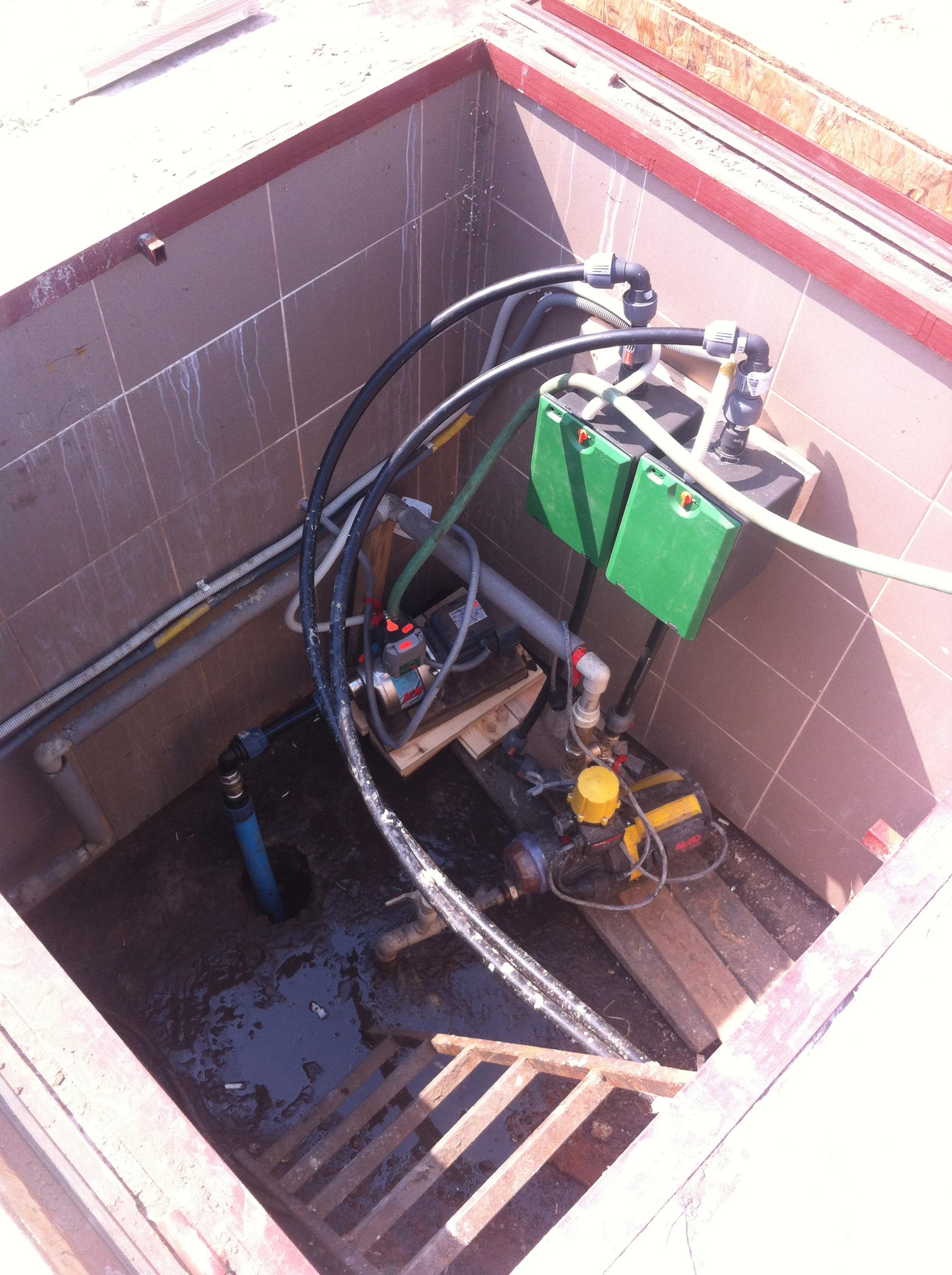

kiriljan Опубліковано: 21 травня 2012 Поділитись Опубліковано: 21 травня 2012 Фото без параметров скважины, размеров приямка, объема гидроаккумулятора, наличия обратного клапана, бюджета обустройства приямка - это просто бесполезная картинка. Глубина-22м,динамика-6м/15м3/ч,бак-24л,частотник Данфосс,насос Grundfos SP 14a-10,бюджет-50кгрн. 1 Посилання на коментар Поділитися на інших сайтах More sharing options...
Паук Опубліковано: 21 травня 2012 Поділитись Опубліковано: 21 травня 2012 Мой приямок. Скважина 50м 125 трубой, насос Педроло 4ср13, г/а 150 л. Сделал приямок Slavabudstroy. 3 Посилання на коментар Поділитися на інших сайтах More sharing options...
kiriljan Опубліковано: 21 травня 2012 Поділитись Опубліковано: 21 травня 2012 to Паук-антивибрационный шланг,идущий к баку ,лучше замените на полиэтиленовую трубу. Посилання на коментар Поділитися на інших сайтах More sharing options...
Паук Опубліковано: 21 травня 2012 Поділитись Опубліковано: 21 травня 2012 to Паук-антивибрационный шланг,идущий к баку ,лучше замените на полиэтиленовую трубу. Спасибо. А в чем подвох антивибрационного шланга? Посилання на коментар Поділитися на інших сайтах More sharing options...
kiriljan Опубліковано: 21 травня 2012 Поділитись Опубліковано: 21 травня 2012 А в чем подвох антивибрационного шланга? -может "раскрыть" весь свой потенциал и приямок плавно превращается в бассейн.тем более он как-то не по феншую заломлен. Шланг уместен при сборке насосной станции на базе поверхностного насоса-там есть небольшая вибрация.Многие монтажники по аналогии подключают баки в приямках.. 2 Посилання на коментар Поділитися на інших сайтах More sharing options...

Vo28 Опубліковано: 24 травня 2012 Поділитись Опубліковано: 24 травня 2012 Есть у меня такая штука но тут возни вопрос тему создавать новую не буду просто дом не отапливается вода с труб будет сливатся на зиму как ставить розшерительный балон для воды такой как на фото только ножки для крепежа внизу? Можно ли вверх ногани что-бы с него сливалась вода? Или можна и ножками вниз? Посилання на коментар Поділитися на інших сайтах More sharing options...
kiriljan Опубліковано: 24 травня 2012 Поділитись Опубліковано: 24 травня 2012 Для начала гляньте на шильдик бака,там указано его рабочее давление и -такой значок.Если на баке указано рабочее давление-4атм(бар) и нет значка питьевой воды,значит это расширительный бак для отопления. зы.подключение и слив бака обычно делают снизу. 1 Посилання на коментар Поділитися на інших сайтах More sharing options...
Vo28 Опубліковано: 28 травня 2012 Поділитись Опубліковано: 28 травня 2012 На шыльдике написано Precharge Press - 1.5 bar Max Work Press - 6 bar Max Work Temp - 120 градусов по Цельсию Prod Week/year - 46/10 Значка нет ваше не какого написано маде ин италия по нашему в инструкционные нечего нет расшифруйте пожалуйста. Бачек на 50 литров фирма AQUAPRESS Спасибо! Посилання на коментар Поділитися на інших сайтах More sharing options...
kiriljan Опубліковано: 28 травня 2012 Поділитись Опубліковано: 28 травня 2012 это бак для систем отопления(техническая резина),на водоснабжение не ставьте-будет вода вонять. 1 Посилання на коментар Поділитися на інших сайтах More sharing options...
Vo28 Опубліковано: 30 травня 2012 Поділитись Опубліковано: 30 травня 2012 это бак для систем отопления(техническая резина),на водоснабжение не ставьте-будет вода вонять. Отето я попал. А в принцыпе он оллечается только резиной? Посилання на коментар Поділитися на інших сайтах More sharing options...
ruslan-antars Опубліковано: 30 травня 2012 Поділитись Опубліковано: 30 травня 2012 На шыльдике написано Precharge Press - 1.5 bar Max Work Press - 6 bar Max Work Temp - 120 градусов по Цельсию Prod Week/year - 46/10 Значка нет ваше не какого написано маде ин италия по нашему в инструкционные нечего нет расшифруйте пожалуйста. Бачек на 50 литров фирма AQUAPRESS Спасибо! Может применятся в системах отопления для компенсации теплового расширения воды, а так же для поддержания давления воды в системах водоснабжения, вонять ничего не будет. 1 Посилання на коментар Поділитися на інших сайтах More sharing options...
Vo28 Опубліковано: 31 травня 2012 Поділитись Опубліковано: 31 травня 2012 Может применятся в системах отопления для компенсации теплового расширения воды, а так же для поддержания давления воды в системах водоснабжения, вонять ничего не будет. Спосибо большое очень рад такому ответу Теперь о вопросе первом ставить его в верх ногами или на зиму воду выдавит мембраной? Посилання на коментар Поділитися на інших сайтах More sharing options...
KyP Опубліковано: 31 травня 2012 Поділитись Опубліковано: 31 травня 2012 Спосибо большое очень рад такому ответу Теперь о вопросе первом ставить его в верх ногами или на зиму воду выдавит мембраной? откроете краны и давление воздуха в камере сделает своё дело 1 Посилання на коментар Поділитися на інших сайтах More sharing options...
Vladimirnv Опубліковано: 31 травня 2012 Поділитись Опубліковано: 31 травня 2012 Может применятся в системах отопления для компенсации теплового расширения воды, а так же для поддержания давления воды в системах водоснабжения, вонять ничего не будет. А как же вот это www.aquapress.it/aquapress/products/3/aquahot.html?idc=2 1 Посилання на коментар Поділитися на інших сайтах More sharing options...
ruslan-antars Опубліковано: 31 травня 2012 Поділитись Опубліковано: 31 травня 2012 А как же вот это www.aquapress.it/aquapress/products/3/aquahot.html?idc=2 Одинаковые EPDM мембраны стоят. Правда сам бак до 6 бар расчитан. 1 Посилання на коментар Поділитися на інших сайтах More sharing options...
Vladimirnv Опубліковано: 31 травня 2012 Поділитись Опубліковано: 31 травня 2012 Одинаковые EPDM мембраны стоят. Правда сам бак до 6 бар расчитан. Все таки производитель не рекомендует эти баки ставить на хвс, может разорвать бак.!!!!!!!!!! 1 Посилання на коментар Поділитися на інших сайтах More sharing options...
Vo28 Опубліковано: 31 травня 2012 Поділитись Опубліковано: 31 травня 2012 Все таки производитель не рекомендует эти баки ставить на хвс, может разорвать бак.!!!!!!!!!! 2мя атмосферами? Посилання на коментар Поділитися на інших сайтах More sharing options...
Vladimirnv Опубліковано: 31 травня 2012 Поділитись Опубліковано: 31 травня 2012 2мя атмосферами? а не маловато Вам будет 2атм, заводская настройка реле 1,4-2,8атм. Если у Вас будет стоять очистка, давление придется поднять где то до 4атм, плюс воздух за мембраной вы качаете при пустом баке где то 2-2,5атм. Вот и получаем 6атм. Да и автоматика может залипнуть и тогда Ваш бак накроется. Бак на воду должен быть 10атм. 1 Посилання на коментар Поділитися на інших сайтах More sharing options...
ruslan-antars Опубліковано: 31 травня 2012 Поділитись Опубліковано: 31 травня 2012 а не маловато Вам будет 2атм, заводская настройка реле 1,4-2,8атм. Если у Вас будет стоять очистка, давление придется поднять где то до 4атм, плюс воздух за мембраной вы качаете при пустом баке где то 2-2,5атм. Вот и получаем 6атм. Да и автоматика может залипнуть и тогда Ваш бак накроется. Бак на воду должен быть 10атм. Во первых давление воздуха в баке должно быть на 10% меньше давления включения т.е 1,2-1,6 бар. Во вторых давление не сплюсовывается, давление показаное на манометре и будет максимальным давлением в баке, в быту это 3-4 бар. Ну и в третих 6 бар максимальное рабочее давление, т.е. то которое может выдержать длительное время. 1 Посилання на коментар Поділитися на інших сайтах More sharing options...
