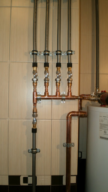

На подъеме стояка(или в любом удобном месте) ставите отсечной кран.
Как обычно это реализовано

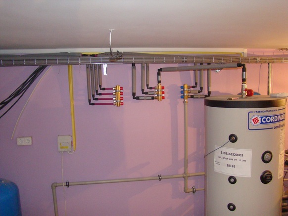

Можно как на фото, на каждый этаж своя холодная, горячая, рециркуляция.
Системы водоснабжения бывают тройниковая лучевая, коллекторная, и.т.д.
А Вы простой стояк, отходите от стиля систем Вашего дома.
При таком раскладе лучше не тащить стояк 25-й трубой, а прямо из котельной протянуть отдельно на каждый этаж. Тогда 20-й хватит?
Рециркуляцию ("обратку") при этом наверное можно состыковать на 1-м этаже?
К стилю еще вернемся я думаю...;)

Рециреуляцию в которой несколько контуров нужно балансировать. А это удобно делать коллектором.
А эту самую балансировку делаем "прикручивая" вентильки на входе обратки соответствующей ветки рециркуляции в коллектор?

Андрей, у вас на картинке обратки рециркуляции какой трубой?
Стабил или флекс?
Какой диаметр?
СпасибО!:beer:
Серенькой
Стабил или флекс?
А какая разница?
Какой диаметр?
Дваццатый :)

Да. Но вопрос не в температуре, а в сопротивлении контуров при одном насосе.
Диаметр рециркуляции?
Сижу смеюсь. Вот Вы и подобрались к самым дебрям, ну, успехов.
Путь первый: Расход воды в циркуляционных трубопроводах зависит от потери тепла в распределяющих трубопроводах.
Путь второй: диаметр равен 30% от максимального расхода горячей воды на стояке.
