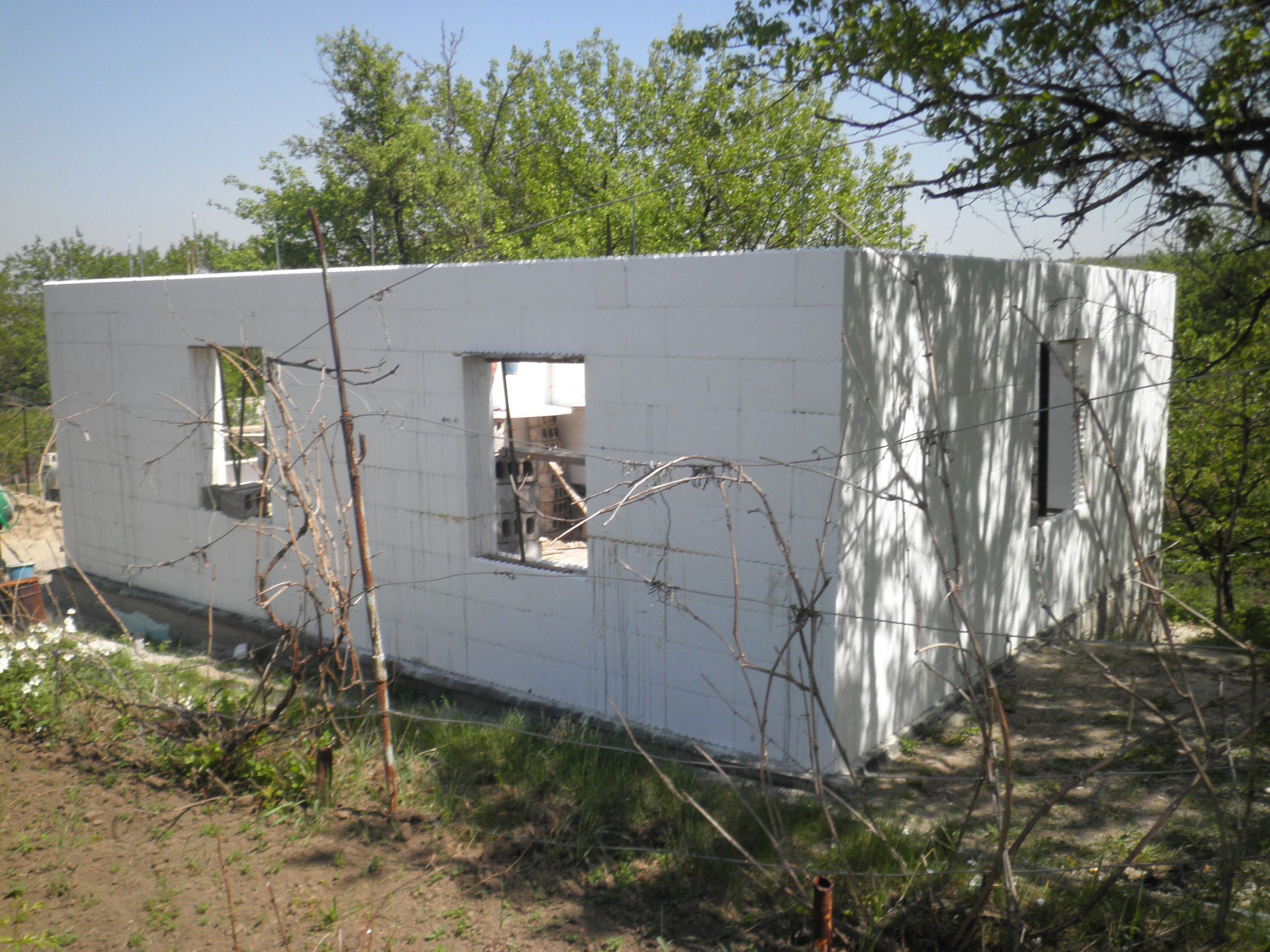

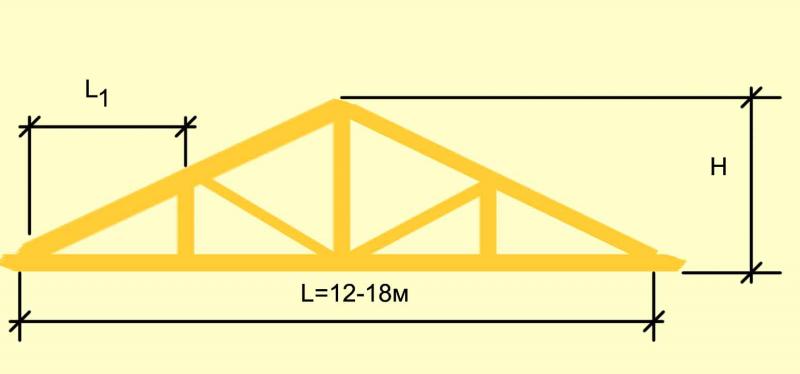

Вопрос для крышников, выгнал стены одноэтажного дачного дома 7,4*6,5 м (термодом), прошу помощи по перекрытию и стропильной системы двухскатной крыши (шифер), чердак холодный, внутри перестенок нет, если не трудно дайте совет установки стропил и перекрытия (стропила 150*50, пролёты 200*50), планируется скат крыши 30 град.!!!

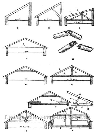

Здесь , кое что есть посмотреть www.stroimdom.com.ua/forum/showthread.php?p=1597551#post1597551

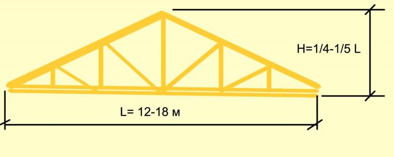

Делать фермы

Так как поверху стен нет замкнутого монолитного пояса необходима обязательно горизонтальная балка, а к ней уже крепить стропила, чтобы избежать распора стен. Или под конек ставить колонны.
Знаю много случаев как на стенах появлялись трещины от распора их стропилами, даже без снеговой нагрузки.

Если ТС делал термодом по типовой схеме. то по верху должны идти две нитки арматуры 8-10 мм. Да и вообще вся стена представляет собой монолитный железобетон, утепленный с двух сторон.
Конечно, по той же технологии надо было в верхний ряд замонолитить шпильки и к ним прикрутить подобие мауэрлата - ну хотя бы доску 50-ку. А на доску уже устанавливать вышепоказанные фермы.
Если шпилек нет, то ту же 50-ку с успехом можно прикрепить разжимными анкерами, подложив под гайки шайбы большего размера. И не забыть проложить между бетоном и доской слой(лучше два) гидроизоляции - рубероида...
Ну и как-то сомнительно что вышепоказанные фермы что-то и как-то разопрут. Я так понимаю, что ферма может распереть только сама себя, а на стены нагрузка только вертикально вниз.
Руслан, Вы бы хоть фото глянули, один сплошной монолит, который вдоль и поперёк армирован 12 арматурой, как может ферма распереть монолит? Алекс, шпильки М 10 для малуэрата выпустил (на фото видны), помогите определиться с узлами крепления перекрытия с стропилами и малуэратом!
Фото смотрел, думал это газоблоки.
Фермы в посте №4 на распор стен конечно не влияют. А вот вариант "е" в посте №13, влияет. Ну если у вас стены сплошной монолит, то вам распор стен не страшен.

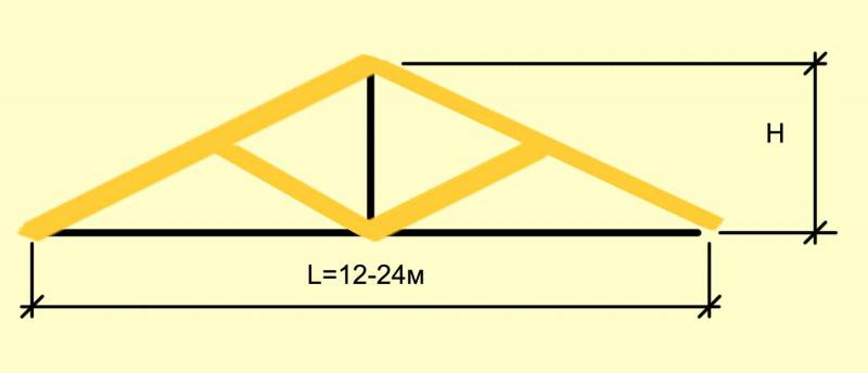

вам нужно выполнить досчато-гвоздевую ферму. это легко выполнить самостоятельно.
и поставить всё это дело, пригласив 2-3 помошника на пол дня.
дальше всё можно делать опять самому кроме подъёма шифера.
без ложной скромности: за пару десятков червонцев готов дать расчёт сечений и крепления фермы.

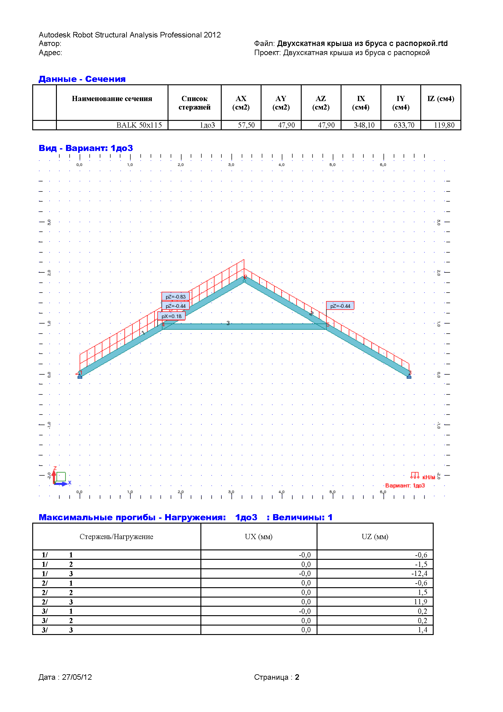

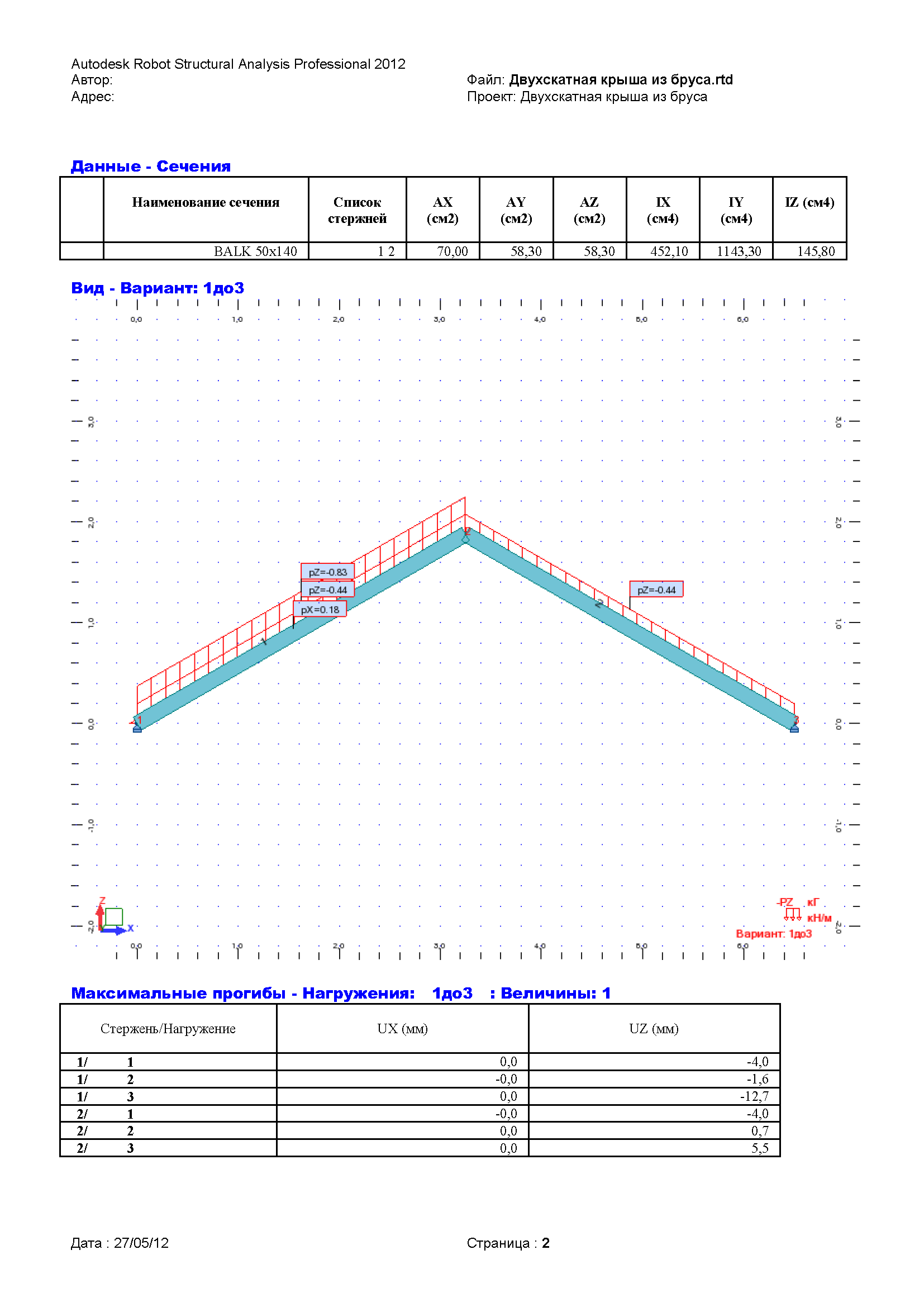

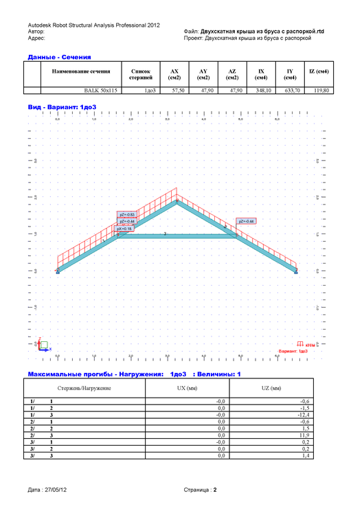

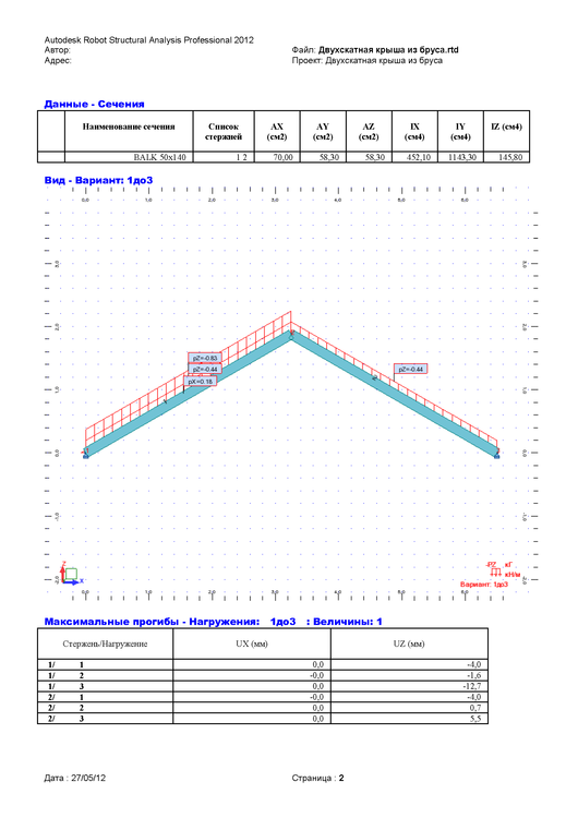

Вот прикинул два варианта (с распоркой и без). Шаг стропил взял 600мм.
Собственный вес крыши - 1кН/м2 = 0,44кН/м.п.
Ветровая нагрузка - 0,6кН/м2 = 0,18кН/м.п.
Снеговая нагрузка - 1,6кН/м2 = 0,83кН/м.п. (снег нагрузил на одну сторону - это худший вариант, чем на 2 одновременно)
Допустимый прогиб L/200.

3. Наиболее удобный и надёжный вариант - ферма.
Собрал самостоятельно на земле. Позвал 2,5-3 помощника и поставил за 2 часа.

Почему не прочтет? Там указано необходимое сечение бруса. Крепеж какой? Узлы крепления почти все стандартные.

А как "потолочная балка" влияет на сечение стропилы? Если конечно это не ферма. А я вроде ферм не показывал в расчете.
