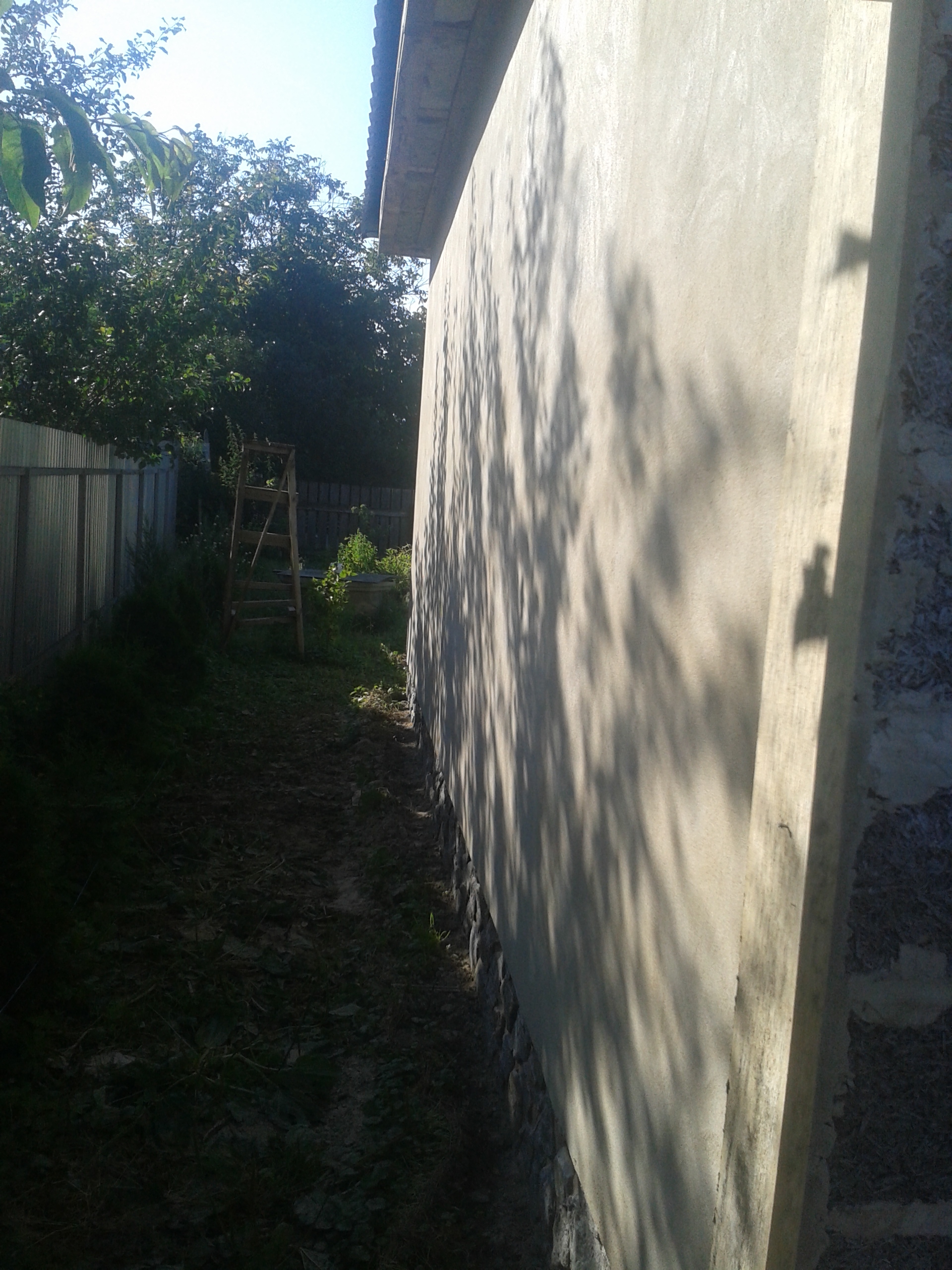

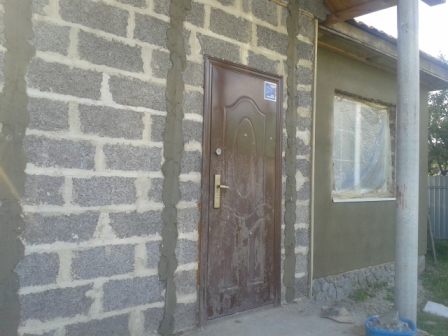

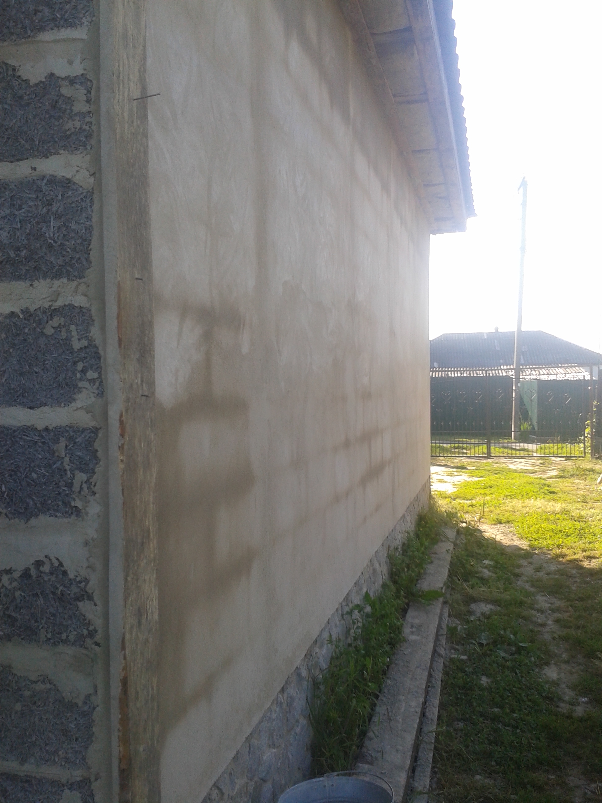

три, четыре. еще пару дней и морозы нам будут не страшны. провели эксперимент в комнате со штукатуркой. солнечная сторона, на улице +32, а комнате +20 ть. работает.

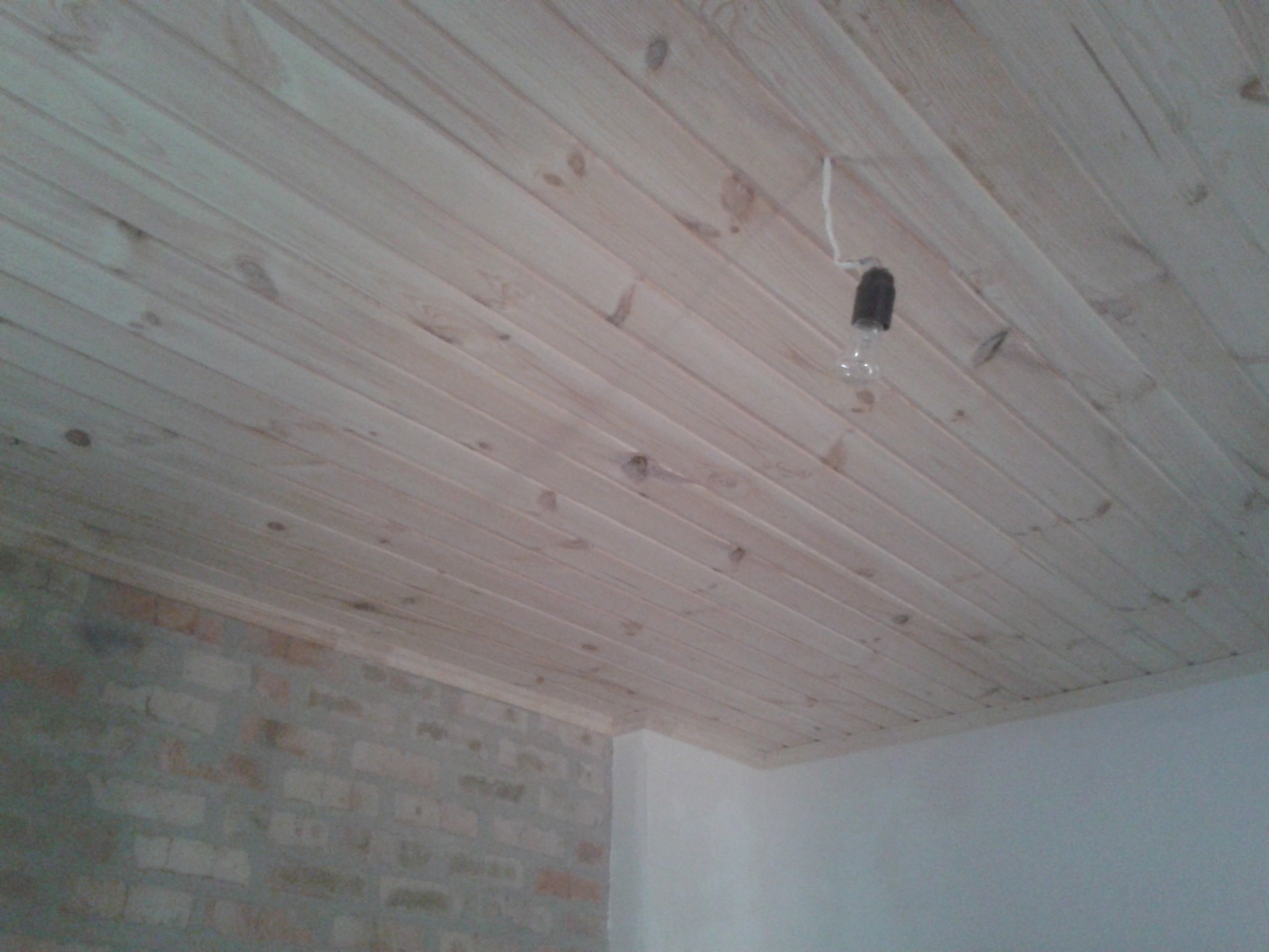

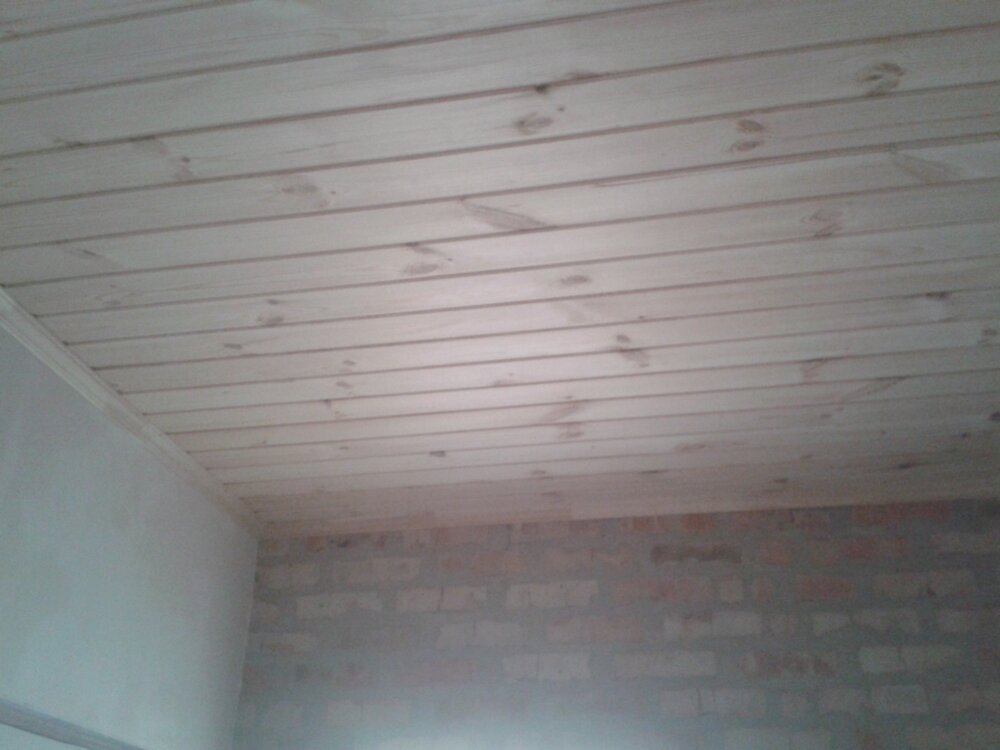

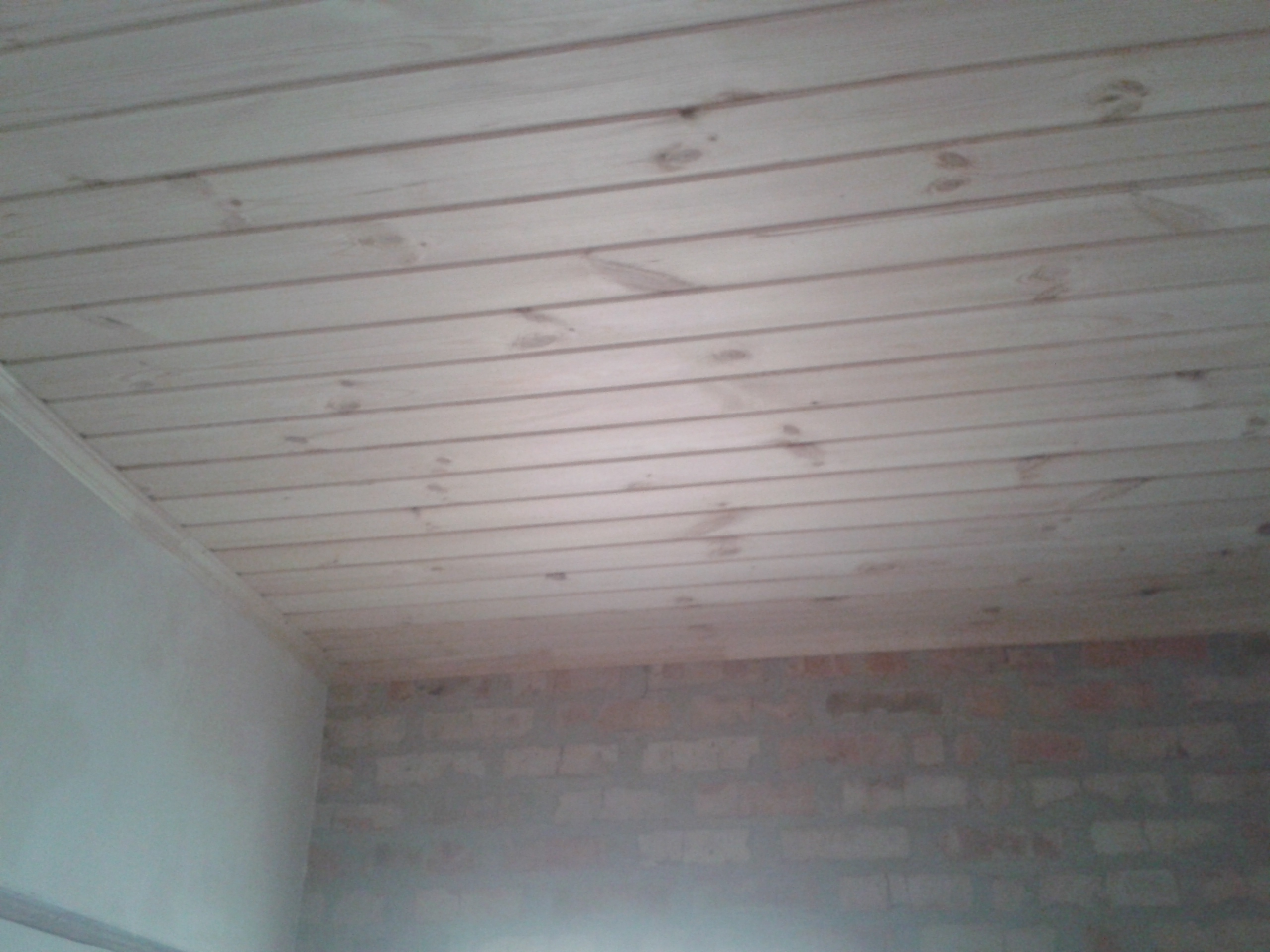

Вчера приехала домой, захожу в спальню - подоконник так и не поставил, значит не приходил думаю. поворачиваюсь к выходу и замечаю свежую шпаклевку на стене - приходил значит.... выхожу в коридор и понимаю что что-то не так. возвращаюсь в комнату и понимаю, что там появилось эхо. поднимаю голову вверх - а нас теперь есть потолок оказывается!!!

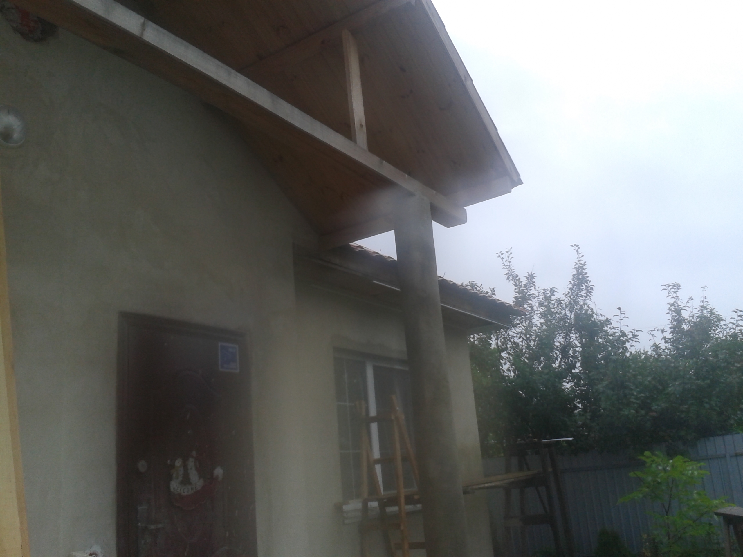

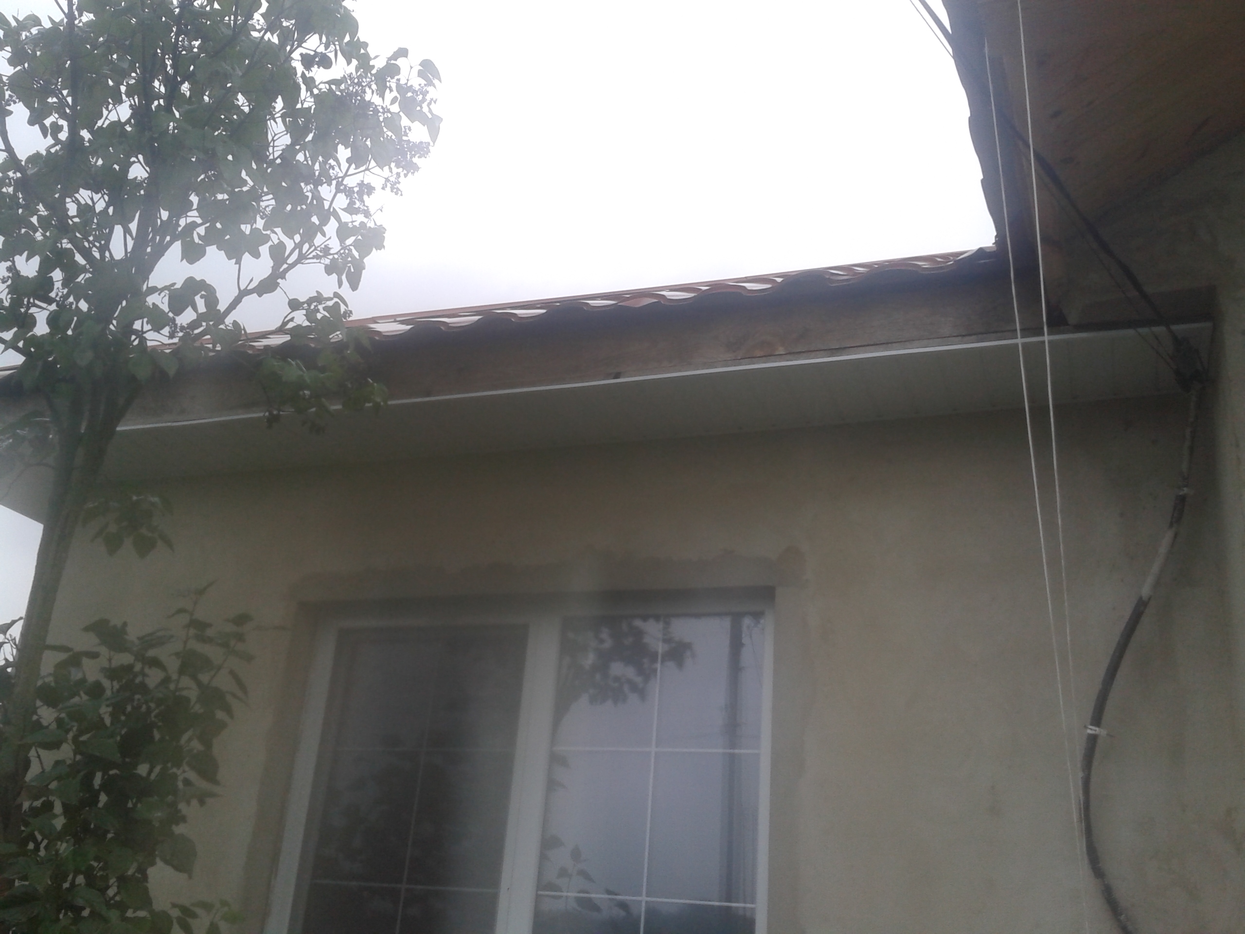

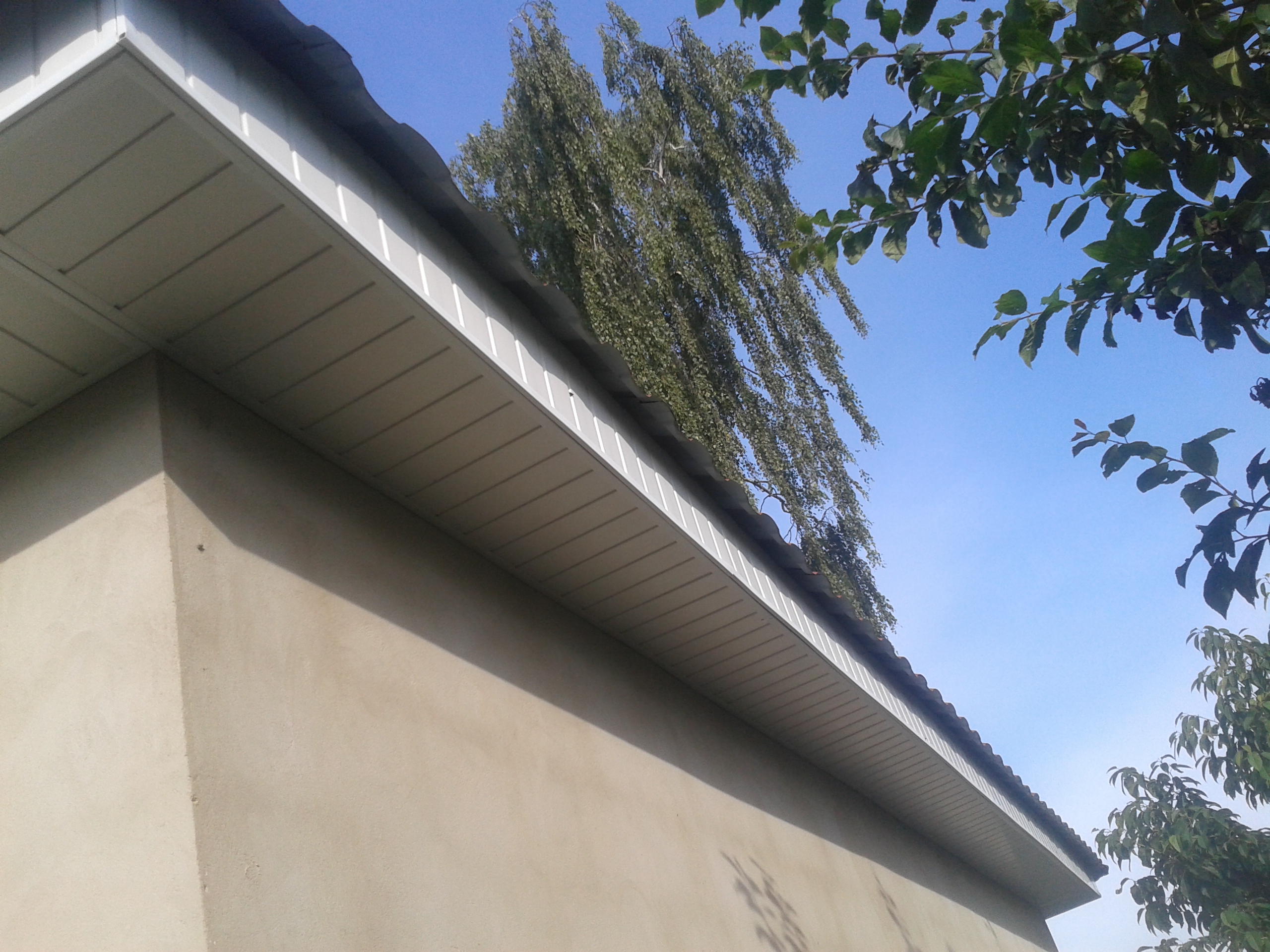

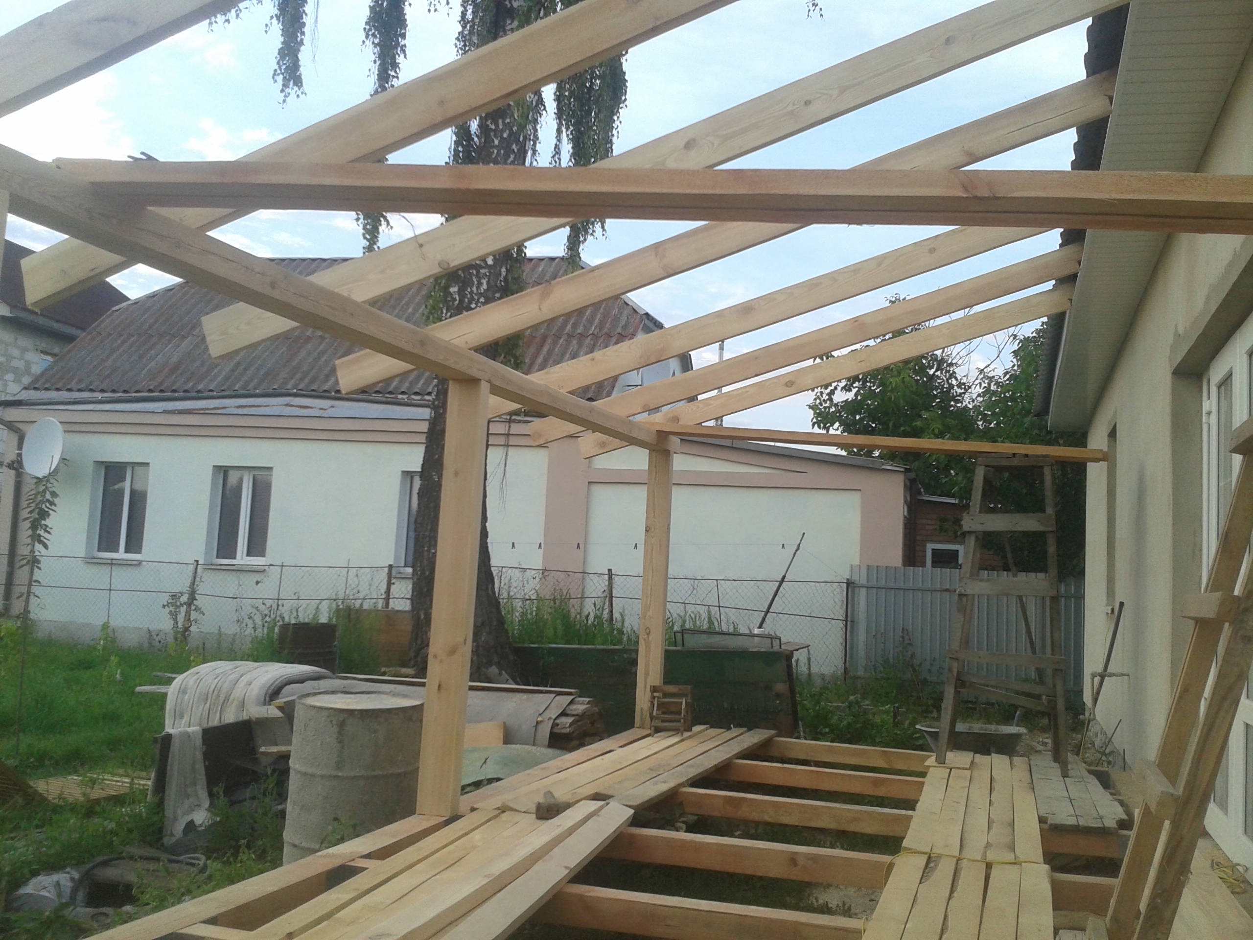

Вчера вечером воробьи не смогли вернуться в свои теплые местечки под крышей. Большая часть крыши была подшита. Кроме этого были "утяжелены" колонны на крыльце.
одна сторона крыши готова к креплению отливов.

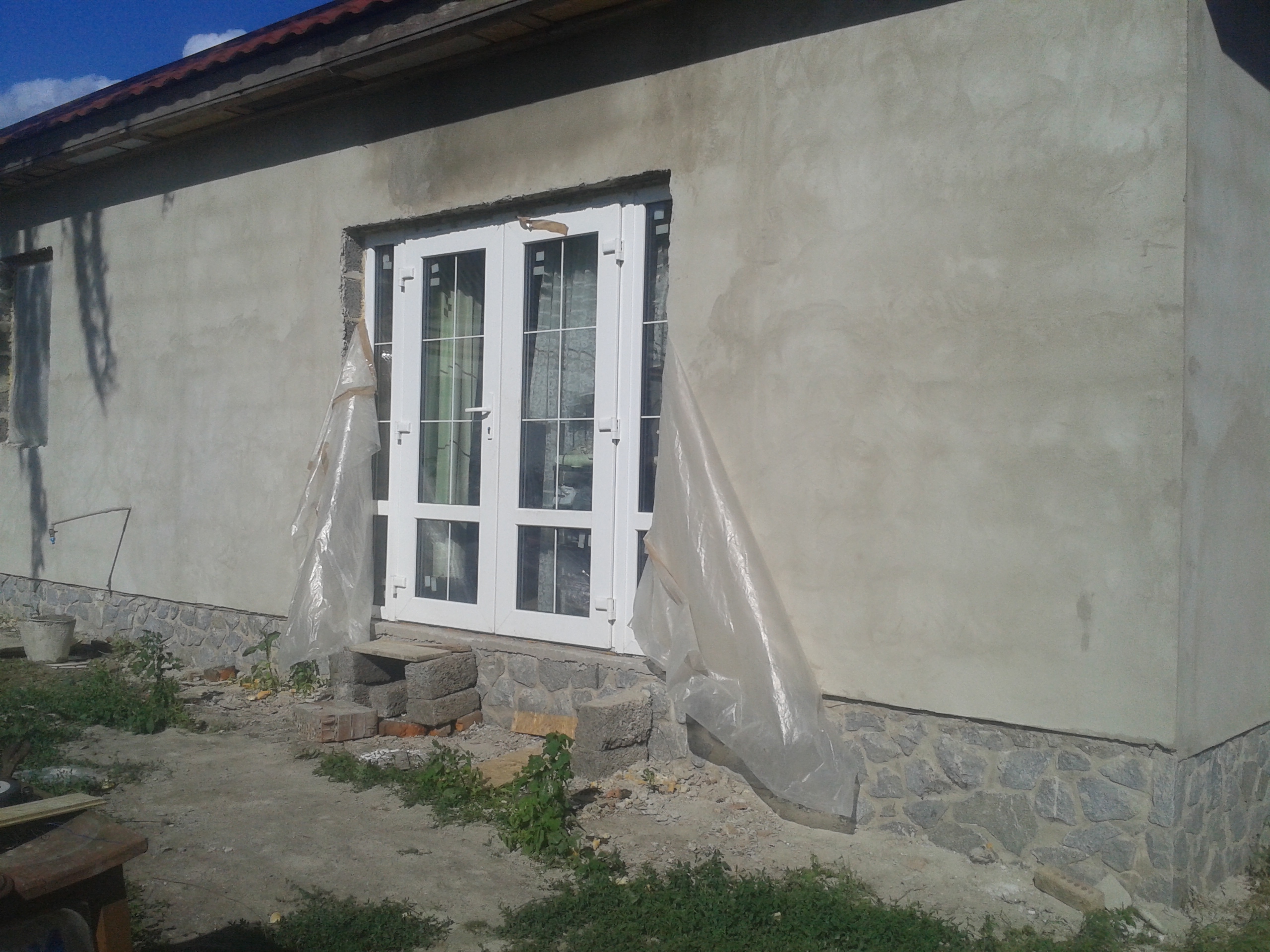

получили вчера зарегистрированную декларацию без выезда и проверок.

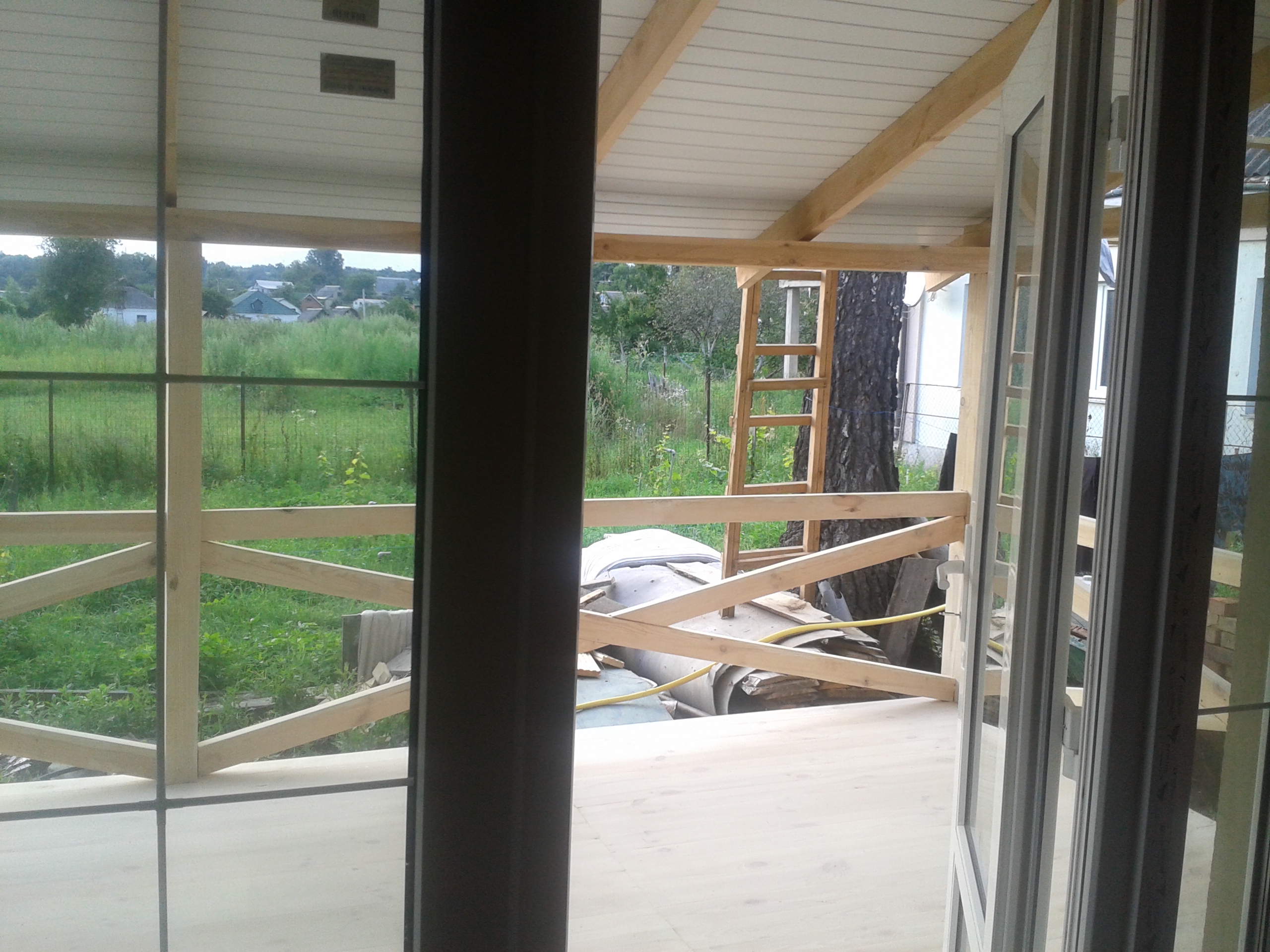

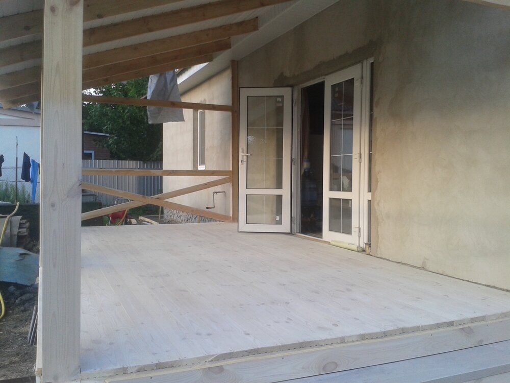

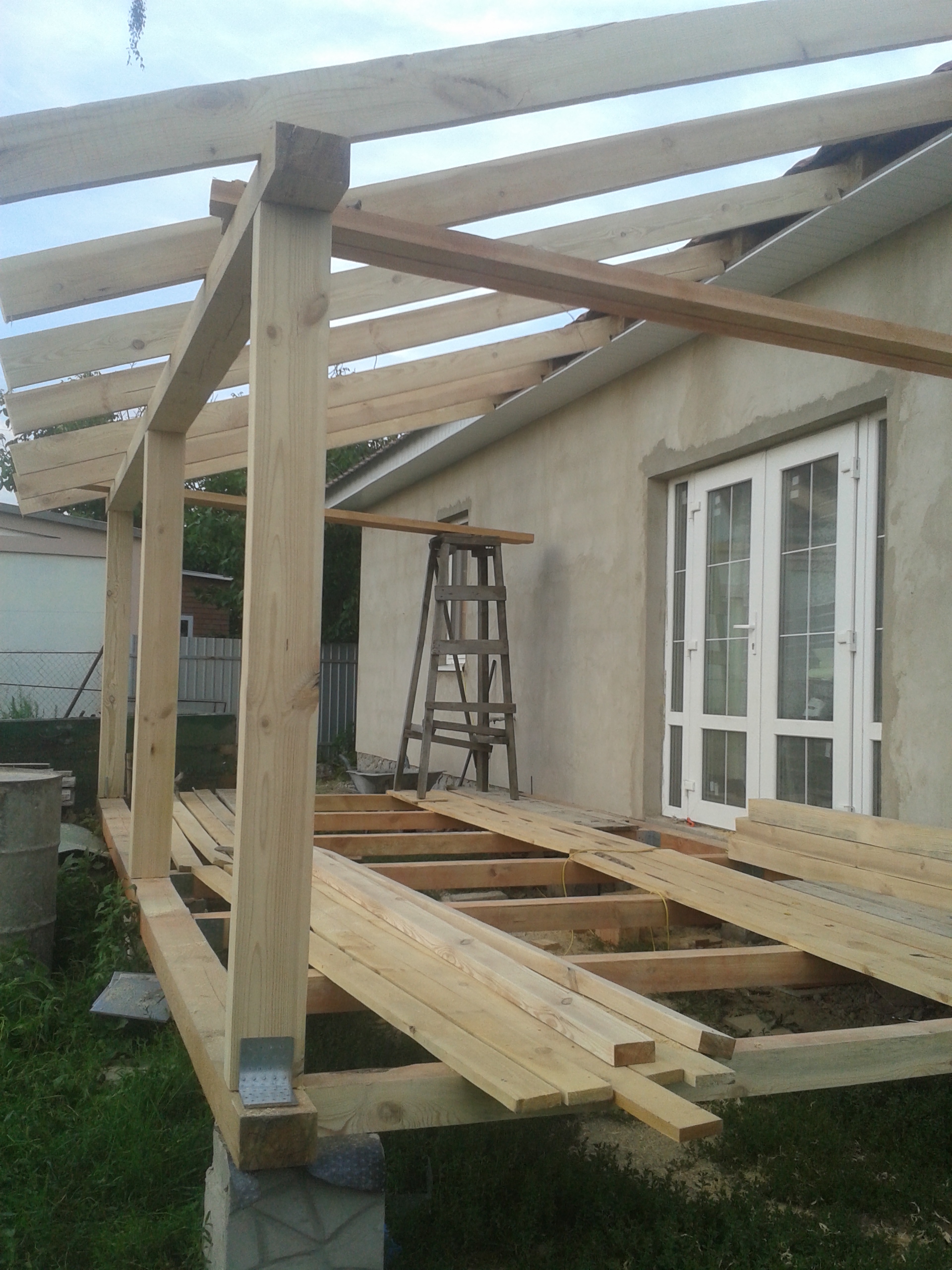

Пока погода радует, все силы бросили на обустройство террасы.

полы готовы,одного слоя масла оказалось недостаточно, дерево все впитало без остатка. нужен второй слой.
  • Лайк 6
Красиво:rolleyes:
Это специальная террасная доска, или обычная доска пола?
Доска обычная, обработанная террасным маслом с "забеливателем".

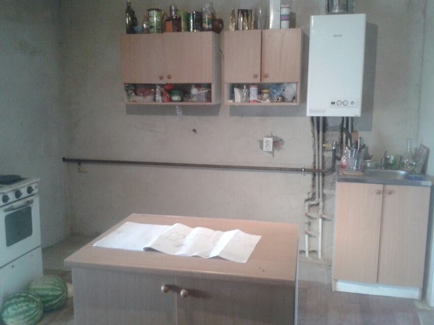

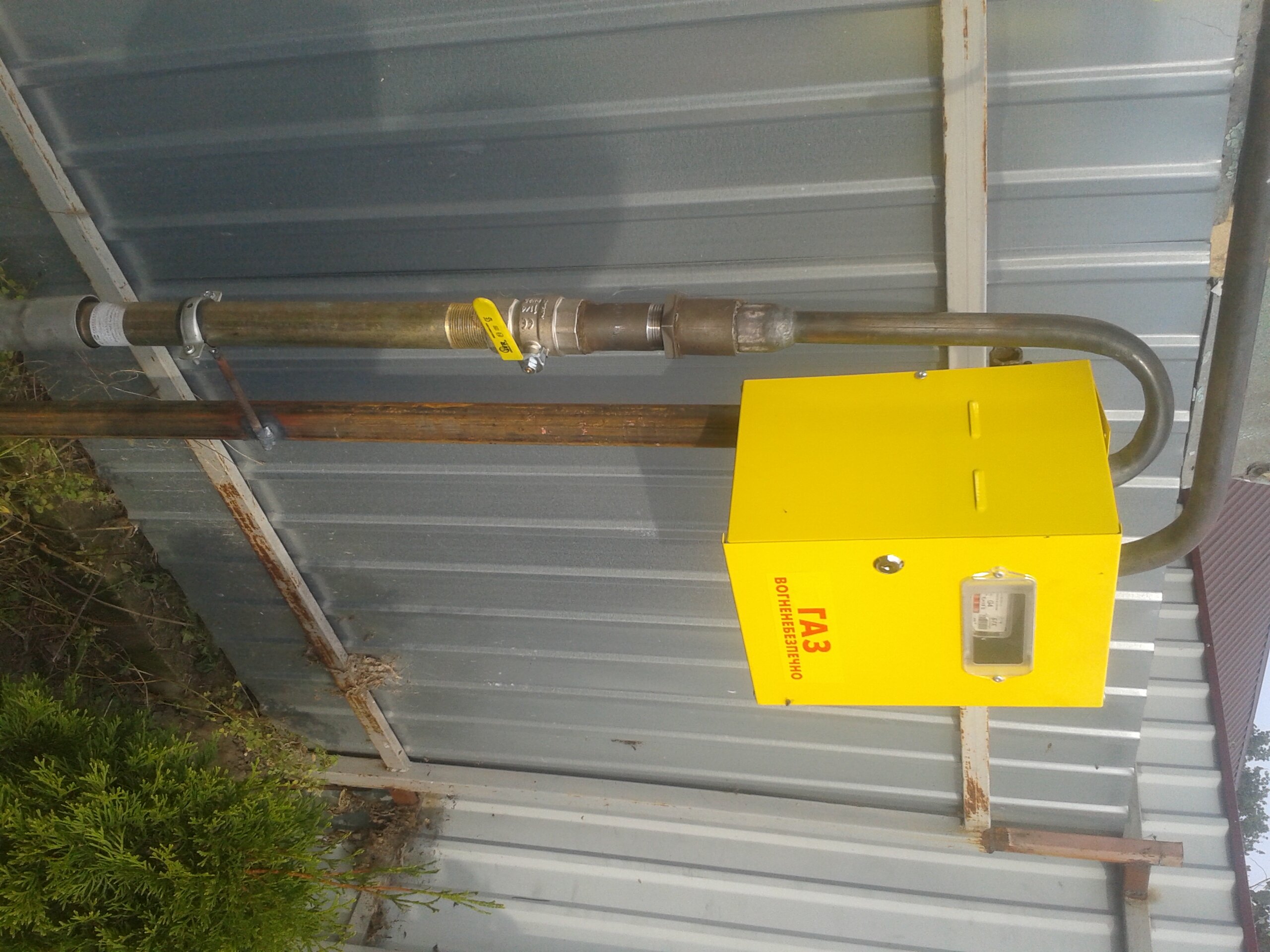

Счетчик поставили (честно говоря - не поняла сути установки его на столбе - с улицы показания не видны) , опломбировали. пытаемся понять дальнейшие действия. вопрос к соседям по Васильковскому району - где искать тех надзор? к чему готовиться? в какой цвет трубу красить?)
пы. сы дозвонилась в ГАЗ контору. документы будут готовиться 2-3 недели, потом с вами свяжется человек из Технадзора. ждать?
Трубу красить в желтый цвет
Акты на вент.каналы должны быть
Требования по окнам и дверям выполнены
Ждать (и надоедать газконторе периодически)
Удачи!
и в доме тоже?
Вот, что нам говорит ДБН: 6.23 Внутренние газопроводы, в том числе прокладываемые в каналах и футлярах, следует окрашивать. Для окраски следует предусматривать водостойкие лакокрасочные материалы.
4.120 Надземные газопроводы следует защищать от атмосферной коррозии покрытием, состоящим из двух слоев грунтовки и двух слоев краски, лака или эмали, предназначенных для наружных работ при расчетной температуре наружного воздуха в районе строительства согласно ГОСТ 14202.
За цветность отвечает ГОСТ 14202. Т.е. по ДБН - цвет на выбор, но вот согласятся ли представители газконторы, у которых в запасе только желтая краска:pardon:...
Меня в свое время отсылали к Правилам эксплуатации газ.сетей, там есть желтый цвет... Правда, кто определит степень "желтости" цвета... ;)

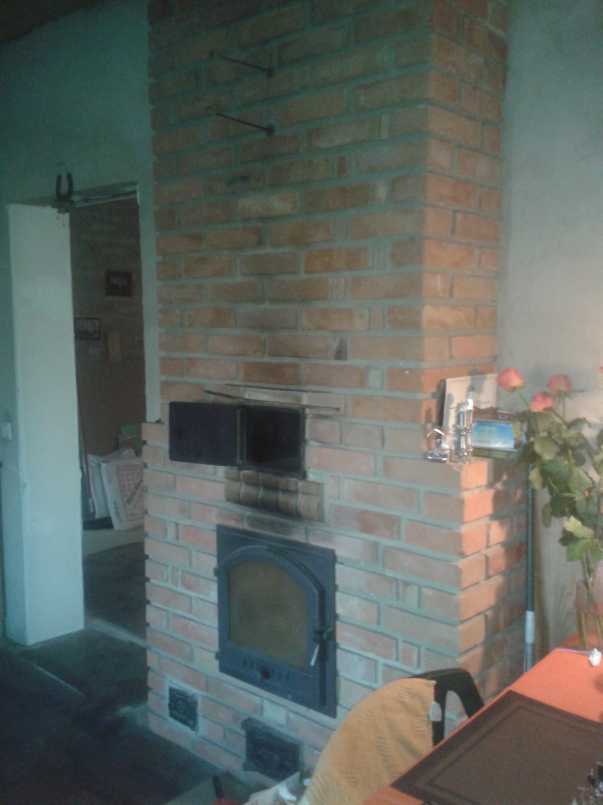

Пока газовщики перекладывают из кабинета в кабинет наши документы, мы греемся печечкой. они явно были расстроены, когда пришли врезать трубу. вопрос был: " а шо у це у вас так добре тепло в хаті?" но вот нам кроме тепло, хочется чтоб еще и чистенько было. может кто посоветует- чем почистить кирпич от сажы?

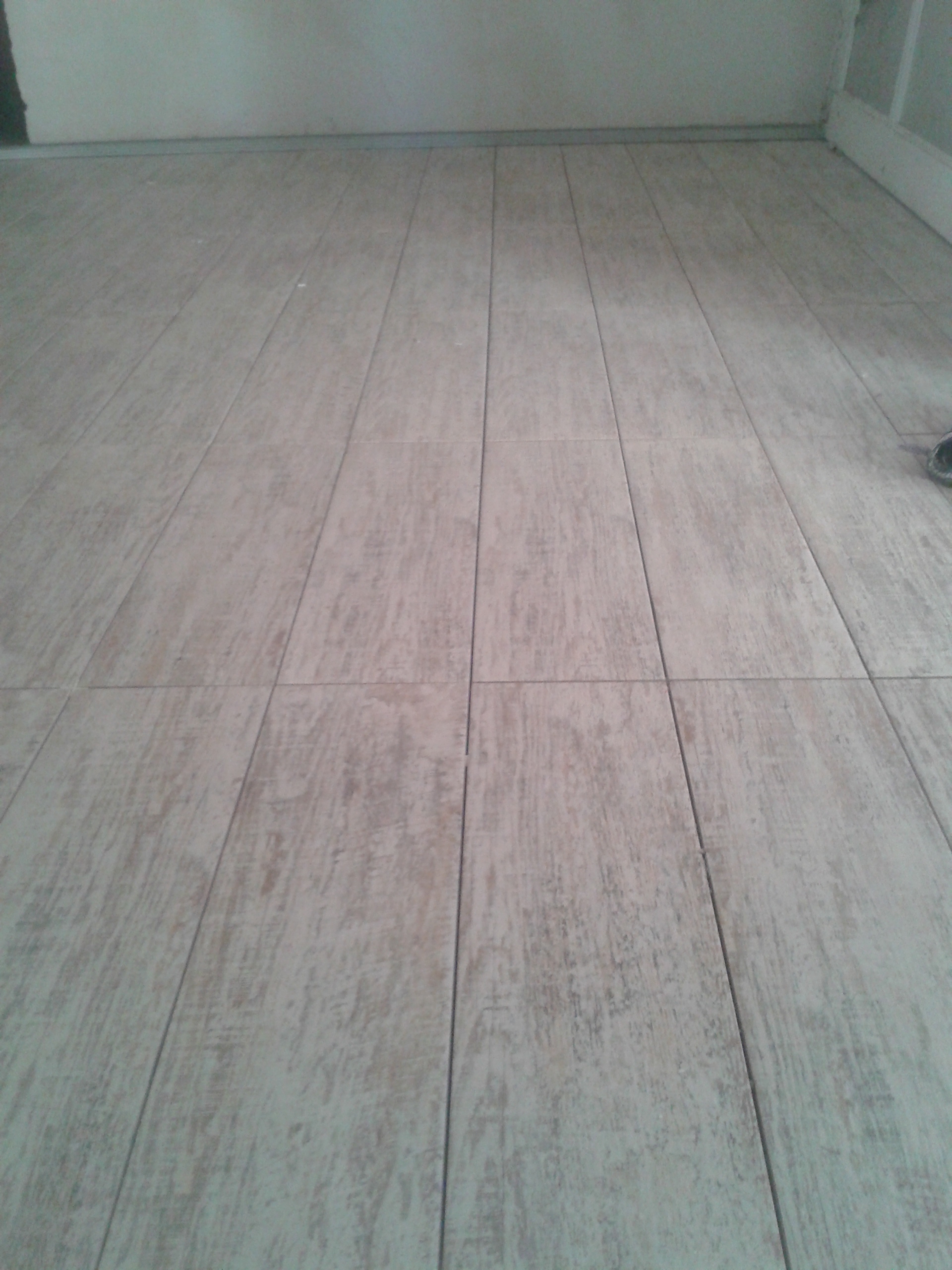

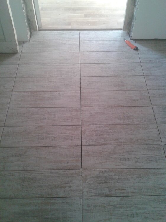

Плитку мы таки раздобыли, но вот мастер наш...экспериментатор. начал класть ее без меня, как обычную, швом к шву. позже покажу, что вышло.

Вопрос по арболиту: его характеристики где-то официально отражены?
Он вообще у нас сертифицирован? Производство серьёзное, или "гаражное"?
