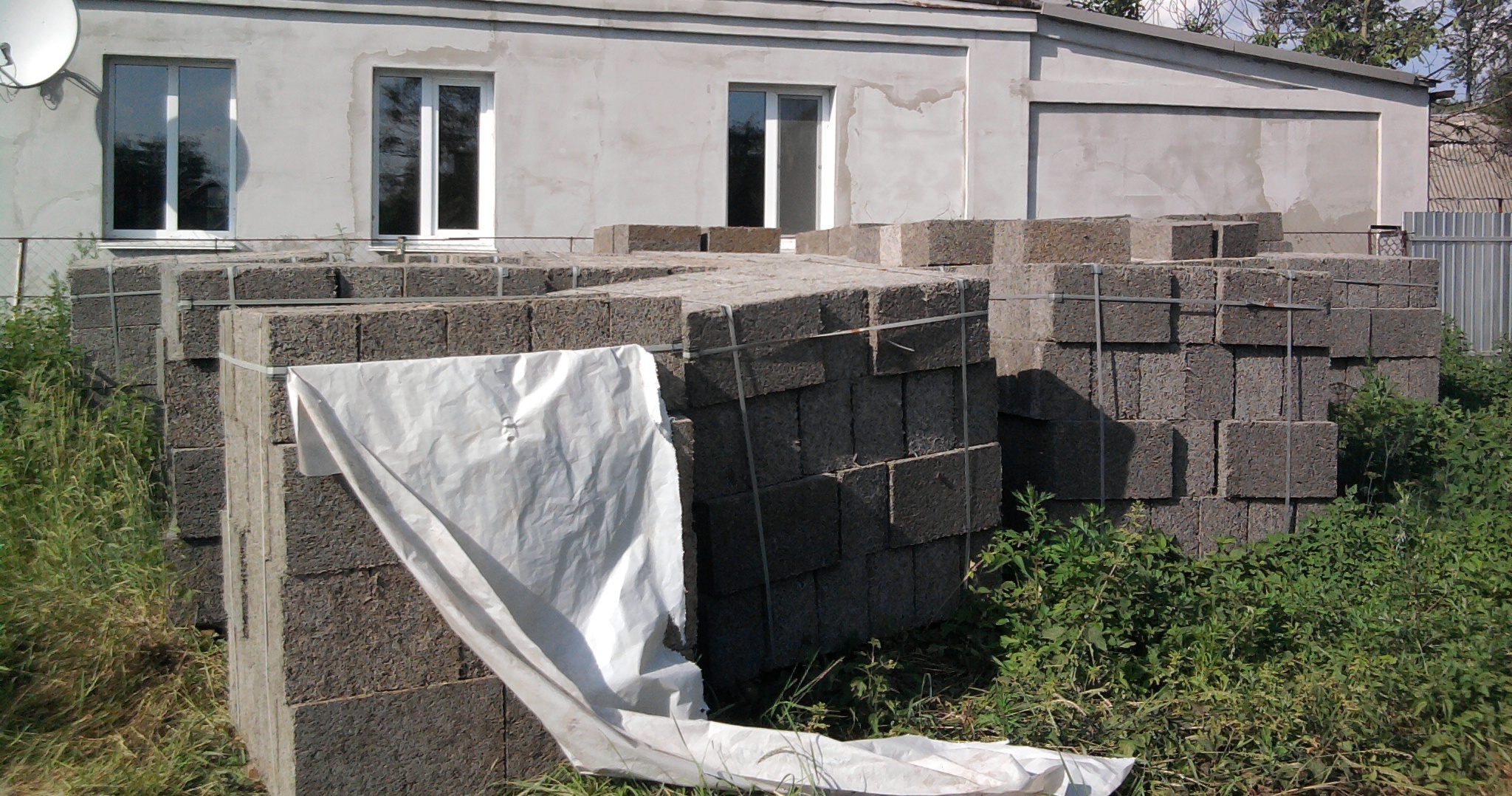

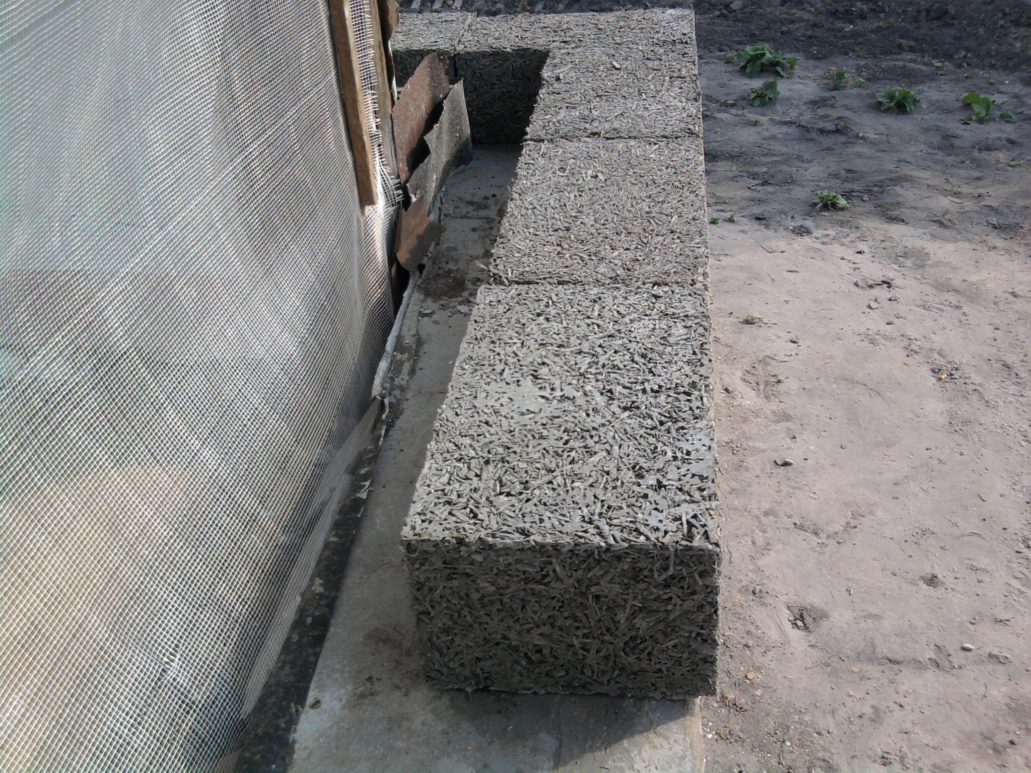

Пока фундамент выстаивается, появилось время присмотреться к блокам.
Первые впечатления - положительные.
Блоки приятно брать в руки: размер/вес/форма сбалансированы.
На ощупь они слегка колючие, за что были прозваны ёжиками.
Не удержались и "примеряли" несколько штук.)

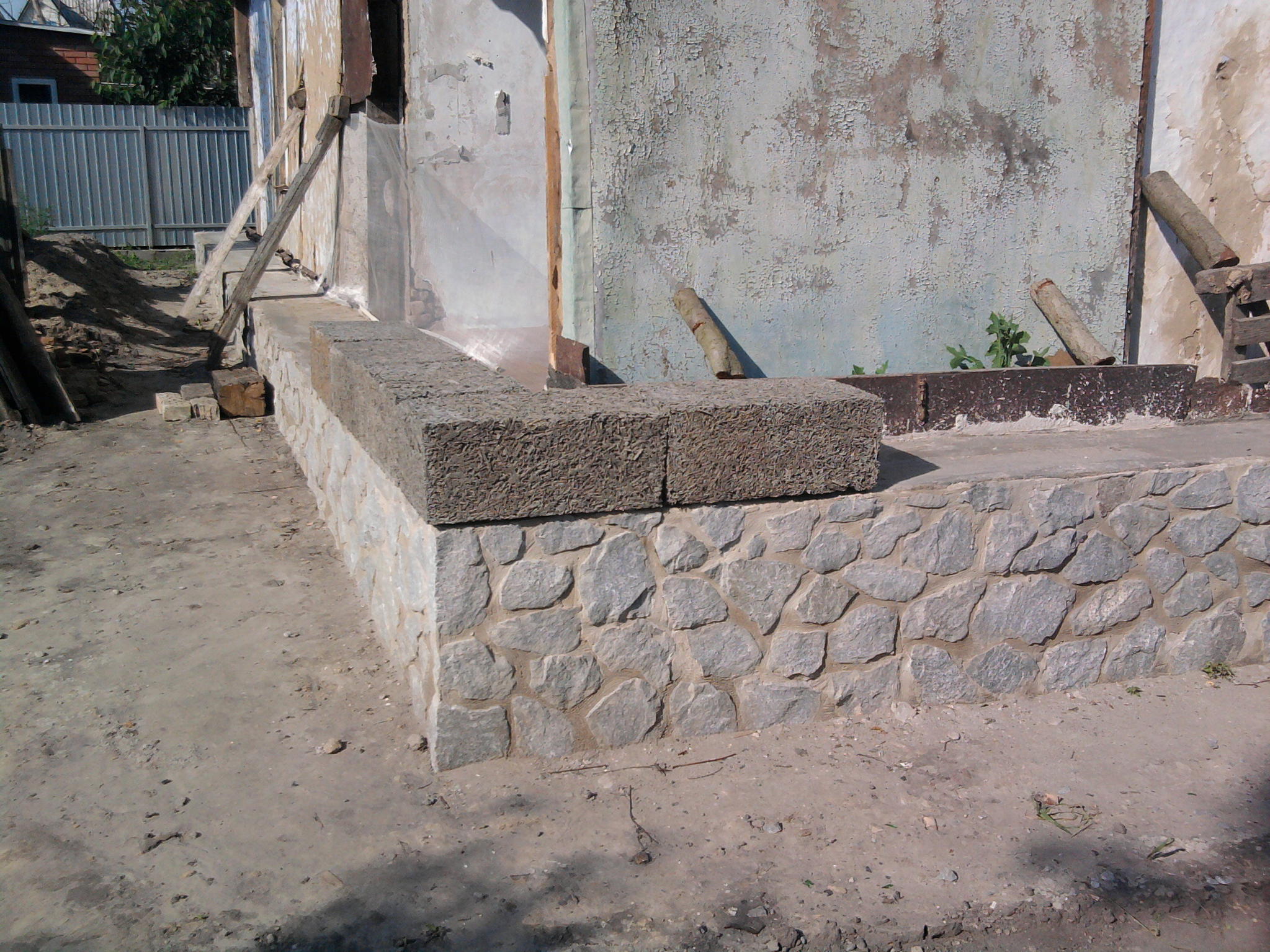

У нас соседи тоже строили новый дом под видом "реконструкции" мазанки. Жаль, что у Вас стена рухнула. Чтобы такого не происходило рекомендуют фундамент и под старый дом заводить, а делать его частями: сначала под углами, потом по метру продолжать под стенами. Долго, но стены не упадут, особенно если хочется их оставить в будущем внутри нового дома.
Об арболите впервые услышала здесь. Присмотрелась, начала вникать в тему - материал понравился. Стена получается однослойная, 30см шириной (что для меня немаловажно), наружная отделка: известковая штукатурка + короед. По моим подсчетам, стоимость стен в целом должна получиться невысокая.

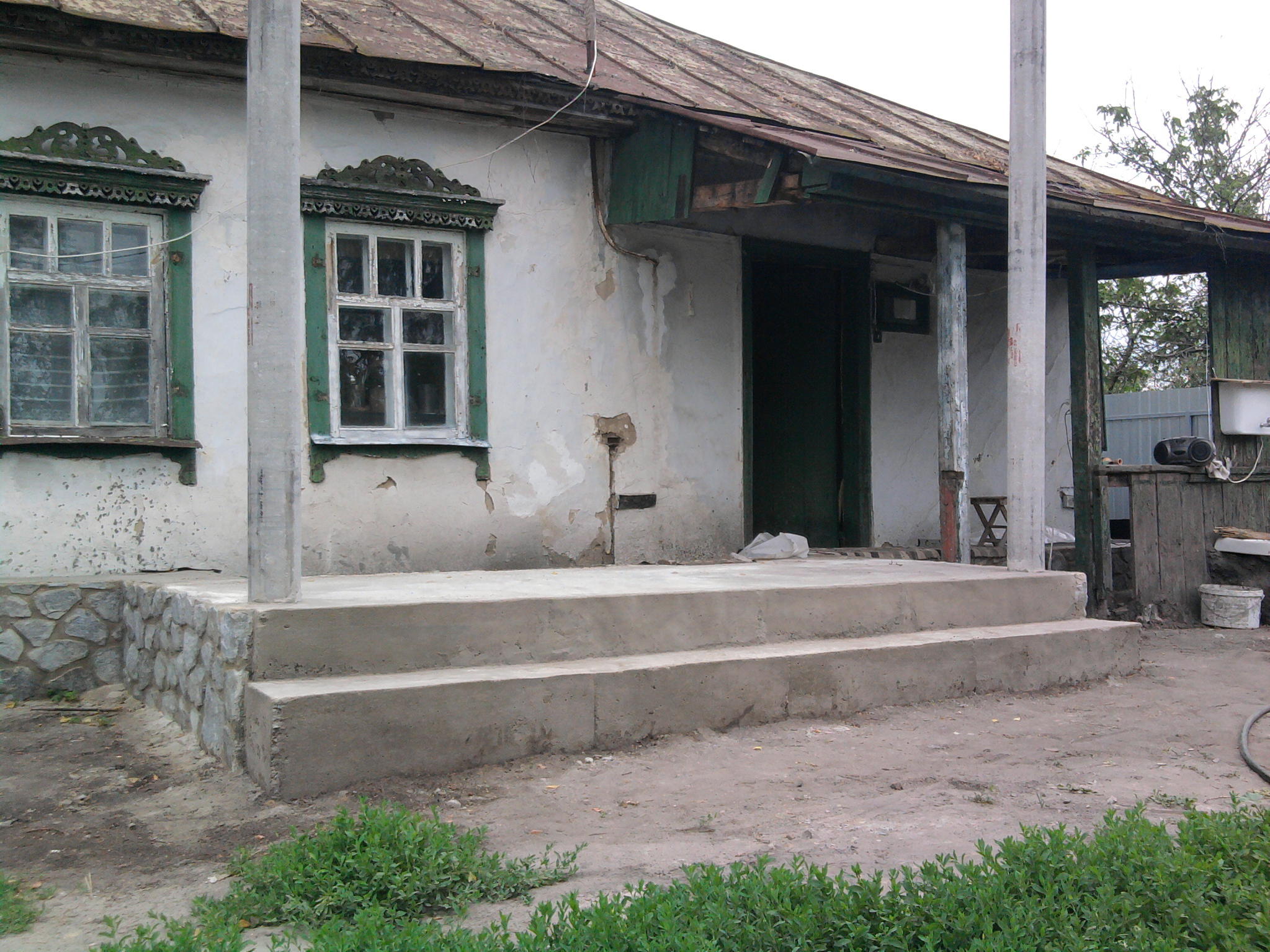

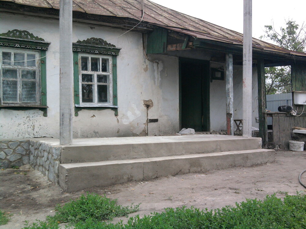

ну а мы тем временем крыльцо залили.
