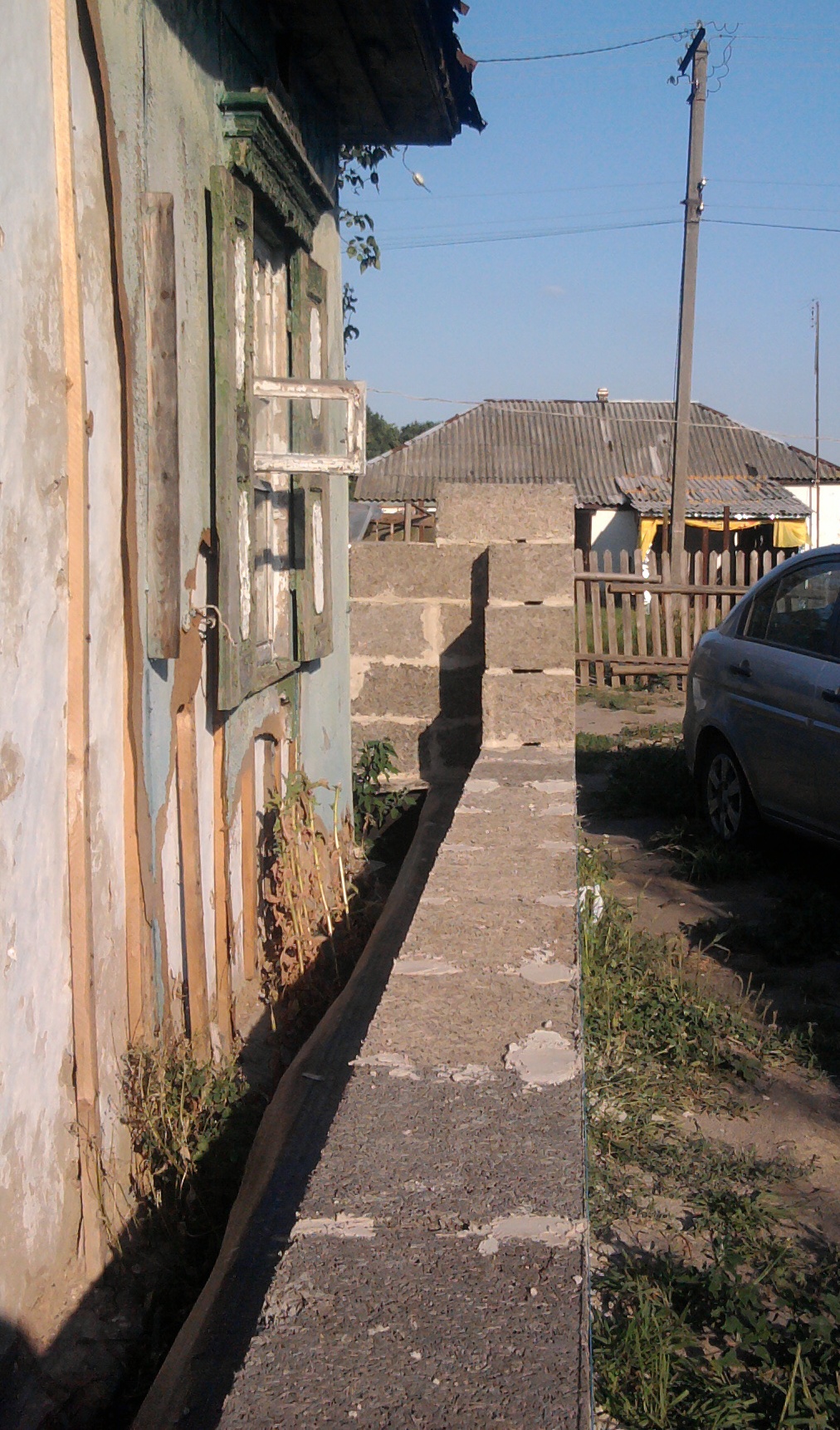

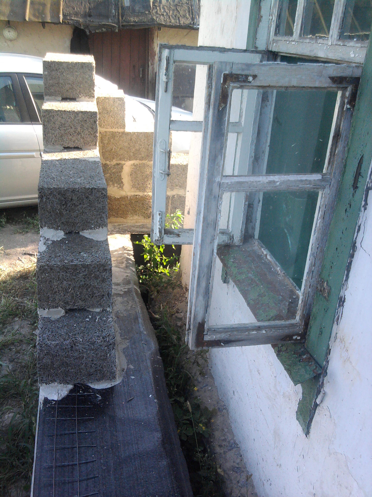

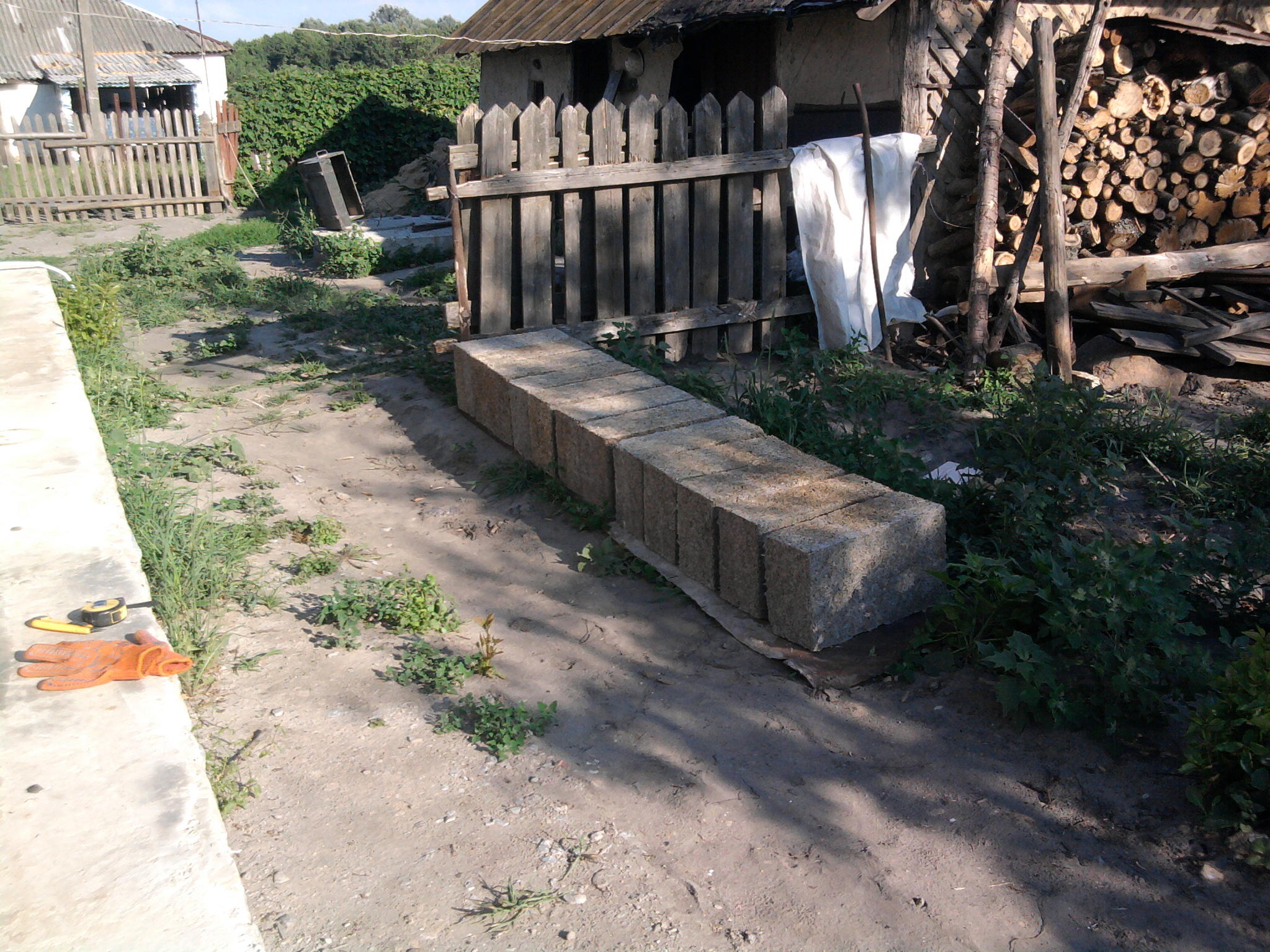

А пока мы растим и консервируем огурцы, собираем яблоки, раскладываем блоки по периметру, дизайним с ландшафтом.
Стяжку сделал черновую толщиной 10 см, а после перестенков погоним чистовую.

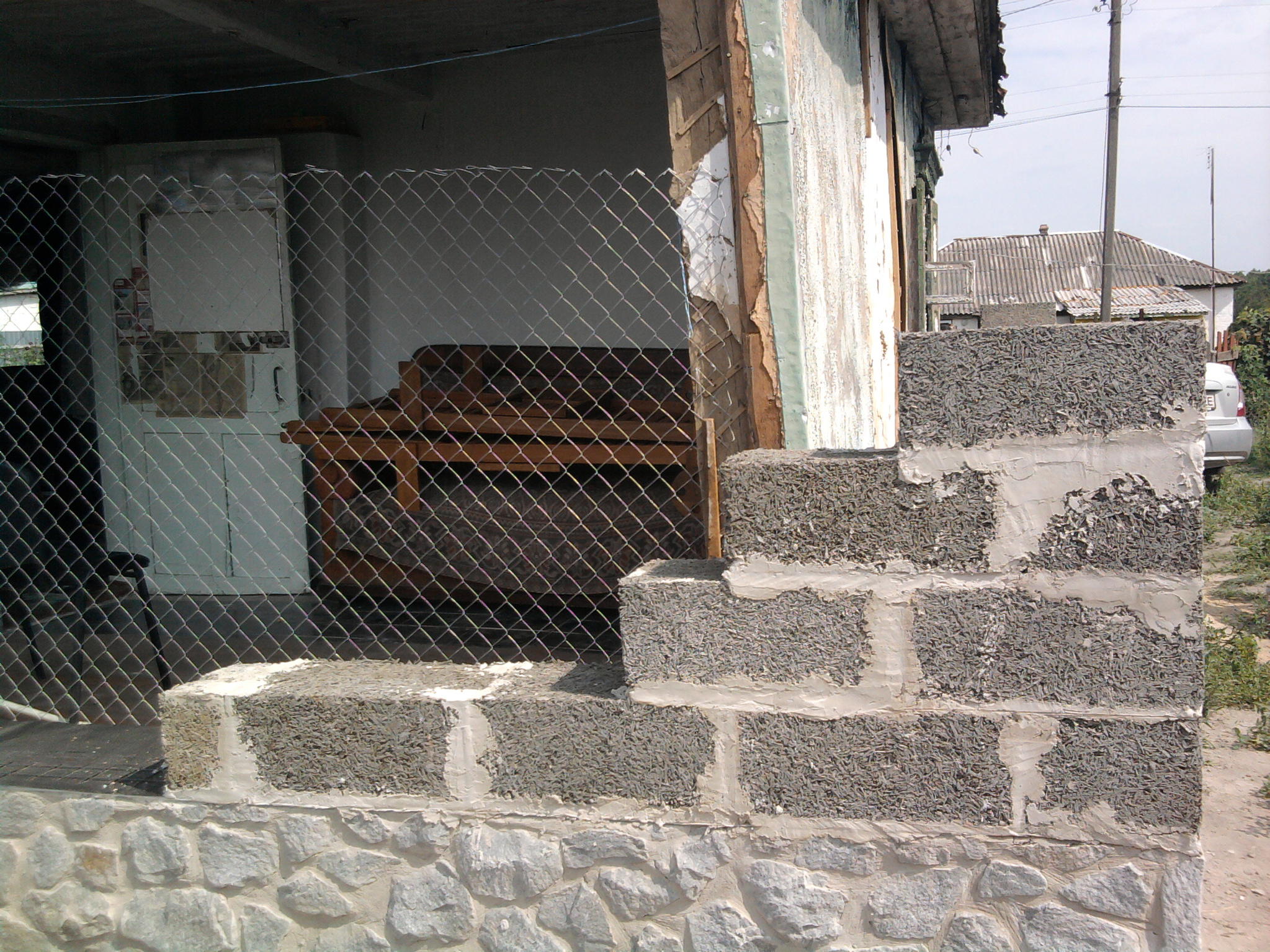

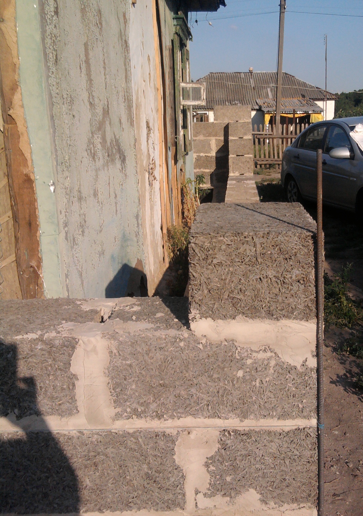

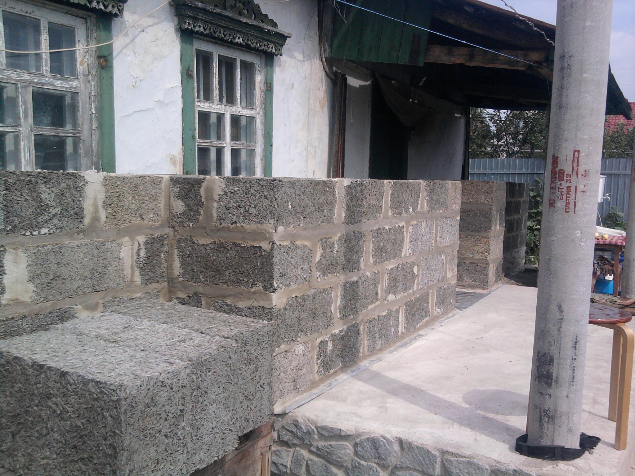

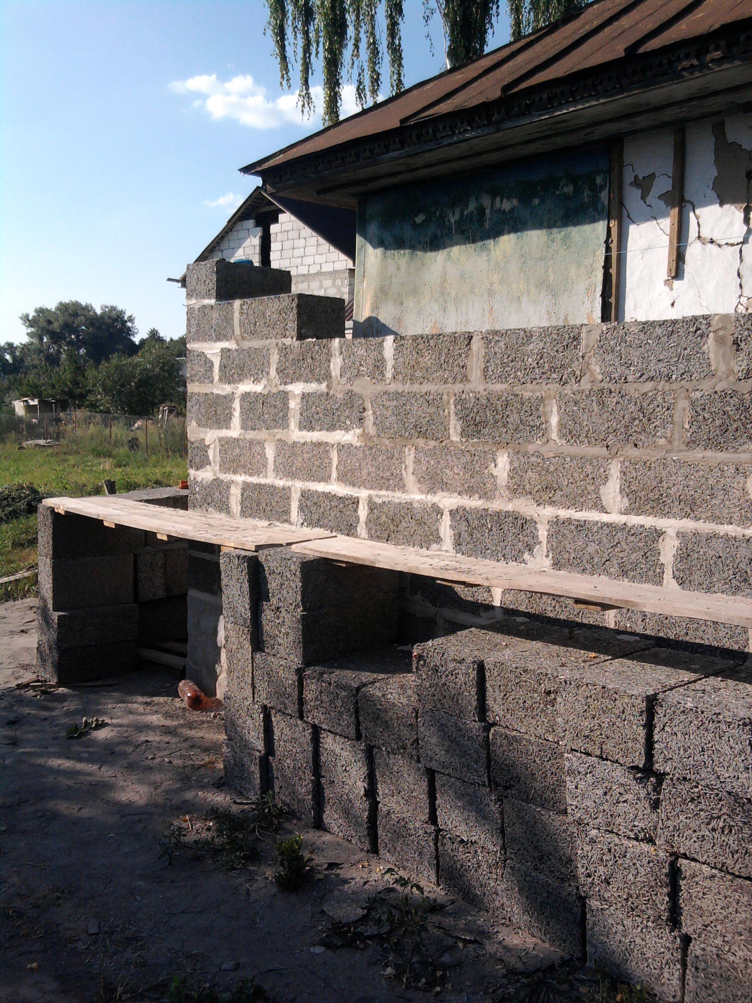

А у нас начали расти стены наконец-то.) Кладку делаем на обычный цементный раствор с добавлением извести. В средине оставляем воздушный зазор.

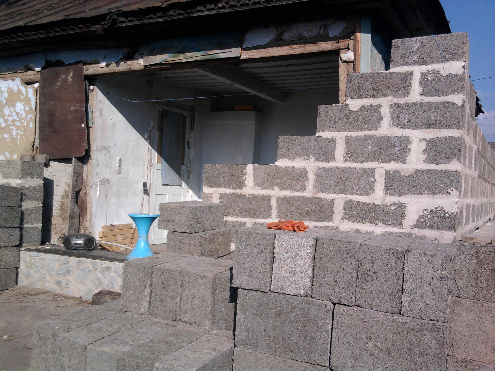

За день получается до сотни блоков "уложить".

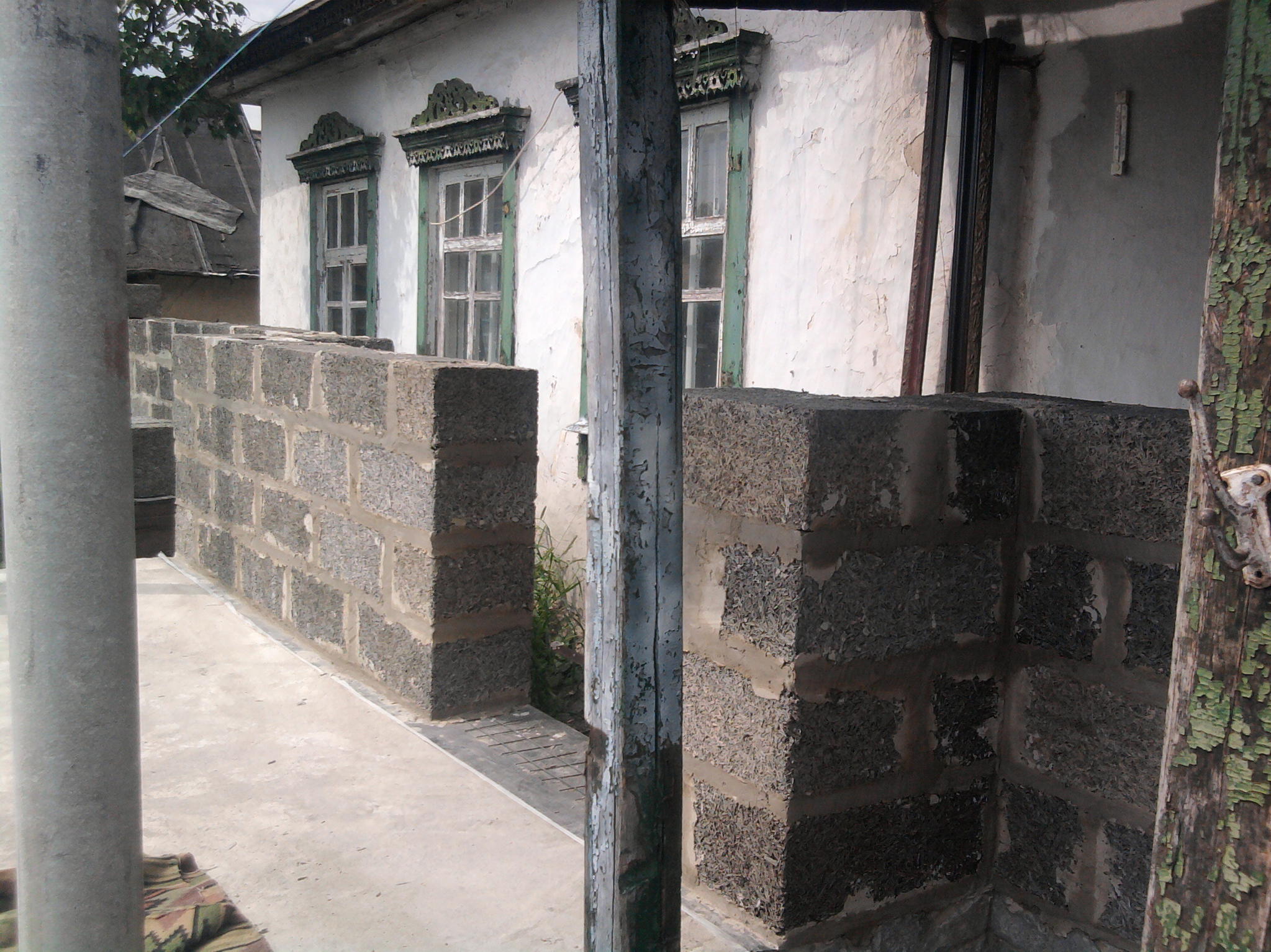

за пару дней стены выросли до уровня окон, обозначился дверной проем и выход на террасу.

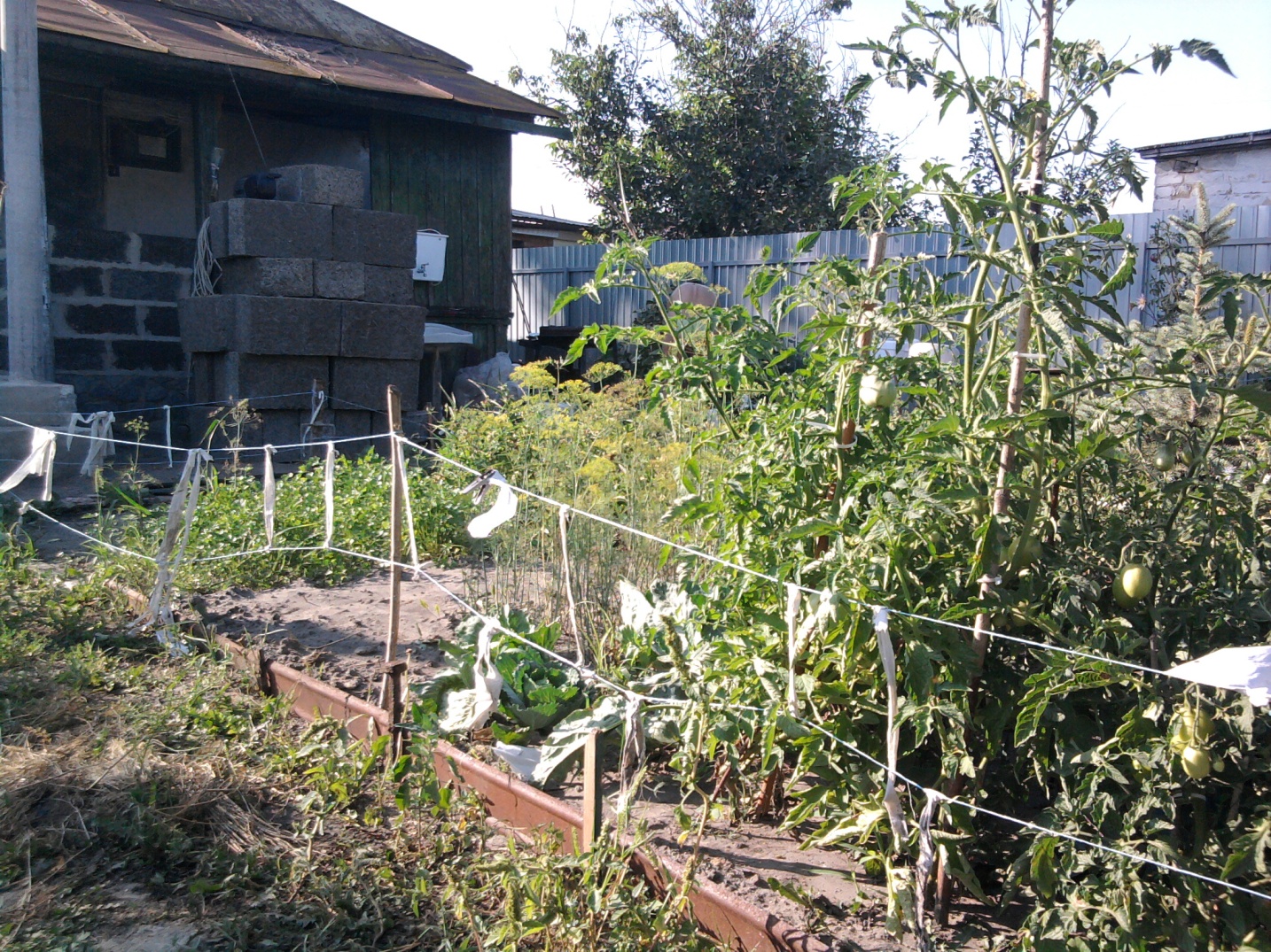

Не смотря на выходные, стены продолжают расти наперегонки с помидорами)
Помидоры пойдут на стол, а стены останутся :beer:
