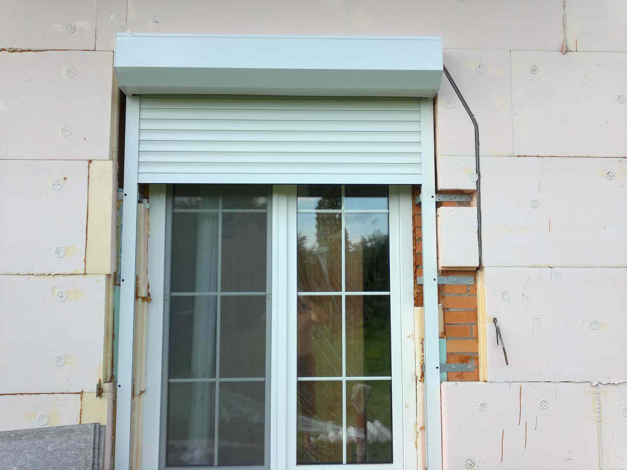

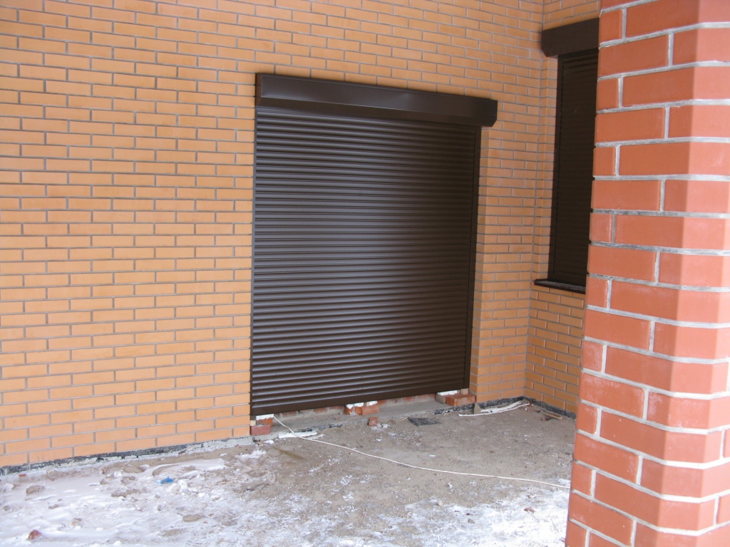

роллета на террасную дверь

Железки - Алютех, автоматика - NICE.
Два года работы.
Косяки в работе монтажников переделывались трижды. После переделок все работает исправно. Краска с металла не облазит. Приводы - работают.
Набором - доволен; исполнением - нет. Поэтому, подрядчика рекомендовать не буду.

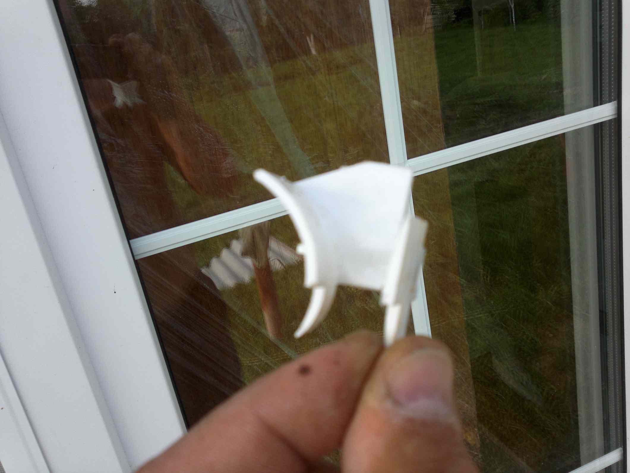

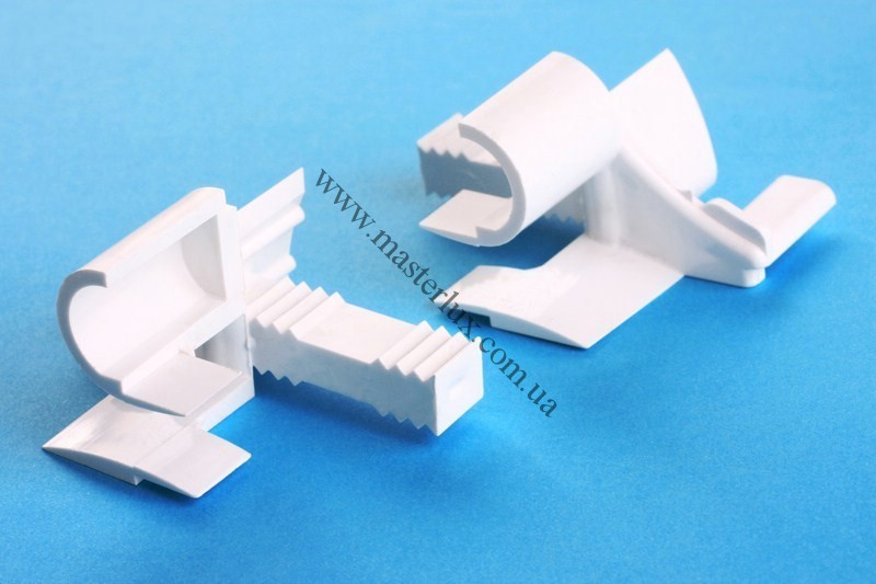

Как накаркал, запретив закрывать короб на заклёпки. Через неделю после установки ролета перестала работать, диагностика на скорую руку выявила вылетевшую направляющую, которая блокировала работу привода. Вопрос: как закрепить эту хрень(сам не думал, некогда), вторая пока держится за счёт плотной посадки(?)
то, что вы держите в руке - это поломанная деталь. чтобы её заменить надо отсоединить направляющую от короба, т.к. она вставляется в специальный паз на коробе и прижимается напрвляющей. в принципе, если при опускании полотно не подклинивает, то можно так оставить. ещё вариант обойтись "малой кровью" - надрезать немного, на пару см., стенку направляющую вдоль и отогнуть немного вперед, сформировав такой же примерно зализ, как отломанный пластиковый
Интересная конструкция, неделя работы и в сраку, а есть более надёжные решения? Или ролеты Алютех гавно?
Вам же написали, там делов то по рекламации на 10мин., а можно вообще ничего не трогать. А вы сразу гавно.:) Ну всякое бывает, наверное еще за спиной стояли пока ребята монтировали. Не переживайте, все будет О.К.
Абсолютно верно, стоял за спиной, если-бы не стоял и неделю не проработала. Писать о том, как просто устранить проблему нештатными средствами у изделия производителя, позиционирующего себя вторым после Хормана, мне не надо-сам с головой и руками.
Посыл моих опусов: Алютех и его конструктора, если там они вообще есть-гавно, узел развалившийся после 10-ти(не более!!!) рабочих циклов-не продуман.
Монтажники обещали сегодня принести новую пластмасску, ставить буду сам, или переделать из капролона?(вопрос в воздух :)...)

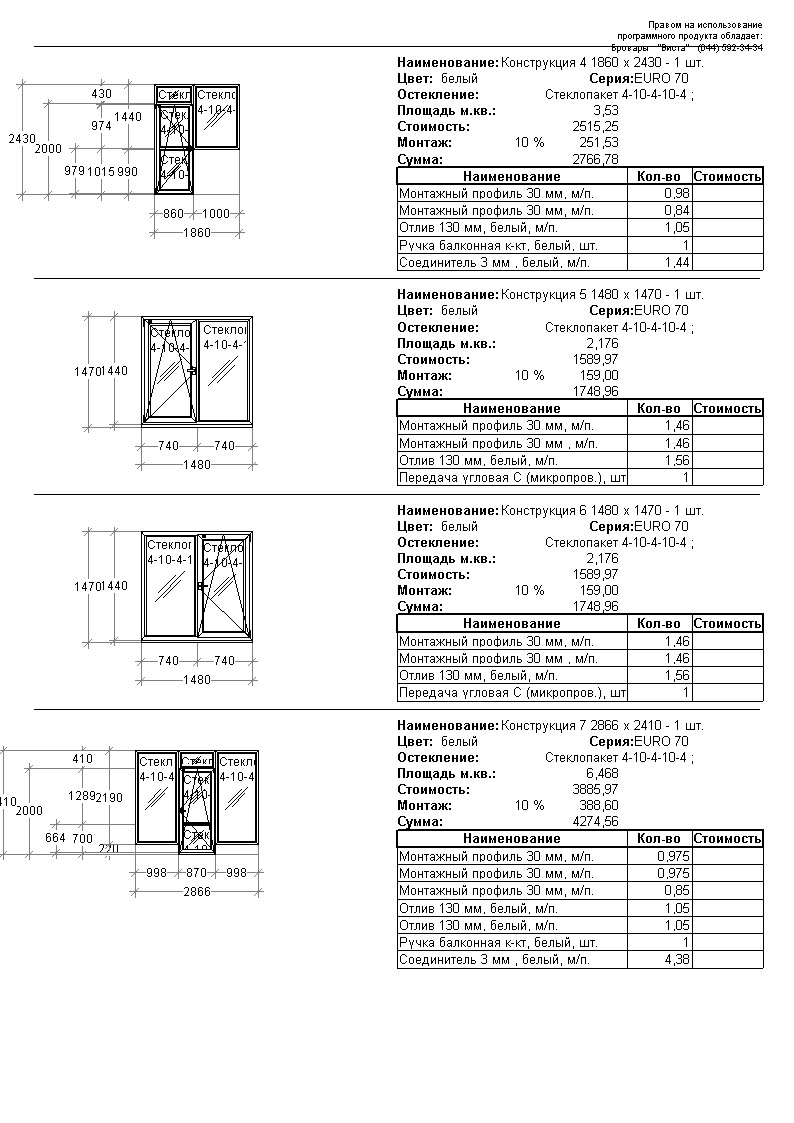

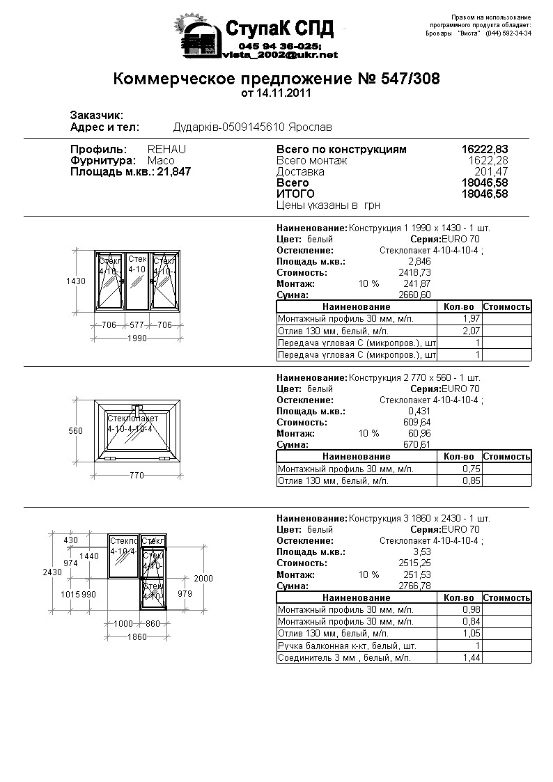

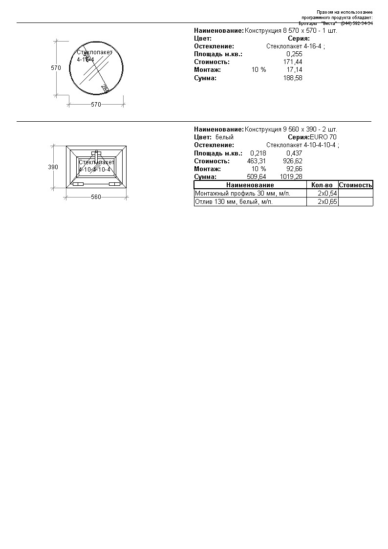

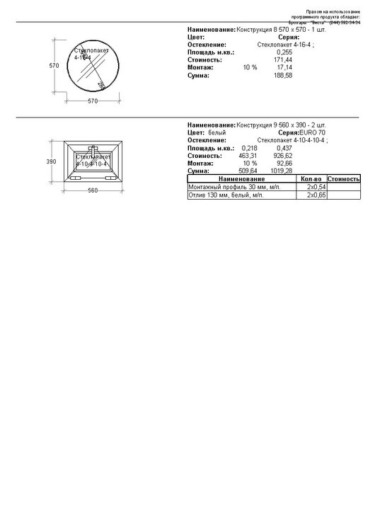

нужны ролеты на дачу-прощитайте пожалуйста конструкции №1.3.4.5.6.7 -все наружные с ручным управлением
довольно сложно только по вашим приложенным эскизам посчитать, т.к. есть ещё пару десятков уточняющих вопросов. например:
1) монтаж в указанный проем или проем должен остаться полностью открытым при поднятом полотне? (разница в цене ~10%; к тому же разница в защитных качествах и сложностях монтажа)
2) тип и размер желаемого профиля (в цене разница в разы, в защитных качествах - тоже)
3) в составных конструкциях как поступать (то где балконная дверь вместе с окном)? доп. каркас ставить или не полностью закрывать...
4) есть три принципиально разных варианта ручного управления - какой из них? (есть на шнуре или тросе - управление только изнутри помещения, пружинно-инерционный механизм - необходим доступ к полотну ролеты, карданный привод - там вообще долго рассказывать)
5) с маленькими и не прямоугольными окошечками вообще отдельная история...
в общем я вам первую и пятую конструкцию посчитаю как я себе делал бы, и с описанием варианта в личку скину
Что то мне подсказывает что эта запчасть не Алютеховская... Очень часто, для удешевления используют " внутрянку" других производителей. Внешне вроде и Алютех, а внутри Д или Г. Обращайтесь к официалам:)
