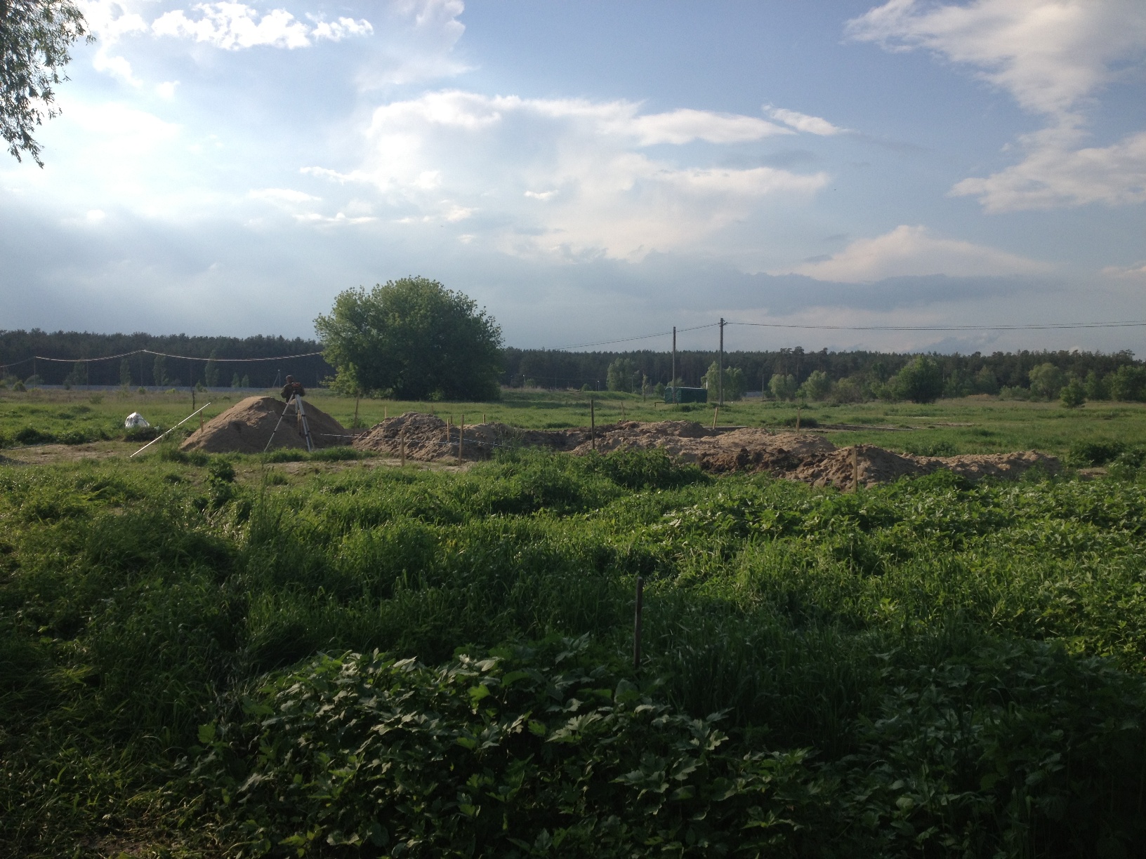

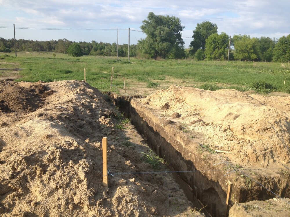

Всем привет! После полугодичного мониторинга форума и простор Интернета, я созрел на то чтоб начать стройку.
Участок куплен в мае 2011, и вот в мае 2012 года решили с женой строить вот такое строение (ссылка на изображение устарела)
а это ссылка на него : z500.com.ua/ru/project/zx53
Немного переделав внутреннее убранство получили то что хотели.
Участок ровный, осенью 2011 года подровняли грейдером и вот заехали строители.
Сроки стройки особо не жмут вот и решил делать все с учетом народных примет и поверий. Погуглив инет вычетал вычитал о фазах луны и т.д. и т.п. Звезды подсказали что копать нужно с 15 мая вот и начали.
Попрошу сразу жестко не критиковать, так как понимаю сколько людей столько и мнений.

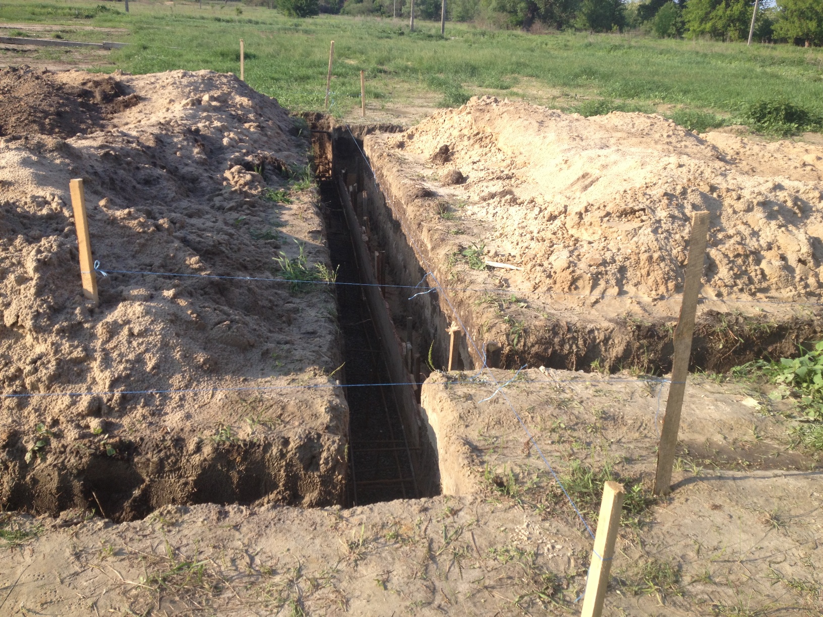

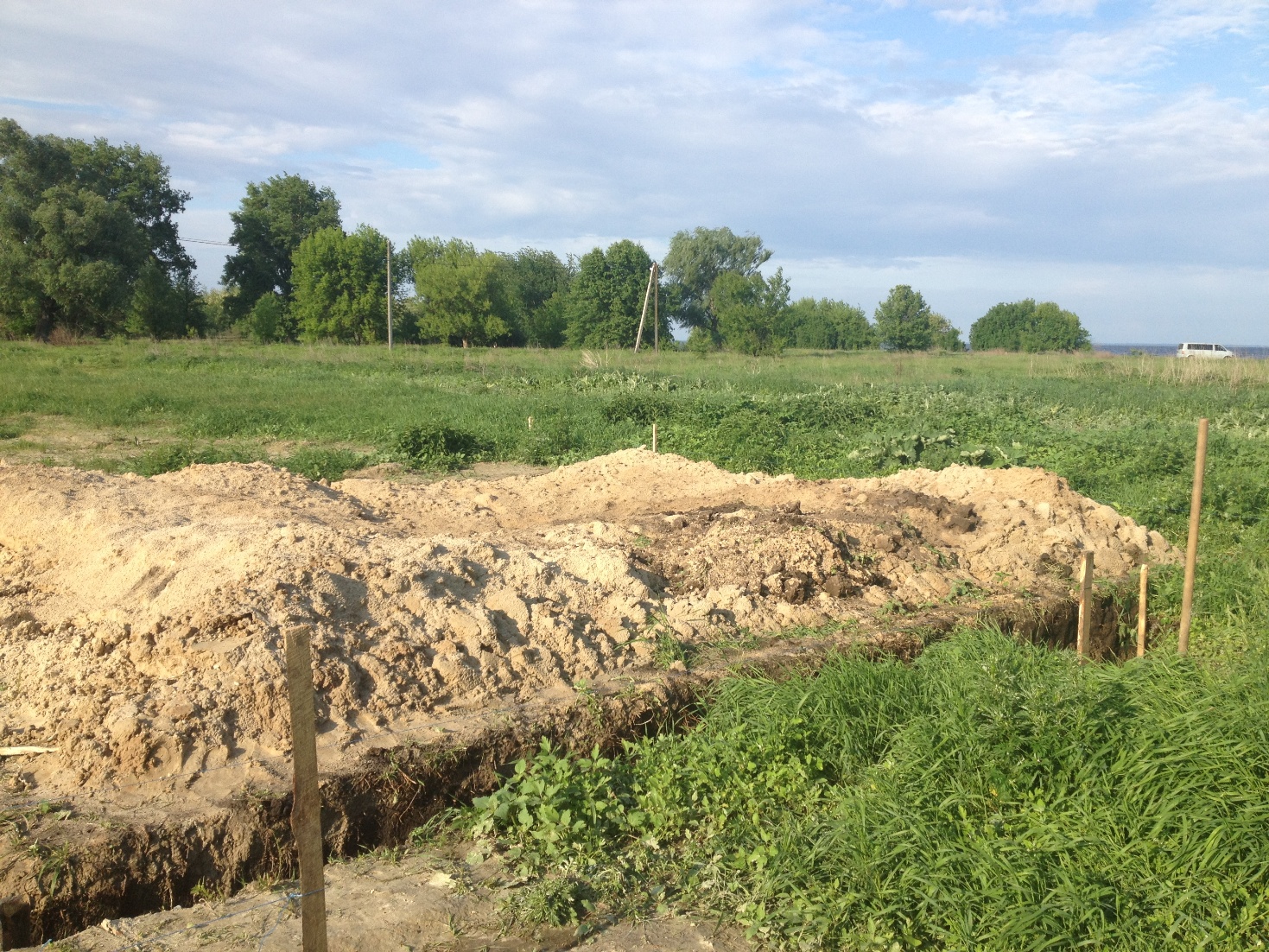

Фундамент выкопали не глубокий 1-1,10м, глубже не получалось высоко вода, так как в 100 метрах Киевское море, дом из термоблоков, а двор буду подымать где-то +40 уверен в том что зимой не промерзнет. Земля выкопана, монетки по углам брошены, ждем бетон

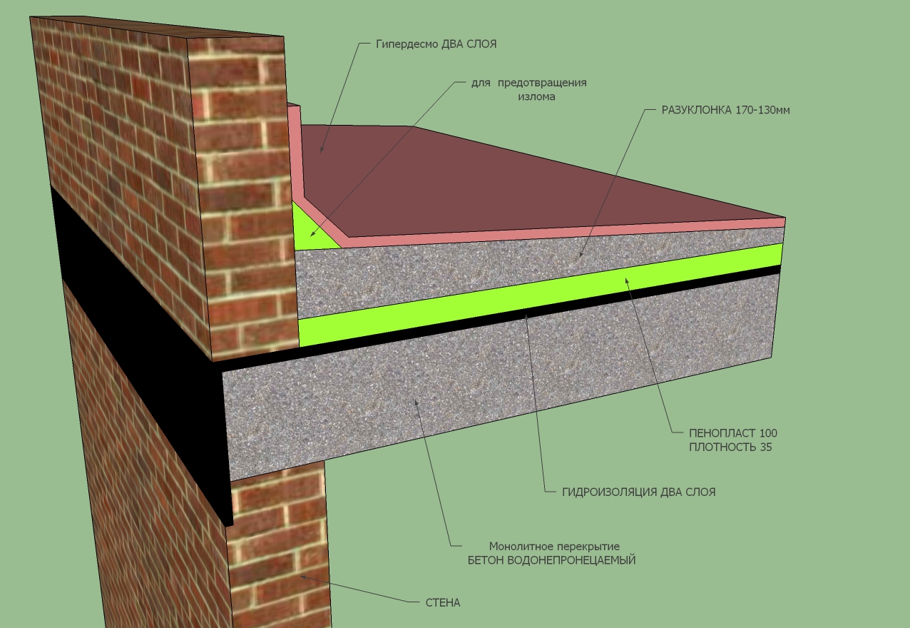

Хотелось бы услышать решение ТС о пироге кровли: материалы, изготовители.....

По поводу пирога кровли еще в раздумьях.
Вероятнее всего монолитное перекрытие с водонепроницаемым бетоном, пенополистирол, цементная разуклонка, праймер, и дальше все что начитаю на этом форуме. Буду делать эксперименты, так как зимовать будем в квартире, а весной посмотрим сколько воды внутри дома, как все это себя поведет:D, и может сделаю классическую крышу:(.
А если серьезно то на форуме есть много предложений как это сделать.

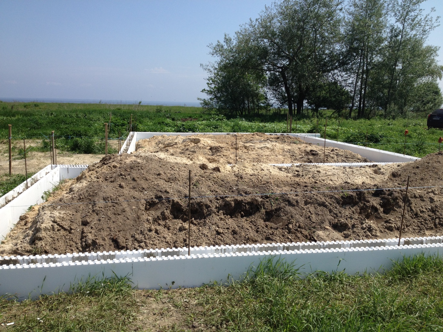

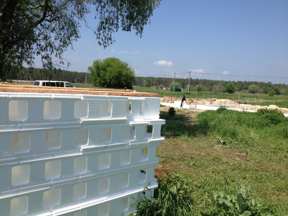

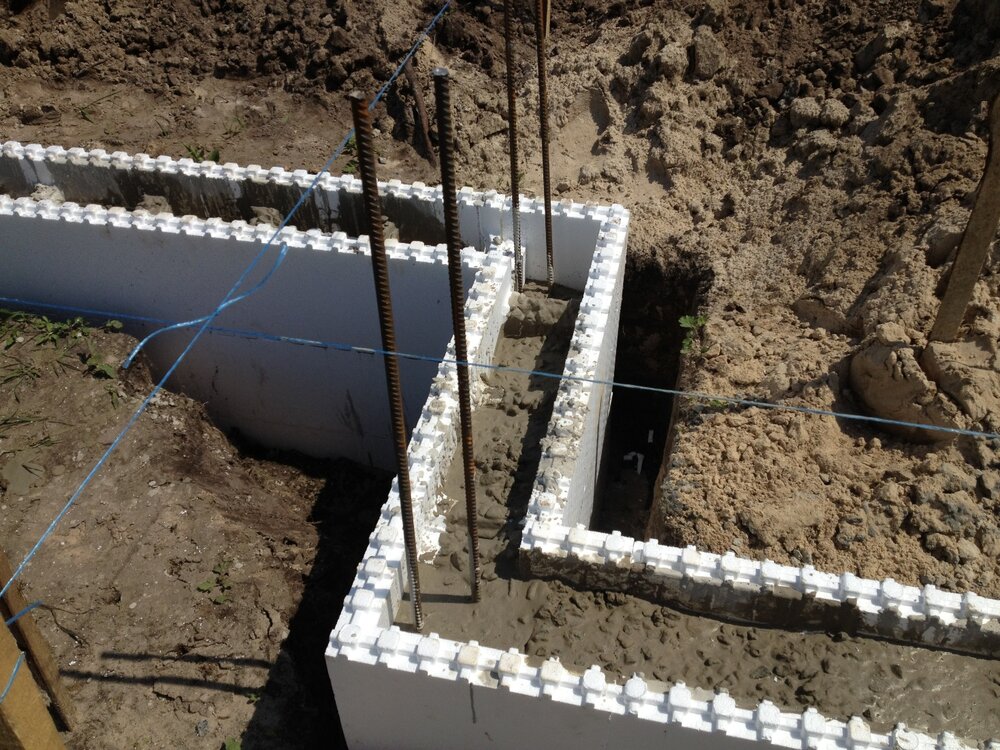

И вот бетон залит, термоблоки на месте....
Поехалииииииииииииииииии!!!!!!!!!

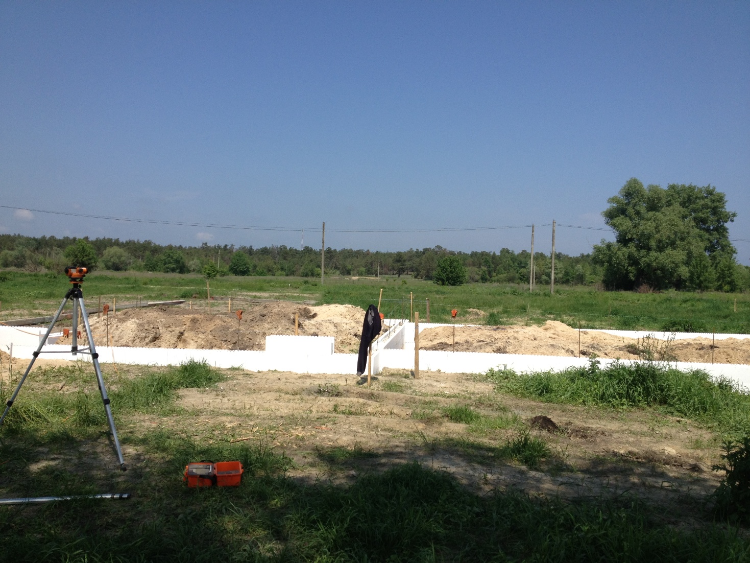

Первый день работы, было залито два ряда в земле и выставлено третий ряд над землей. Блокам от Валькирии большой респект ;).
Ориентация немного не так как надо из за того что участок параллельно к морю, и хотелось террасу с видом на него.
По этому получилось вход в дом будет не так как общепринято.

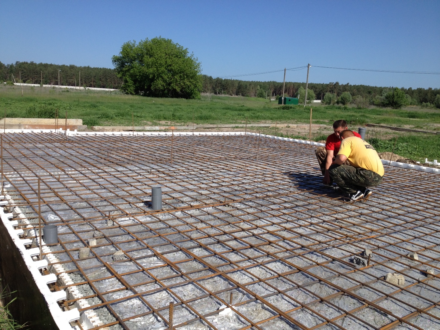

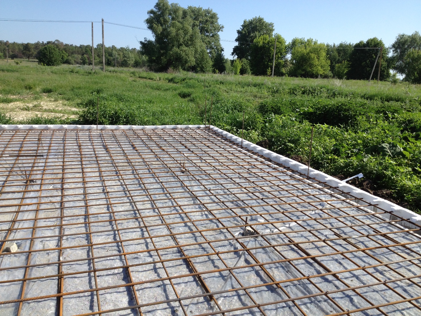

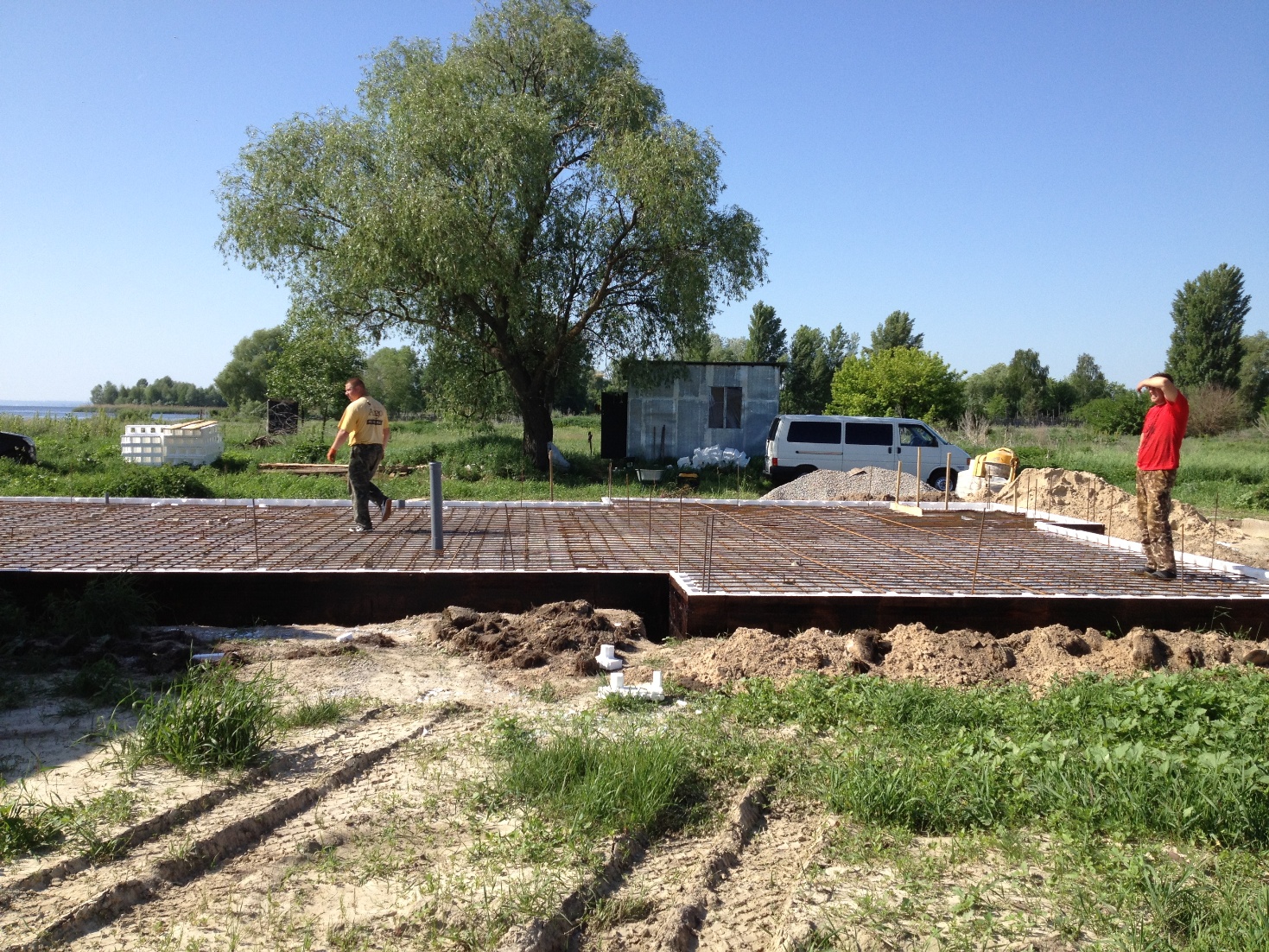

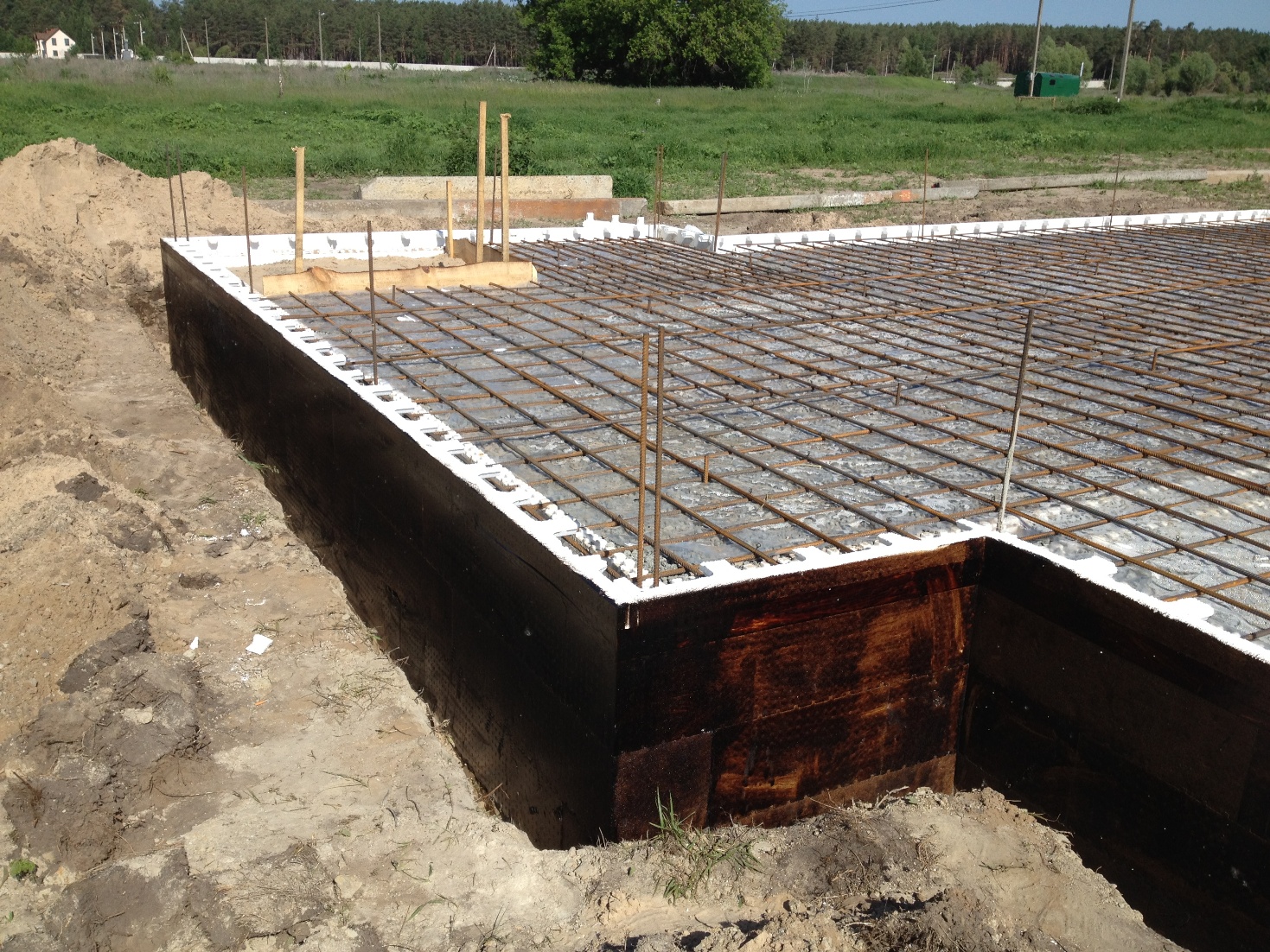

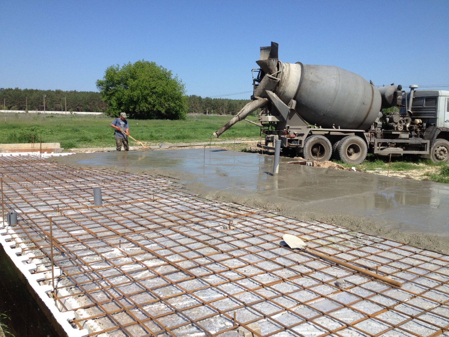

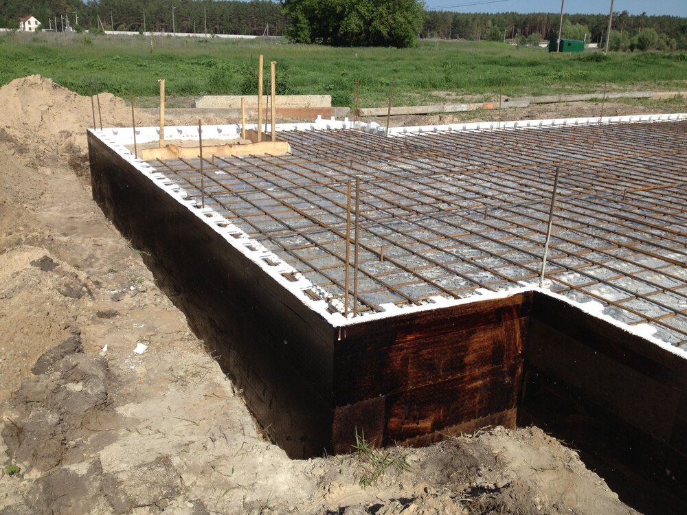

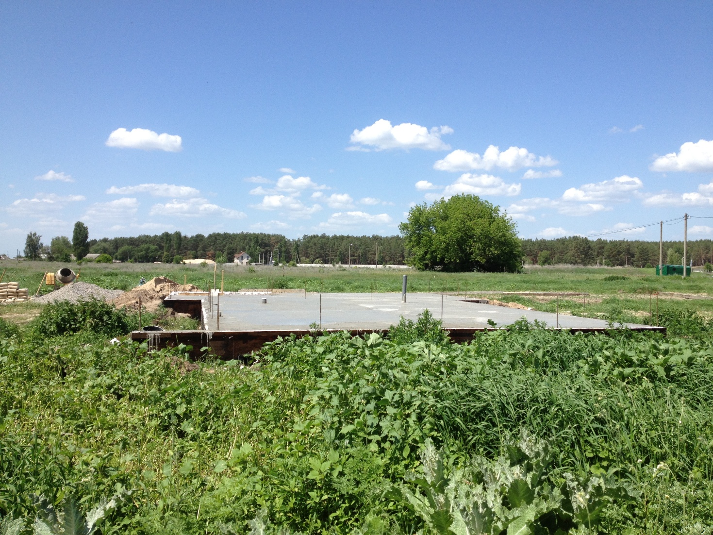

Время идет, работа не стоит. Сутки заливали раскопанную землю водой для усадки, потом отсыпали щебнем утрамбовали и положили пленку для гидроизоляции, армировка 12 арматура, шаг 15-20 см. , плюс по периметру положили дополнительно по парочке прутов. Шугонули 12 кубов бетона и получилась монолитная плита. Дней десять будем отдыхать.
Монументально...особенно учитывая, что под этой плитой еще и ленточный фундамент глубиной под 1м. Зачем? Почему сразу не лили УШП?
Нет, фундамент ленточный на глубине 1,10, 40*40см с каркасом из арматуры , а потом в земле стоят три ряда термоблоков и сверху монолитная плита, нечто типа буквы П в разрезе, а не лил всю траншею, так как хочу избавиться от мостиков холода, или от дурости:D
Тут мой мозг пасует...каким образом такая конструкция фундамента и плиты избавляет от холода-мне не понятно...
Смею вас уверить - для одноэтажного дома этого было бы достаточно! А пол делали бы по грунту...Но....если сильно хотелось сделать так, как сделали - то конечно можно!;)
Просто хочу сделать полностью теплоизолированый дом, чтоб не бороться потом с холодами и не вступать в дебаты "как лучше сделать примыкание ФУНДАМЕНТ, ПОЛ, СТЕНА.":)
а все ж таки, чому не УШП?
да не подумал:fool: и решил по старинке с элементами ноу-хау

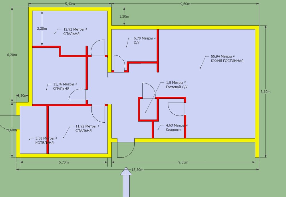

Подал на рассмотрение ГУРУ по крышам, вот такой проект как на миниатюре, но наверное буду дорабатывать время пока есть.
Всех названий и деталей пока не выучил но где то примерно так.
Жду критики:D
величезна вітальня, наявність кладовки біля кухні, два санвузли, чітке зонування - великі плюси проекту
я б ще котельню десь ближче до великого санвузла перенесла - щоб комунікації з вентканалами не дублювати зайвий раз, і вхід в котельню зробила із будинку теж - а то біжи серед ночі в мороз дивитися, що там в котельні не так :)
ну і ще одні двері втулила - з вітальні на терасу, якщо така матиме місце :)
величезна вітальня, наявність кладовки біля кухні...
По фасаду дом будет один в один как на картинке z500.com.ua/ru/project/zx53, так что выход на террасу точно будет.
А котельную специально вынес за пределы, так как котел будет твердотопливный и не хочу чтоб весь хлам который буду сжигать не засорял путь от входа в дом, до котла. Да и запахи от горения этого всего будут меньше тянуть в доме. А вент каналы то думаю там в котельной сделать будет не проблема. Спасибо за одобрямс:)
Жду критики:grin:
мы кстати такой же пирог будем делать, ну или с малейшими доработками, но принцип такой же :)
А можно детальней ваш пирог, либо сюда, либо в личку. Буду очень признателен.
Проект понравился.
Замечания:
1.Твердотопливные котлы как правило имеют минимальную высоту трубы, например около 4х метров... Как впишется труба в общий вид?
2.Я бы кладовку выбросил, хоть и нужная штука, но без нее получится обалденный квадратный большой зал. С кладовкой - не то...
