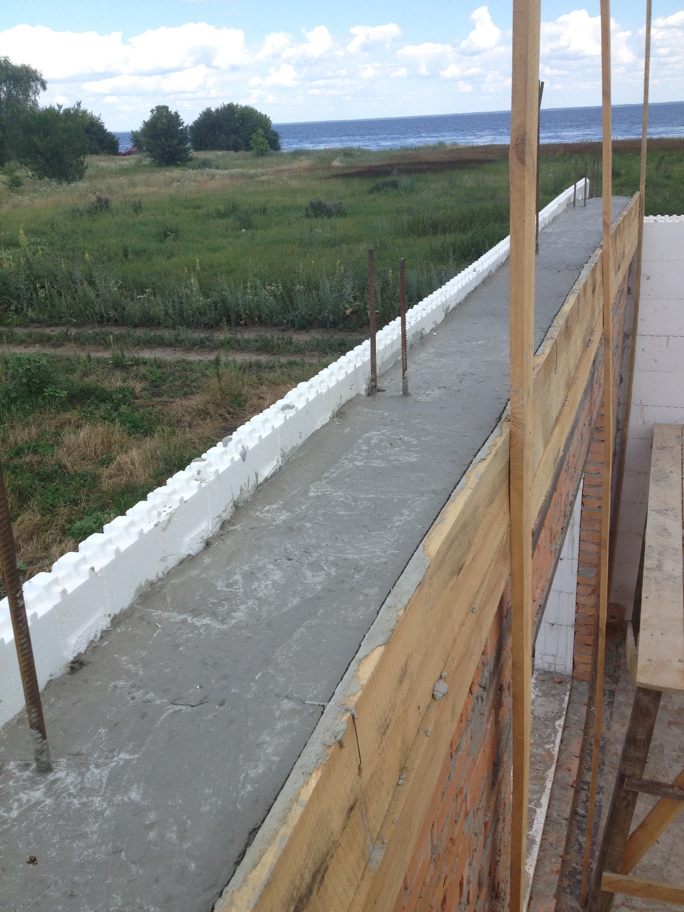

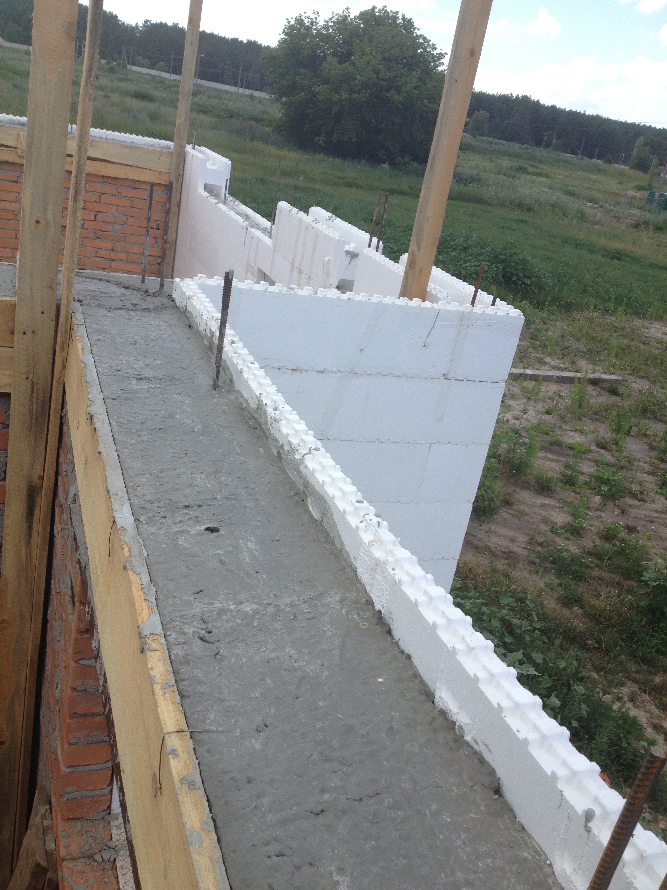

Просто забыл прорисовать армопояс ниже панели перекрытия который перекрывает как термоблок, так и кирпич, как бы связывая их вместе постараюсь сейчас исправить.
Вт что получилось
Вы уверены, сто на ПК не нужно делать армированную стяжку?
Будет там и стяжка, весь технологический пирог будет делаться, и стяжка и гидро и пароизоляция, картинка больше для примыкания стен и крыши, плюс момент утепления без тепло потерь.
Просто не охота армопояс делать в уровень наружного края стены и оставлять мостик холода. Вот из за этого армопояс смещаем внутрь дома и ложим 1/2 кирпича для увеличения площади опирания ПК.
Этот аргумент-ерунда. Как уже говорено, ширины армопояса в 15см для односторонего опирания плиты больше, чем нужно -почти в два раза...
Все правильно Вы армопояс поставили. Только не забудьте его связать с арматурой в бетоне термоблока.
Добавлено через 4 минуты
Я вот, что еще подумал, если ПК опереть сильно много ( 350мм как у Вас) )не "вредно" это для нее. так как армирование ПК сделано так, что бы ПК опиралась только на край.

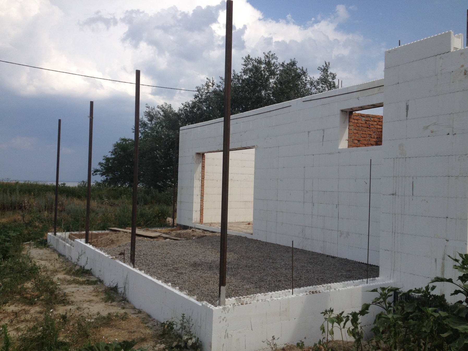

Фундамент выкопали не глубокий 1-1,10м, глубже не получалось высоко вода, так как в 100 метрах Киевское море, дом из термоблоков, а двор буду подымать где-то +40 уверен в том что зимой не промерзнет. Земля выкопана, монетки по углам брошены, ждем бетон

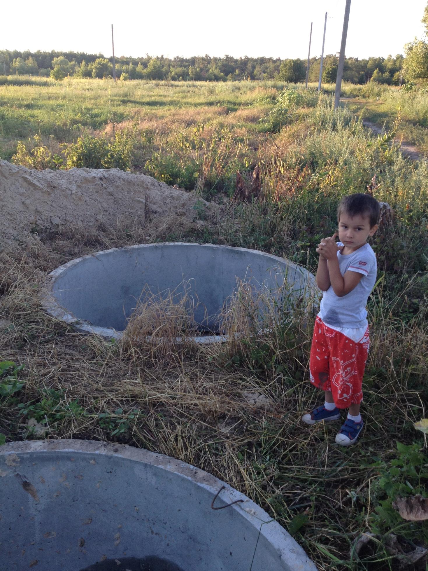

Помогите найти решение маленькой проблемы, закопали рядом два канализационных кольца диаметром 2 м,
Как бы по схеме: В первое кольцо идет основной слив всех нечистот с дома, потом делаем перелив в второе кольцо, а потом перелив в дренажное поле.
Вопрос: больше 1,3 метра вкопаться не могу, так как грунтовые воды высоко, но радует то что под ногами песок(быстро все впитывается),не мала ли глубина и что делать, как это побороть?
P/S Фото одного из строителей
Глубина катастрофически маленькая-пропускная способность такого септика-капли. Учитывая , что ввод трубы в колько тоже будет ниже уровня земли (от промерзания можно спастись утеплением, но уклон все-равно нужен. И чем больше расстояние от дома до септика-тем глубже будет ввод)-ваще атас. А вам еще нужно сделать перелив во второе кольцо из , которого еще один перелив в дренажный колодец -и все это с понижением!!! Получится, что рабочий обьем вашего септика-лужа. Беда.. Выход - делать основную(точнее две) камеру септика герметичной , монолитной - минимум на 3 куба, с необходимым заглублением, делать в период засушья....Я ТАК думаю!

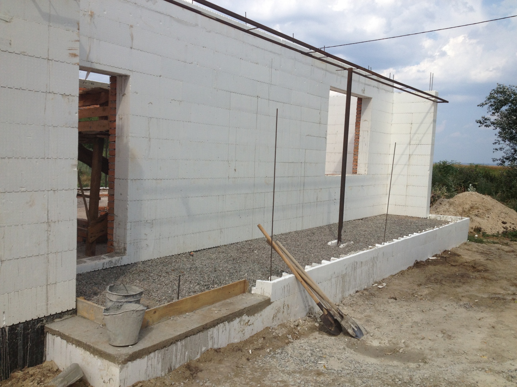

Канализацию решил оставить до выяснения, может психону и закопаю пяти кубовую бочку и этим решу все вопросы:D, а пока залили армопояс, да так что не разорвали теплоизоляцию, весь бетон будет закутан в пенопласт, от мостов холода по тихому избавляюсь. Жду критики:O:
Пока армопояс сохнет, позволили себе съездить на моря, погреть булки и попить пивка:beer:. С аэропорта домой закинул сумки и сразу на участок глянуть что там настроили. И вот что имеем, не спеша отсыпали террасы, крыльцо перед домом и футбольное поле за домом :D
Завтра буду монтировать панели перекрытия и заливать террасы. Надеюсь будет интересней.
