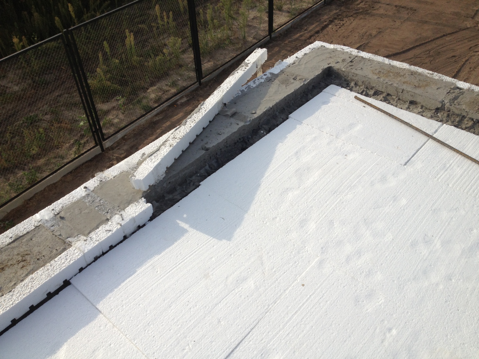

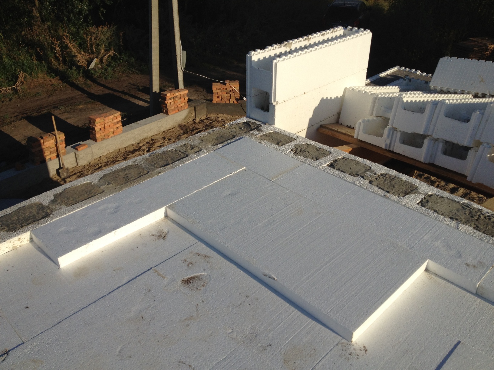

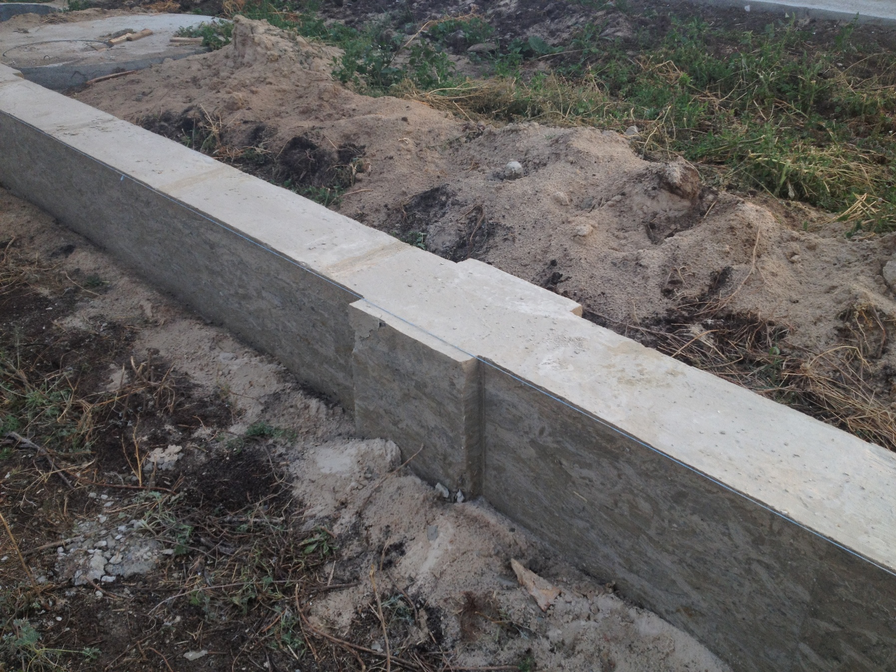

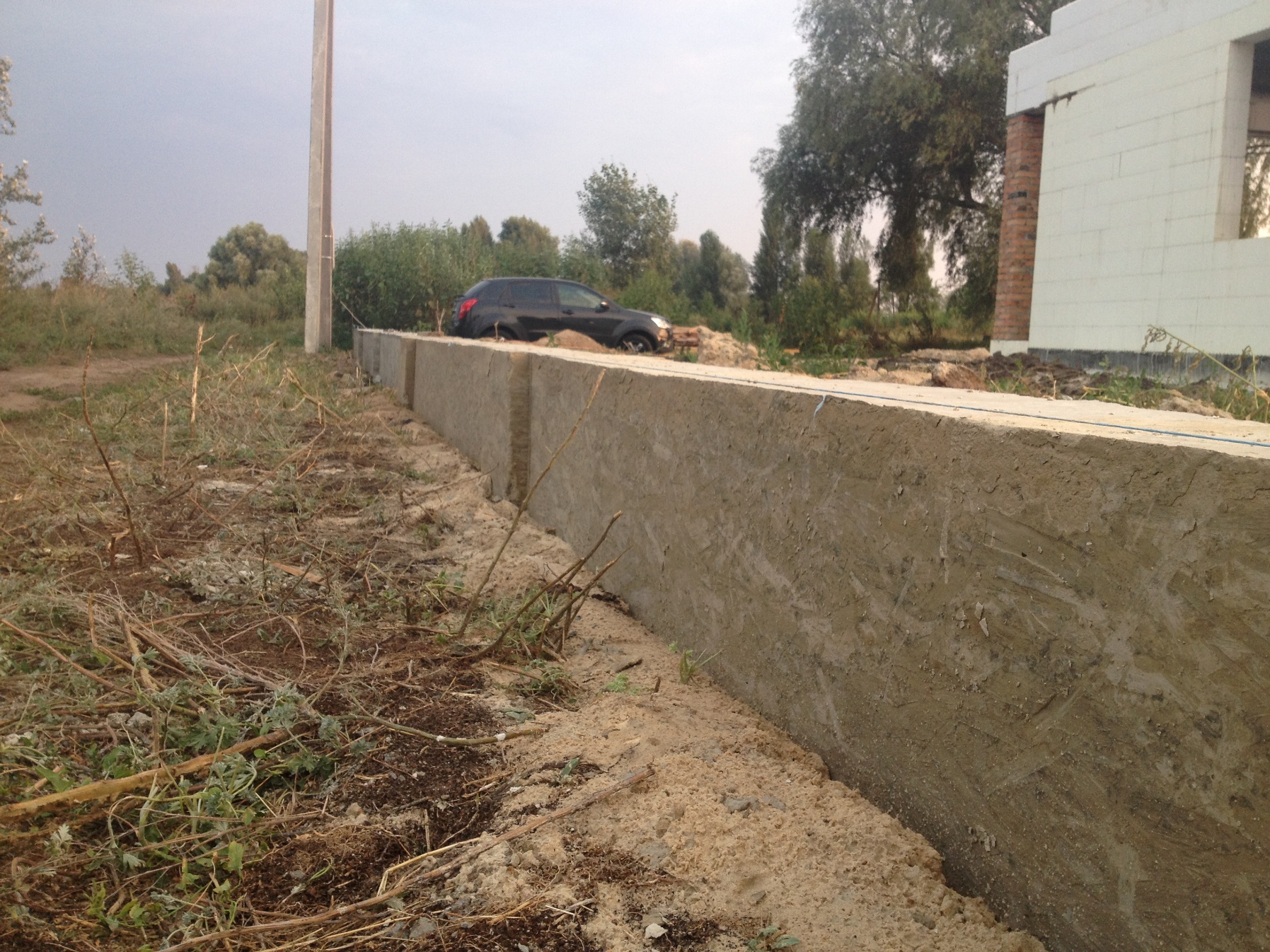

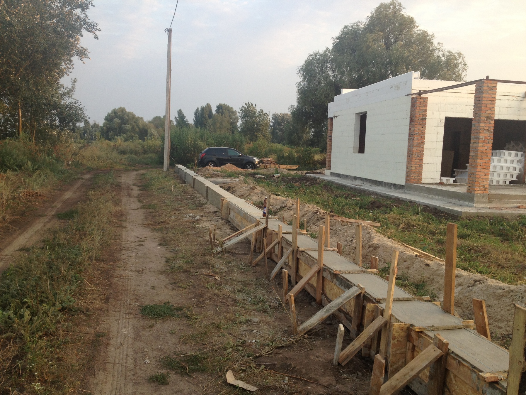

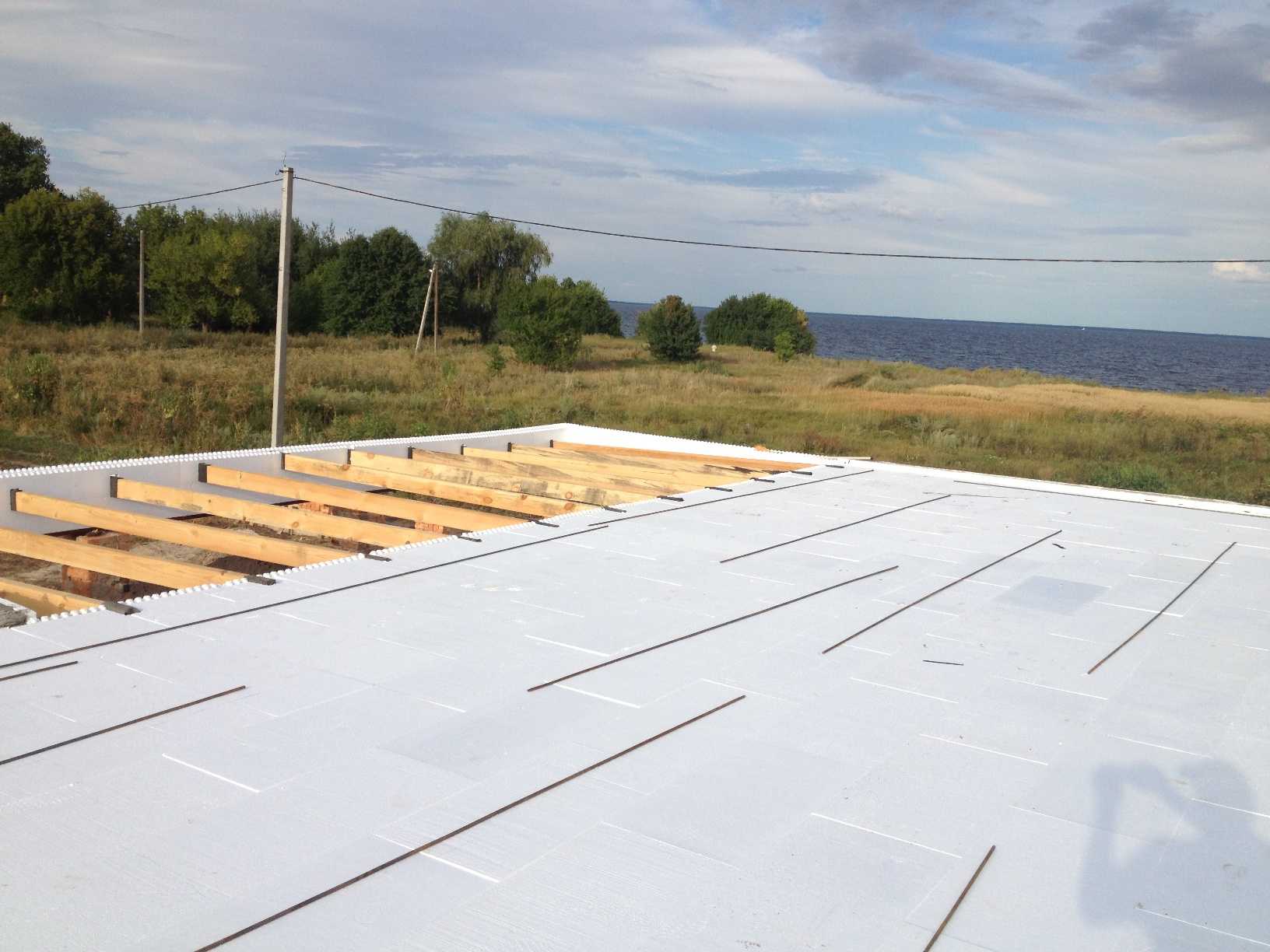

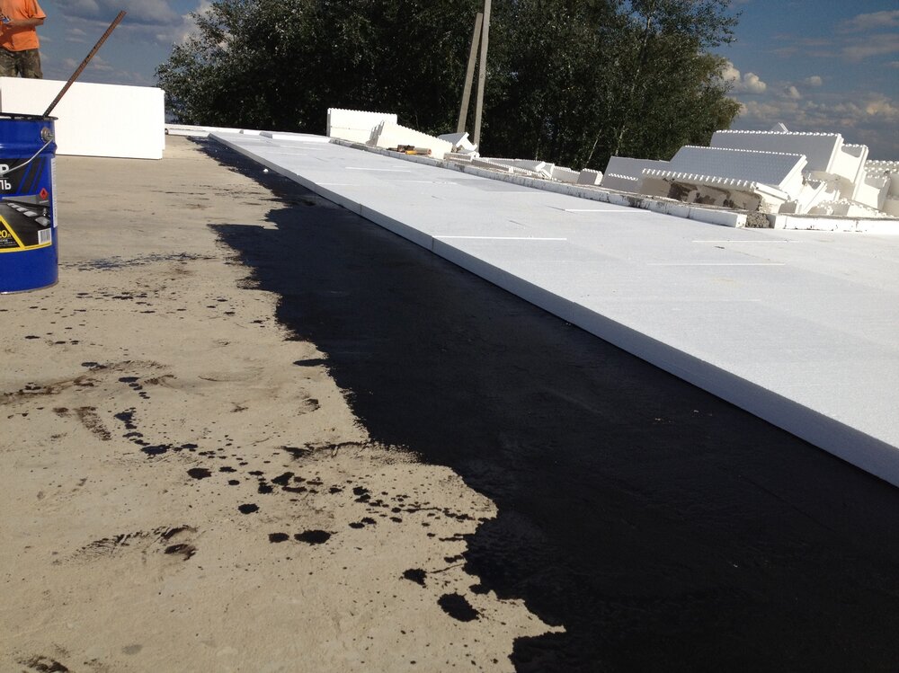

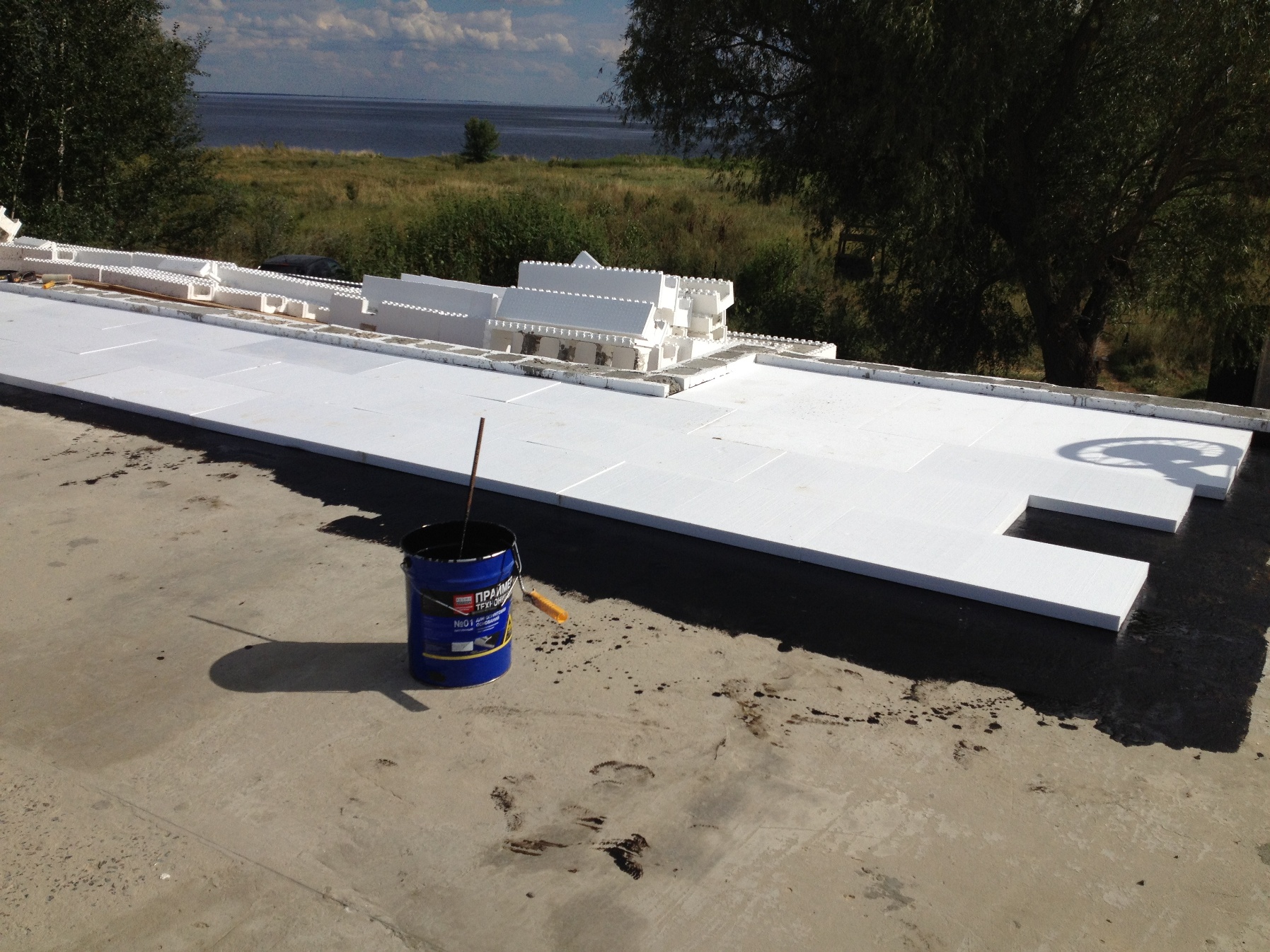

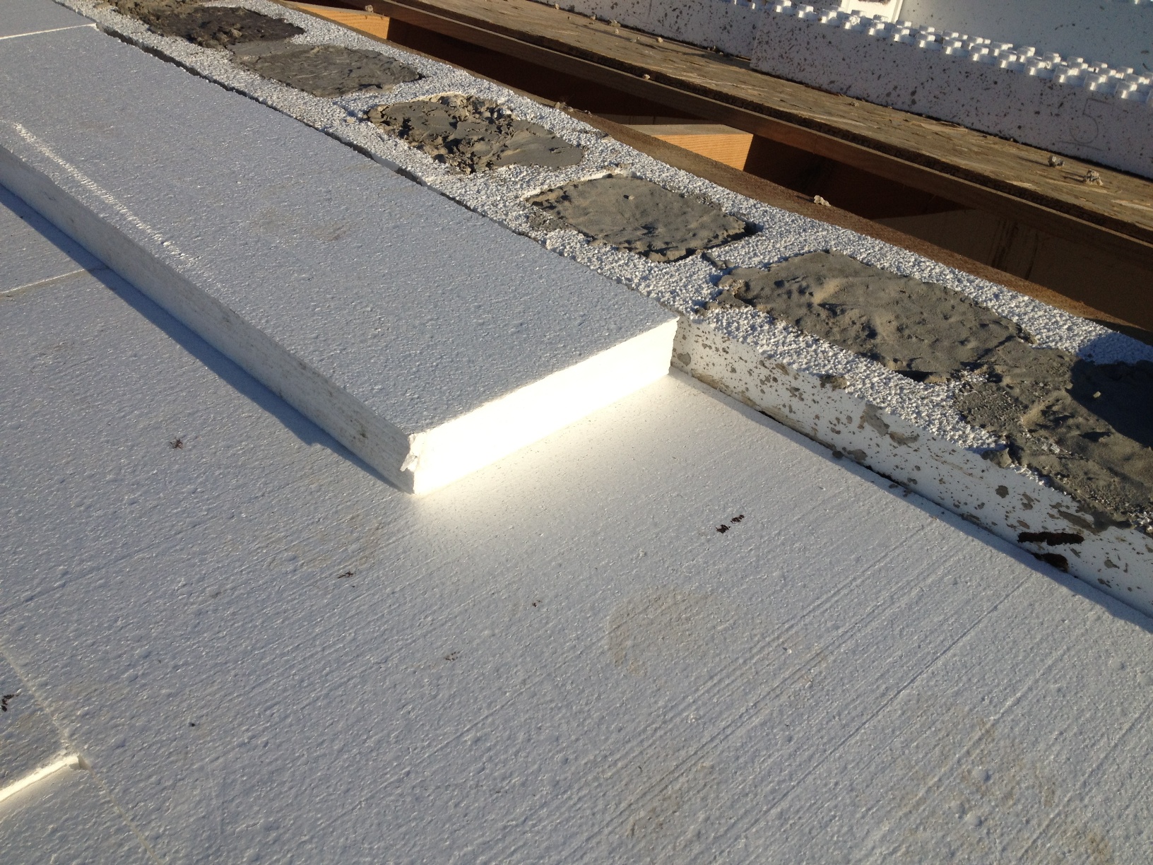

Пока сохнет стяжка, подгоняем разные работы по участку, помаленьку монтируем хозблок, отлили фундамент под забор. Собираемся с силами на решающий удар по крыше. Погоду передают немножко с дождями,что очень хорошо будет сказываться на укладке стяжки и гидроизоляции.

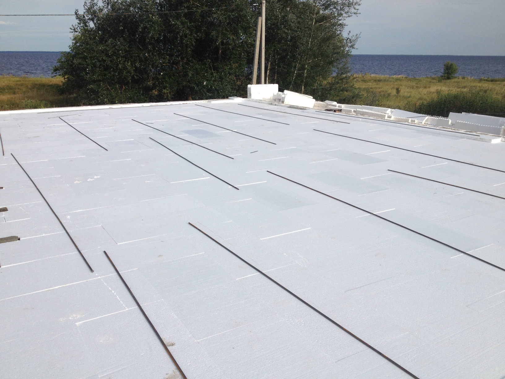

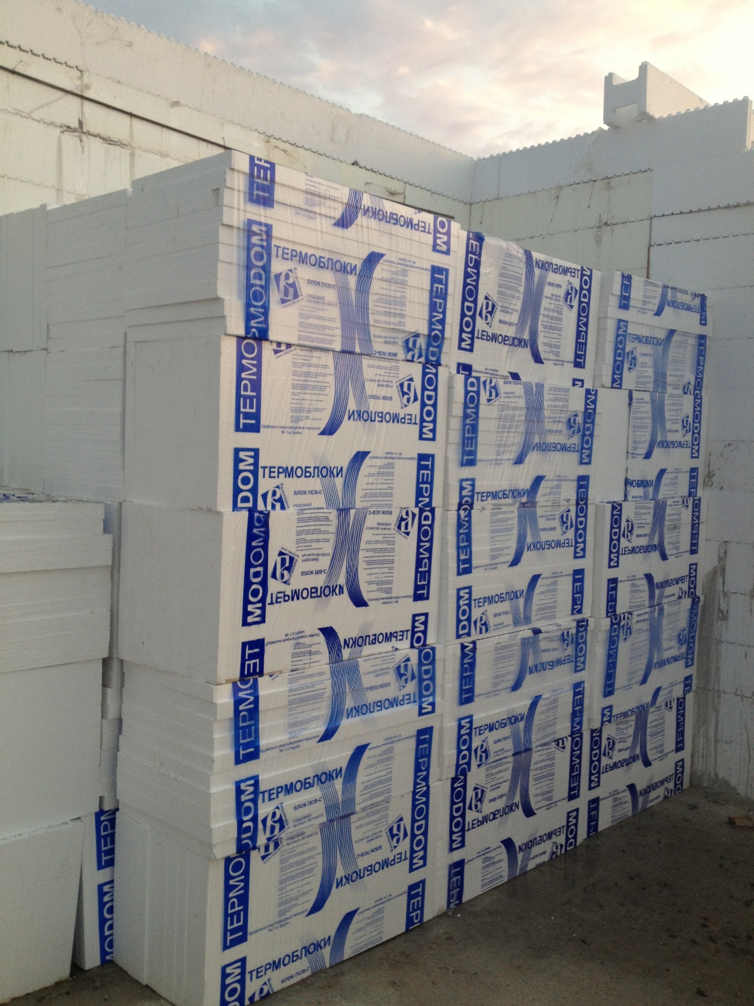

Приехало 12 кубов пенопласта 50 мм. Отдельное спасибо Валькирии

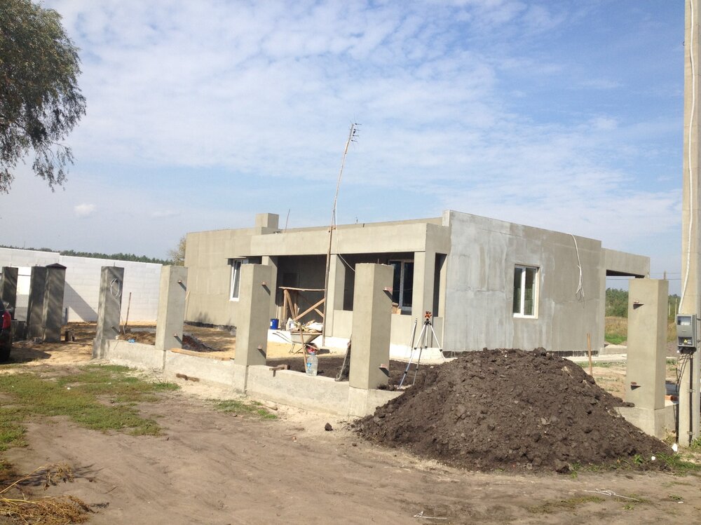

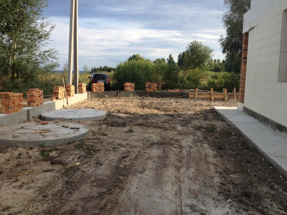

Мелкими шагами стройка продвигается, закончив фундамент под забор и поровняв участок, завез 25 тонн чернозема и мои бойцы полезли на крышу, но как на зло начался сезон дождей и что теперь делать не знаю.

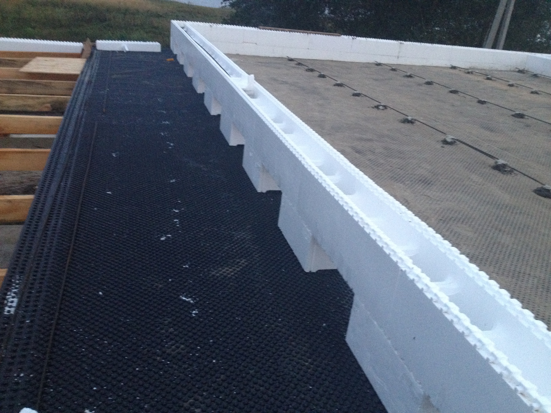

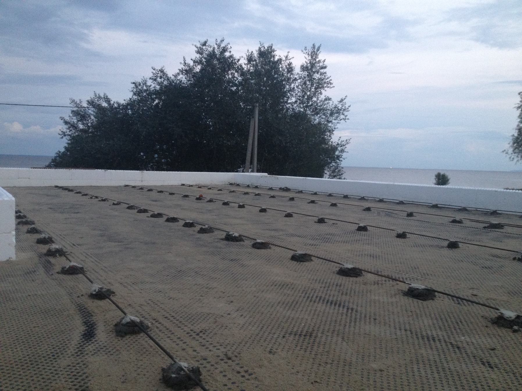

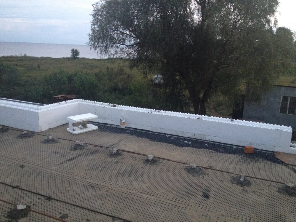

Вопрос знающим, нужно ли ждать пока подсохнет стяжка или можно ложить мембрану (Вот такуюwww.tefond.ru/catalog/material/element.php?ID=907) поверх мокрого пенопласта, будем ложить по всей плоскости крыши с выпуском 15 см за края?

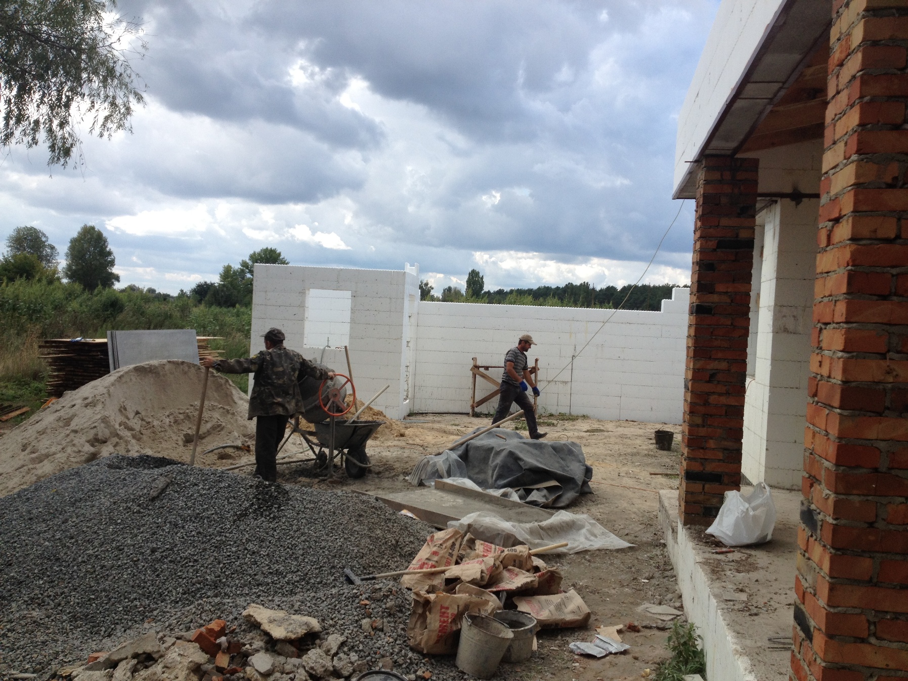

Пару фоток с поля боя.

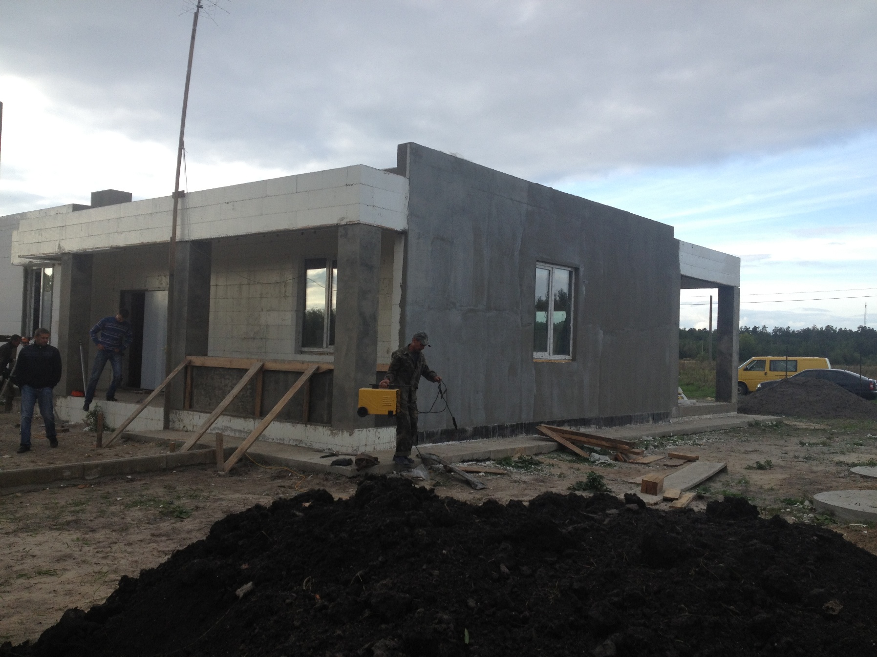

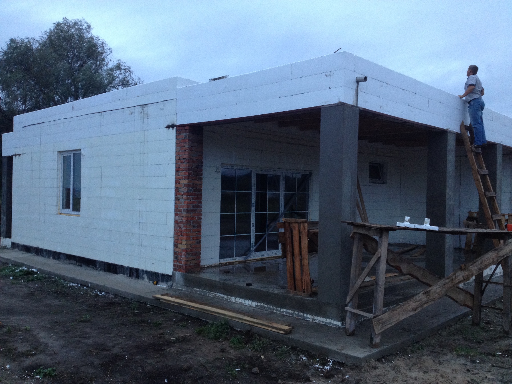

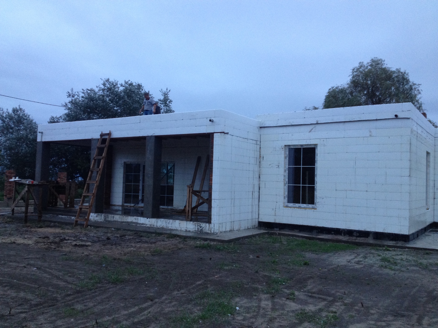

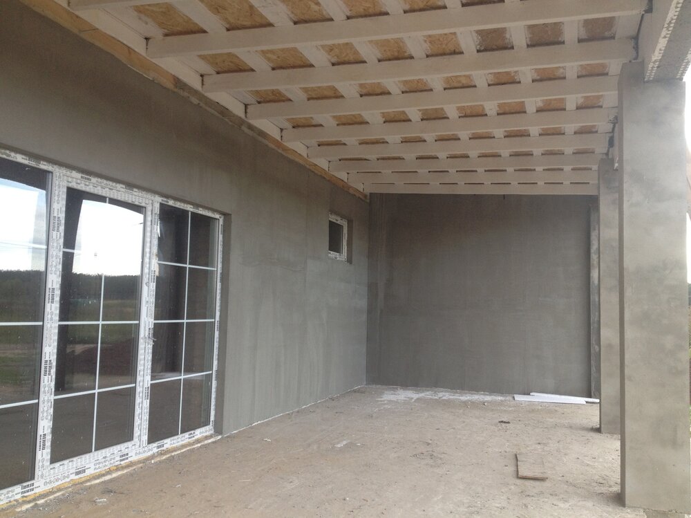

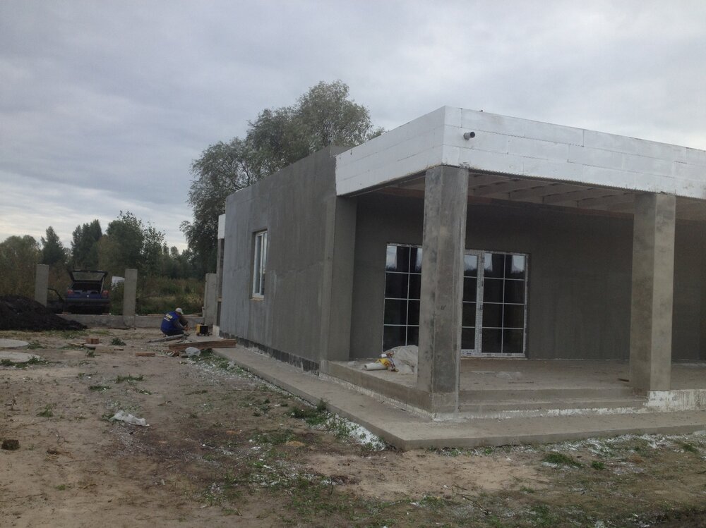

Сезон дождей ломает все планы и сроки, но мы не останавливаемся и идем намеченным маршрутом. Поставили окна и домик заиграл совсем по другому. Начали интенсивно работать над штукатуркой фасада и фактически добили крышу.

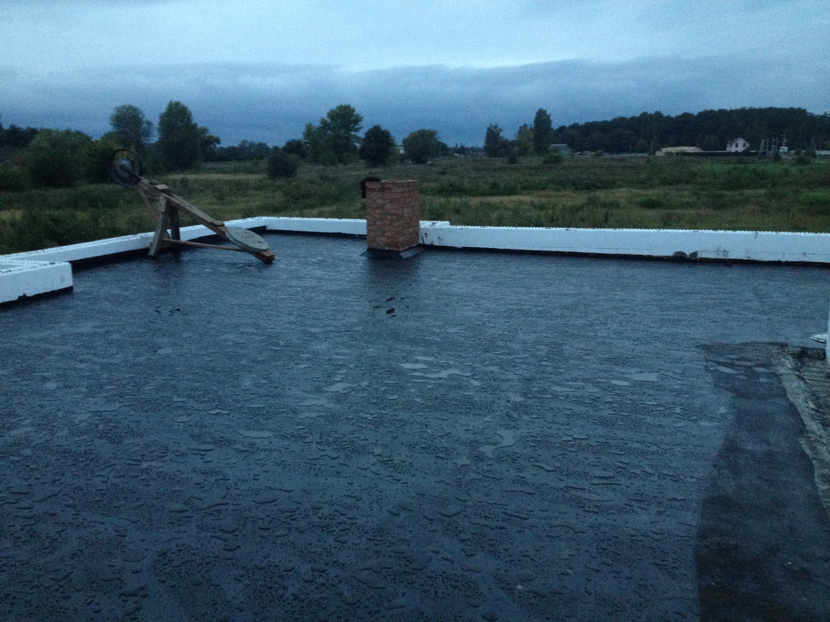

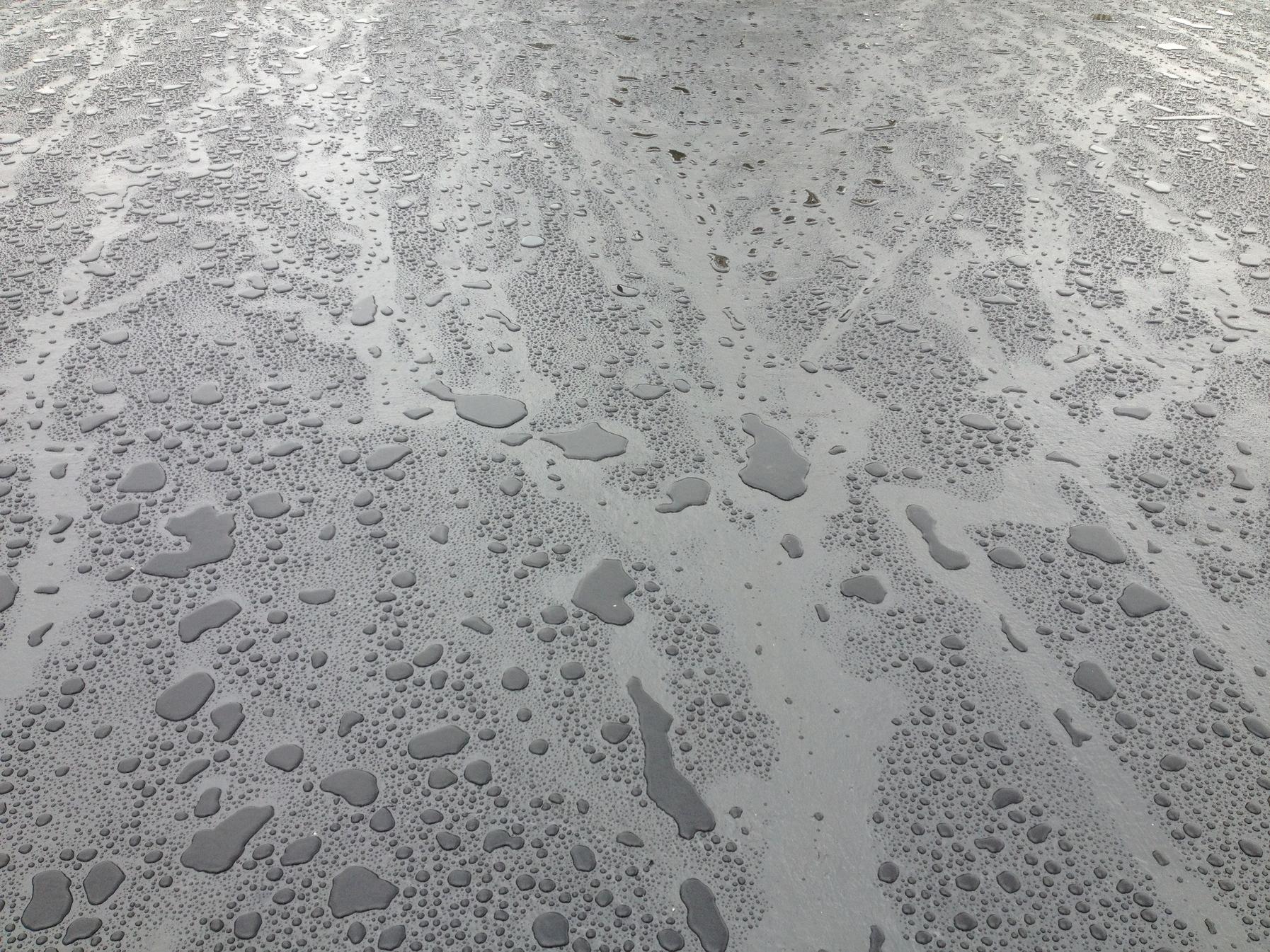

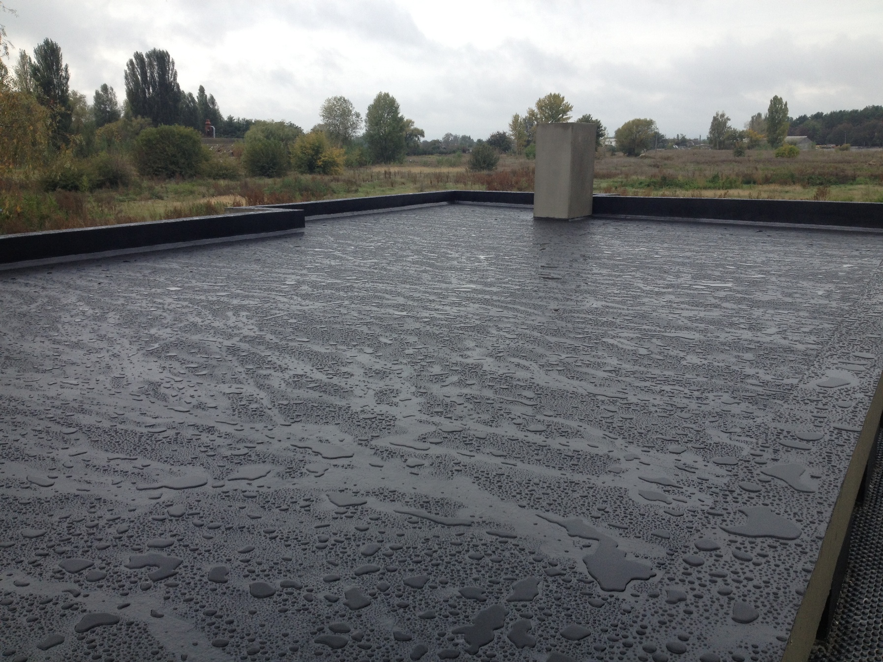

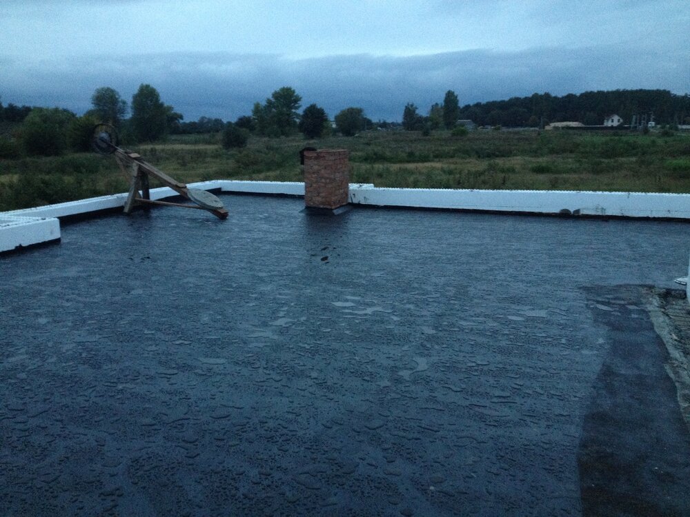

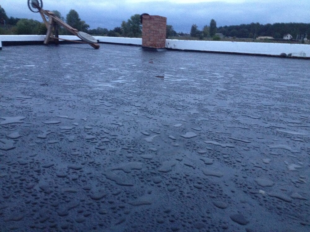

Пока один слой битумной мастики, а водичка уже собирается в лужицы и красиво уходит в воронки:D

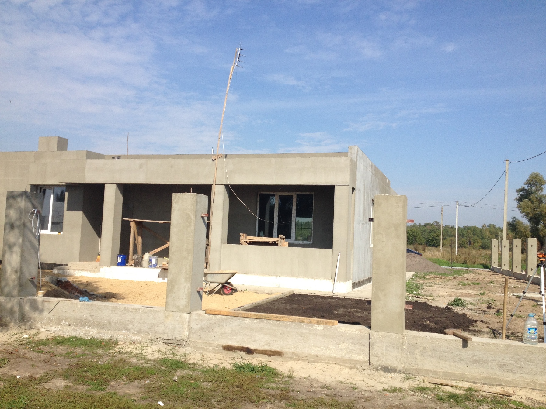

Вот и начался фасад, весь участок укрыт пенопластовой крошкой, начал готовить лыжи:D, медленно продвигаемся к финальной стадии по работам для этого года. В доме появились первые поселенцы, строители облюбовали гостиную, а в вагончике оборудовали склад, так что дом уже заселен.
Какие окна поставили?
профиль и стеклопакет?
Профиль РЕХАУ (так говорят:D) 5 камер, окна двухкамерные, теплоизоляционные с индексом "i".

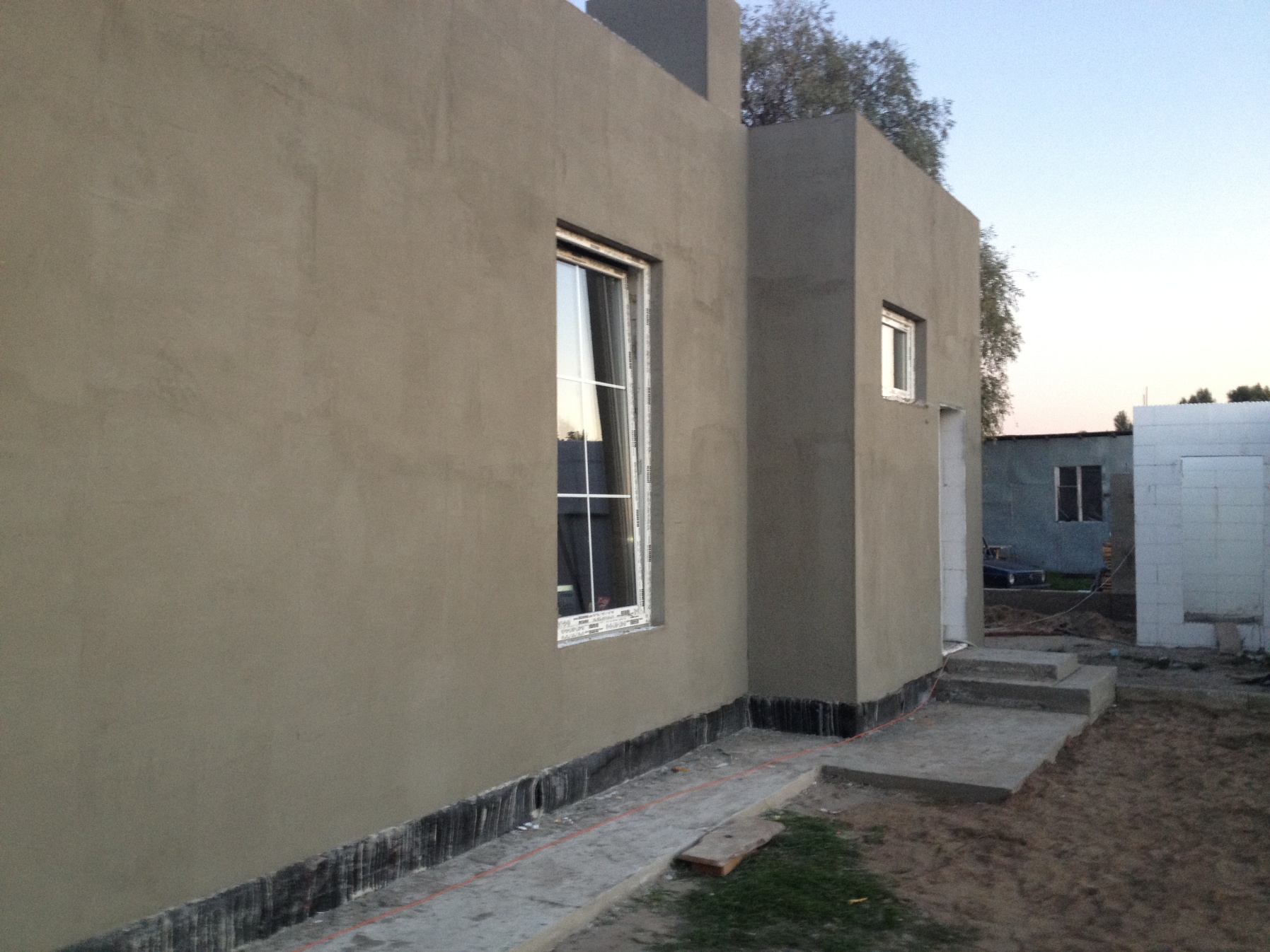

Дом из белого превратился в серый, и стал очень печальнымЖ-).

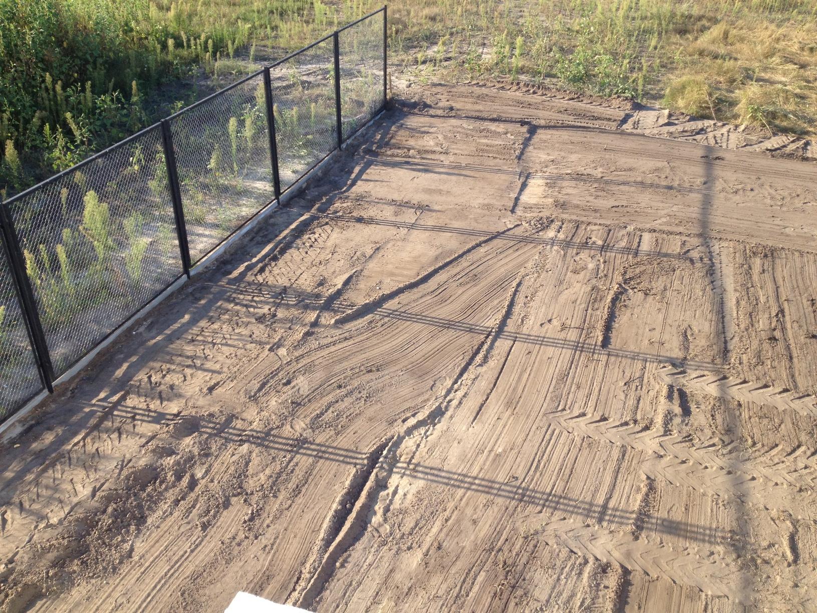

Ищу жестянщиков для монтажа капельников на парапеты. И еще вопрос по планировке участка: сколько стоит развести землю по участку, чтоб поднять уровень на 10-15 см.

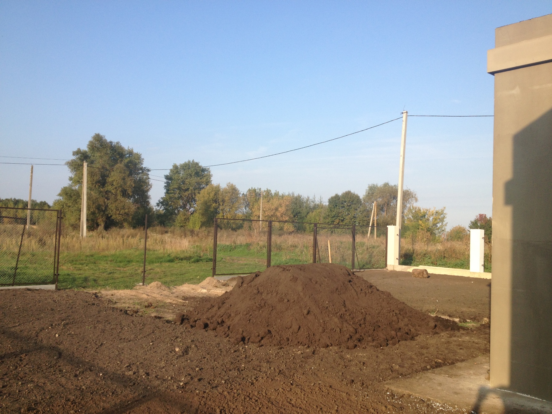

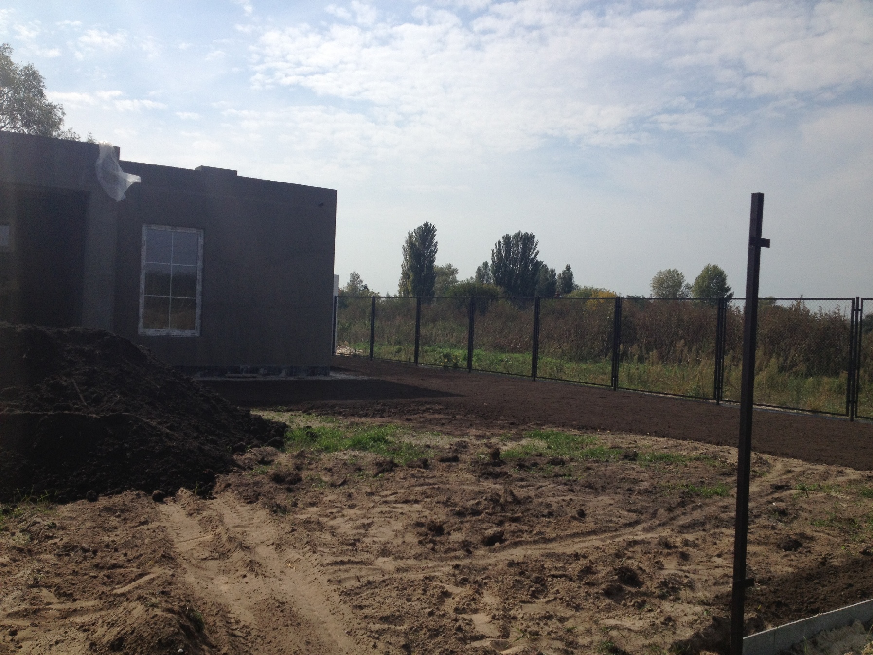

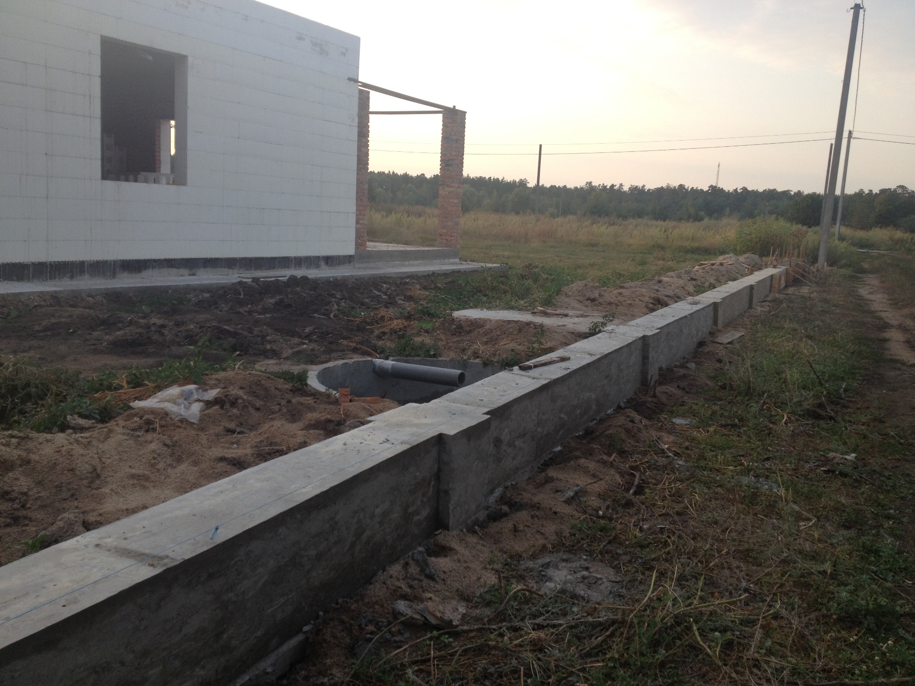

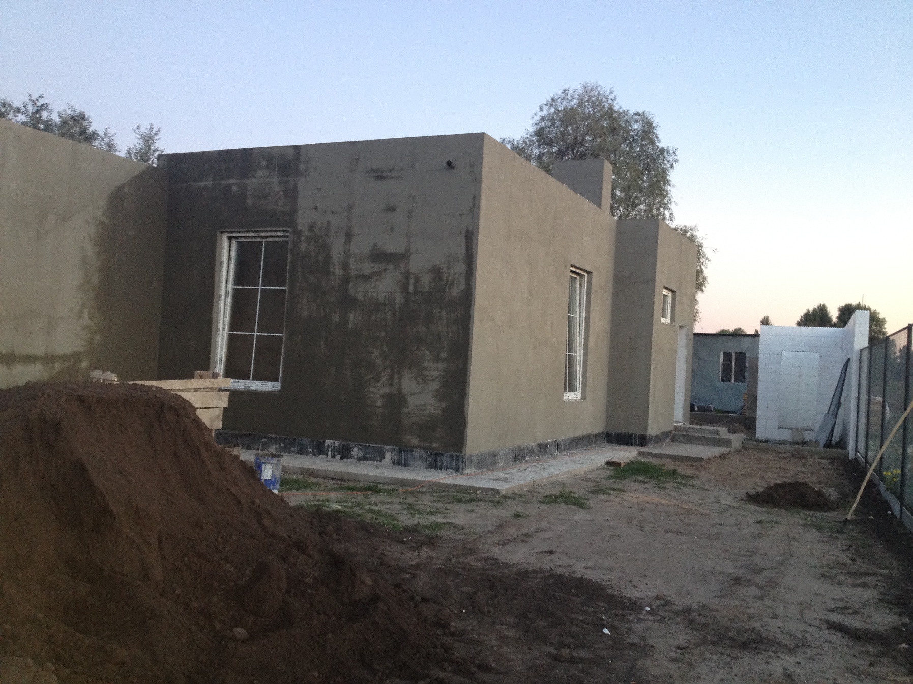

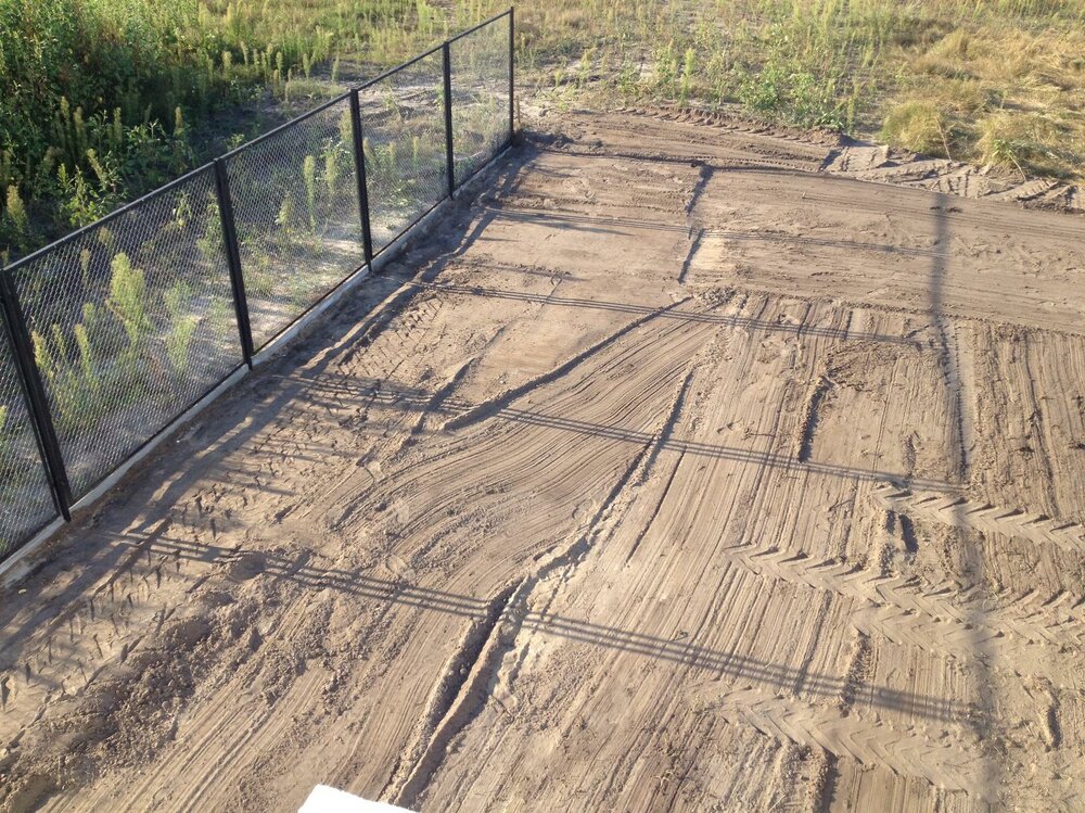

Мы строили, строили и наконец дом затянули клеем. Электрику тоже уже развели по дому, так что надобность в переносках отпала и по участку можно ходить не натыкаясь на провода. Перекопали весь двор и сделали контур заземления, если честно то так и не понял его надобности но решил сделать, так как маленькие дети и риск поражения электрическим током содится к 0. Пока погодка позволяет, хочу развести землю по участку и посеять травку, для этого завез два грузовика по 30 тонн типа чернозема и два Камаза черной земли. Две недели после посева и говорят можно созерцать на первые ростки. Парочка фото для наглядности:).

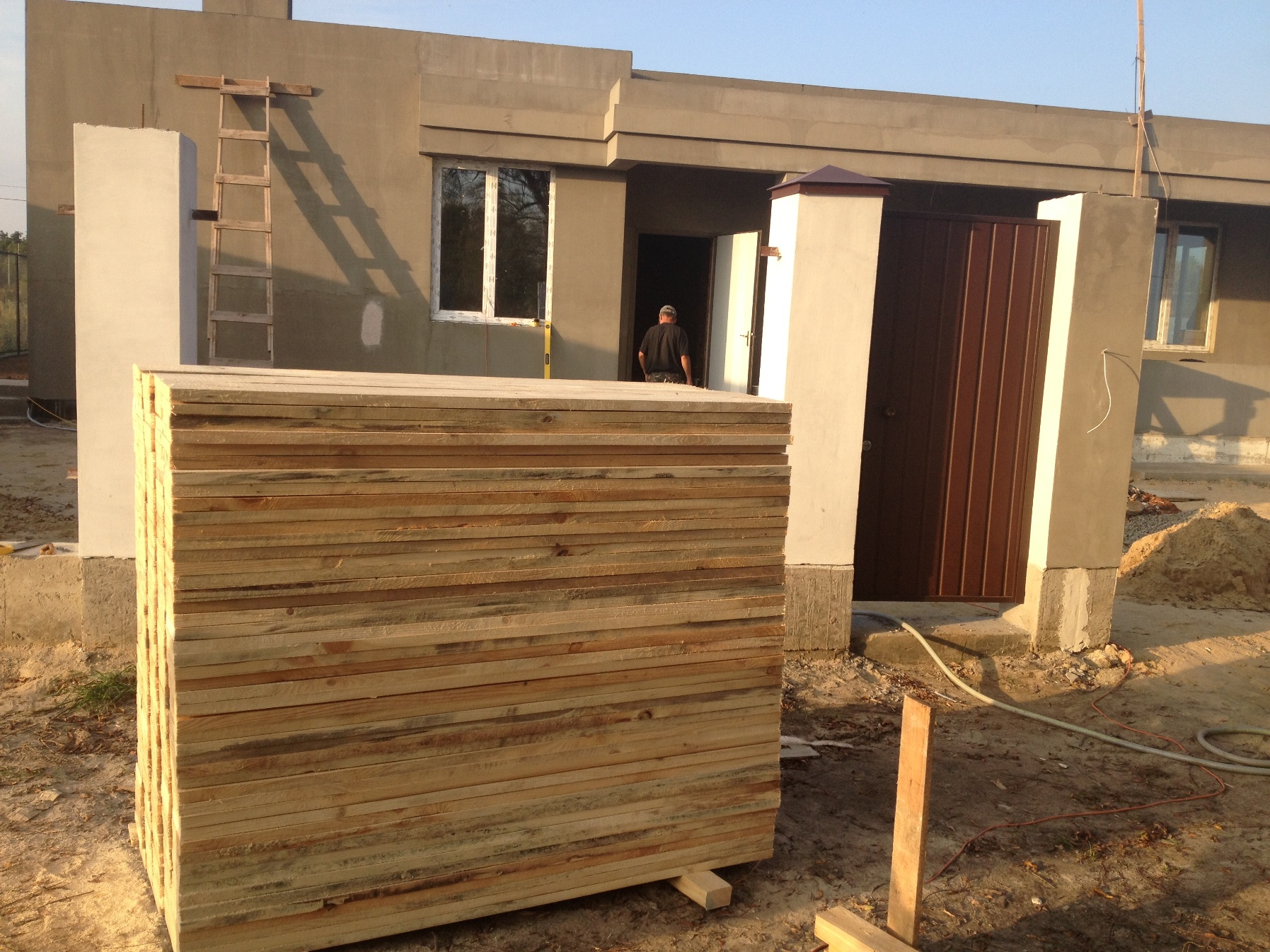

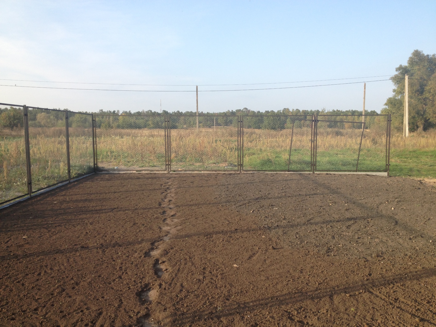

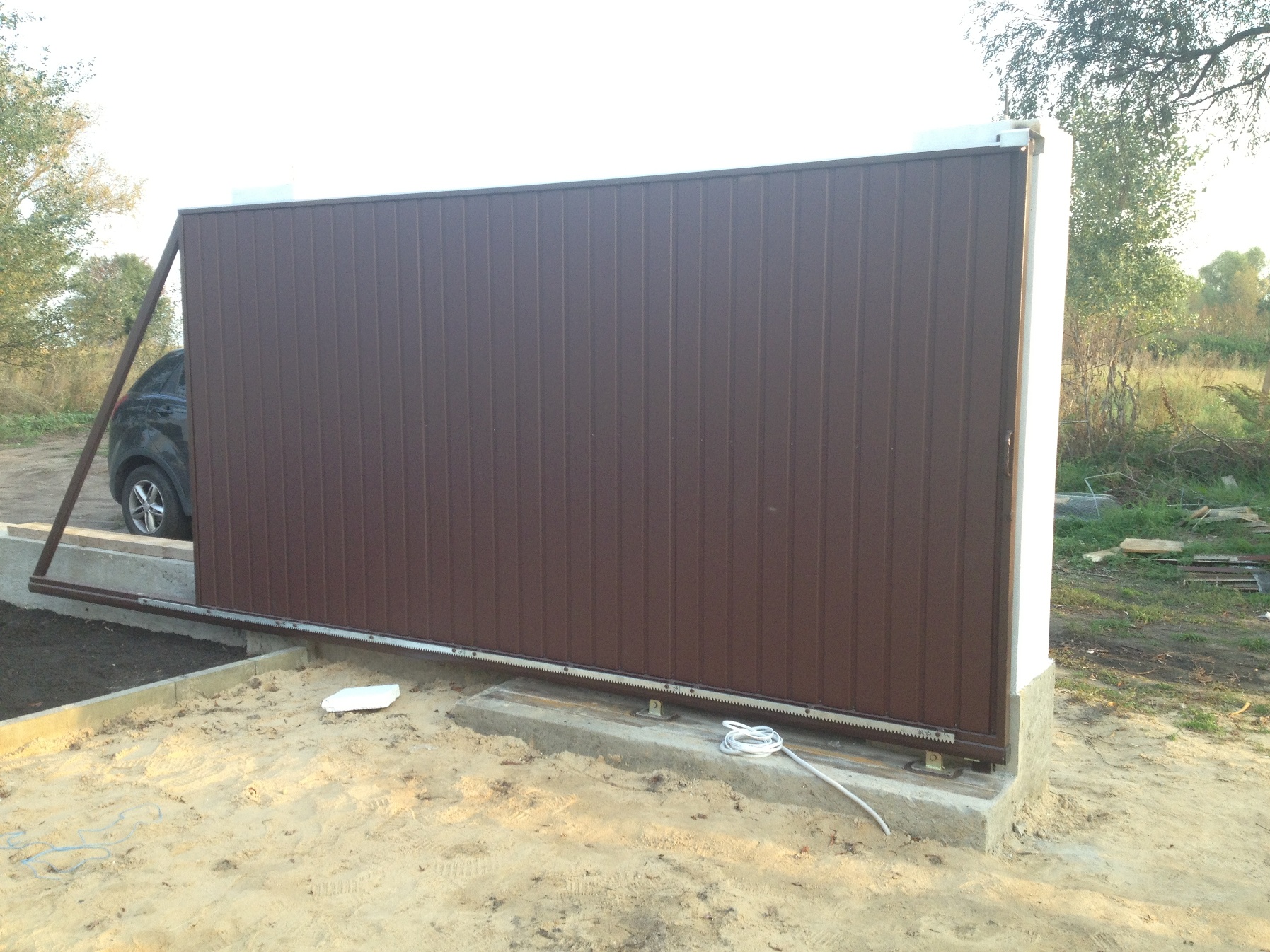

Землю завезли почти всю, и мало по малу закрываем участок. Нарезали досок для забора, и самое главное, поставили ВОРОТА И КАЛИТКУ.
Ура! Уже можно закрываться от всех и вся, и участок стал намного уютней.
Земляки подскажите не поздно ли сеять траву сейчас, а то так хочется всю территорию засеять и успеть посмотреть на это чудо:).

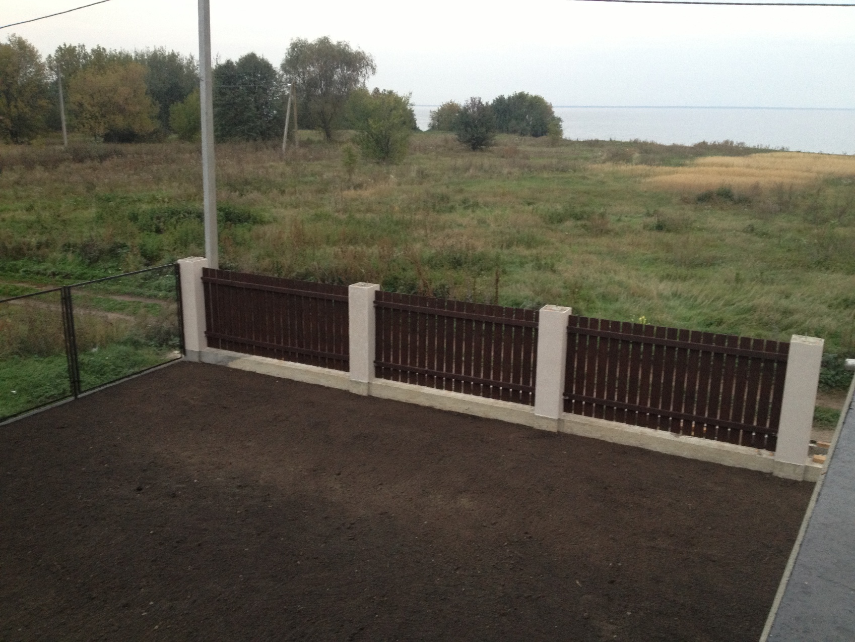

вижу ваши ворота наверное не менее 15 Ж-)000 гривен выходят вам на сегодня !?
Почти попали, без автоматики ворота вместе с калиткой обошлись в 10000грн, с доставкой и установкой.

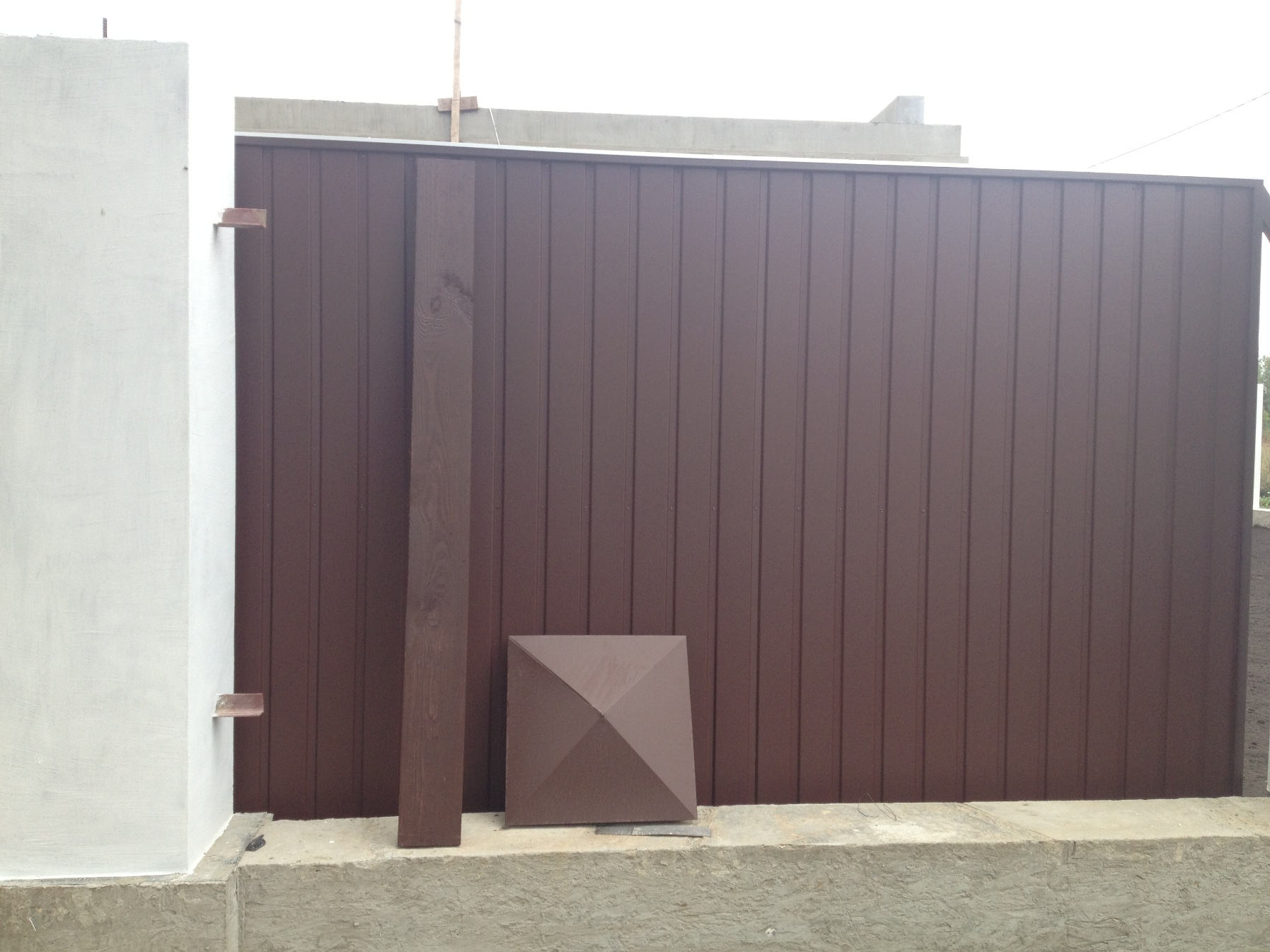

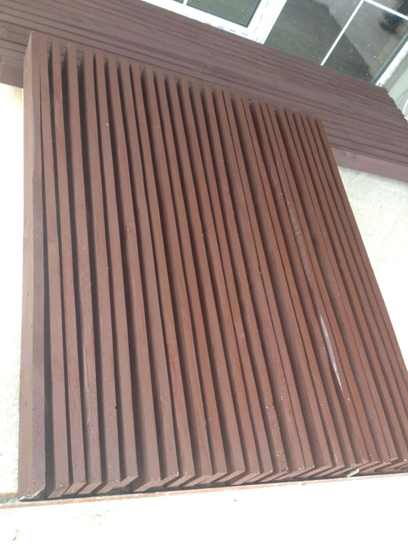

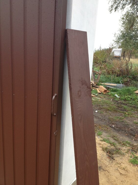

Есть две новости как обычно ХОРОШАЯ и ПЛОХАЯ.

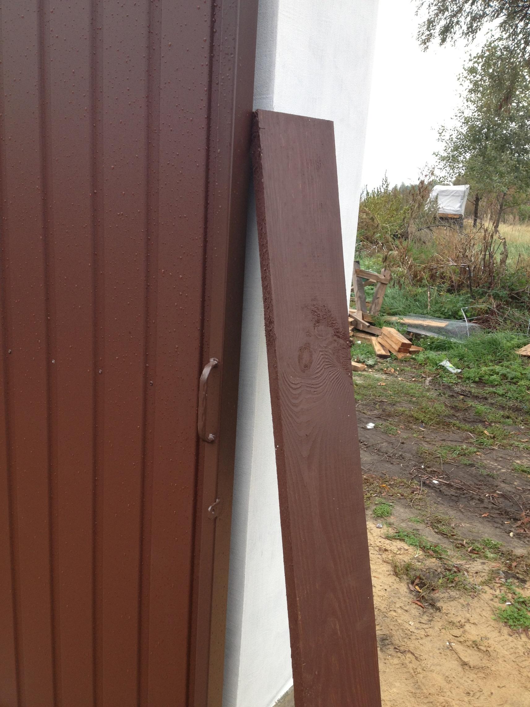

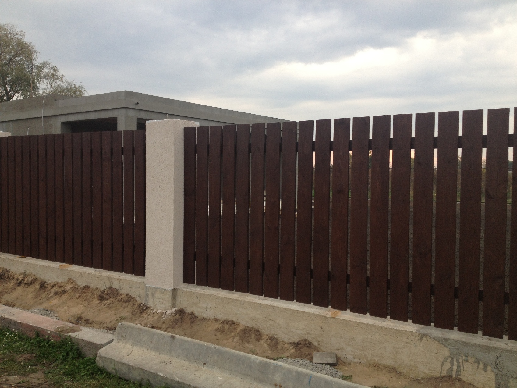

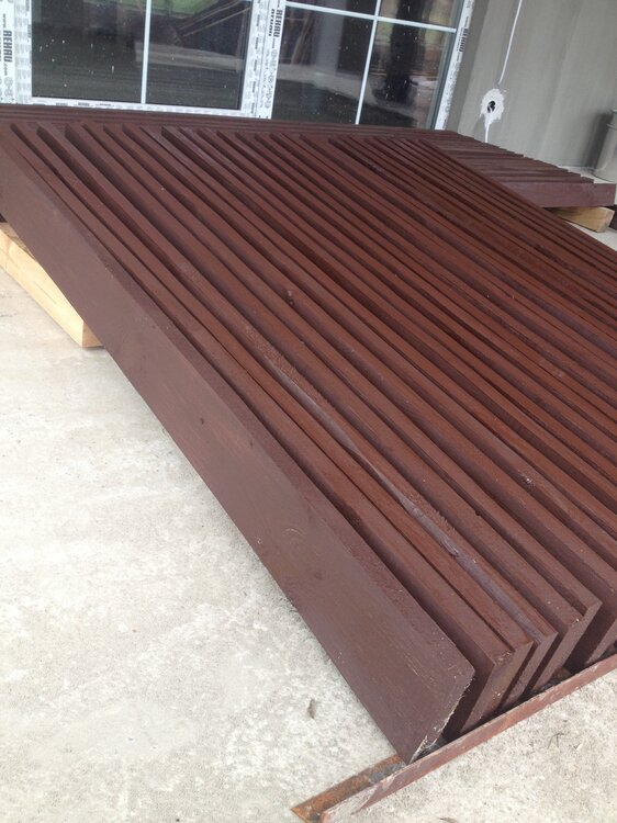

начну с Хорошей: полазив по форуму наткнулся на тему красок и химии для обработки дерева и вычитал про Шведский состав краски, решил сделать эксперимент, мои ребята что то варили, подсыпали, и бадяжили и в итоге вот что получилось, сам в шоке но, покупая ворота, шляпки на забор, и крася доски все в разных местах итог получился как будто разливали все из одной бочки.
Хоть это порадовало, но там где хорошо, там всегда будет и какашка:sad:,

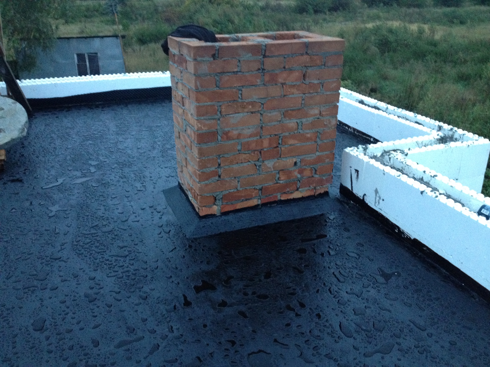

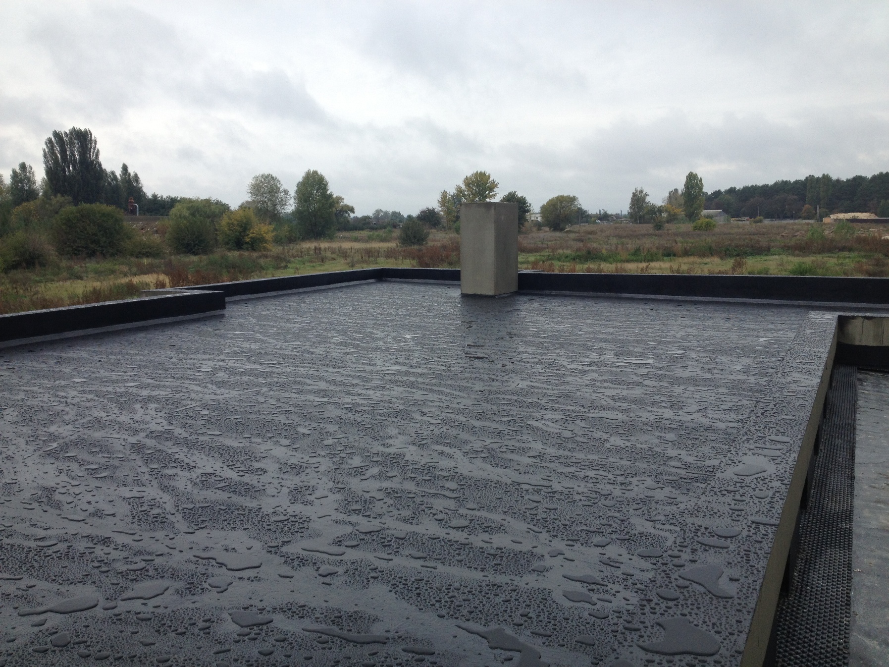

Вымазав крышу праймером, дав ему подсохнуть, замазали крышу битумной мастикой IZOFAST все как по технологии, один слой, потом второй слой в итоге получилось очень даже не плохо (см. фото.).
Но по истечению трех дней поднялся на крышу:D (блестит зараза), начал делать ревизию и ... наткнулся на пару волдырей(вздутие как при ожоге),
поковыряв их начал отрывать и полезла она как шкура при загаре, потянеш, а она и слазит, не везде конечно но есть критические места.
Что делать? ПОМОГИТЕ!!!!!!!

Особо конечно расстраиваться не стоит,но это только мое мнение .
Сдирайте все проблемные места,это первое.
Второе-могу предложить купить праймер ОРЕОЛ -1.Я лично свою крышу вскрывал им, имею собственный опыт,пока доволен. С самого начала купите попробуйте небольшую емкость литров десять, попробовать нанести на эти места его, выждать пару дней, и если все будет в порядке,принимайте собственное решение, чем второй слой наносить. Он очень жидкий, ваняет сильно!!!
Самое главное не переживайте, до зимы еще далековато!
Цена -ОРЕОЛ 1 -за 25 литров на официальном сайте 280 гривен , в Эпицентре чуть дороже.
А как ОРЕОЛ 1 будет вязаться с IZOFAST ? может войдет в какую то реакцию и полностью все поплывет, или просто не пристанет все это хозяйство. Стремно как то.:-(
попробуйте и не бойтесь, с бетоном это хорошо вязалось.Я на ОРЕОЛ -1 наносил ТЕХНОНИКОЛЬ 24 нормально, так же я наносил на ОРЕОЛ 1 ABIZOL -P и все нормально !
Спасибо за поддержку, вроде все срослось и с IZOFAST, понял причину?, просто я не очень сильно разбавил его растворителем и наносил густой массой. После очередной попытки в банку 20 литров мастики добавили 4 литра растворителя, залили это все как молочком и все легло просто класс. Теперь можно ждать сезона дождей для полной ревизии крыши:D.
А пока монтируем забор выходит очень даже ничего, и посеяли травку
