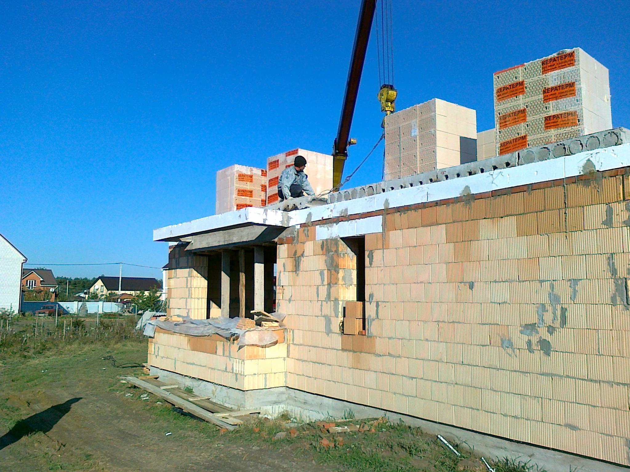

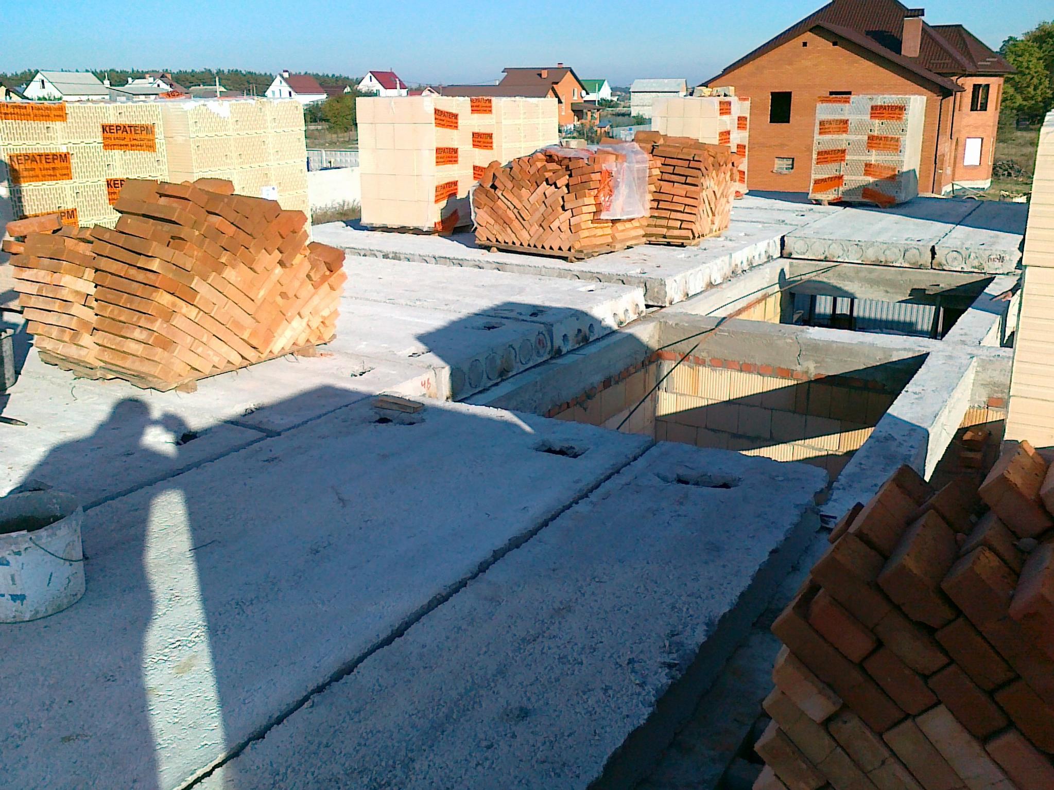

Перекрылись, фух...! И то не полностью, осталось еще 4 панели над гаражом и все! Это мы только думали, что вот прямо завтра перекроемся… (см. пред. пост) ага, как бы не так! 2 НЕДЕЛИ ждали панели, которые оплатили еще в июле. Ну, да ладно, хотя бы это была самая большая проблема во всей этой затее (первая серьезная лажа, кстати). Вообщем, отчет продолжаем и вот, свежие сводки с полей:

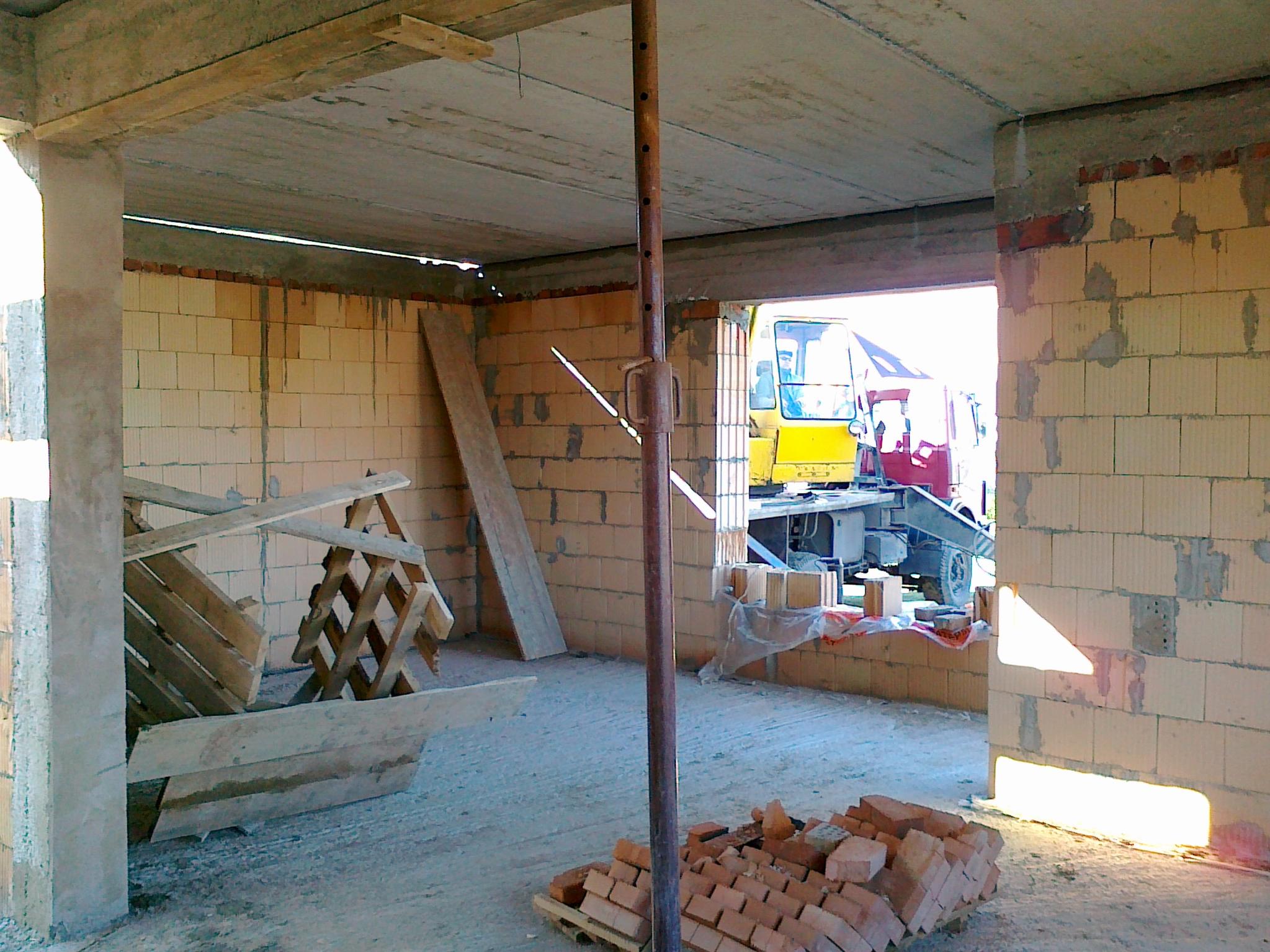

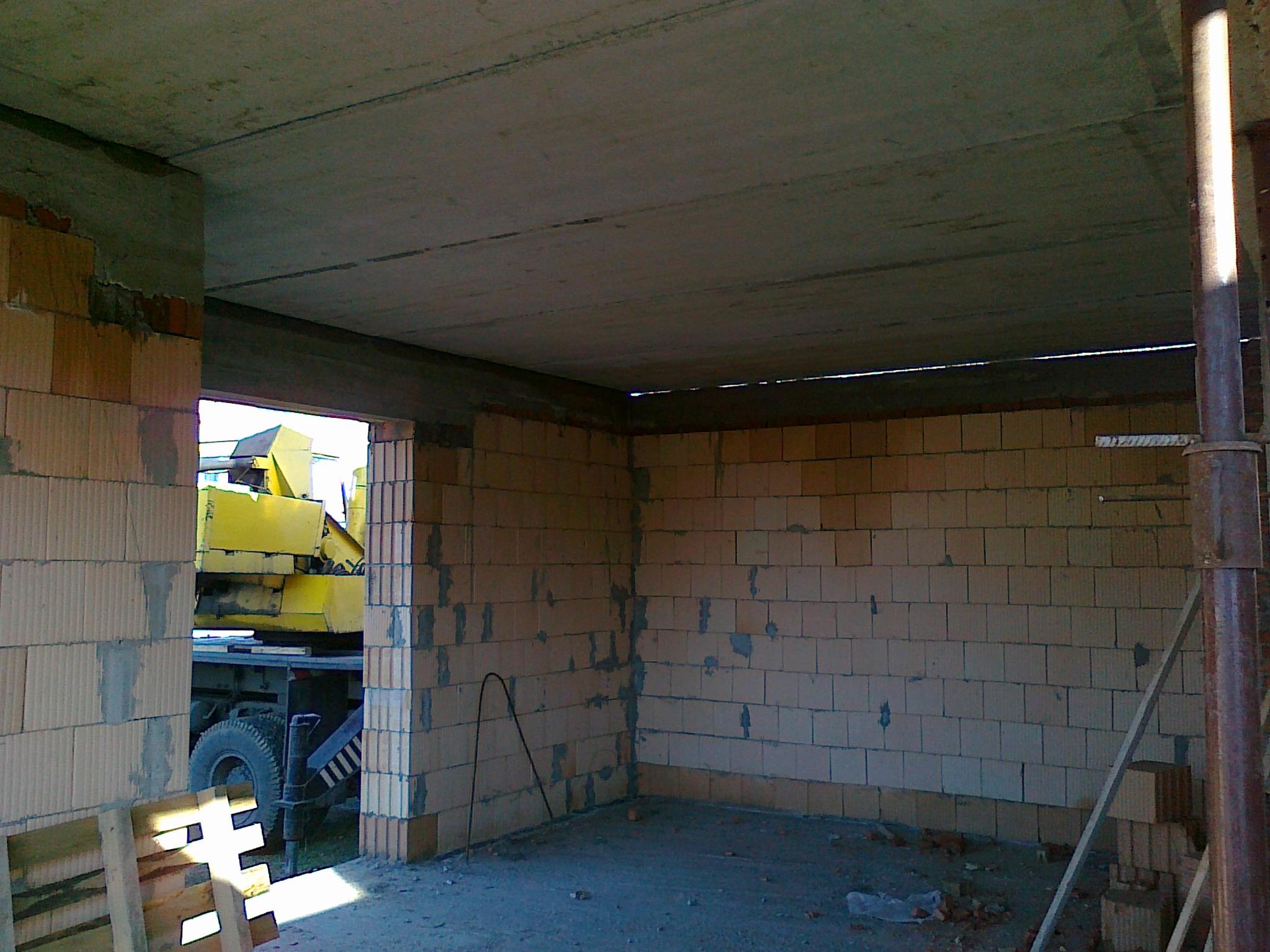

Кератерм Кузьминскй, геометрия так себе, процентов 10 боя, но все в работе) не жалеем, дешево и сердито. Породлжаем отчет...

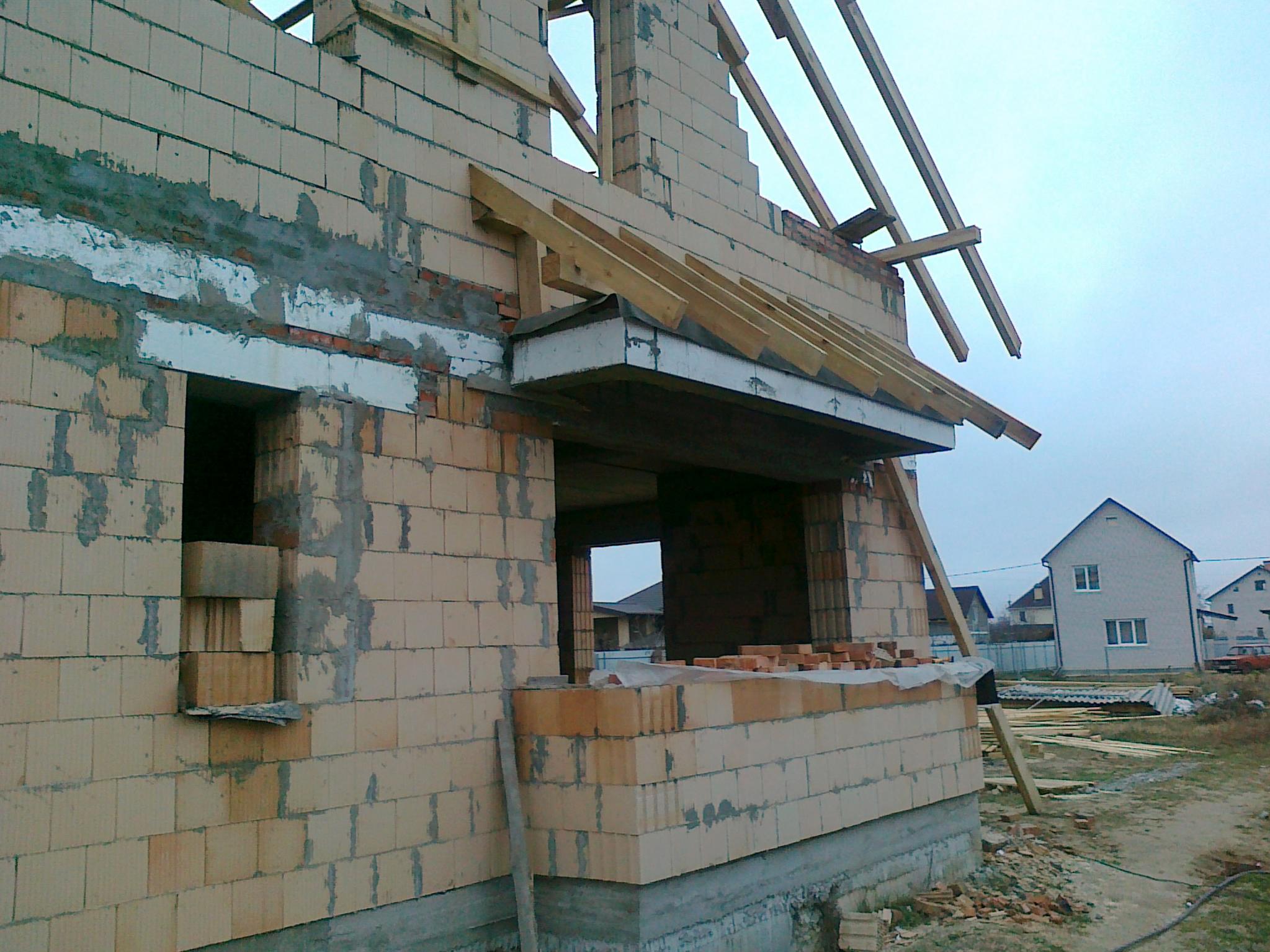

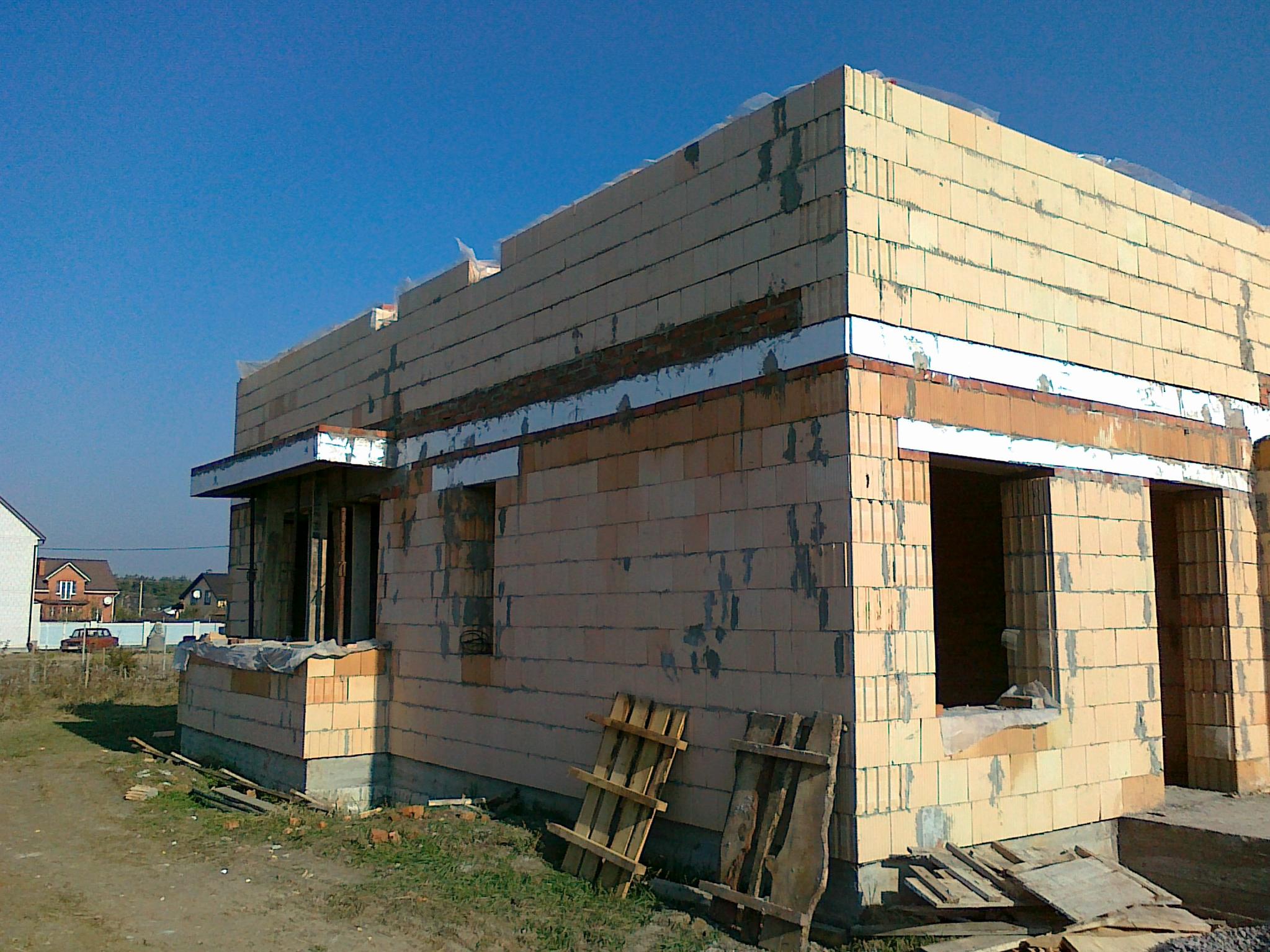

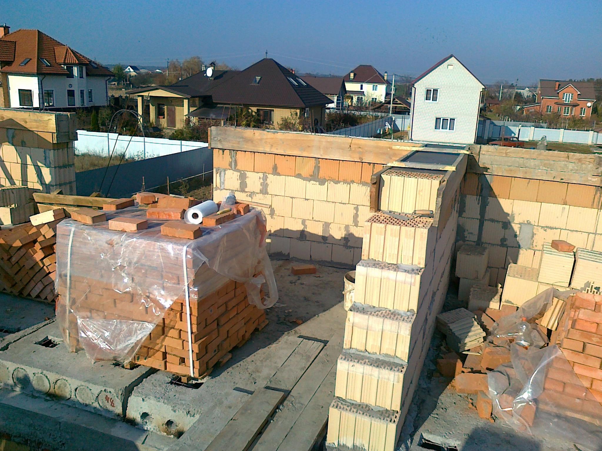

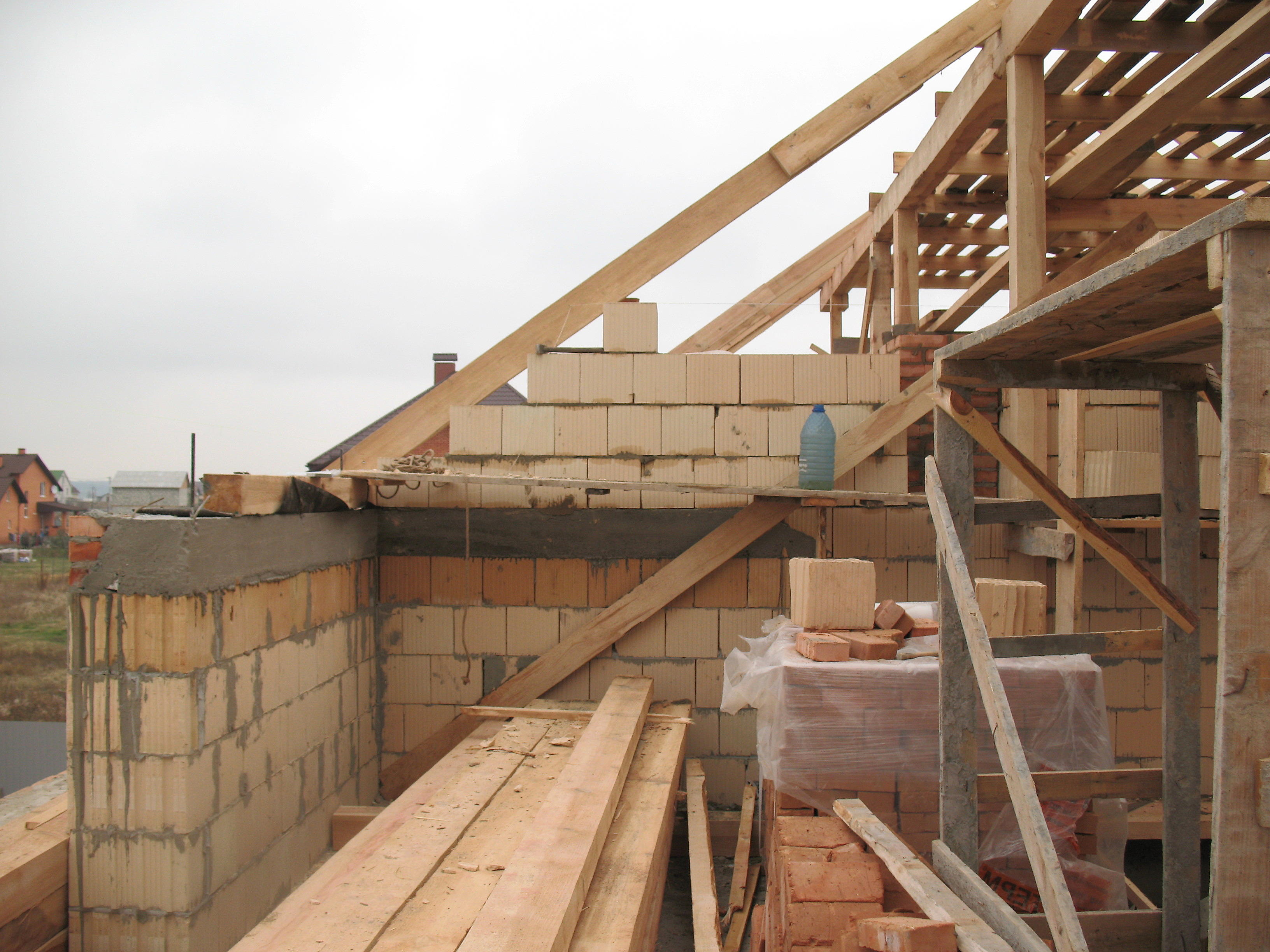

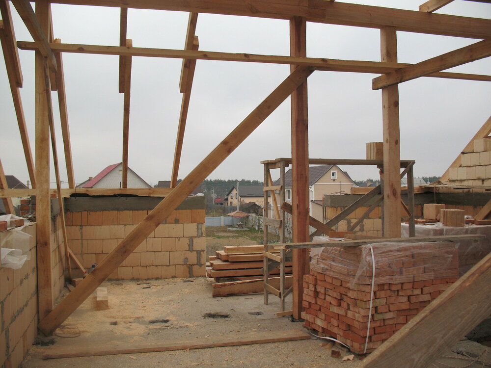

Завезли остаток леса:

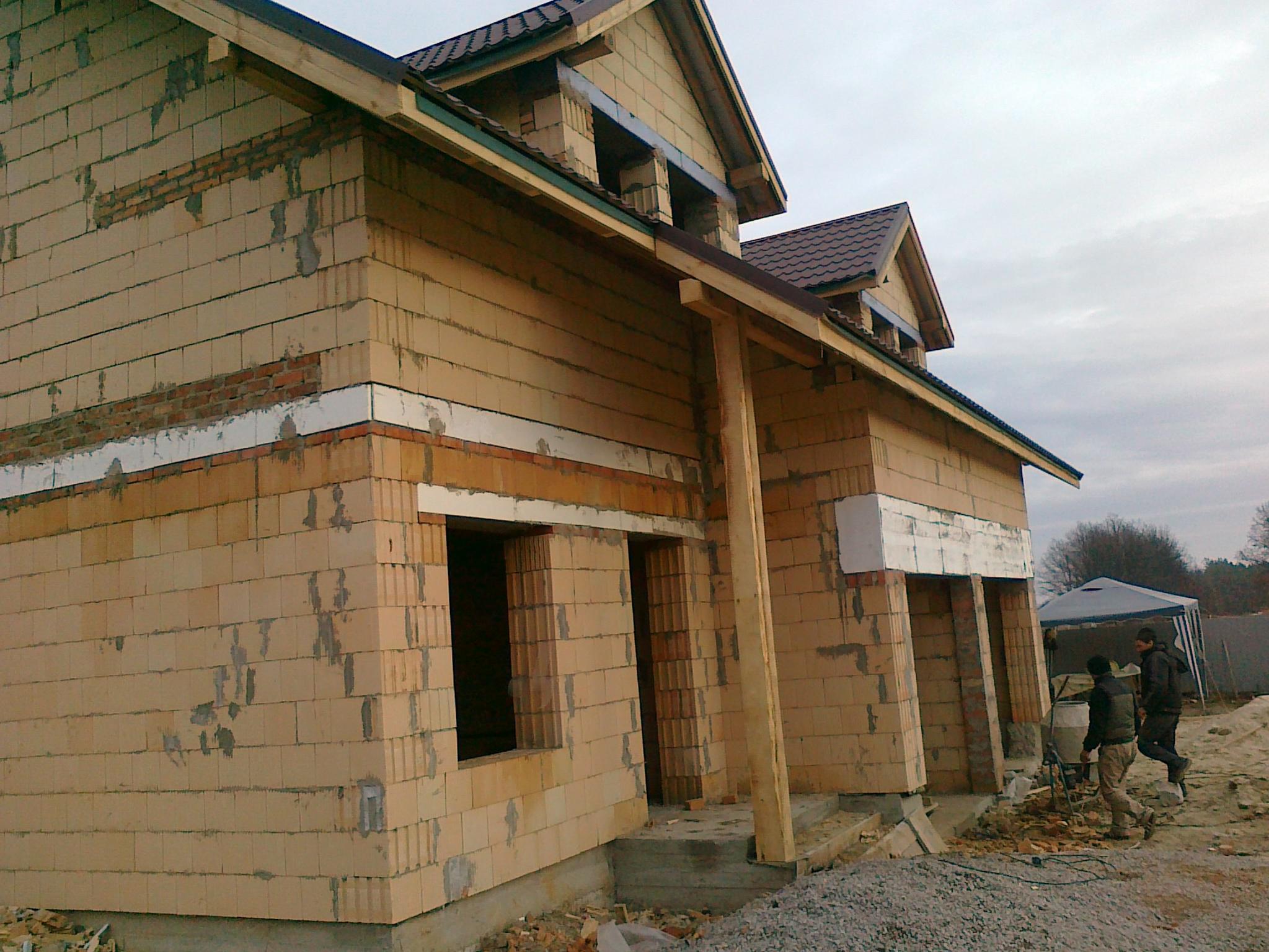

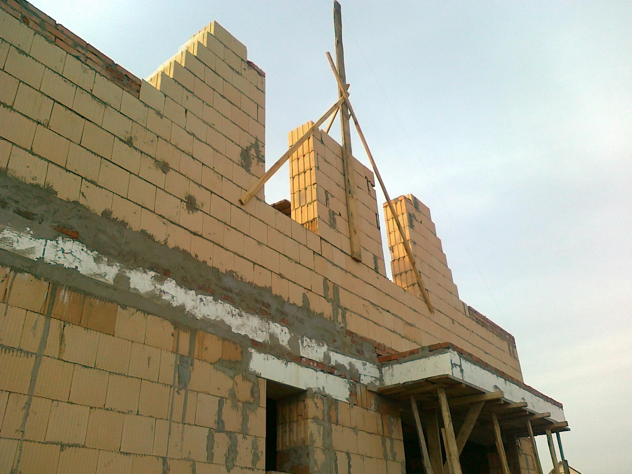

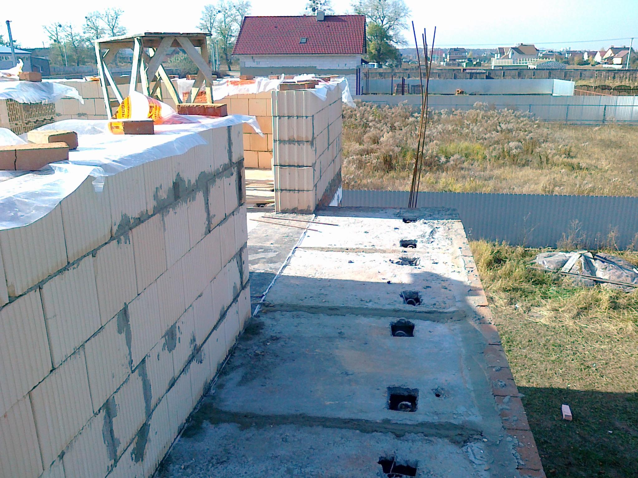

Начали кладку стен мансардЫ:

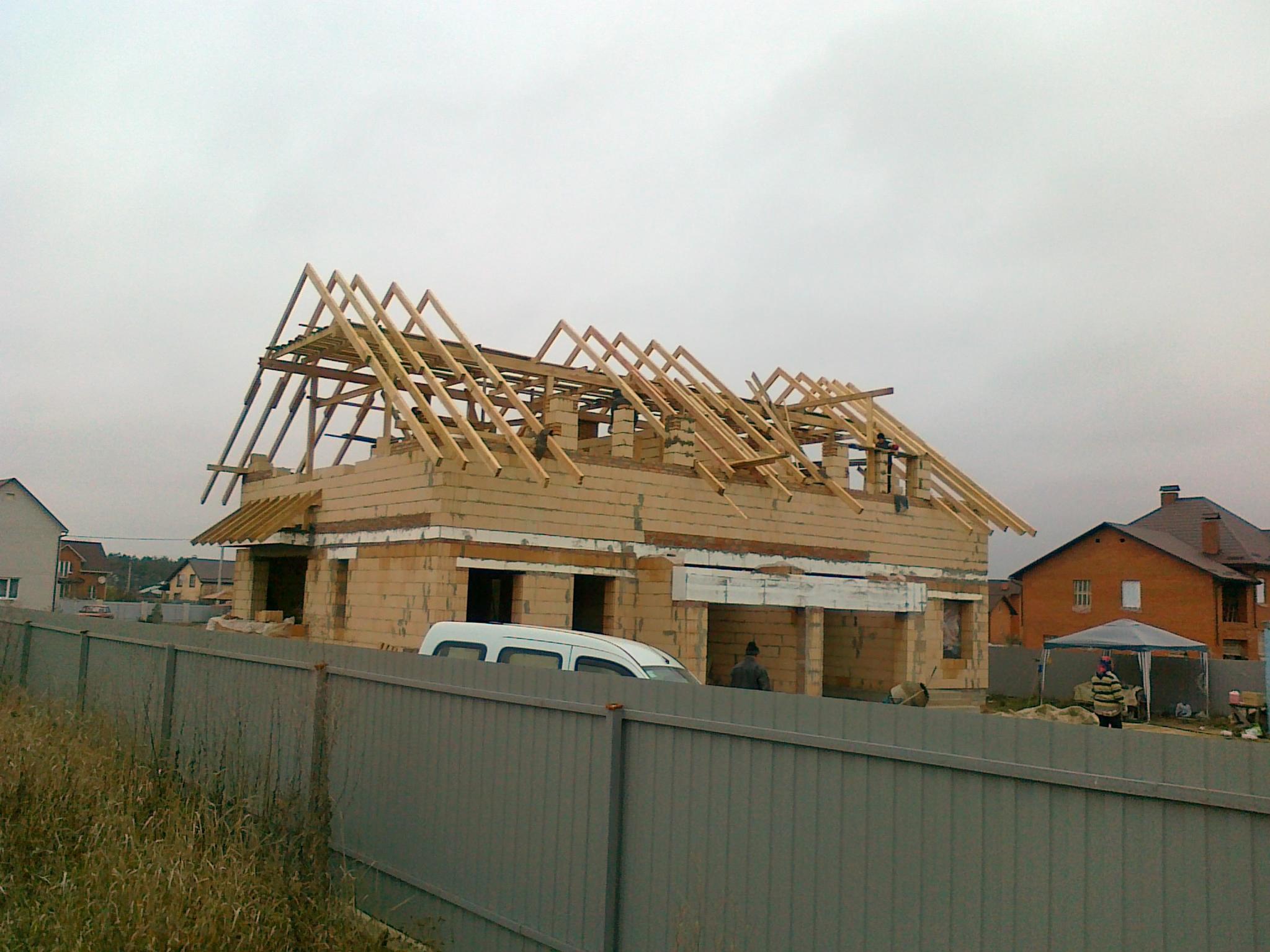

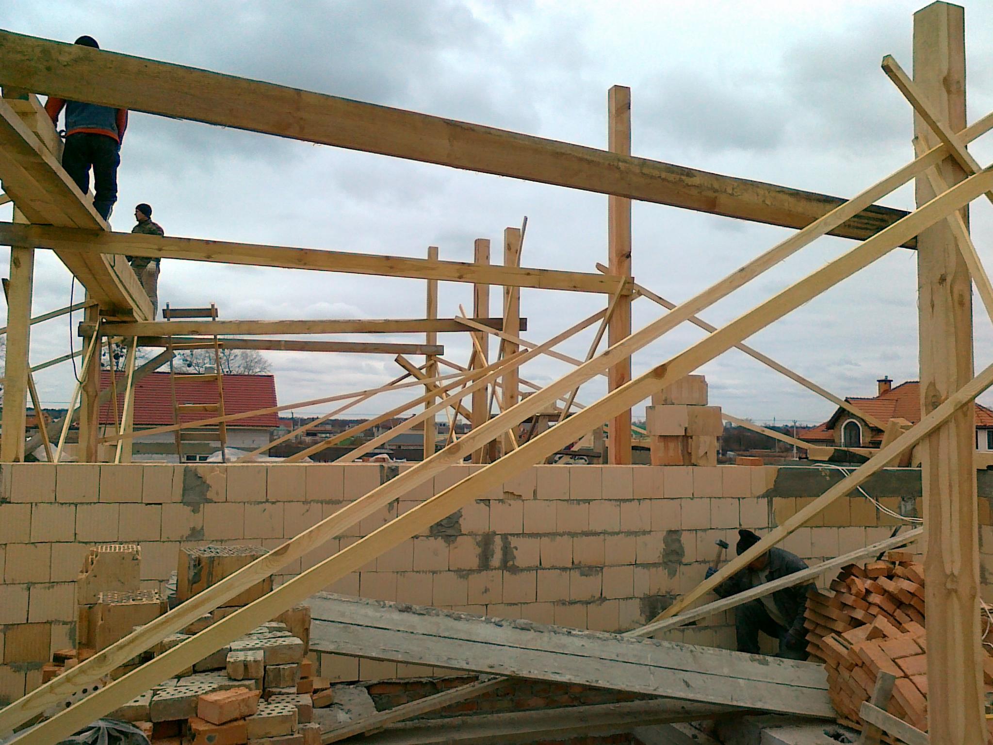

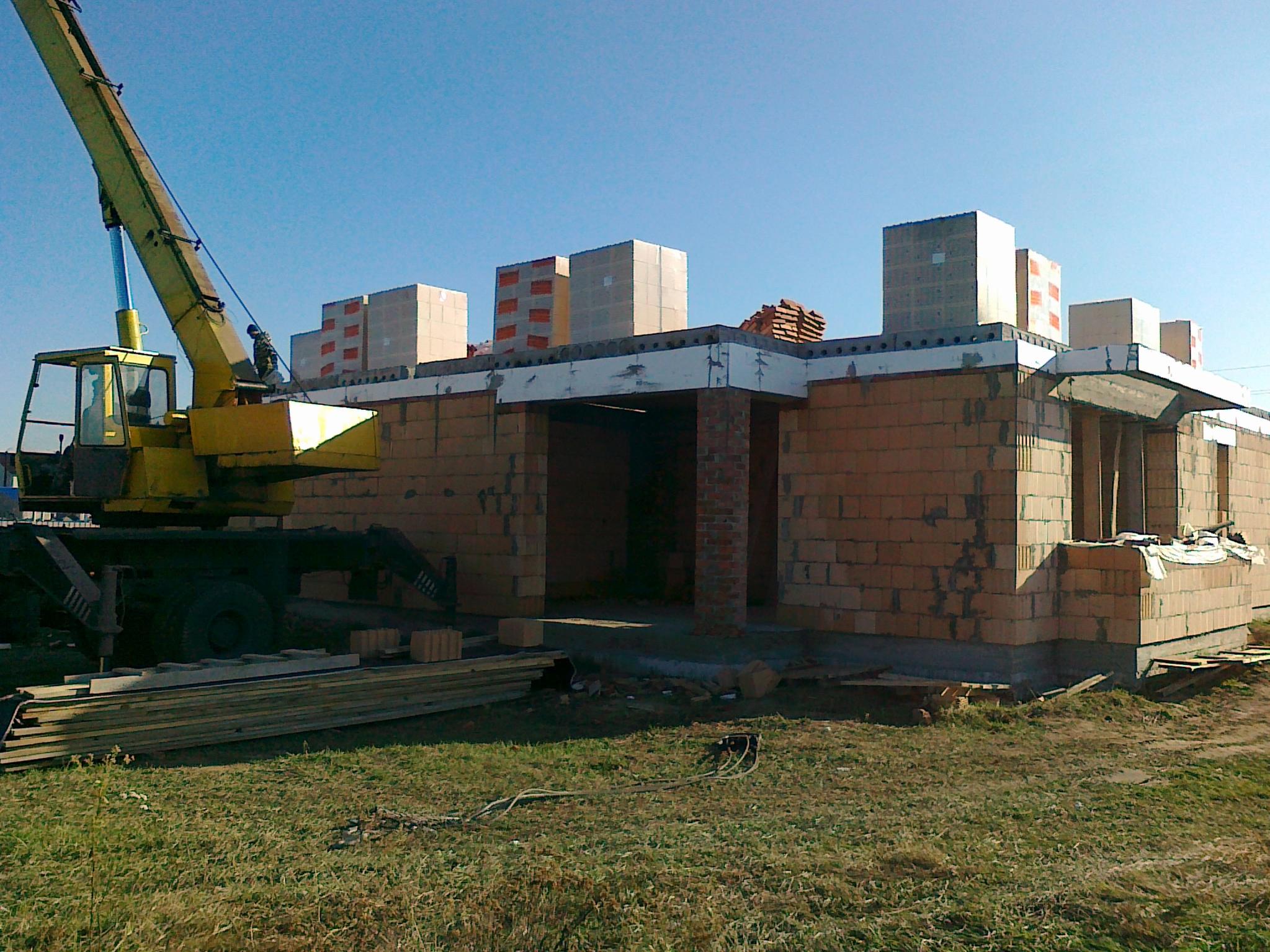

К сожалению, за две недели продвинулись не на много. Самое грустное, что внезапно уехали двое опытных работников, а новые люди, сами понимаете,… может и повезет. В причинах не разбирались, смысла нет. Сегодня работает бригада кровельщиков, и каменщики доделывают свою часть по второму этажу, пока претензий нет. Прораб просчитался на 20 кубов блоков – попандос на 16 тыщ и еще по работе (хотя, тут планирую с половины в виде штрафа).

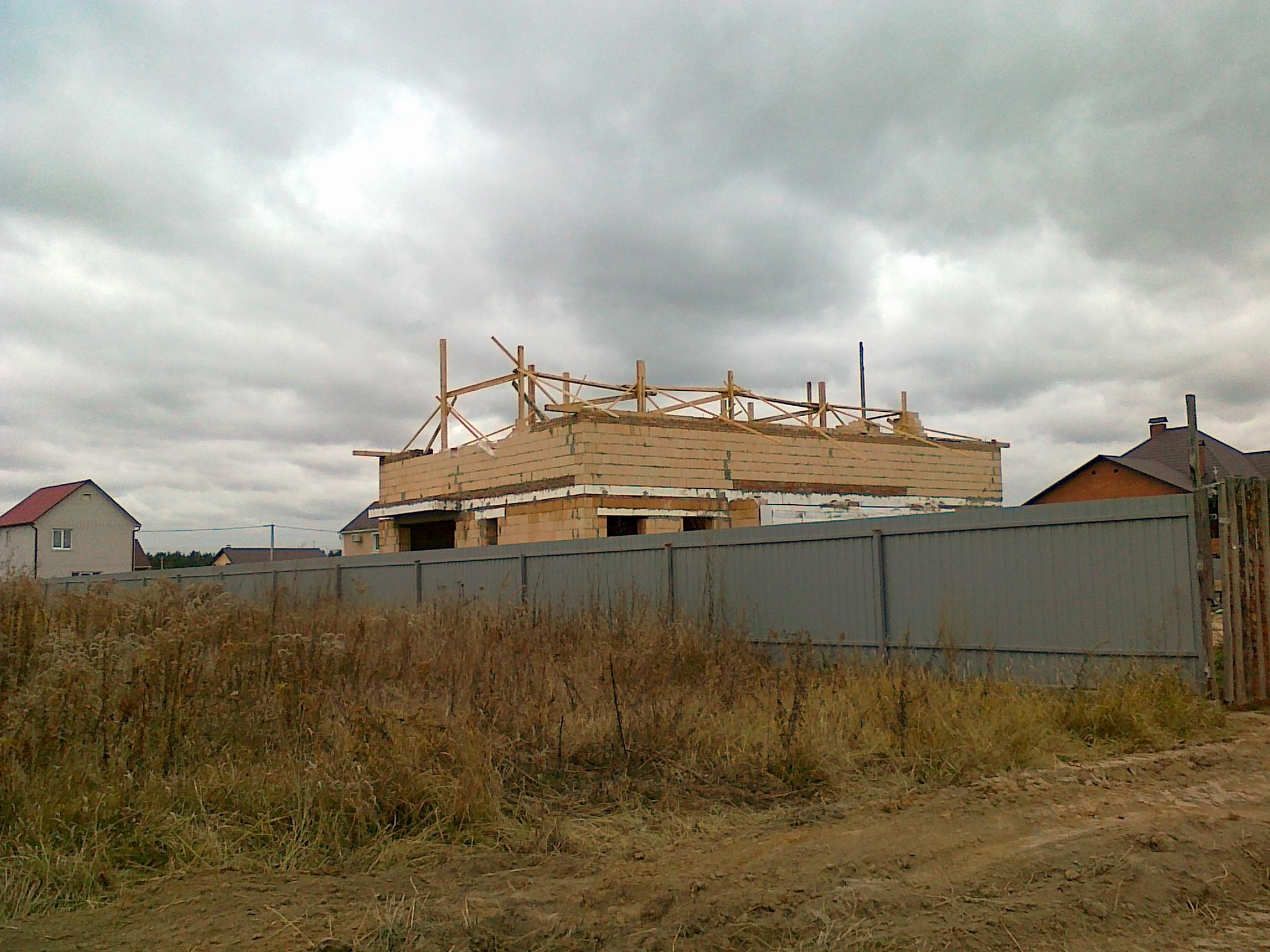

Обещают за 2 недели накрыть. Хотя бы успеть до серьезного снега Вот последние фото:
Ааааа! Выезжал с работы сегодня, на термометре -3! И это в городе, настройке все -5 , наверно, а у нас еще крыша не накрыта и, судя по темпам, еще недели 2. Хоть бы до снега успеть....

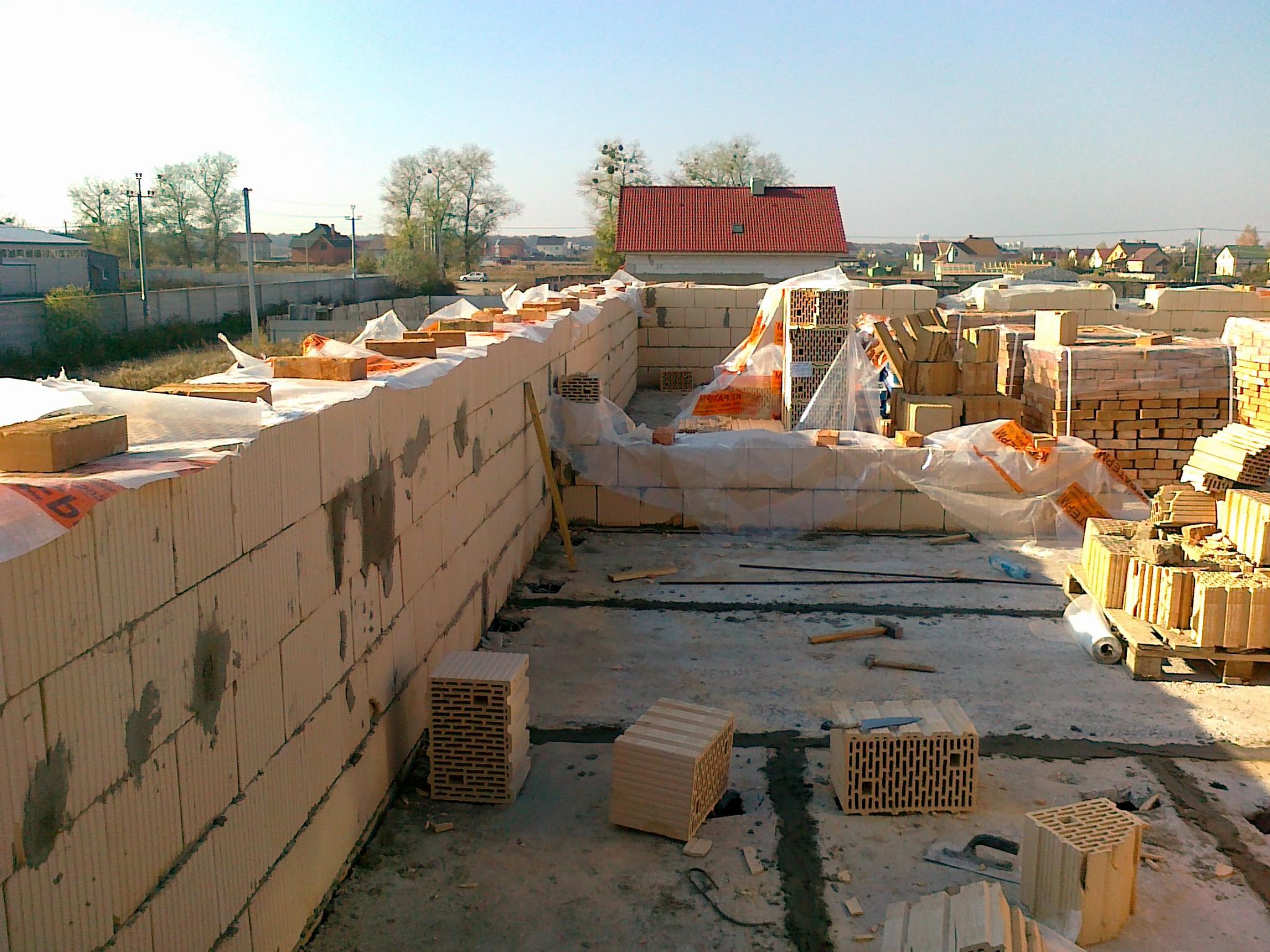

Да ладно крыша, еще по кладке работы достаточно, а вода уже в состоянии льда по утрам, проблема ли для раствора заморозки до -5?.

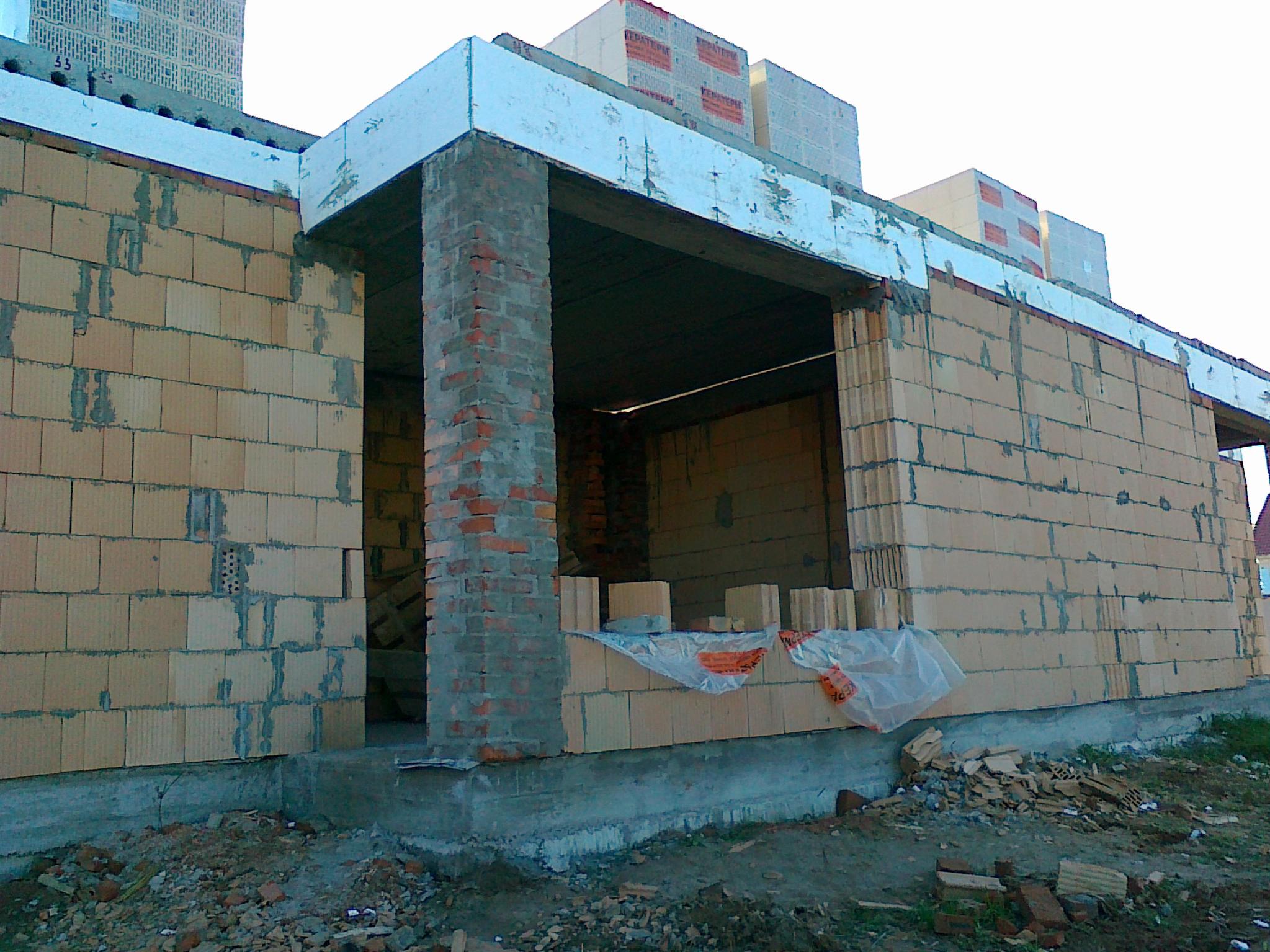

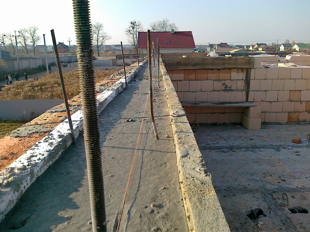

Вот что на сегодня имеем:
Кста., хотим дымоходы из простого кирпича выложить, отштукатурить, покрасить и накрыть до лучших времен (следующего года), так вопрос – а влага не проступит ли ржавыми разводами по краске к лету?

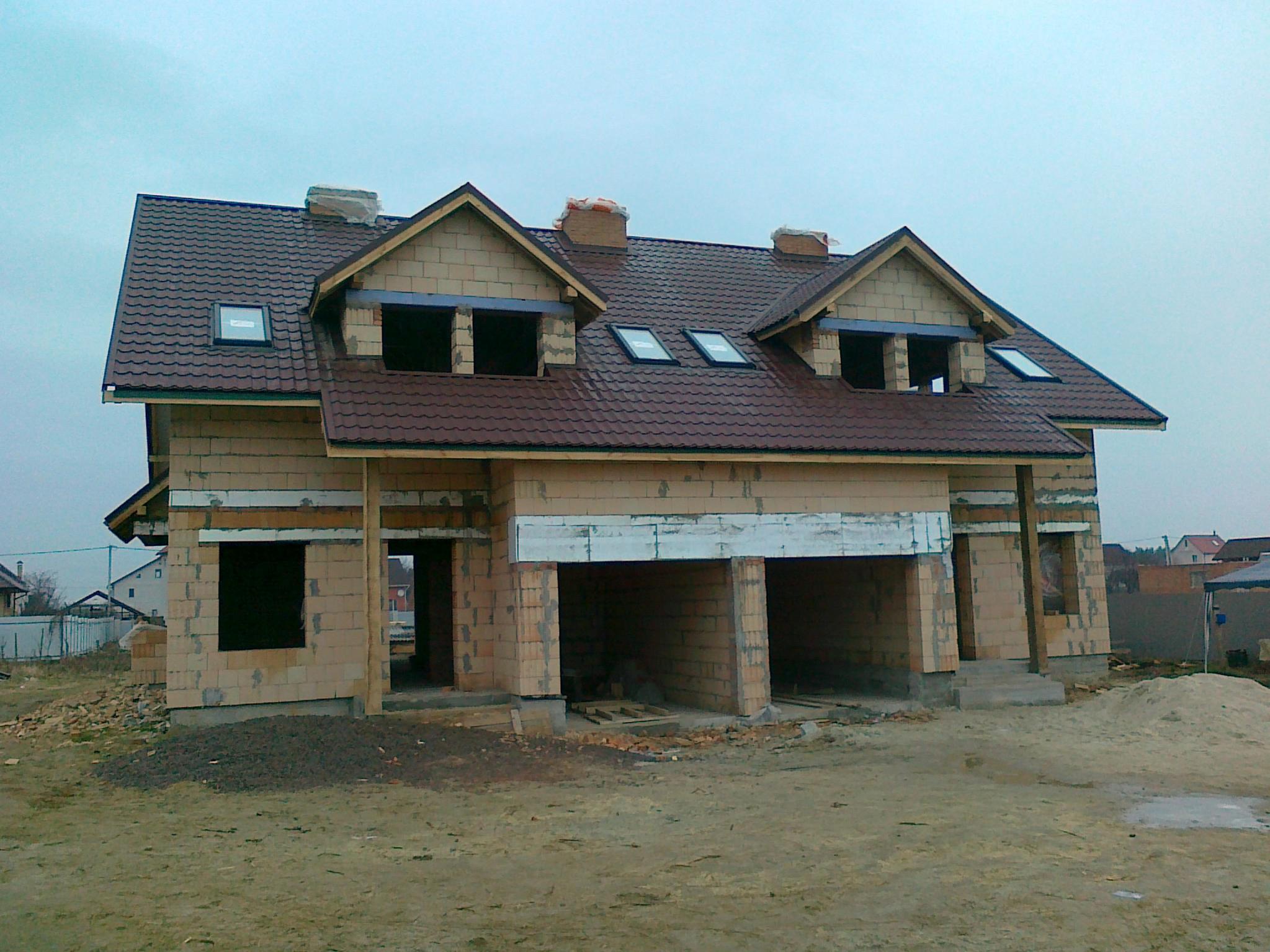

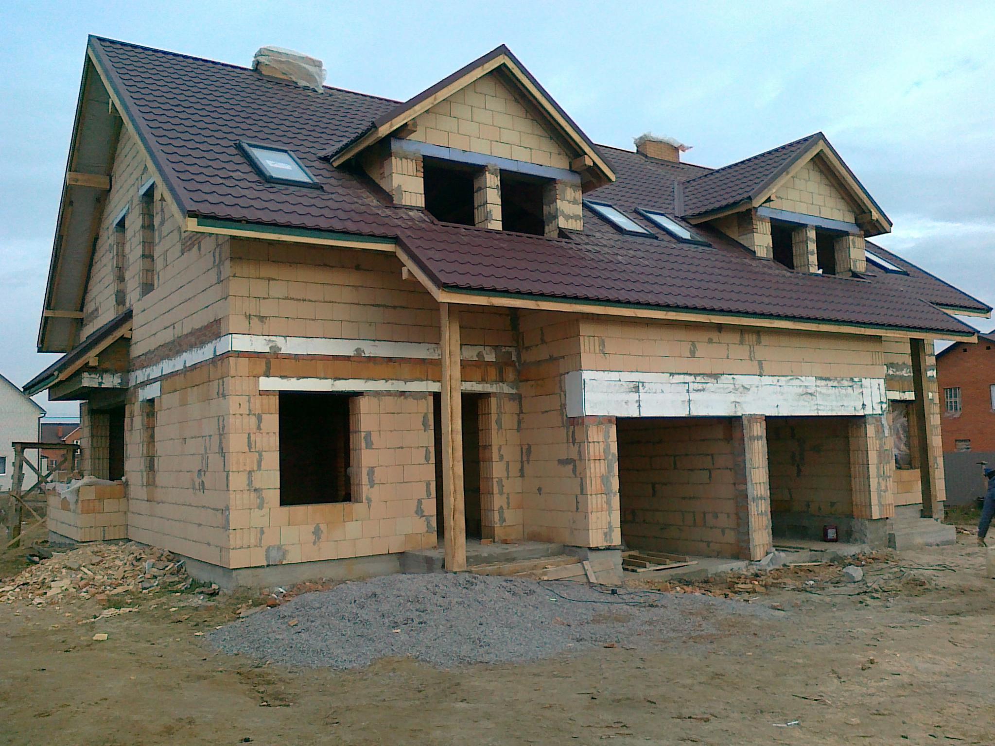

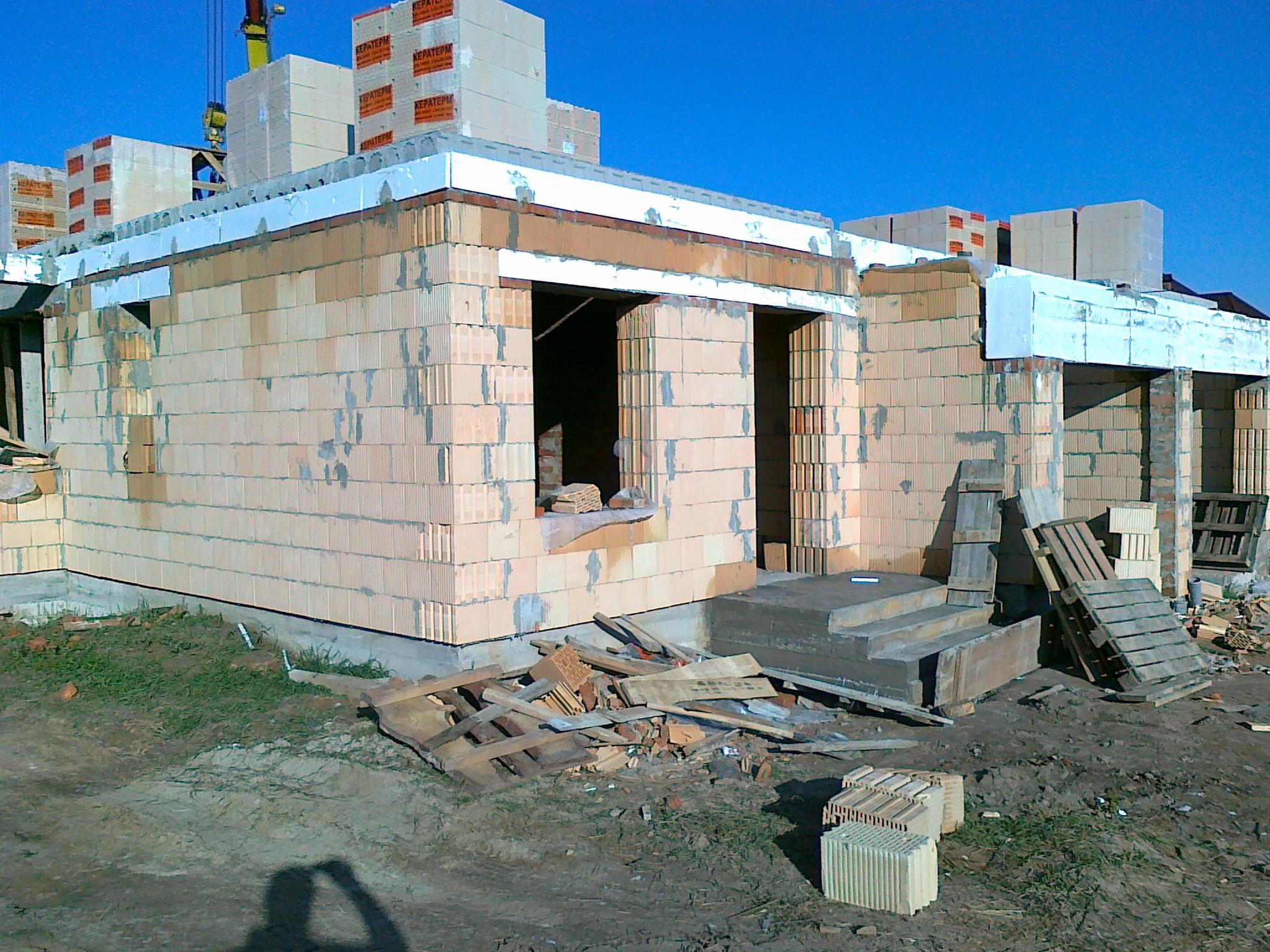

Напрасно переживали, погода позволила довести программу минимум до конца. Коробка накрыта, осталось затянуть окнонные проемы пленкой, окна уже в следующем году. Вот на чем пока остановились:
05122011529.thumb.jpg.ddf275c9f5fb95ba496def37dc17ab12.jpg10122011530.thumb.jpg.a51bb3adcbdf2111a34efb9ba51523dc.jpg10122011531.thumb.jpg.e5f3be231d0fdbcf3a036a605bbfe342.jpg10122011534.thumb.jpg.8db2da517b49352e11fd87d73c288492.jpg
Как только выехали строители, сразу пошел дождь. Как ждал. Крышу помыть) Так что в этом году пока все, ждем весну и строим планы.

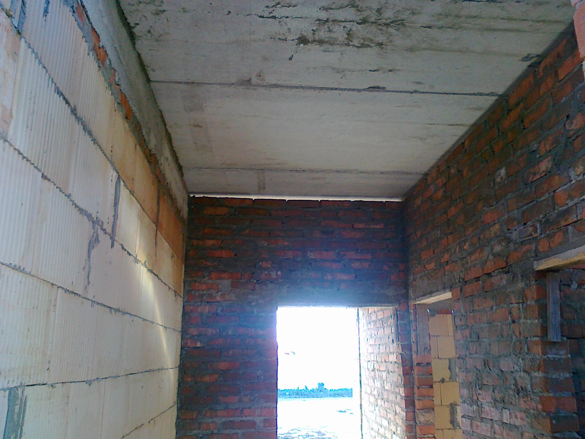

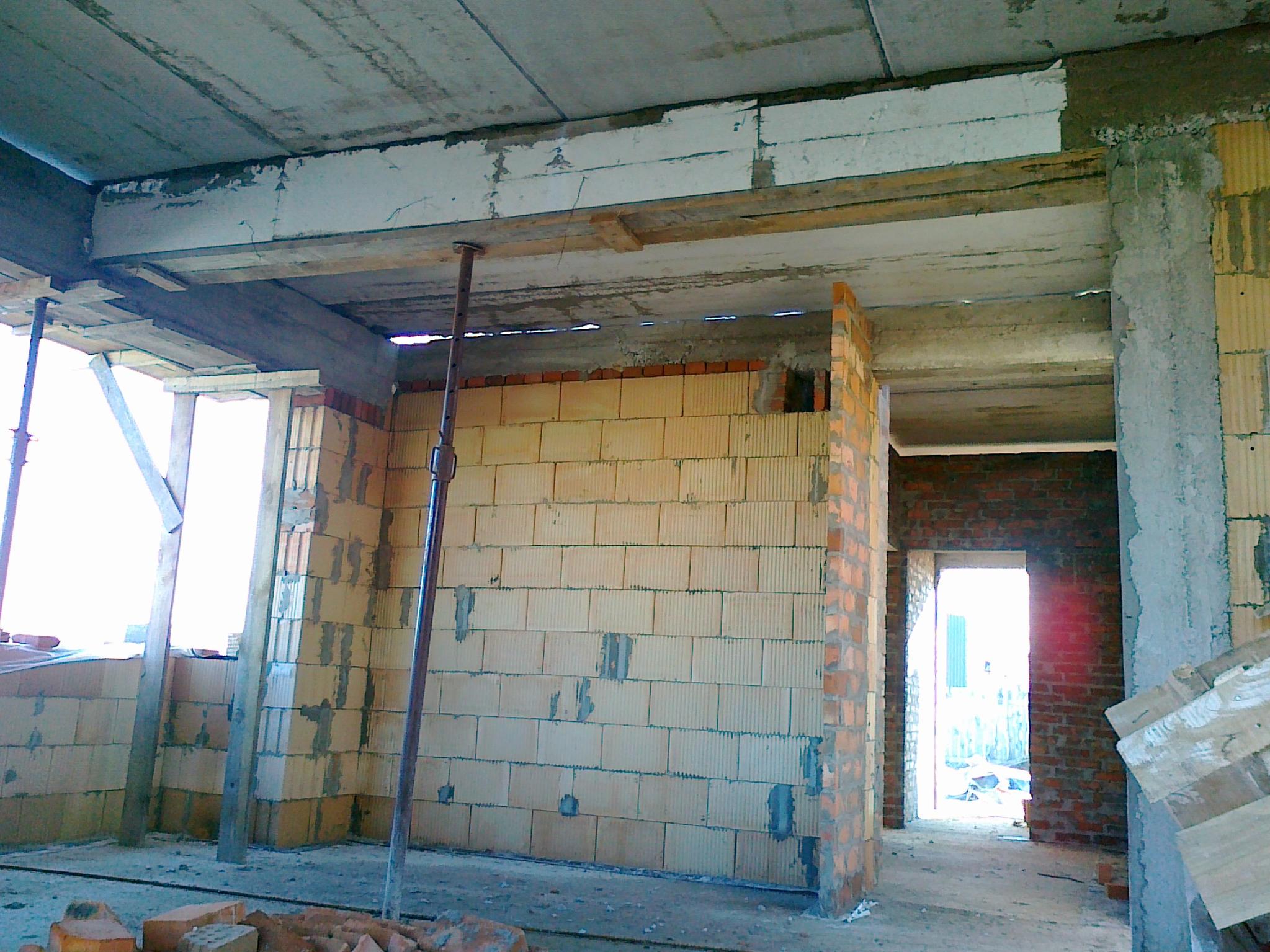

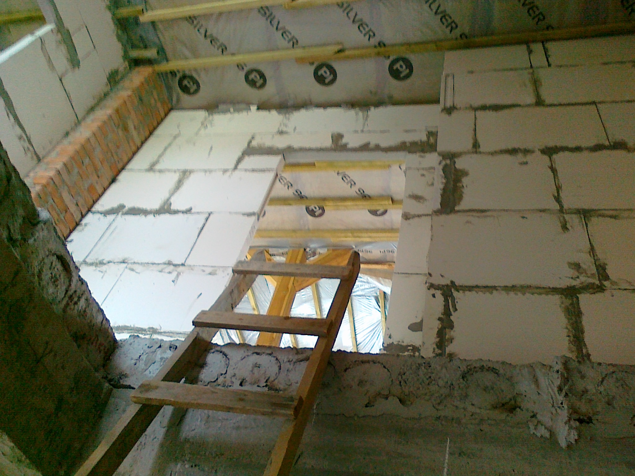

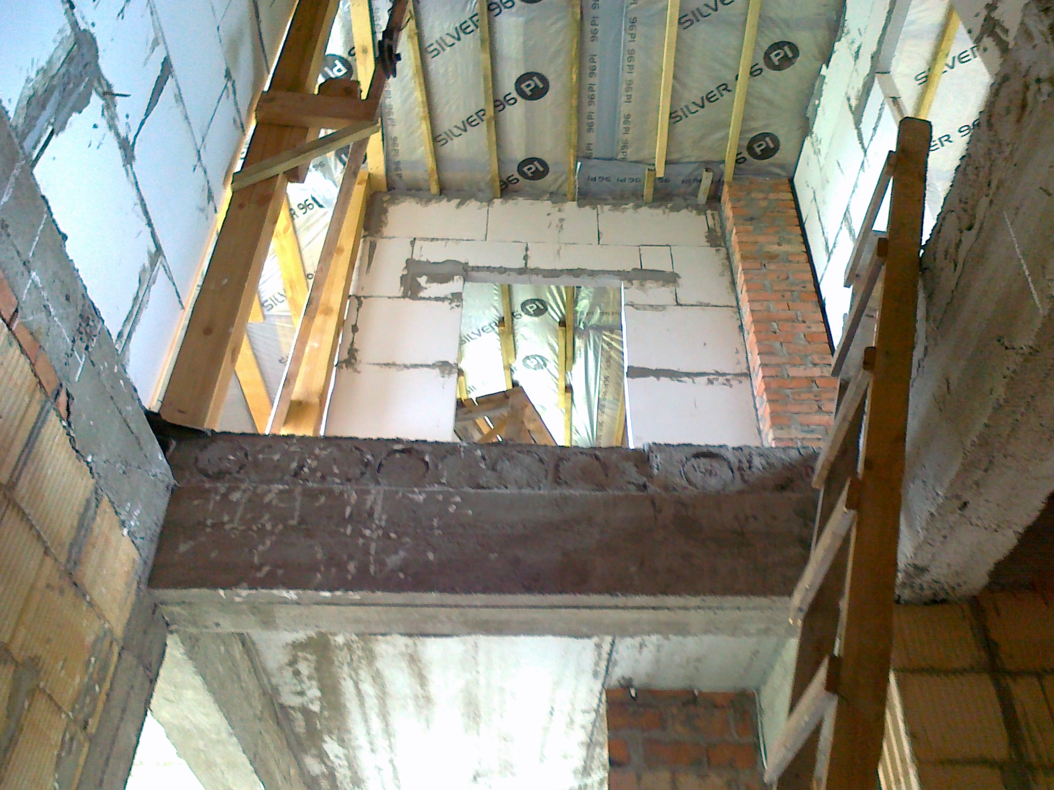

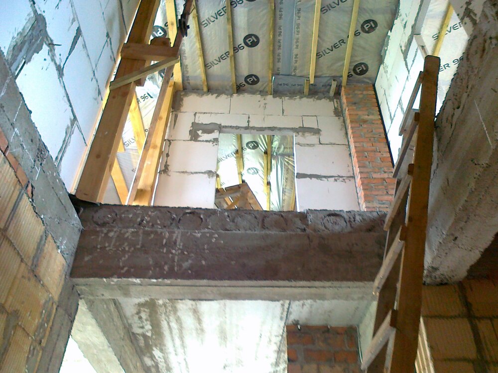

Пока выкладываем пару новых фото. На одной половине дома на втором этаже уже стоят перегородки из гипсовых пазогребневых плит. Фото снизу, там где планируется лестница.

Охо-хо, не я один совершил ошибку и использовал эти гребанные пазогребневые гипсовые плиты((
Поздравляю...
С ними будут такие проблемы - может треснуть верхняя часть над дверным премом, когда будете их штробить под элекрику и особенно сантехнику избегайте использования перфоратора - только безударным методом - иначе идут трещины по всему периметру. Толщина в 8 см недостаточно для прокладки сантех труб. Короче я абсолютно недоволен и жалею что не делал банальную стену в полкирпича.
Также их мнимая ровная поверхность все равно не избавит вас от оштукатуривания. И штукатурить прийдется через сетку опять же из-за того, что из-за тонкой толщины вибрация от ударов двери будет постепенно " отваливать" штукатурку если не использовать армирующую пластиковую сетку.
Жопа, короче, а не Кнауф((
Про необходимость штукатурить с использованием сетки хозяева в курсе. И что повесить на них они ничего не смогут тоже знают. А вот про особенности прокладки сантехники надо будет предупредить, спасибо.
На своей половине мы планируем керамику вроде 2NF, а может и обычный кирпич.

Еще вопросик 200мм - это общая толщина всего пирога кровли или только утеплителя? Какую доску соответственно использовали на стропила 150мм или 200мм?
200 - утеплитель, стропила - 30-ка, т.к. перекроем черепицей когда метал надоест-)
30-ка это круто! Ее не найти. На меня и так как на идиота смотрят когда я 20-ку на крышу спрашиваю.)))
Мы покупали кругляк, и как запросили, так нам его и распилили. А запрашивали, как было в проекте. На пилораме с рабочими не советовались.
