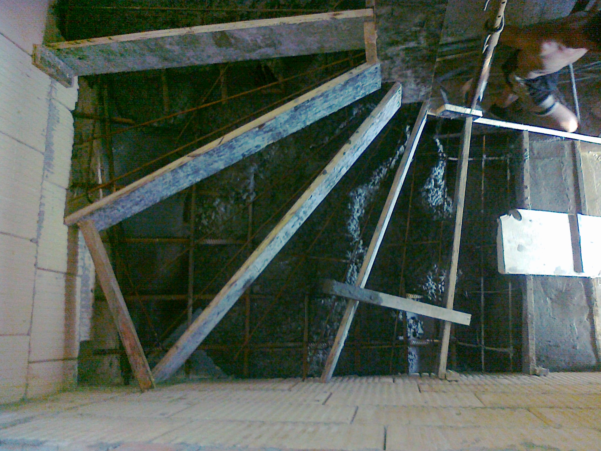

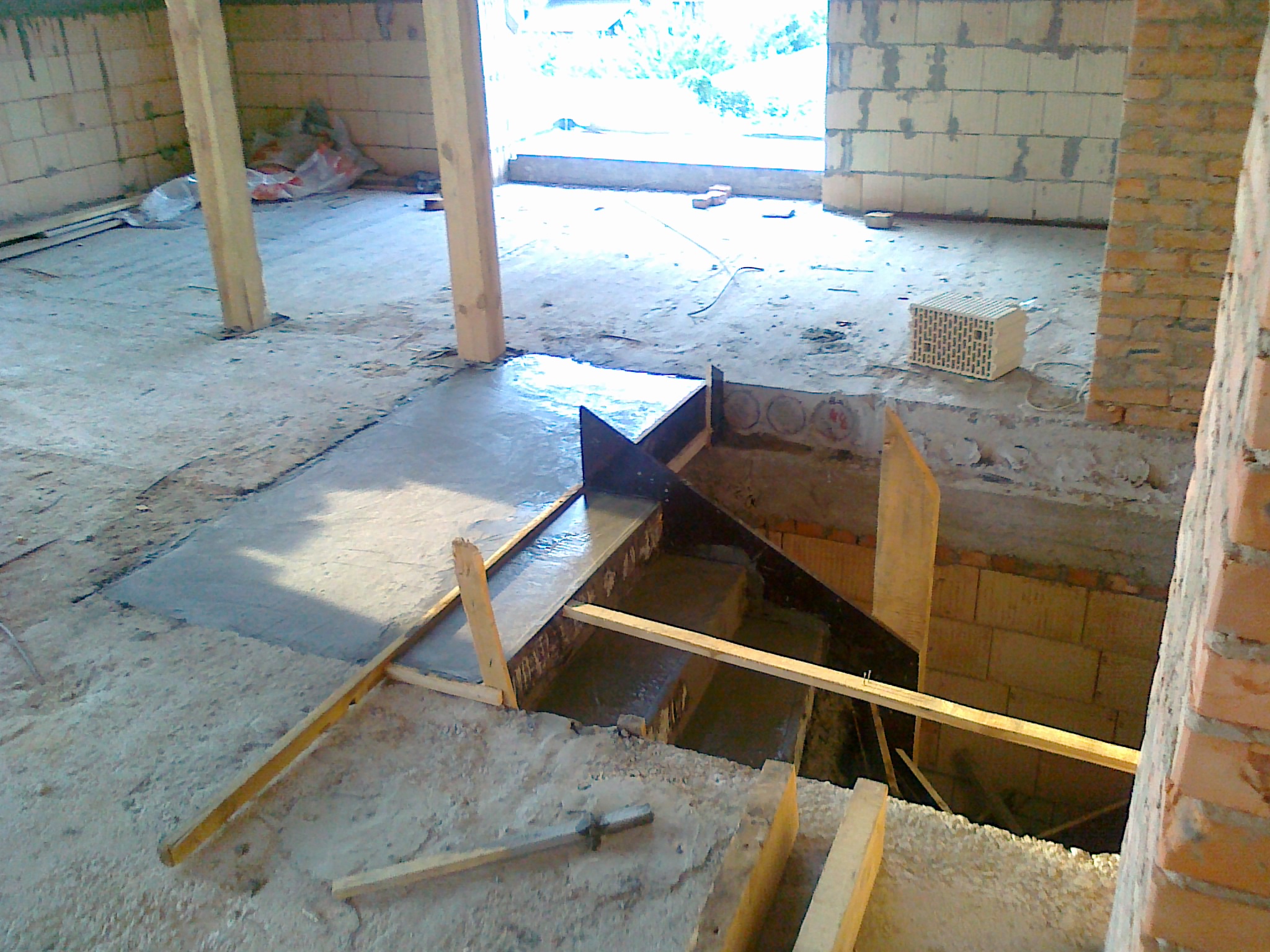

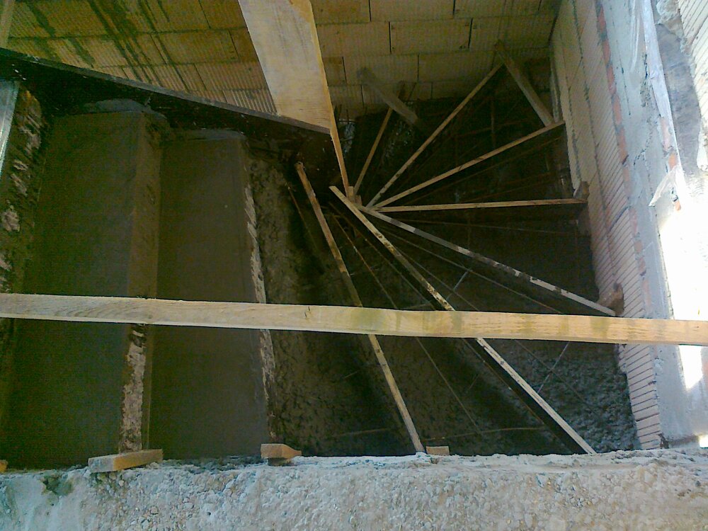

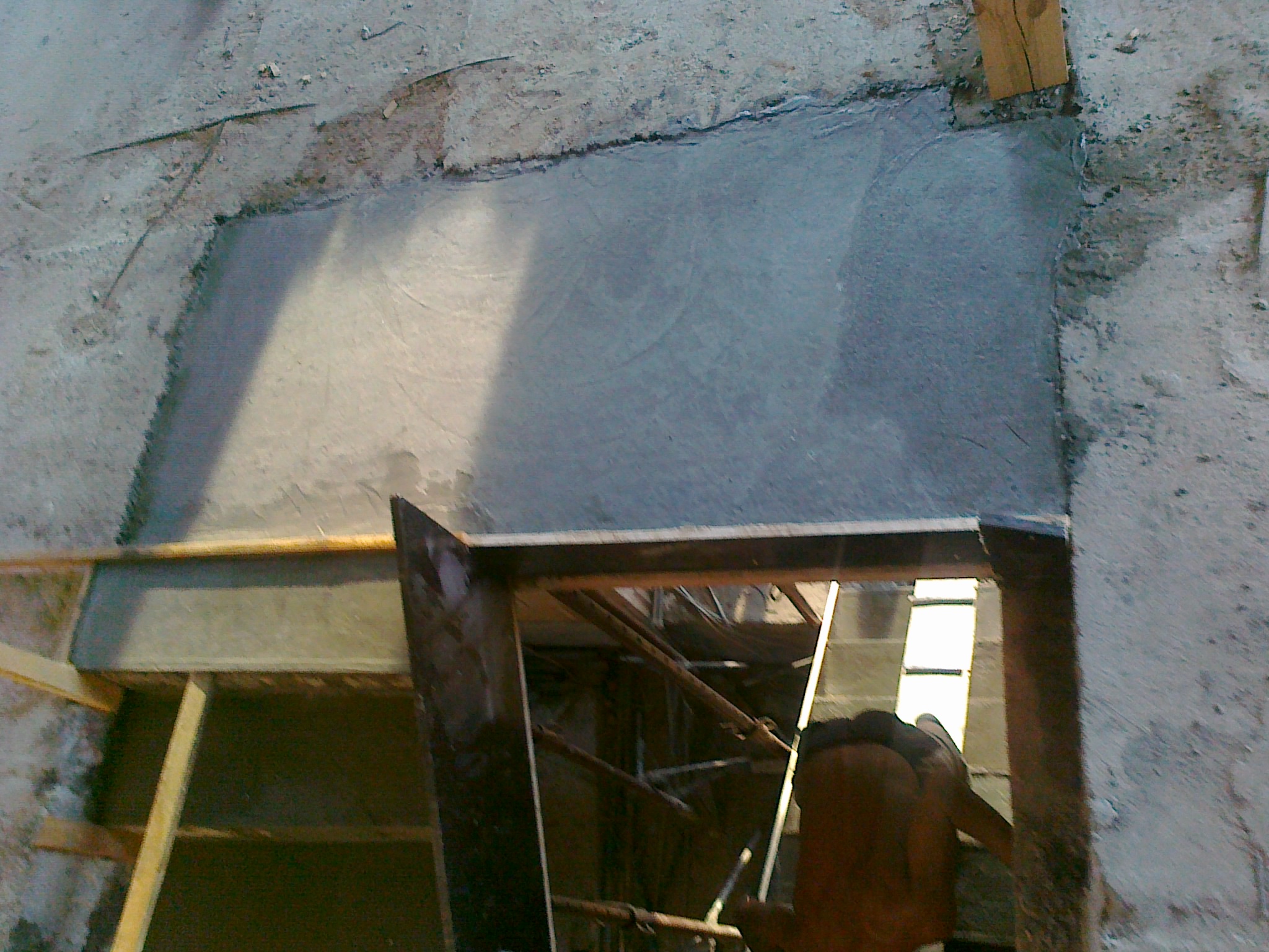

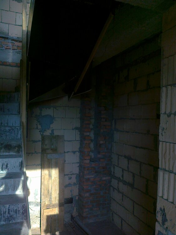

Приступили к лестнице. Очень ответственный момент, очень переживаю, как получится. Пока выставляют опалубку. Завтра будут вязать арматуру и штробить стены.
Пока наша лестница выглядит вот так:
07072012709.thumb.jpg.6afba22466b3299cee6e9af27930ed44.jpg 07072012710.thumb.jpg.1faa58abc65a5c8a9e10f4f8ccd0267e.jpg 07072012711.thumb.jpg.db4b5a1ad1b1ae777dbeed0f97e4012b.jpg 07072012712.thumb.jpg.e092452a4e070aa1c48bb5f044e055a3.jpg 07072012713.thumb.jpg.4e030cdf4afc7a29db69fd316e3edec8.jpg

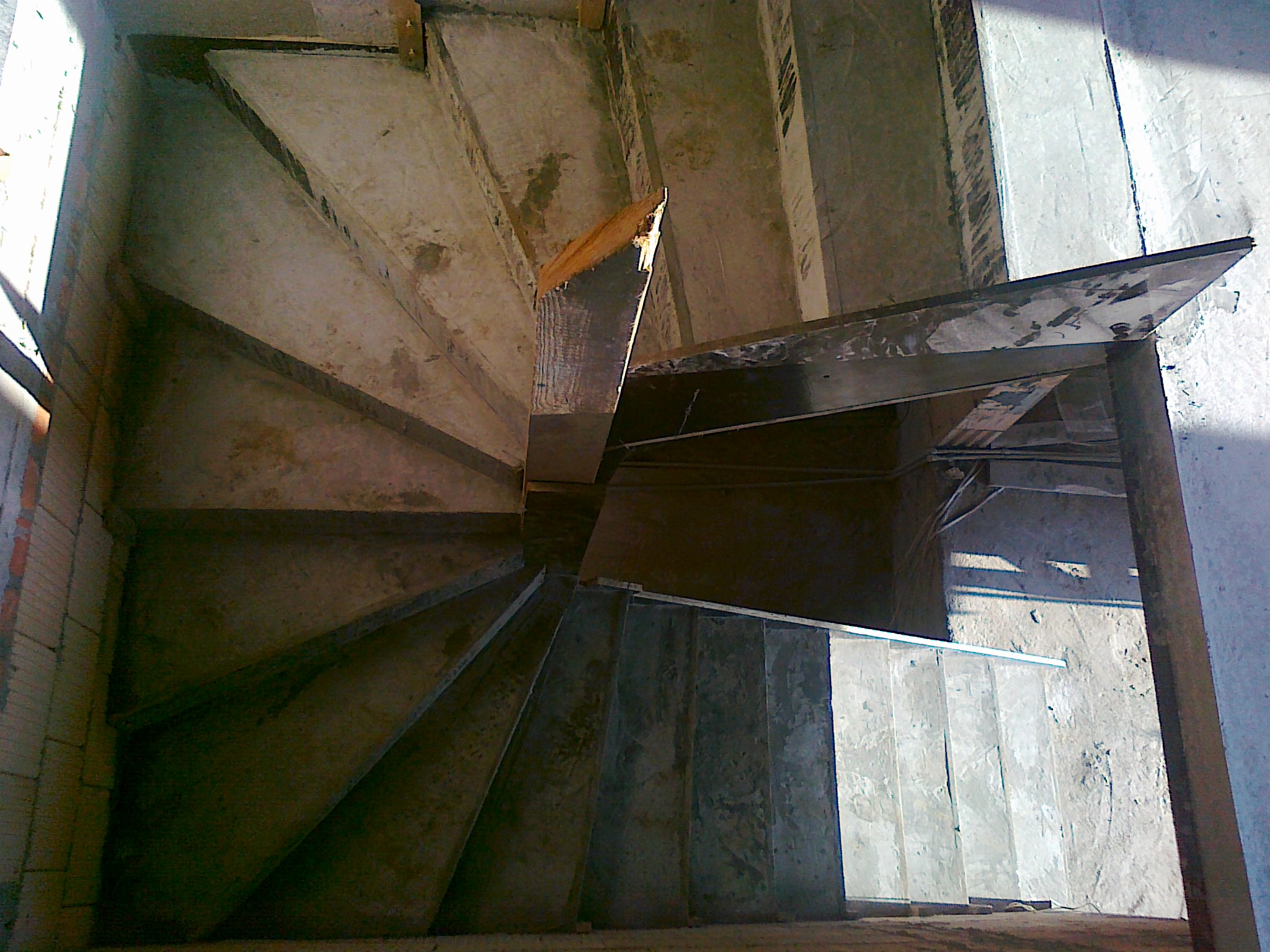

Сегодня большой праздник - первый раз поднялись на второй этаж по своей лестнице!!! :)
Она у нас ровная, красивая и надежная! Подниматься очень комфортно - и это еще без перил!

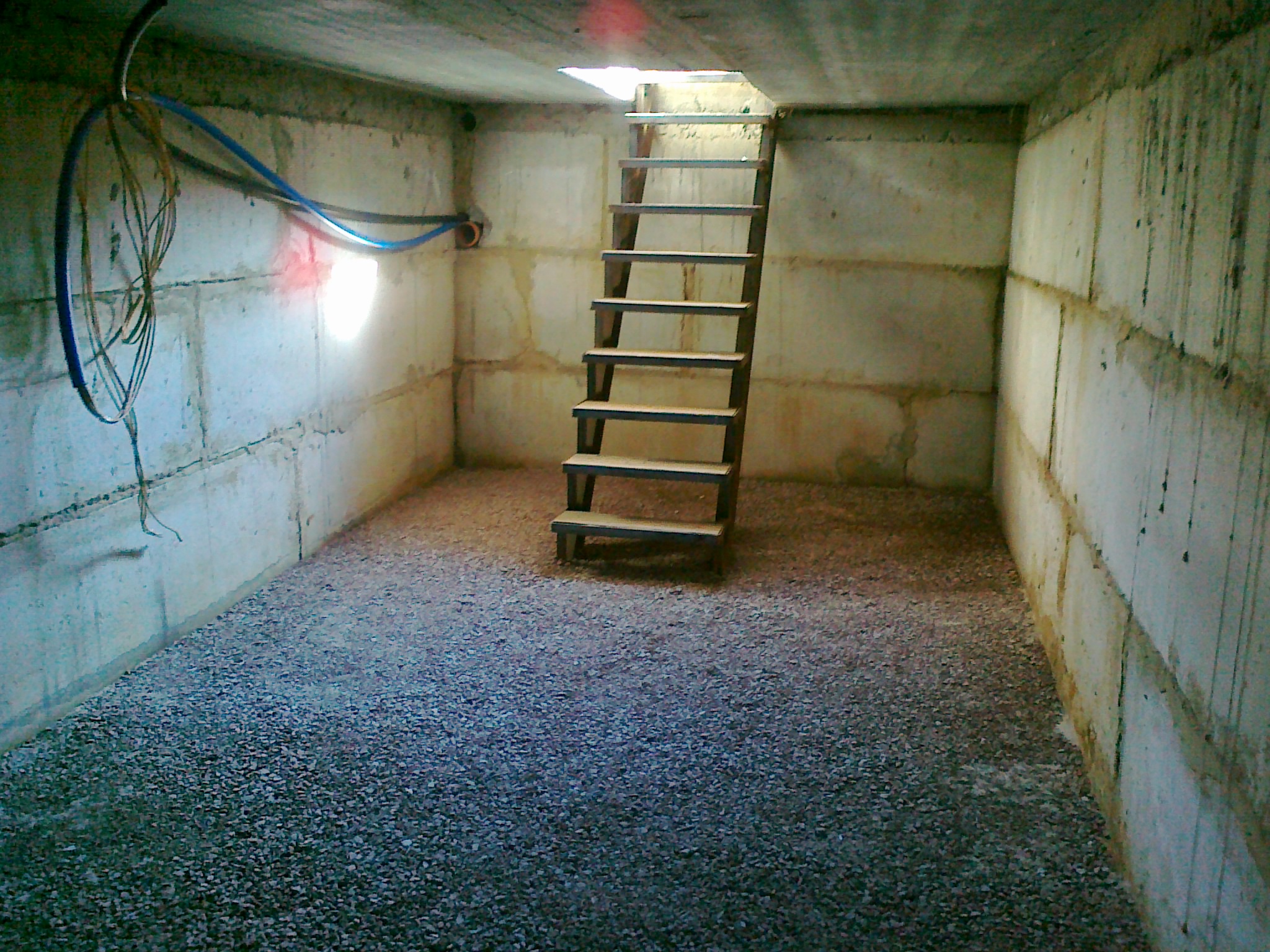

А на последнем фото - наша котельная, которая под лестницей получается.
Я думаю занести стандартный мебельный шкаф по такой лестнице или 2-х метровый диван - настоящий вызов)

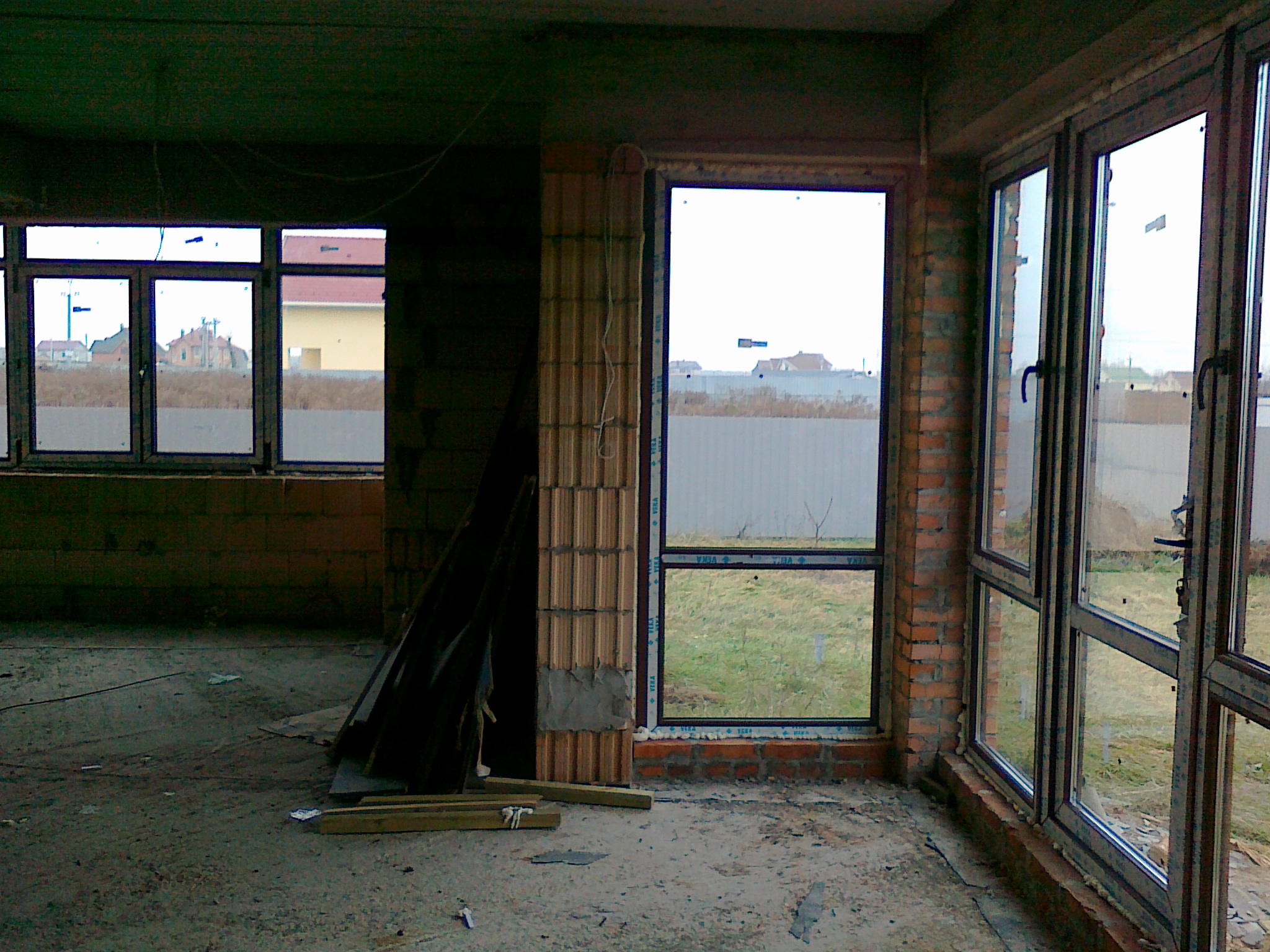

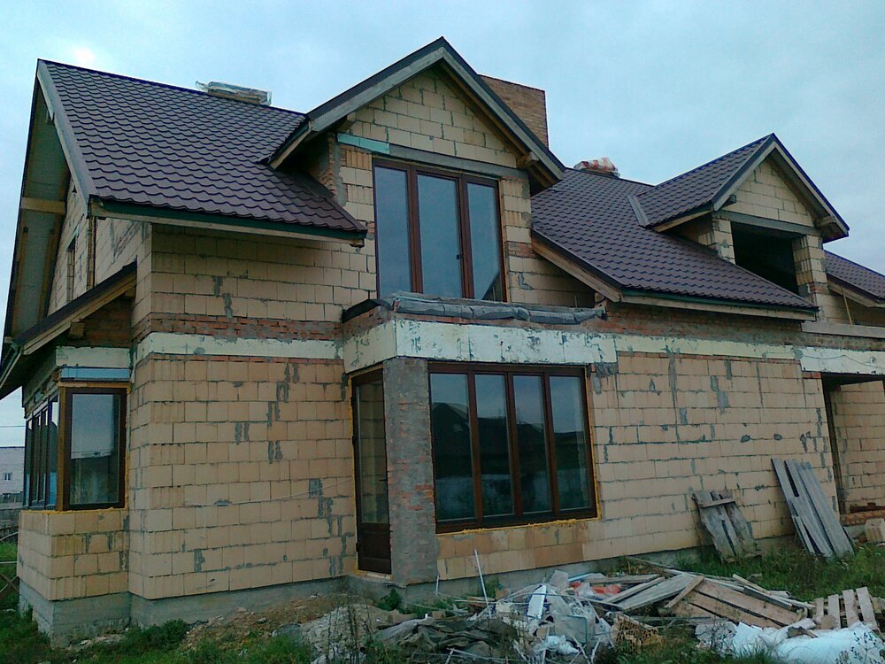

Итак, одна половина остеклена! Деревянные окна это здорово, но на вторую половину мы решили металопластиковые ставить. Че-то нет доверия к качеству... хотя с виду ничего так), да и с пластиком мороки меньше, ну и к работам по внутренней отделке они не так капризны. Кстати, цена вопроса почти такая же. Пока пару фото в отчет:
13102012817.thumb.jpg.f7857ebaefcfab475440a511a60887b5.jpg 13102012818.thumb.jpg.e82de4b5498542d243ea7244632e9800.jpg 13102012819.thumb.jpg.b96ccda8f498c5c2b9f5df23bdb308f2.jpg 13102012821.thumb.jpg.6eb5812926432e703ec094129fdde75d.jpg
Надеюсь через месяц-полтора вопрос с окнами дверями и воротами закроем. Сразу отчитаюсь)
Все, с окнами и поставщиком определились. Сегодня внесли 60% предоплаты. На 6.11. доставка и монтаж.
5-камерные профили, 4-10-4-10Ar-4i, двухстороннаяя ламинация. Поставщик "АМТТ".
  • 1 місяць потому...

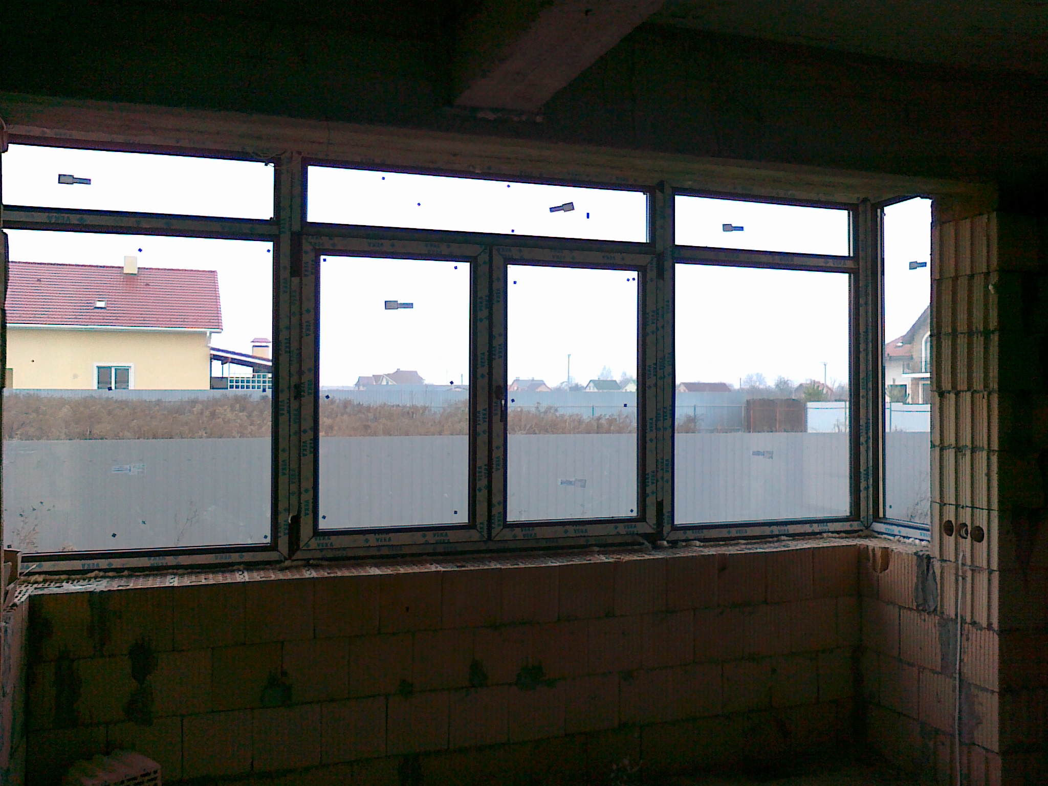

Сегодня принимали работу по монтажу окон и гаражных ворот.
День Монтажника - однозначно, не сегодня!:no:
В одном стеклопакете треснуло стекло.
Одно окно вместо поворотно-откидного просто поворотное.
Не закрывается балконная дверь с обратной стороны (не защелкивается).
В том же недооткидном окне (видно, для хоть какой-то компенсации :)) стоит ручка с замком и ключом. Если нажал кнопочку на ручке - марш за ключами.
Ну и "вишенка" на торте - дверь на террасу стоит штапиками наружу, с гордой наклейкой "Этой стороной внутрь" - наружу!!!
К таким окнам у нас в комплект монтировали и гаражные ворота.
Изначально при замерах мы попросили отнять 2 см для будущего чистового пола.
Потом передумали и на момент подтверждения спецификации утвердили фактические размеры.
Но монтажники эти 2 см запомнили!!! И правильного размера ворота подвесили в 2 см от пола!
Теперь вот думаем, перевешивать их, или пол поднимать...
Окна-то точно не простим...

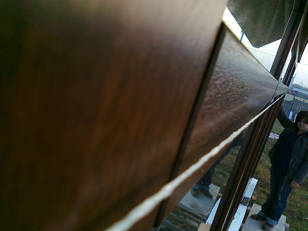

Битва за окна, продолжение. Претензия к АМТТ.
"Еще несколько серьезных косяков, без усранения которых работу не приму:
Думаю комментировать не надо, примерно 3 см отклонение от плоскости.
Когда открывали окно, выпала какая-то запчасть:
Очень плохо соединены изделия, есть щели, сквозь которые ветер дует:

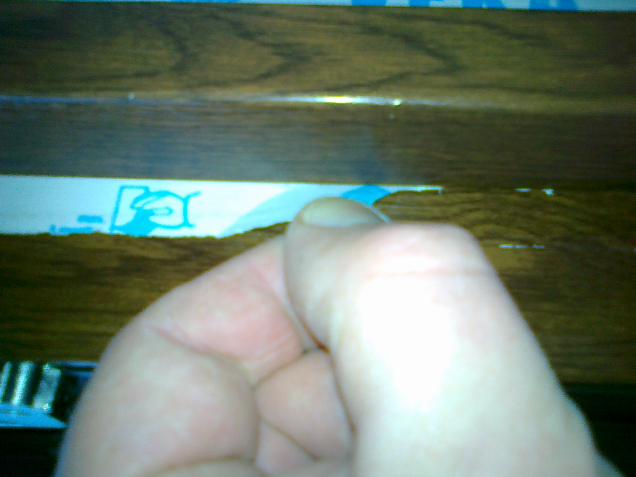

Всю пленку надо снять под ручками и декор. планками т.к. под ними остаются куски, которые невозможно вытащить. И вообще непонятно чья это работа, по договору у нас профиль без защитной пленки:
Итак, резюмирую:
-Переустановка конструкции эркера (3)
-Регулировка окна там же
-Замена ручки там же, регулировка остальных, так как они шатаются
-Регулировка двери на балконе, не защелкивается (констр. 2)
-Не открывается на проветр. окно (констр. 7)
-Не везде стоят заглушки на вентиляционных щелях - поставить (кстати, в рамах как-то много отверстий насверлили. Они закрываются как-то декором??? Это будет отдельная тема)
- Убрать пленку из-под ручек и декоративных планок (Блин, ну это я должен Вам рассказывать!!!???)
-Замена битого стеклопакета
Все это должны делать НОРМАЛЬНЫЕ, КВАЛИФИЦИРОВАННЫЕ и АККУРАТНЫЕ монтажники, а не, которых вы не понятно где подрядили!
+ компенсация всего этого в размере 3% от стоимости - 1350 грн.
Пока, вроде бы все.
Если есть возражения, готов все вернуть и забрать деньги!"
