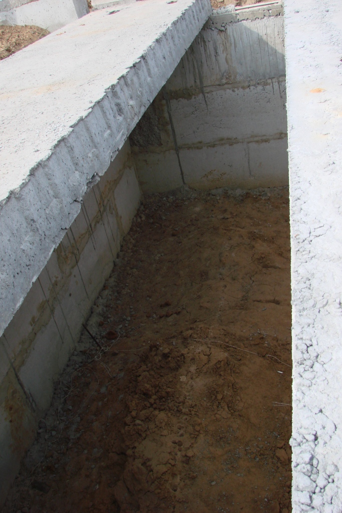

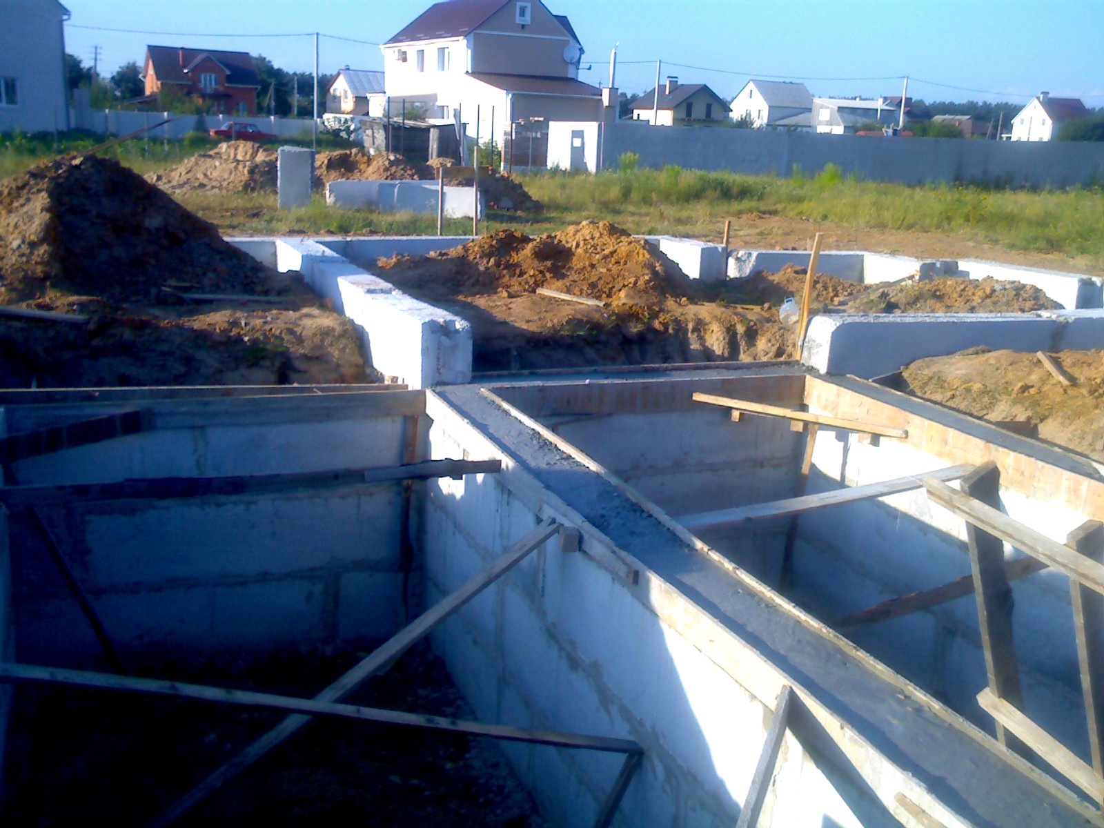

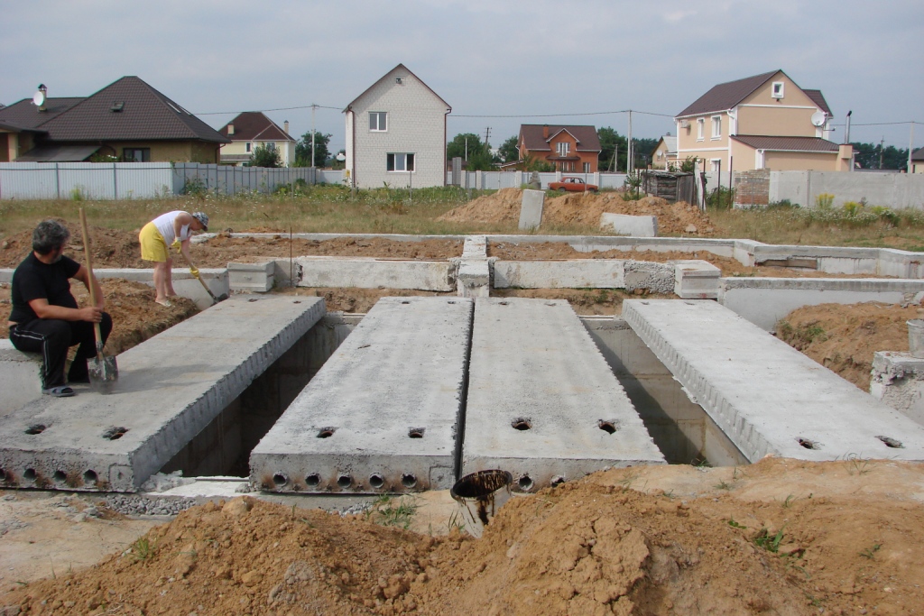

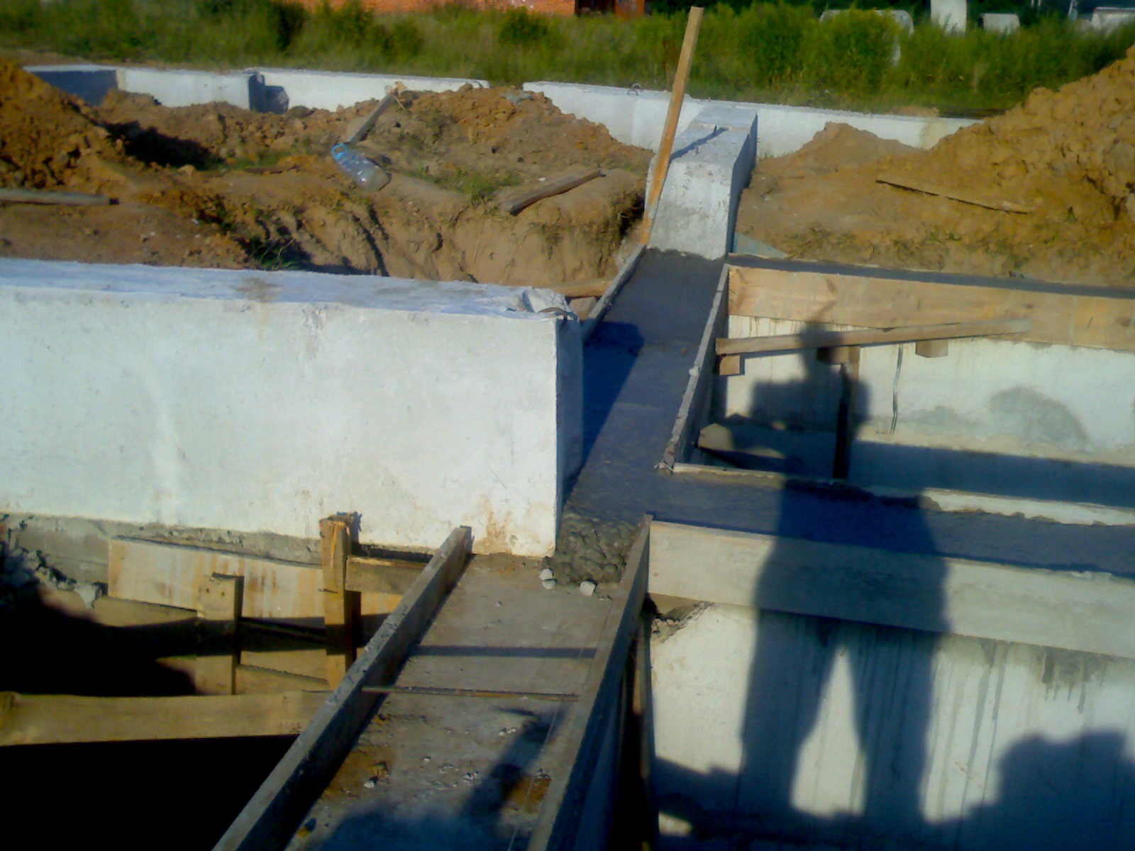

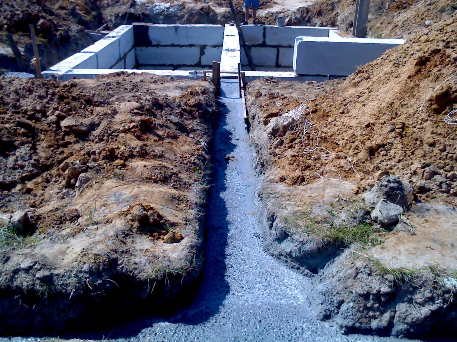

Итак, уложены блоки подвала, залит фундамент (осталось только под две внутренние стены), уложены почти все блоки цоколя :twisted:.
Завтра планируем накрыть подвал плитами, установить последние блоки и после уже окончательно армировать весь периметр. Заливку плиты в этом году решено не делать, т.к. коробку ставить будем в следующем году, время нынче не денежное:). Думаю на следующей неделе отпустим строителей и уже своими силами будем подкидывать землю во внутрь, разравнивать и подчищать участок и т.д. Короче говоря работы всегда найдется.

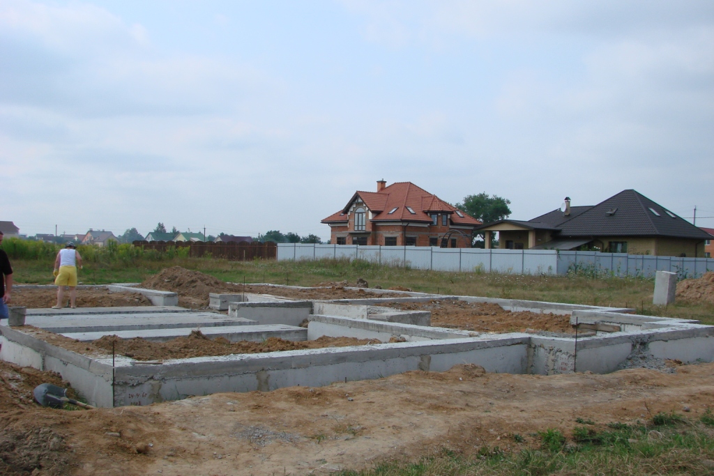

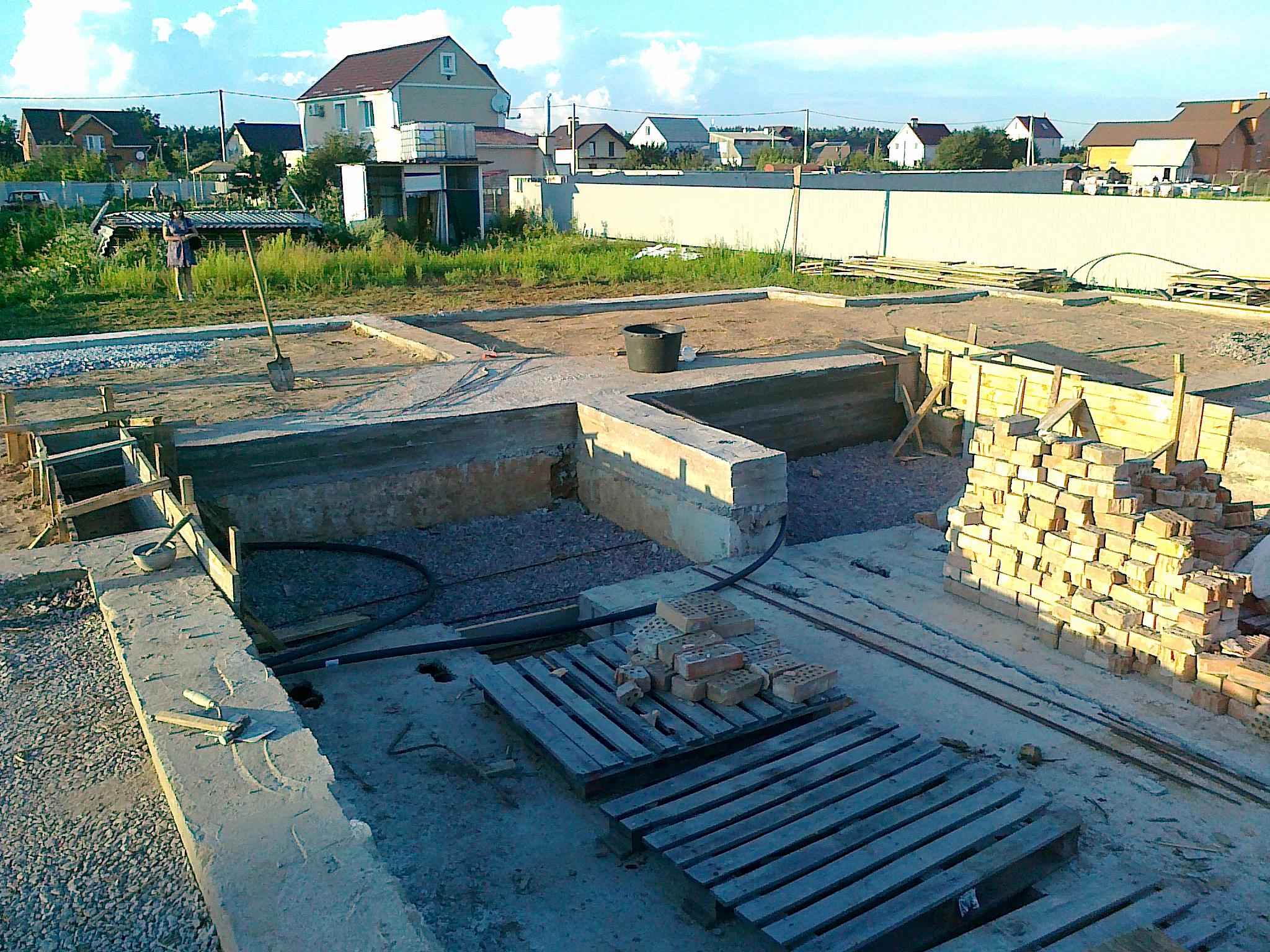

Итак, основная часть работ по фундаменту окончена. Со строителями попрощались, дальше продолжаем своими силами. Расходов по фундаменту получилось около 12 тыщ, более подробно отпишемся позднее.
На ближайшее время планы такие:
- проложить канализационные трубы и трубы для ввода воды, вывести вентиляцию из подвалов
- залить периметр вокруг плит над ямами и заложить щели между плитами и блоками
- засыпать во внутрь землю и снаружи

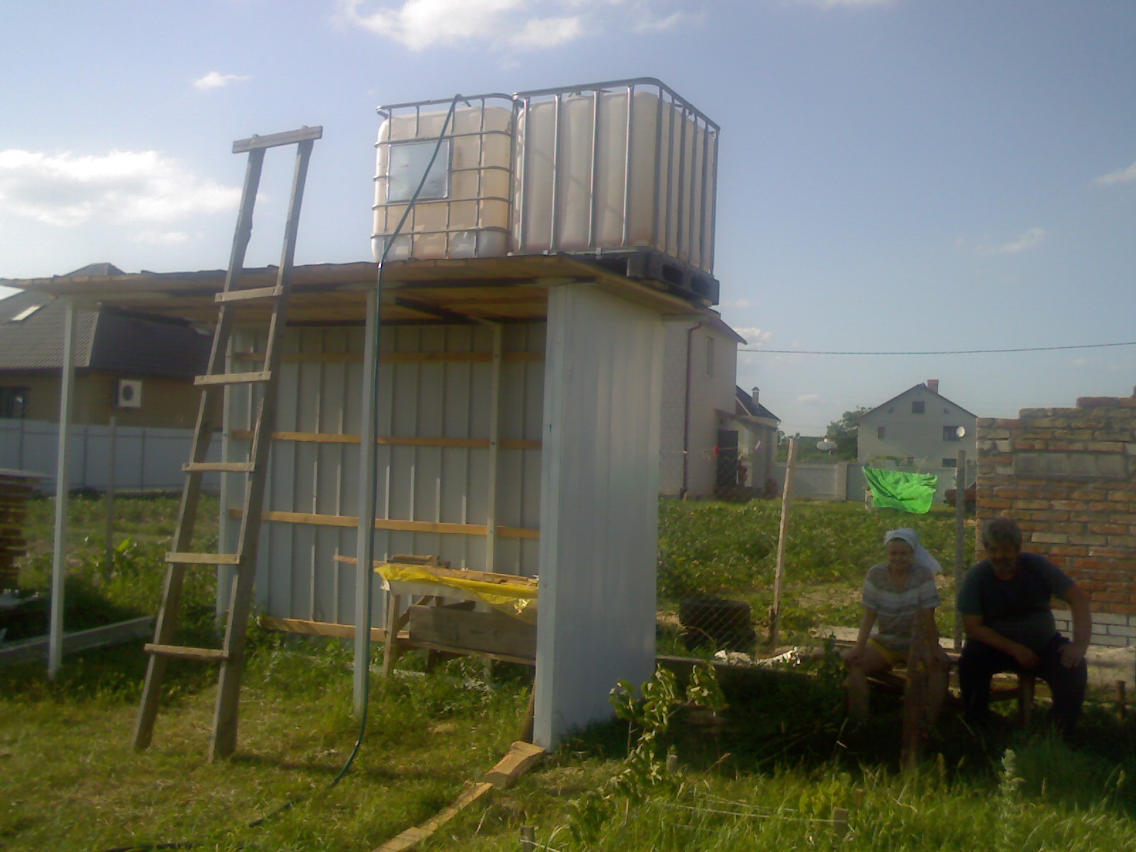

- закончить летний душ с тубзиком
- поставить столбики под забор по бокам участка
- посадить пару деревцев
- накрыть фундамент на зиму

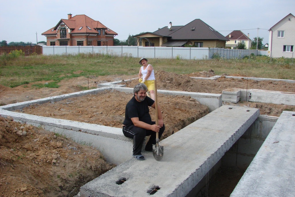

Кстати, есть вопрос на обсуждение по поводу засыпать землю во внутрь фундамента: из-за уклона по участку цоколь с одной стороны выходит из земли всего на 20 см и есть желание поднять все это дело еще на 25-30 см. когда будем заливать плиту. Для этого планирую засыпать землю до краев, она за зиму осядет, дальше ставить опалубку по периметру только с внешней стороны и дальше уже как обычно заливать плиту со щебнем, керамзитом или пенопластом и армированием по всей поверхности. Если есть комментарии, не стесняйтесь, обсудим любые предложения :beer:
И немного фоток:

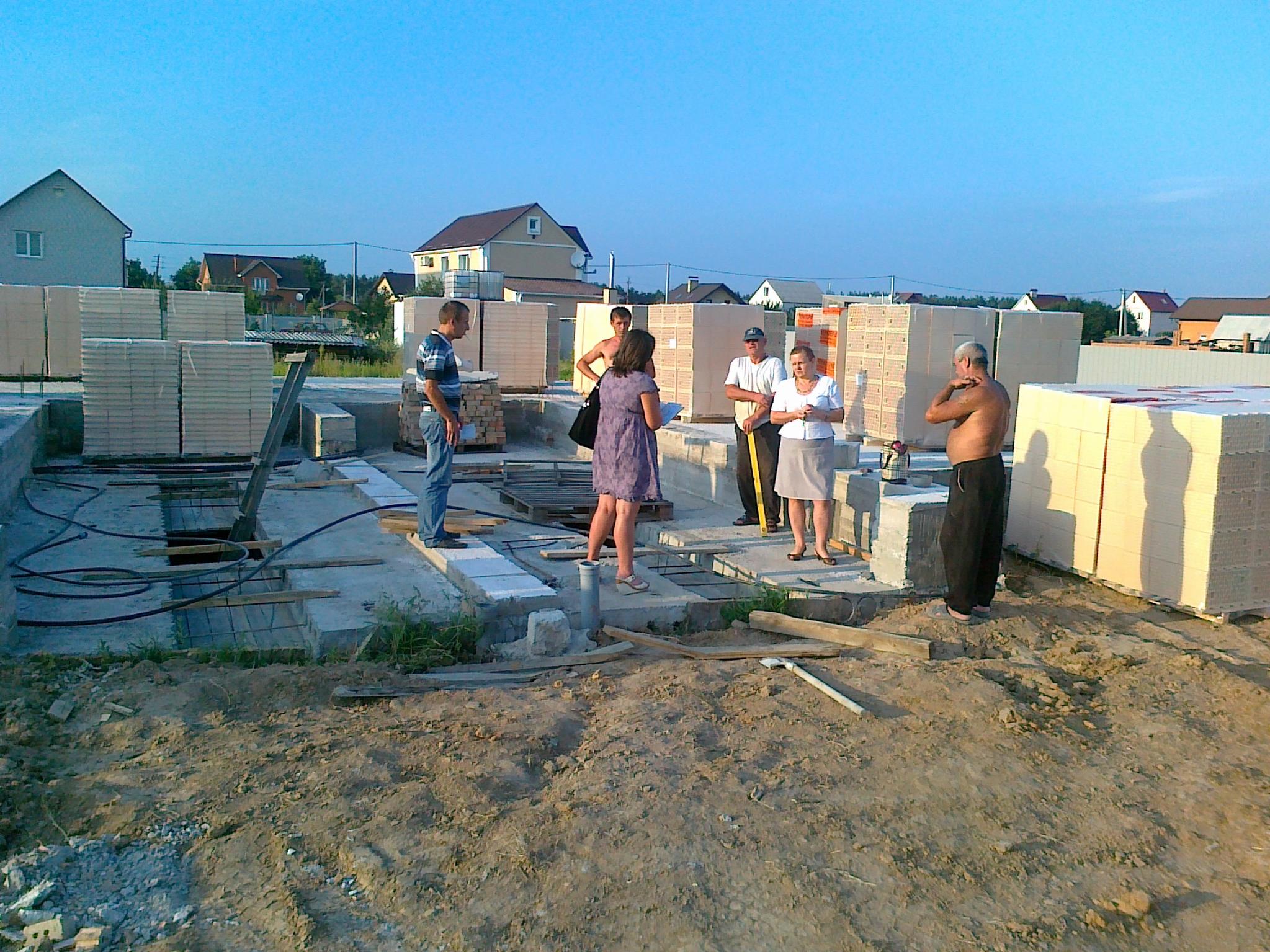

Из тех двоих что видны на последней фотке , один товарищ, явно из технадзора !!! Угадает ли кто его с первого раза ? :)
Я думаю в желтых штанишках

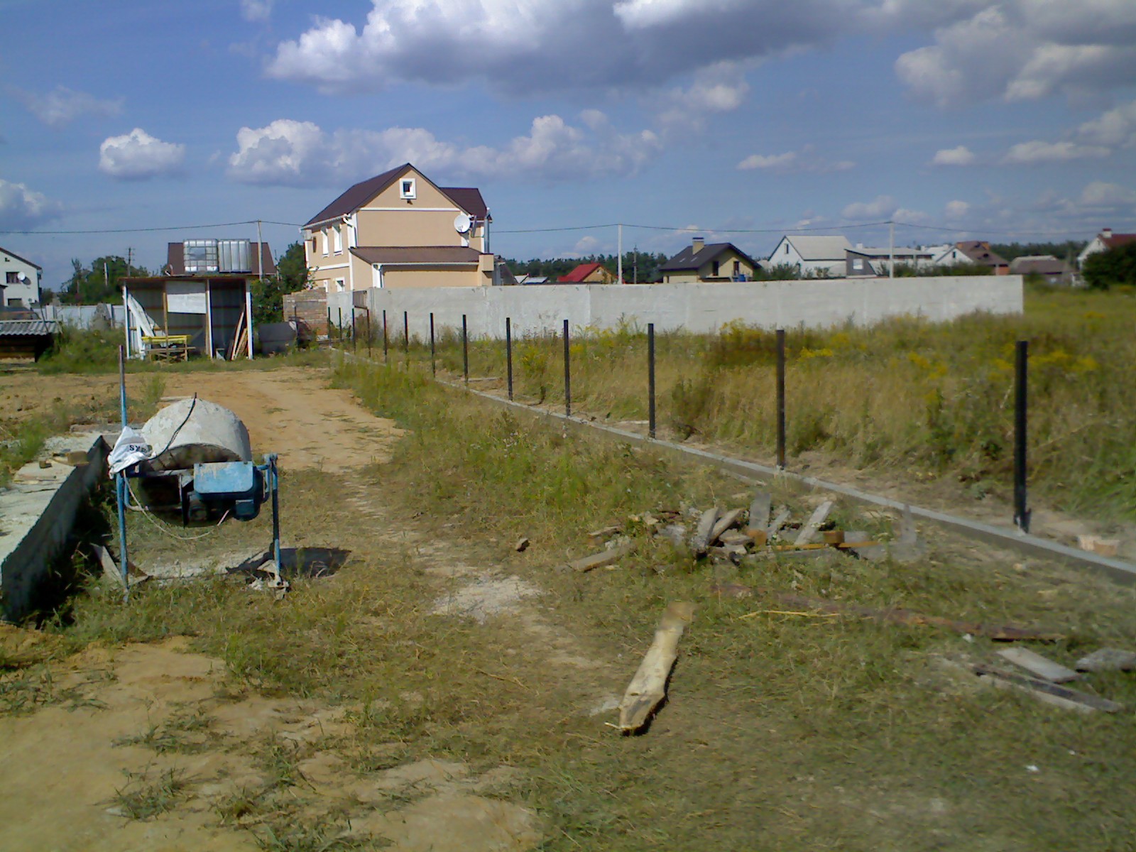

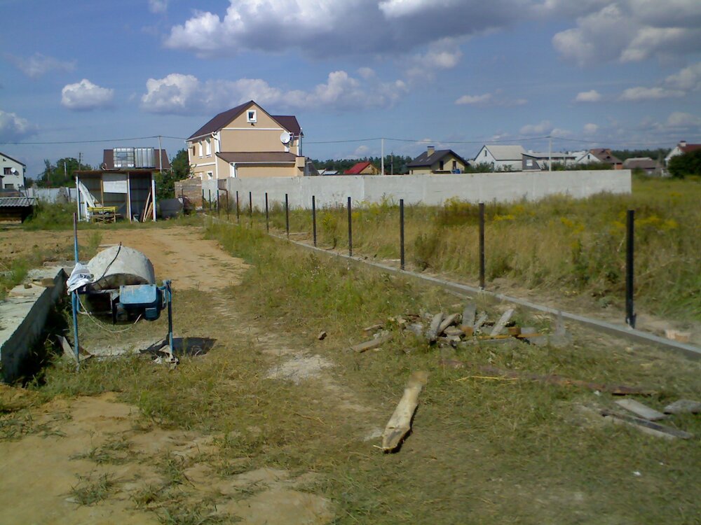

Итак, продолжаем отчет! Была некоторая пауза в строительстве, но о грустном не будем. Тем неменее, руки сложа не сидели и вот что сделали за минувший год: немного облагородили участок - посадили деревья, обзавелись огородом (с которого еще консервация не закончилась)), сделали сан. узел, спасли ежика, который упал в яму и неизвестно сколько там пробыл пока мы его достали, поставили забор, завезли 20 кубов леса, накрыли, сушится, обзавелись подружкой, которая привела все свое семейство однажды (потом щенков пристраивали) и просто хорошо провели время:beer:. Фотоотчет прилагается.

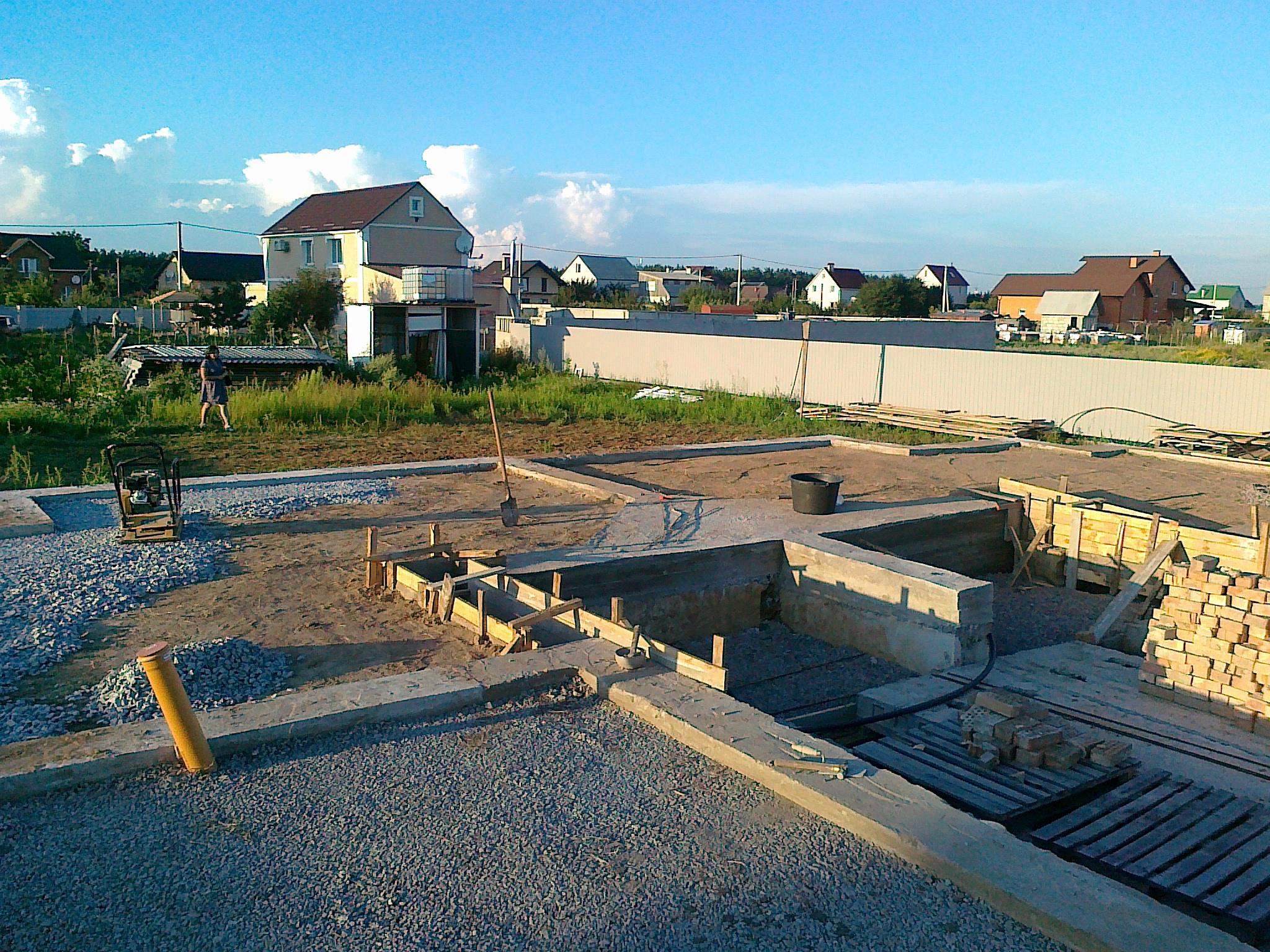

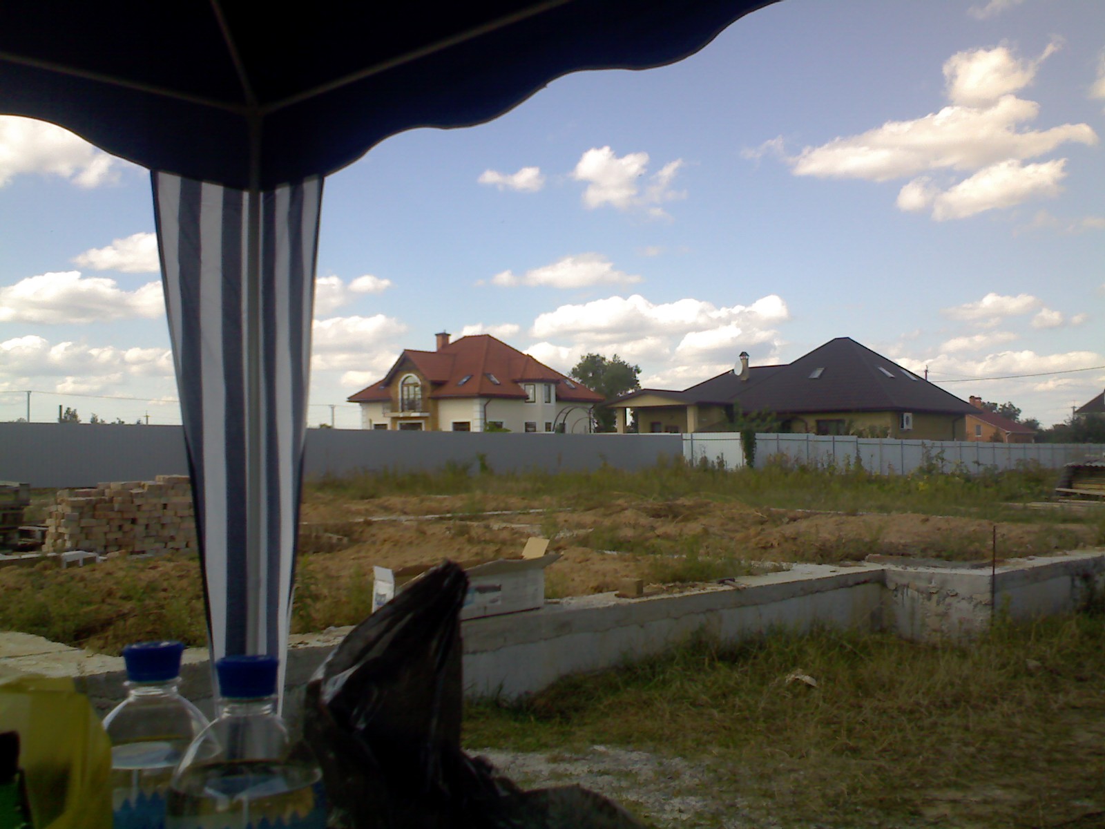

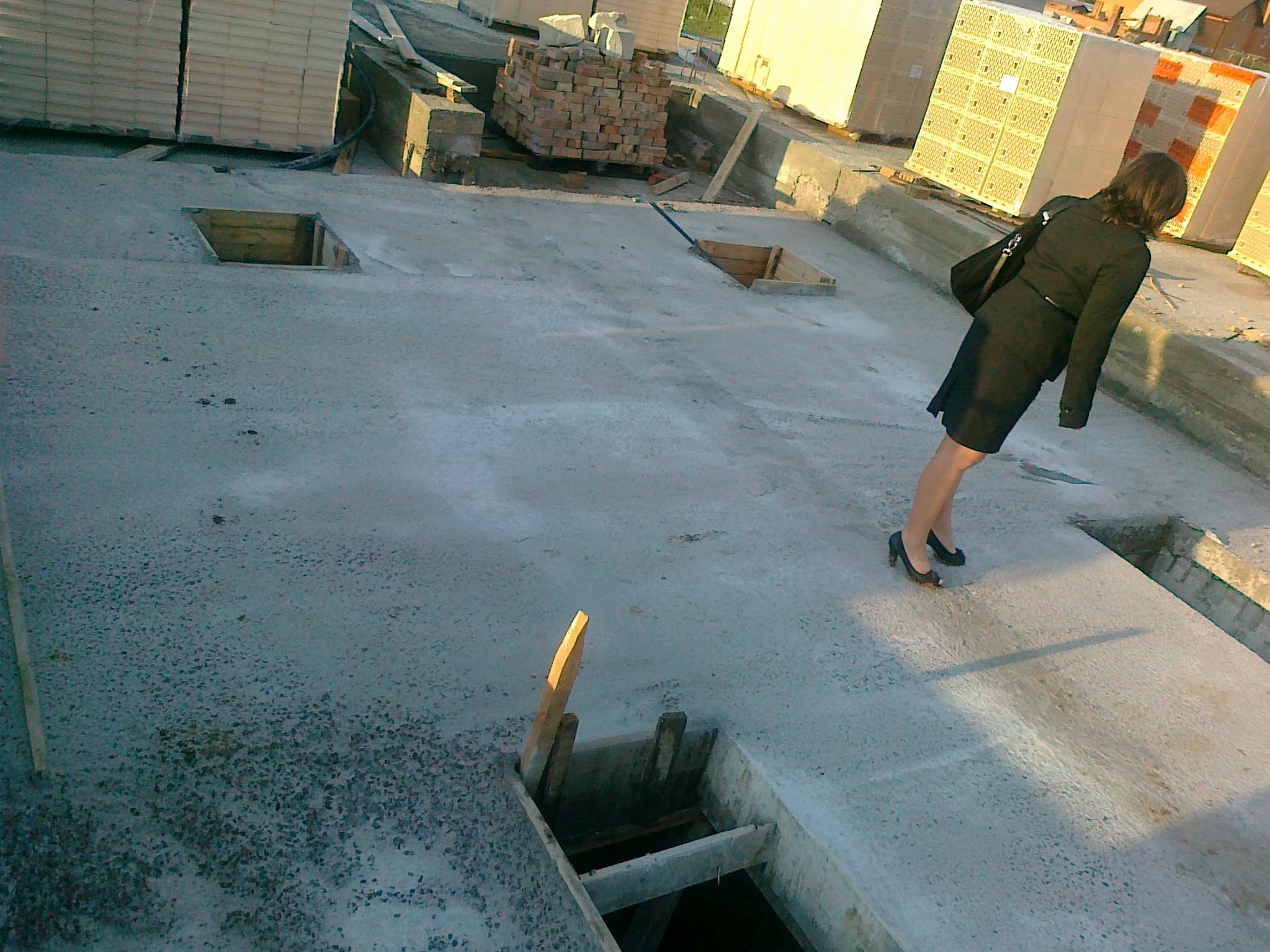

Наконец-то избавились от нескольких кредитов и... влезли заново!)) Блин, иначе, так бы и не сдвинули бы нифига, зато теперь продолжаем уверенно двигатся к цели и ни разу не жалея о то, что снова придеться себе в чем-то отказать! Сегодня имеем вот такую кртину:
- подняли фундамент
- заложили коммуникации
- засыпали, утрамбовали, завтра заливаем черновой пол
- приняли решение о материале стен - кератерм! В свете новых цен на всякую бетонную производную решение не заставило себя долго ждать. На нашем объеме в 100 м3 всего ок 5к дороже.
- закупили его самого пока что треть - на стены первого этажа
- расчитались за перекрытия и за часть выполненных работ
Оч надеюсь теперь динамики в нашей стройке прибавится.
Позже выложу смету для покритиковать, а пока пару фото:

Мы ближе к дороге, прям очень близко - второй строящийся от дороги дом. А Высоковольтная - это где?
Паралельно абрикосовой только с другой стороны.

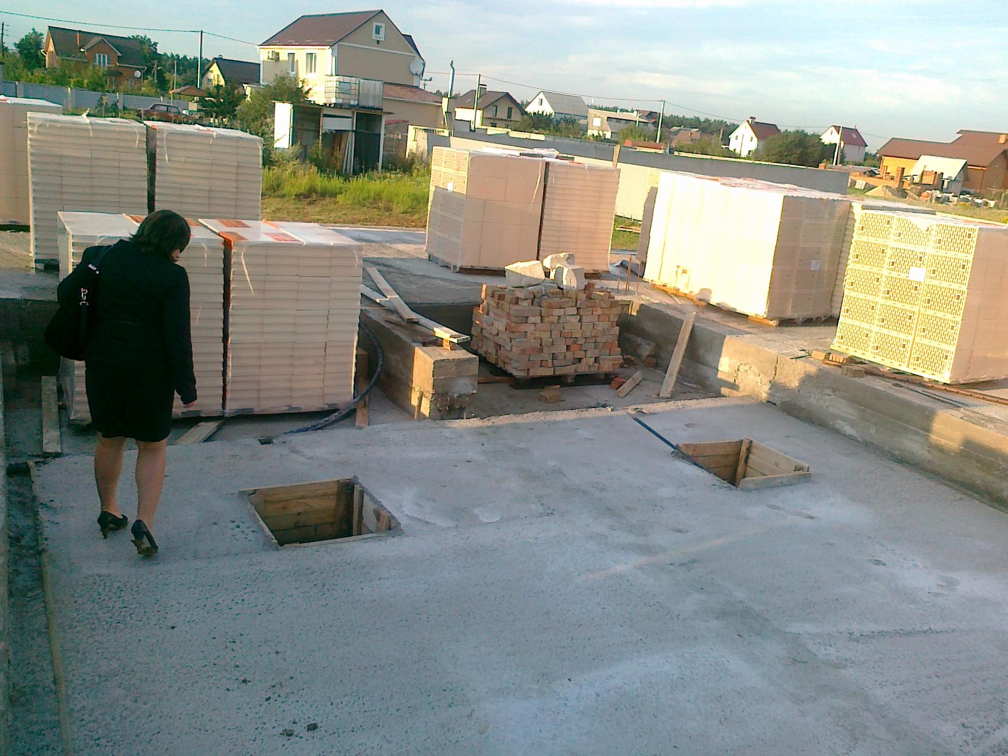

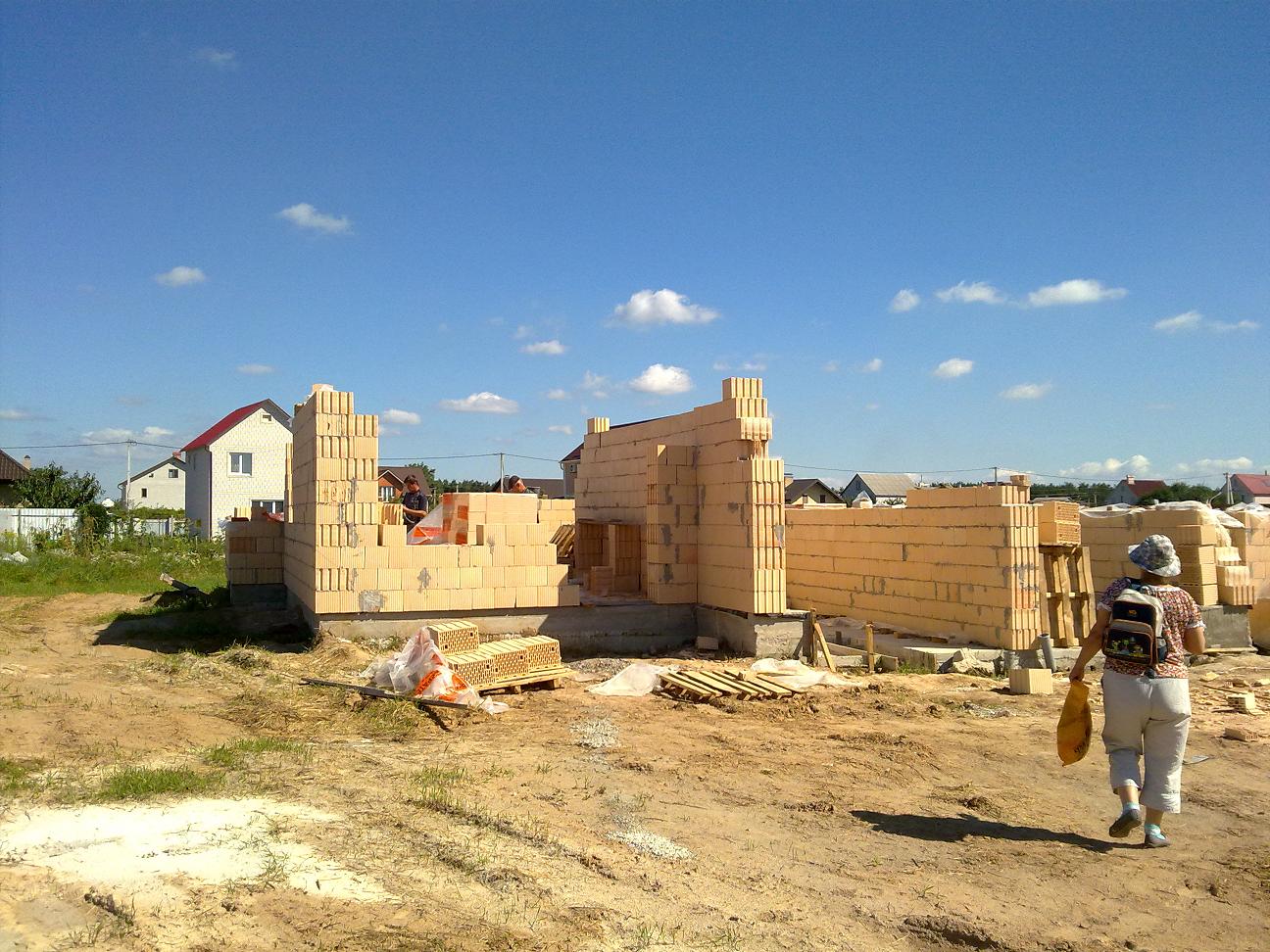

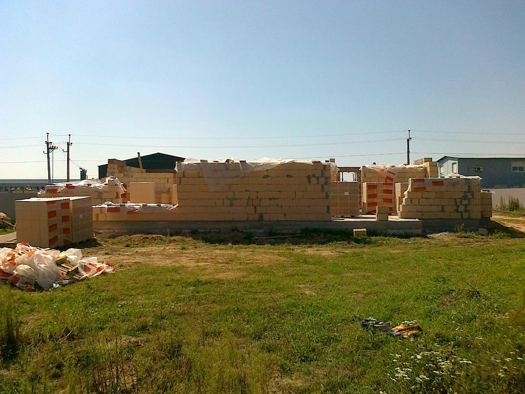

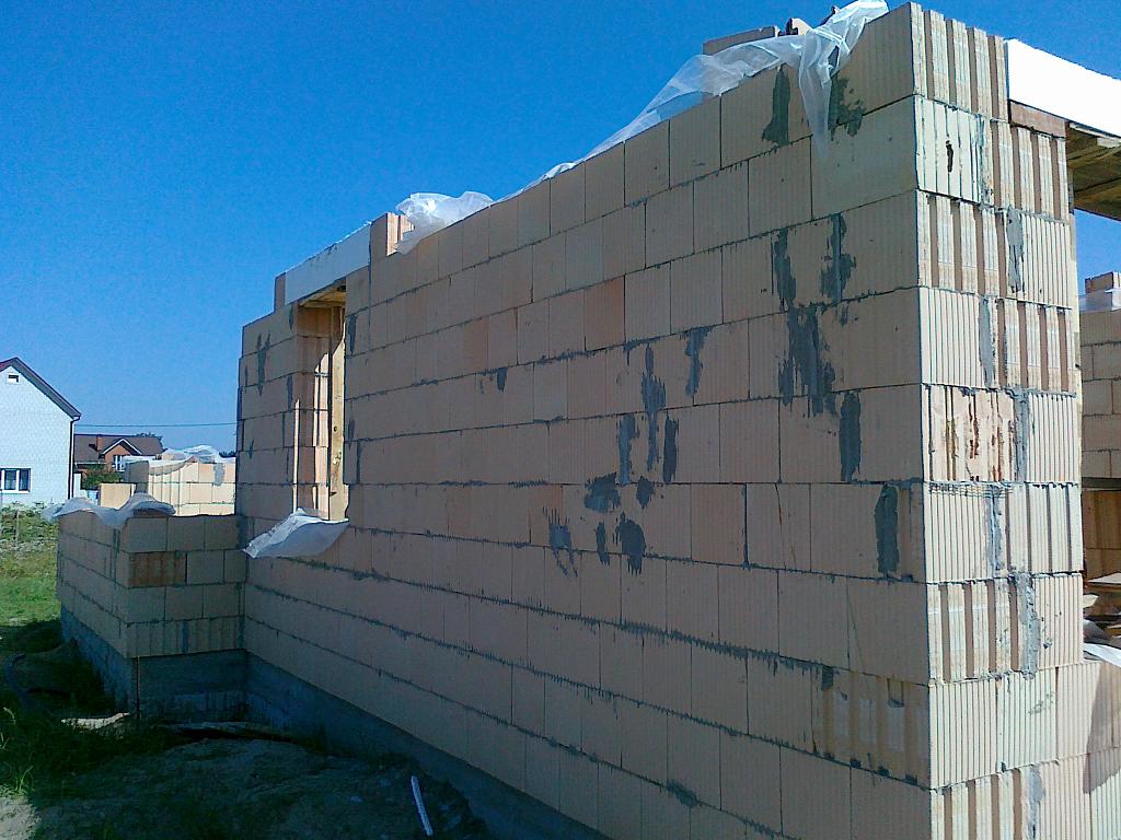

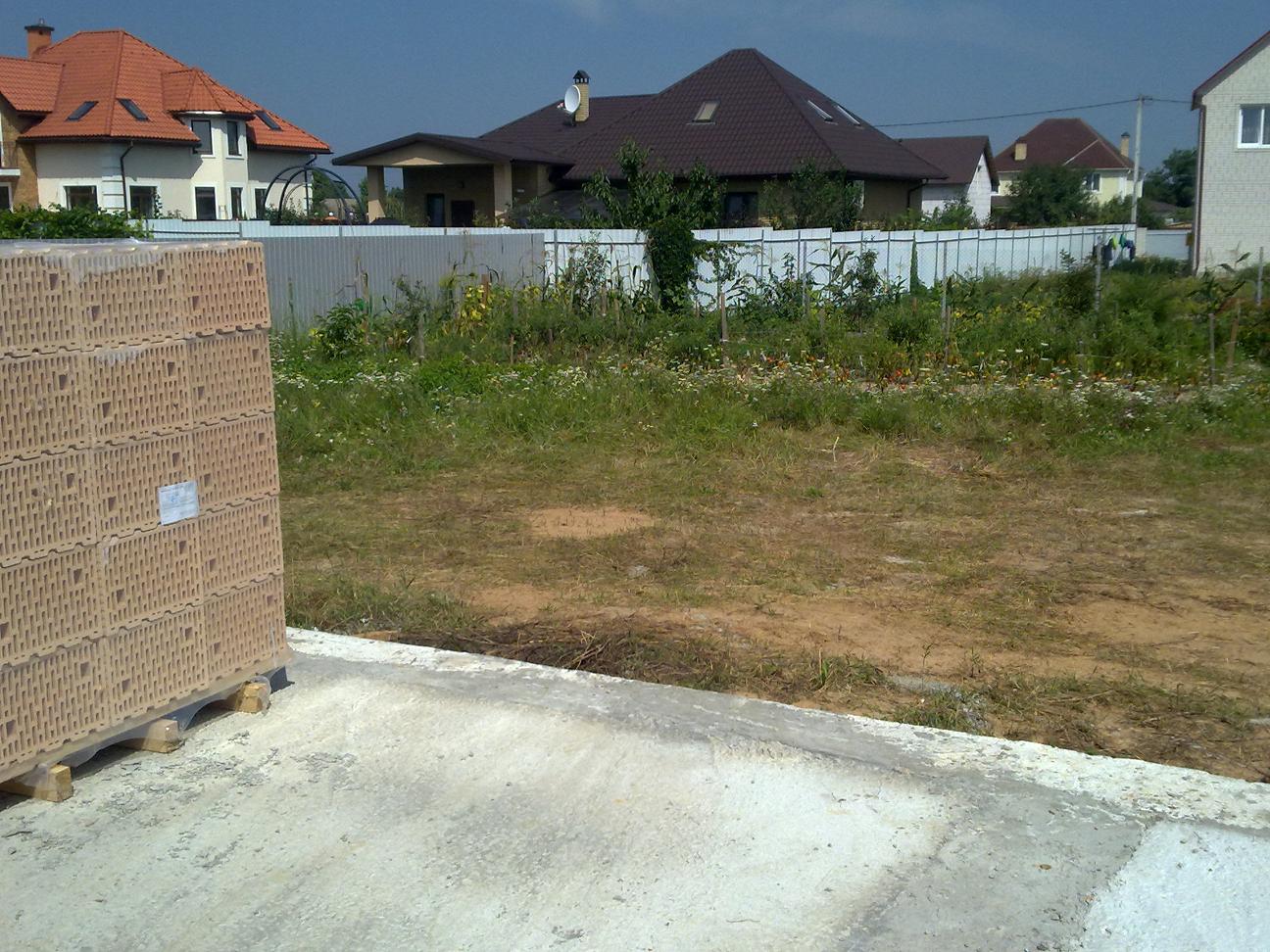

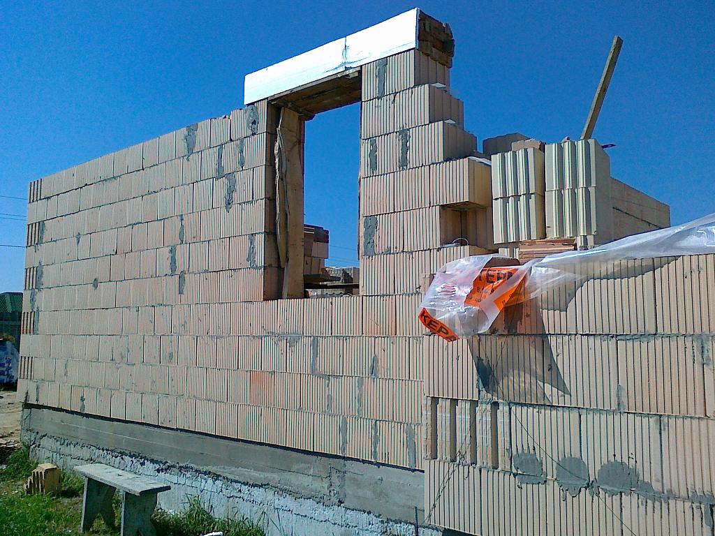

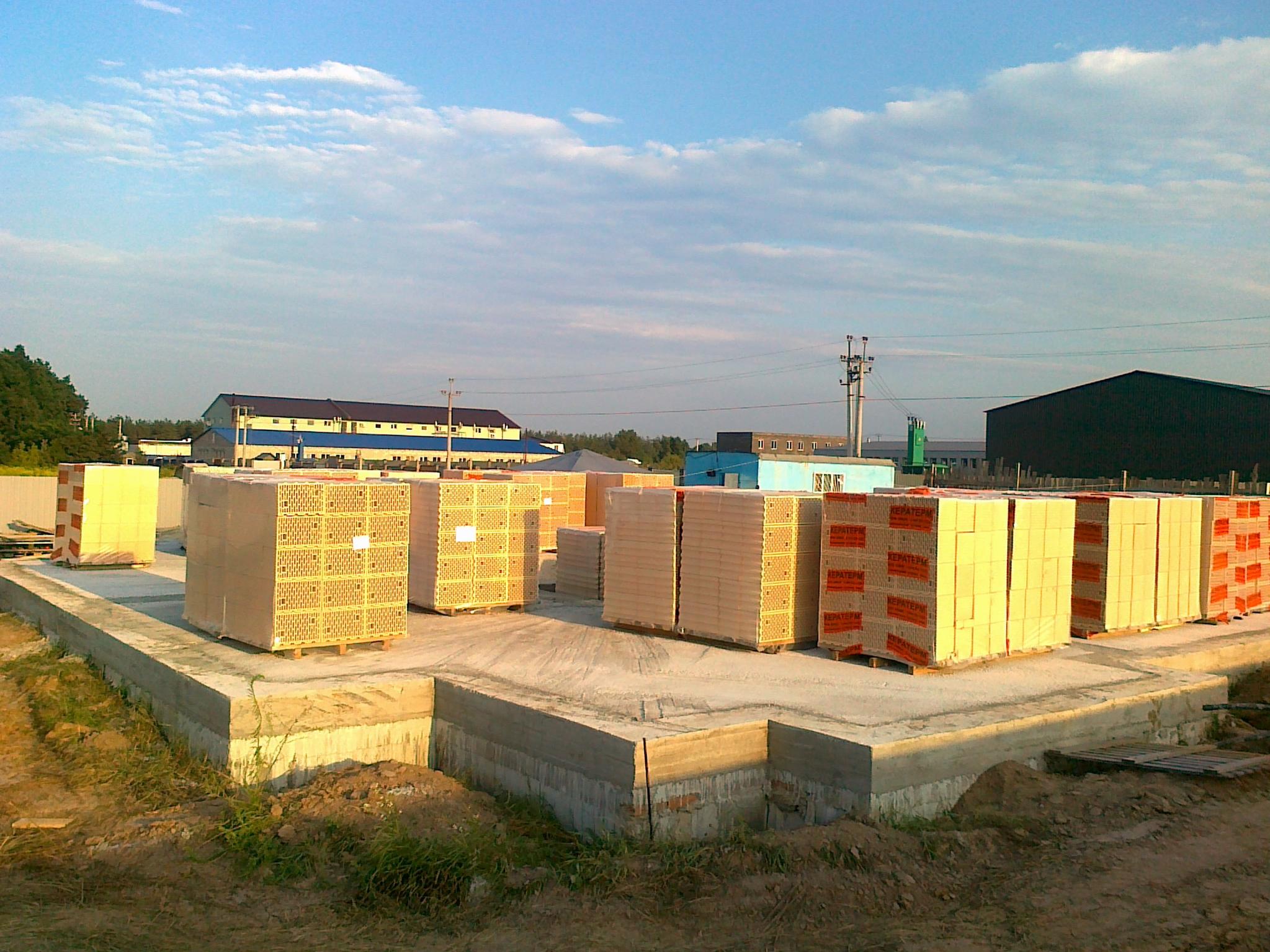

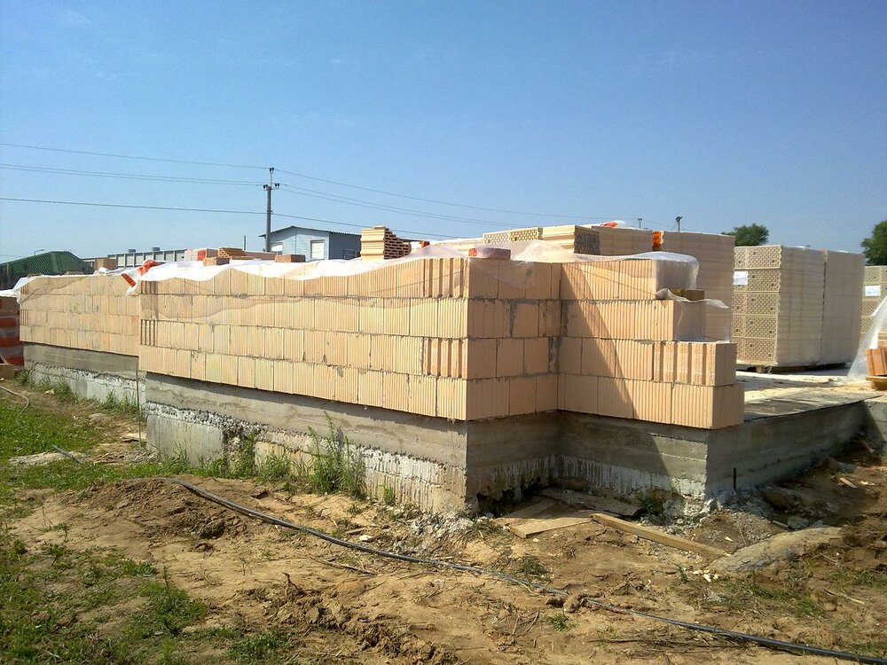

Сегодня завезли блоки! Завтра начинаем кладку.

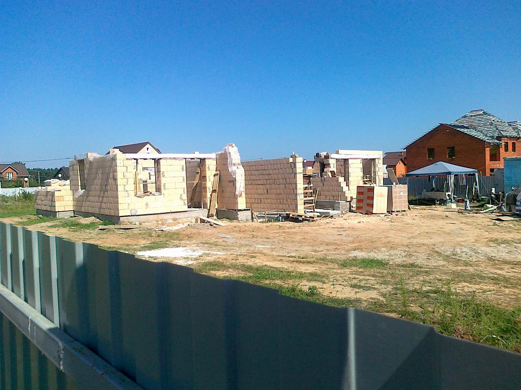

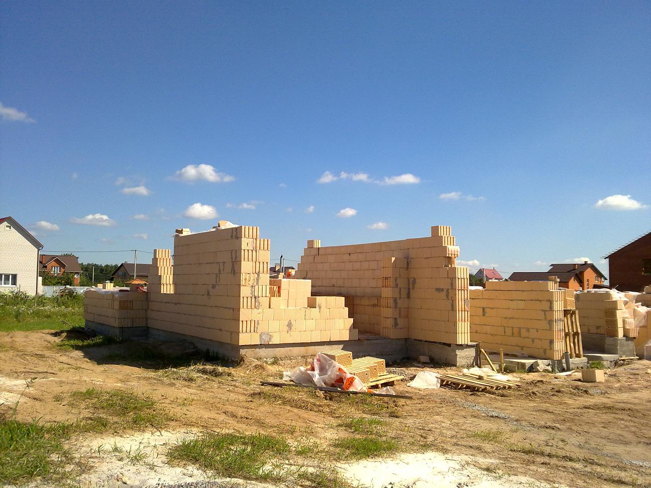

Продолжаем отчет о нашей стройке. Итак, пока женщины вносят свои коррективы в роцесс я попытаюсь быть от этого поодаль и просто прокомментирую это в фототчете:
Два дома, две хозяйки:beer::
Уже ждали что стены воздвигнуся... а тут -
вот оно как бывает??!!:lol::

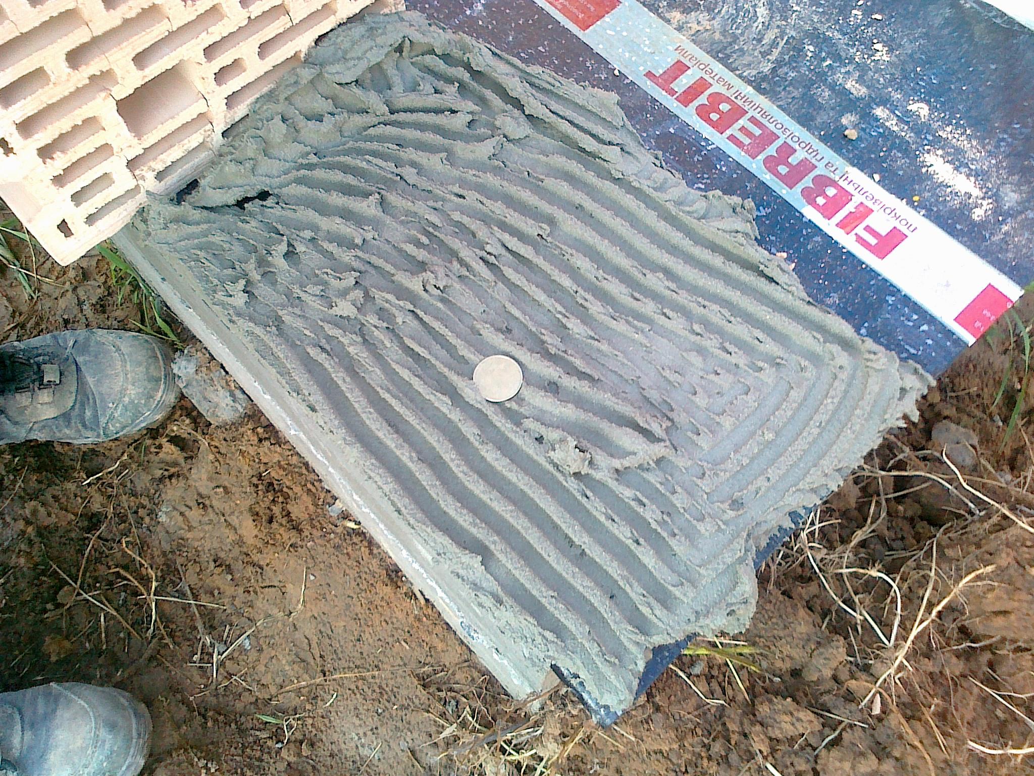

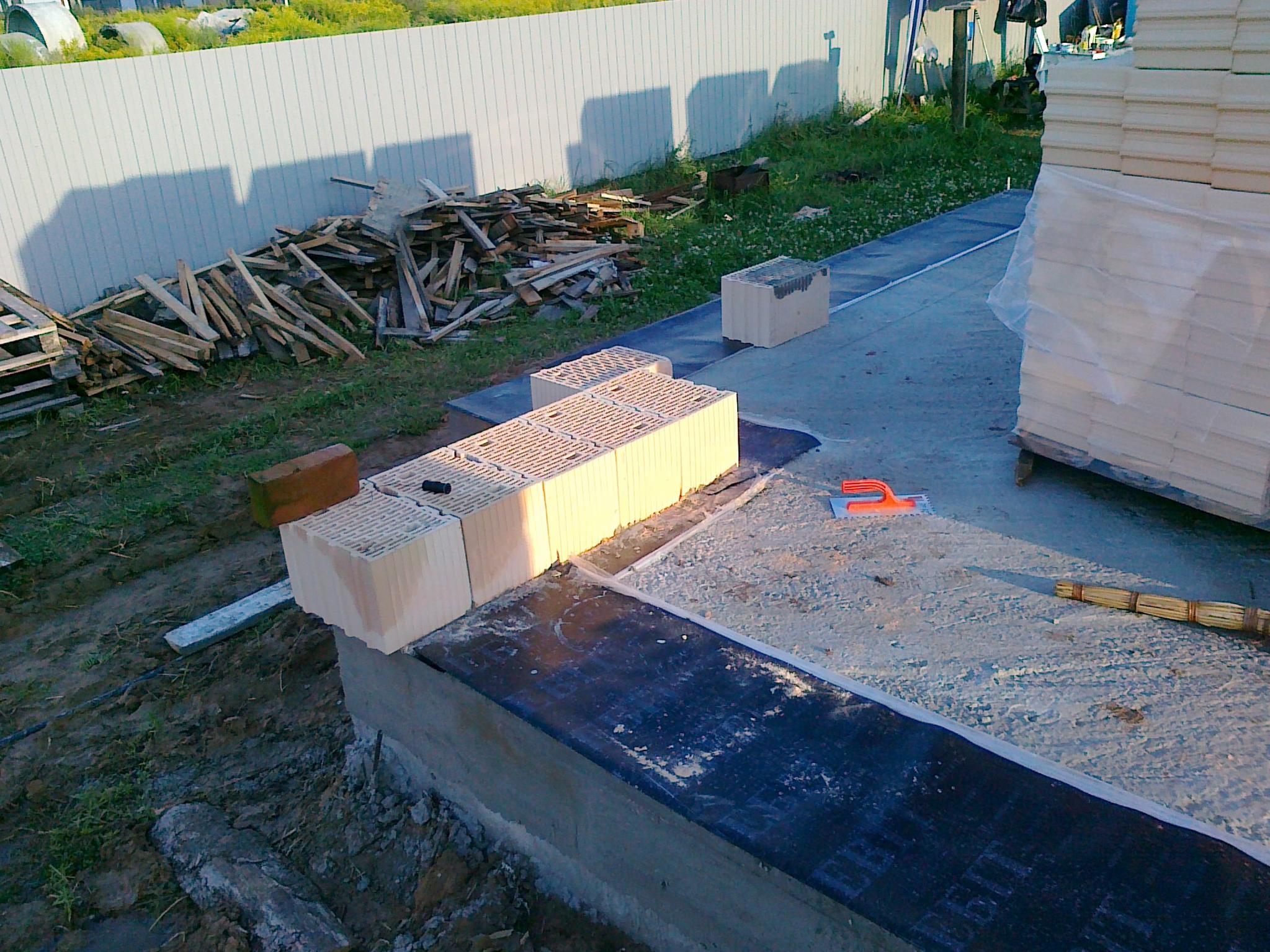

Теперь по делу8)! Первая партия керамики, первый рядок в кладке, ну, и Владимир Великий на титульной стороне монеты под первый кмень:Yahoo!:!
Продолжение следует;).

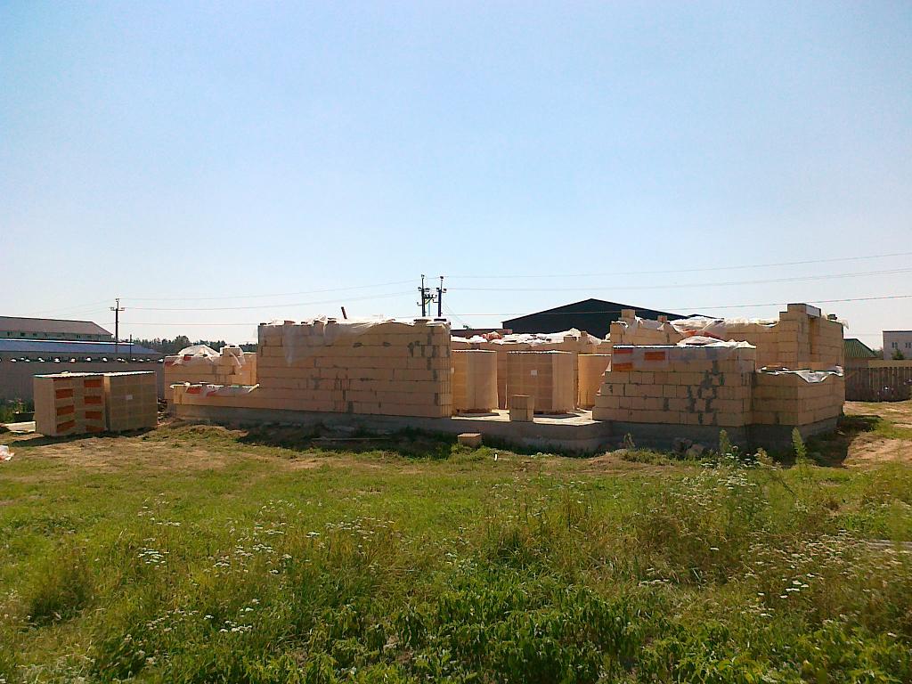

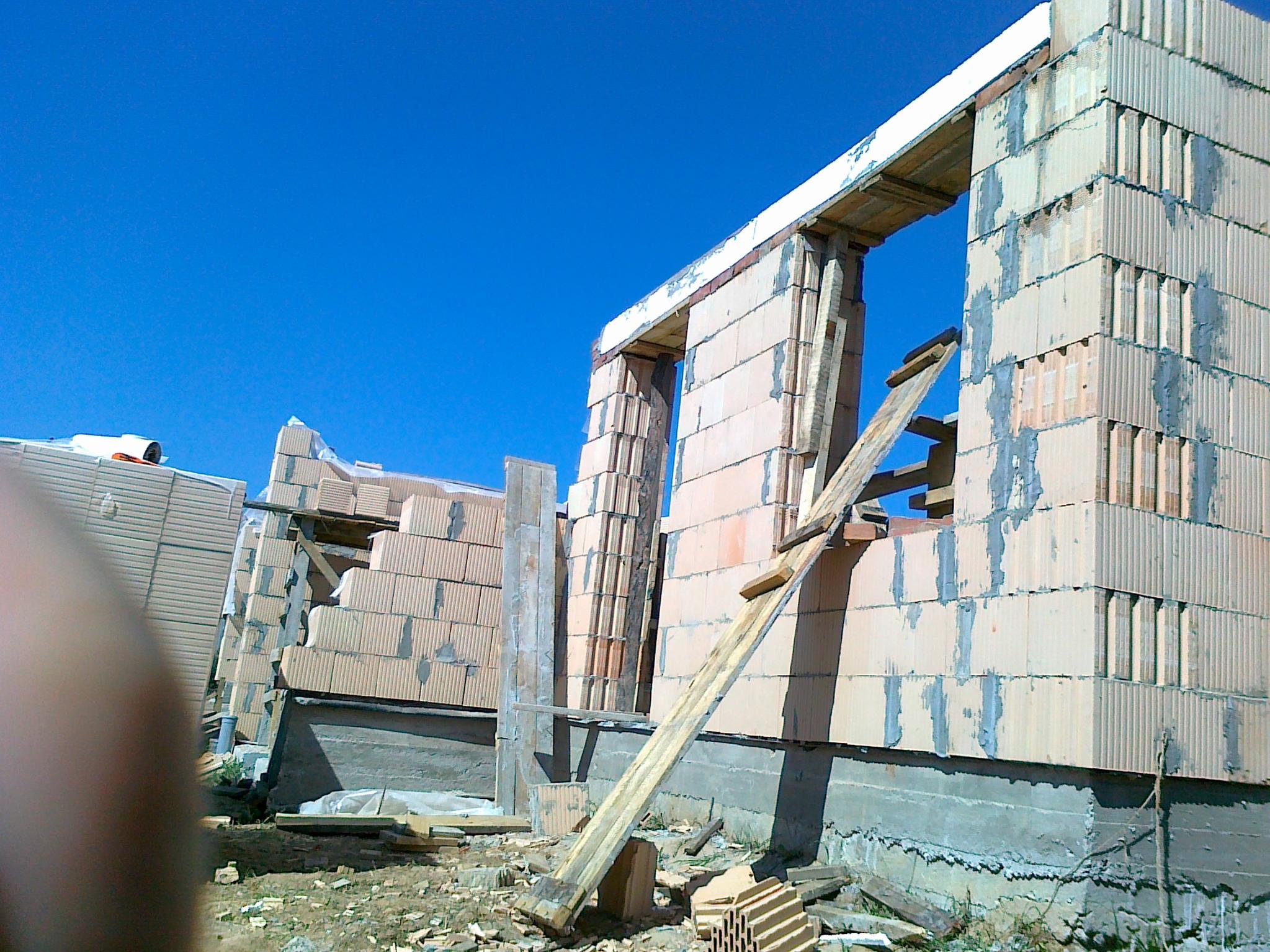

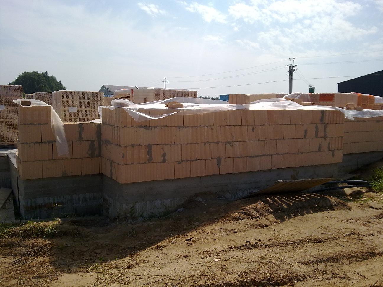

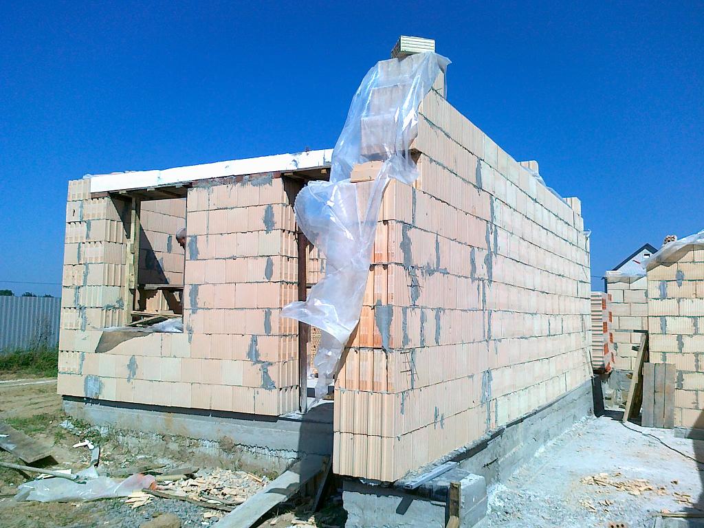

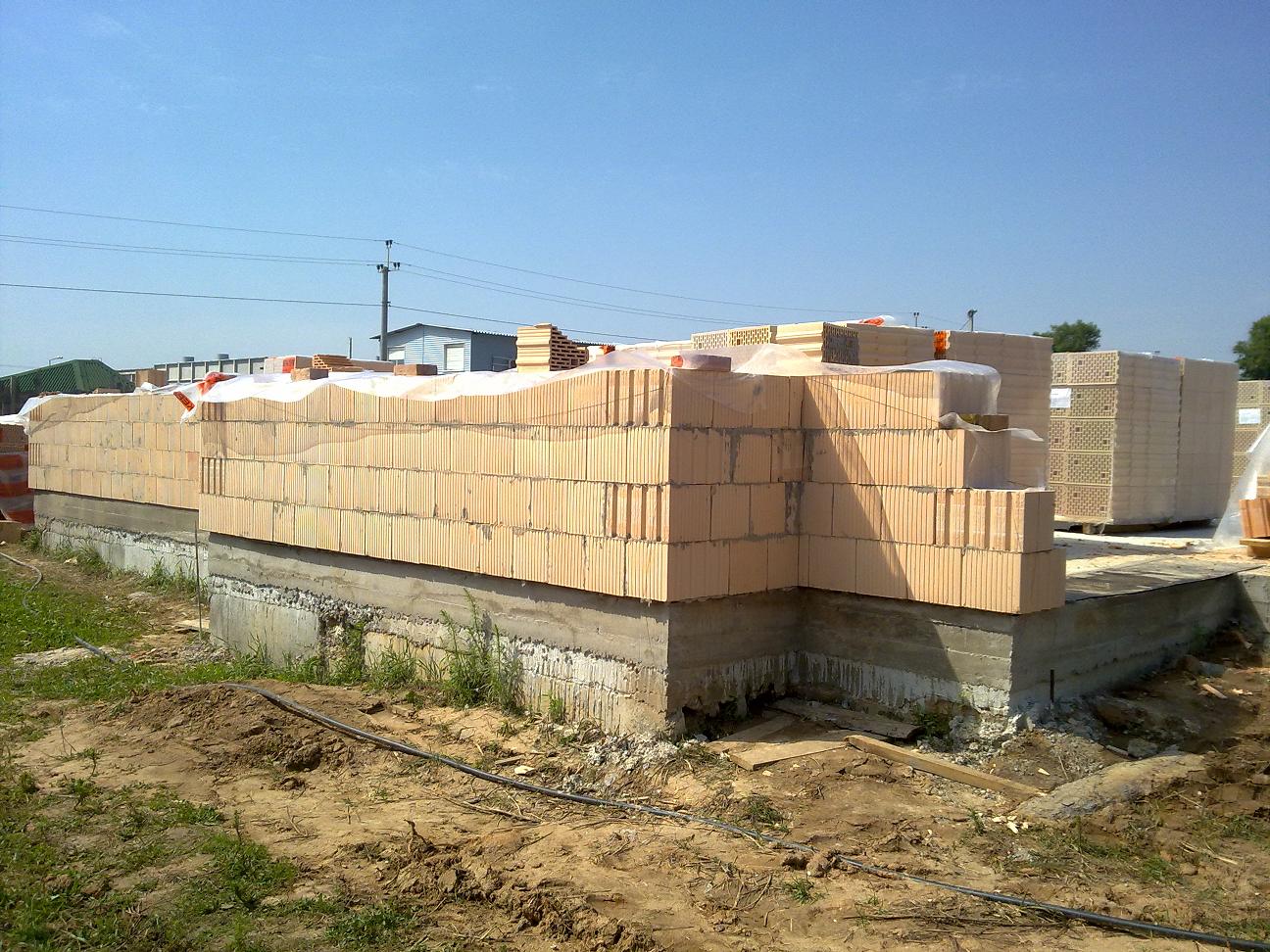

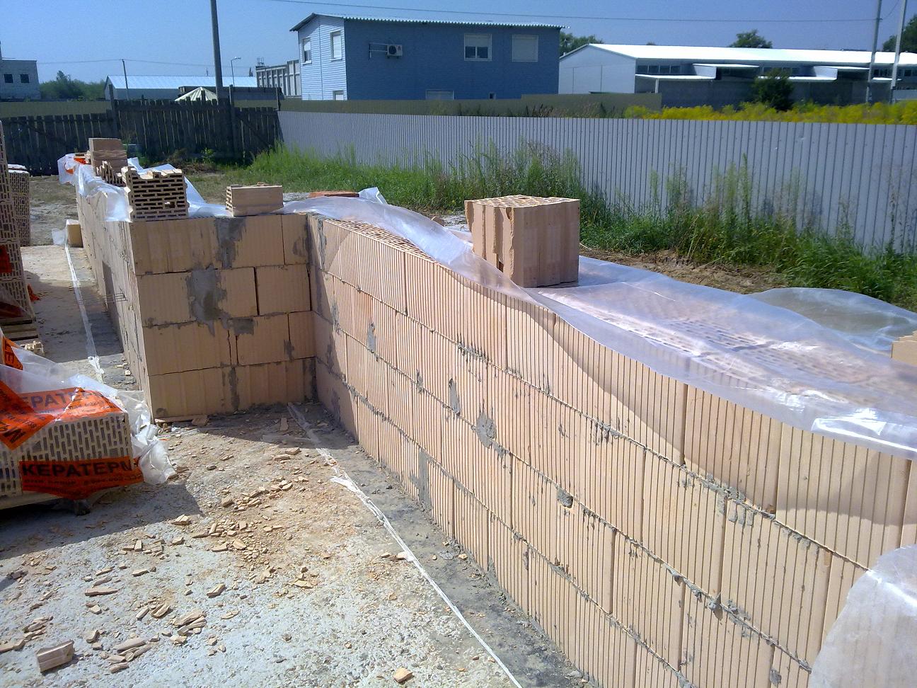

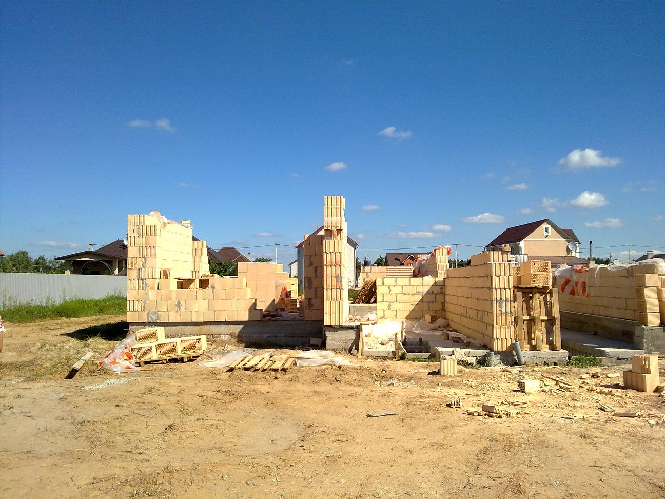

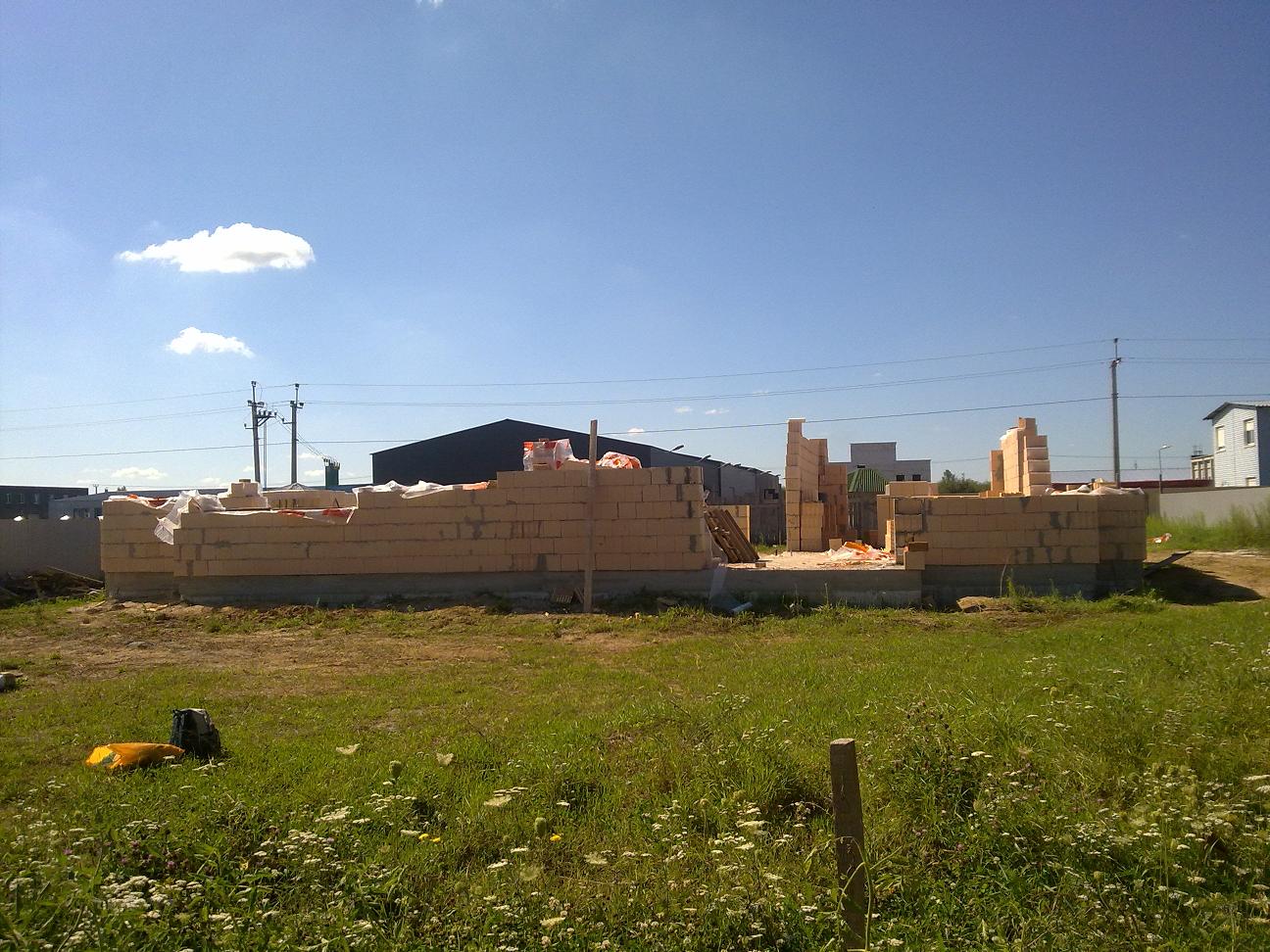

Сегодня впервые смогли увидеть наш домик уже с дороги - растет и возвышается домик!!!

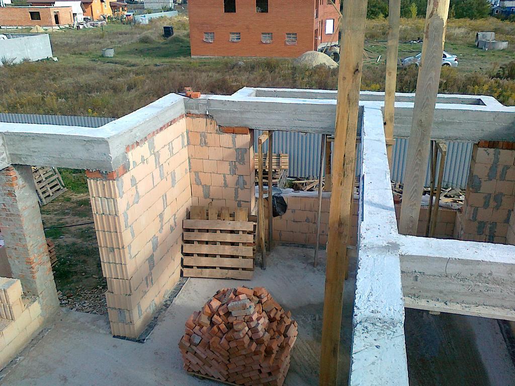

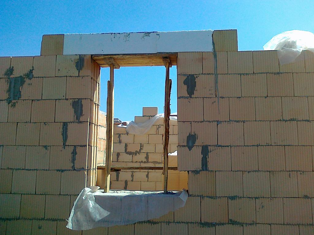

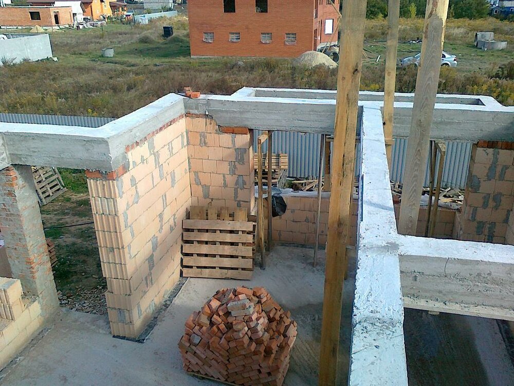

Уже имеем перемычки.
Завезли еще 1 машину блоков (2 уже выработали).
Пока идем по смете. Единственная статья перерасходов - это клей для керамоблоков (теплый раствор "Master Install").
По ходу делаем изменения в проекте - убрали одно окно в гостиной, в одной части окна сделали не до пола, а сантиметров на 30 подняли и выход на террасу перенесли, сузили окна в санузле на первом этаже).

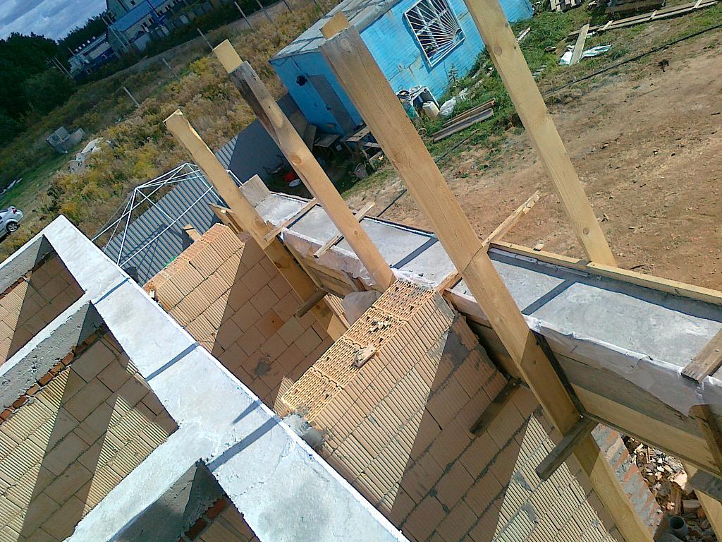

Приближаемся к мансарде и крыше. И вот тут опять закрались авантюрные идеи - а не поменять ли нам нашу запланированную металлочерепицу на цементно-песчаную? :)
Разница в цене небольшая, а материал более привлекателен. Но интересуют отзывы по поводу ее влаго и морозостойкости, а также хрупкости - есть мнения (где-то услышанные или прочитанные), что если на черепице есть мелкие трещины, которые могут возникнуть даже при транспортировке, туда может попадать вода, и на морозе эти блоки могут потрескаться.
Пожалуйста, поделитесь пережитым опытом, если есть!

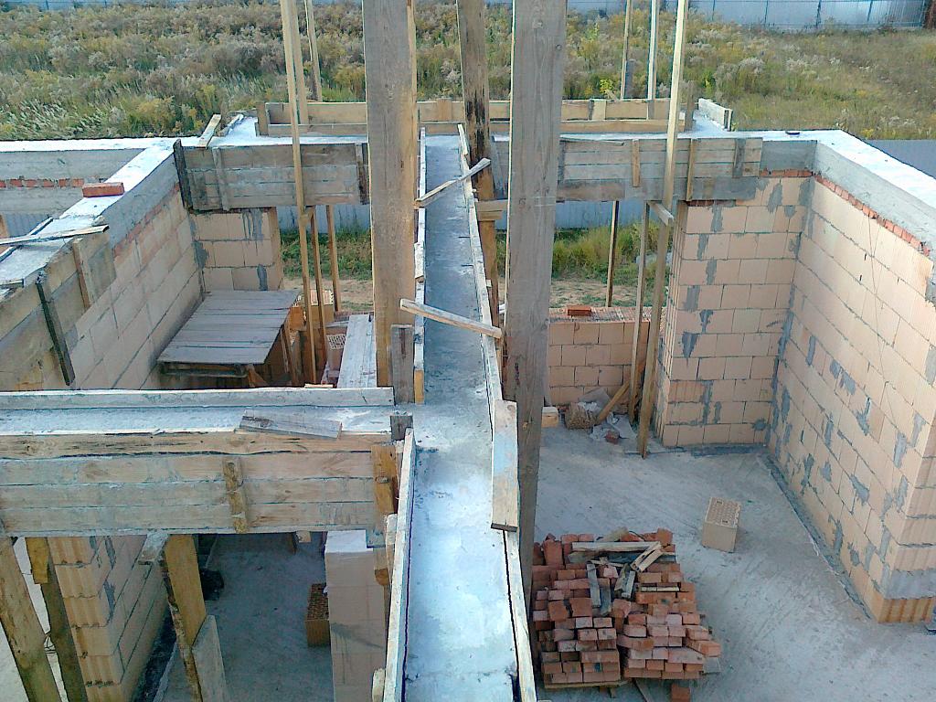

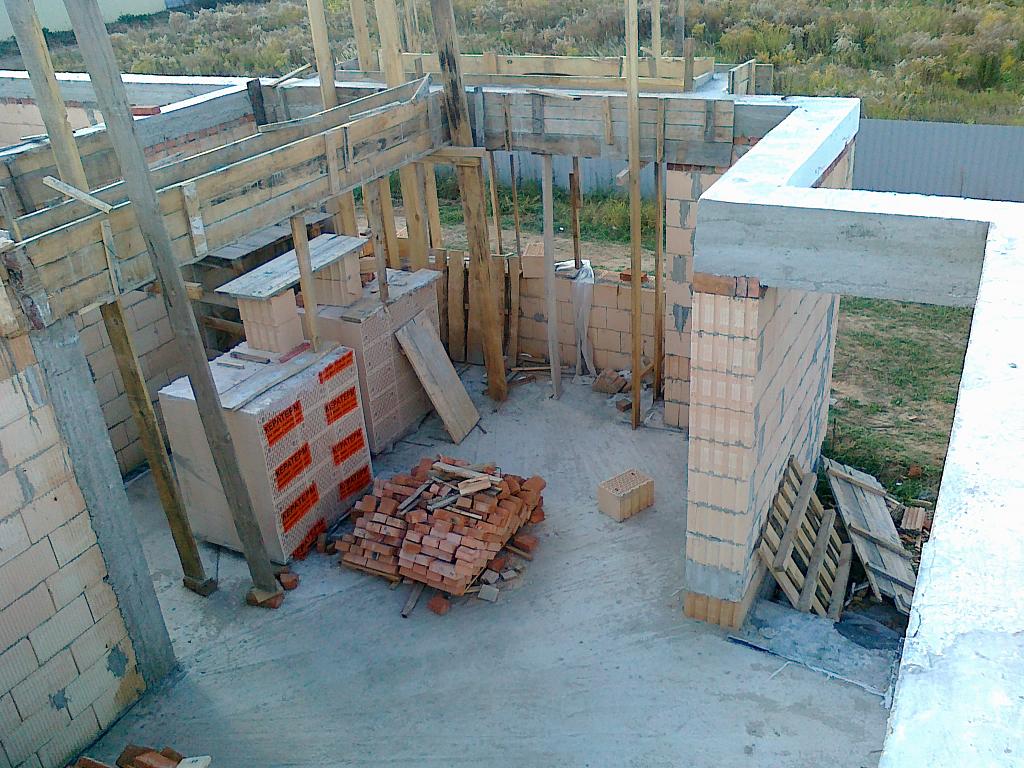

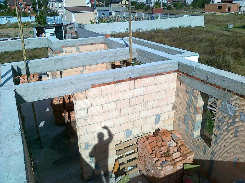

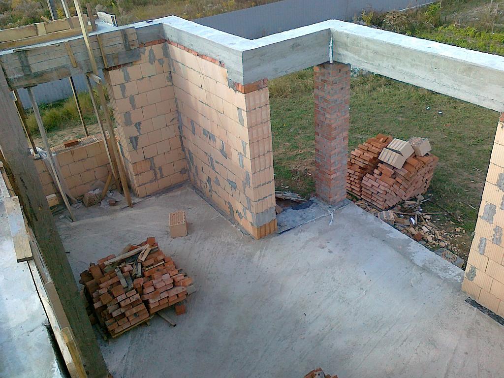

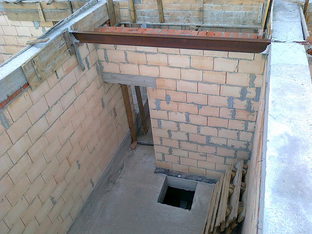

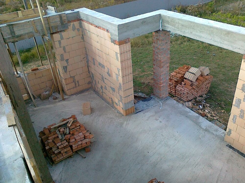

Во вторник приедут перекрытия! Последняя возможность сфотографировать вид сверху на комнаты первого этажа.
Гараж:

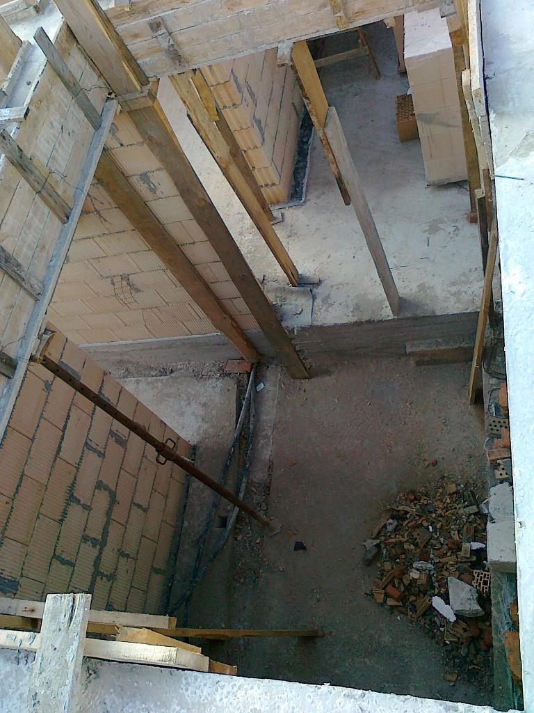

На первом плане - туалет, за ним котельная и лестница, далее - кухня:
Выход из комнаты на террасу:
Котельная:
Кухня:
Зеркальная половина дома (кухня и комната):
Комната:
