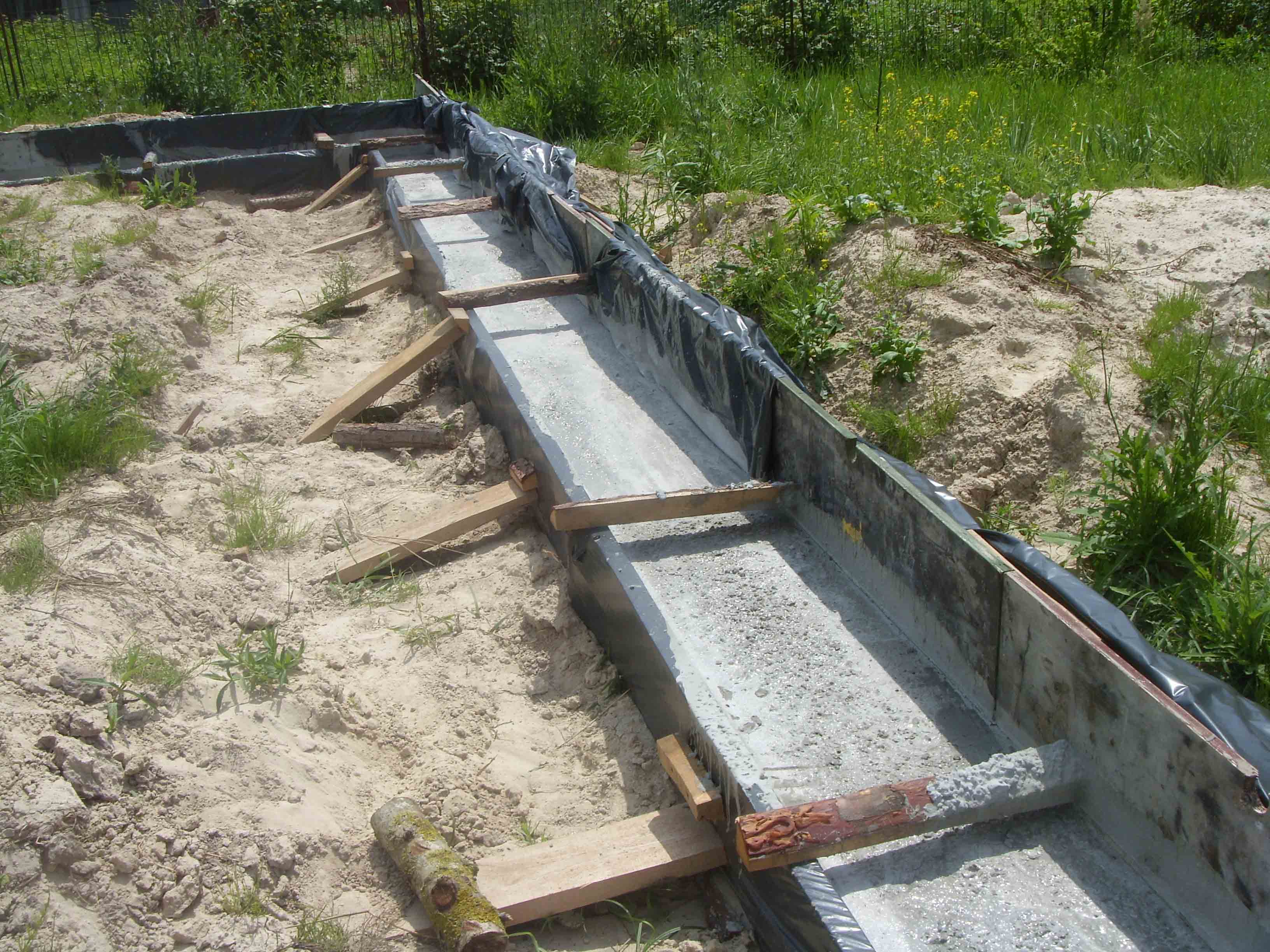

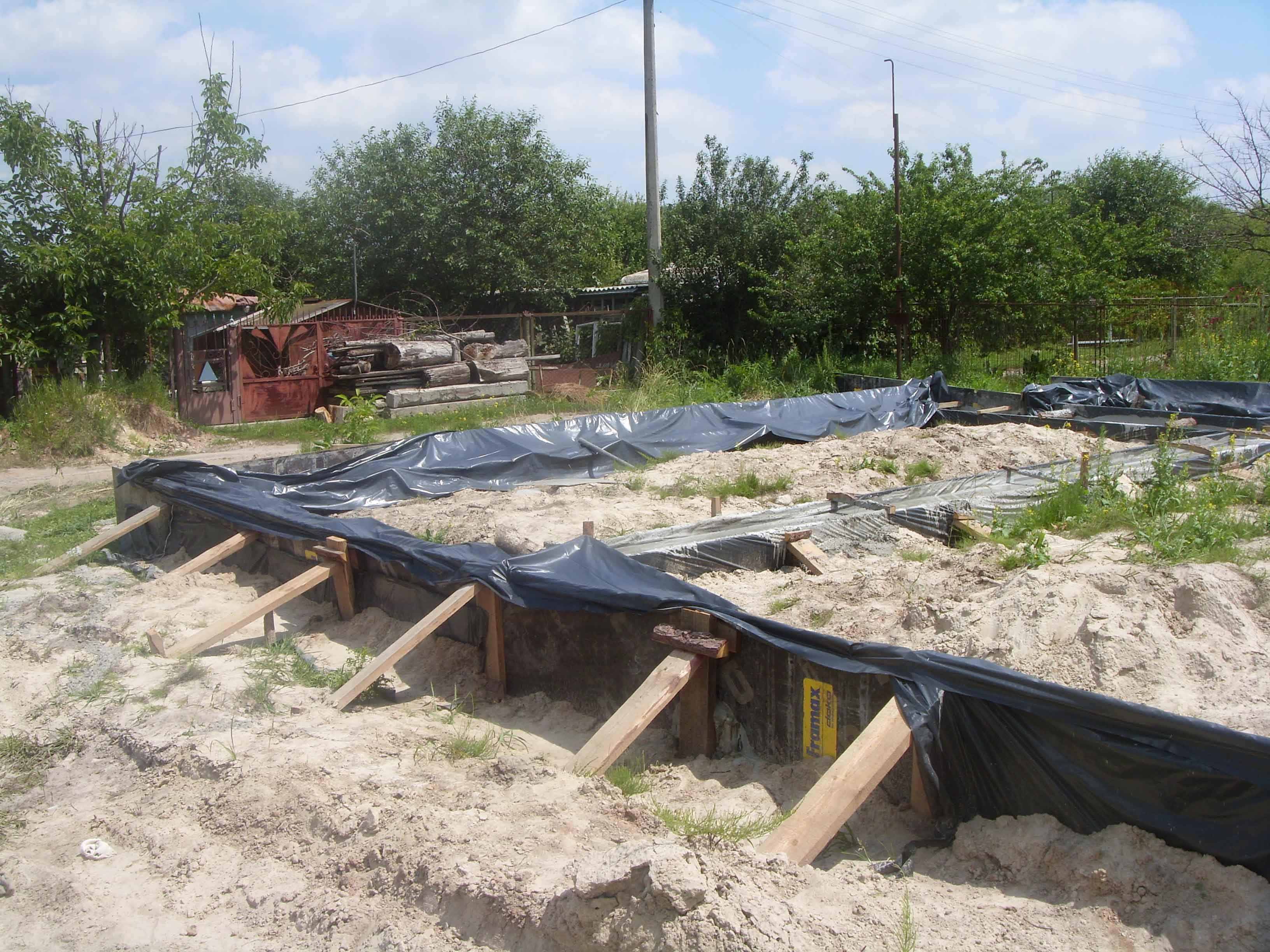

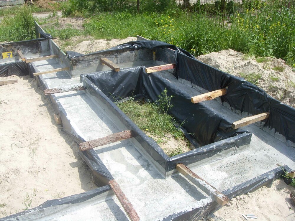

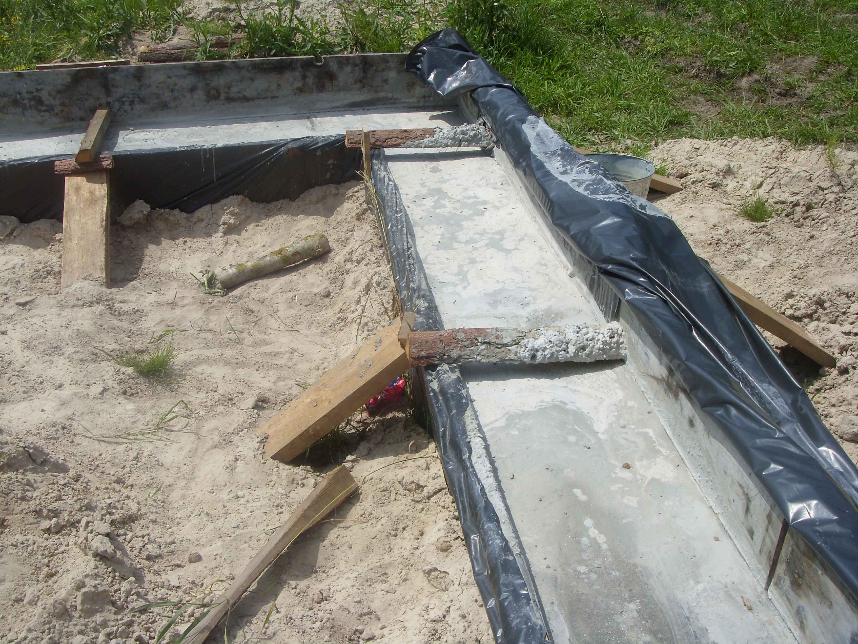

Вот и свершилась долгожданная заливка фундамента.
Скажу одно замучились мы конкретно. Самое главное- это жара 33 градуса.
Сперва в носу ковырялись пока 2-а миксера заливали. Только после отъезда машины я штыковал, для удаления воздуха. Но потом, чем ближе к уровню тем больше махать лопатой.
Было нас трое. Я, Мой постоянный помощник Саня, и в помощь с самого утра подоспел еще один друг. Ни кто никогда этого не делал, но считаю что справились на 5 балов.
Если было бы нас 2-е то все равно бы залили но "насмерть".
Уровень выдержан по всем стенам ( я даже не ожидал что точно выйдем...но повезло).
Опалубка выдержала без каких либо проблем (даже на сантиметр не выдавило).
Что еще...
Метод пленки, которая крепилась на внутреннюю и наружную часть опалубки себя полностью оправдала. Ни одной потери бетона...Как рассчитал 28 кубов...так и вышло. Но я подстраховывался естественно...поэтому заказал 31 куб. Остаток вылил в приямок, который заранее подготовил (Заложил дно пенопластом). Даже еще 1 куб остался. Но забор я не успел до готовить, поэтому пришлось оставить не использованным. Но ничего.
По окончанию накрыли все той же пленкой и на отдых. На все ушло 5 часов. Можно и быстрее но последняя машина задержалась.
Короче не такой страшный этот фундамент как мне казалось. Хотя до 6 утра я спать не мог перед заливкой, все мысли не давали спать.
Может мне повезло, но заливка производилась во все 4 угла, водители заезжали, куда только мы просили, за что и получил каждый по 50грн.
Бетон привозили МаНЫ ( 8-и и 6-и кубовые). Я боялся что не пройдут крутой поворот при узкой дороге. Но зря волновался,прошли со свистом.
Ах да...заложил монеты по углам ( напомнил первый водитель). А я и забыл и соответственно не подготовился. Вышкреб всю мелочь по 10коп и 1 50коп и заложил во все углы.
Ну вроде бы и все ....Фото отчет выставлю завтра...так же будет и видео ( на нем мы как раз в носу ковыряемся при первых заливках)
Всем спасибо за поддержку. Всем удачи. Если есть вопросы задавайте.

И судя по высоте (глубине) не хватает горизонтальной арматуры между верхним и нижним прутком.
можно ещё много делать поправок, но похоже уже поздно.
