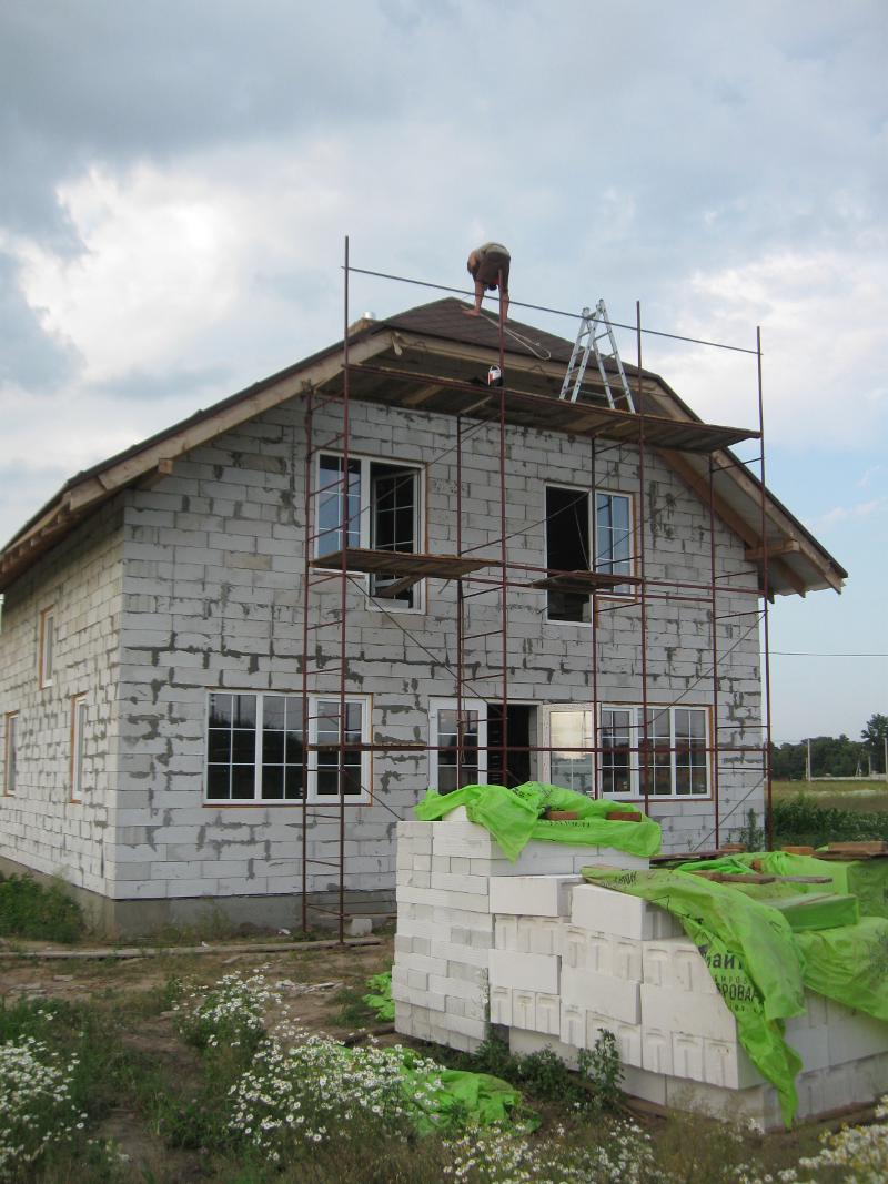

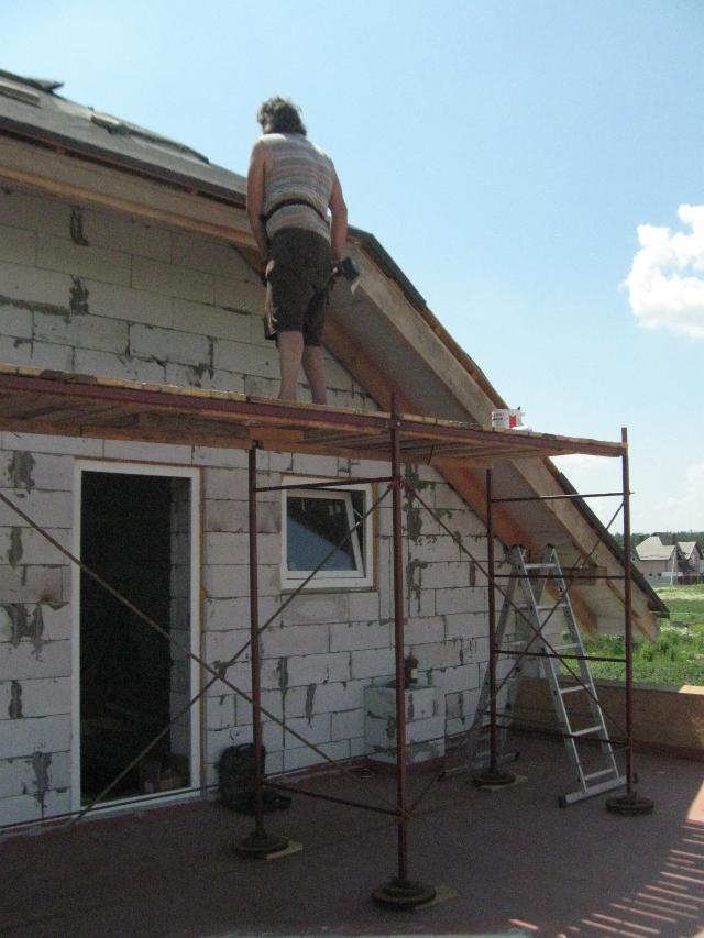

Olenevod Опубліковано: 9 червня 2013 Автор Поділитись Опубліковано: 9 червня 2013 Итак... пару недель молчания в эфире и я повторил подвиг Игорехи - сварив леса для облагораживания дома. Конструкция получилась 4*10м или 6*6м чего по расчетам должно хватить на любую из моих стен. Вертикальные стойки из квадратной трубы 30*30 высотой 2 м, горизонтальные 40*25 те же 2 м. Диагональные стяжки - незамысловатая 12я арматура с наваренными наконечниками под болты. Вчера практически закончил, осталось доработать перила, крепления к стене и мелкие детали. Сегодня не удержался, собрал на террасе небольшую секцию 2*6 метров, благо с террасы до крыши близко. Сегодня уперся, принял незамысловатую позу,.... И под вечер вуаля! Одна вальма полностью готова: Черепица от айки рулит - предполагался радикально коричневый, но на деле оказался очень приятный медово-золотистый цвет. Соседи под теголой и катепалом выглядят теперь мрачновато . 5 Посилання на коментар Поділитися на інших сайтах More sharing options...

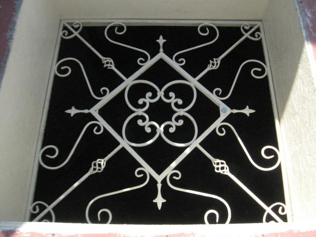

Olenevod Опубліковано: 9 червня 2013 Автор Поділитись Опубліковано: 9 червня 2013 Параллельно с лесами сварганил еще одну решетку для зенитного фонаря. Это потолок гаража или пол террасы. Сверху будет еще стеклянная пирамида. 5 Посилання на коментар Поділитися на інших сайтах More sharing options...
Елочка Опубліковано: 9 червня 2013 Поділитись Опубліковано: 9 червня 2013 Это потолок гаража или пол террасы Красиво и как потолок, и как пол.) 1 Посилання на коментар Поділитися на інших сайтах More sharing options...

Игореха Опубліковано: 9 червня 2013 Поділитись Опубліковано: 9 червня 2013 Леса класс! Конструкция чуть попроще чем у меня, в плане продольных ригелей-связей, но при ваших высотах установки, они и не нужны А как и из чего делали ригеля под настилы, и сами настилы из чего(как)? На фото плохо видно. Ну и на промежуточных рамах доварили бы еще поперечины (лесенку). Если ригеля настилов позволяют свободно становиться в любом месте секции (по высоте), то можно будет достаточно эффективно и точно регулировать высоту рабочего настила У меня наг установки настилов по высоте - 67 см. И подниматься достаточно легко по такой лестнице и с одной сенкции на другую перелазить через такой проем легко Молодец, отличная работа! А сколько по времени заняло изготовление лесов? ПС Или горизонтальные 40*25 это и есть ригеля под настилы? Хоть длина и меньше чем у меня (2 против 2,50), но они не сильно прогибаются, когда по ним ходите? 1 Посилання на коментар Поділитися на інших сайтах More sharing options...
Olenevod Опубліковано: 9 червня 2013 Автор Поділитись Опубліковано: 9 червня 2013 Я все предельно упростил. Настилы кладуться на горизонтальные связи. Шаг 2м. Ну и фиг с ним. Чего где не достаю - у меня есть два легких аллюминиевых помоста, ставлю на леса и вперед. Общая длина 3 метра, потом помост легко передвигается. Сами настилы - останки опалубки от фундамента. Все что можно было порезать по 110см. В основном это доска дюймовка. Зато изготовление лесов заняло 2 недели с небольшими перерывами. Кстати, собирается все без болтов. 25я труба входит в 30ю с небольшим усилием легким постукиванием молотка. Так же и выходит. На болтах только диагонали. 1 Посилання на коментар Поділитися на інших сайтах More sharing options...
Игореха Опубліковано: 9 червня 2013 Поділитись Опубліковано: 9 червня 2013 У меня тоже только диагонали и поручни на болтах. А секции в высоту собираются через круглую 42-ю трубу. Ох и дорого она мне обошлась, зараза:D Посилання на коментар Поділитися на інших сайтах More sharing options...

Olenevod Опубліковано: 9 червня 2013 Автор Поділитись Опубліковано: 9 червня 2013 Ох и дорого она мне обошлась, зараза Я это помню, поэтому и решил все 25м квадратом. Правда испытание на 6 метров еще не проводил, но думаю все будет нормуль. Добавлено через 56 секунд Завтра загляну поглядеть на черепицу ну и опыт перенимать После обеда только. Утром отсыпаться буду от сегодняшних скачков по крыше. 3 Посилання на коментар Поділитися на інших сайтах More sharing options...

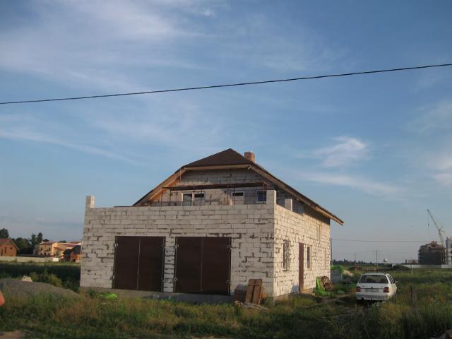

Olenevod Опубліковано: 10 червня 2013 Автор Поділитись Опубліковано: 10 червня 2013 Кстати, ни минуты не пожалел о выборе битумки в форме мозайки. Самая универсальная и безотходная форма. При вальмовой крыше отходов просто нет. Разметки никакой, соты кладуться строго на свое место, гвозди бьются во впадины, отклонения геометрии если и есть - визуально не видны. Остальные варианты пришлось бы размечать. Коньки и карнизы легко получаются подрезкой этих же гонтов. Вообщем кто будет бить сам - весьма рекомендую. 1 Посилання на коментар Поділитися на інших сайтах More sharing options...

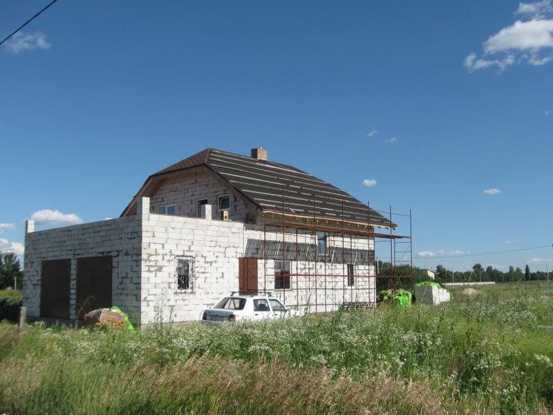

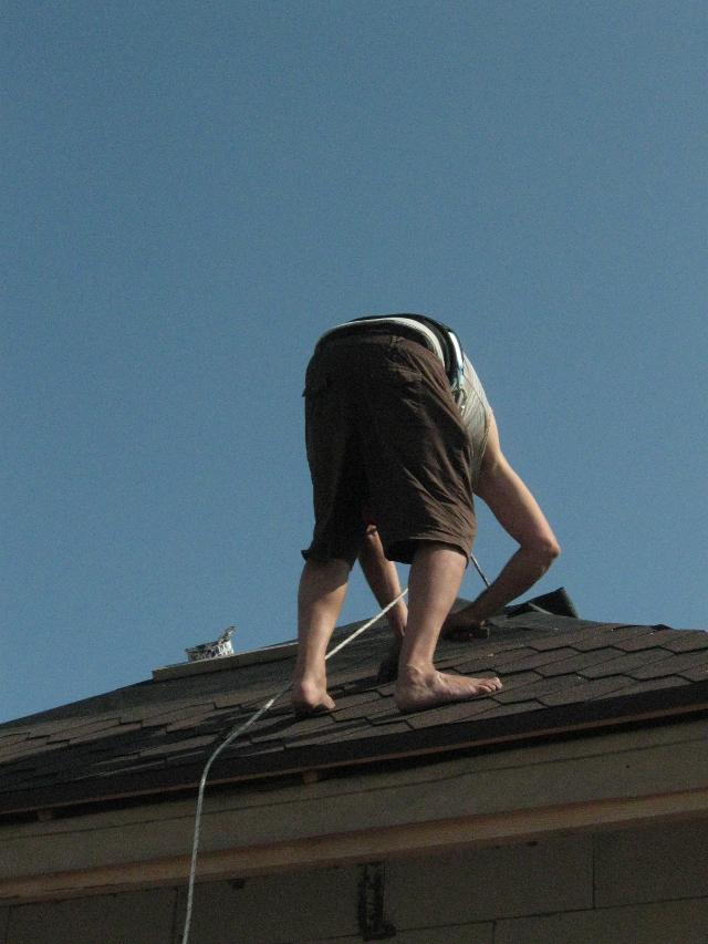

Olenevod Опубліковано: 16 червня 2013 Автор Поділитись Опубліковано: 16 червня 2013 Снова выходные и еще одна вальма, накрытая битумкой. Леса монтировал 2 дня, набивал битумку - день. Айка рулит, температура поверхности битумки градусов 80. Пытался ходить по крыше босиком - ноги протестуют, пришлось одеть туфли. Черепица под ними не плывет. Шингласс, который планировался ранее весь бы оплыл при такой температуре. Леса прекрасно выдержали испытания. Немного шатались, пока я их не привязал веревкой к лобовой доске. Сейчас стоят мертво. Только залезать на 6 метров утомительно. Участок предоставленный сам себе зарос великолепными ромашками. Такая же красота и на соседних участках - в этом году картоху мало кто посеял, в основном стоят пустыми. Потихоньку разводится дичь. На днях видел зайца, а жена охотилась за лаской . 8 Посилання на коментар Поділитися на інших сайтах More sharing options...
Игореха Опубліковано: 16 червня 2013 Поділитись Опубліковано: 16 червня 2013 Леса монтировал 2 дня, набивал битумку - день. Немного шатались, пока я их не привязал веревкой к лобовой доске. Сейчас стоят мертво. Только залезать на 6 метров утомительно. Долговато. Хотя, если ставить в одиночку, то я бы свои тоже ставил неизвестно сколько. Мы с отцом в конечном итоге наловчились, сборка 120 квадратов занимает 8 часов, разборка - 6 часов. Из этого времени, чуть больше часа занимает привязка лесов к фасаду анкерами, а при разборке столько же времени, аккуратное извлечение анкеров из кладки и заделка отверстий. Так вы же вроде через окно научились лазить :D ПС Стремянка на лесах - не по феншую ;) Инструктор по ТБ был бы в шоке )))))) Посилання на коментар Поділитися на інших сайтах More sharing options...
Olenevod Опубліковано: 17 червня 2013 Автор Поділитись Опубліковано: 17 червня 2013 Я подозреваю, что разборка у меня займет больше, чем сборка. Уж больно туго трубы шли друг в дружку первый раз, а махать кувалдой на высоте 6 метров будет очень неудобно. Про окно - разглядел. :D Действительно намного удобней лазить, тем более битумку заранее на 2й этаж затащил. А стремянка там очень даже по феншую, площадка широкая, вокруг стремянки еще танцевать можно с обеих сторон, зато благодаря ей я большую часть вальмы набил не прыгая по крыше, последние 4 ряда только пришлось на веревке висеть. А с анкерами в стену я сделал проще - рымкольцо шпилькой к стропилине и канатом к лесам. Жесткой связи нет, но ничего не шатается. Посилання на коментар Поділитися на інших сайтах More sharing options...
Olenevod Опубліковано: 19 червня 2013 Автор Поділитись Опубліковано: 19 червня 2013 Итак, испытание лесов прошло успешно. Когда технология отработана - день на разборку, день на сборку. Абсолютно один, без посторонней помощи. На этой неделе ожидает большой объем по крыше. Народ, а кто то боролся с осами в вент зазоре? Сверху, в аэраторах, он прикрыт, а снизу чем щель закрыть? 4 Посилання на коментар Поділитися на інших сайтах More sharing options...

Игореха Опубліковано: 20 червня 2013 Поділитись Опубліковано: 20 червня 2013 А стремянка там очень даже по феншую, площадка широкая, вокруг стремянки еще танцевать можно с обеих сторон, Дело не в этом Просто, если вы вдруг будете скатываться с кровли и у вас на пути будет стремянка, то инстинкт сработает мгновенно. А стремянка ведь не прибита к настилам? ;) Ну дай Бог, чтобы таких нежданчиков не было! Но если эти варианты предусмотреть заранее, то они обычно и не происходят Добавлено через 2 минуты Подойдет, только этож блин сколько дополнительной работы Не больше, чем поставить водосток или капельники Посилання на коментар Поділитися на інших сайтах More sharing options...
Olenevod Опубліковано: 20 червня 2013 Автор Поділитись Опубліковано: 20 червня 2013 Дело не в этом Просто, если вы вдруг будете скатываться с кровли и у вас на пути будет стремянка, то инстинкт сработает мгновенно. А стремянка ведь не прибита к настилам? Ну дай Бог, чтобы таких нежданчиков не было! Но если эти варианты предусмотреть заранее, то они обычно и не происходят Стремянка к настилам не прибита, но за ней довольно прочные перила. Но то такое... стремянка нужна была только на вальме, дай Бог, больше не понадобится. С скатах крыши леса намного выше подходят, фактически лобовая доска на уровне колена. Посилання на коментар Поділитися на інших сайтах More sharing options...
