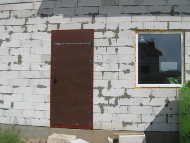

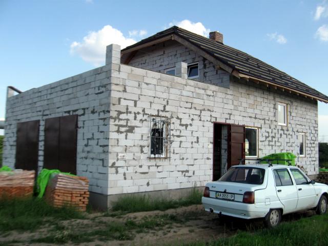

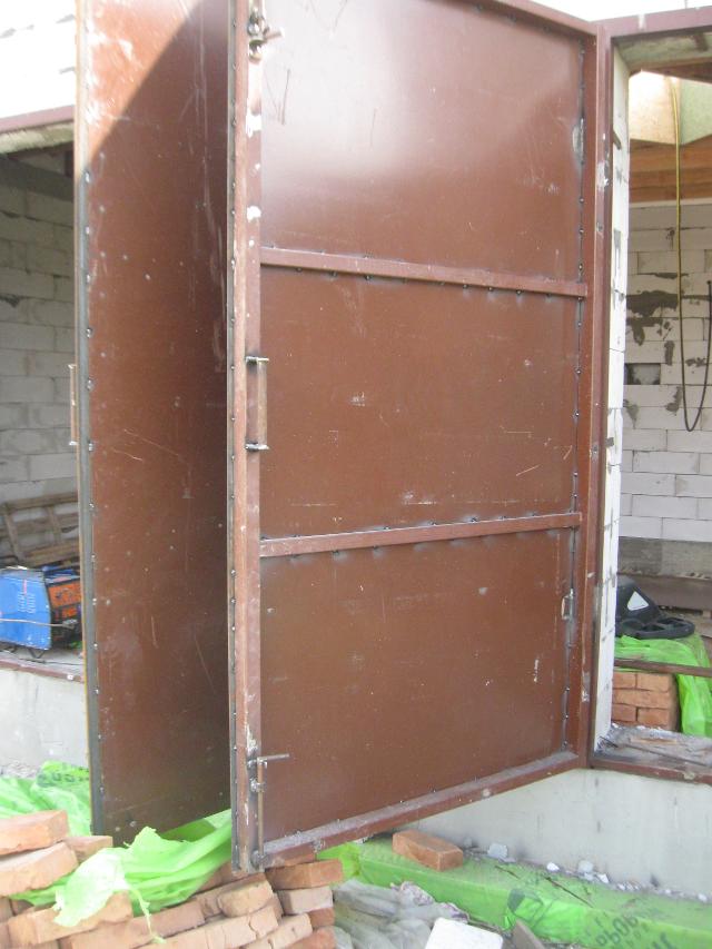

Уф... заработался и давно не писал. Занимался созданием вандалостойкого замкнутого пространства в доме. Поначалу были ворота и двери в гараж. Тут все просто, каркасы были готовы еще с осени, оставалось обшить листовым железом, приделать замки,... работа тяжелая и не творческая.
Ворота:
Пока неприглядно, попозже немного украсим. На данном этапе важен функционал. Створки получились прочными и тяжелыми, навскидку килограмм 200 каждая.
Двери:

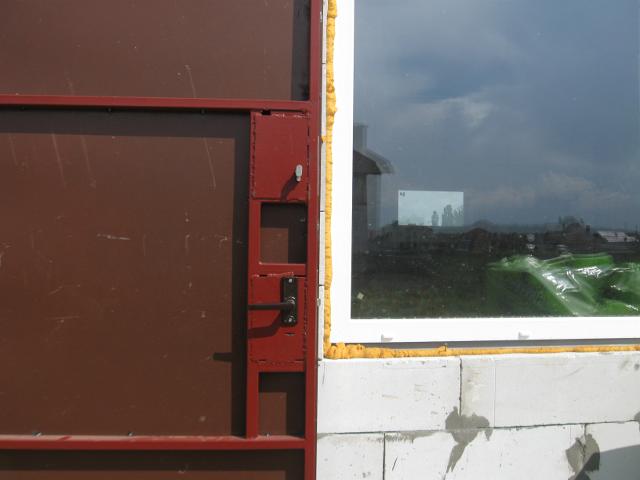

Замки закрыты с обеих сторон 4мм накладками. Снаружи плюс лист 2мм обшивки итого 6мм чистого железа перед замком.
Внешний вид опять же на период стройки не парит. Потом обошью деревом.

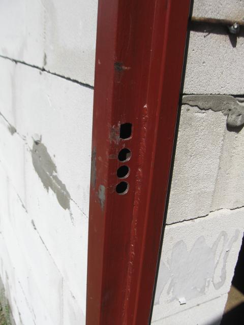

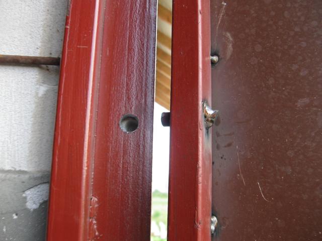

Ответная часть ригелей изнутри защищена 50мм уголком от выбивания. Хорошо видно конструкцию дверной коробки. Тут недавно был спор: что лучше коробка из уголка или из квадратного профиля. Каждый вариант имеет недостатки. В данном случае - комбинация: снаружи 50мм уголок, изнутри четверть из 30мм квадратной трубы - конструкция почти без недостатков.

Антисрезы, защищают петли.
Вообщем теперь за ворота - двери я спокоен. Проломить конечно можно все, но понадобится время и инструмент, а внутри сигнализация...:)

Из какого профиля коробку делали? :) Мне показалось, что прямоугольный + уголок?
Хуже обстоят дела с окнами. По проекту гараж был глухим, о уж очень хотелось иметь дневной свет и нормальную вентиляцию. В итоге в процессе стройки возникло 2 окна: маленький проем для старого бакинского кондиционера, который сосет воздух с улицы и полноценное окно, которое можно открыть и проветрить.
С кондиционером все просто - та сторона дома будет прижата к забору (метр с небольшим) и невидна. Решетка чисто утилитарная. Пара часов работы и готово:

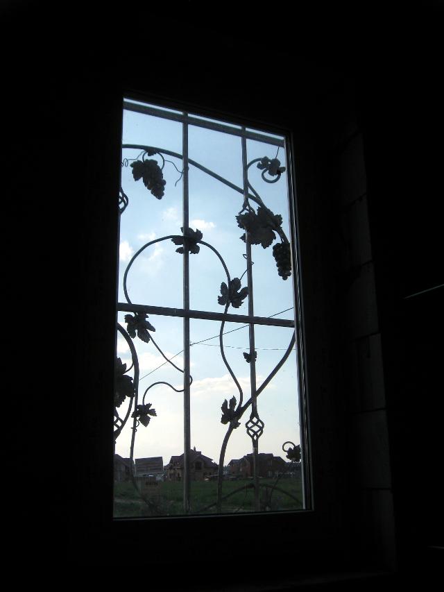

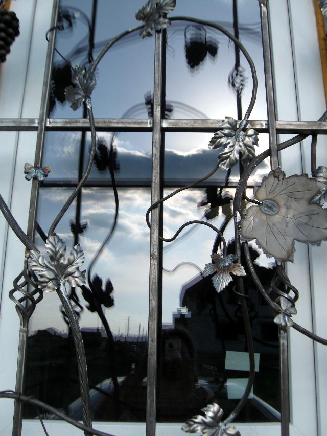

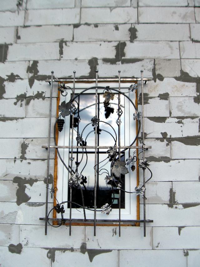

С лицевым окном сложнее. Я вообще противник всяких решеток. Но нас уже за период стройки чистили 2 раза, а в гараже инструмент, машины, причем зачастую чужие... короче необходимый компромисс. По крайней мере она должна не сильно портить внешний вид, быть легкой на вид и прочной на спил. Тут уже понадобилось несколько дней и почти 1000грн на материалы. Но результат меня удовлетворил.
Такой теперь вид из окна
Вроде ниче так.:oops: Вот сижу думаю, чем бы его покрасить, чтоб не испортить. Очень нравится нынешний стальной цвет. Чешутся руки покрасить геометрическую решетку молотковой эмалью, а лозу и листья - посеребрить с патиной. Советы принимаются.
