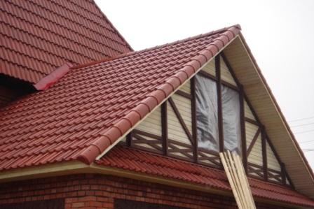

И обнаружил один момент, на который никто ранее не обращал моего внимания (или это я такой придирчивый) - с учетом сложности крыши у меня будет порядка 5 мест где пересекаются скаты и параллельность линий церепицы нарушается. Если оствить ненакрытую декоративной планкой ендову - это бросается в глаза, да и листьев думаю туда со временем будет набиватся достаточно. Если закрыть декоративной планкой - выглядит, как по мне, еще хуже. И таких мест на крыше 5 штук. :(
Как ни странно, но битумная этого недостатка не имеет ...
Неужели, прийдется выбирать битумку ... ?!
растолкуйте подробнее, не понятно.
что именно ЭТО? ендова? нормальное, традиционное решение для любой штучной кровли (правильно сделанной)
декоративная планка - атавизм из листовой МЧ которая применяется (по технологии) только там где резы выполняются ручными ножницами.
с таким успехом, до шифера дойдёте.

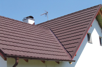

ну посмотрите на фотки, что я выслал в прошлом сообщении ... 2 ската .. каждый живет своей жизнью - между ними пропасть + если провести взглядом по горизонтальной линии, то ряды черепицы на одном скате не продолжаются, а сдвинуты вверх/вниз...
понятно. ещё раз говорю. 2 ската и ендова между ними - неизбежность.
чего же вы сразу на битумку смотрите.
мылит глаз ендова - рассмотрите сланец
это то же мелочь которая не особо заметна и абсолютно не дефект.
в любом случае, у вас ендовы правильные, углы скатов одинаковые. так что по вашей специальной просьбе строители могут исключить данный эффект

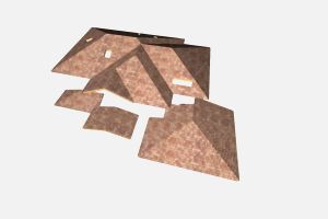

просчёт ребята делали с листа а мы с такого эскиза:
у нас любой простчёт на основе эскиза проводится.
в итоге, как вы думаете, у кого точнее он окажется?
и не смотря на то что у нас больше карнизных, примыканий, дороже мембрана, больше гвоздей, конечная стоимость ниже.
к стати, в вашем расчёте имеется здоровский "запасик"
у нас - точная площадь + коэф 1.05

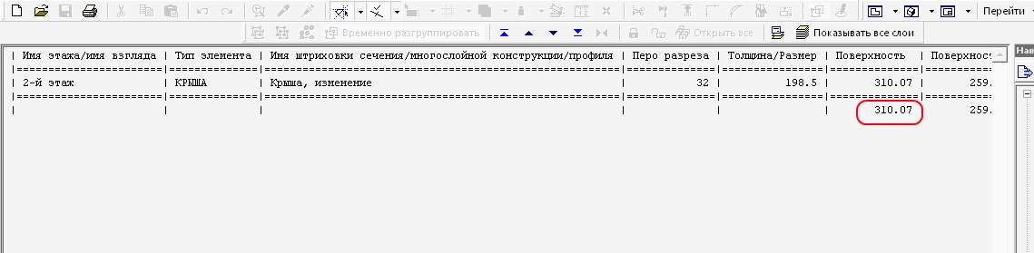

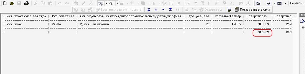

площадь человека 3 просчитали 316 м2 - странно, что все ошиблись
мы ваш проект загнали в Архикад миллиметр в миллиметр.
склонен машине верить
в любом случае, все свои расчёты воспринимайте как прикидочные.
пока не сделаете основную часть обрешётки, закупку делать рискованно
сюрпризы возникают всегда
