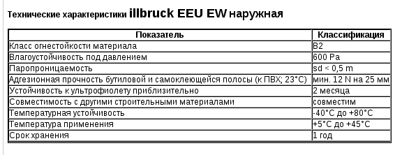

Наружная лента ИЛЛБРУК должна быть изолирована от ультрафиолета в течении 2 месяцев

Наружная лента- это комбинация фольги и нетканого материала. С одной стороны у нее липкий край, приклеивается к раме, а с другой стороны наносится клей. Этот клей имеет УФ-стойкость 6 месяцев; +\-25% деформации.

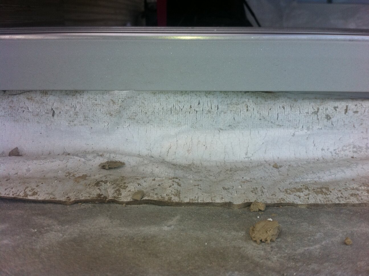

Конечно же ленты это не лицевой материал - и вид у них не как у облицовки, закрывать их нужно обязательно.
А если интересует живой опыт - на фото присланном заказчицей вид ленты после того как год стоит - не могут выбрать цвет плитки на балконе. Южная сторона. Лента от РосТехИзоляции, Викаровская.
