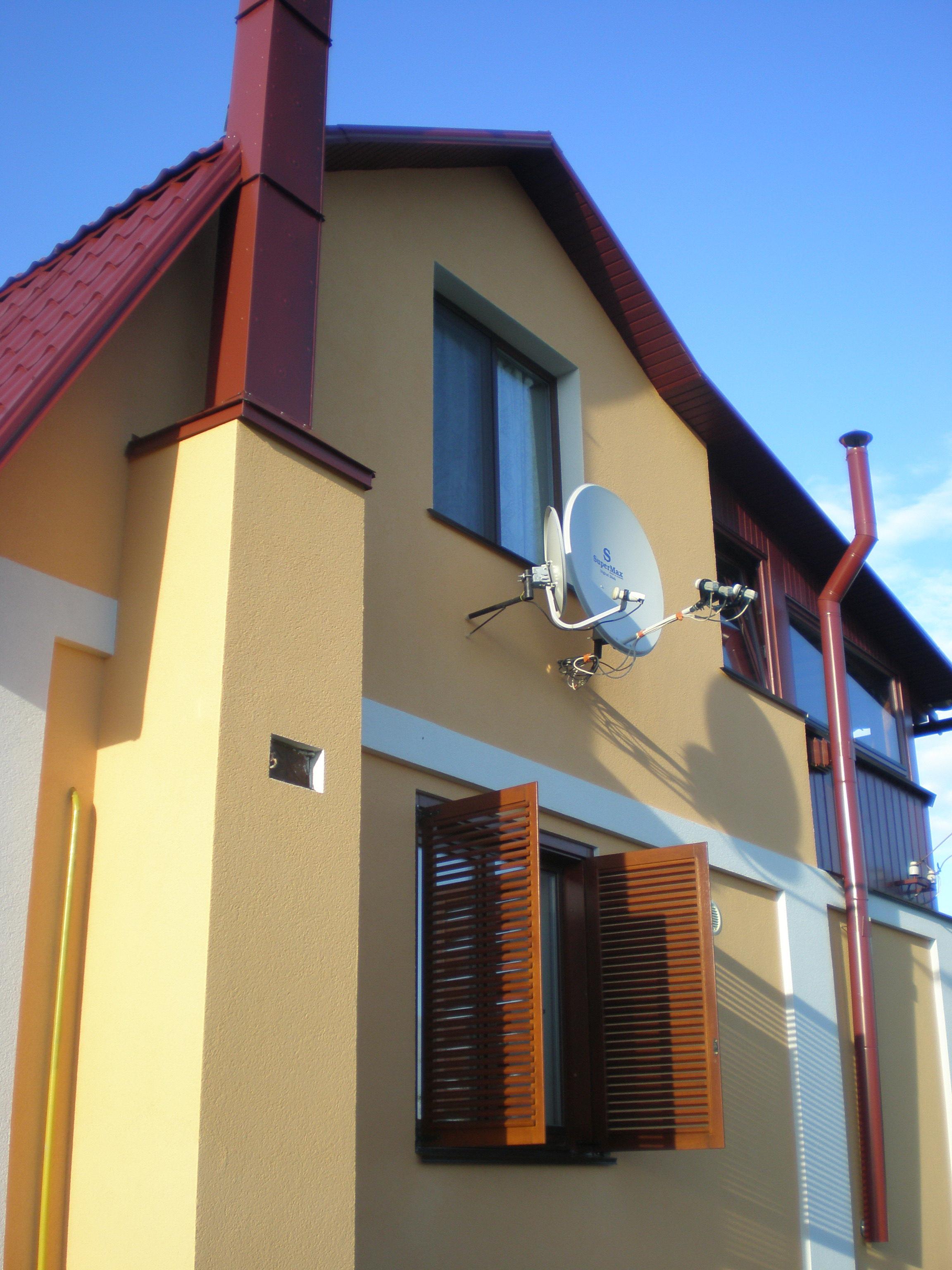

Пока ни чем не обкладывал, эксперементирую. Дом 9х9м. с мансандрой. В месяц на отопление полезной площади (около 130м.кв.) и подогрев воды в бойлере (косвенник) уходит около 150-200м.куб., но следует учесть, что и морозов пока небыло. Окна 2-х камерный пакет, утепление мансарды 20см. минваты, утепленные входные двери+холодный тамбур. Очень много ушло газа в первый месяц после запуска отопления, так как дом был охлажден и имел большую влажность после штукатурки 2-го этажа. В доме пока не живем, но постоянно там находимся (делаем ремонт, моемся в джакузи, душе). Температура постоянно поддерживается программатором 18 градусов, в бойлере 35 градусов.Вышли на режим 3-5 кубов в сутки.
Скорей всего буду утеплять 5см. ватой или пенопластом (еще не решил), но не из-за того, что холодно, а из-за того, что все внешние конструкции фасада (цоколь, окна, двери, козырьки) выставлялись с учетом 5см. слоя утеплителя.

Спасибо за консультацию, выбрал блок AEROC EcoTerm 300 (300*200*600) гладкий буду сам клеить на клей. Так как это будет дача в кооперативе Солнечное, то думаю положить шириной стенки 200, а высотой 300. А потом утеплить пенопластом или ватой. Хочу получить Ваши замечания по этому поводу. Правильно я задумал или нет про стены?
С технической точки зрения - неправильно, но для дачи я думаю сойдет. В целях экономии сейчас так строят сплошь и рядом. Обязательно сделайте армировку блоков через 3-4 ряда, перемычки над дверьми/окнами, и самое главное армопояс.
