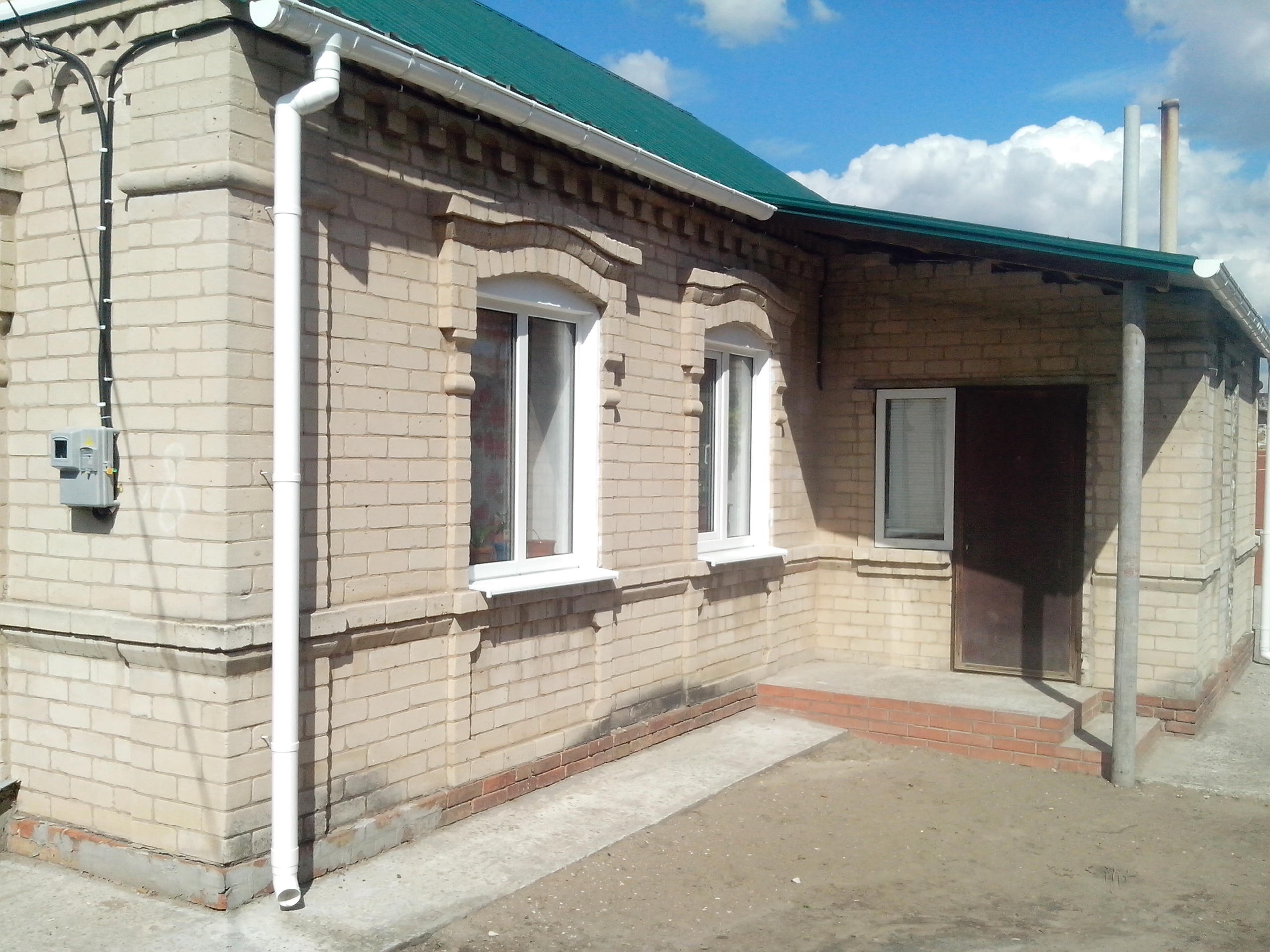

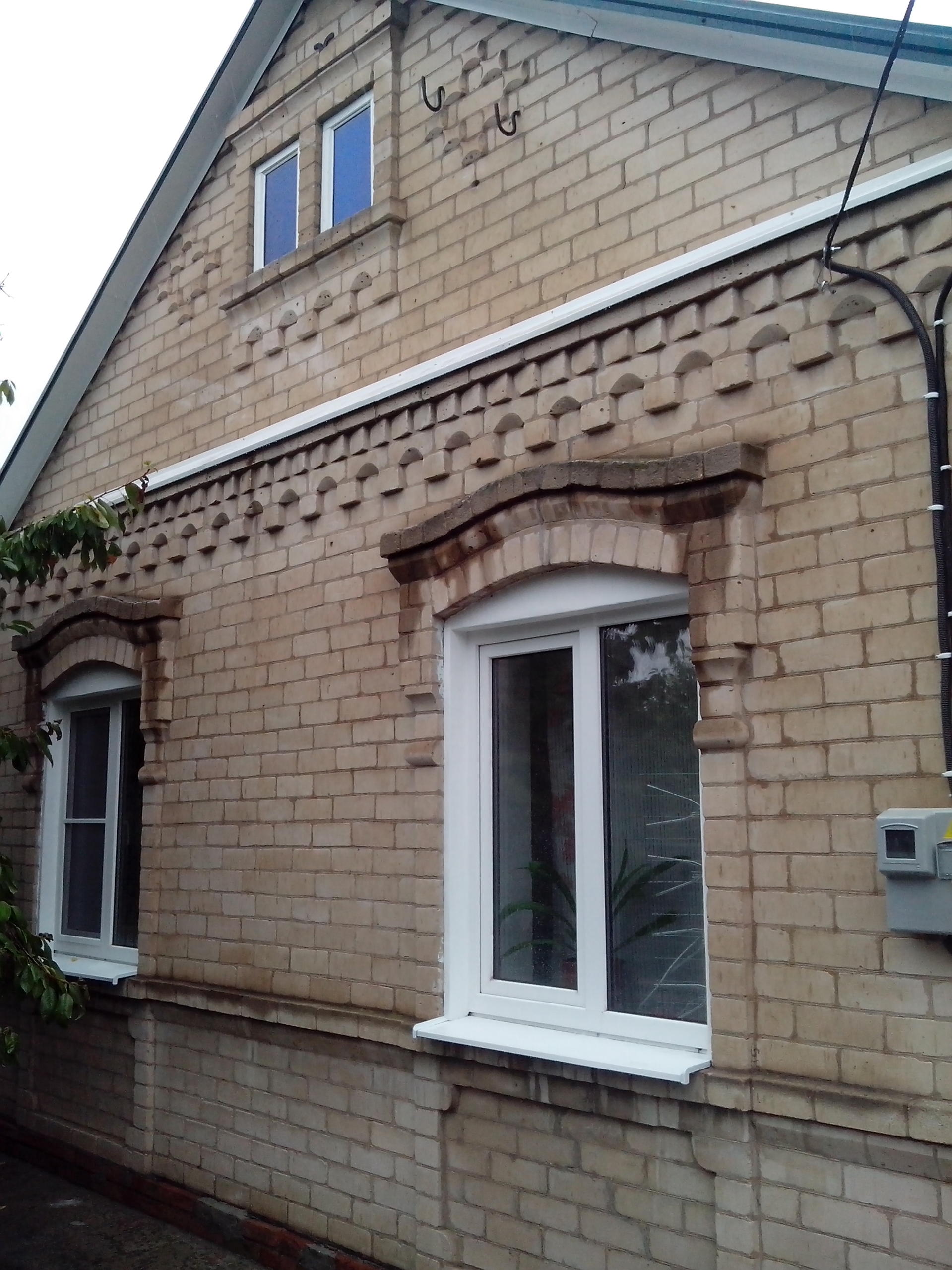

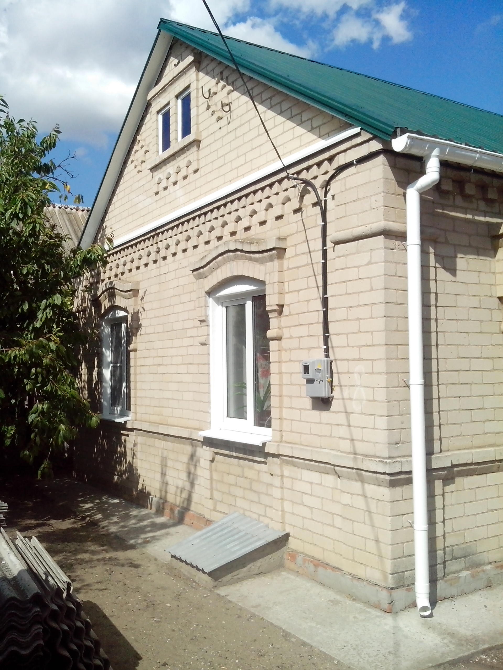

а можно такой кирпич както облагородить (дом примерно 64-ого года)?, и пропитать бы чем-то чтоб не мокрел так, фото прилагаю.
Сначала его нужно помыть. Это я про облагородить.
Даже с моющим средством. Не щучу.
Дать просохнуть и обработать гидрофобизатором.

Я вам рекомендую очистить фасад смывкой "фасад-2 Б",после того как высохнет нанести гидрофобизирующей пропиткой "фасад".Все это можно приобрести г.Киев,ул.Крайняя,1-в,512-75-65,050-452-42-04,либо в сети строительных гипермаркетов Эпицентр.
спасибо, надеюсь это не просто реклама. а смывка высветлит желтизну кирпича?
