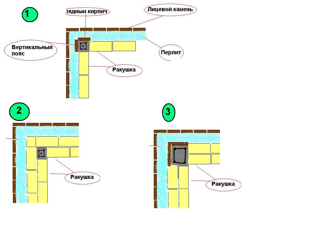

Теперь подскажите плиз какой вариант выбрать для 1-го этажа (варианты 2 или 3). В варианте 2 лучше получается перевязка камнями в углах, в варианте 3 мощнее колона.
Можно ли строить второй этаж и мансарду по варианту 1 если участь что перекрытие между ними из дерева с горизонтальным поясом, который также будет и под крышей?
Еще раз хочу обратить внимание что вертикальные пояса я не рассматриваю как единственный несущий эллемент, ожидаю что они будут поровну делить нагрузку с несущими стенами из ракушки. На всех перекрытиях будут обязательно горизонтальные пояса, которые распеределяют равномерно нагрузку по всей плоскости верхнего торца стены. Именно поэтому я ожидал что хватит и полракушки... Но раз уж так то по крайней мере с первым этажем рисковать не буду. Эти пояса будут вспомогателльными и располагаться только по 4 углам периметра 10х12

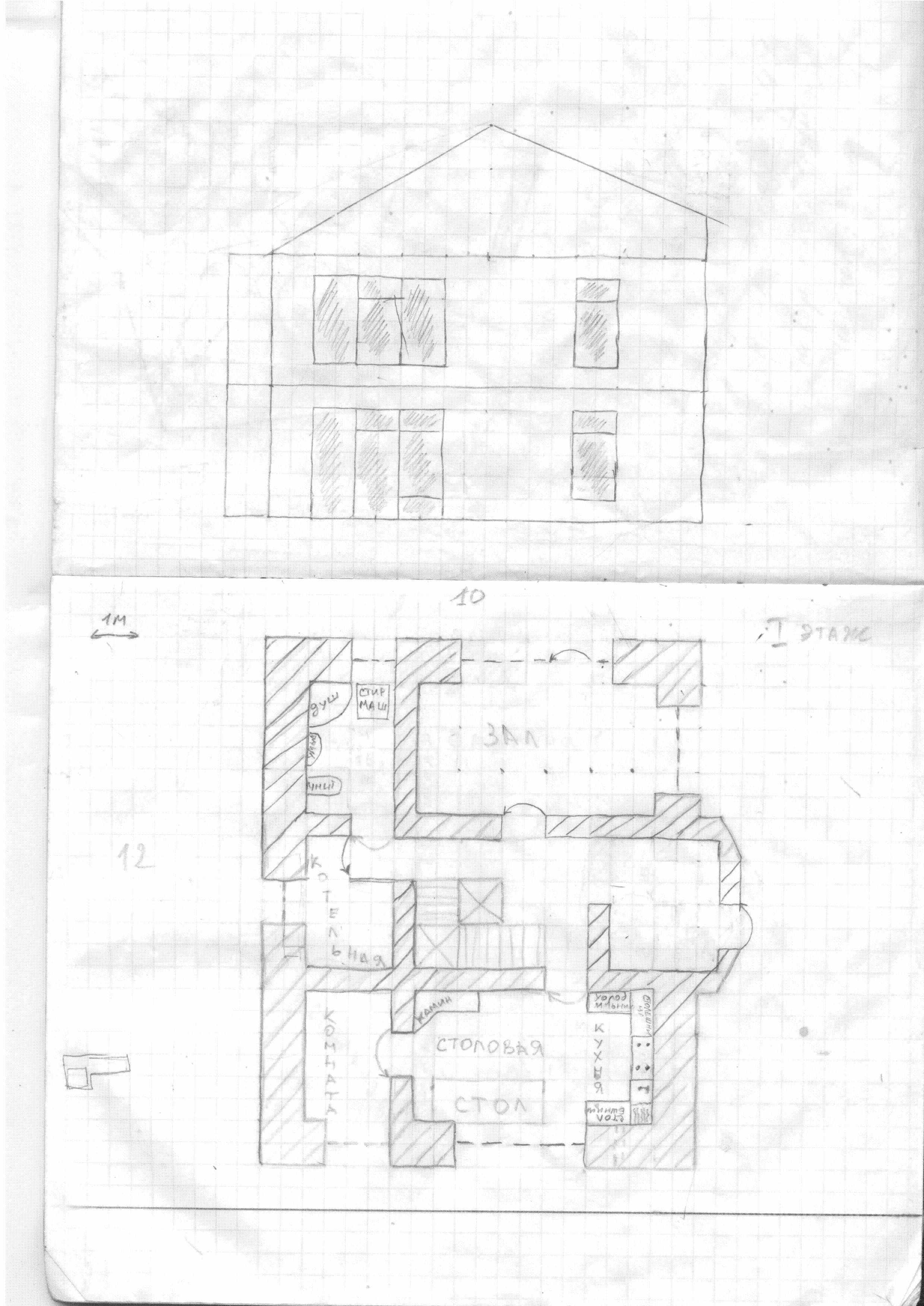

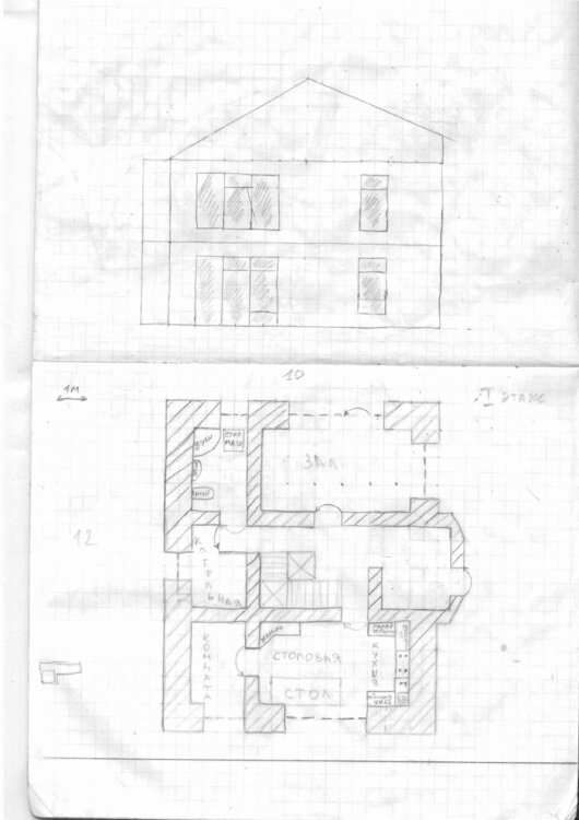

alyoha, скинте примерный план. Я прикину нагрузки и скажу, что можно делать.
Вот это уже конкретное предложение. Спасибо.

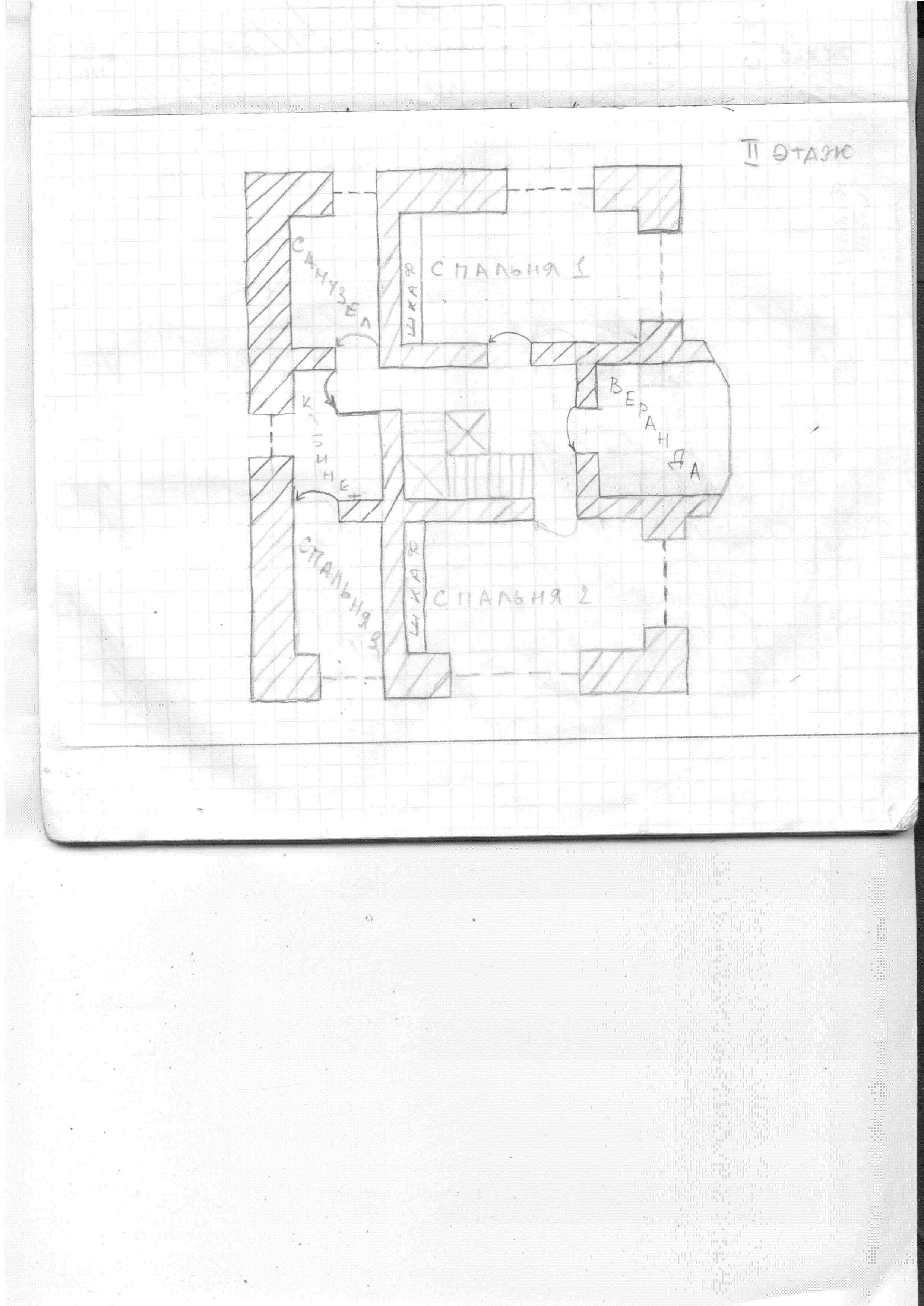

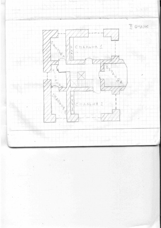

Выкладываю схему 1 и 2 этажей (мансардный точно такой же будет) Масштаб +/- соблюден. С чем не опрелился еще это с перекрытием между 1 и 2 этажем - может плиты, а может и дерево (много противоречивых моментов), понимаю что от этого нагрузка сильно меняется., поэетому по-умолчанию хочу заложить прочность стен достаточную для бетонного перекрытия. Между 2-ым и 3-им - точно дерево.
Почему колоны хочу все-таки... Нужны стены не с достаточным запасом прочности, а с небольшим избытком. Реально побаиваюсь т к рядом этот завод Патона бабахает. Мне еще слышать врзывы не приходилось, но при совке пару раз они переборщили с зарядом и на 100 м вокруг на дачах повылетали стекла, а ведь эти дачи находятся за мной ))) Понятно что такой объект закроют рано или поздно, но пока он действует. Если выразить доп нагрузку в цифрах, то я думаю она сравнима с домом в 100 м от ЖД полотна -сейчас снимаю дом на Берестейке именно с таки расположением, так носью гонят такие товарняки что звенит посуда. Правда дома не трескаются и никто их для этого не усиливал. Поэтому не исключаю что я превеличиваю проблему.
