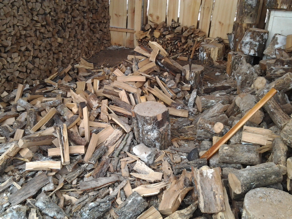

Для колки дров используют специальные клиновидные топоры называются "колун", за счет формы он именно раскалывает дрова, а обычный топор предназначен для рубки.

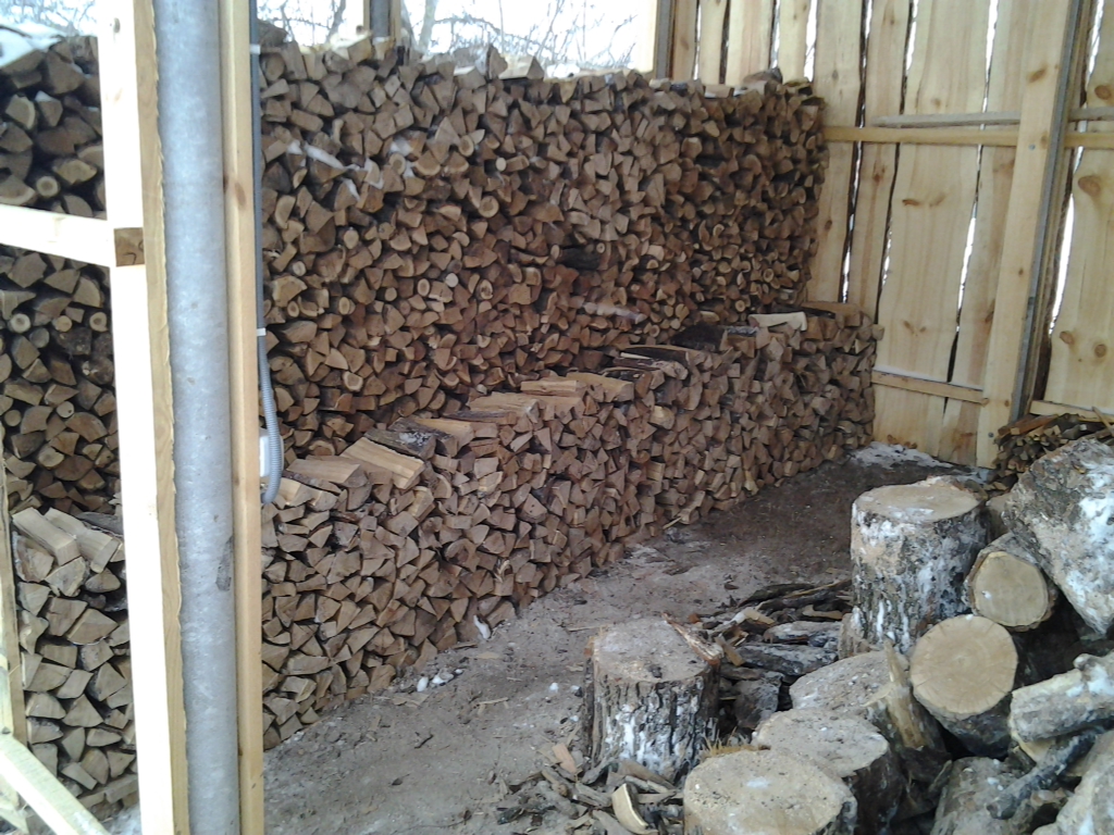

А, да! Какие у вас красивые чурки, и красиво сложенные дрова! Такие и в котел жалко - только в камин. Поделитесь, пжл, где брали?

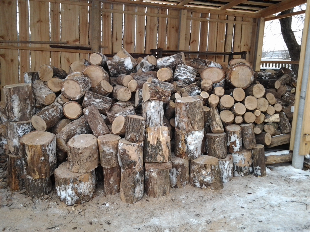

Сарай для просушки не то что не нужен, а даже почти противопоказан! :rolleyes:
Сушить надо на улице, пусть даже листами шифера укрыть сложенные дрова на землю (лучше конечно на паллету), только складывать так чтобы преобладающий ветер продувал сложенные дрова. По сути сушит ветер, ну и мороз конечно.
Это потом на хранение через 1-1,5 года можно заносить уже в сарай сухие дрова, хотя лично для себя я поставил навес без стен (со стороны улицы досками со щелями закрыл чтобы не заглядывали с улицы лишний раз) и буду там и сушить, и хранить, а оттуда уже тачкой в топочную.

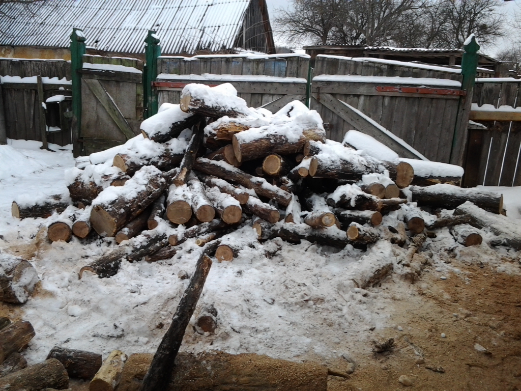

Дрова я свои брал здесь по месту, я так понимаю что воруют в лесу (самопил наверное), я спрошу смогут ли они перевезти их, хотя я думаю что скорее нет, потому что на дороге гаишники обязательно потребуют документы которых естественно нет. Если вдруг согласятся - я обязательно вам в личку маякну контакты, цену и прочее.
А заказать обязательно зимой (январь) надо! Я себев прошлом году заказал и купил две машины дров не имея топочной, ТТ котла и ТА :D а у вас уже все есть и надо топить!

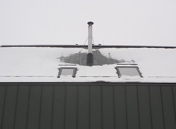

Обратила внимание, что место вокруг дымохода не так заснежено, как вся кровля.12781482_.jpg.b6cfaf0976276a8848555c1c209ccbec.jpg
Неужели где-то утечка тепла? Вроде труба-сендвич, все по правилам, как положено (судя по цене).

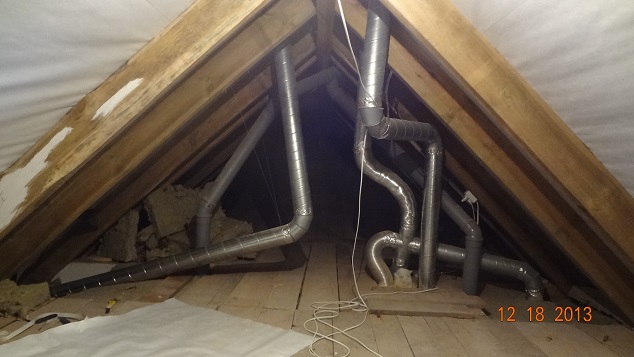

Строитель Иван (он у меня мастер на все руки) полазил, посмотрел, подклеил варварски разодранную супердиффузионную мембрану и сказал - все ОК. Перегрева или утечки тепла нет.
Я, на всякий случай, и из любопытства также взобралась на чердак (остаток подкровельного пространства над мансардным этажом). Действительно, температура в зоне трубы - 17-20 градусов.:good:
Дымоход не сфотографировала, внимание отвлекла композиция из фановых труб и труб принудительной и естественной вентиляции.:)
Такие прикольные и стихийные композиции получаются когда нет детального проекта по инженерии. Ну то таке, главное, чтоб все работало!:)
Естственно есть утечка тепла, никакие теплоизоляторы не сведут ее к нулю, а когда на улице такая погода как сейчас, то эта утечка будет хорошо заметна. Так что ничего страшного..
