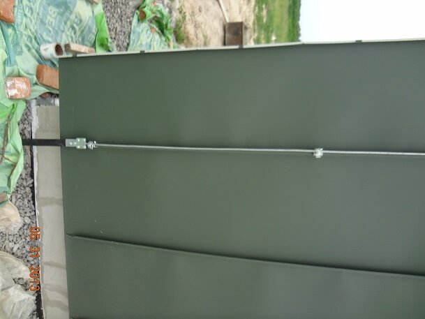

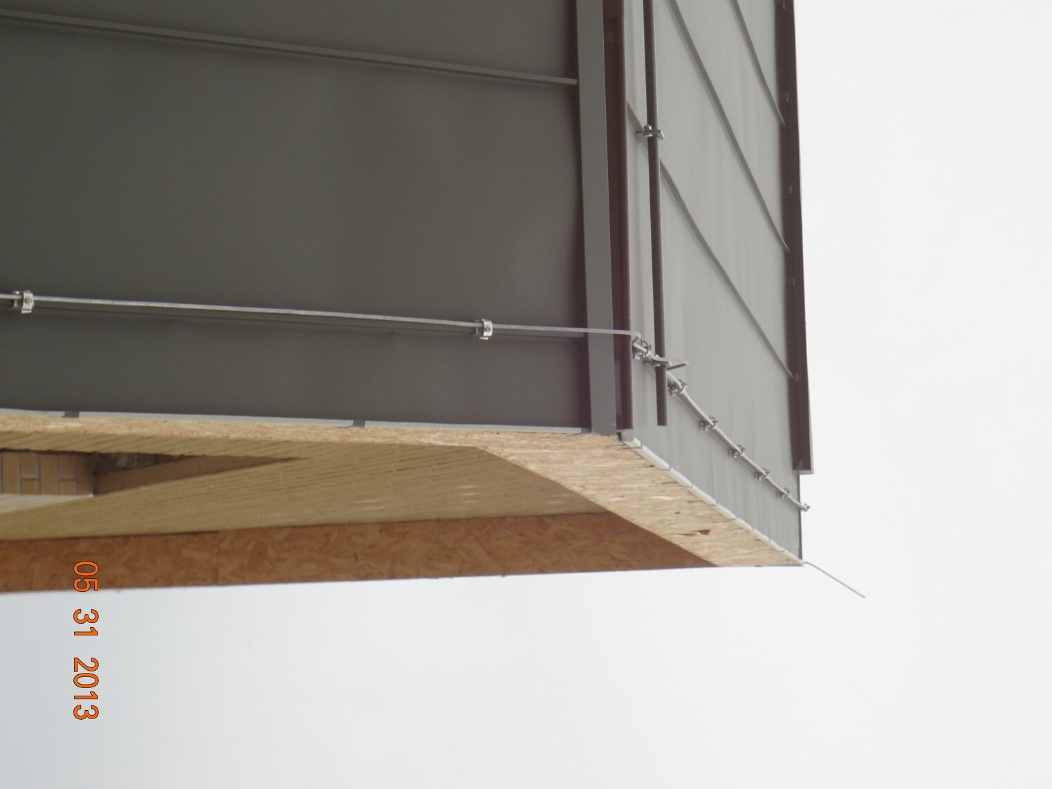

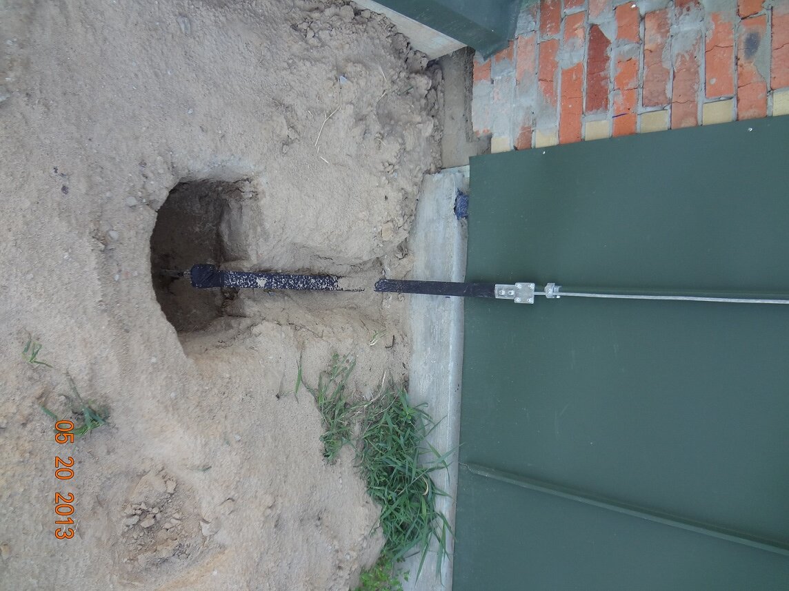

Значимое - это молниезащита и заземление. Три опуска с крыши + штыри в землю на глубину 8-9м. Меряли прибором сопротивление, пока не вышли на 5-6 ом. Дорого, но пришлось смириться, т.к. высокий дом в округе, да и железа немало. Сделали вроде неплохо, гроза покажет.

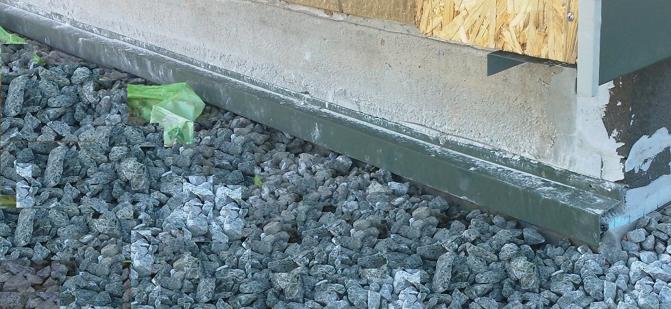

установка прижимной планки на мембрану в "мягкой" отмостке
а как она выглядит? и, главное, где и почем нашли?
Явки-пароли сдадите? ;) Дорого очень?
Прижимную планку гнули из железа по месту. Штробились на глубину 0,5-1 см, заводили край планки в штробу и прикручивали.

Для вашего дома должно быть дешевле, т.к. он компактный, и не такой металлизированный как мой. Цена и контакты в личке.

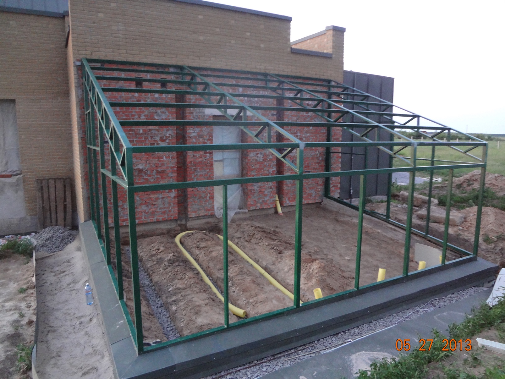

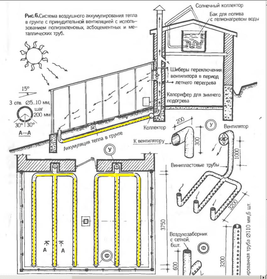

В вегетарии начали делать систему аккумулирования тепла в почве.
Для циркуляции воздуха в земле на глубине 40 см были проложены трубы. Уложили на щебень, а сверху закрыли геотекстилем.
По совету форумчанина Kosgov:rolleyes: использовали желтую дренажную.

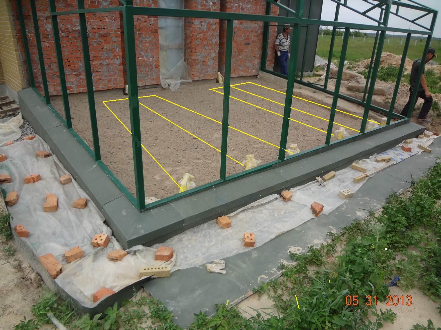

434203791_.thumb.jpg.3e16fdd3931c5d6a8af6181a84cc30f6.jpg 255181616_2.thumb.jpg.3aea4ada59e1b10f5d50c23e85c337be.jpg
На фото нарисованы линии где проходят трубы.
Еще нужно установить вертикальные трубы и вентиляторы, но это уже после накрытия вегетария.
На рисунке ниже показано как должен циркулировать воздух внутри вегетария.

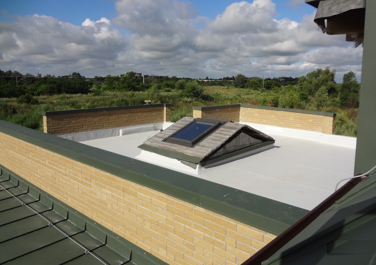

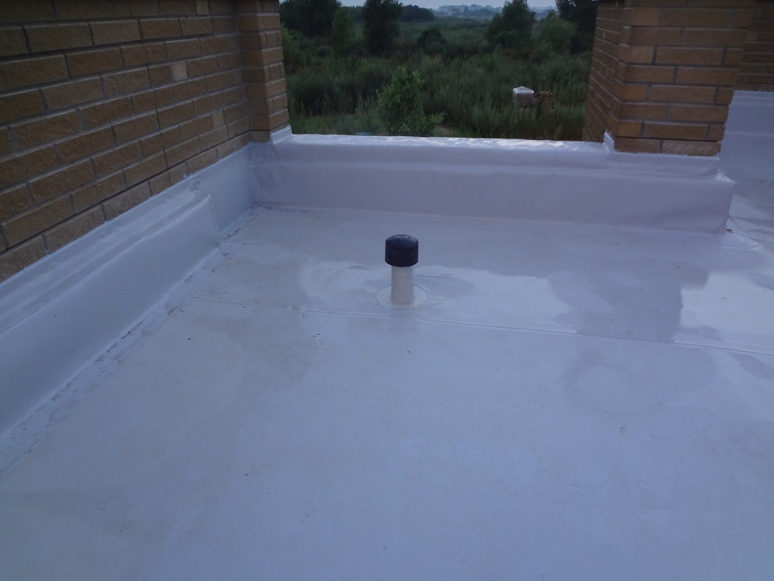

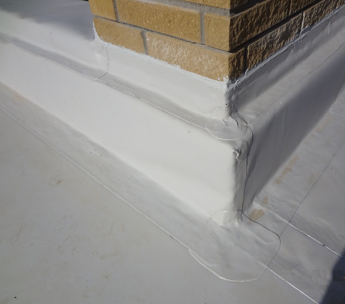

Сейчас в Киеве идет дождь. А моя плоская крыша не протекает!!! :)Почему? Потому, что мне за три дня уложили ПВХ-мембрану!!:)
Как долго прослужит, не знаю, но по сравнению с рубероидом в 100 раз лучше!
Запаяли все края, повороты, выступы и еще установили 2 аэратора.
Может в следующем году сделаю "зеленую" кровлю.

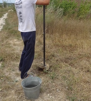

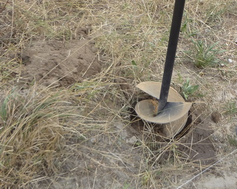

Получила по Интайму бур от дяди Коли!:)
Privet спасибо:rolleyes:. Ждала около месяца!
Зато теперь делать ямку глубиной 1,5м - 30мин!
Уже залили 10 столбиков под пол терассы. Удобно!
Еще можно использовать бур для посадки растений.

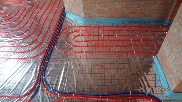

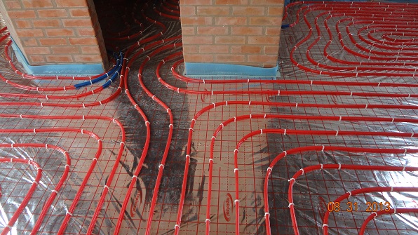

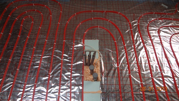

Сделали теплые полы - красиво! Большое спасибо за сантехников нашей знаменитой форумчанке Olgame:rolleyes:!

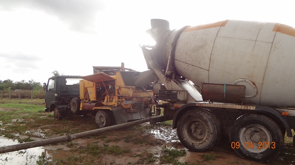

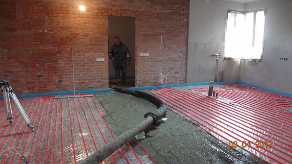

И по этой красоте разложили тяжеленные трубы бетононасоса и залили бетон.:o Разложили мягко сказано! Их двигали, переставляли, тянули, пихали, толкали, тягали...:o Все это сопровождалось сосвсем не мягкими выражениями. Но, процесс пошел!:(:)
Через 1 час после начала заливки уехала, и что было дальше не знаю. Как умудрились затянуть трубы бетононасоса на 2 этаж - загадка!:(:)
Заливали до 8 утра!
Как сказал один из руководителей этого процесса ( их было двое) - "На войне без потерь не бывает!
И точно!
На следующий день, нарезая деформационные швы, прорезали трубу теплого пола - откуда и хлынул фонтан воды под потолок!!:shock:
Жаль не сообразила вовремя сделать фотку - классная бы получилась!
Есть только такая:

Есть только такая:
гмм...на фото стяжка над трубой всего сантиметр - полтора...почему так мало?
да уж :(
исполнителя форумские?
Нет, не форумчане. С форумскими никогда проблем не было...тьху-тьху, чтоб не сглазить, т.к. жду большой заказ!
Вот и мне интересно, почему 1 см, а не 5 см!!
Еще обнаружила, что трап в душе залит внутри частично раствором и выше нужного уровня! :evil:
Чувствовала, что не нужно связываться с этим подрядчиком!
Зато теперь имею бесценный опыт! В разделе "Что бы я не сделал снова" написать могу очень много, и напишу со временем.:)
а что у Вас за трап? может ничего критичного нет , основная масса трапов подстраиваются по высоте при укладке плитки...
[ATTACH]282113[/ATTACH] [ATTACH]282112[/ATTACH]
А разве воздух должен не в противоположном направлении двигаться?
Думаю, что направление движения воздуха определяет вентилятор. А правильное как на рисунке из книжки, т.к. при перегреве вегетария его легче перенаправить наружу. ИМХО:)
вызывайте подрядчика - с толщиной стяжки надо разбираться. для теплого пола надо минимум 3 см, обычно льют 5 см. В противном случае все начнет трещать и ломаться под ногами

www.stroimdom.com.ua/forum/showthread.php?t=134502 обсуждался вопрос о креплении ЭППС к полу в ТП. Большинство сошлись на мнении о необходимости крепежа. Мне настоять на креплении 8 см утеплителя под ТП не удалось. Может это немного помогло местами сдвинуть вверх трубы..?
Подрядчик не особо вызывается! Всегда удивлялась, почему люди не отвечают когда им звонишь? Не можешь говорить - перезвони позже... Нужно создать ветку на эту тему.:)
Проверить глубину укладки труб можно будет только после запуска системы. Вот тогда и будет момент истины!
Да и марка бетона 350! Должен быть крепкий!

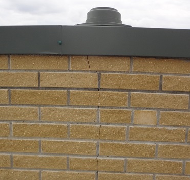

Сегодня обнаружила. что в парапетной стене - трещина! Там проходит вентиляционный канал, который зимой использовался как дымоход для булерьяна! Топили только днем, а ночью мороз, поэтому и треснуло!
Нужно до морозов эту трещину чем-то аккуратно замазать.
Может кто-то сталкивался, знает?
