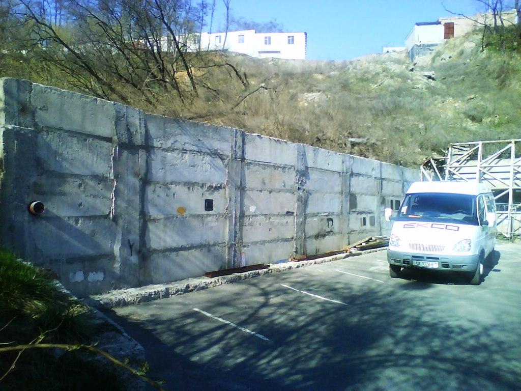

Я так понимаю К2 влетел на монолитных подпорках и хотел сделать себе поляну в вырезанном склоне и поставить там домик со скатной кровлей.
Подпорки можно делать из мной не любимых ФБСов. См. фото.
Грунт - глина. Подпорку делал 1 человек и один крановщик с краном (конечно). Основное условие правильный дренаж (делается также 3 людьми из-за отсыпки слоем щебня со стороны грунта) для того, чтобы грунт быстро освобождался от излишней влаги.
Подпорные стены можно использовать сразу в качестве стен дома.
