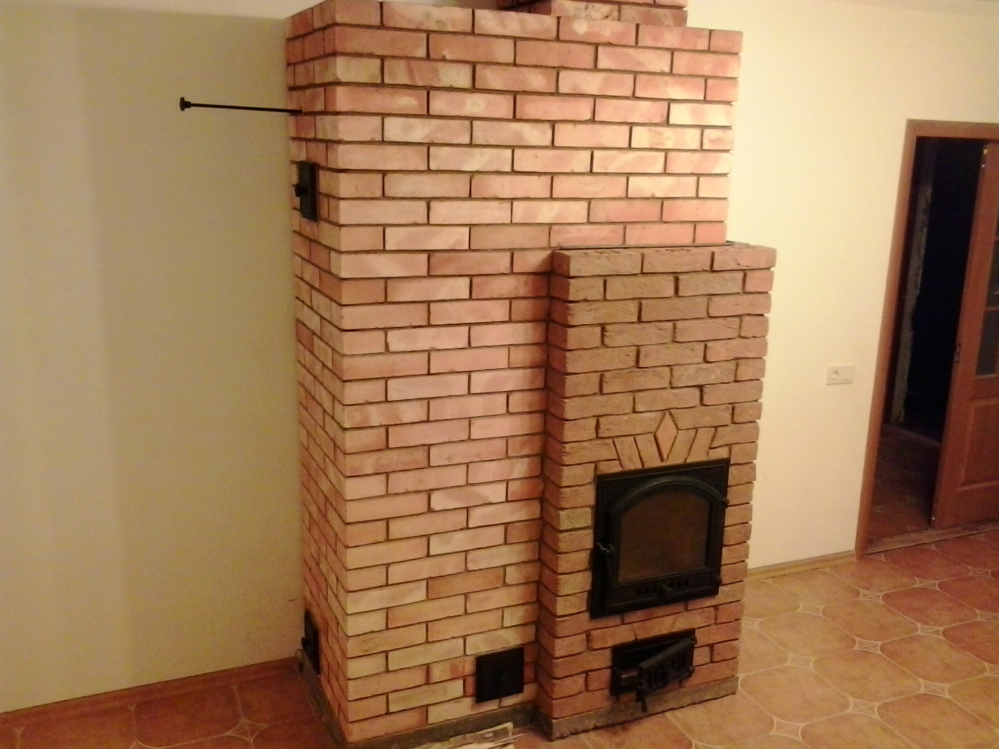

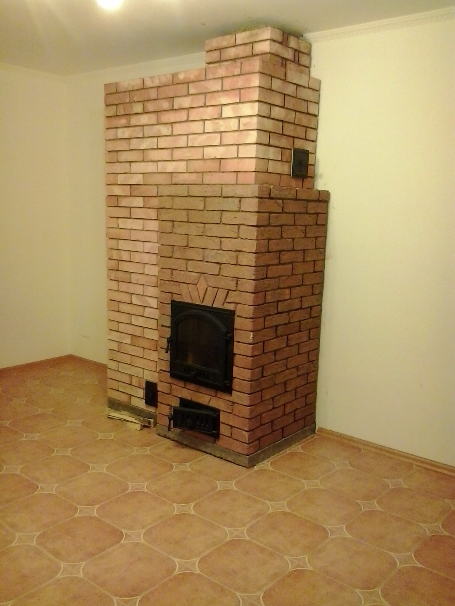

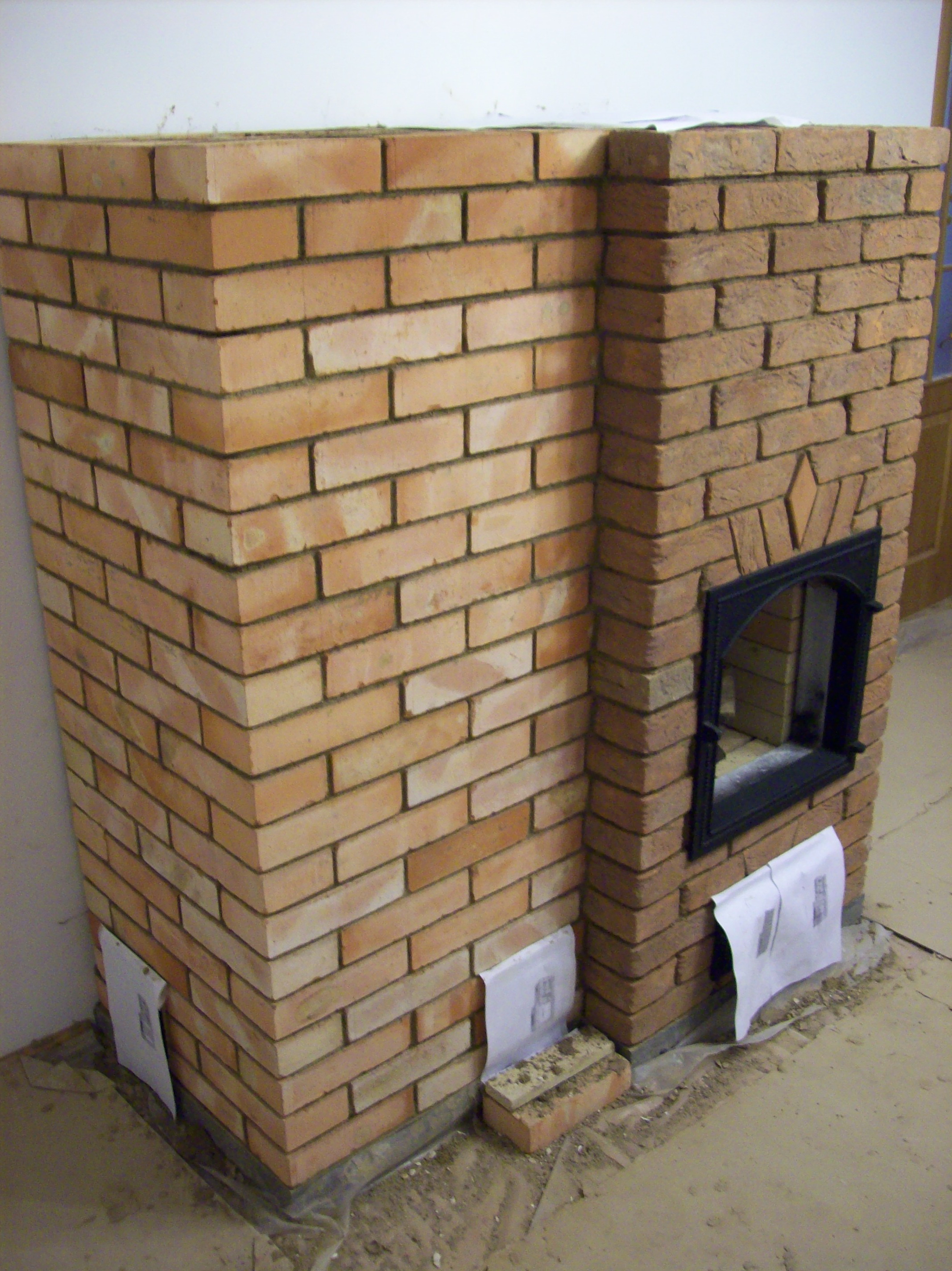

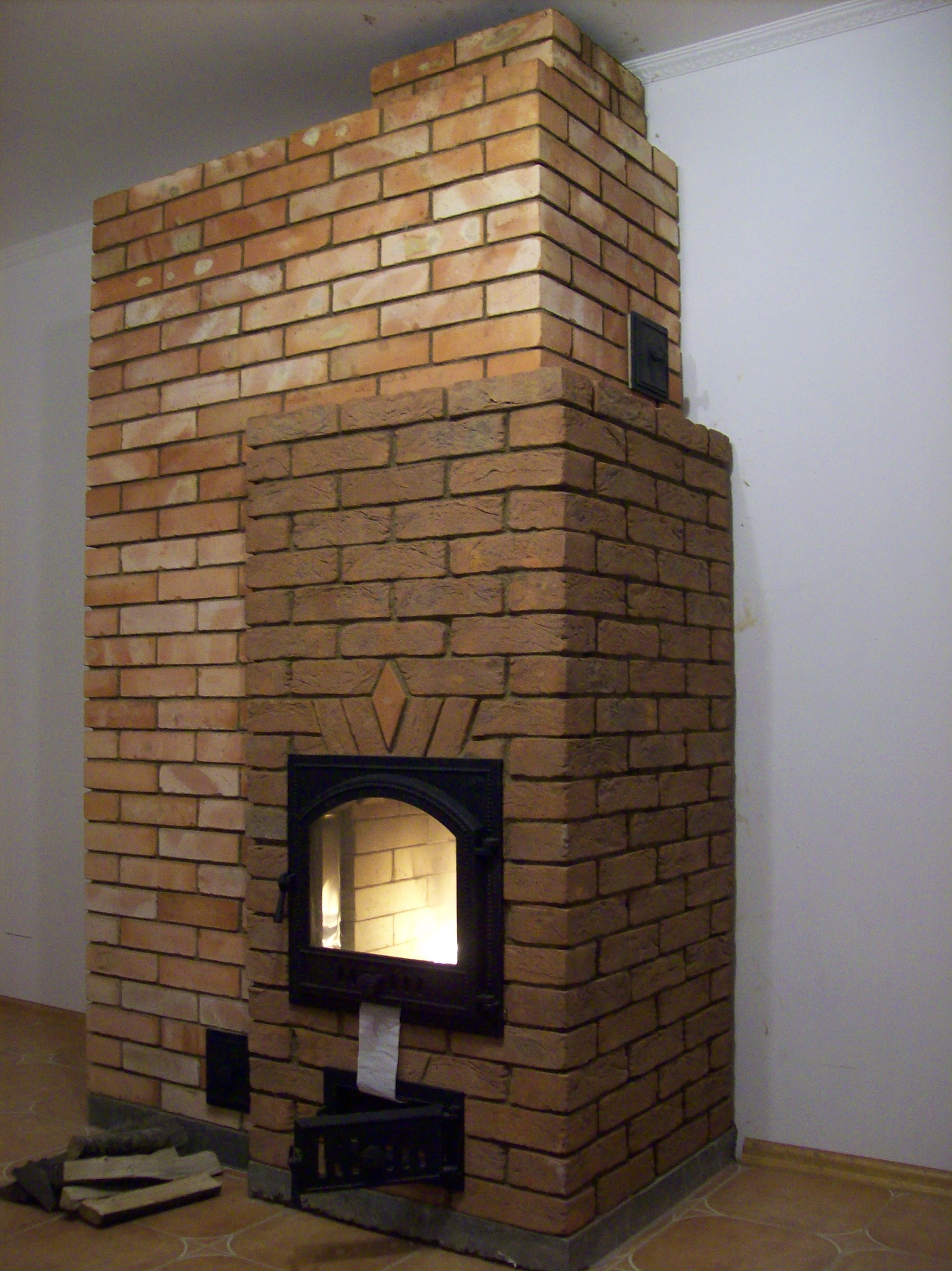

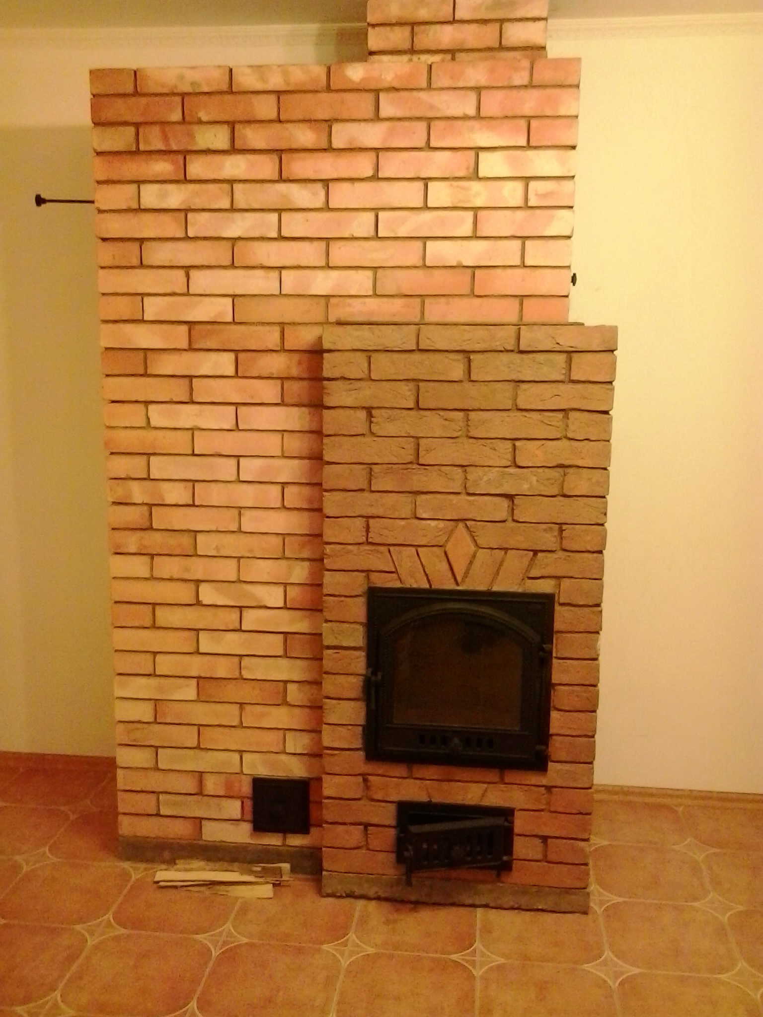

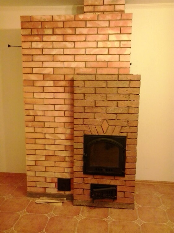

Итак свершилось. Идея которую я винашивал больше 5 лет теперь стоит у меня в доме. За это время я думал о многих вариантах отопления на дровах, но все время склонялся в сторону каминопечи. Пройдя этот этап понял, что не совсем правильный подход был с моей стороны к этому вопросу, но приложив усилий, я с помощью некоторых людей построил свою каминопечь. Теперь проходит сушка и жду не дождусь когда можно будет загрузить полную топку дров и проверить полный потенциал печи.
Что то знакомый почерк....:) Я правильно угадал, кто вам сделал печь?;)
Змінено користувачем usanin_n

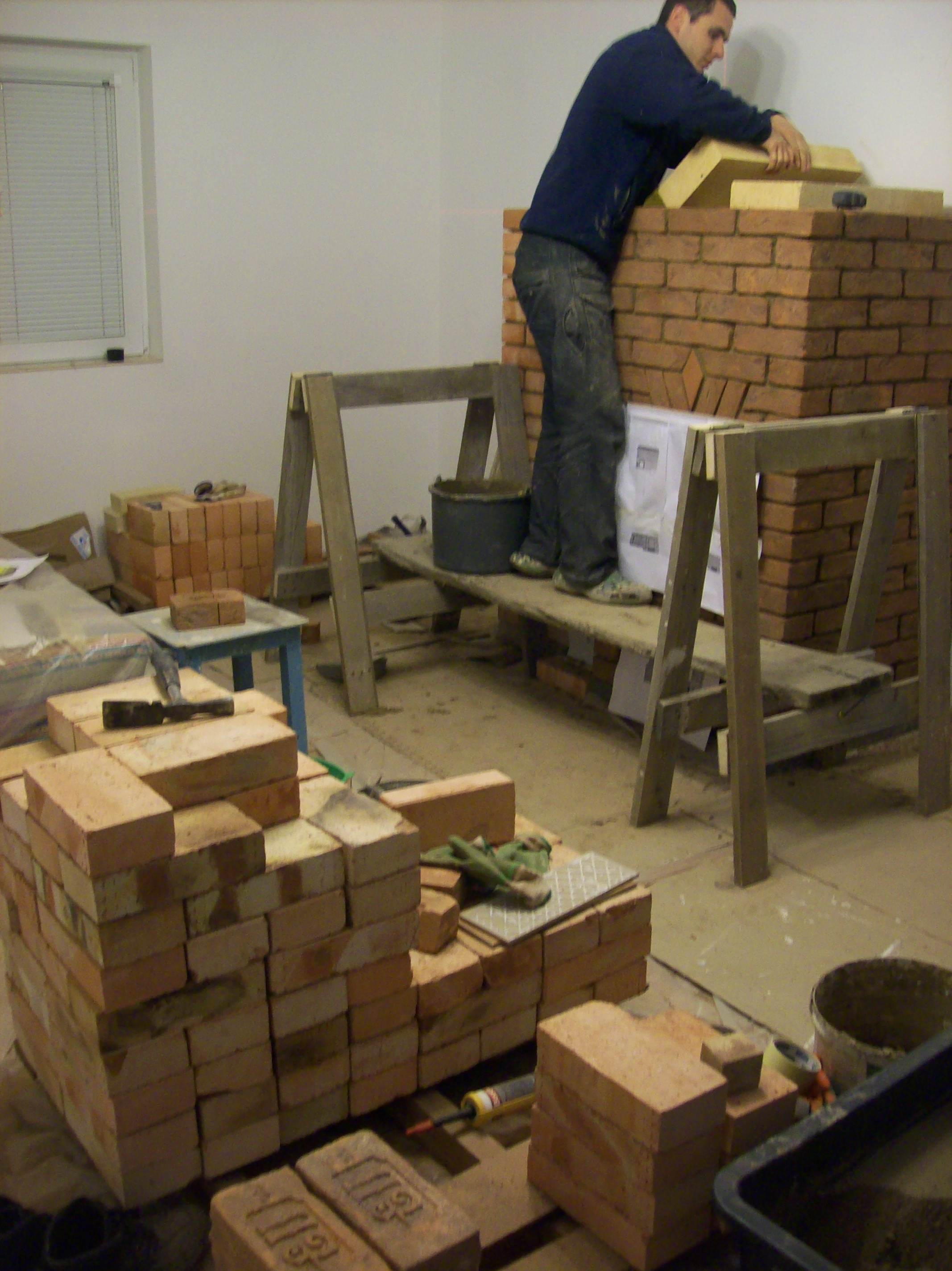

Думаю Вы правильно догадываетесь, проект его. Алексей (salix) много в чем мне помог с печью. Осмелюсь сказать что сложил основную кладку я под его руководством. Большое спасибо Алексею, теперь я умею строить печь.
Спасибо Сергею, это был новый интересный опыт. Так сказать выездной персональный практический семинар. Еще раз убедился в том, что если действительно чего хотеть то способ получить желаемое всегда найдется и все получится.
Итак свершилось. Идея которую я винашивал больше 5 лет теперь стоит у меня в доме...

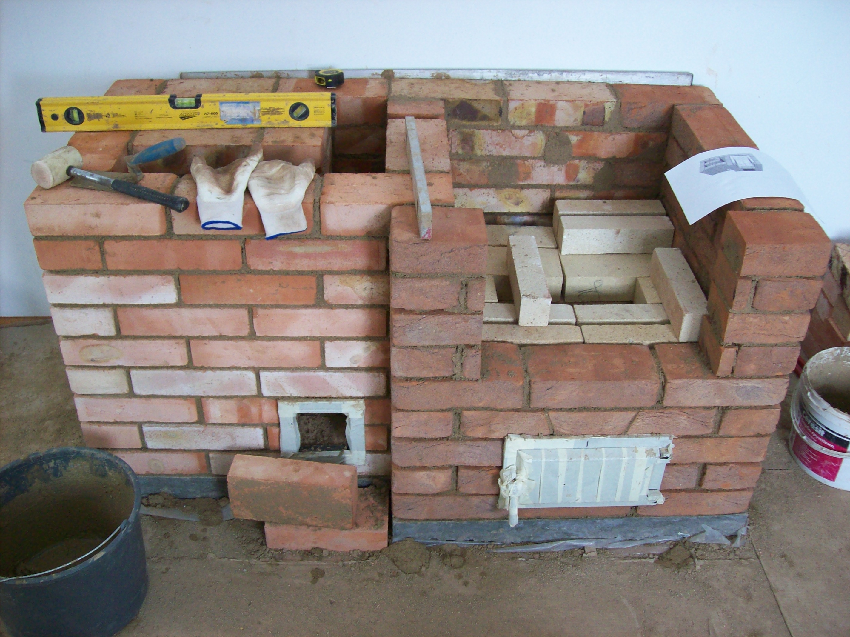

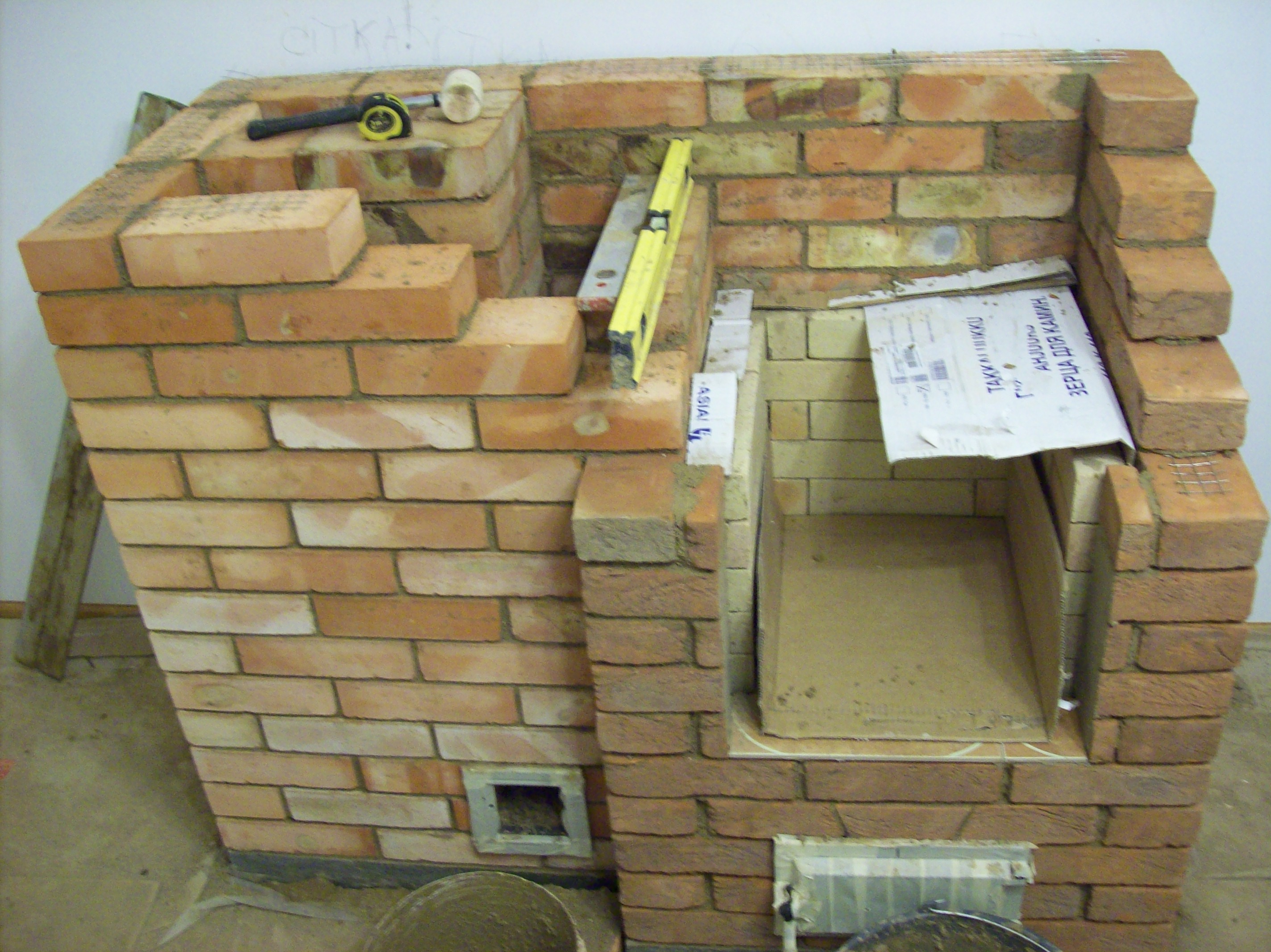

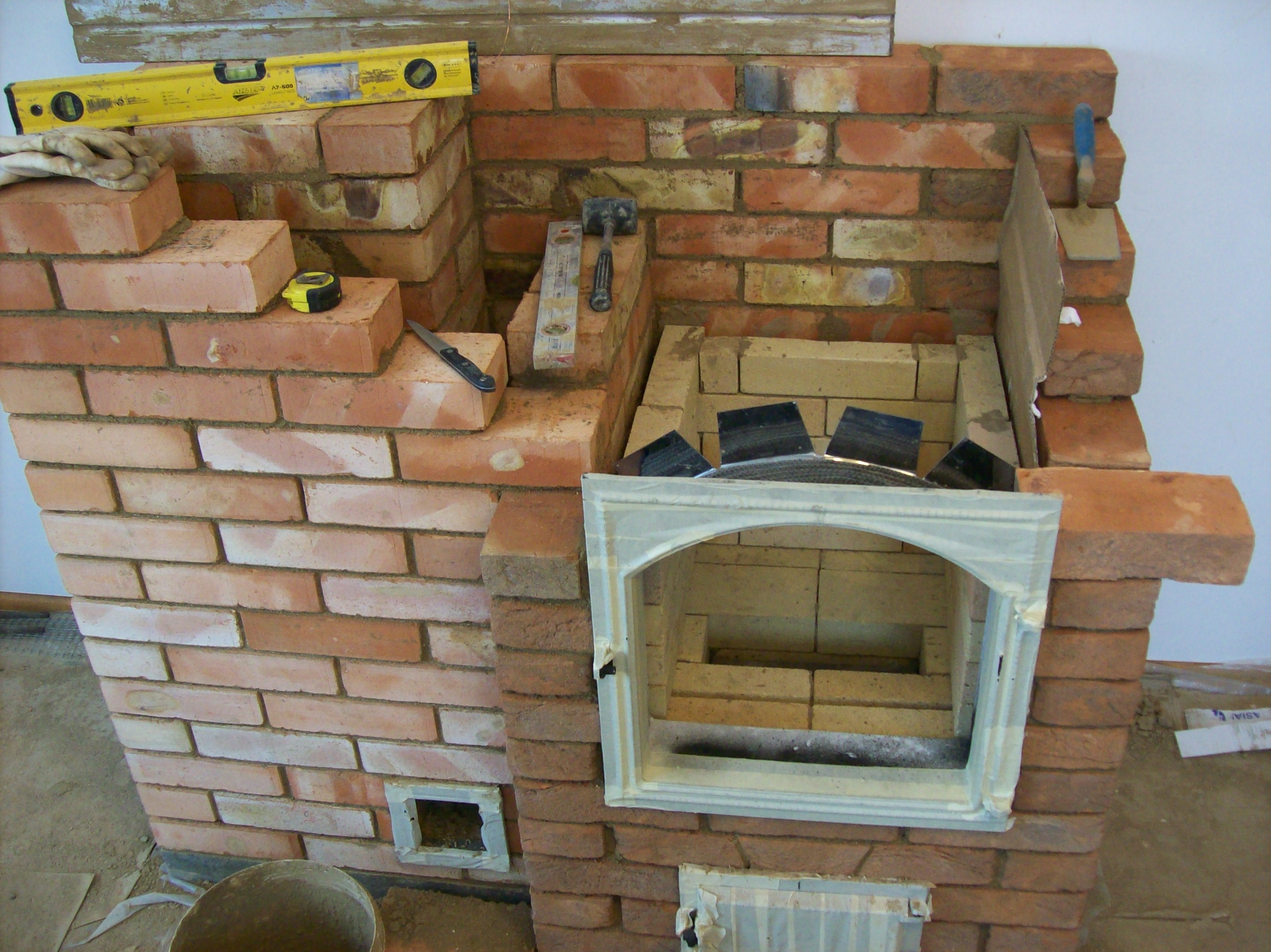

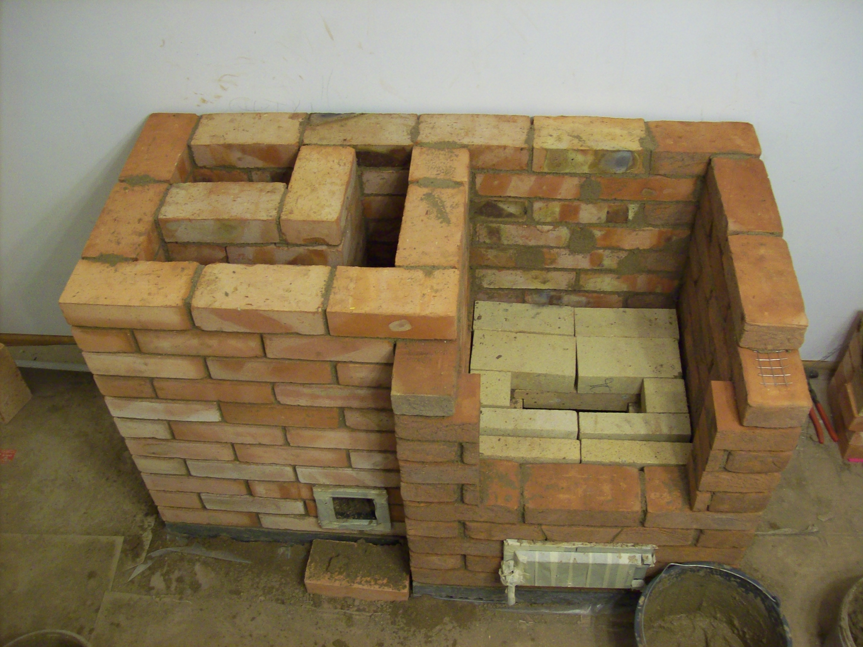

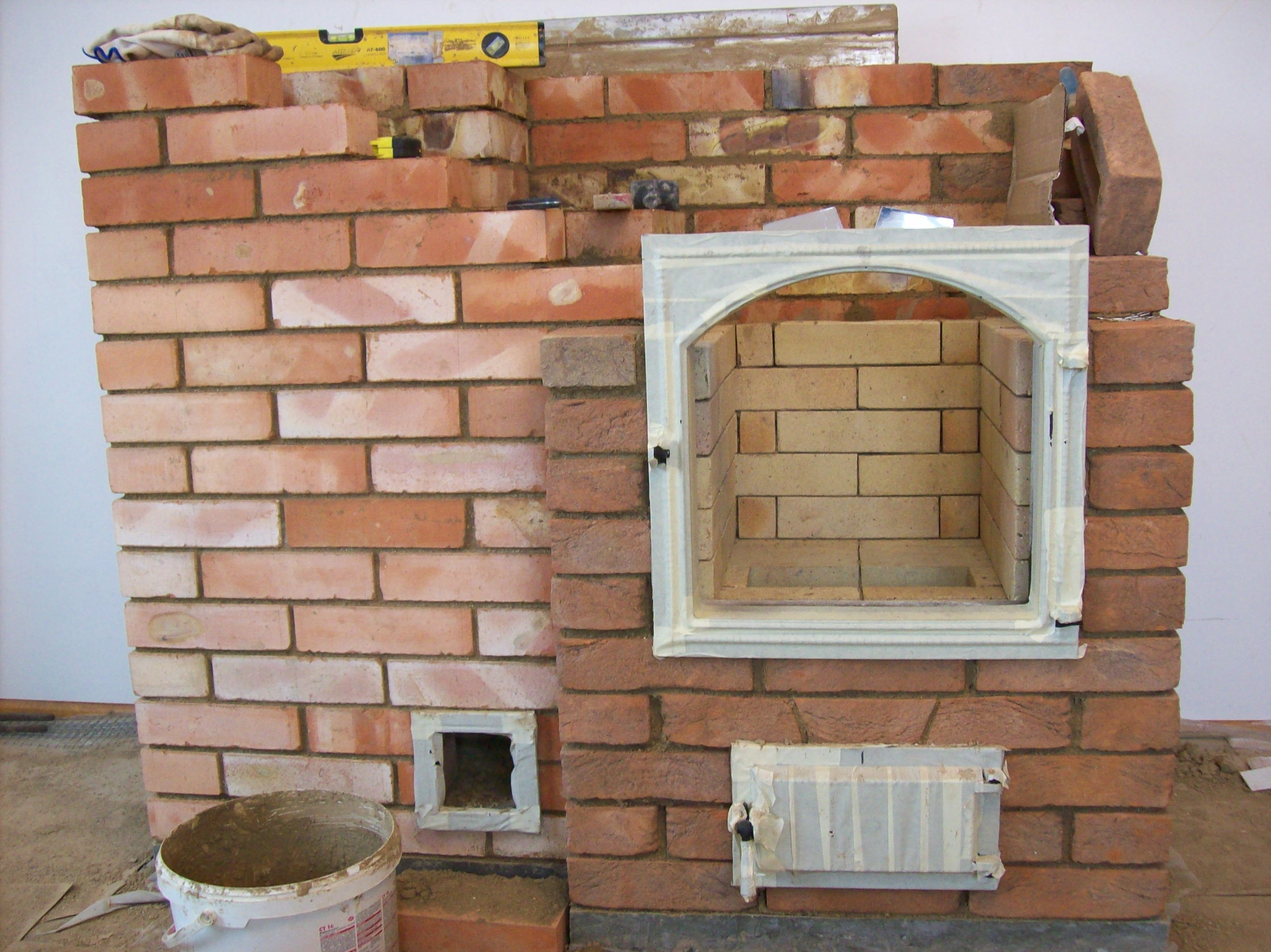

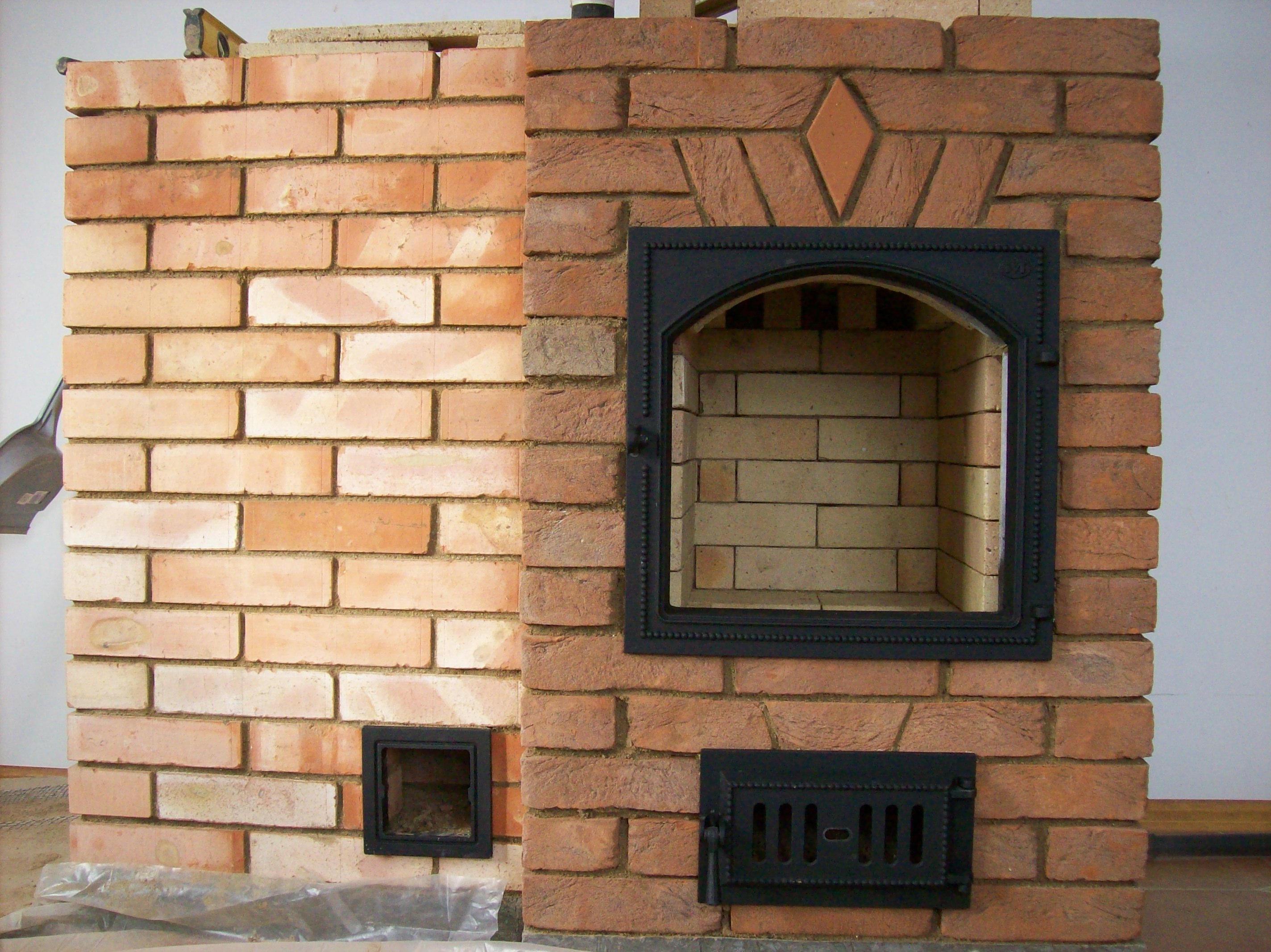

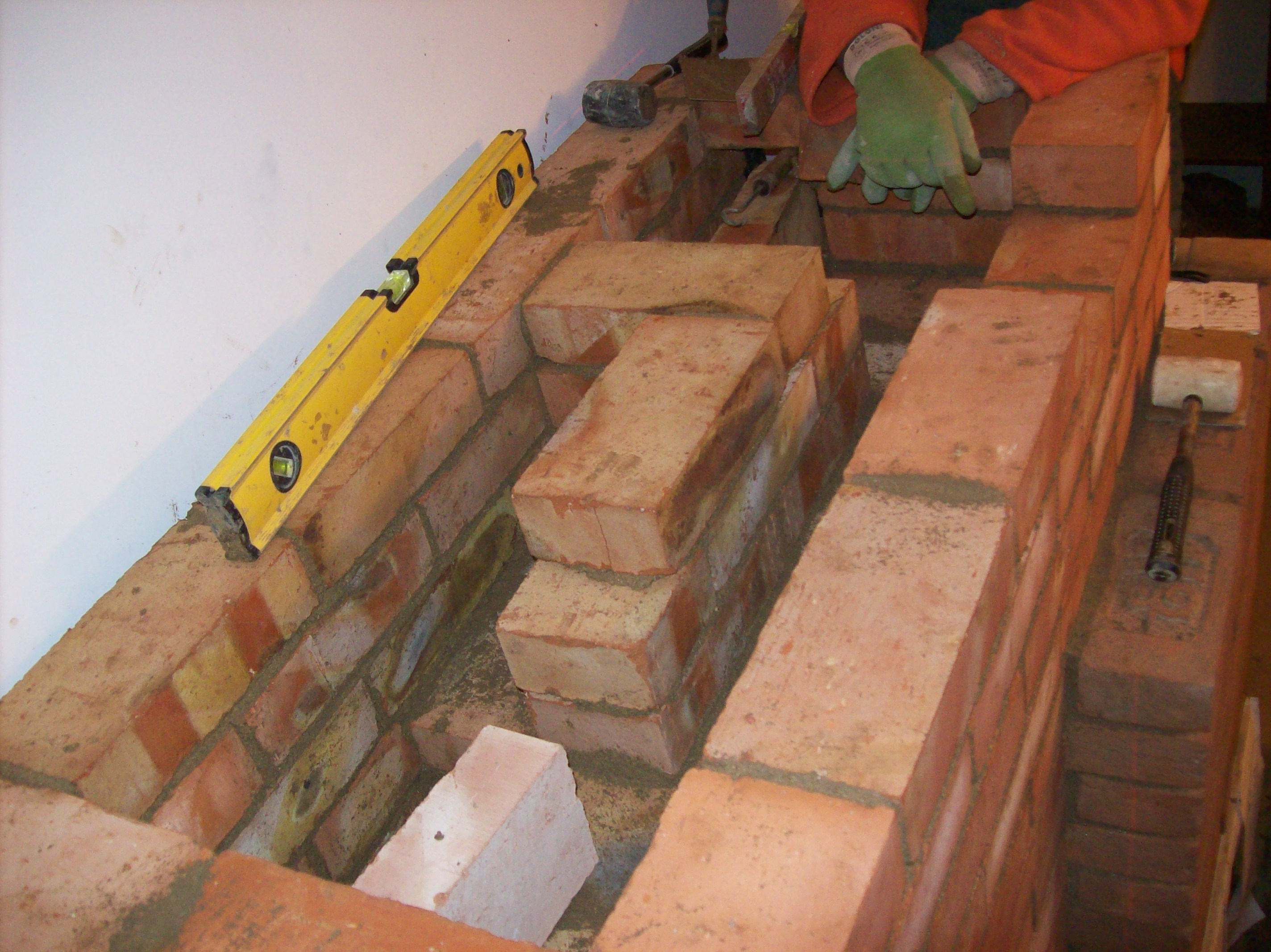

Подробностями не хотите поделиться(фото этапов кладки, схему, имеется ли котёл и т.п.)?

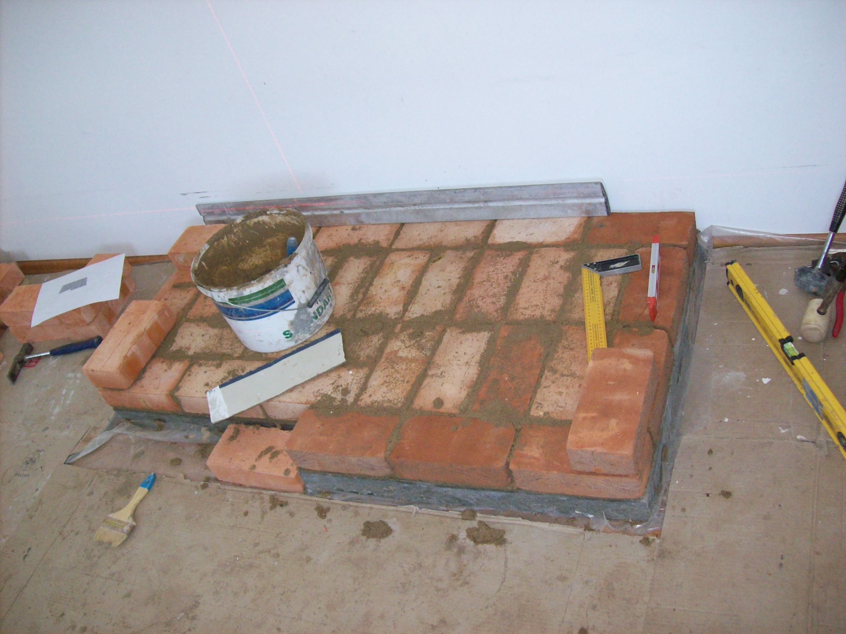

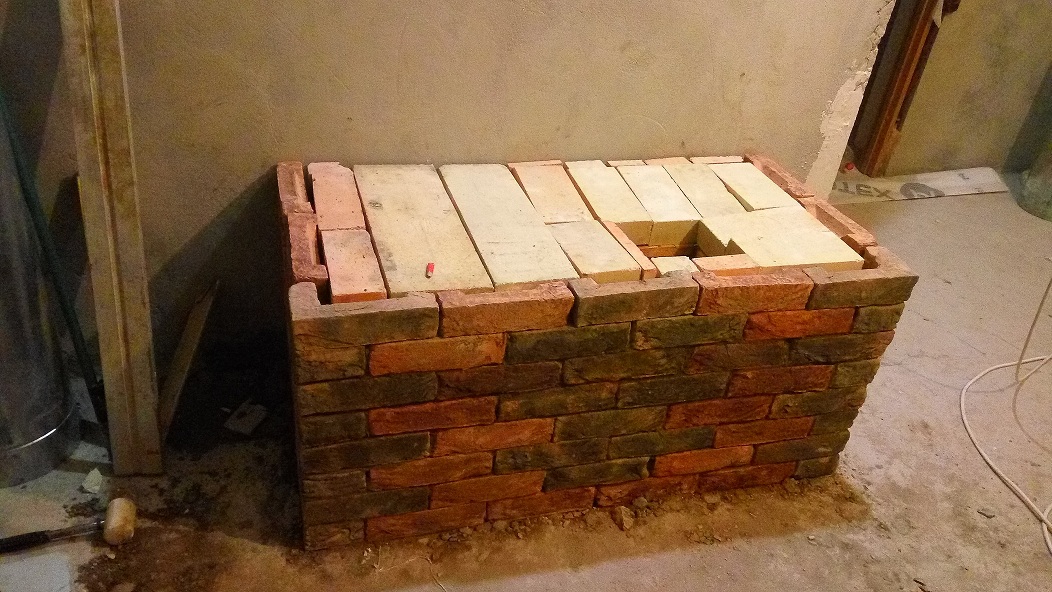

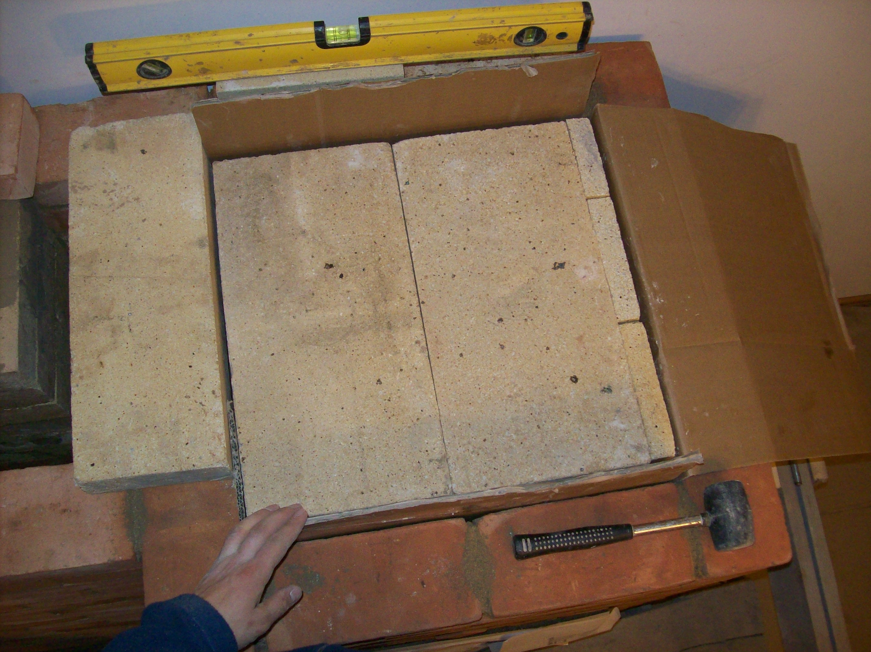

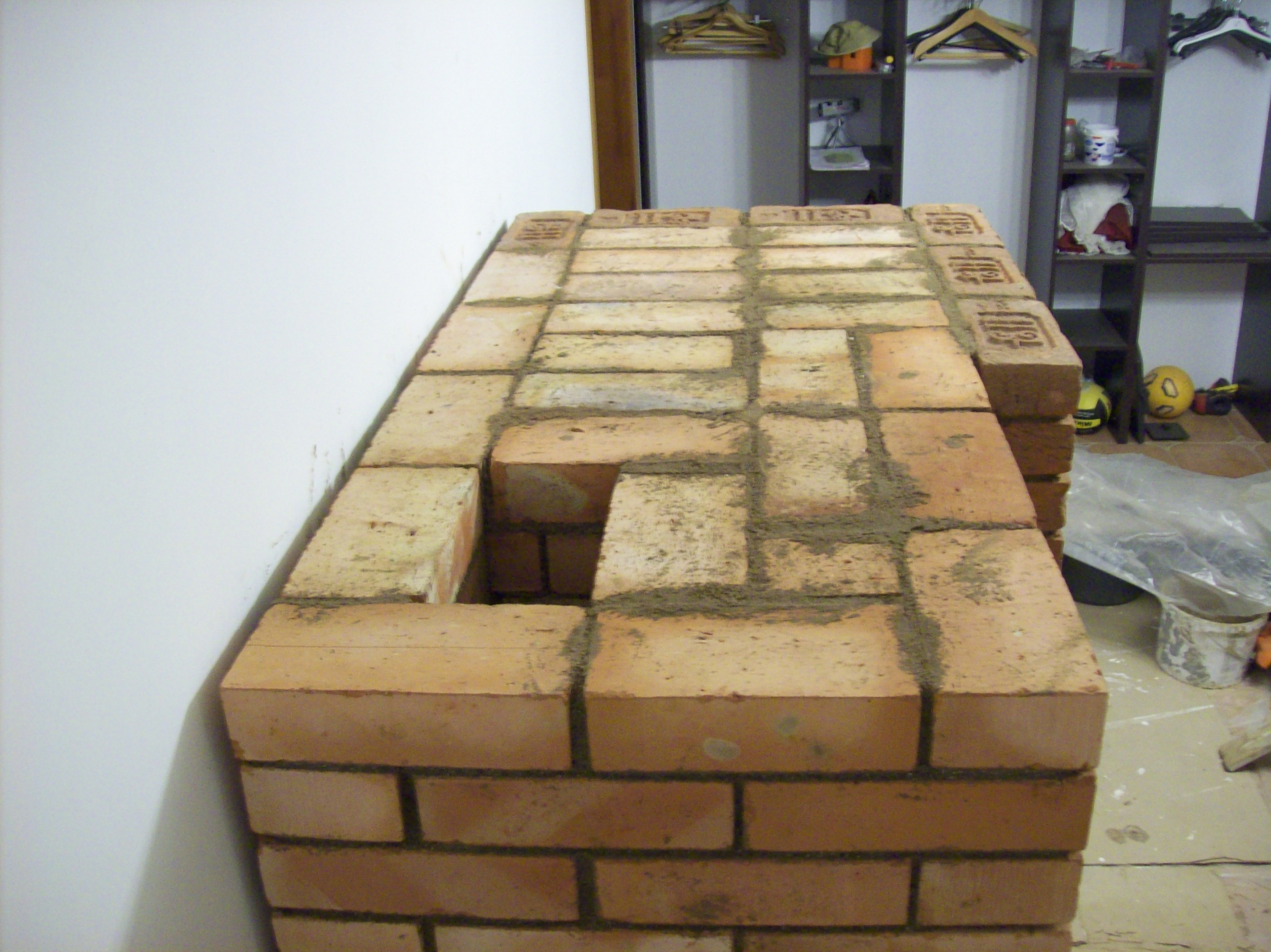

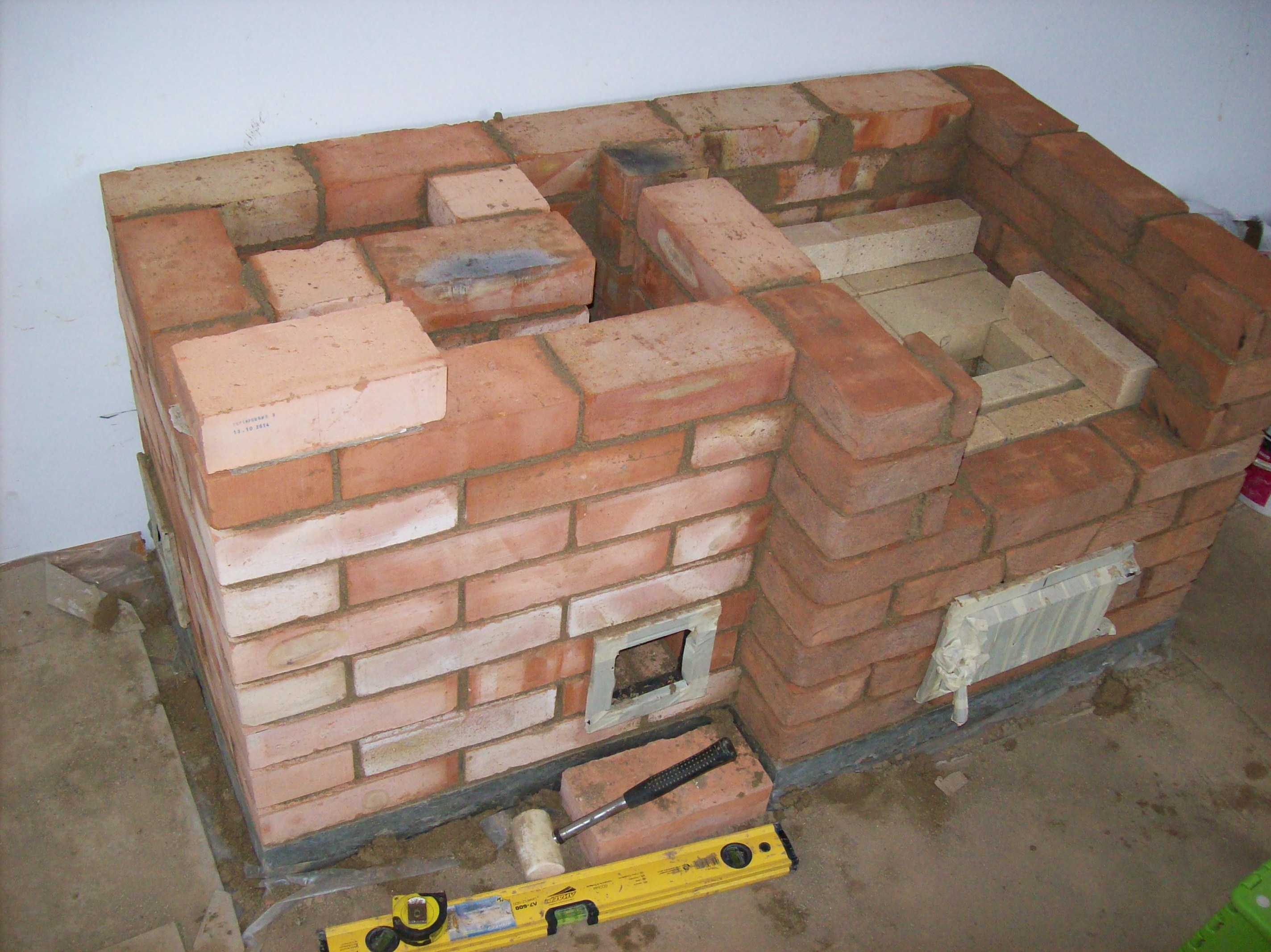

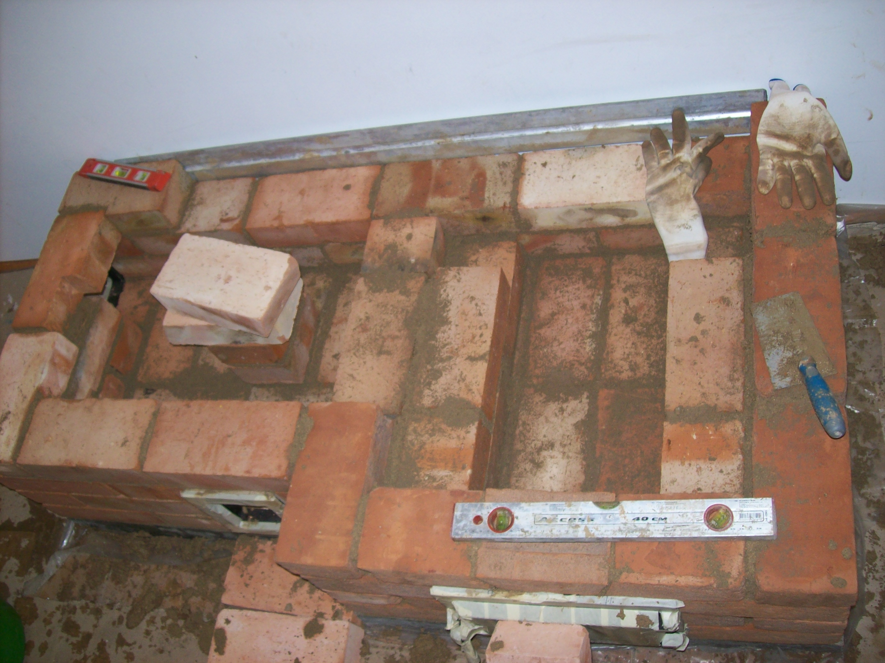

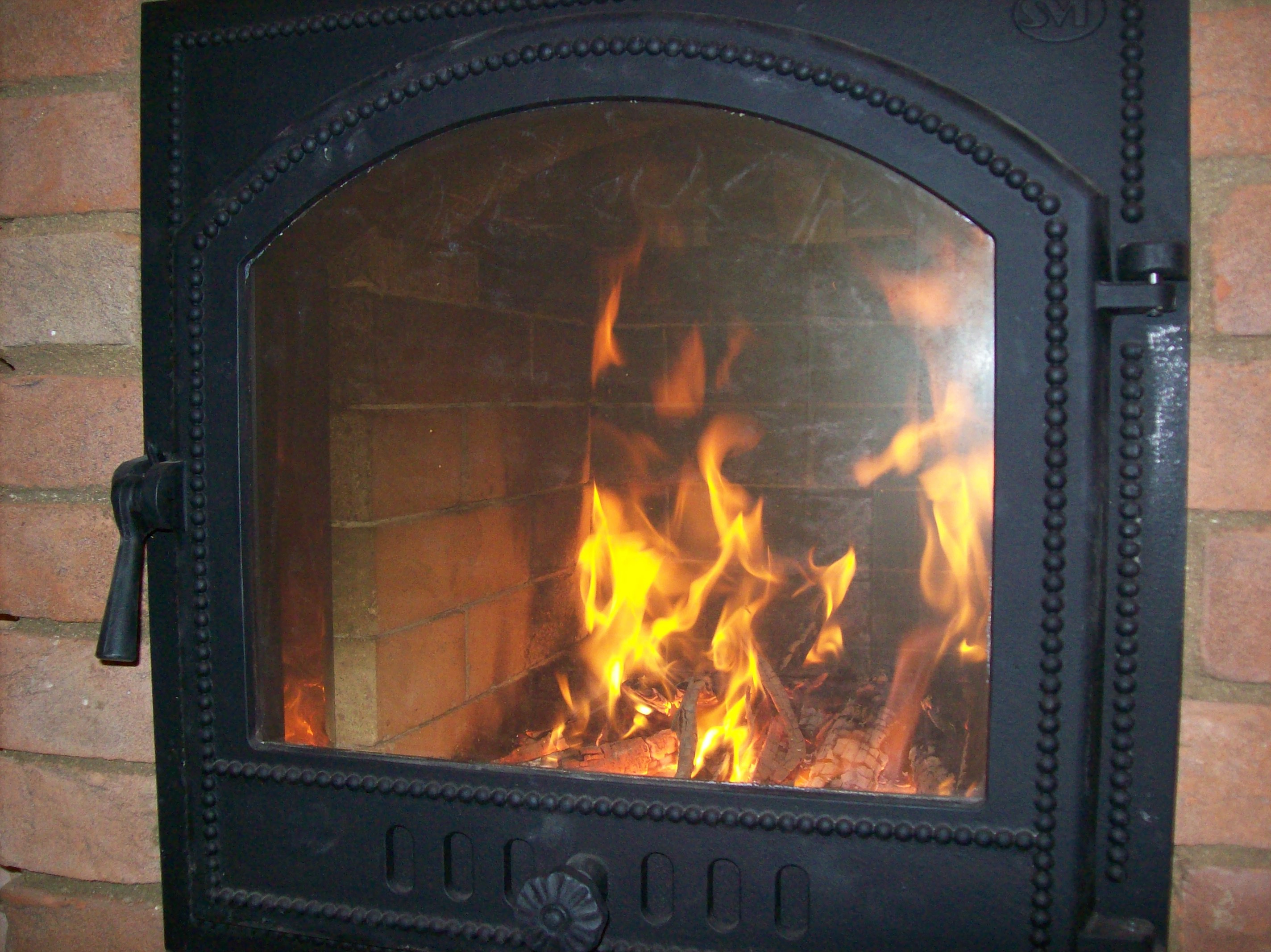

Печь без теплообменника. Схема проста - топка с сухим швом и вторичным воздухом + два колпака, это все в размерах в которых втиснулись на мой фундамент. Хотя всеравно пришлось вылить плиту и выдвинуть фундамент на пол кирпича над теплым полом чтоб топливник влез.
Если Вы на счет топливник врезать в стену вместо плиты наружу, то думаю не проще врезаться в стену. Там лестница идет на подъем и еще крепится к этому простенку, потом сколько было бы пыли... а плита заняла некоторое количества цемента, песка, щебня, пару досок для опалубки и около трех часов работы - пыли 0. И кстати как по мне то нравится что печь на плите, лучший доступ по высоте поддувальной и топочной дверце.
Это пока готовый вариант, в будущем планирую еще обклеить плиткой все кроме екатеринославского кирпича.

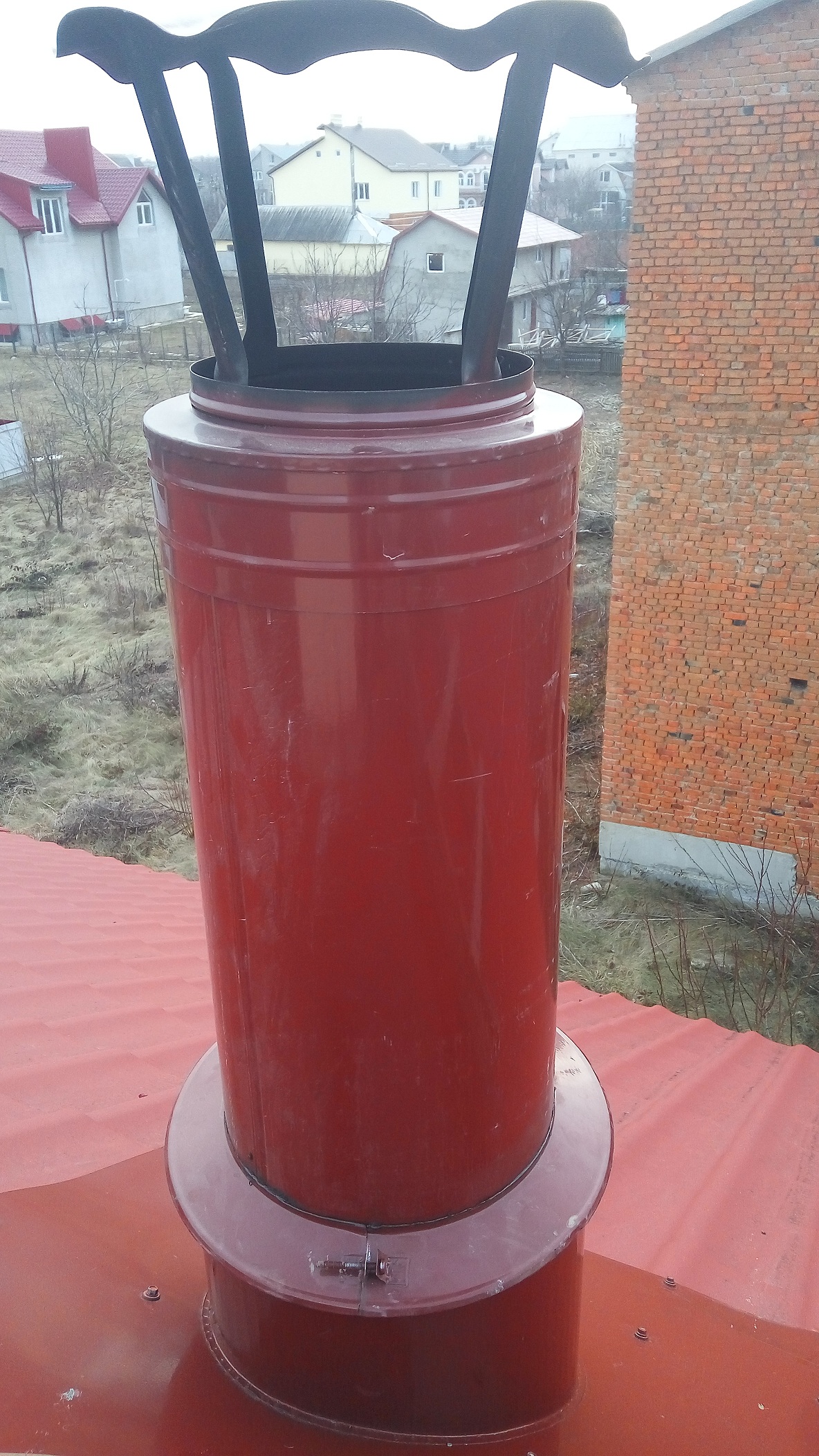

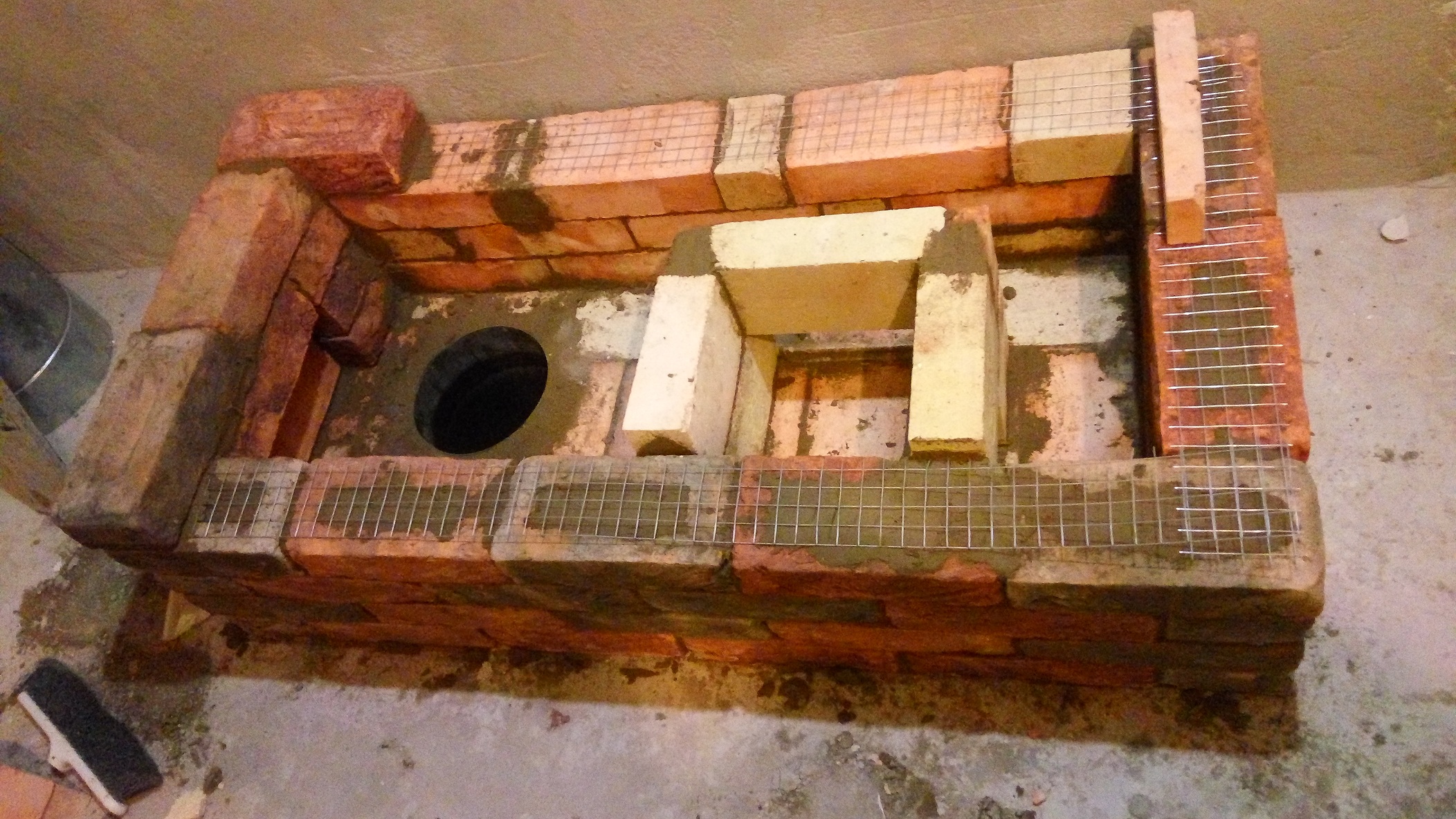

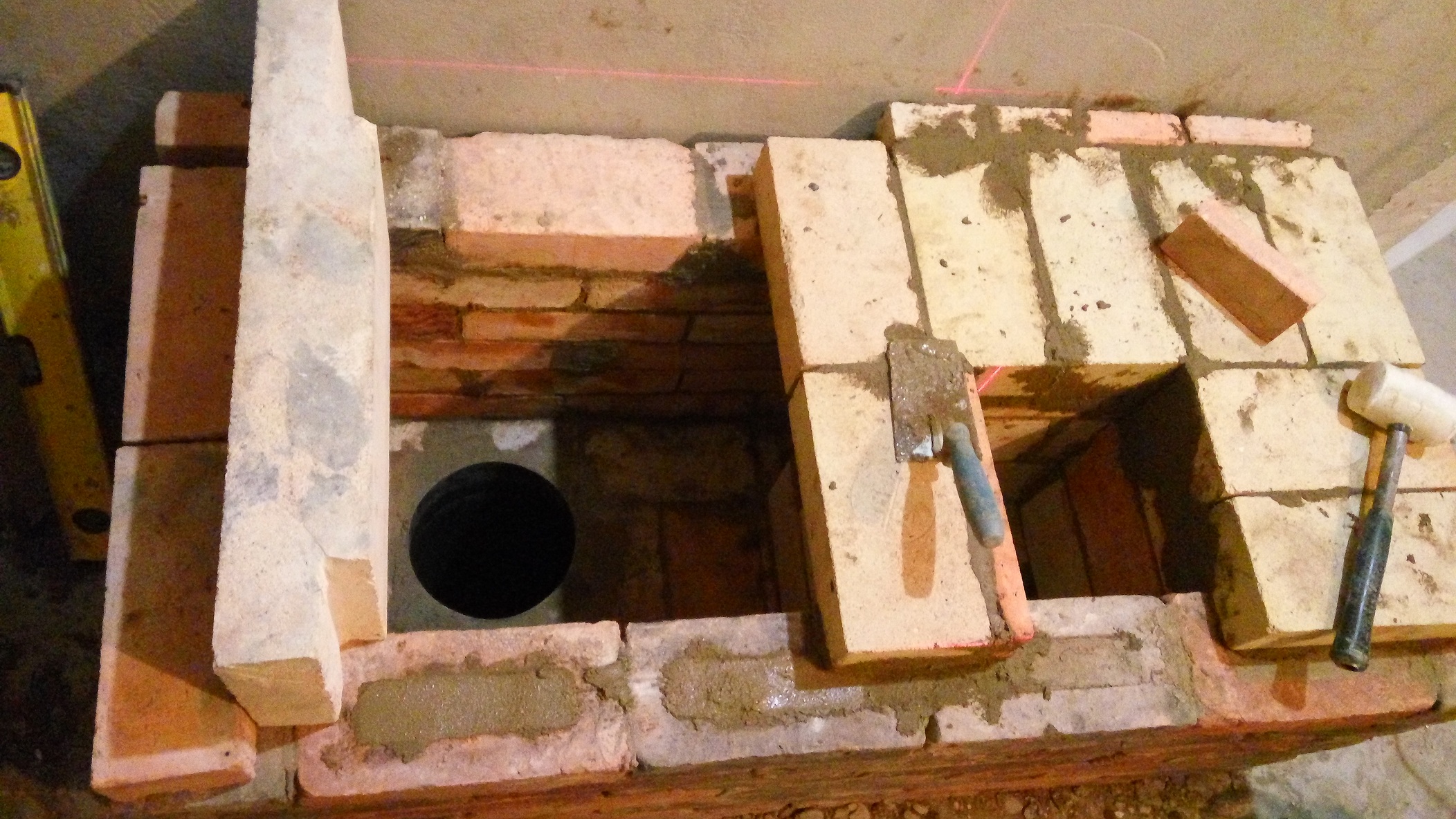

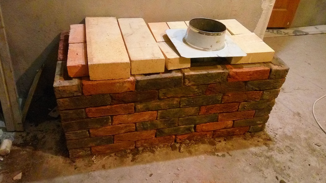

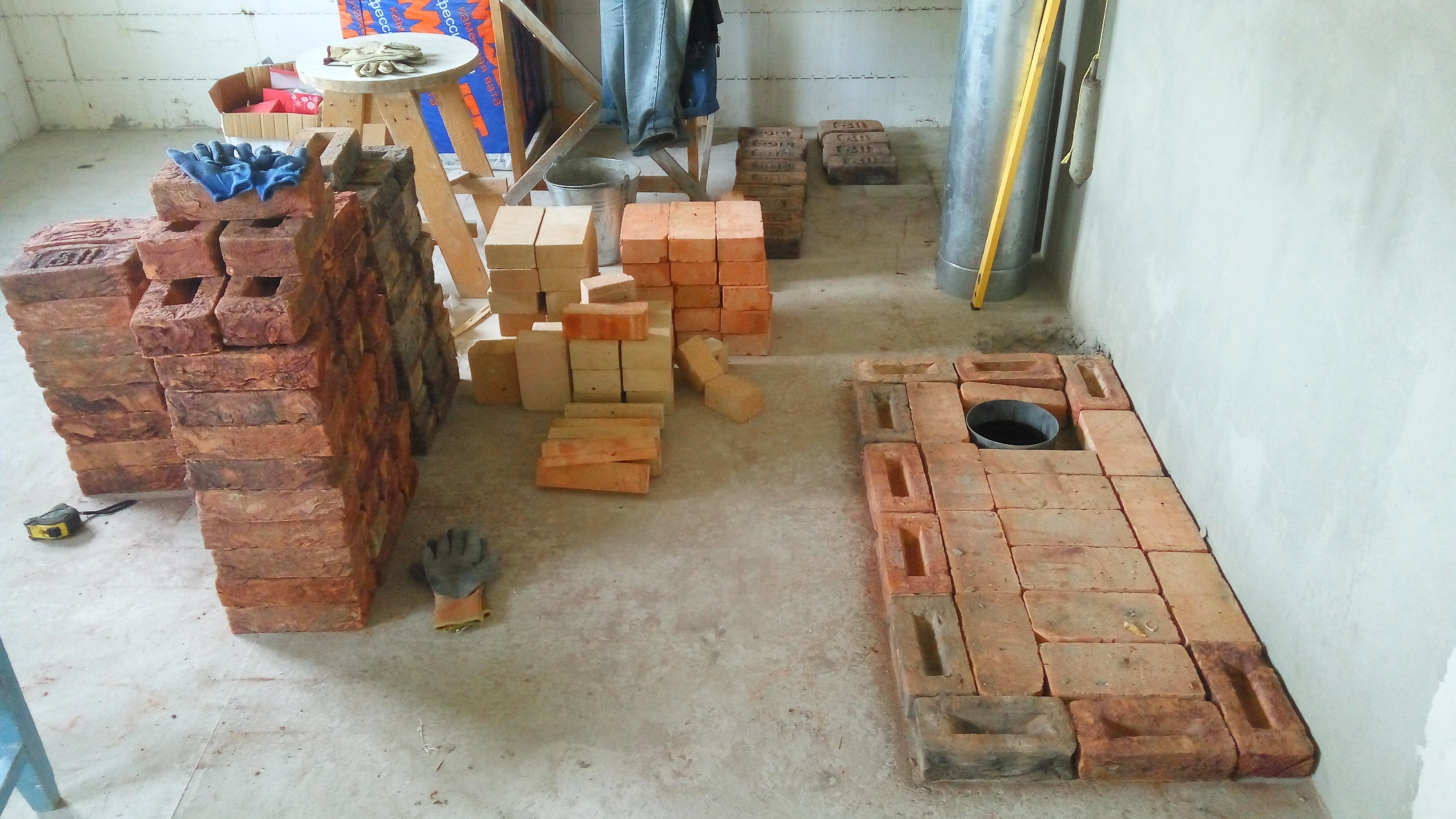

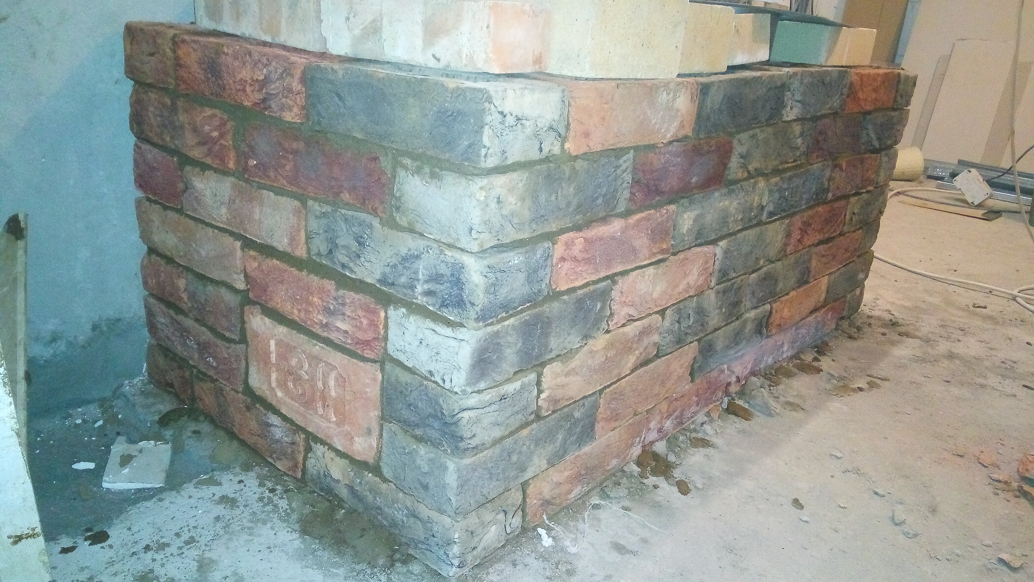

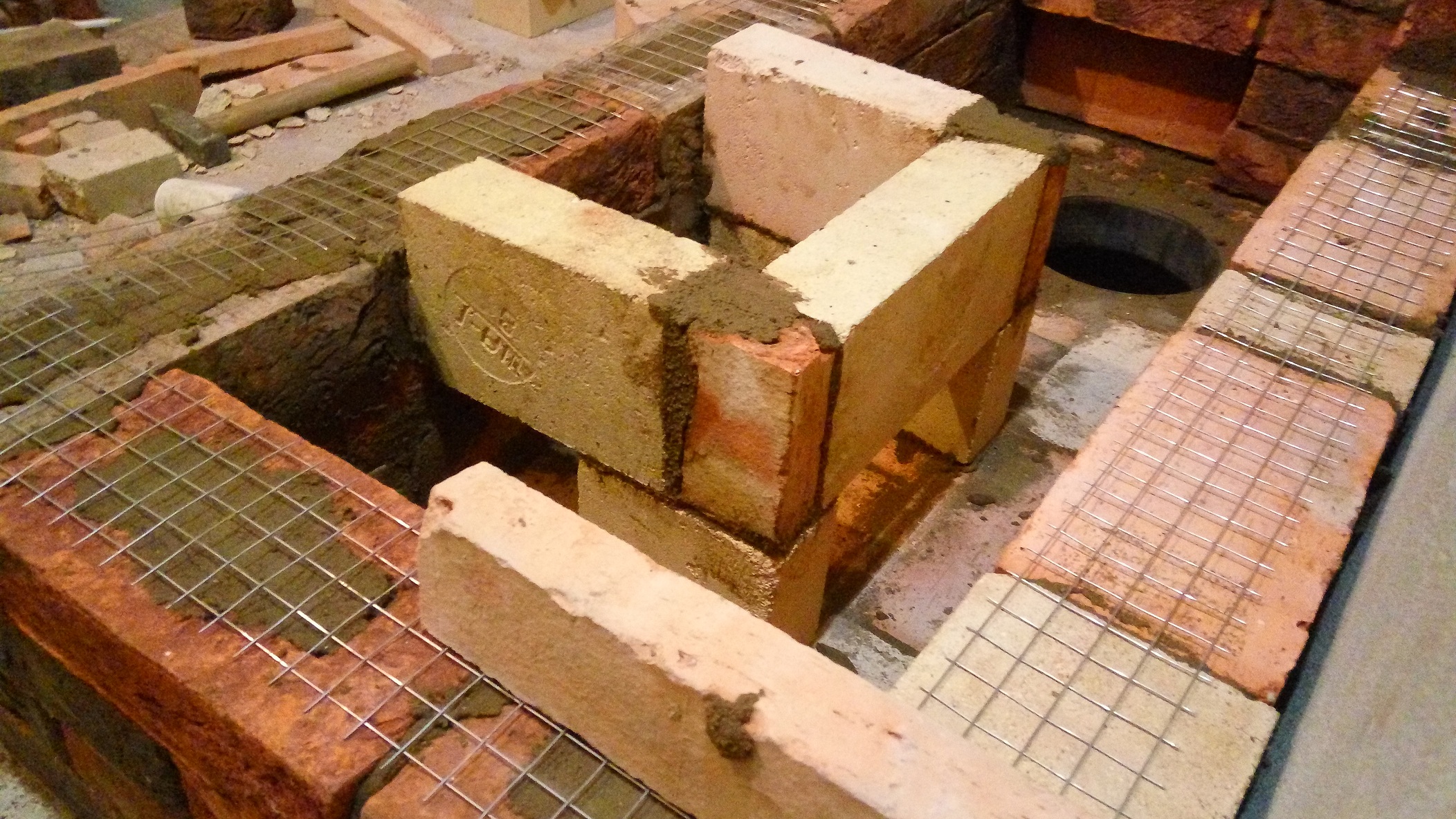

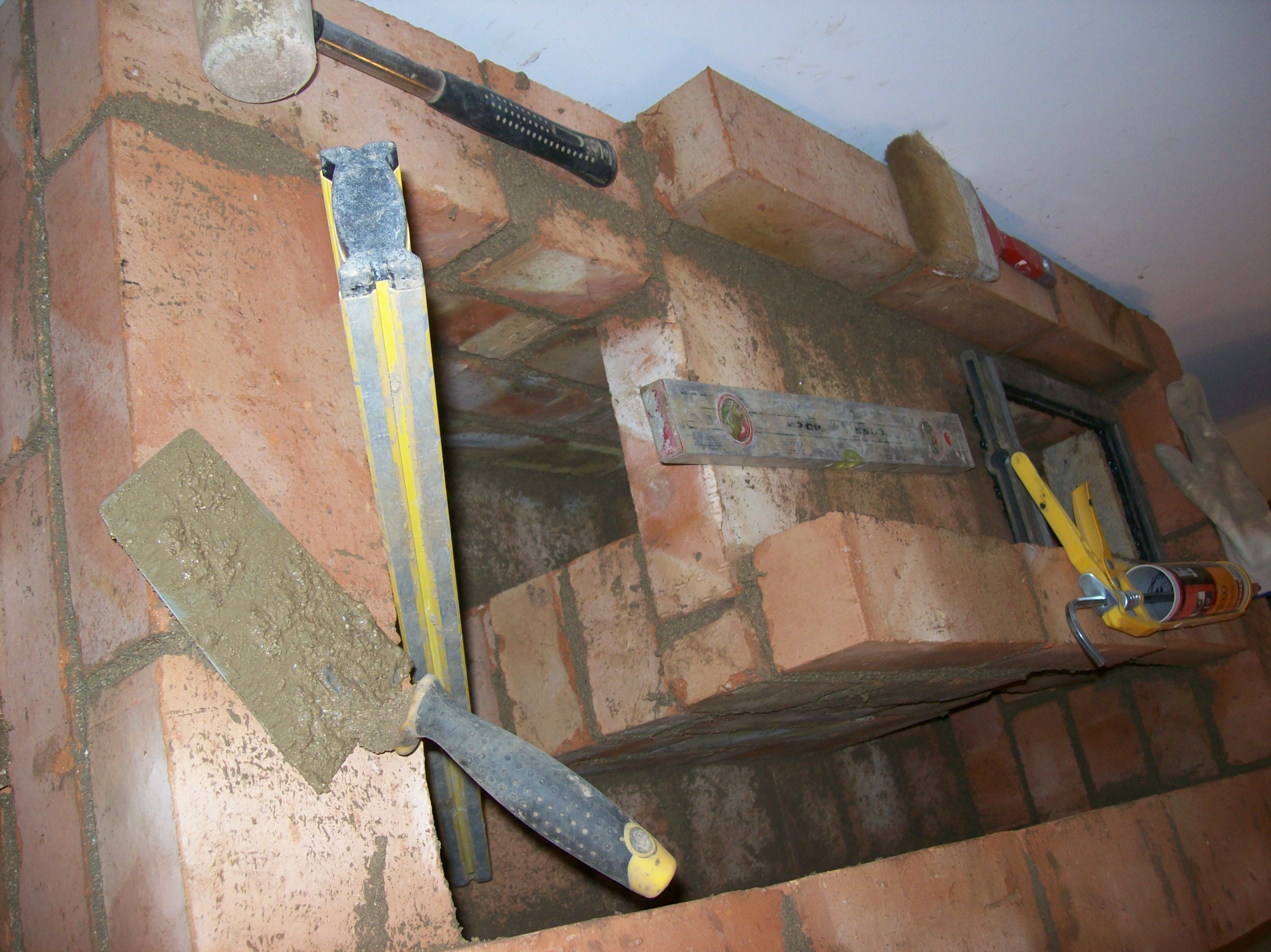

Еще один теплообменник на втором этаже. Так как температуры тут не большие то использовал на фасад кирпич ручной формовки, а внутри и задняя стенка остатки с печи первого этажа.

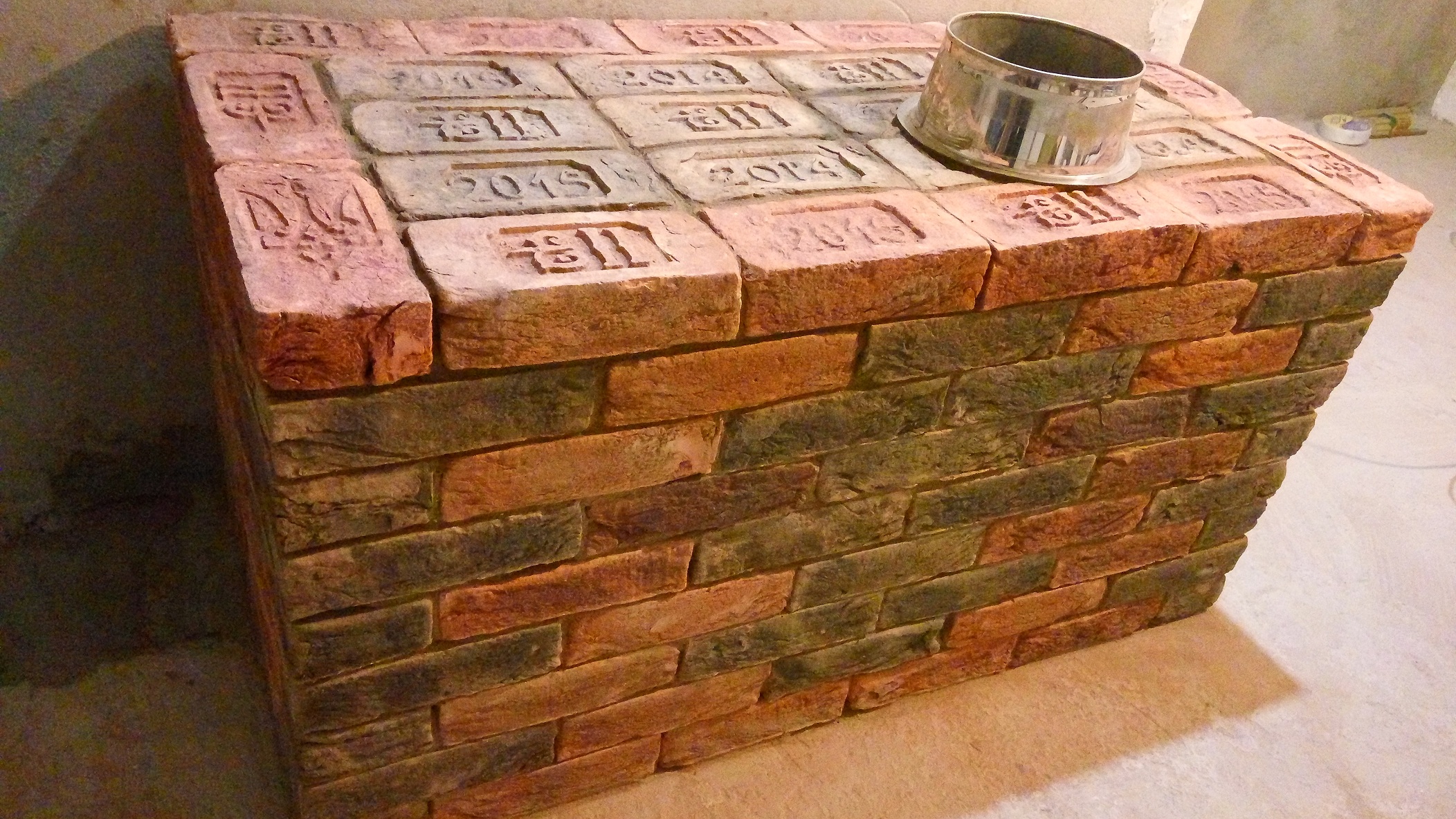

Формирую дымоход и подрезаю все на перекрытие. Колпак не болшой всего 9 рядов, по размерам скопировал тот что внизу. Внутри все проще, без задвижки, кирпич выбивной на ребро для прочистки.
Перекрываю, ставлю начало дымохода диаметр 200. В итоге осталась одна лишняя труба 200/260 оц./нерж.1мм AISI 321 1метр.

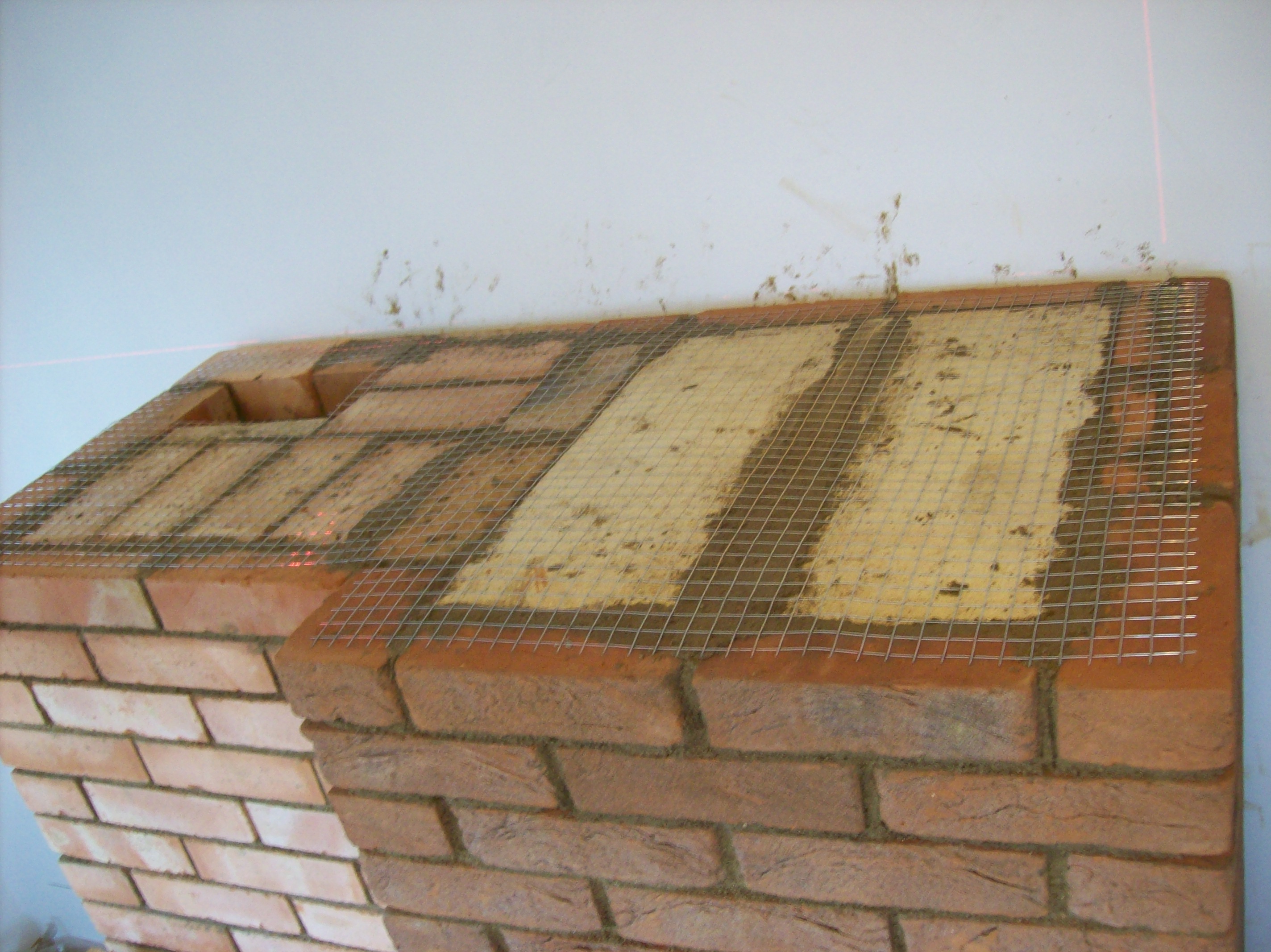

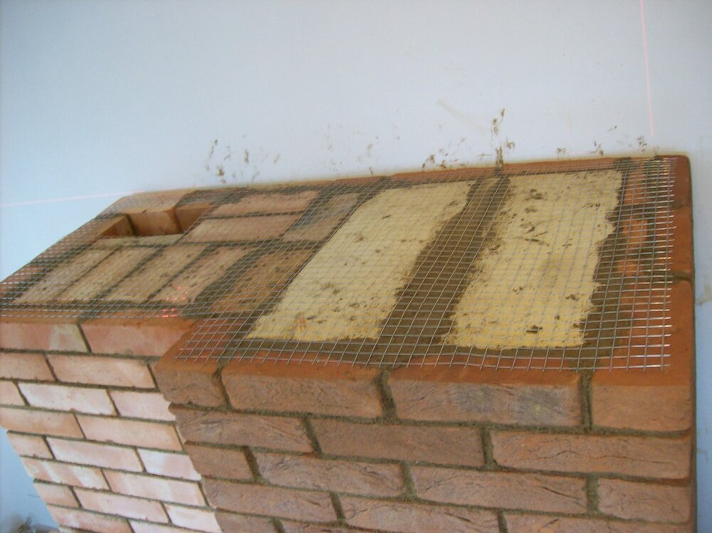

Добрый день. Пришло время облицевать печь плиткой, хочу екатеринославской (есть у них такой формат 20мм). Подскажите пошагово как правильно: каким клеем, на холодную или протопить, пропитки использовать или нет и что делать со швами?
Работаю чаще всего с клинкерной плиткой, этапы работ такие-
1.очистка швов (углубление)
2.грунтовка
3.прикручиваю мелкую оцинкованную сетку
4.штукатурка печи на тёплую
5.грунтовка
6.плитка на тёплую печь. клей "БудМайстер Т-16" или "Ансерглоб-35" - то, что у нас есть.
7.затирка швов. почти всегда это Церезит СЕ-40 (то, что есть дома)
п.с. примеры работ в моём альбоме.
