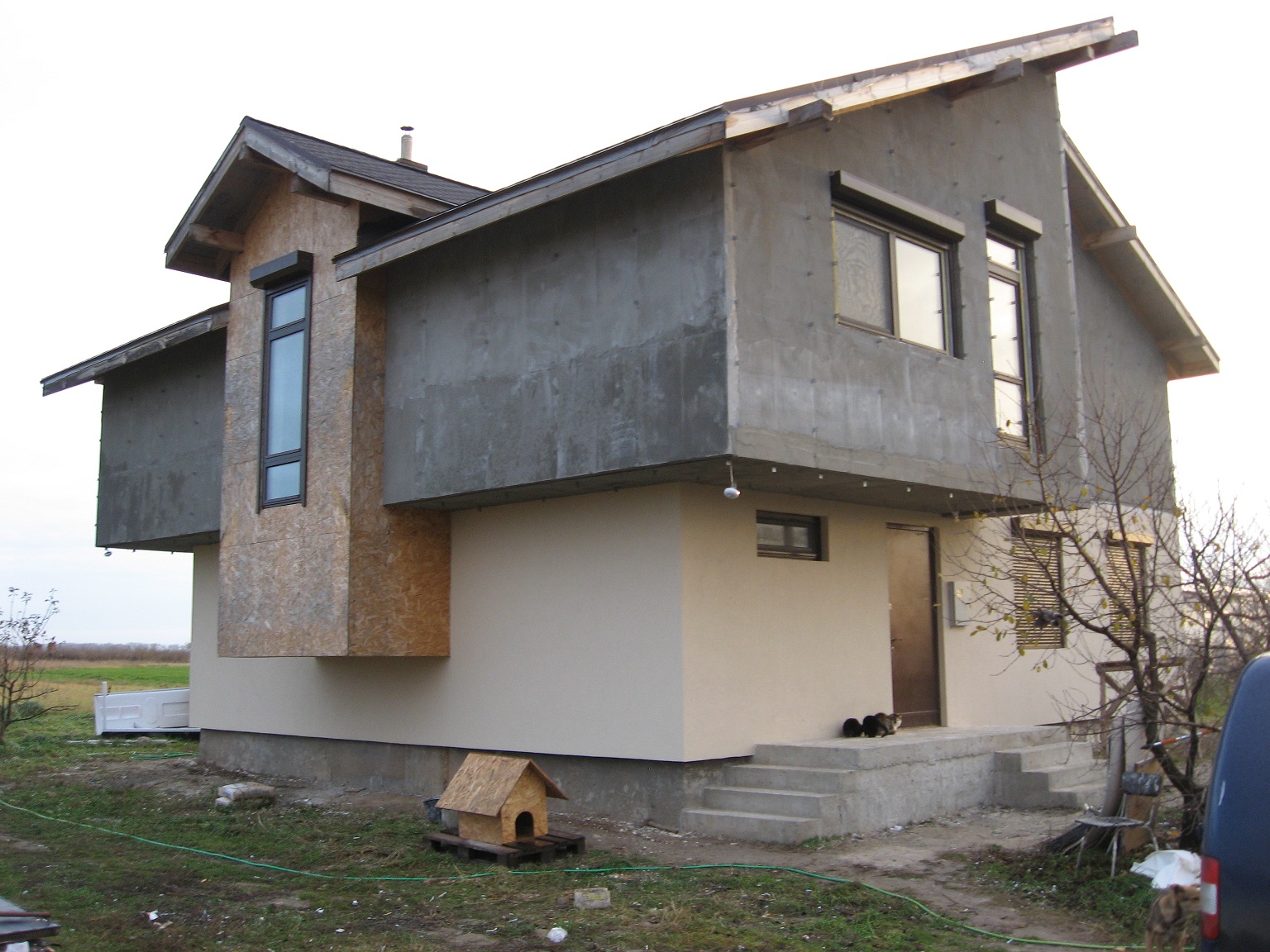

Я стал клиентом Александра (cheko) именно по рекомендации Olga_Flower, потому что у меня на втором этаже тоже деревом фасад будет отделываться. Всю тему, спасибо, тогда не прочитал. ;)
Итого я остался очень доволен. Белое пятно на рынке подобных услуг. Замечу, что я очень требовательный клиент. При этом моя позиция, полностью доверяться людям, которым я делегирую обязанности или отдаю какие-то работы.
Утеплили весь фасад, отделали первый этаж штукатуркой. На весну оставили отделку второго этажа деревом, для этого торчат железяки в стене (см. фото).
- все прозрачно по деньгам, сметам, расчетам и т.д. Вывез ликвидные остатки материалов и вычел их из сметы.

Очень классная бригада дяди Васи из Тернополя. Работы осложнялись плохой погодой, коротким световым днем и приставучей собакой. :) Люди ниразу не пили на объекте и не курили. Делали быстро, четко, аккуратно. Участок после их работ остался чище, чем был до их приезда! Убрали даже за ролетчиками срач.
Ну на этом пока хватит, а то перехвалю, мне еще фасад весной заканчивать :D
А за что, собственно, похвалили?
На Вашем снимке виден каждый лист утеплителя, чего быть не должно. Это может говорить о недостаточной толщине армировочного слоя клея.
Если Вы скажете, что не успел высохнуть, тогда зачем спешите с похвалой?
А на счет расхваливаемых Вами достоинств рабочих, то курцы и алкоголики, конечно, плохо.
Но все-таки главное у исполнителей - качество работы.
А Вы расхваливаете не оконченную работу.
Зачем?
Чтобы убедить себя в правильности выбора Подрядчика?
Ведь предъявлять Застройщикам пока нечего.

П.С. Я Вам даже более скажу. Там не то что листы пенопласта можно увидеть, а и сетка армирующая с уголками впринципе отсутствует. Вот так. В аферисты меня немедленно занесите такого!!!:)
Мда, и правду говорят дуракам не показывать половину работы.
В моем случае я утеплился - дом как термос. Работа по утеплению закончена, выполнена она качественно. Рюшечки довесим весной.

Поверхность нужно еще раз проармировать армсмесью и дальше покрыть грунтовкой для консервации на зиму...
Клей отпадет?

Хвалить бригаду за недоделанную работу я бы тоже не стал, более того, даже после окончания работы я бы выждал, что-бы осмотреться и увидеть те "косяки", которые сразу не заметил. Но и критиковать думаю стоить не огулом, а по делу. А поскольку я не специалист в строительном деле, хочу еще раз уточнить, по завершенной части работ есть проблемы?
Т.е. по второму этажу работа не доделана. Обсуждаем только первый этаж. Там что-то не так? :unknown:
Второй этаж обшивать деревом не стали по нескольким причинам, которыя в итоге сводились исключительно к фактору погоды и невозможности нормально обработать дерево в полевых условиях. Так же на это повлияна невозможность в краткие сроки и по адекватной цене взять доску подходящего качества, ведь по проэкту необходима ювелирная точность запила с минимумом риска покрутки этого дерева.
Что касается завершенной части работы, то там особых замечаний быть не может. Это не жаркое лето, когда сложно нанести декоративку на большую площадь. Единсвенной загвоздкой в вопросе утепления стала относительная неровность стен, что потребовало частично двойного слоя утеплителя и вообще особенного внимания к этому вопросу.

Из того, что видно на единственной неинформативной фотографии - это недоделанный армированный слой.

А что можно сказать об утеплении и отделке 1-го этажа по малюсенькой фотографии, на которой две небольшие стены с полным отсутствием декора?
Если кто-то пишет именно о соблюдении технологии, и о качестве, то это должно быть доказано не личными оЧУЧЕниями, а фотографиями всех этапов утепления и отделки, поскольку дьявол в этих видах работ кроется именно в деталях.
Ведь основное из того, что влияет на утепление, и долглвечность декора фасада, в конечном варианте скрыто от глаз.
А когда проявится - будет уже поздно что-то обсуждать.
