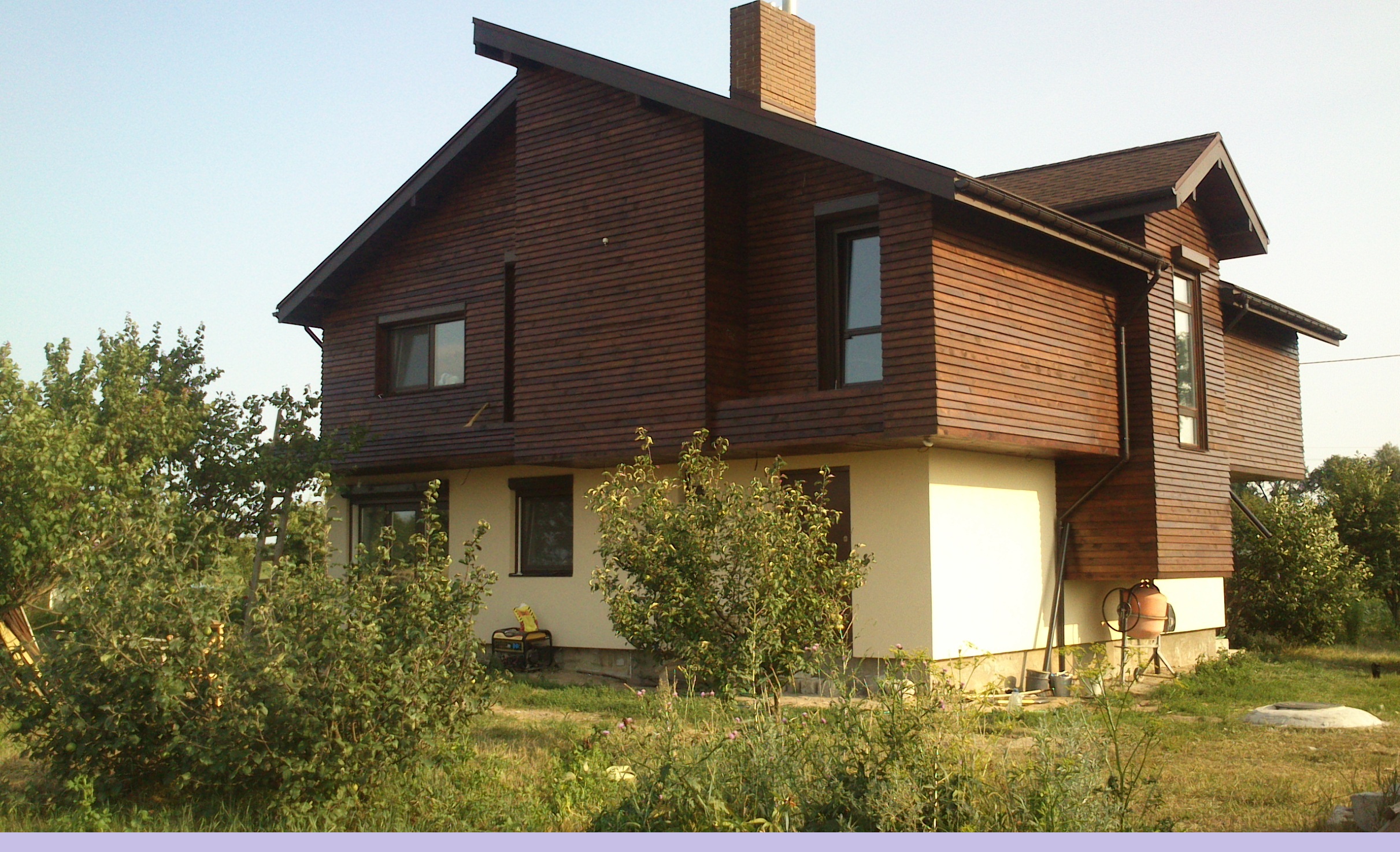

Итак, господа скептики, фасад практически закончен.
Чуток темновато получилось, я хотел светлее, но доска очень сухая, хорошо впитывает, на стенде в эпицентре этот цвет в один слой в два раза светлее. Но ничо выцветет )) Еще надо перила, колпачки на трубы, одну из ливневок доделать, цоколь, отмостка, булыжник и т.д. Вообщем хозяин очень доволен, бригада как и в прошлый раз THE BEST OF THE BEST. Ну, и архитектору риспект.
budushi, скажите, после монтажа ещё вскрывали фасад?
В смысле еще раз покрыть краской? Предлагали, но я отказался, т.к. он бы стал черным вообще.
