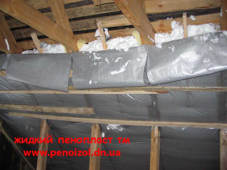

Буду делать шиферную крышу, хочу её утеплить пеноизолом. Можно ли задувать его прямо между стропил и нужно ли использовать какие-то плёнки? А то я пока не очень разбираюсь, чем отличается паробарьер от мембраны и для чего они нужны. Кстати, нужно ли что-то стелить под шифер? (Скат около 40 градусов.)
Так может сначала поиск на форуме, а потом конкретные вопросы если не найдете. :)
Про пленки уйма инфы.
Про шифер тож есть.
Пеноизол тож проскакивал
У самих пеноизольщиков вон как
www.penoizol.zp.ua/SchemeRoofInsulation/
Как с обычной кровельой теплоизоляцией

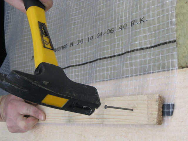

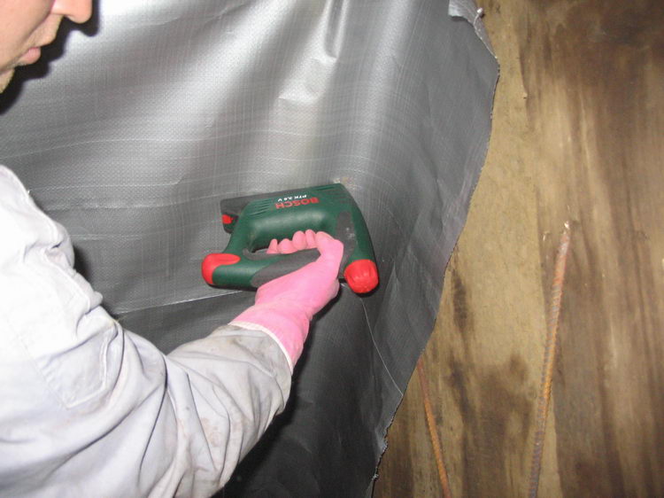

Необходимо ли места крепления степлером изолировать бутиловой лентой К2 когда мы пристреляли скобами мембрану или в случае наличия вент зазора гидробарьер?
Мембрана или гидробарьер не пристреливается степлером,они прижимаются брусом контробрешётки и лента К-2 используется при устройстве паробарьера.
Вопрос,если можно?
Обязательно нужно изолировать лентой!
Многие говорят (и даже специалисты заводов производителей), что паробарьерную пленку пробивать степлером нельзя. Но, подругому, реально очень сложно делать монтаж. Поэтому, я спросил у этих специалистов завода (ЮТ, ФОЛИАРЕКС, МАРМА) - а если потом места прорыва изолировать лентой алюминиевой или бутиловой? Ответ: тогда все гуд. :)
Поэтому, вопрос пробивать или нет степлером и изолровать или нет исчерпан ;). Ответ - пробивать степлером и изолировать!
Касательно же гидробарьера - только степлером и нужно! :) Иначе, вообще неудобно монтировать. По технологии, место пробития степлером изолируется с помощью наклейки на стропила и контррейки специальной ленты из вспененого полиэтилена (а-ля Изолон) смотрим фото!!!
Вопрос второй - исчерпан! :)
зачем отказываться от степлера, если брус вы зафиксируете с помощью гвоздя, который пробъет гидроберьер и образует микроотверстие черезх которое будет затекать вода... Какая разница степлером Вы пробьете или гвоздями вдоль стропильной части?
Дык вот, суть не в том крепиться это все гвоздем, брусом или степлером. А в том, изолирвутеся место пробива или нет. Если данное место изолируется, то можно пробивать чем угодно. .. в т.ч. и степлером. ... что значительно упрощаем монтаж. Или по Вашему я опять не прав?

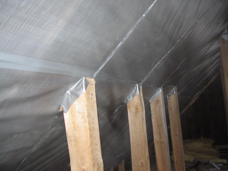

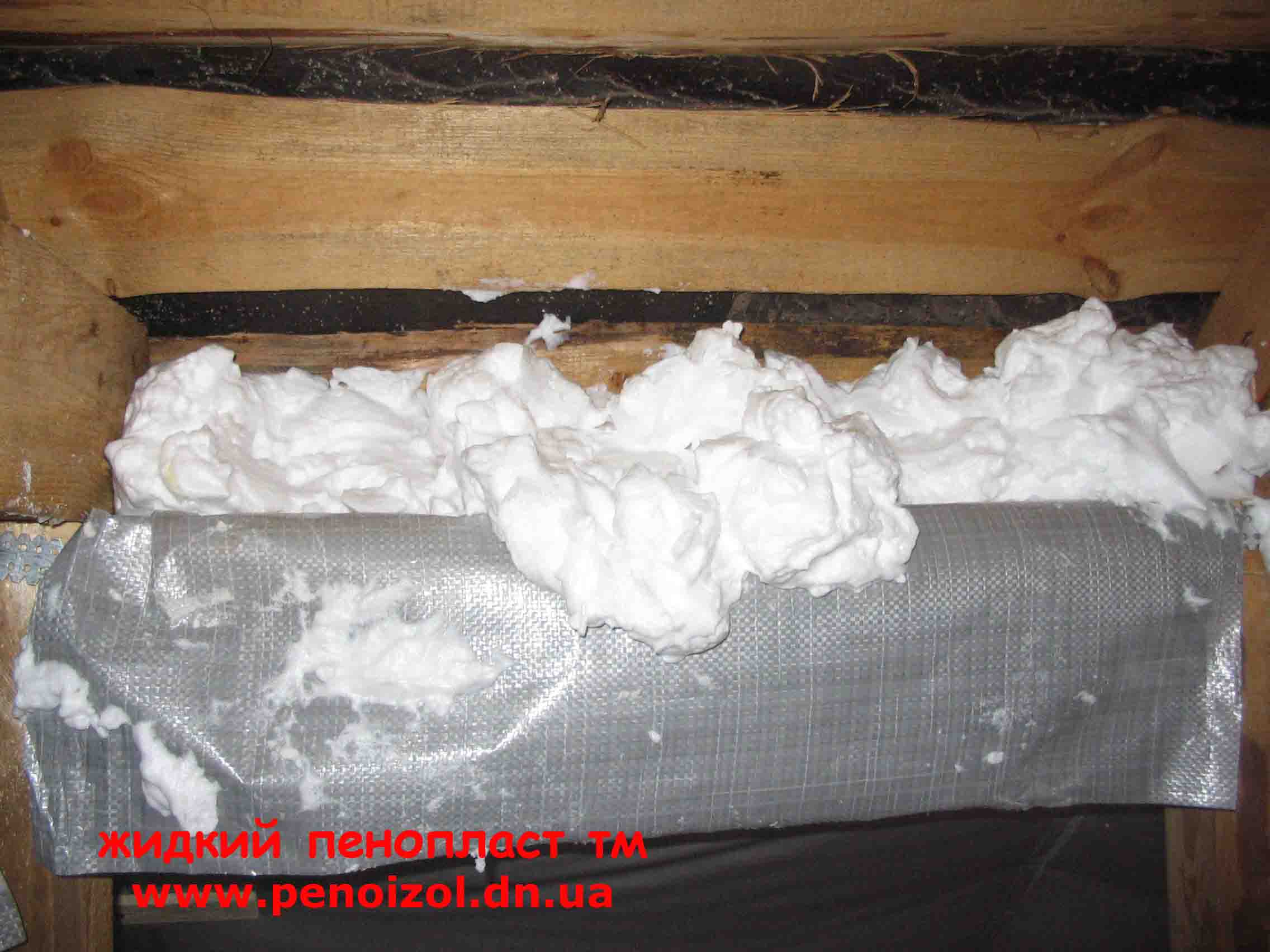

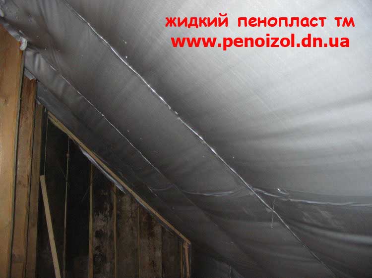

Пленка - "серебристый паробарьер". Так её называют продавцы. Эту - изнутри. Непосредственно под шифер - желательно подкровельную пленку.

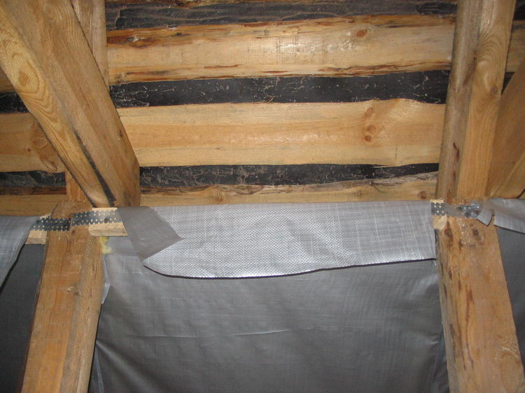

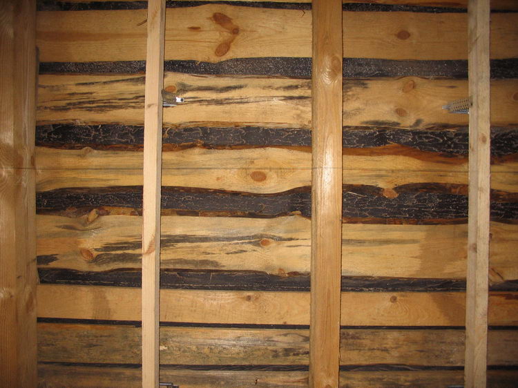

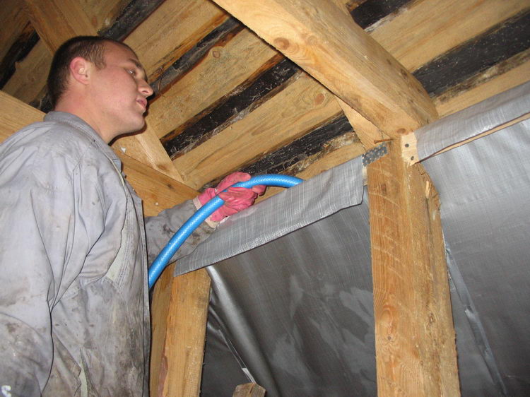

Возможно Вы будете оспаривать,но...ужас,то что я увидел на фото,это из серии--так делать нельзя!!!.Доски,которые !! в грибке и обзоле !! , заизолируются со всех сторон,что полностью!!! исключает возможность вентиляции подкровельного пространства,это равносильно тому,если бы Вы одели на ноги полиэтиленовые пакеты заизолировали и не снимали их днём и ночью зимой и летом.Пять лет и придётся переделывать крышу полностью.Подобным образом сделаная кровля(с рубероидом) может быть только холодная,её в таком виде нельзя утеплять!!!Уже видели подобное.
Если даже с ватой и мембраной,из чистой доски, !! НО БЕЗ вент. зазора над мембраной !! , сделана кровля то уже через год вылазит такой грибок,что с трудом вериться.

Правильно,собирается конденсат,если затянуть паробарьером внутри будет гнить,влаге то выходить некуда..Я вообще считаю,что утеплять стены и кровлю можно тока ватой,т.к. она дышит,а пеноизол это бомба замедленного действия,как у Шарикова кошки на беличьи воротники.
