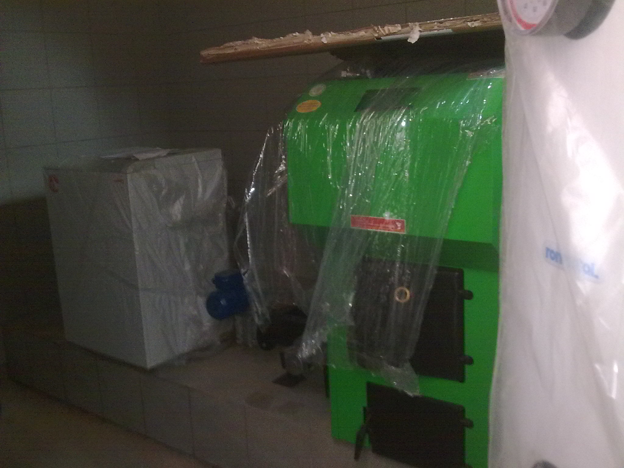

Сергей 31 Опубліковано: 5 липня 2012 Поділитись Опубліковано: 5 липня 2012 Если брать наше, Вот на таких пеллетниках соберу: Посилання на коментар Поділитися на інших сайтах More sharing options...
mvas78 Опубліковано: 5 липня 2012 Поділитись Опубліковано: 5 липня 2012 Вот на таких пеллетниках соберу: Можно и собрать. Я ж не против А это кто вообще? И сколько получается комплект (для покупателя?) Если, не профессиональный секрет А, костерзева Посилання на коментар Поділитися на інших сайтах More sharing options...
Сергей 31 Опубліковано: 5 липня 2012 Поділитись Опубліковано: 5 липня 2012 И сколько получается комплект (для покупателя?) Если, не профессиональный секрет Я же писал, "При желании соберу". Посилання на коментар Поділитися на інших сайтах More sharing options...

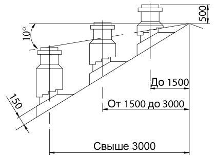

leonkiller Опубліковано: 8 липня 2012 Автор Поділитись Опубліковано: 8 липня 2012 Приміщення використовується, як офіси,половина з них простоює, тому на даний час смислу їх опалювати немає. В гарячій воді потреби немає. Фактично на цю зиму потрібно опалювати 6-8 кабінетів. З дровами проблем не буде, діставатимуться безкоштовно. Приміщення в підвалі є, кочегар не проблема. Тільки не знаю як з димовим каналом, по фасаду можна вивести ? Як варіант можна поставити котел меншої потужності ,а потім при потребі додати ще один ? Посилання на коментар Поділитися на інших сайтах More sharing options...
Слободарий Опубліковано: 8 липня 2012 Поділитись Опубліковано: 8 липня 2012 Приміщення використовується, як офіси,половина з них простоює, тому на даний час смислу їх опалювати немає. В гарячій воді потреби немає. Фактично на цю зиму потрібно опалювати 6-8 кабінетів. З дровами проблем не буде, діставатимуться безкоштовно. Приміщення в підвалі є, кочегар не проблема. Тільки не знаю як з димовим каналом, по фасаду можна вивести ? Як варіант можна поставити котел меншої потужності ,а потім при потребі додати ще один ? По фасаду - утепленной нержавейкой. Два котла - еще удобней. ТТ котлы хорошо работают вблизи номинальной мощности, а теплопотери будут зависеть от температуры на улице. С двумя котлами будет удобней подбирать мощность отопления в зависимости от погоды. 1 Посилання на коментар Поділитися на інших сайтах More sharing options...
leonkiller Опубліковано: 8 липня 2012 Автор Поділитись Опубліковано: 8 липня 2012 По фасаду - утепленной нержавейкой.Як високо його потрібно піднімати ? А і до речі зараз там є централізоване опалення від школи, можна використати розводку що існує під ТП ? Посилання на коментар Поділитися на інших сайтах More sharing options...
Слободарий Опубліковано: 8 липня 2012 Поділитись Опубліковано: 8 липня 2012 Як високо його потрібно піднімати ? А і до речі зараз там є централізоване опалення від школи, можна використати розводку що існує під ТП ? Если разводка рабочая, то конечно. Посилання на коментар Поділитися на інших сайтах More sharing options...
Сергей 31 Опубліковано: 8 липня 2012 Поділитись Опубліковано: 8 липня 2012 Если разводка рабочая, то конечно. Т.П. от центральной системы отопления категорически запрещено и противозаконно. Можно поломать гидравлику системы в целом. И потом, там же школа. КПД Т.Т. на прямую зависит от дымохода. такой дымоход в зависимости от котла может быть от 6-18 м/п. Посилання на коментар Поділитися на інших сайтах More sharing options...
Слободарий Опубліковано: 8 липня 2012 Поділитись Опубліковано: 8 липня 2012 А что такое ТП? Я понял, что ТС спрашивает можно ли использовать существующую систему разводки подключив к ней ТТ котел, который на украинском может звучать ТП. Посилання на коментар Поділитися на інших сайтах More sharing options...
Сергей 31 Опубліковано: 8 липня 2012 Поділитись Опубліковано: 8 липня 2012 Я понял, что Т.П. это теплый пол. Посилання на коментар Поділитися на інших сайтах More sharing options...
leonkiller Опубліковано: 8 липня 2012 Автор Поділитись Опубліковано: 8 липня 2012 вибачаюсь за помилку, мав на увазі твердопаливний котел Від центрального опалення відрізатись,і використати для котла я мав на увазі Посилання на коментар Поділитися на інших сайтах More sharing options...
Слободарий Опубліковано: 8 липня 2012 Поділитись Опубліковано: 8 липня 2012 Тогда используйте существующую систему. Посилання на коментар Поділитися на інших сайтах More sharing options...
