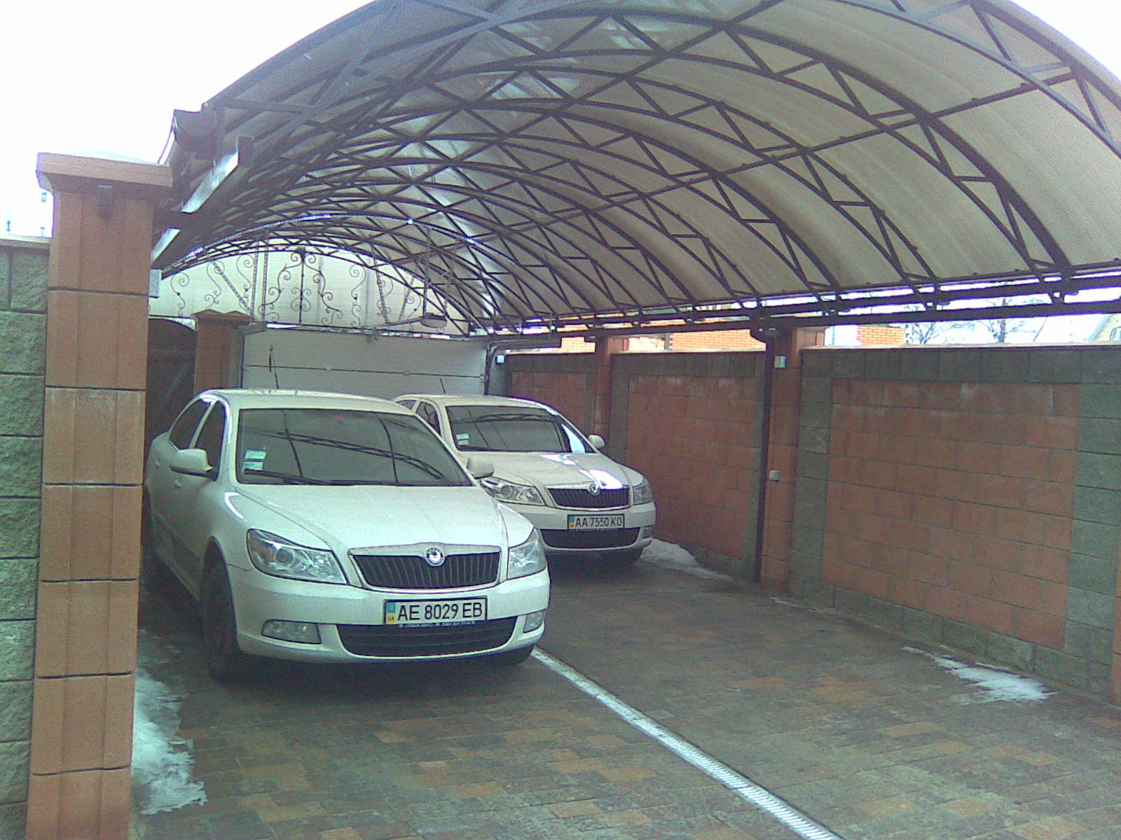

Терраса - она же навес для автомобиля. Выглядит это так:

Никогда бы не связывался с поликарбонатом, даже самым дорогим.
Один хрен, через какое-то время потечет и начнет трескаться.
Или же нужно быть готовым с периодичностью в лет пять менять его на новый.
А какая реальная альтернатива ему есть?
Никакой :-(
Есть ETFE (разновидность фторопласта) пленка (25 лет), но ее купить нереально сложно и очень дорого (от 15дол/кв.м.) Ее использовали на проекте Еден в Англии и Водный куб в Пекине.
Плюсов куча, кроме цены. Например не пачкается (самоочищается), выдерживает огромные нагрузки, пропускает УФ (и сама не портится), легче стекла и поликарбоната в десятки раз (от стекла в сотни).
