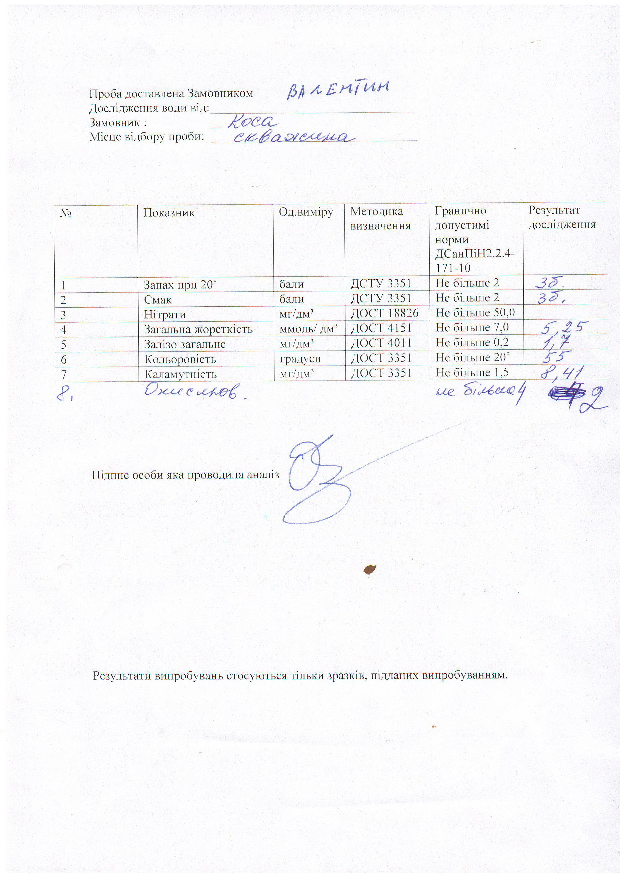

когда пробу на анализ сдавали? и где все-таки рН?
Воду на анализ сдавал в начале июня 2012г в компанию "Мастерская воды" (г. Киев, ул. Н.Василенка, 2).
Скважина 33-35 метров в одну колонну труба 50мм, находится в с.Озерное, Козелецкого р-на Черниг.обл. (Ориентировочные GPS–координаты Широта: 50°49'8.67"Пн Долгота: 0°59'6.73"С)
Пробу отбирал по правилам описанным на их сайте, и проконсультировавшись с их менеджером по телефону.
Менеджер, при сдаче пробы воды на анализ, уточним у меня - нужен ли мне анализ с мокрой печатью лаборатории. Сказал, что они сами делают аналогичные анализы воды, но без официальной лицензии: это стоит дешевле и достаточно для подбора системы очистки.
Вот их результат.

[ATTACH]239616[/ATTACH]
Вы меня простите, но неужели тяжело отнести воду в СЭС, и будет все официально и с печатью, и определят всё, и не за большие деньги. в "мастерской" вам для подбора не определили рН, марганец, щелочность, аммиак. ещё добавлю, что летний анализ для адекватного подбора оборудования не годится.
Весной созрел на анализ, погуглил, нашел несколько компаний, но на сам момент анализа кто-то не работал, у кого-то закончились реактивы на железо и т.п.
Сдал пробу в работающую на тот момент компанию, и вот такой результат.
Меня интересует вода для тех нужд в весенне-осенний период (душ, унитаз, мойка на кухне и стир.машина) с возможностью консервации на зиму, с минимальными проблемами.
В одном из магазинов предложили вариант отстаивания воды в какой-либо ёмкости, для окисления железа и выпадания его в осадок. В дом подавать воду из этой ёмкости. Но вопросы:

1. март-апрель, сентябрь-октябрь
2. размеры емкости, закрытая/открытая емкость, средняя температура окружающей среды, площадь открытой поверхности (если будет такая), как будет поступать вода/воздух
3. как вам будет удобно
4. да любые, рынок большой.

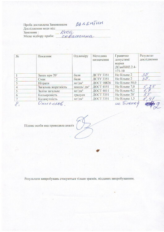

Вот их результат.
Добрый день!
Посмотрите этот вариант для очистки:
all4water.com.ua/vodopodgotovka/dlya-doma-i-biznesa/kompleksnaya-ochistka/waterboss-700.html
Также по-поводу Хонневела, то при высоком железе его устанавливать не стоит, фильтр начнет заростать железом.
