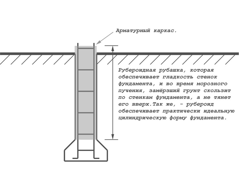

Прошу пояснить, какая польза от применения расширителя, если по описанной здесь технологии изготовления бетонного столбика: цилиндр из рубероида стоит на дне лунки, далее он доверху наполняется бетонным раствором (+ арматура). Если рубероид внизу не разорвется, весь бетон останется в цилиндре, перевернутый грибок не получается?

Цилиндр из рубероида не стоит на дне лунки.
Нижний край рубероида - должен быть выше верхней границы расширения.
За этим надо внимательно следить !!!
Иногда, при вибрировании бетона, рубероидная рубашка стремиться опуститься вниз.
Этого нельзя допускать.
Для этого :
1.Сначала в скважину бросают несколько лопат бетона - чтобы арматура не была оголенной.
2.Вставляют арматурный каркас.
3.Заполняют бетоном расширение.
4.Вибрируют.
5.Одевают рубероидную рубашку.
6.Продолжают заполнять бетоном и периодически вибрировать.
Вот, - как должно быть:
Змінено користувачем Privet

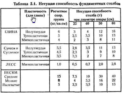

Не могу определиться с диаметром столбчатого фундамента 200 или 250 мм. То что на столб D=200 мм уйдет меньше бетона это понятно, но будет ли достаточная устойчивость растворка при его ширине, скажем 600 мм?
Надо смотреть несущую способность столба и что вы собираетесь на него установить.

Для забора D200 мм, вполне достаточно, полностью с Вами согласен, а для 2-х этажного здания нагруженного кирпичной стеной 51-64 см возведенной на соответствующем по ширине ростверке? Низ столба будет иметь расширение 600 мм, а хватит ли диаметра столба , чтобы удержать такой вес? Или лучше все таки D250?
На эти вопросы вам может дать правильный ответ - только квалифицированный специалист.Для дома - нужно делать полноценный проект.
Вы можете для себя подсчитать в общих чертах - вес всего дома (с учётом снеговой нагрузки),
узнать в общих чертах что у вас за грунты - то есть их несущую способность и посмотреть по таблице выше - сколько ориентировочно вам нужно столбов фундамента.

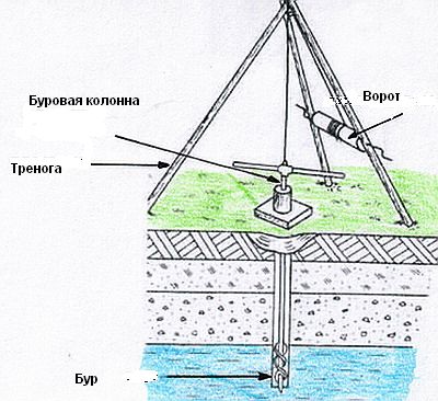

Есть интерес у себя в подвальном помещении гаража пробурить скважину под воду и установить насосную станцию. Судя по отзывам вода находится на глубине где-то 10 метров. Единственной проблемой наверное может стать песок, которым как грунт характеризуется наша местность. Из описанного выше у меня вопрос к дядя Коле:

Состав грунта - чистый песок. Планируемое место бурения - подвальное помещение гаражного кооператива.
Privet: Надо найти золотую середину между весом всей конструкции бура и материалами, которые используются при его изготовлении и которые влияют на его прочность.
Нужна скважина, а какой диаметр бура я не знаю, но думаю если добуриться стандартным 200 мм буром до воды , установить оборудование для насосной станции будет не проблема.

Теоретический вес погонного метра трубы ДУ 25 с толщиной стенки 2,8 мм. -2,12 кг.
Вес шнека 200 мм. - 3,2 кг.
Плюс - вес земли и вес переходников.
На основании этой информации можно рассчитать вес конструкции.
Приблизительно - как тут.
www.stroimdom.com.ua/forum/showpost.php?p=1939593&postcount=100
Вы собираетесь бурить в гараже - в замкнутом пространстве - это ещё дополнительные требования к конструкции.
Считайте и сделайте эскиз или опишите - что вы хотите получить.
