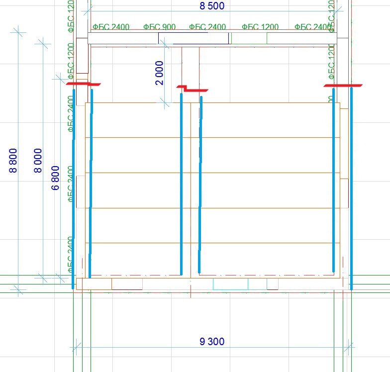

Фундамент я делал 1:2:3 в объемных единицах. Плюс трамбовал вручную по мере сил, плюс утром и вечером поливал водой, а на день накрывал от солнца и ветра.
Еще очень важный аспект - цементно-водное соотношение, лишняя вода = снижение марки бетона.
ИМХО, если есть возможность закажи миксер с заводским бетоном.
И бетононасосом?
Вот этой самой возможности и нету, нет толкового подъезда для миксера.
Если брать миксер, необходим бетононасос, а это уже сильно дорогое удовольствие.
Планирую под плиты сделать заливку собственноручно (объем маленький), по опалубке как показано на схеме,
а после укладки плит, раскошелиться и заказать миксер с насосом, вот собираю контакты таких агрегатов.
