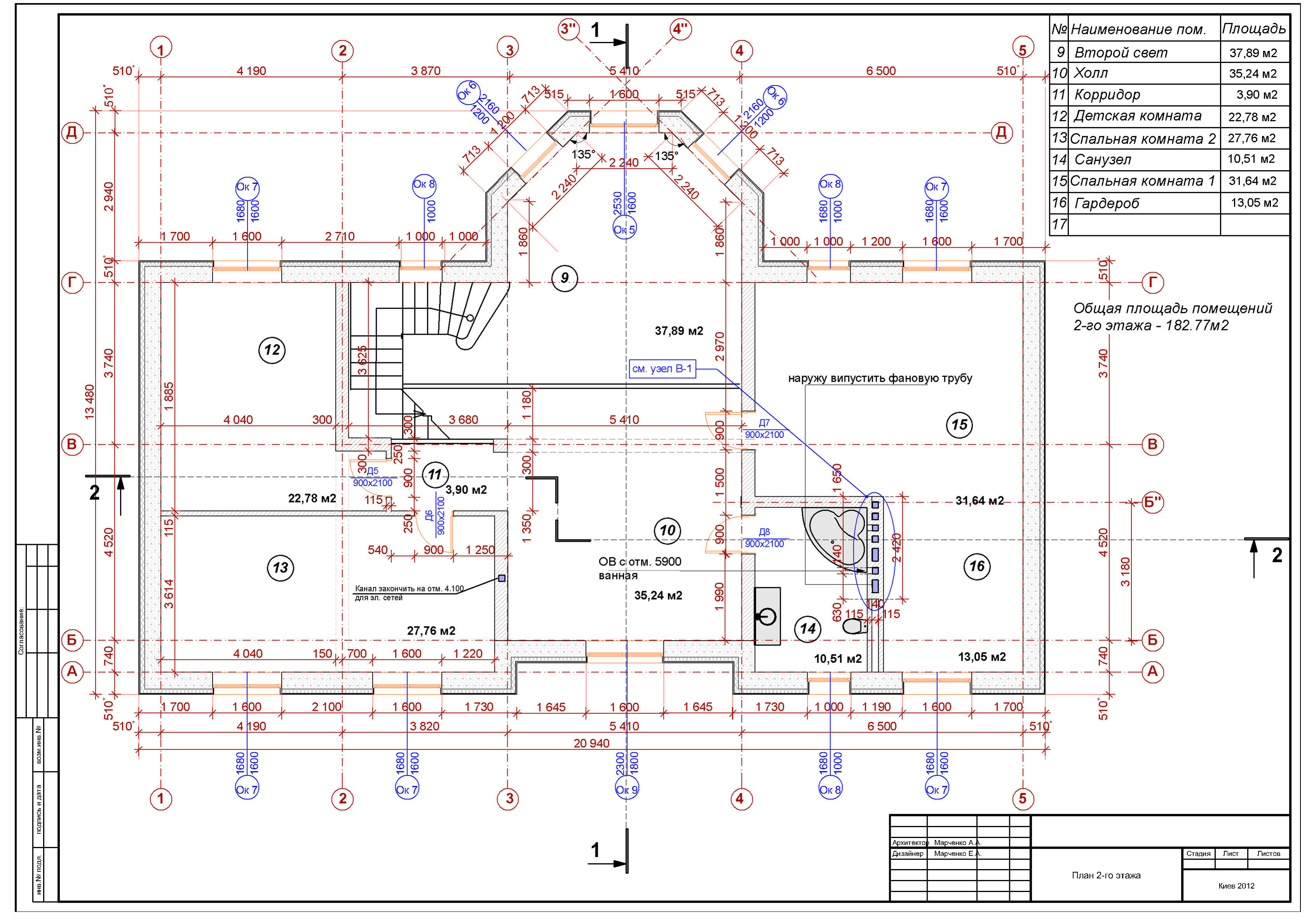

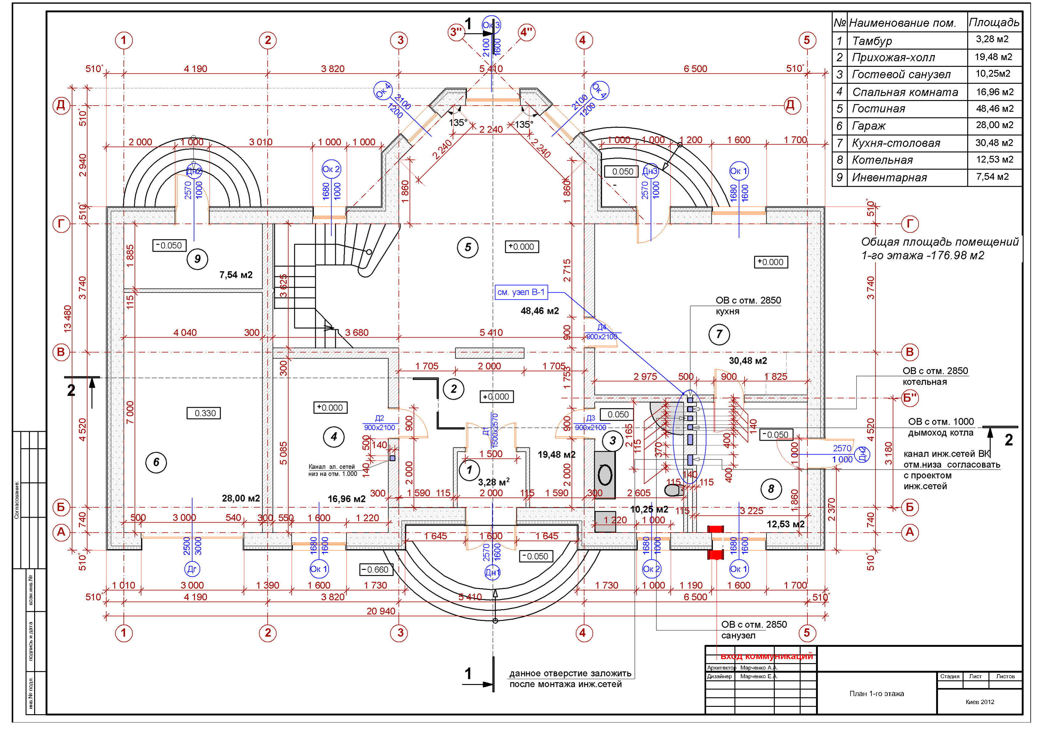

Ув. alex.hohol, выкладываю проект и наброски по архитектуре.
извините что вмешиваюсь... ну санузлов уже не добавить, но хоть дверь из кухни в топочную к стенке передвиньте, а то совсем плохо с мебелью получится
Спасибо. Этот момент уже отмечен. Еще не успели исправить чертеж.
С ув.
