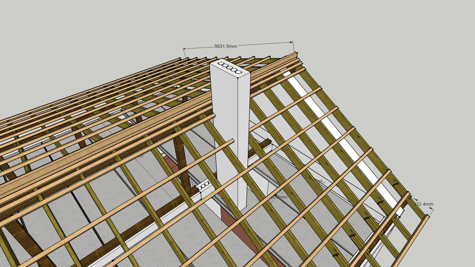

SON Опубліковано: 1 серпня 2012 Поділитись Опубліковано: 1 серпня 2012 ..такое расположения мне кажется нерациональным и проблемным. Опрокидывание тяги в таком случае более вероятно, чем при расположении вентканалов в ряд. Я ТАК думаю.... В плане работоспособности - фиолетово.:D Добавлено через 4 минуты Пока думаю, может стоит вентвыход развернуть параллельно скату? Тут как Вам больше нравится. Лучше конечно когда шахта торчит над кровлей по мин., но в данном случае - не критично. Посилання на коментар Поділитися на інших сайтах More sharing options...
Mentor Опубліковано: 8 серпня 2012 Автор Поділитись Опубліковано: 8 серпня 2012 В плане работоспособности - фиолетово Тогда....развернул Посилання на коментар Поділитися на інших сайтах More sharing options...
