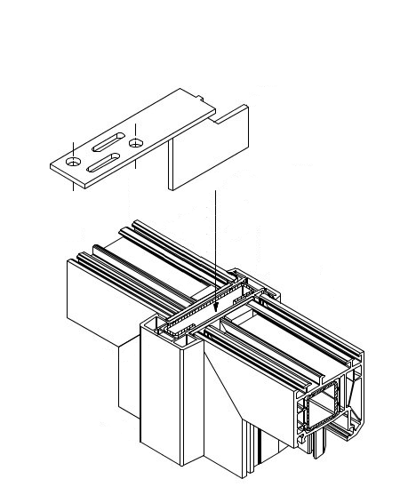

А у верхней и нижней стальной опоры, которые должны обязательно устанавливаться, также многокамерное строение?
Вы имеете ввиду крепление полосы к проему?
Совершенно верно.
Пластина шире профиля, за выступающую часть ее крепят уголками к проему только с одной стороны узла. Ставить кронштейн, как на фасадке, там не нужно.
Вот так же? Правильно?

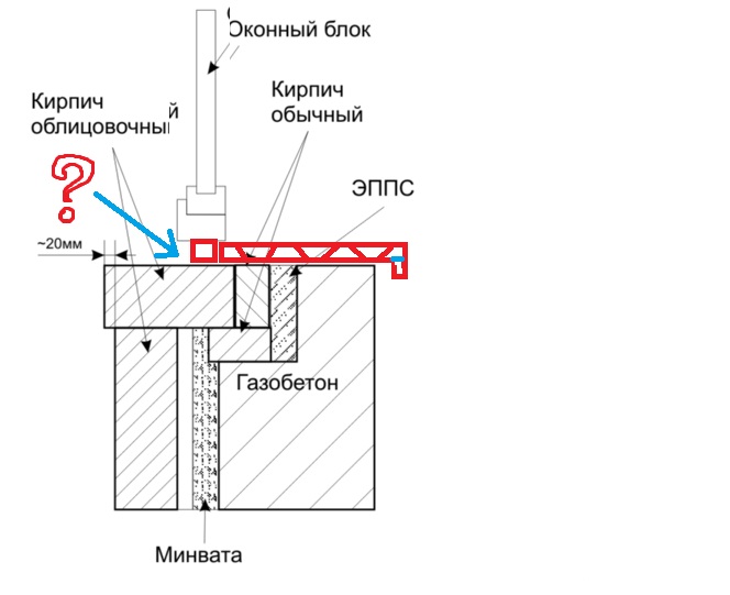

Собираемся строить дом: газобетон (300мм) + мин. вата (50мм) + зазор (30мм) + облицовочный кирпич. Хотим заранее понять как сделать нижнюю часть оконного проема, чтобы потом не было проблем с установкой. Придумали такой вариант.
ИМХО неплохой вариант
НО - Вы планируете устанавливать отливы? Вода, стекающая по окну на кирпич (пусть и облицовочный) не добавит ему долговечности, на этот момент стоит обратить внимание
И, если Вы будете устанавливать подоконники (что очень вероятно), может возникнуть такой вопрос - чем закрывать снаружи подставочный профиль (если не будет отлива)
Отлив будет. Под подоконником планируем утепление (ЭППС). Монтаж окна будет производить изготовитель. Вопрос в том, чтобы было на что поставить окно. Если так можно (с точки зрения "мостиков холода", "точки росы" и т.д., и т.п.) то ОК :)

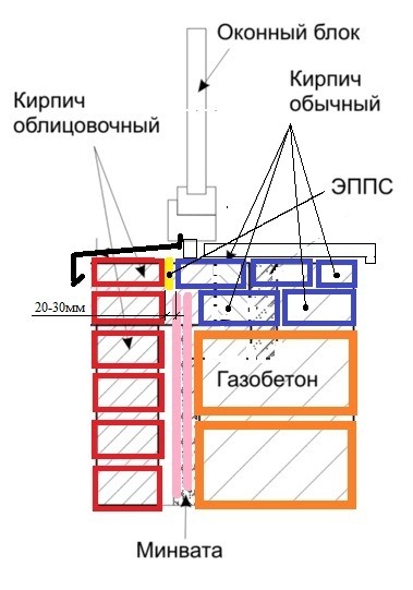

Не очень удачное решение. У вас получится под нижним монтажным швом (под окном) сплошной мост холода (по всей ширине окна), т.е. низ окна будет стоять в зоне промерзания.
Положите лучше вместо одного ряда пеноблоков пару рядов чернового кирпича (с выступом под окно, только не вплотную к облицовочному кирпичу, оставьте зазор 20мм-30мм). Между облицовочным кирпичем и черновым проложите экструдированный пенополистирол 20-30мм. Таким образом мост холода будет прерван.

У нас планируется стена: газоблок 400+ вентзазор 30(40)+ облицовочный кирпич. Подскажите, как правильно в этом случае должен быть выполнен проем для последующего правильного монтажа окна?
лучше выполнить четверть в кирпич, что бы перекрыть вент зазор, единственное плохо, что нужно подрезать газаблок, за то конечный результат отличный
у меня такая же ситуация, только не газоблок, а кератерм, но это ничего не меняет... ваш конструктив узла понравился, тоже думаю может снять один ряд блоков на подоконнике и заложить кирпич под проем. только наверное не просто рядовой, а клинкерный полнотелый (у меня окна большие, почти 2 на 2 м)
кто-то у себя так делал, как на схеме?
мда... никто так и не отписался, жаль :(
будем тогда мудрить что-то сами... возможно возьмем к руководству схему нарисованную Ruslan R
один к одному, как у ТС, только окна побольше...
Если переживаете что вес окон будет большой и консоль кирпича не выдержит, тогда сделайте как в посте №42 данной темы.
