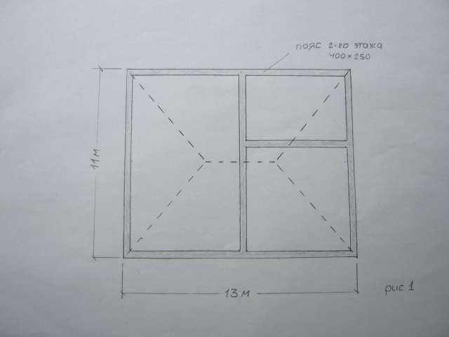

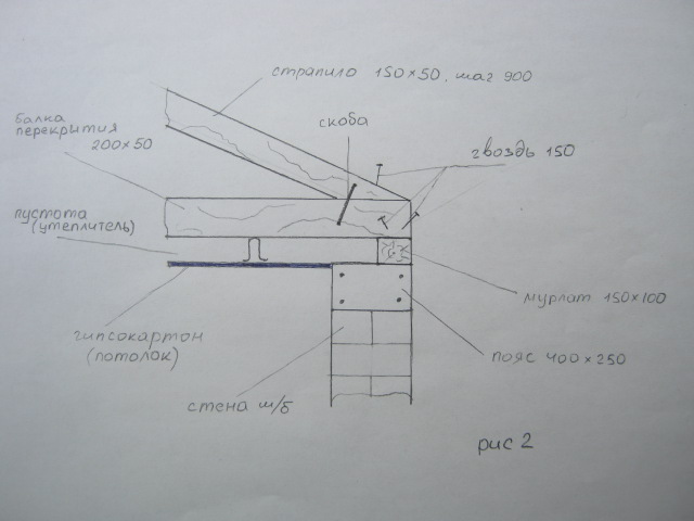

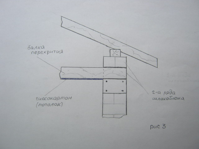

каков угол крыши и чем планируете накрывать?
уклон 15 градусов, накрывать думаю металочерепицей, т.к. во-первых дешевле, во-вторых - второй этаж полный, ни мансарды ни чердака нет,
вот:[ATTACH]281078[/ATTACH]
а перекрывать второй этаж наверно деревом, хотя планировал бетон. После подсчетов затрат на бетононасос, резко передумал:(
