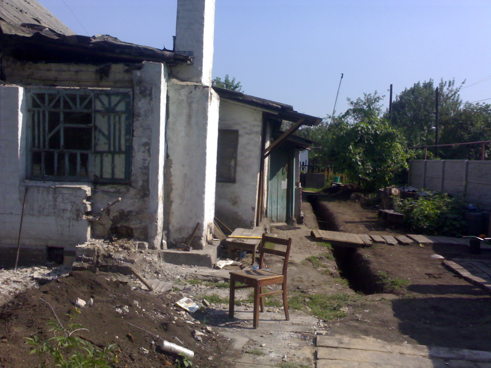

Стройка находится сразу при въезде в Петровцы со стороны Киева.
Начали в декабре.
Поковырялись и забросили до лучших времен...
В округе практически все построились уже.
Сейчас развлекаю стройкой всех соседей в одиночку.

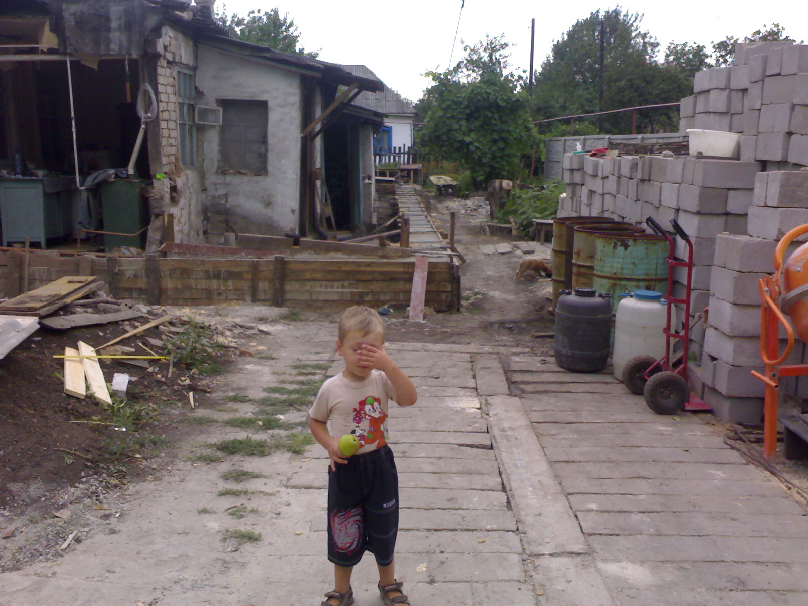

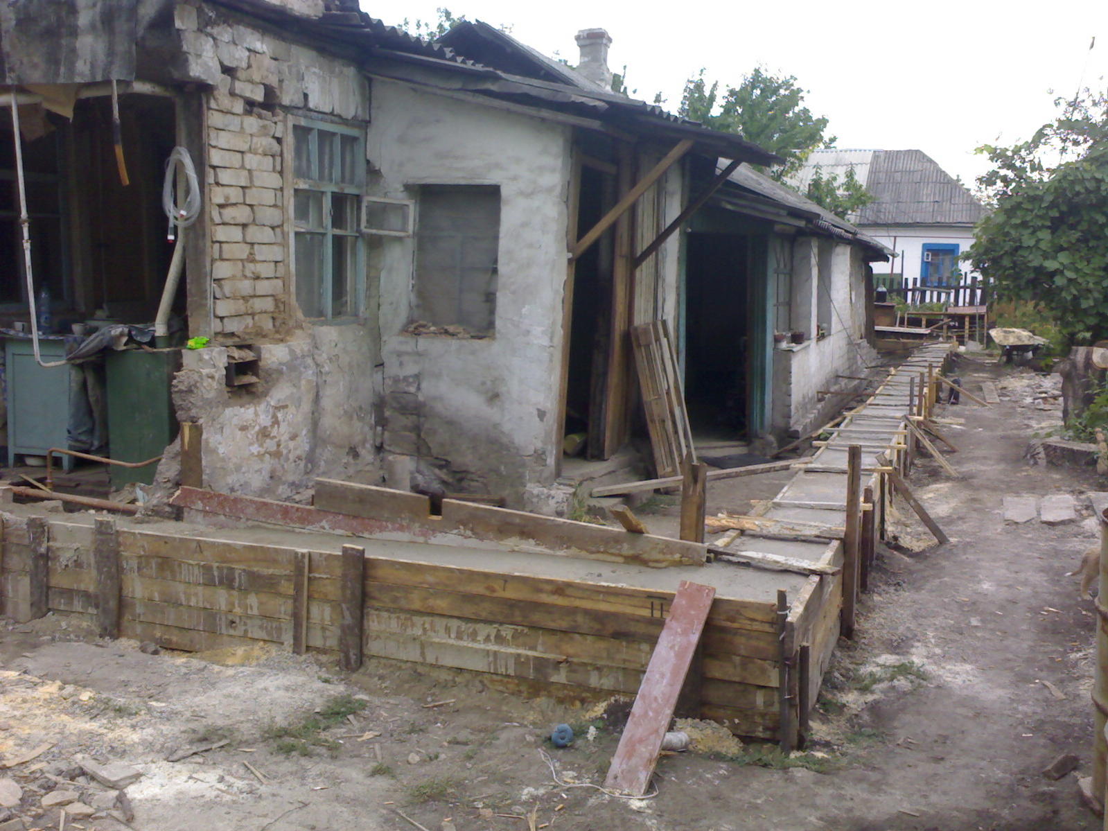

В апреле утрамбовали песок, можно было приступать к панели да вот появилась навязчивая идея утепления панели снизу.
Остановился на опилкобетоне.
Ребра будущей панели обработаны сверху гидроизоляцией проникающего действия и утеплены полистирольной опалубкой.

www.stroimdom.com.ua/forum/attachment.php?attachmentid=26526&d=1252693227А ни чего что такой слой и без арматуры?
Это утепление (полистирол, опилки) там арматура не нужна.
Каркас, плита, геотекстиль сверху и поливаем (может вырастет что нибудь)

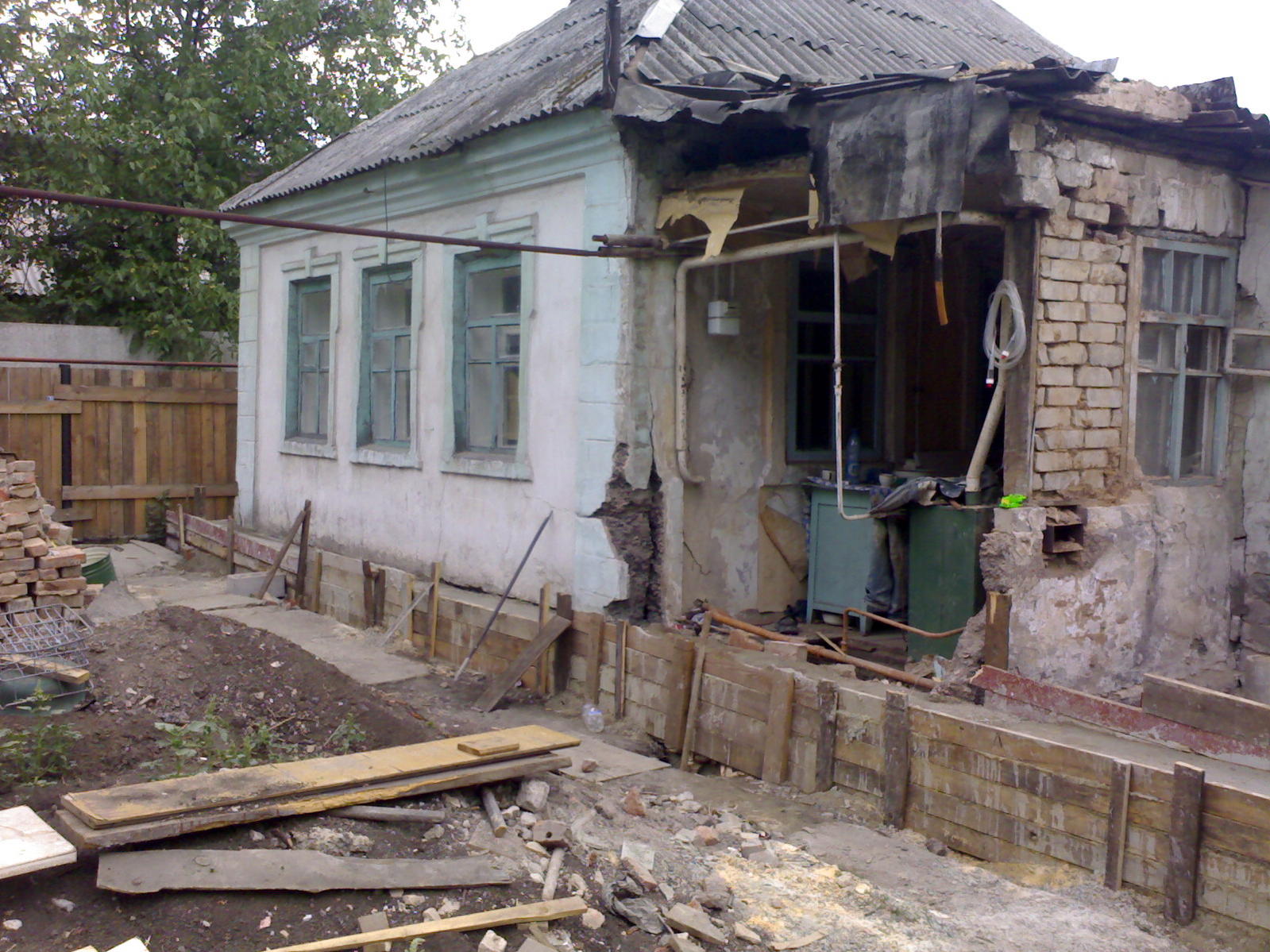

В середине августа появилось окно решил продолжать.
При заливке плиты в миксера заливали кремнийорганику, так теперь раствор по плите как по маслу не липнет.:rolleyes:
Змінено користувачем Александр. Киев
В процессе оказалось, что к плите проникающая изоляция вообще не липнет :oops: (эксперимент с гидрофобизацией удалсо)

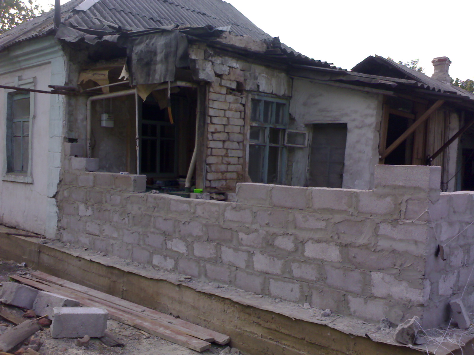

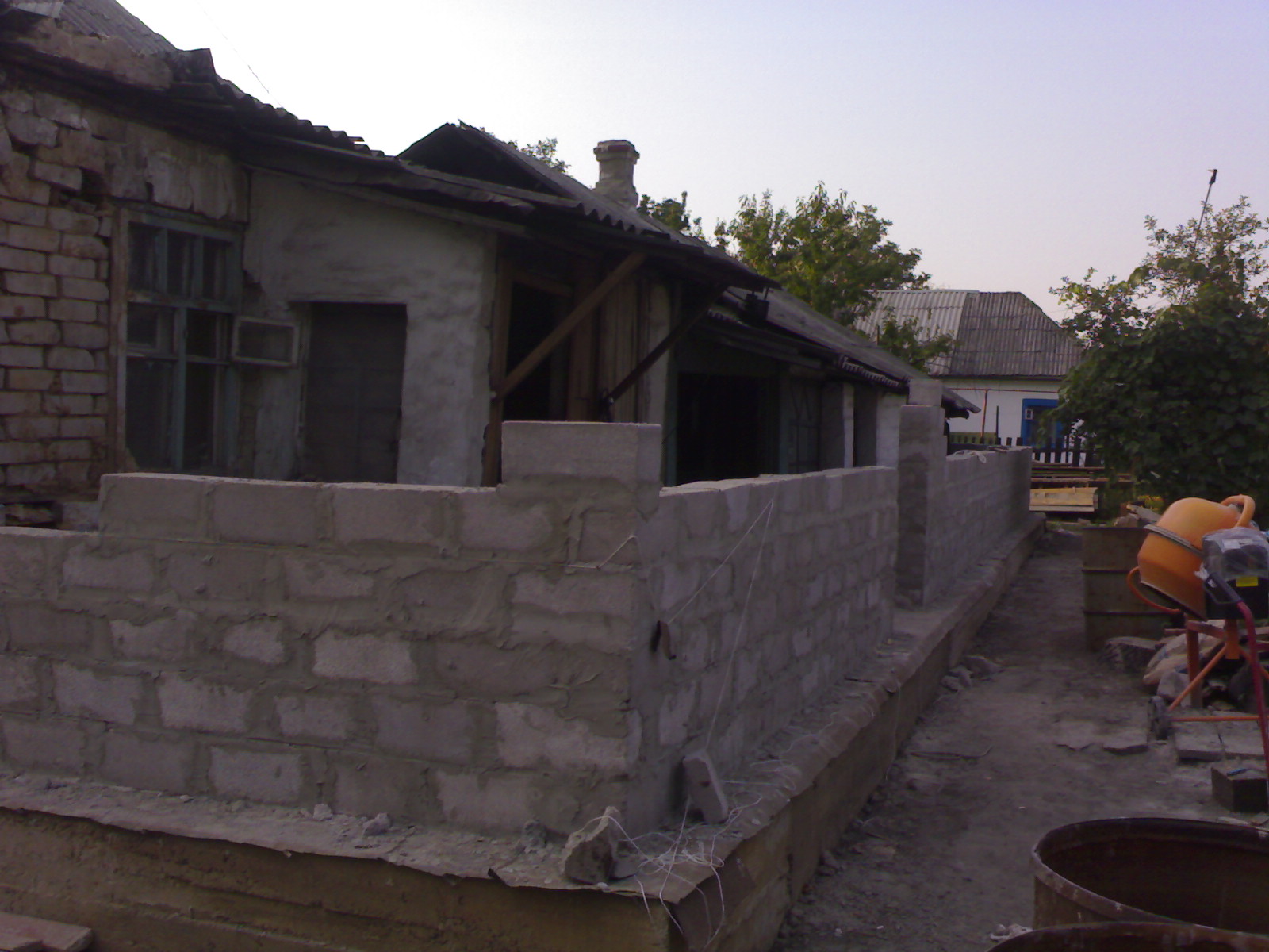

После небольшой обработки поверхности проникающая, а потом и обмазочная улеглись. Решено было первый ряд обработать с трех сторон дабы высохнуть мог после дождя. Дом снаружи будет засыпан грунтом на полтора метра и газобетон будет закрыт монолитной стеной из бетона, а посему дышать ему не получится, поэтому закрываю сразу снаружи изоляцией. (Солнышко черную поверхность нагревает очень сильно и блоки сохнут гораздо быстрее.)
Подошли к ряду армирования окон. По периметру восемь окон и две двери
логичнее заармировать весь периметр, чем делать выпуски под каждым окном.:)
...Как чудно работает решетка дл обуви вместо рубанка рекомендую:D
К это арматуре было решено приварить закладные для связи в будущем с бетонной стеной.

Александр, может я че пропустил, но...
какой блок покупали? армировали каким диаметром? и как арматруру стыковали - просто связывали или варили?
Блоки итонг 30 см, армировали десяткой соединяли сваркой
