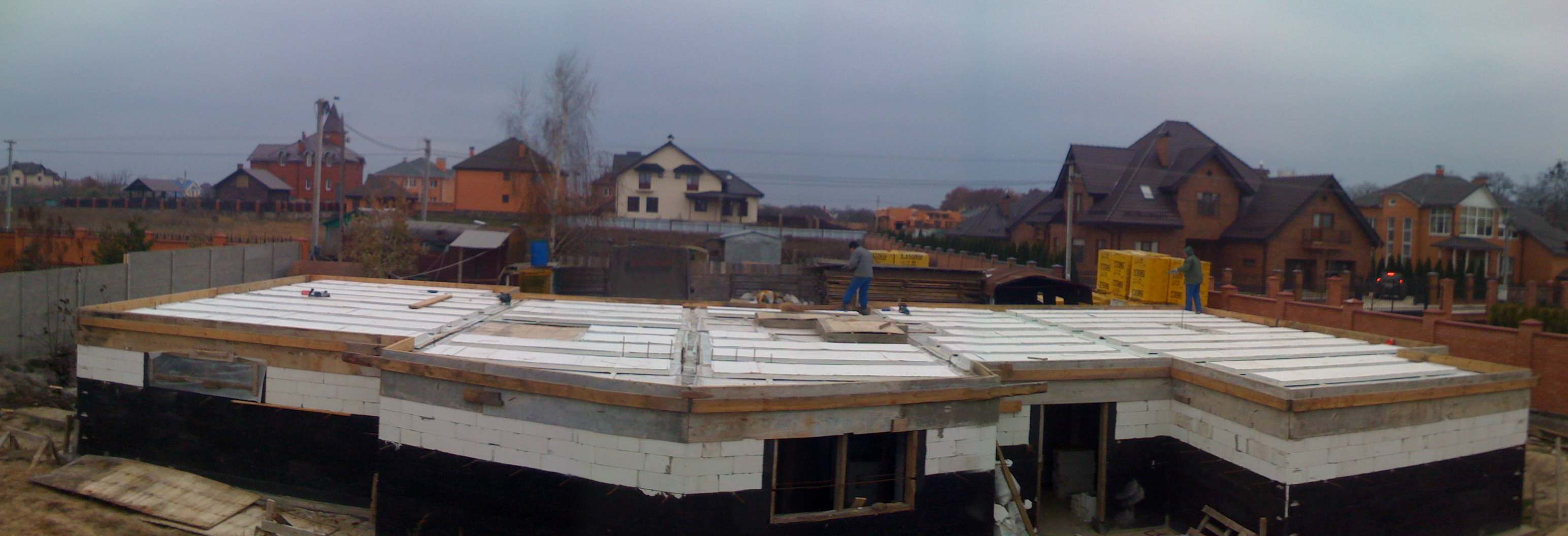

Общая картина , так сказать.
Интересная картина выходит. Грандиозно. Молодец.
Потолок цоколя выйдет на уровне соседских заборов, и я так гдяжу что после подсыпки 1,5м уровень земли дойдет до половины забора... :)
Так задумано или это все оптический обман?

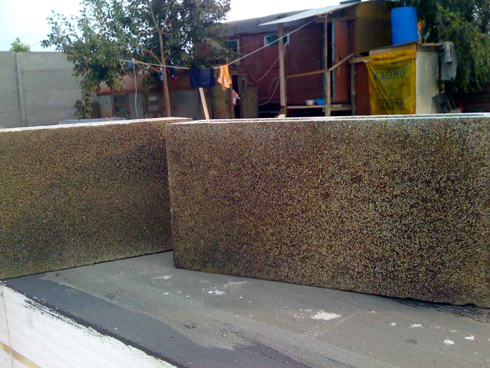

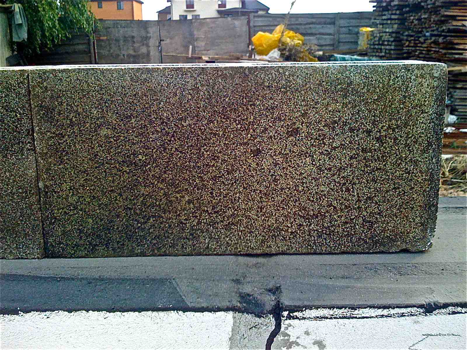

Перестенки из цементно-песчаных вибропрессованных блоков (производство Бровары, оборудование у них хорошее). Блоки несущие, геометрия как у газоблока.
А вот отсюда поподробнее! Размеры, характеристики.
А чего не кирпич или гб?

Да, уровни отмостки вокруг дома разные (есть и достаточно высокий участок, от уровня пола в подвале + 1.35м) тому много причин:
1.На участке уже был перепад в один метр
2.Грунт глина (самая настоящая, вода просто стоит )
Повысив уровень половины участка выше уровня дороги я направляю всю воду из ливневки на дорогу, фактически устранив доступ грунтовым водам к фундаменту. Дальше она уходит в лес. Еще очень удобно в завышенной части разместить септик, а где то рядом проложить (зигзагом)
канал поступления воздуха в котельную для устройства естественной вентиляции и работы котла. Пройдя через теплый грунт он немного нагреется ;-). Ландшафт интересный получится при таком перепаде.
А с заборами тоже, думаю, решение прийдет.

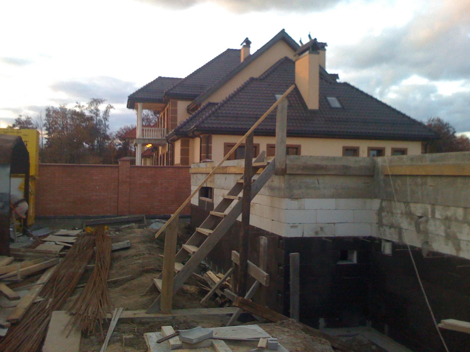

P.S.
Уровень пола в доме находится на уровне заборов, но (!) если посмотреть на окна соседей то видно, что они выше (ведь у меня один этаж всего)

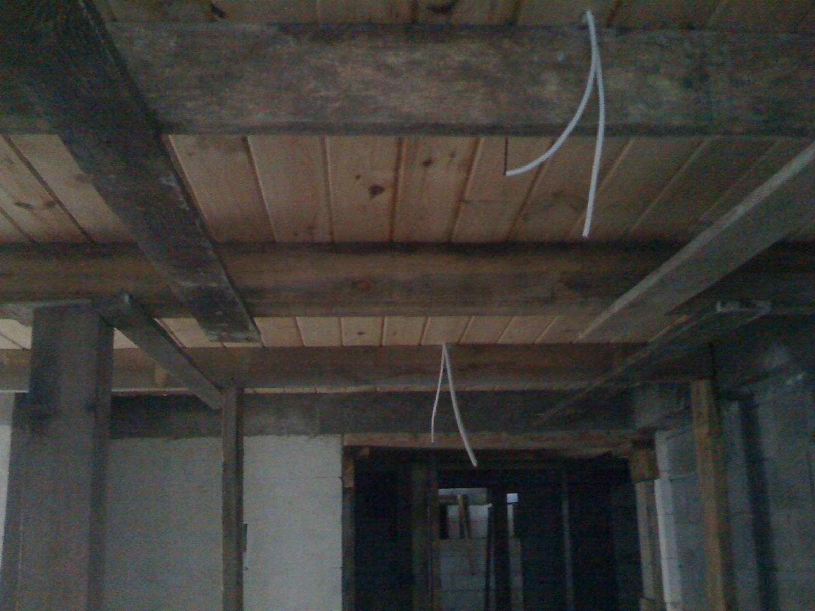

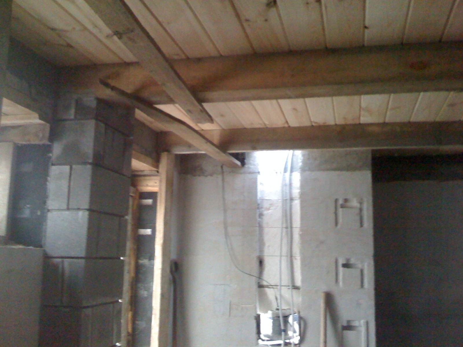

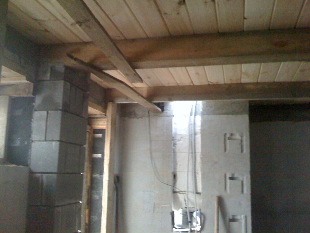

У меня монолитный пояс одновременно является перемычками окон, а еще
он держит деревянные балки ( сверху на балки и пояс будет уложен деревянный настил вместо опалубки а уже потом монолит ). Настил потом будет служить потолком в подвале. Не хочу делать и демонтировать опалубку, потом шпаклевать и красить бетон. Хочу сразу получить шлифованный деревянный потолок с видимыми балками.:)
Александр, я хочу спросить - это какое-то готовое конструктивное решение - деревянные балки закатать в бетон?
Мне казалось, что дерево всегда отделяли от кирпича ли, бетона ли и т.п. рубероидом... или он там есть, но его не видно?
Части балок контактирующие с бетоном обработаны битумной мастикой.
После дополнительной обработки, вид будут иметь натурального камня, и никаких штукатурок, шпатлевок.
Перестенки из цементно-песчаных вибропрессованных блоков (производство Бровары, оборудование у них хорошее). Блоки несущие, геометрия как у газоблока. Все стены внутри полуподвала будут облицованы такими блоками. После дополнительной обработки вид будут иметь натурального камня.;) и никаких штукатурок, шпатлевок.(Когда это будет??? :Search:)
Утепляться буду бетоном, а по нему ЭППС . Пирог стены полуподвала выложу чуть позже.
Александр, считаете что перестенки из этих броварских лучше делать, чем из кирпича?
Скока стоят? И на что класть - на раствор обычный?
Как обрабатывается - режется...
А какая стоимость данного блока? Размеры? Чем обрабатывали, чтобы был похож на камень?
Думаю "инквизиция" пощадит меня за рекламу. :angel:
www.nafcom-blok.h15.ru/
Режется алмазным диском по бетону обычной болгаркой. Геометрия - отличная!
Поскольку полуподвал мой практически весь будет находиться в грунте, говорить о выводе влаги через стены не приходится. Мне необходимо выполнять пароизоляцию стен.
Я колерую грунтовки глубокого проникновения и латексы. Наношу на блок, что то снимаю наждачной бумагой и так далее. Процесс поиска в разгаре.

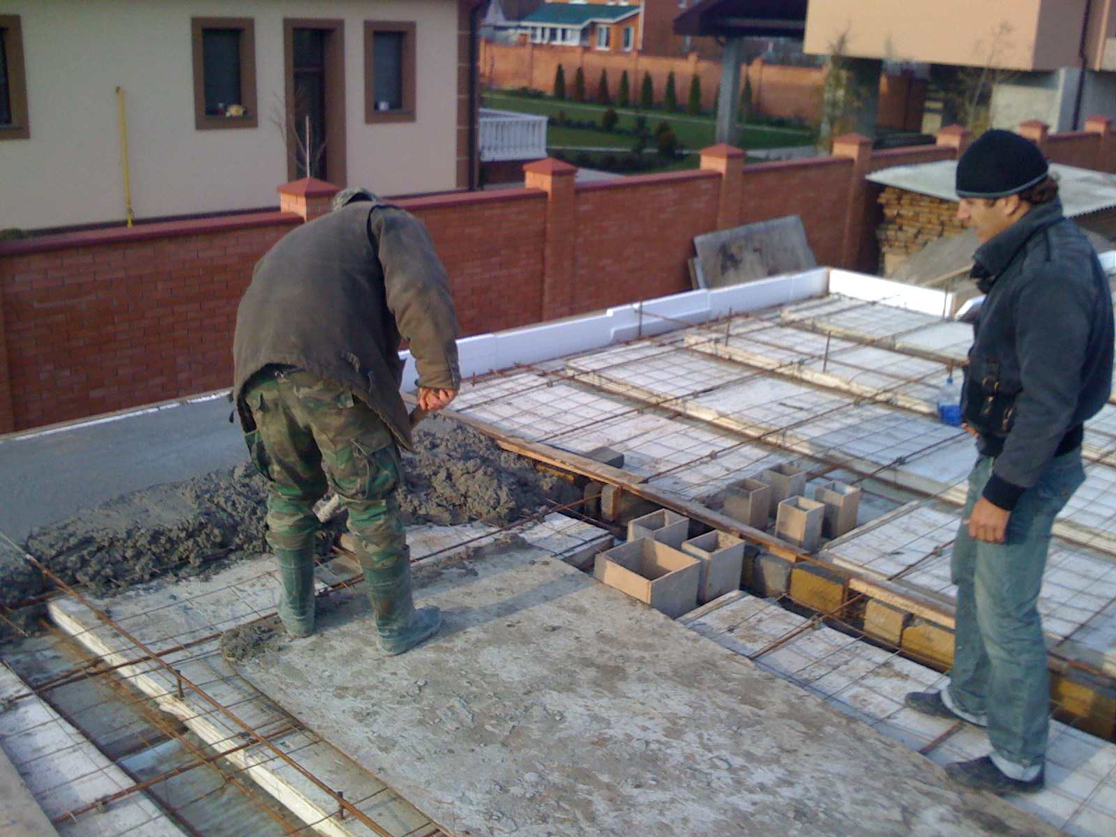

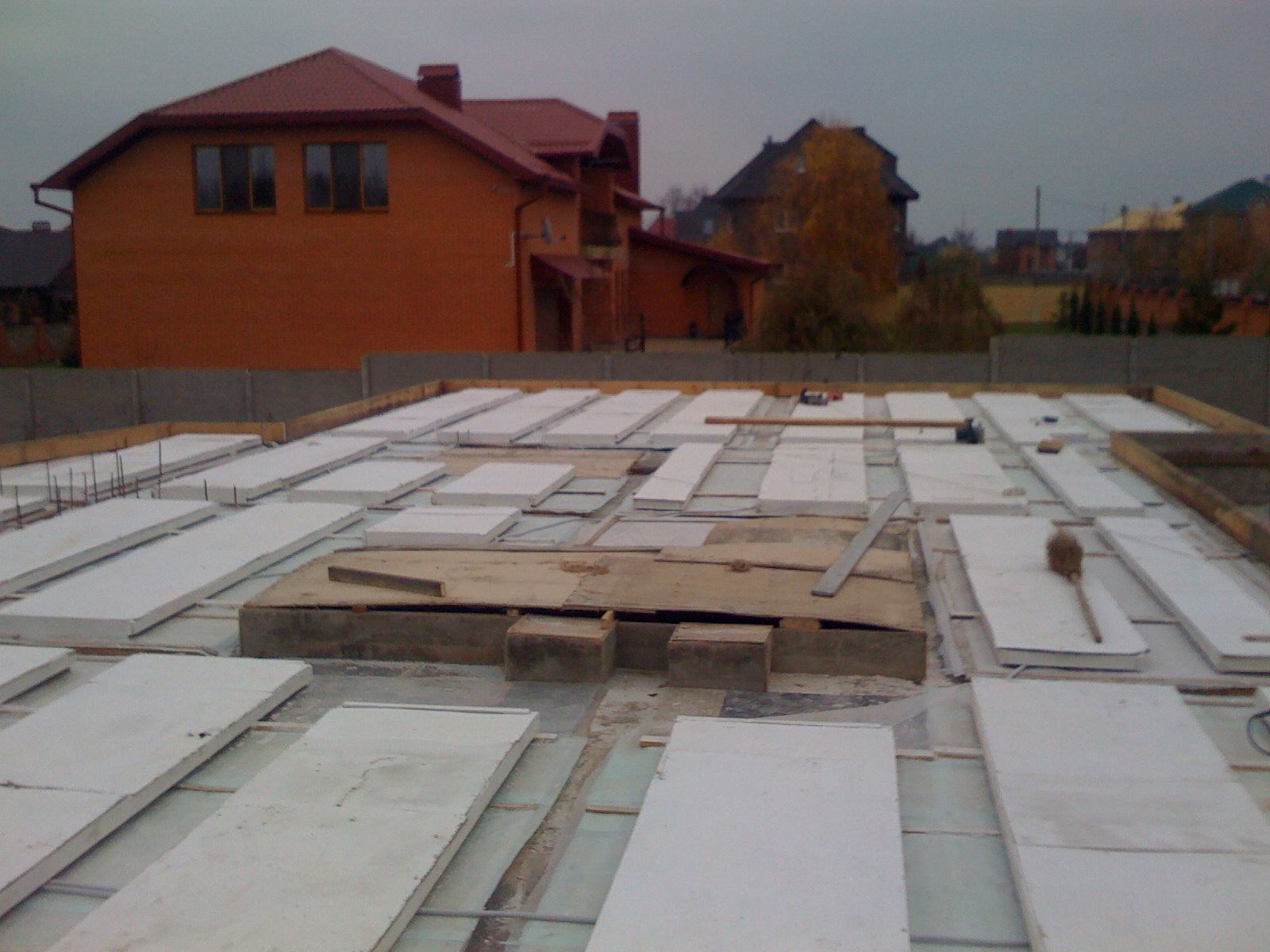

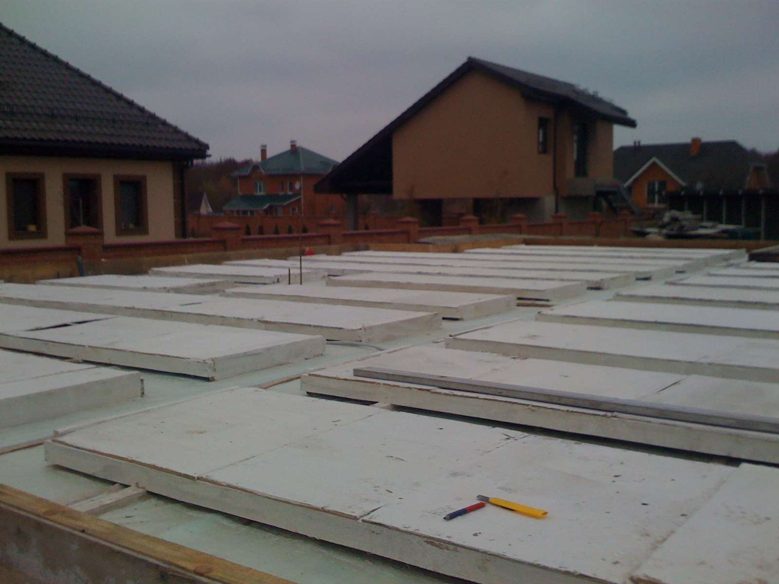

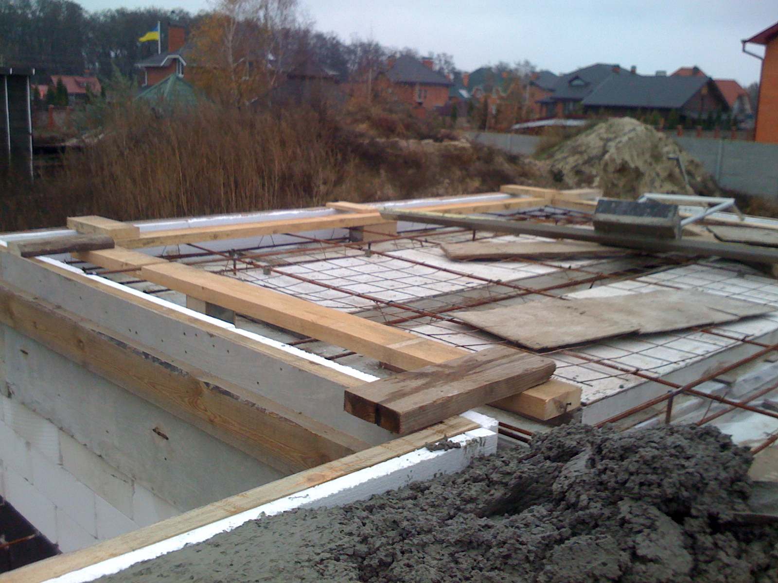

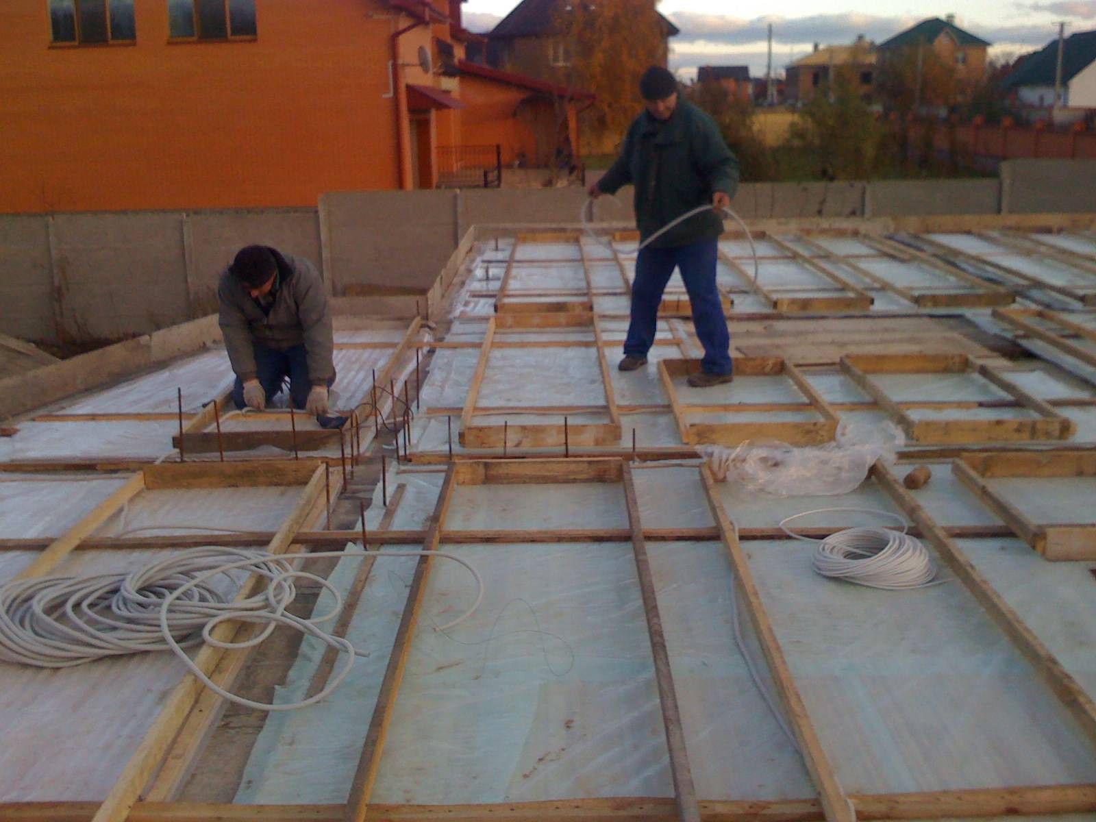

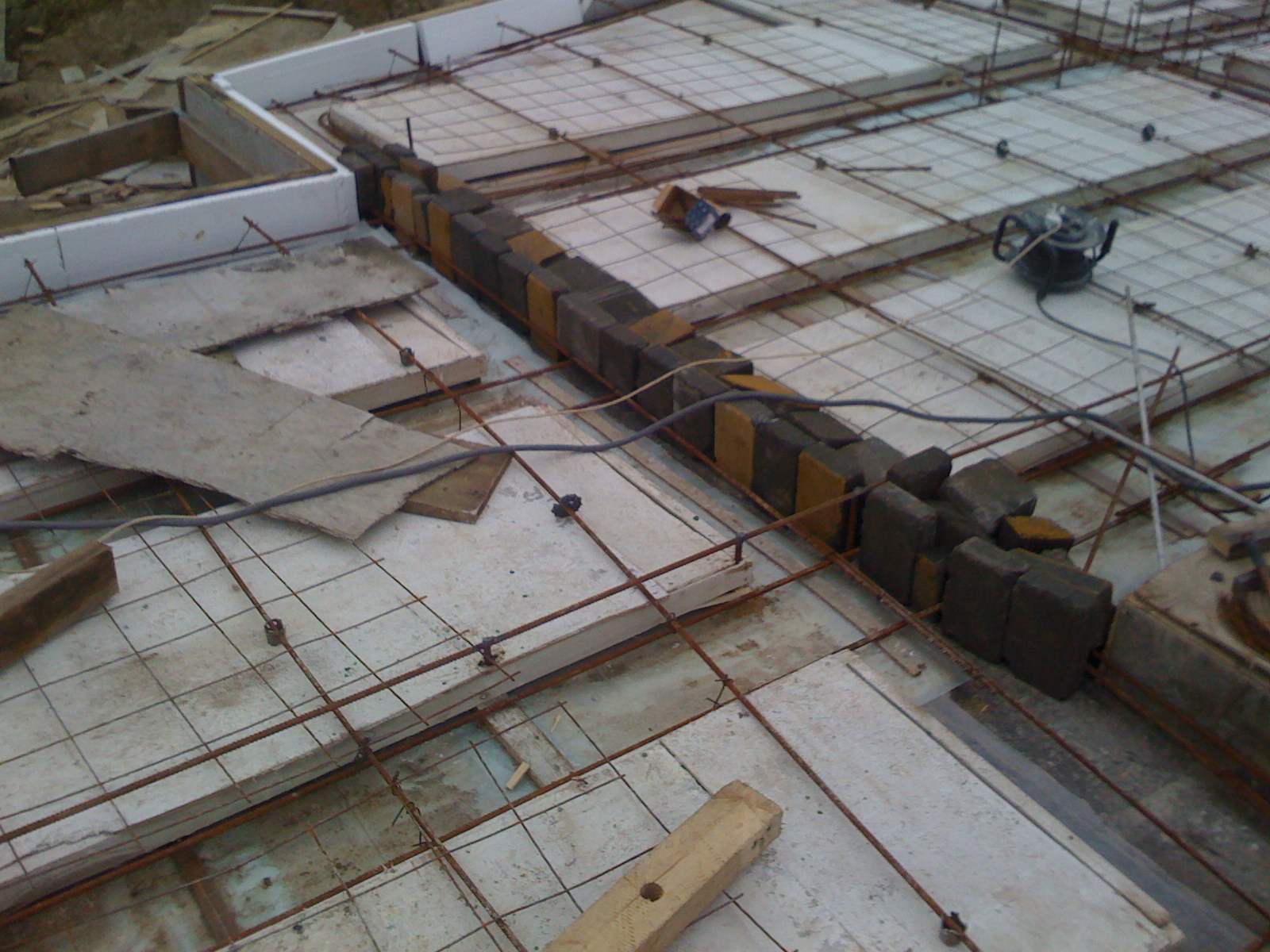

За последнюю неделю удалось выполнить разводку освещения тех.этажа.

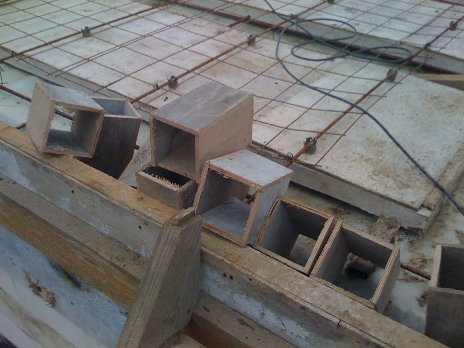

Разбросали провода в гофре прямо по доске-опалубке, а еще изготовили из
старых опалубок (утилизировали так сказать) короба, позволяющие сделать
плиту перекрытия ребристой (общий объем коробов порядка 10м3). Обработали их раствором гашенной извести и противогрибковым раствором.

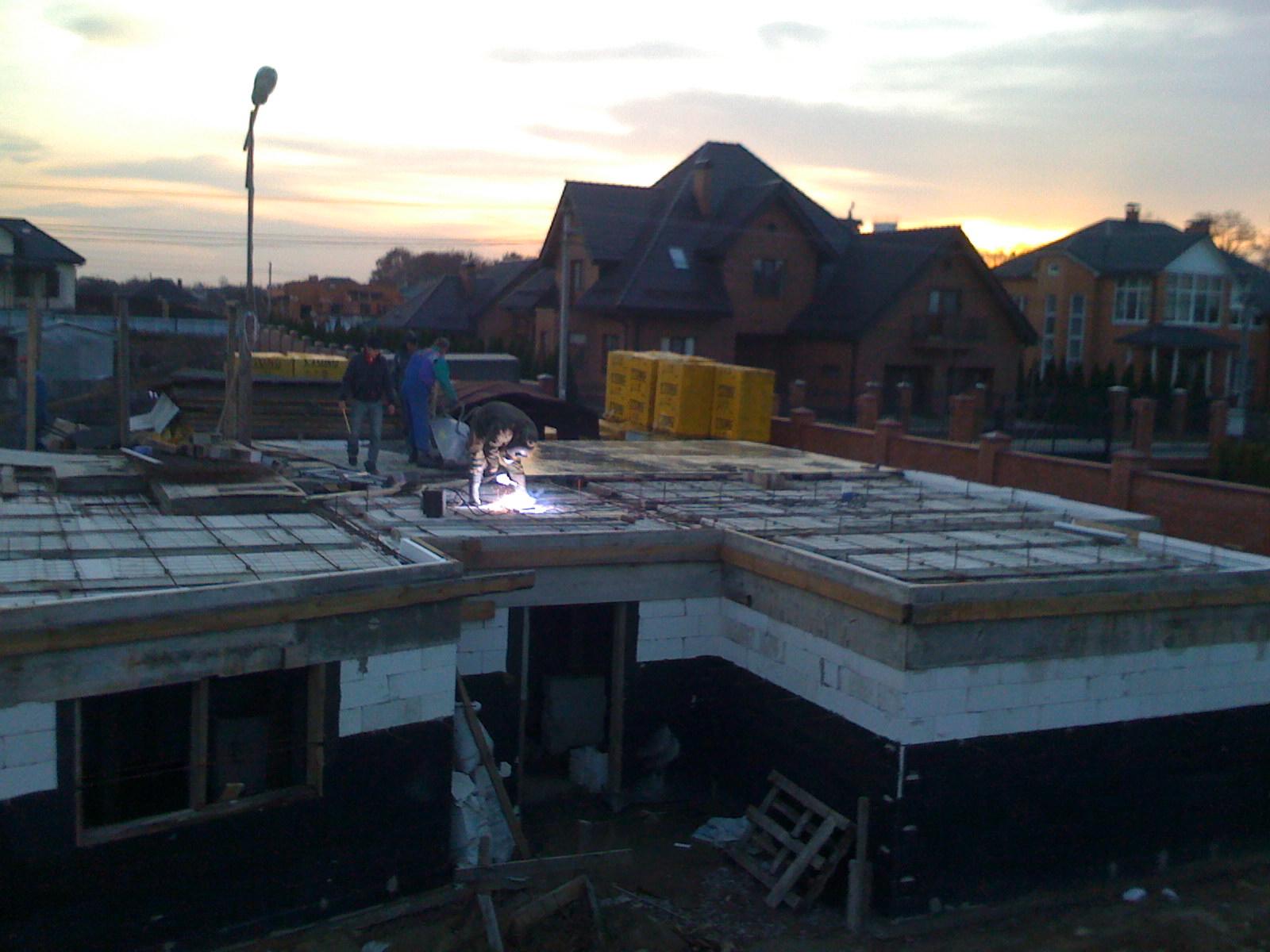

Изготовили армирующий каркас и начали заливать плиту.

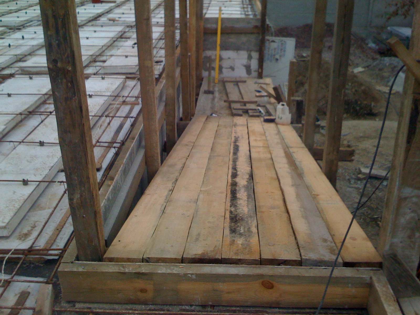

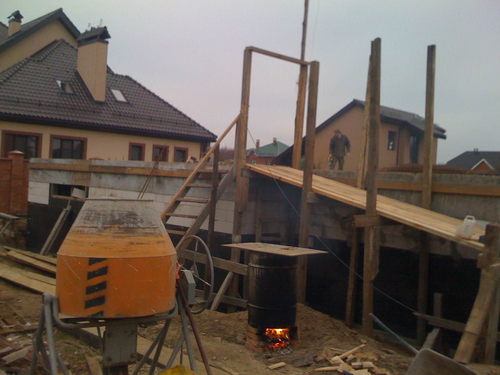

Лестницу установили нормальную (ТБ должна присутствовать), изготовили
помост для доставки бетона ( будем возить снизу тачками ). Закладные вентканалов и инженерных систем тоже готовы.
Благодаря коробам плита станет легче на 24 тонны, что тоже приятно.

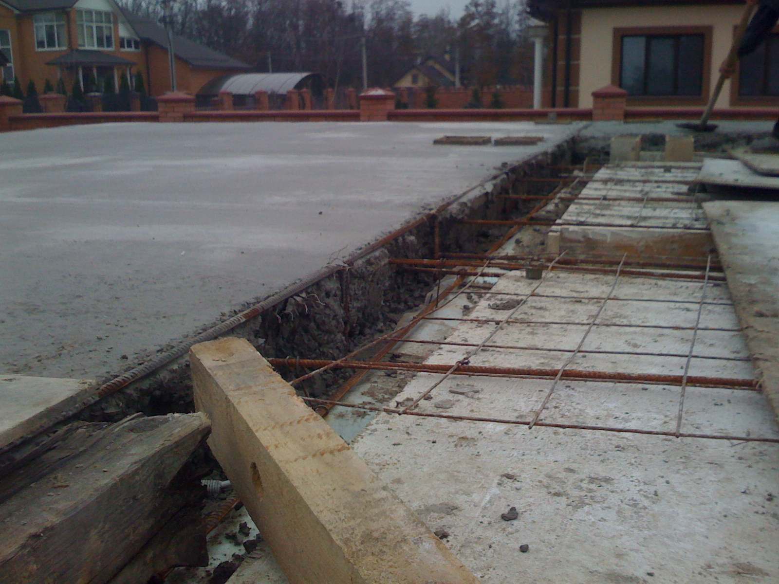

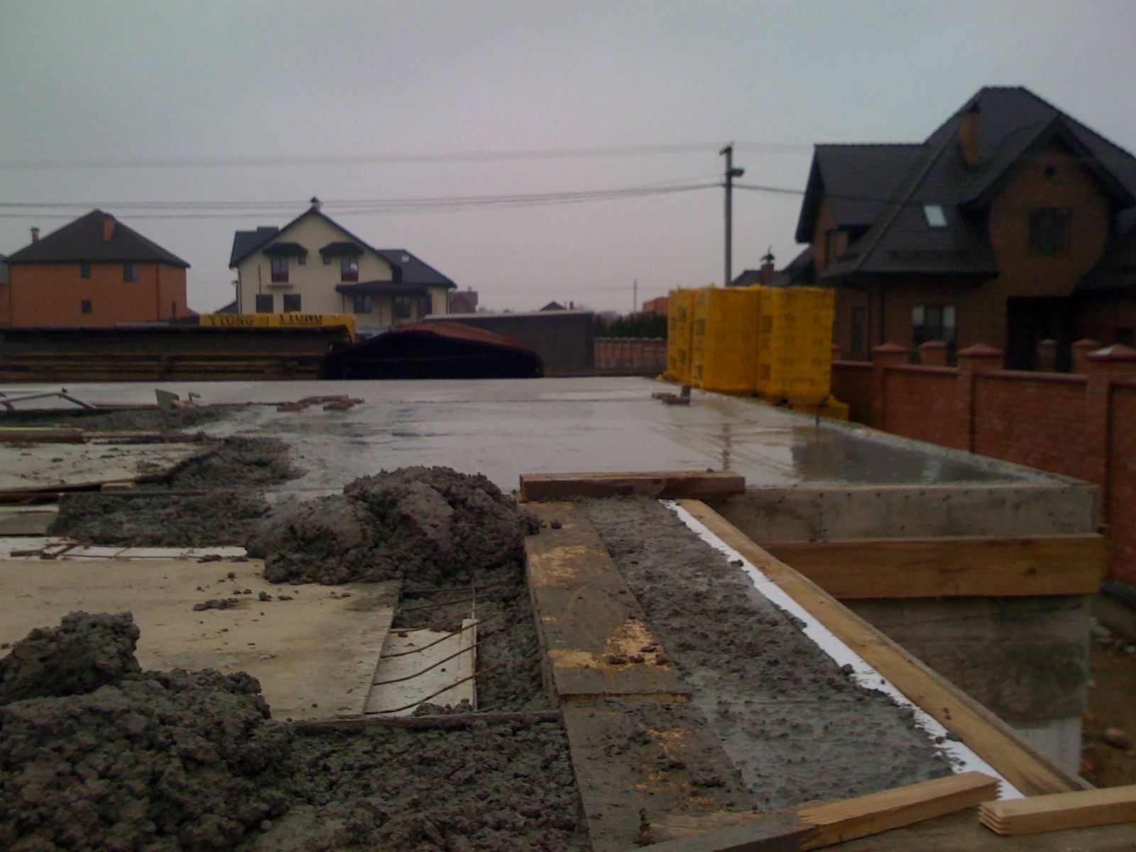

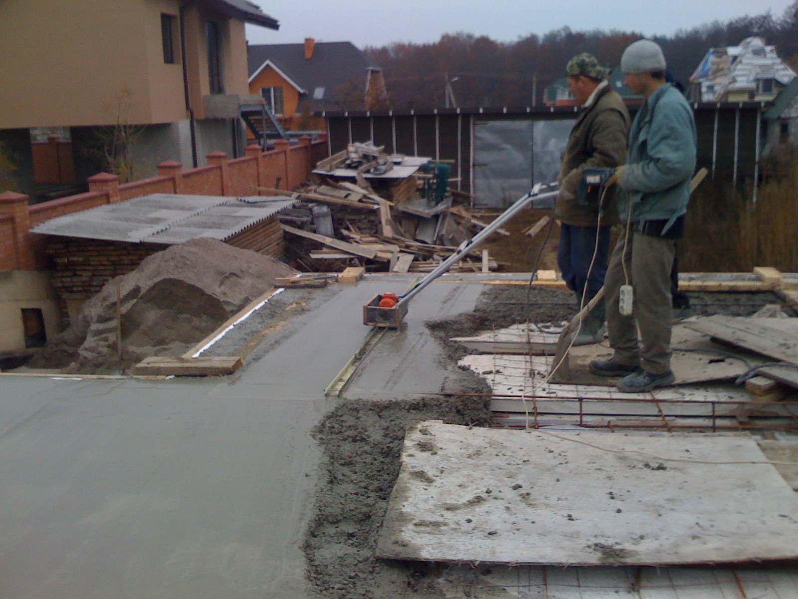

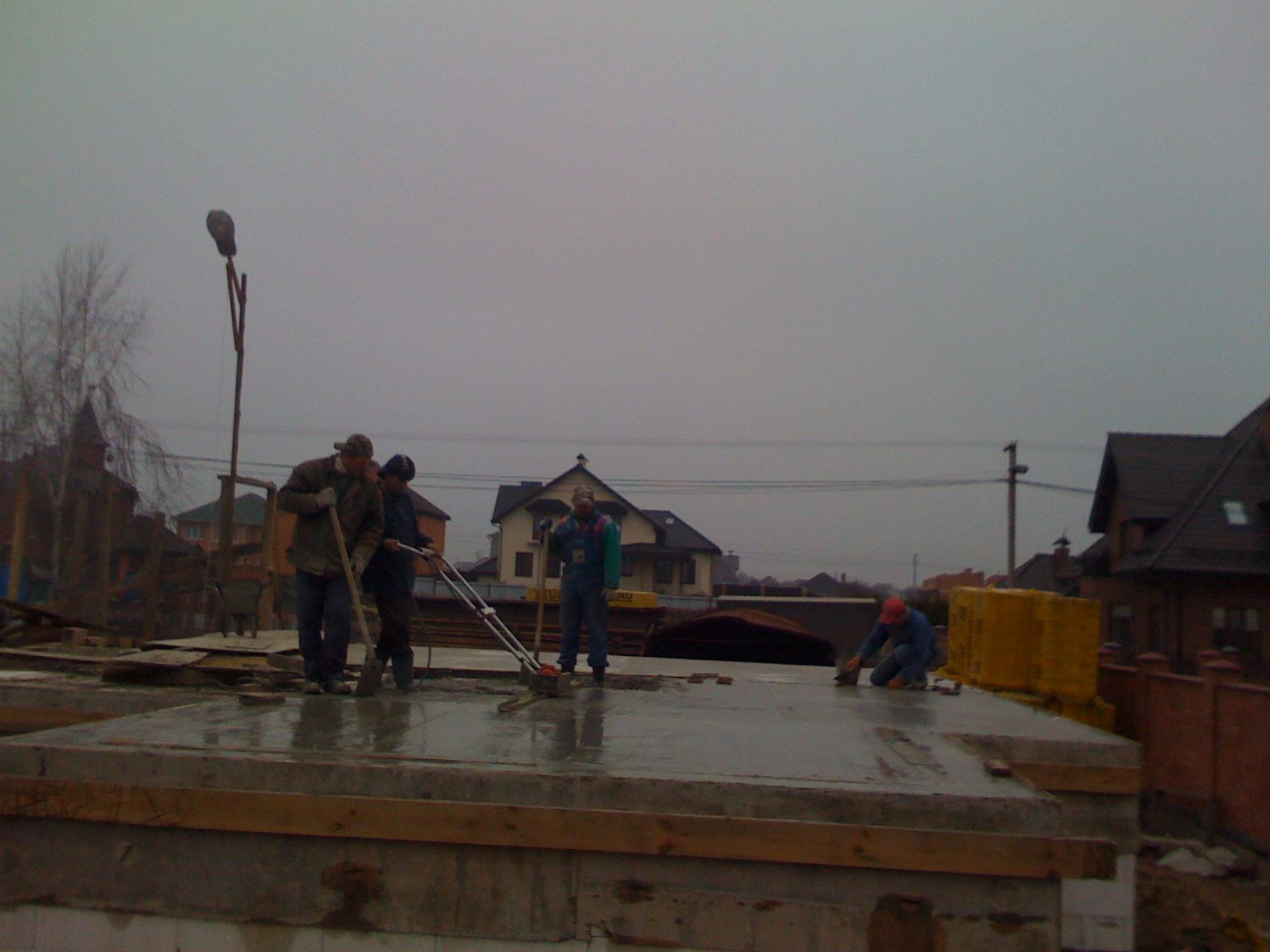

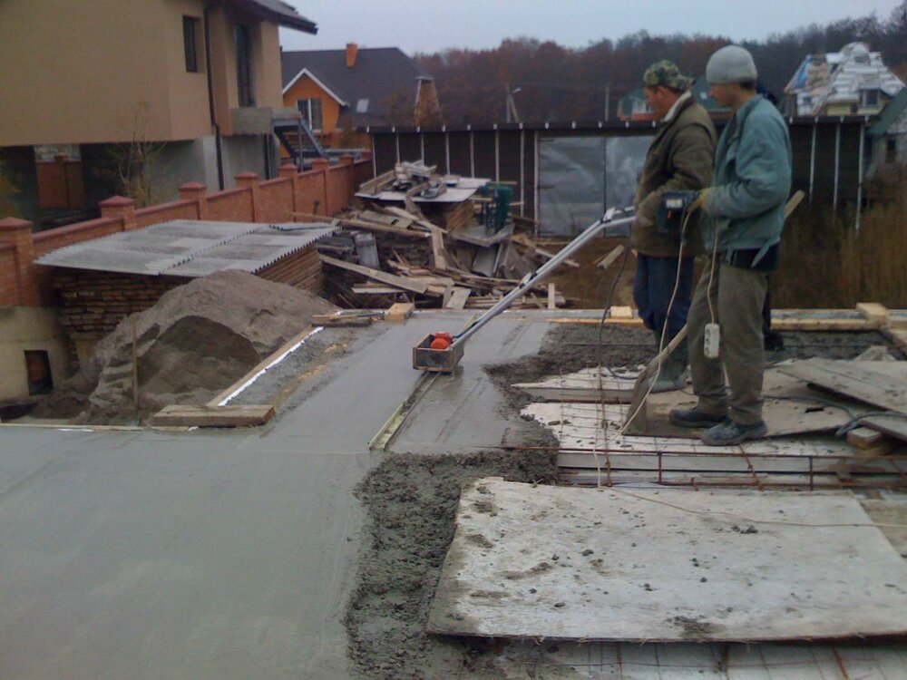

Вчера 7 ноября начали заливать плиту перекрытия. Планирую выполнить весь объем работ за 6 дней, а там как погода позволит. Каждая часть плиты обрывается на монолитных балках соединенных с армопоясом в одно целое.
Таким образом получится шесть или семь монолитных участков соединенных
одним армокаркасом.
Заливать при помощи бетононасоса не хочу по причинам:
1. Стоимость насоса ( или крана с туфлей) гораздо больше.
2. Изготовление бетона на месте дешевле.
3. Постепенное, щадящие увеличение нагрузки на опалубку.
4. Использование для изготовления бетона заранее приобретенных материалов, что очень радует в данный момент.
5. Возможность сделать бетон какой я хочу.

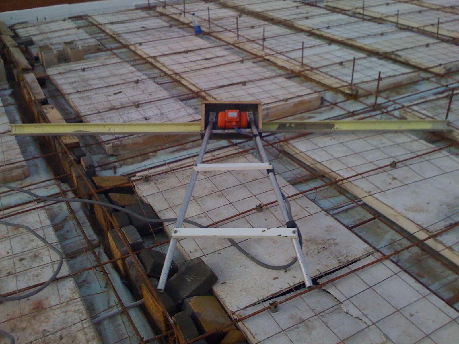

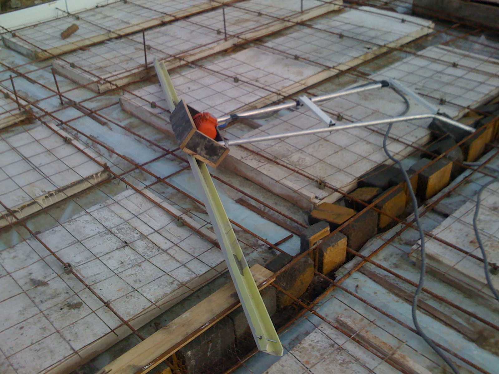

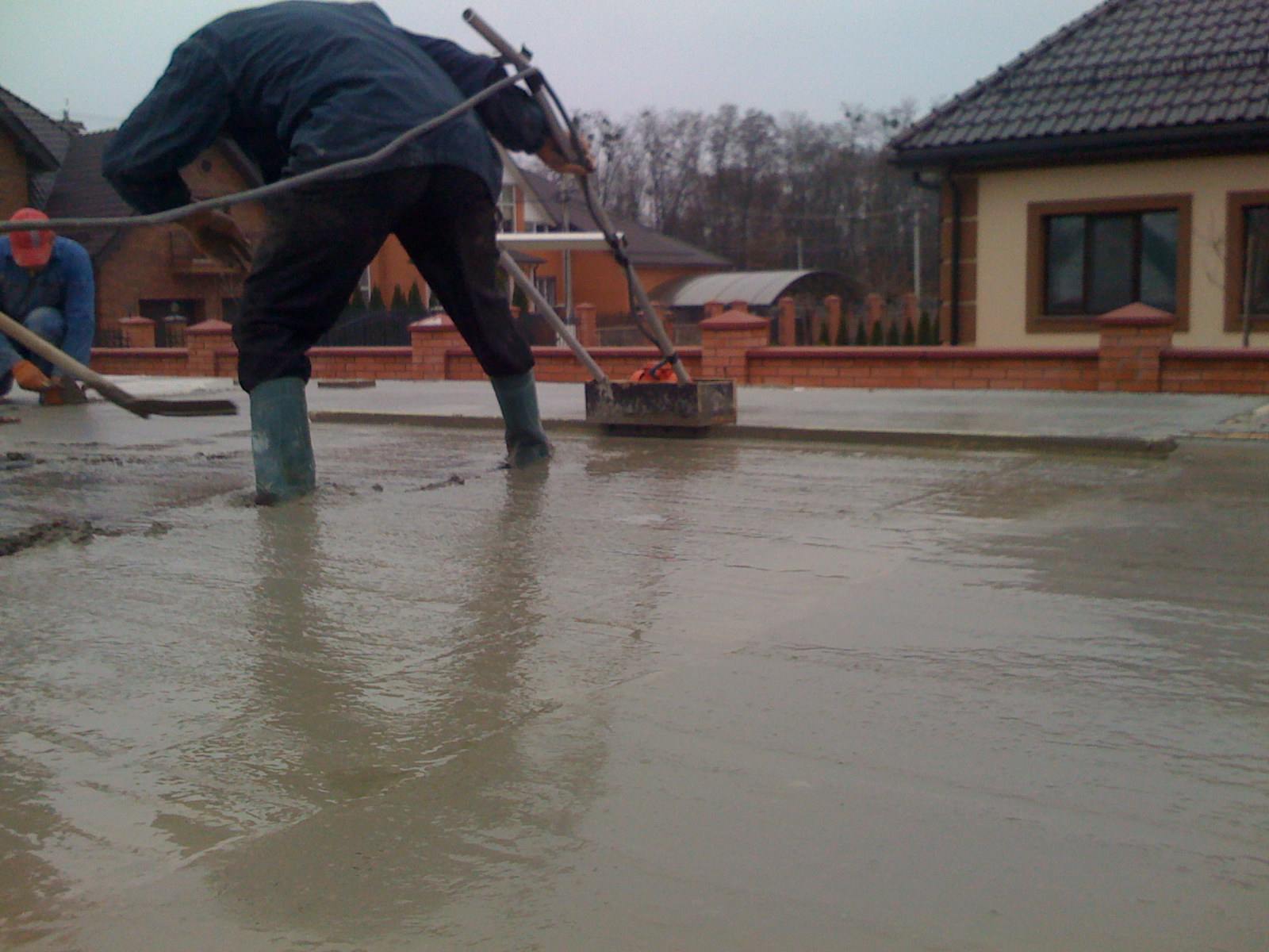

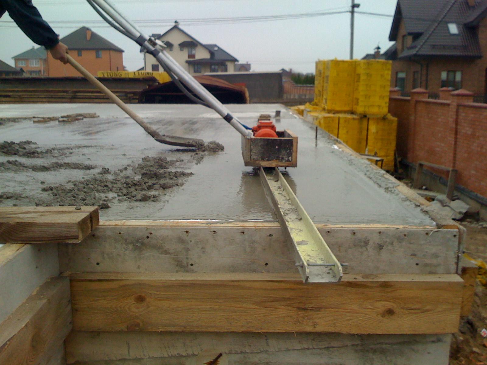

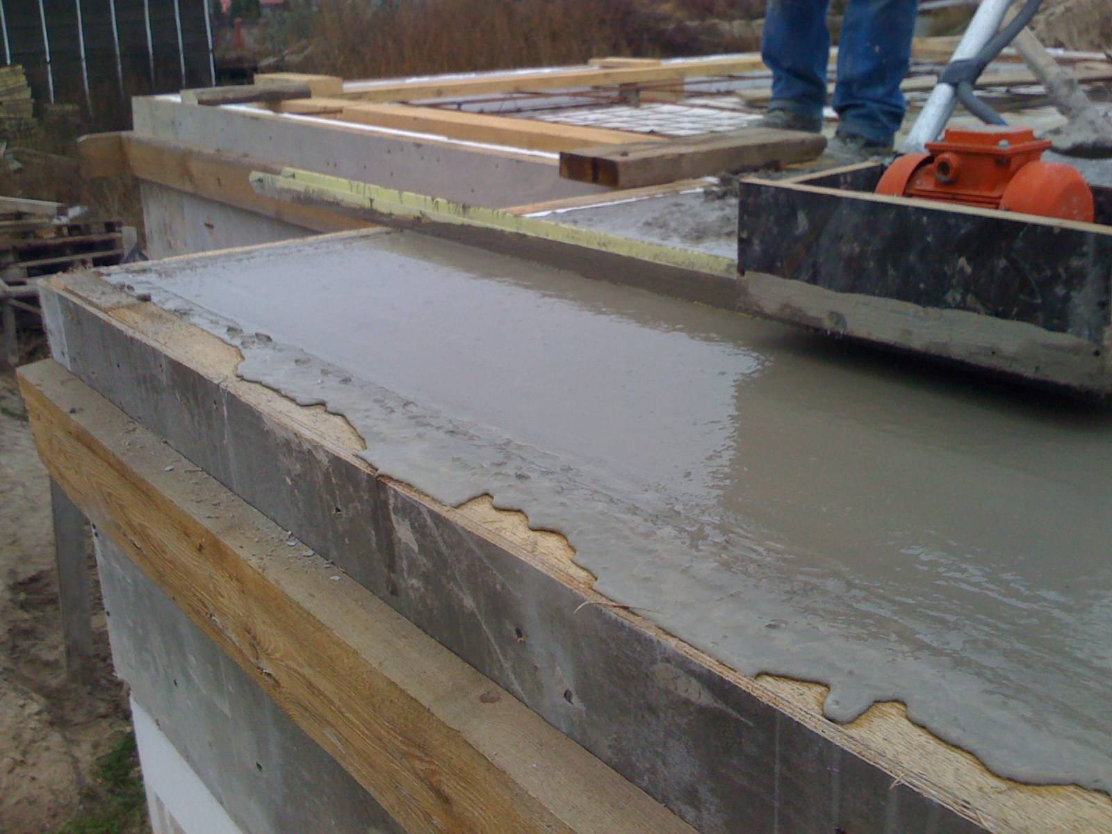

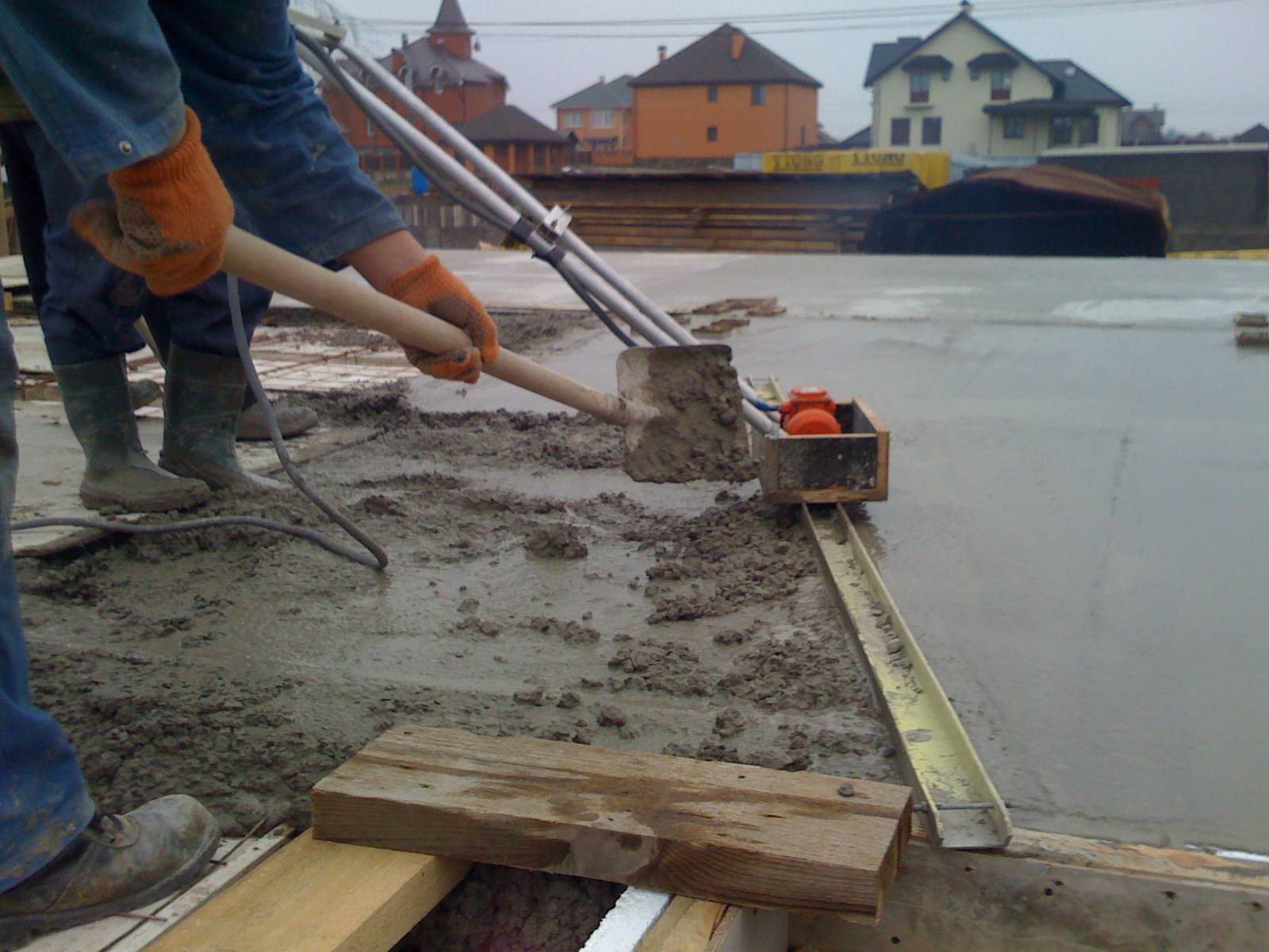

По периметру дома уже давно (еще когда необходимо было лить монолитный пояс) была установлена опалубка. Она же служит маяком высоты заливки бетона. Внутри по монолитным балкам жестко выставлены горизонтальные маяки (арматура), а со снятого из вибросита вибратора изготовлена виброрейка. :) Данный факт породил в стройных рядах легионеров нежелательные кривотолки и озабоченность на предмет:
- А оно не е.... ?
Но узнав что шеф готов стоять рядом успокоились. (О как!) Как будто от этого что то меняется.:rolleyes:
Девайс чудный сделал сам. Абсолютно необходимая вещь на стройке.

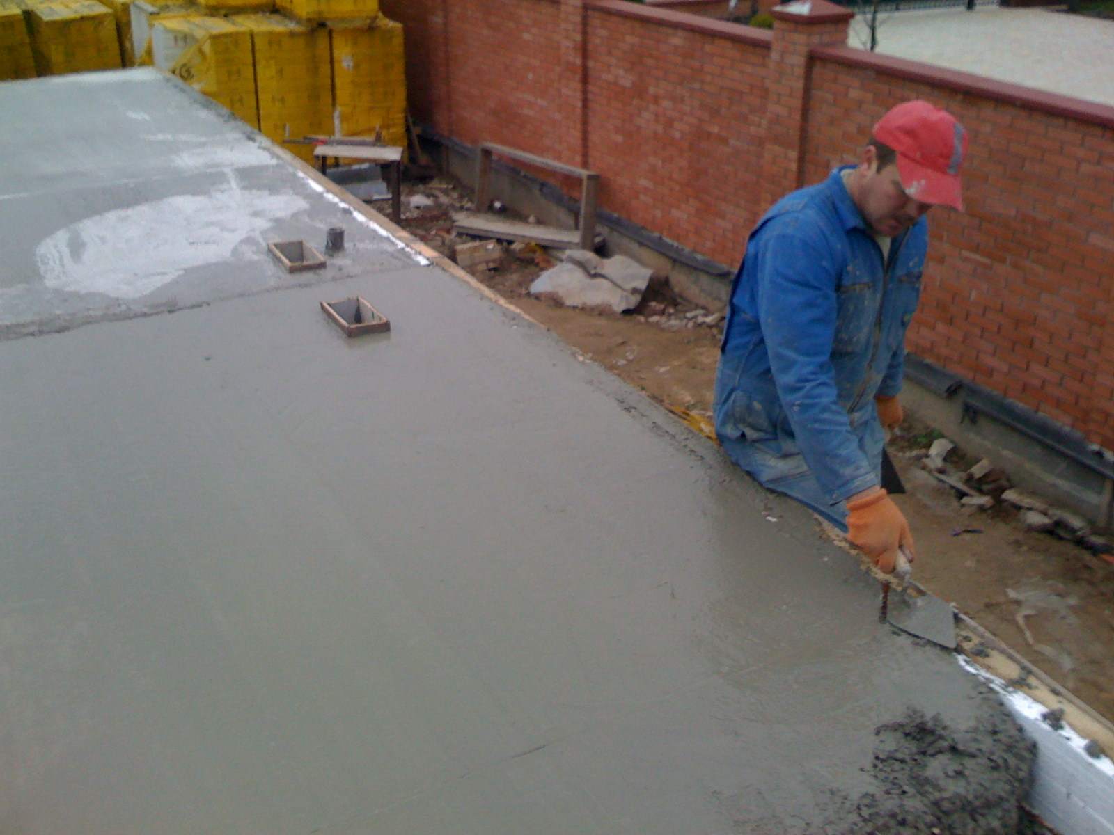

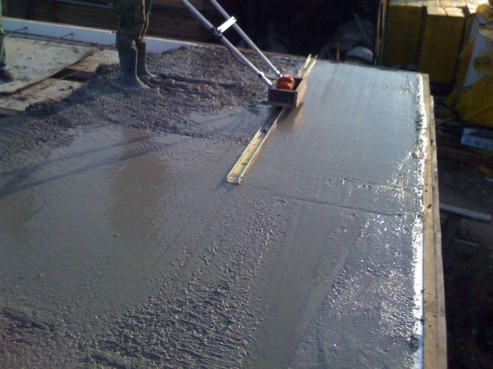

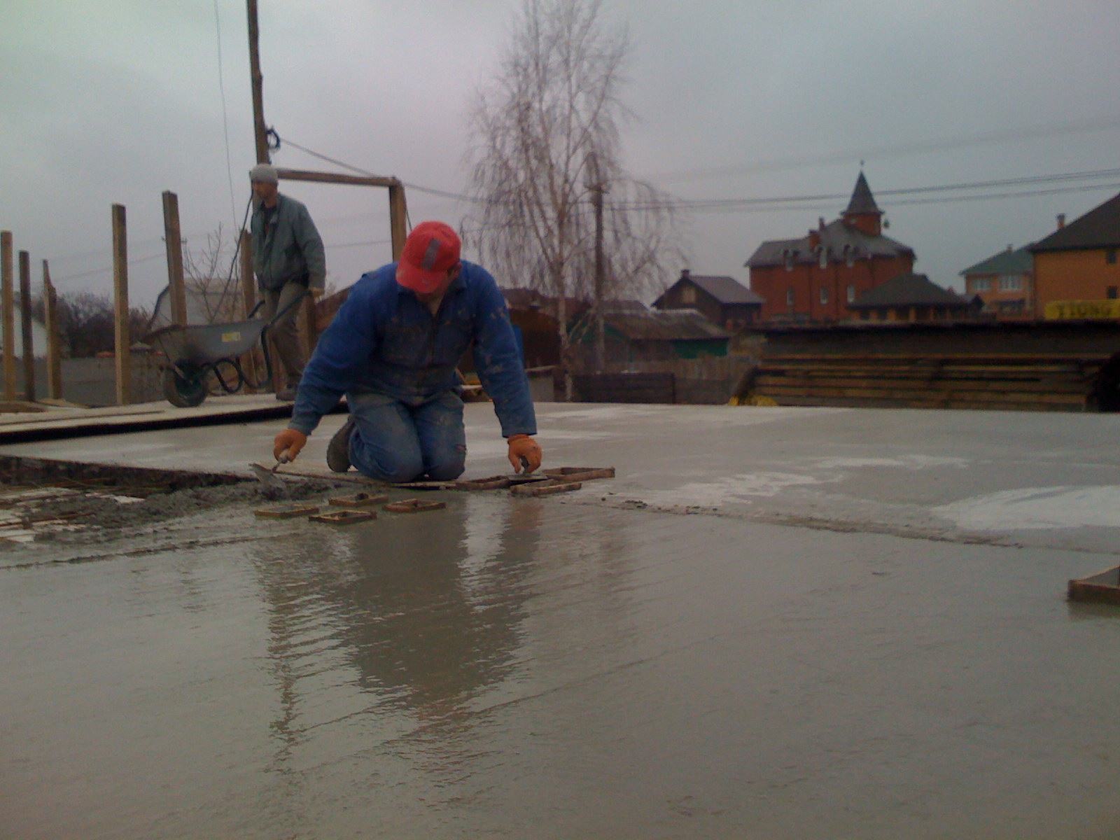

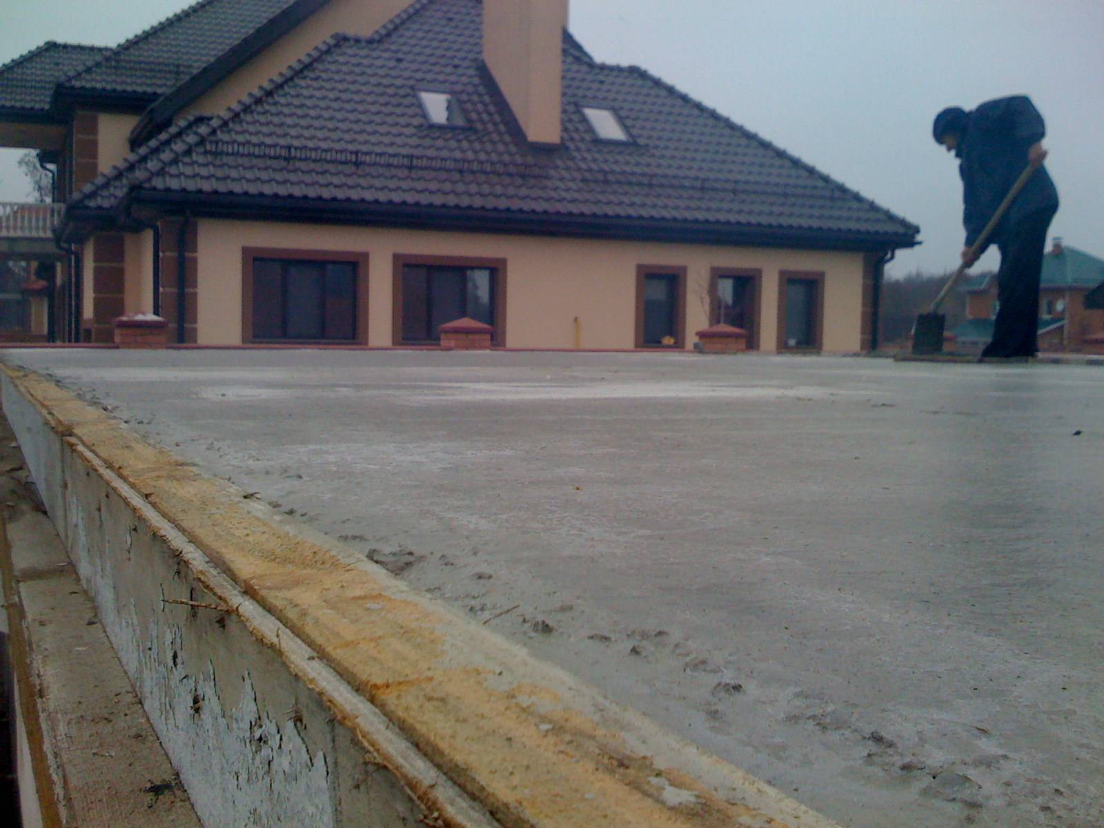

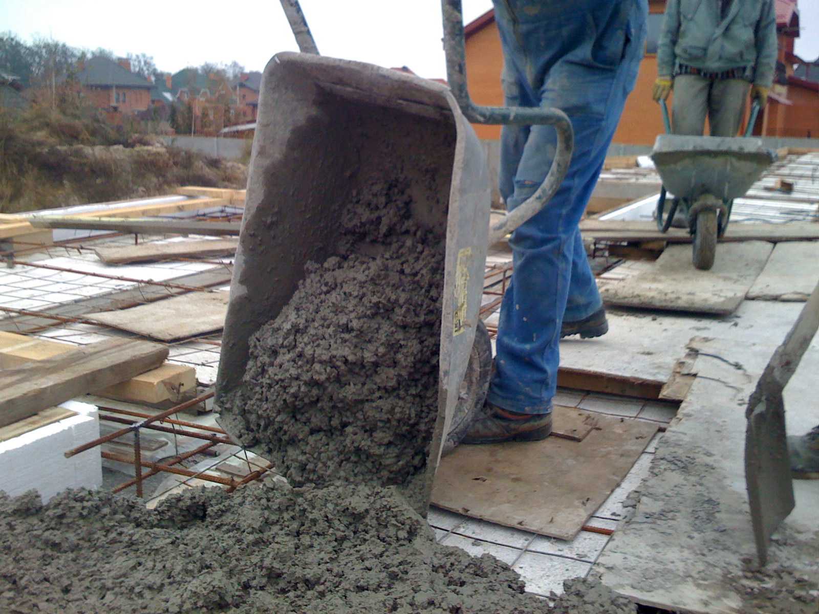

В первый день заливки удалось залить 40 м2 поверхности. Начали в 11-00
закончили в 17-20, час на обед. Вполне приемлемо выходит, хотя труд нелегкий. Много дополнительных работ (не успели маяки установить, где то каркас не довязали, но нарушать график исключается)!
Утренний вид бетона порадовал, а когда понадобилось убрать ограждающий отсечку камень (ограждение делали из бетонных фемов) пришлось работать молотком и хорошо работать.:) Из визуального осмотра конечно мало чего поймешь, по крайней мере аномалий не видно.
Второй день заливки пролетел как один час, за такое же время залили на 2,5 куба больше. Процесс так сказать наладился. Качество бетона радует.:)

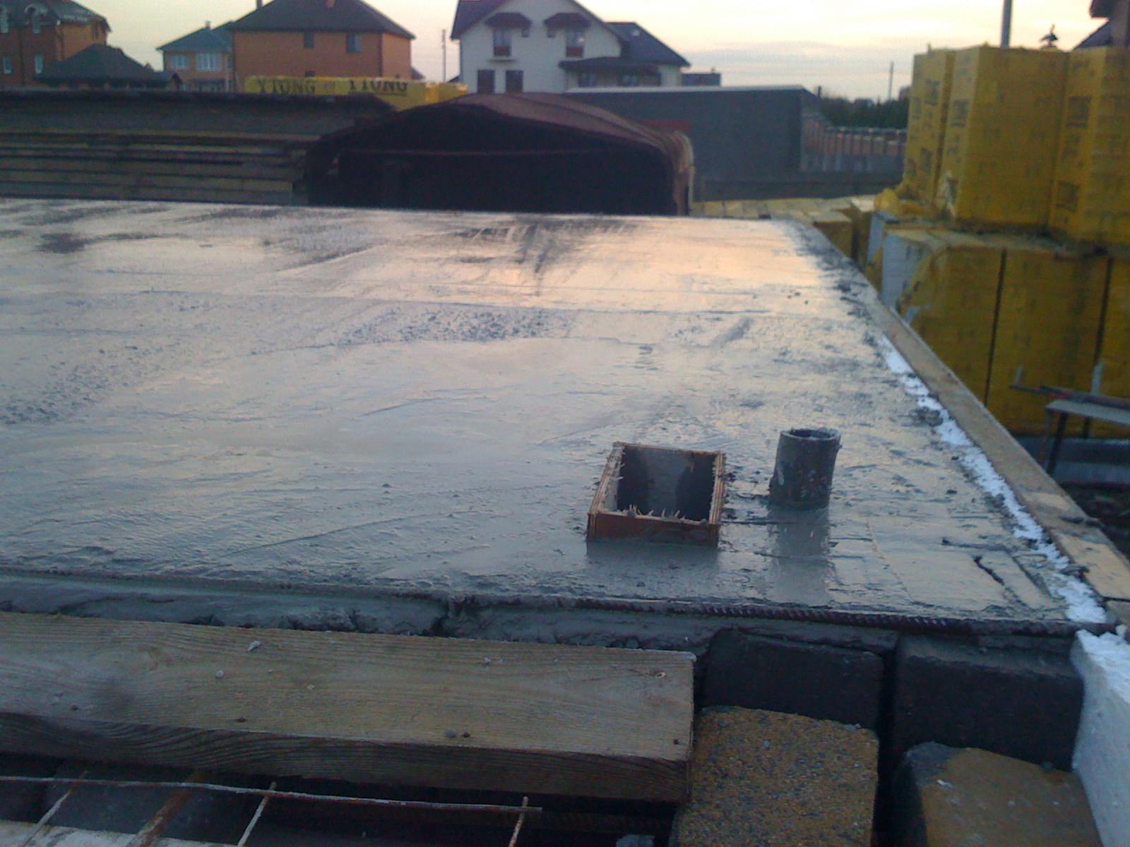

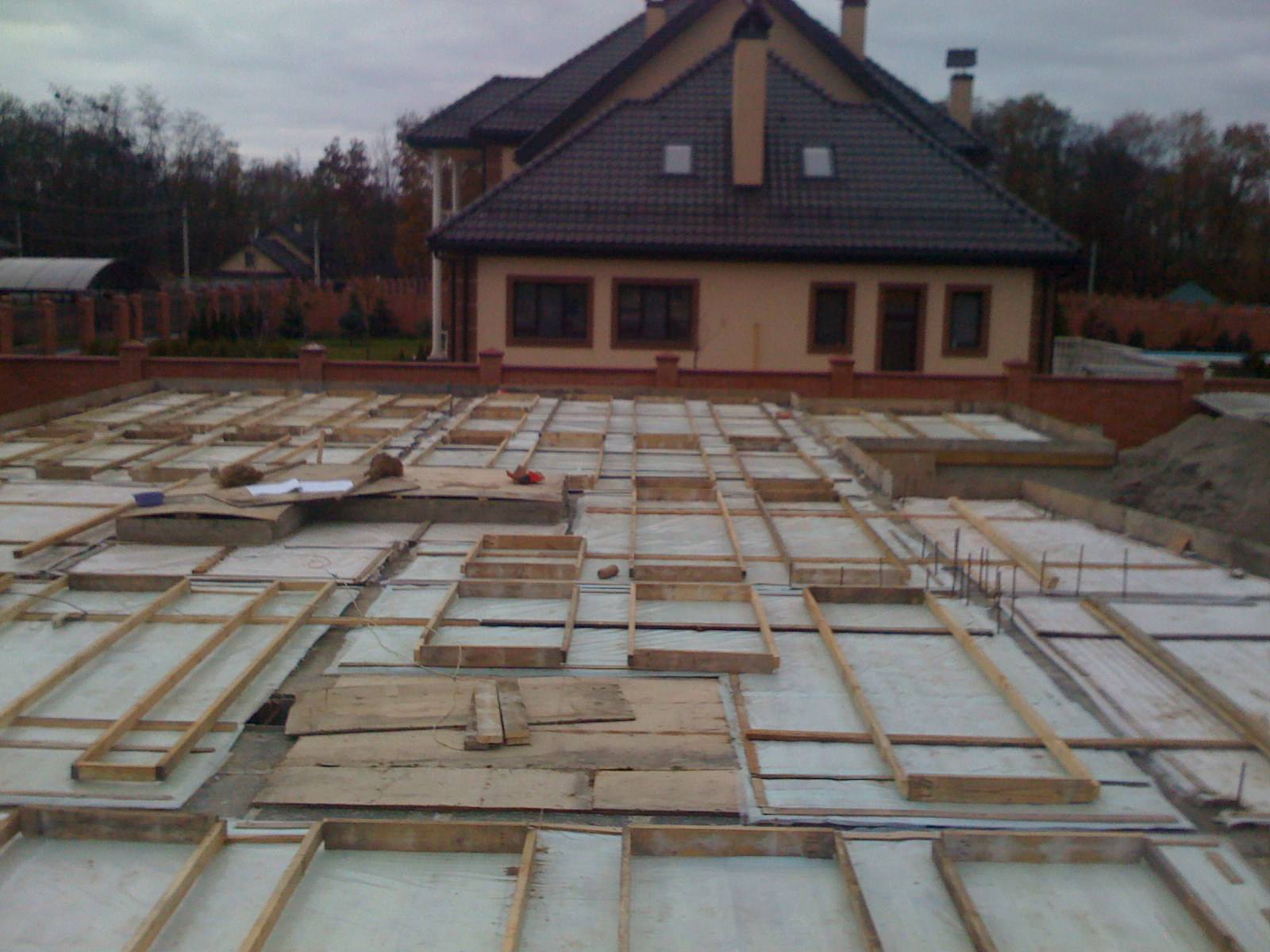

Вот смотрю внимательно и никак не пойму - эти ваши ниши...
Похоже, что бетон снизу под них будет затекать? или это так кажется, что они приподняты?
И как вы планируете их "выковыривать" из бетона?
Еще немного фото за 8 ноября.
Да, народ так и норовит все время увеличить количество воды в замесе, просто на глазах :) приходится чуть ли не за руки хватать. Человеческий фактор всегда вносит неожиданные корректировки в планы. Будь на чеку застройщик!:-P
Если Вы о коробах под бетоном то я ничего не буду выковыривать все останется там на завжды. Если речь о коробушках для сквозных отверстий в плите то они жестко закреплены и отковырять их потом проще простого.

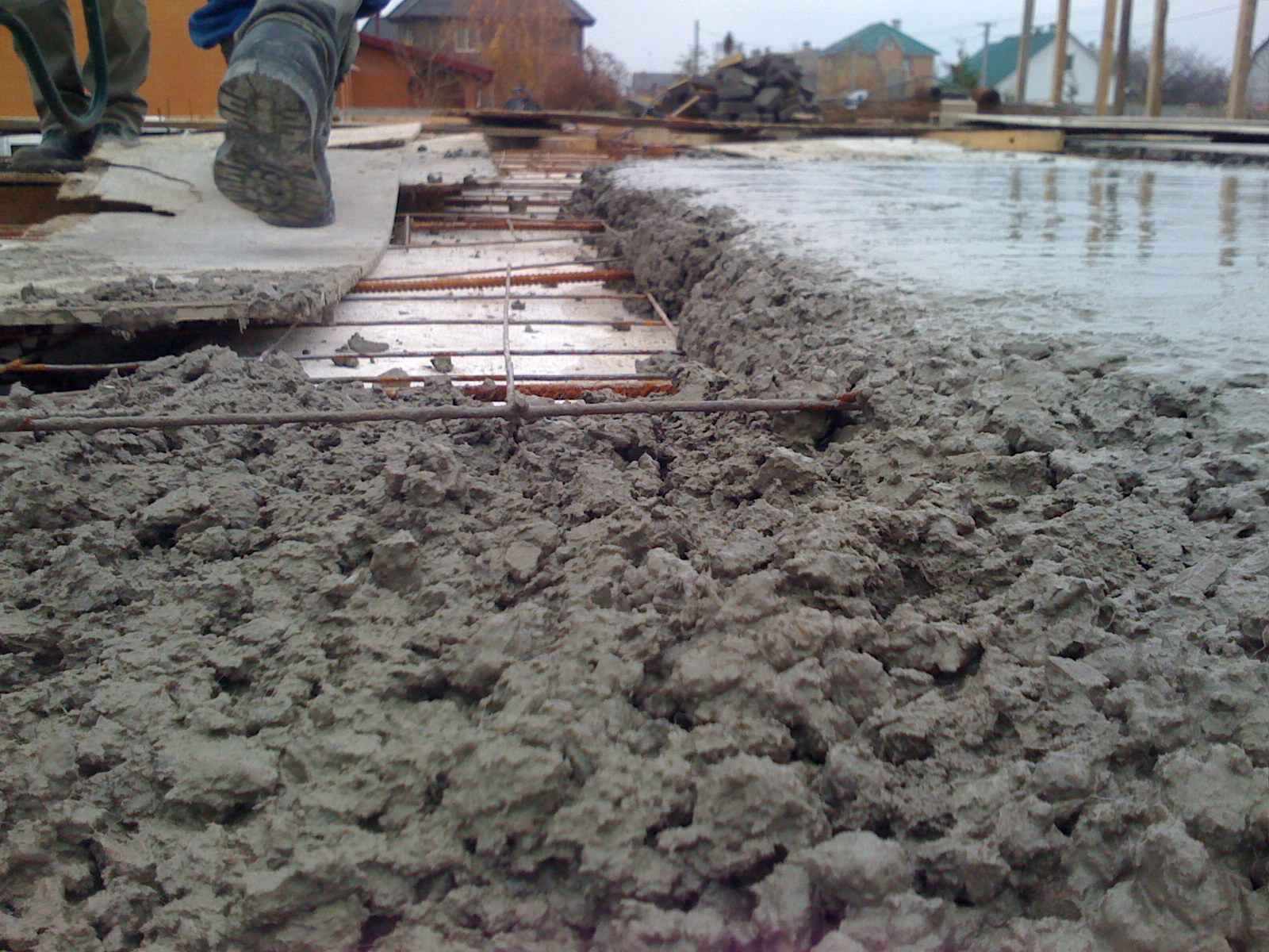

Шото маловато арматуры в перекрытии. Сеточка из "двойки" или "тройки" спасает?
Крайне мало арматуры в монолитной плите. На мой взгляд должна быть сетка из ф12-14 с шагом 150-200.
Я вот тут подумал - а не проще ли было положить туда пенопласт?
Все-таки дерево в бетоне похоронили.... можно было бы куда-то использовать. А так с пенопластом был бы дополнительный шумо-тепло-изолятор...
Я вот для сквозных отверстий пенопласт использовал - очень даже...
Сегодня, как раз, добавляли в ребра панели двенадцатую арматуру ( на следующем участке шаг балок больше). Умеете вы подбодрить.
