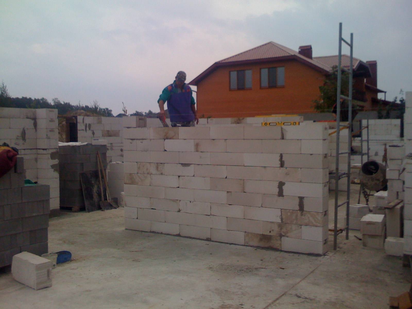

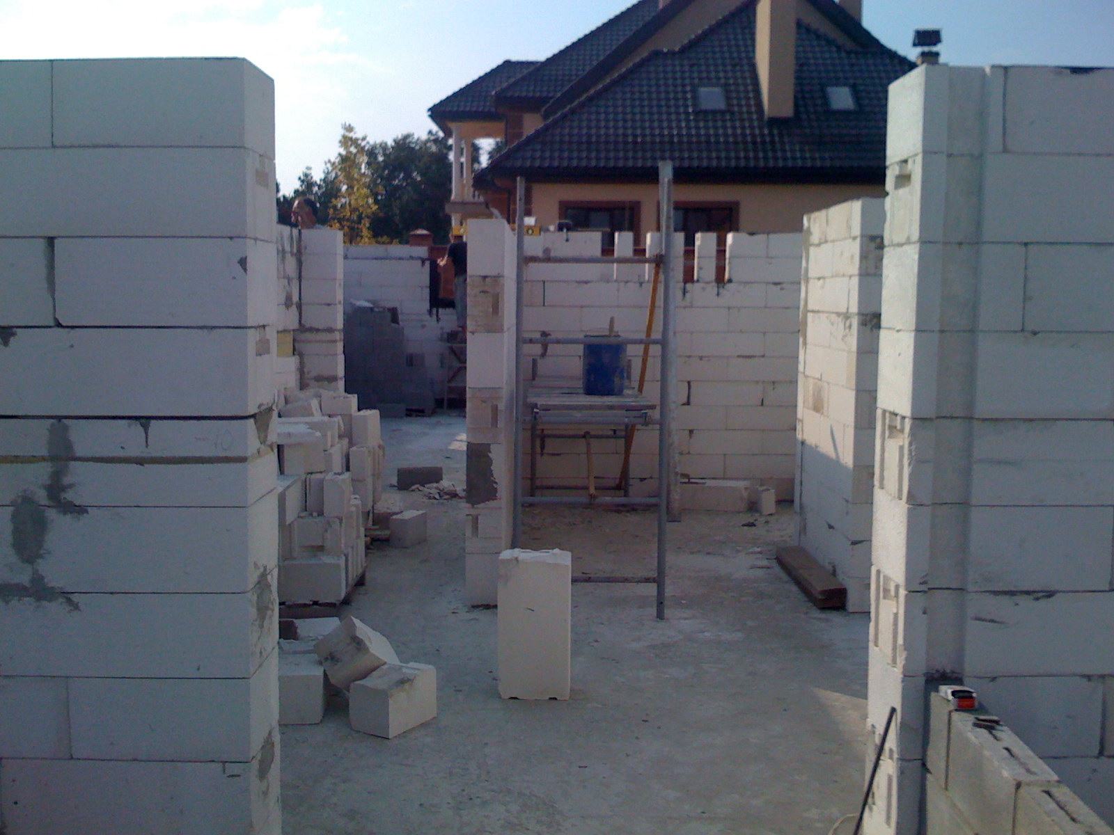

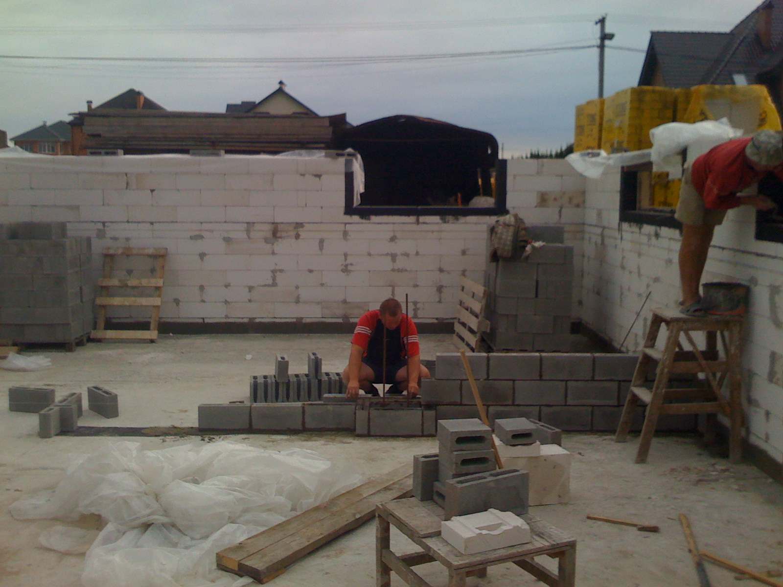

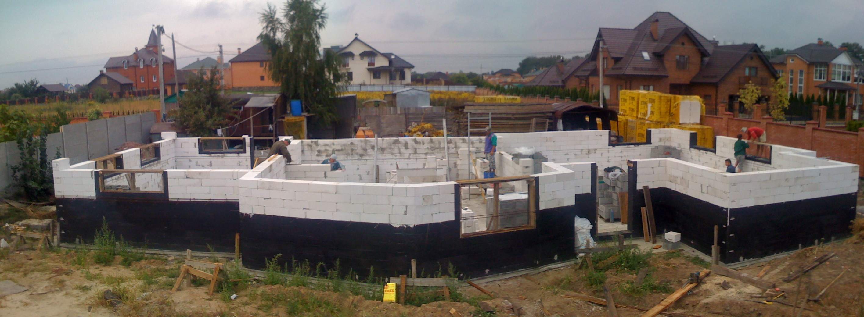

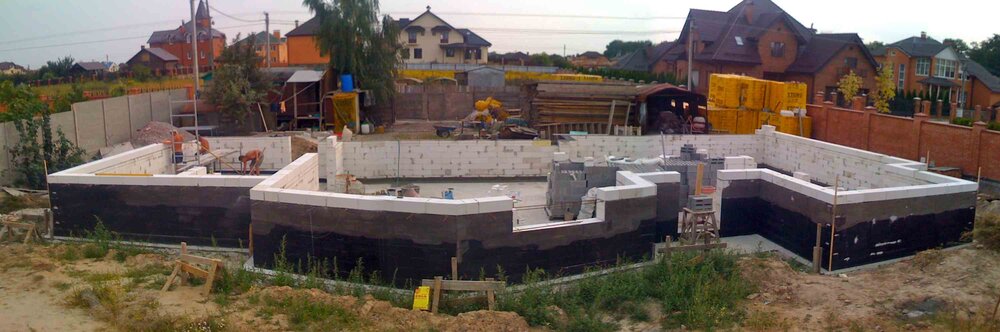

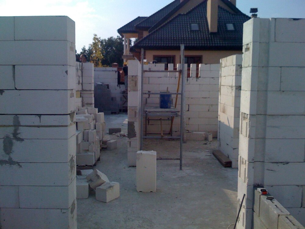

Продвинулись немного вперед, вот решил обновиться. Погода балует, блоки газобетона высохли (прямо звенят:rolleyes:) Вот бы их в таком состоянии чем-то закрыть.
Появилось еще пару фоток, решил выложить.
Судя по "многочисленным откликам" дар моего красноречия еще нескоро овладеет умами :bad:
Ниче, нормальные герои всегда идут в обход;-)

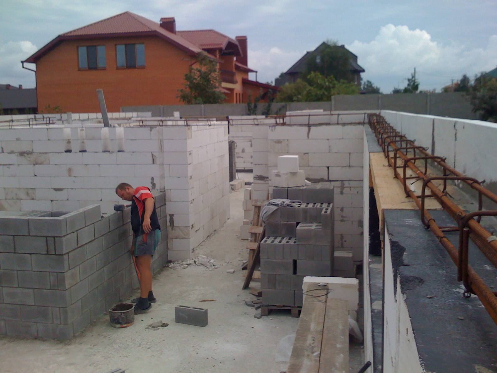

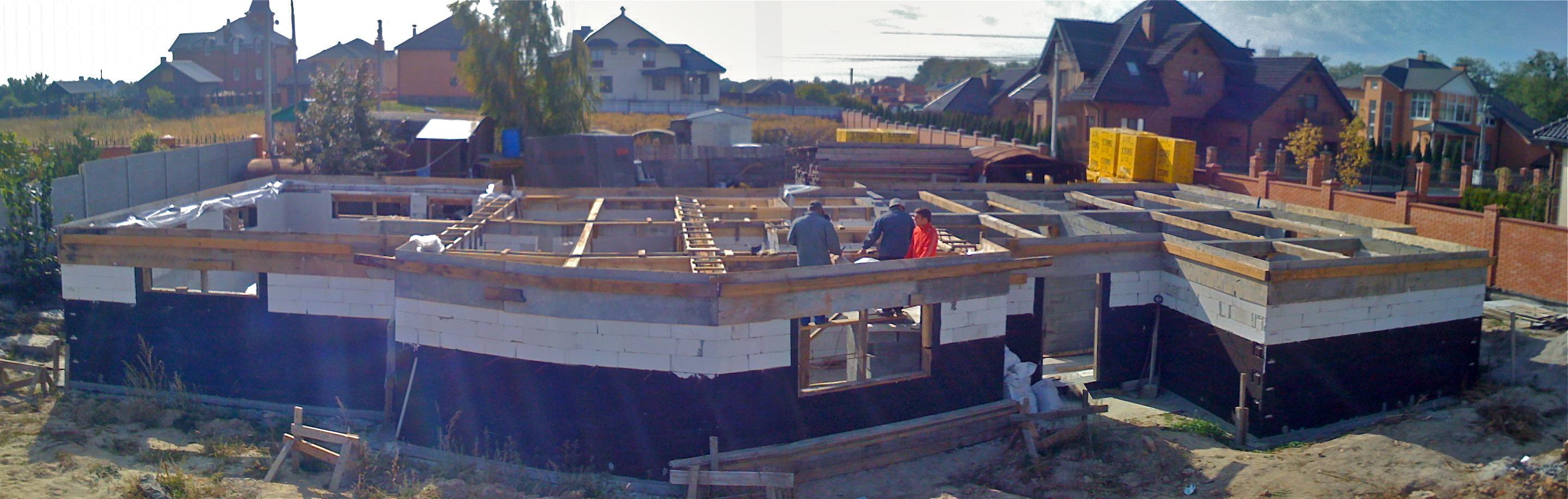

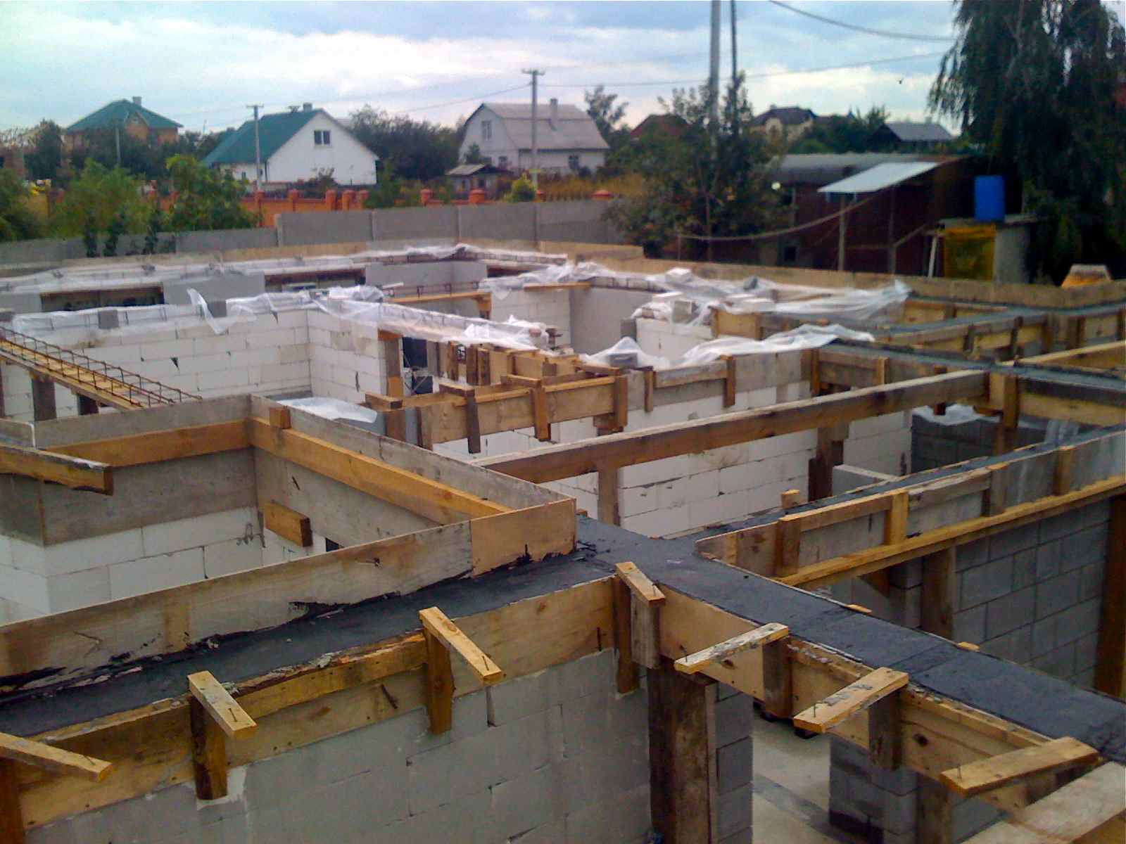

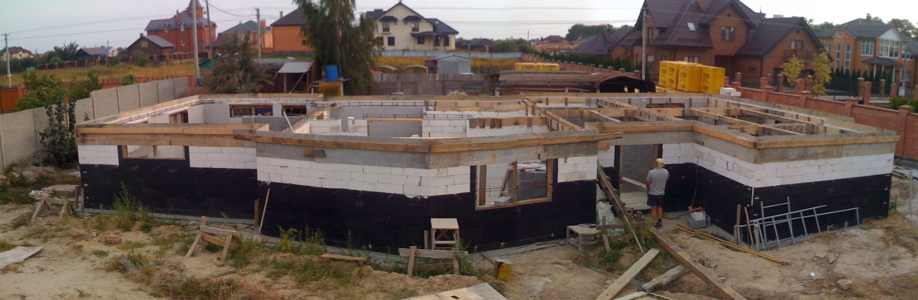

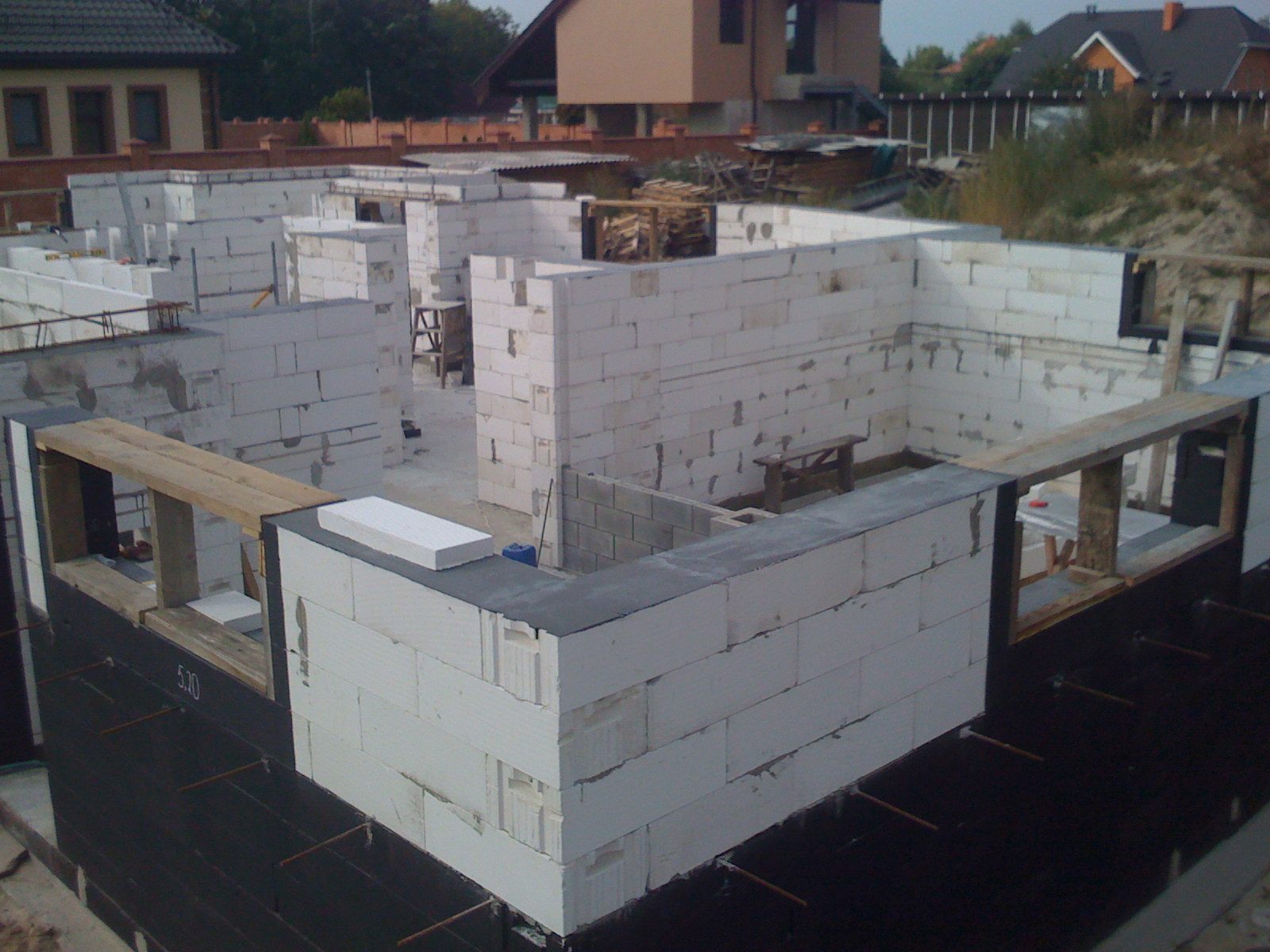

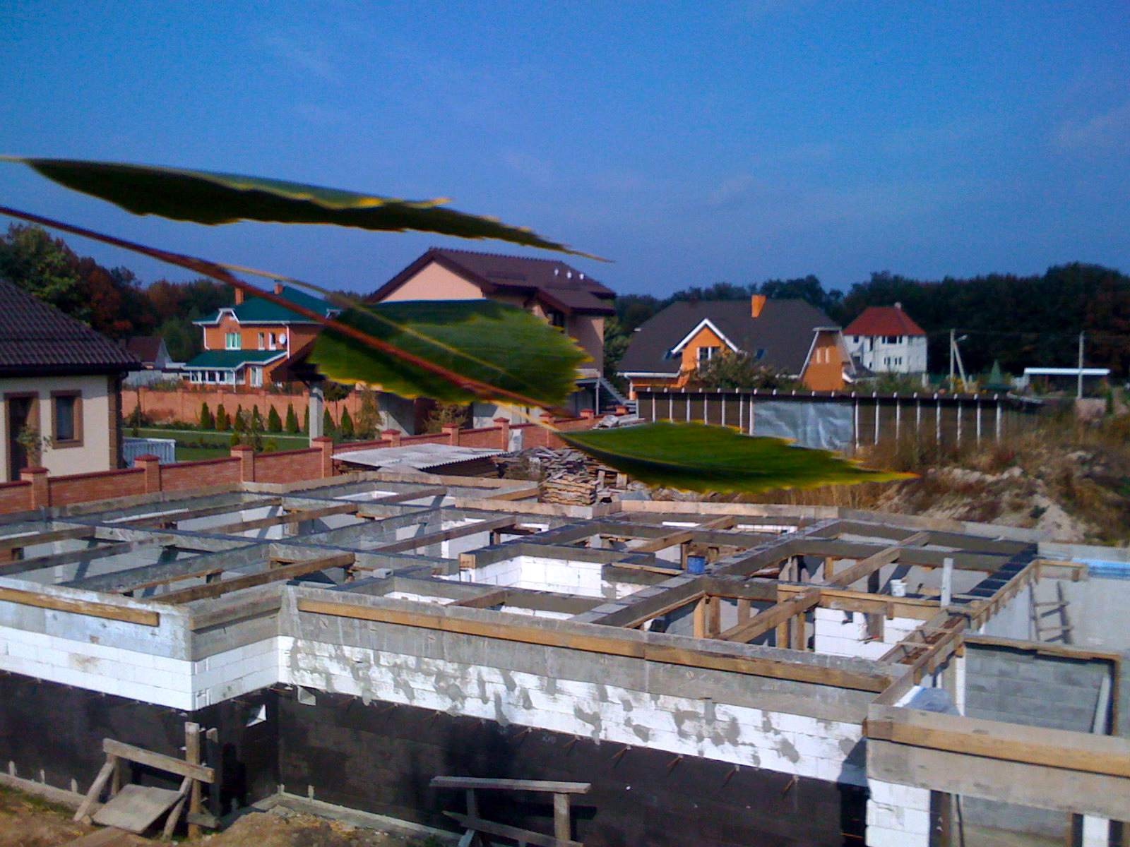

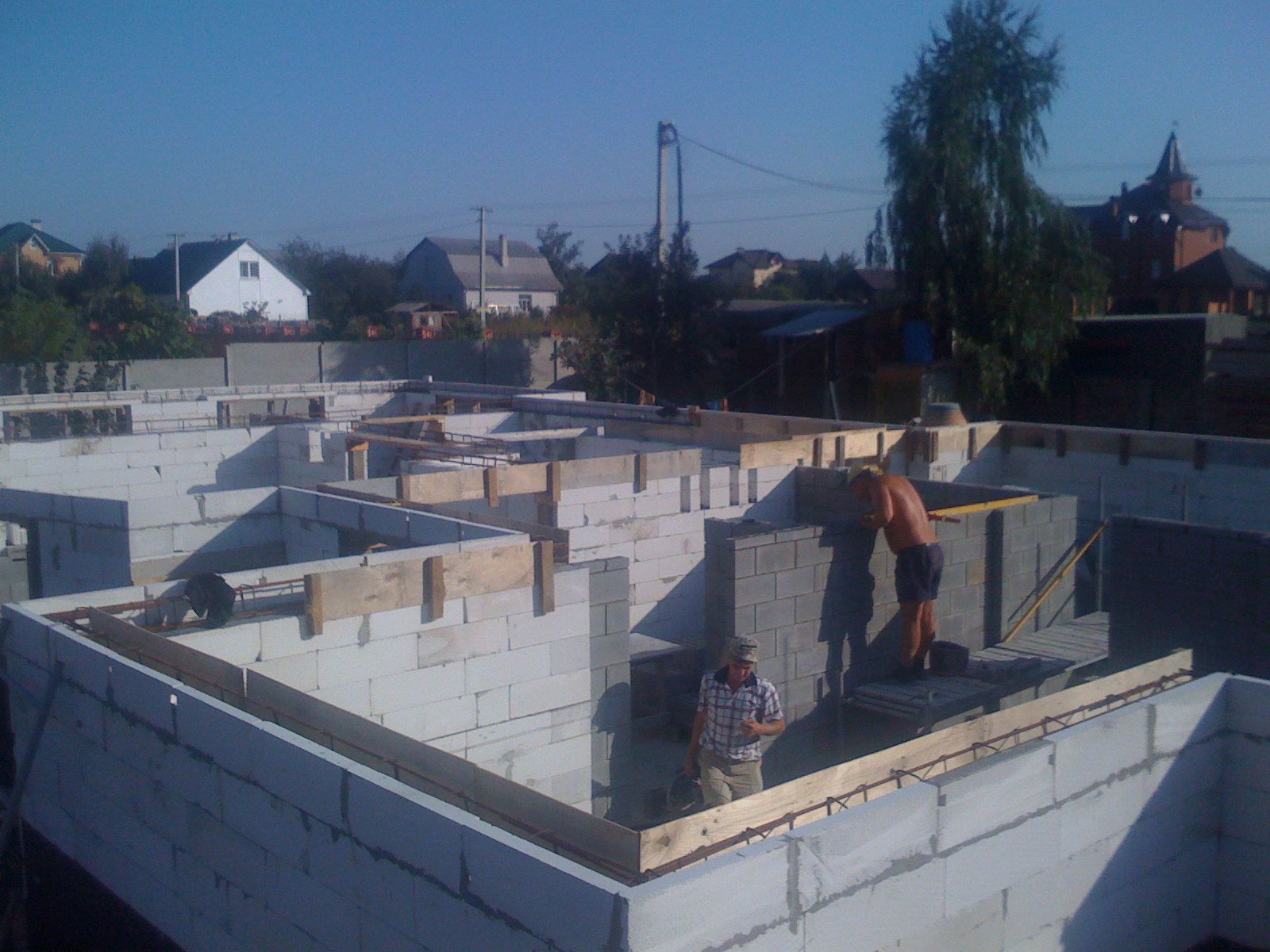

Итак, надоевшие уже всем газобетонные коробки: дело к монолитному поясу идет

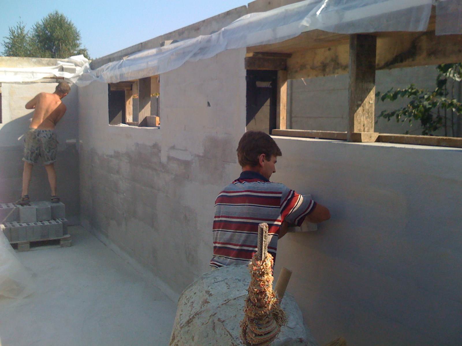

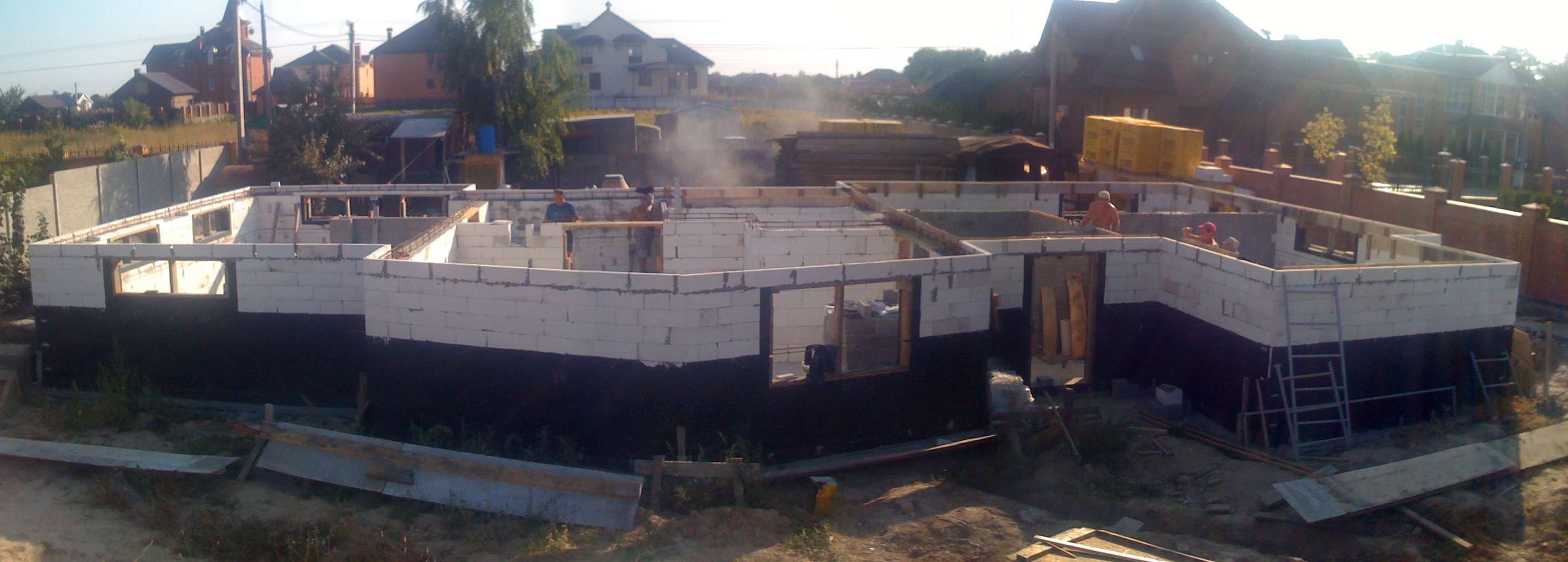

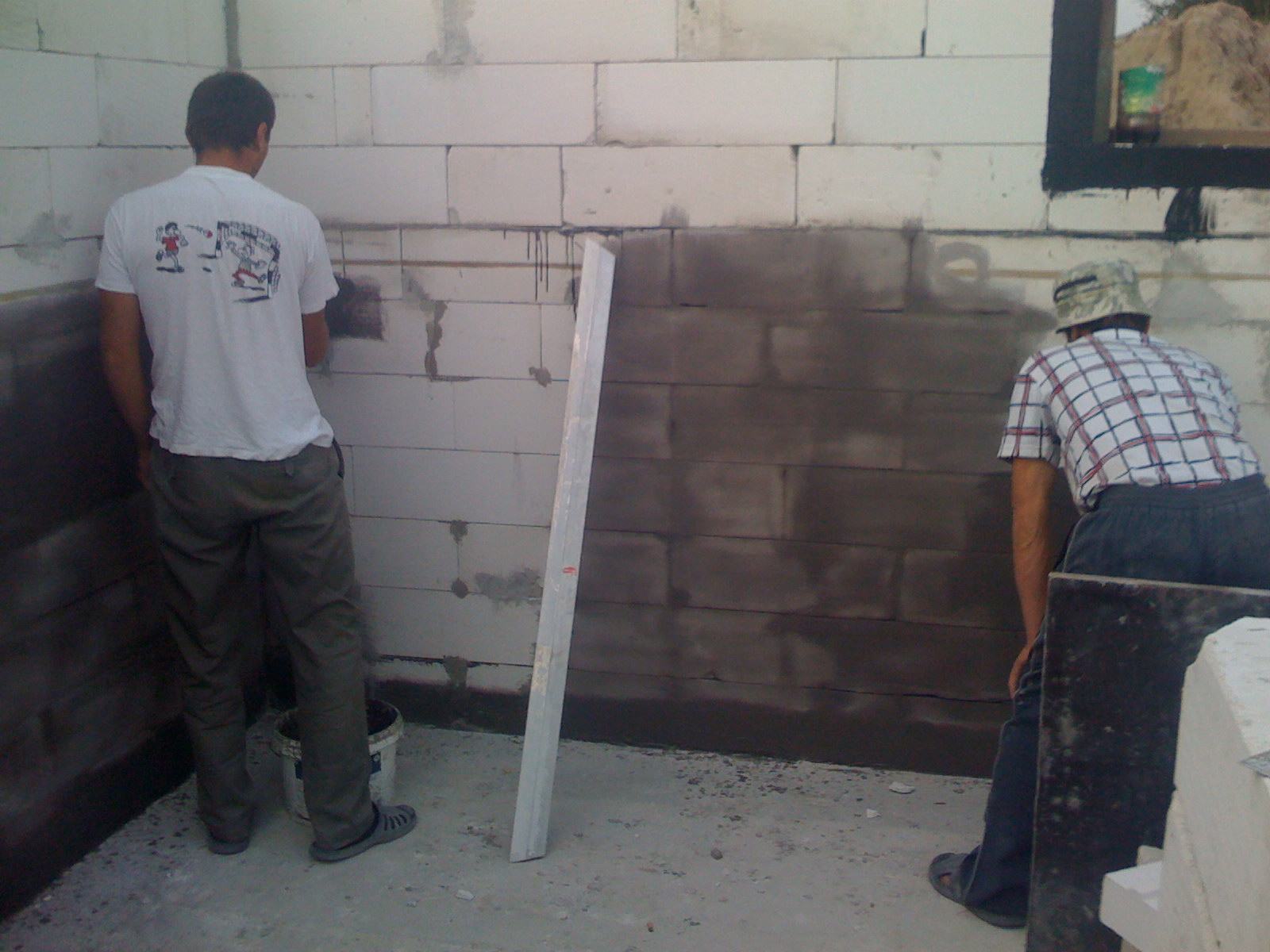

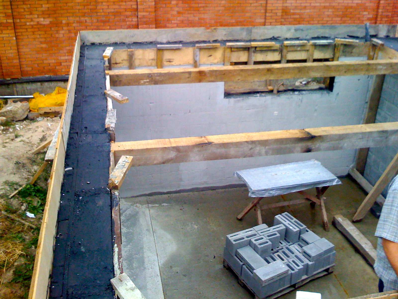

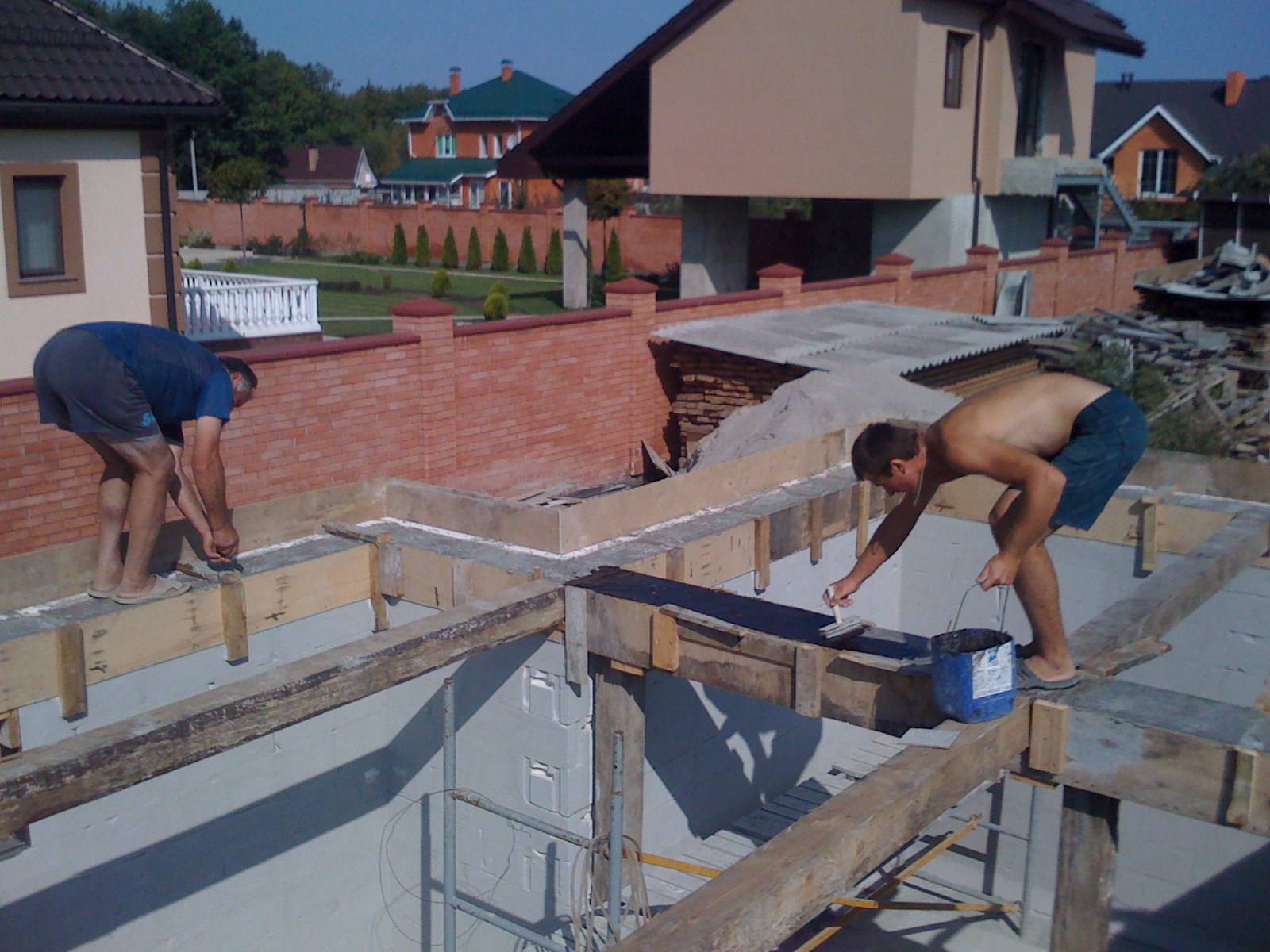

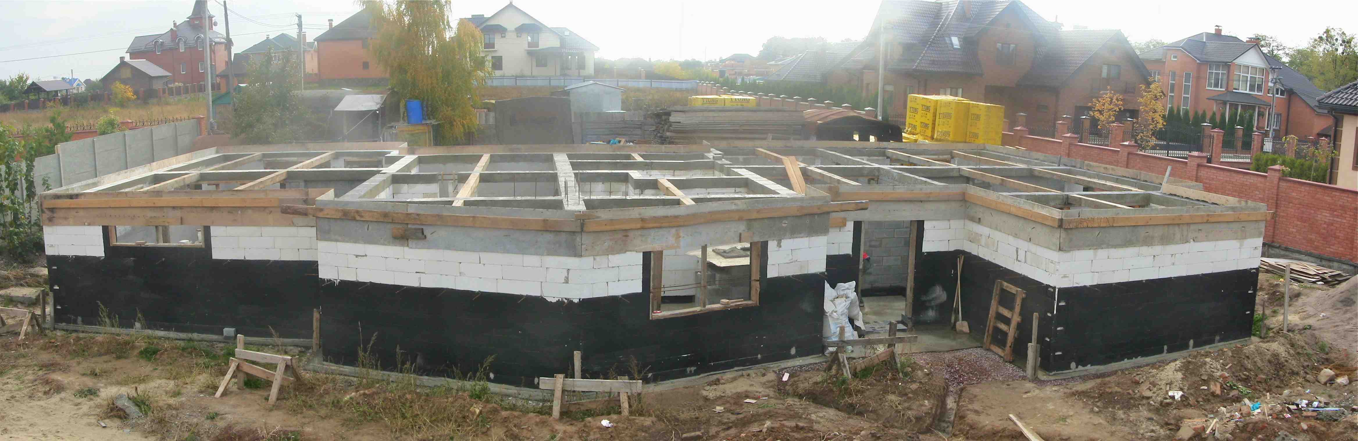

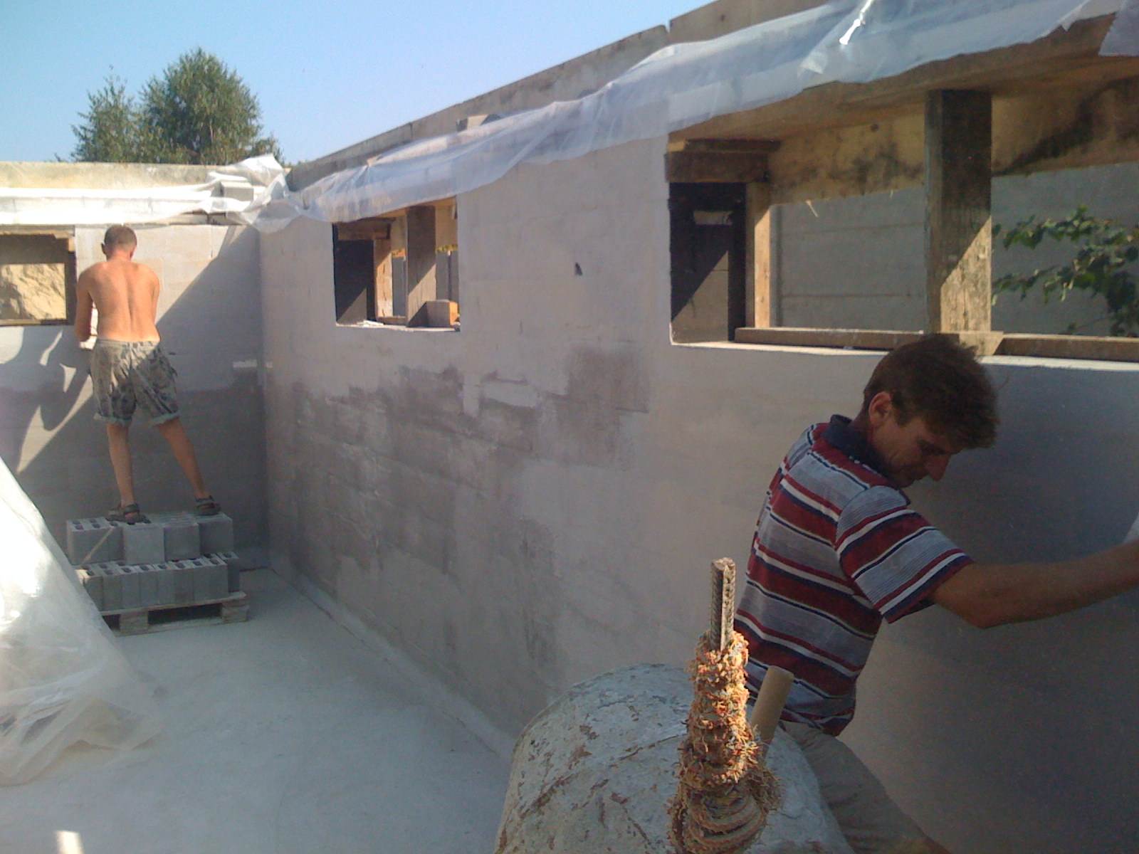

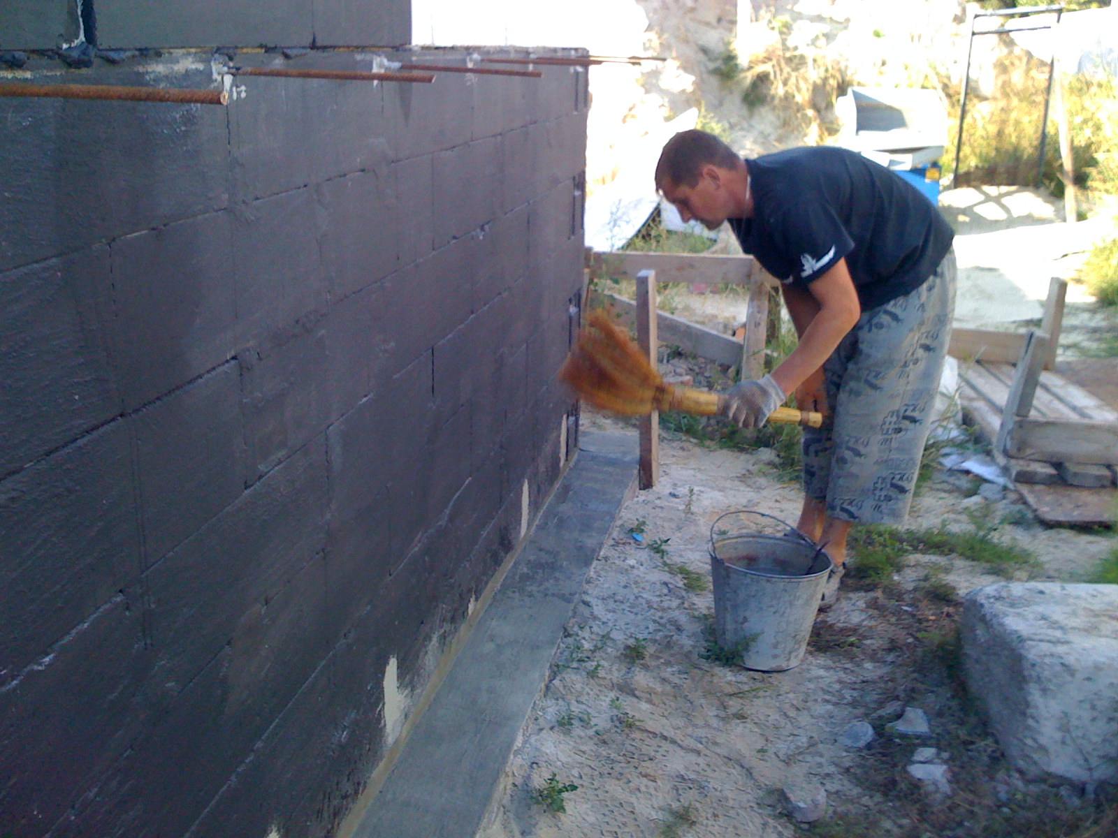

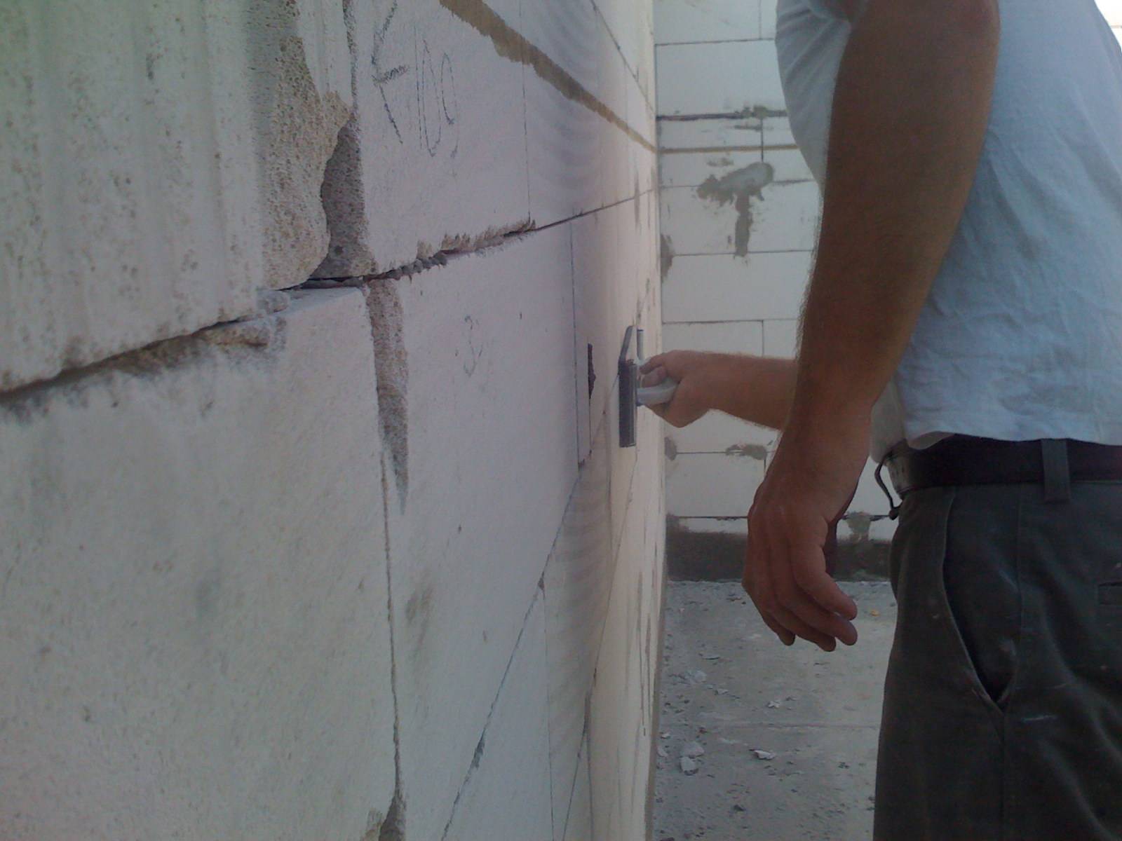

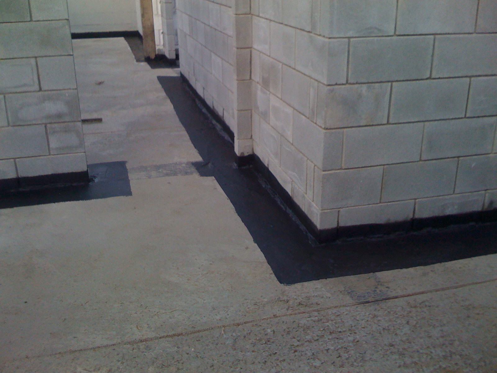

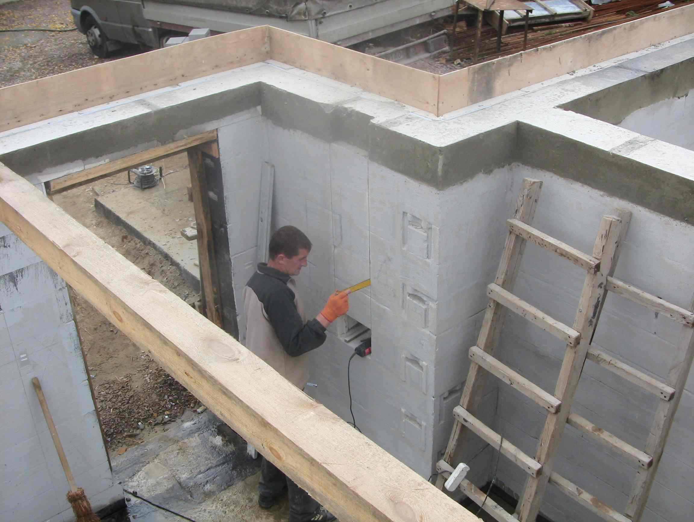

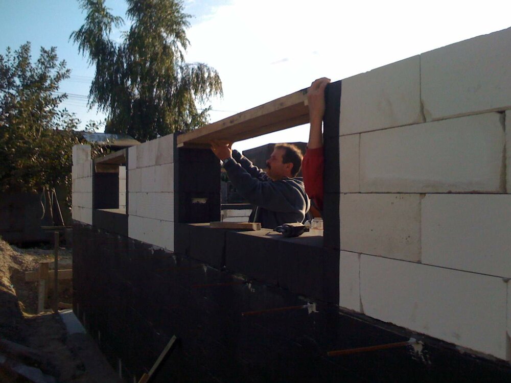

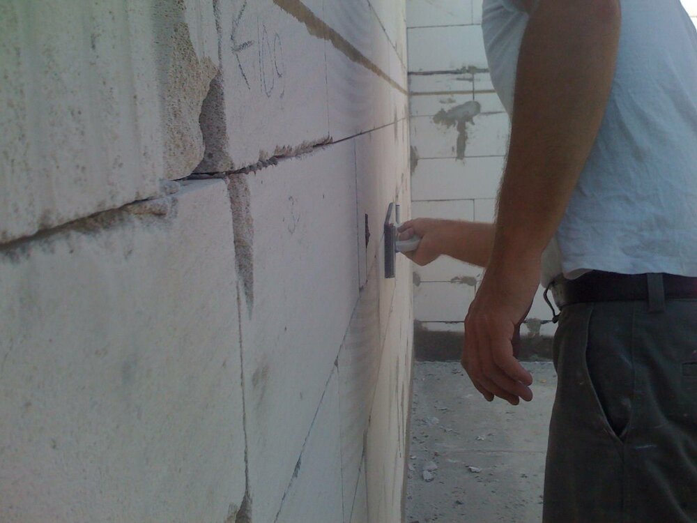

Решил обработать стены гидрофобизатором - зима впереди лишним не будет.
Для получения "человеческого" расхода сначала закрываем блоки раствором из: извести, цемента, перлита, воды, пластификатора и битумной грунтовки на водной основе.

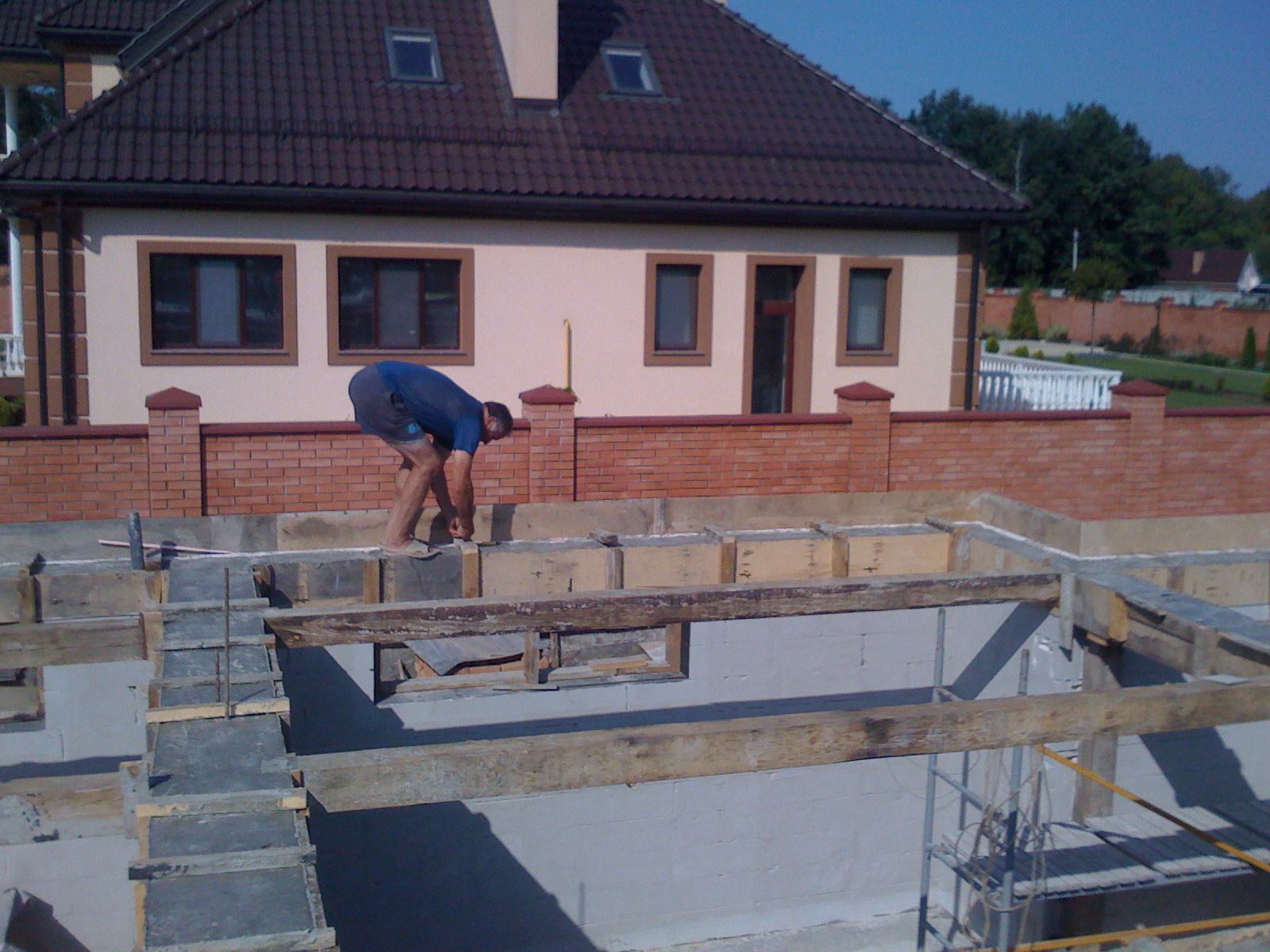

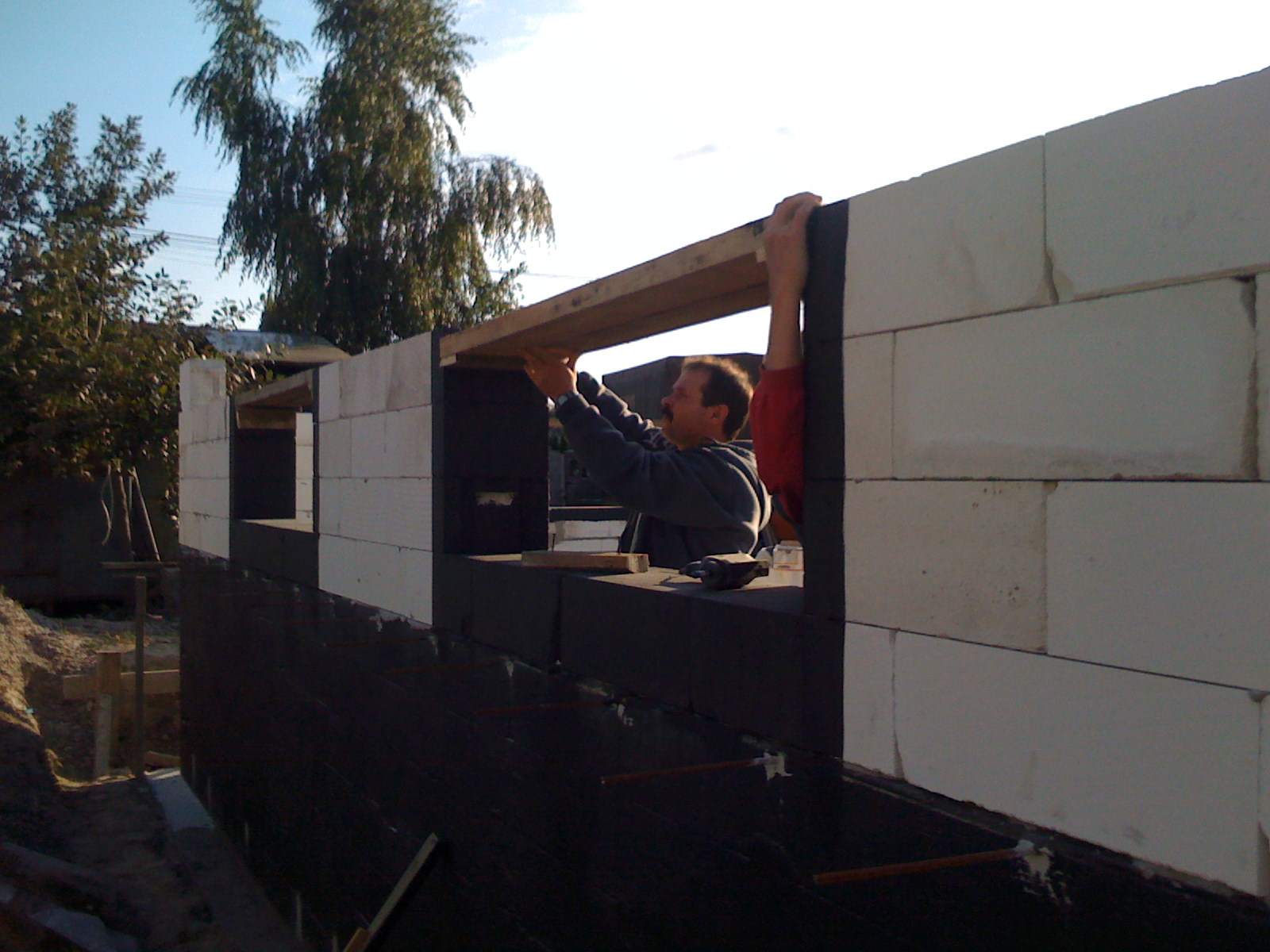

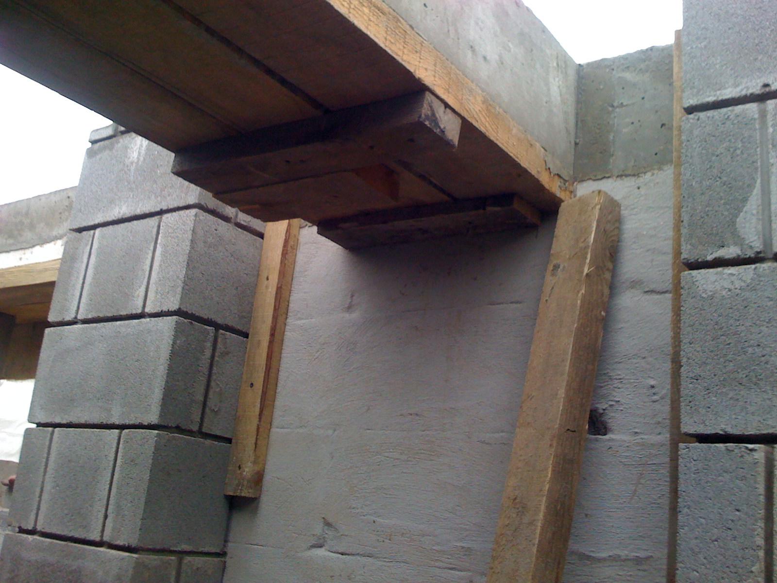

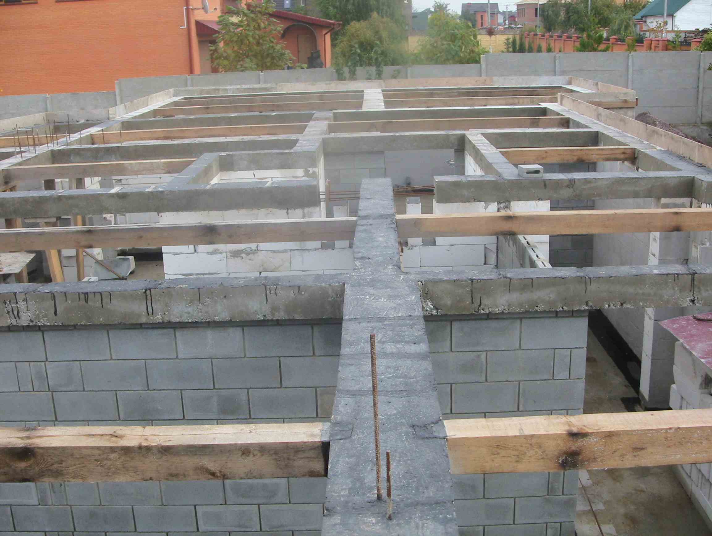

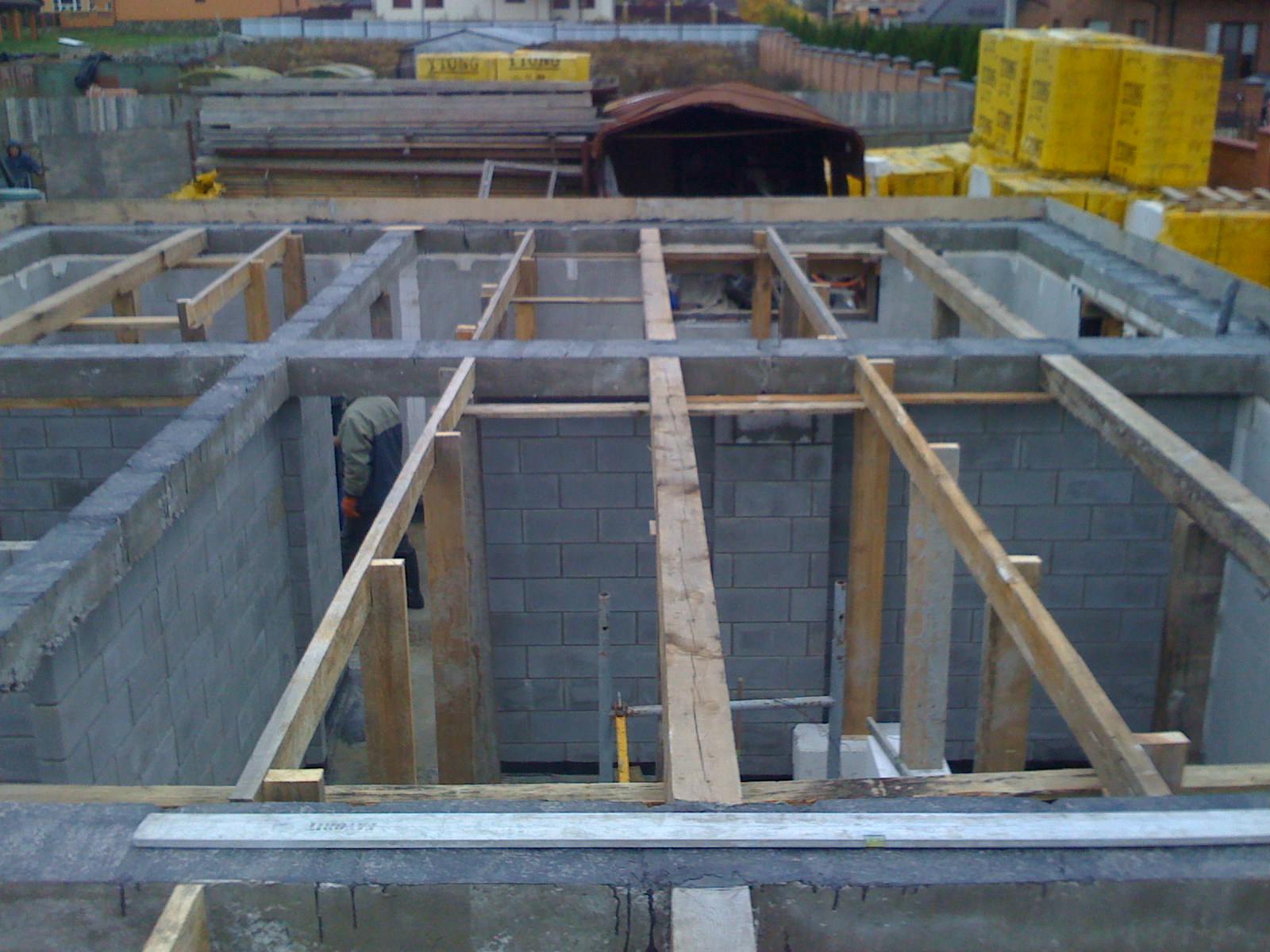

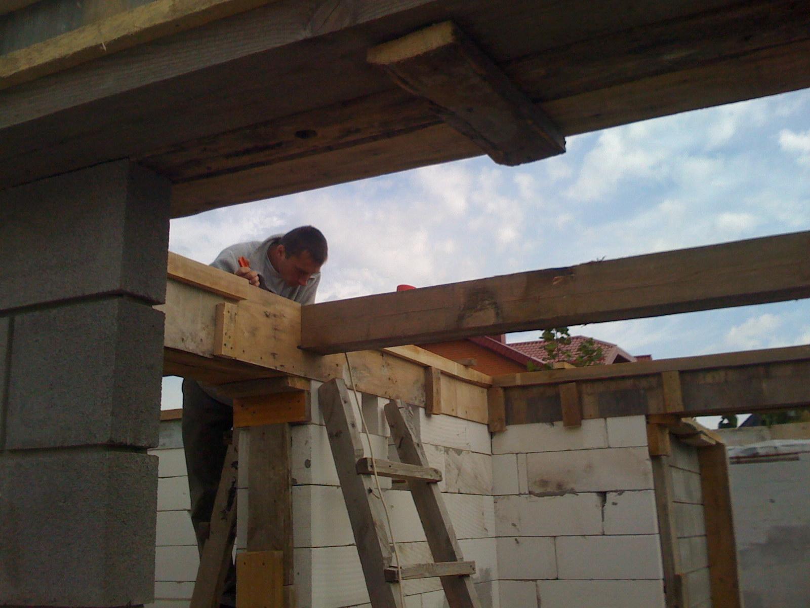

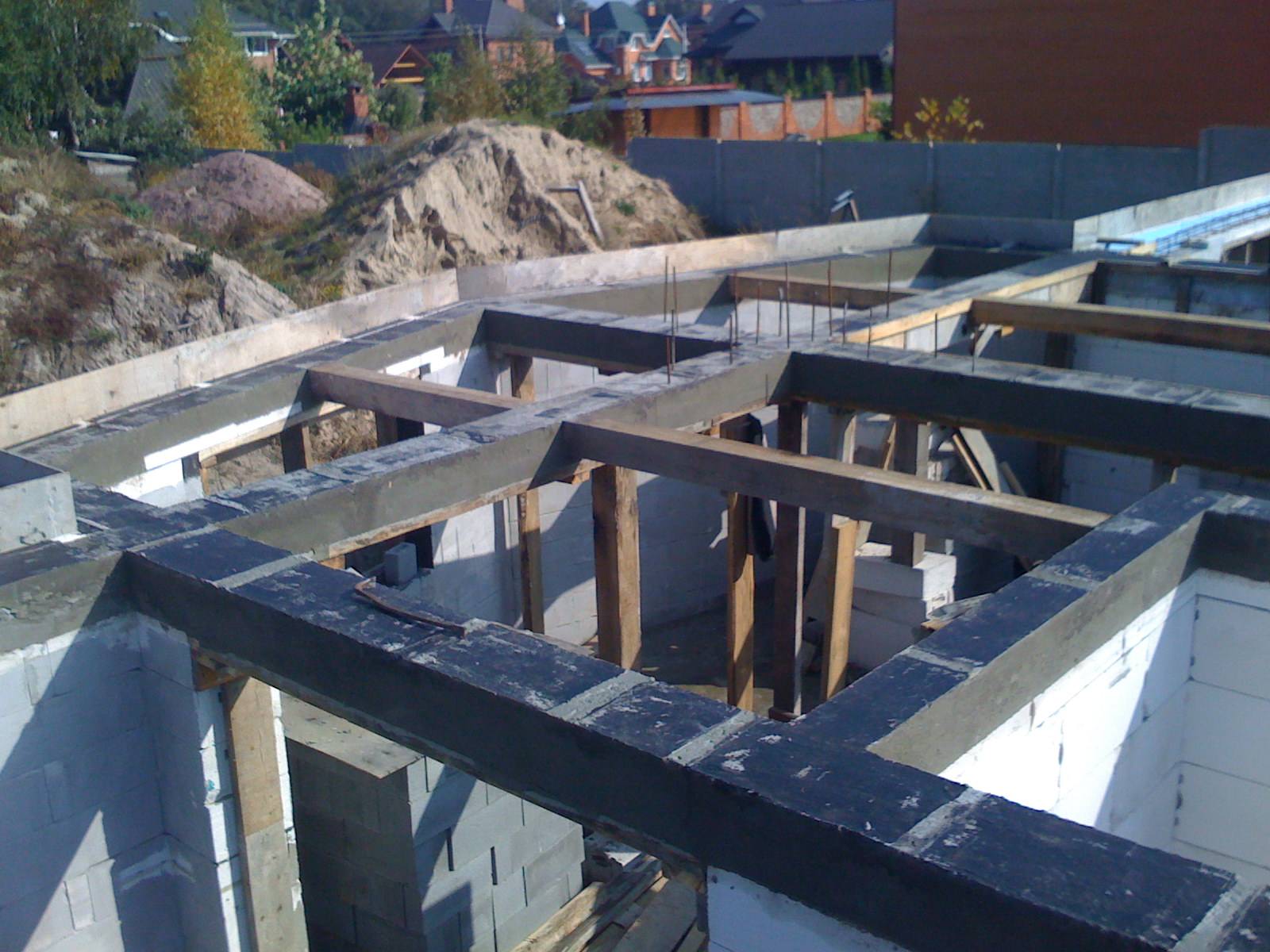

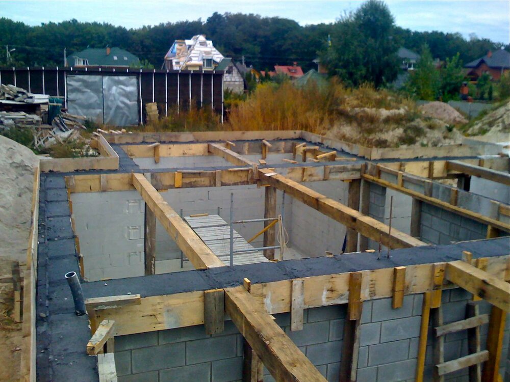

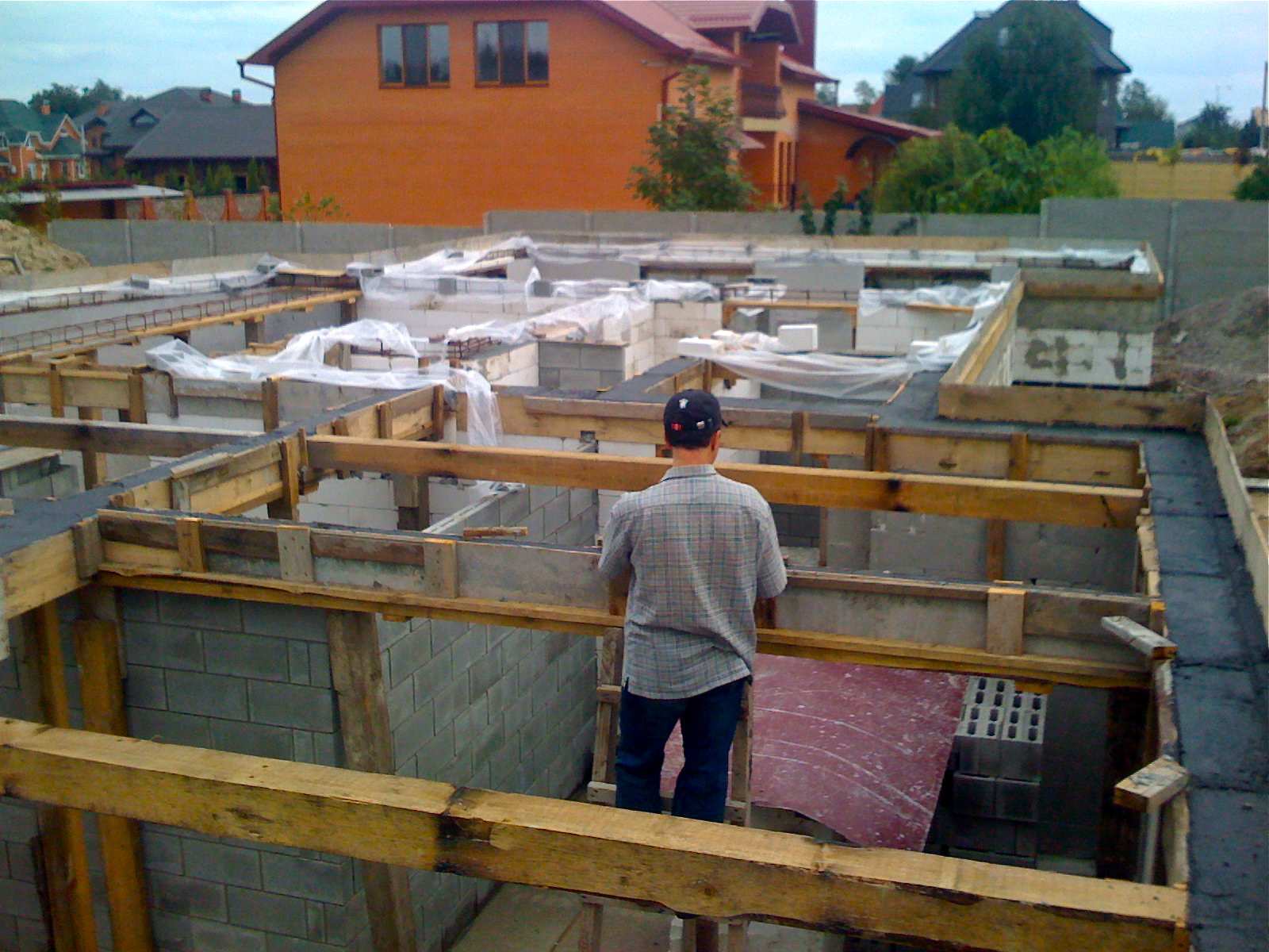

В один уровень с монолитным поясом устанавливаем балки 150х150.

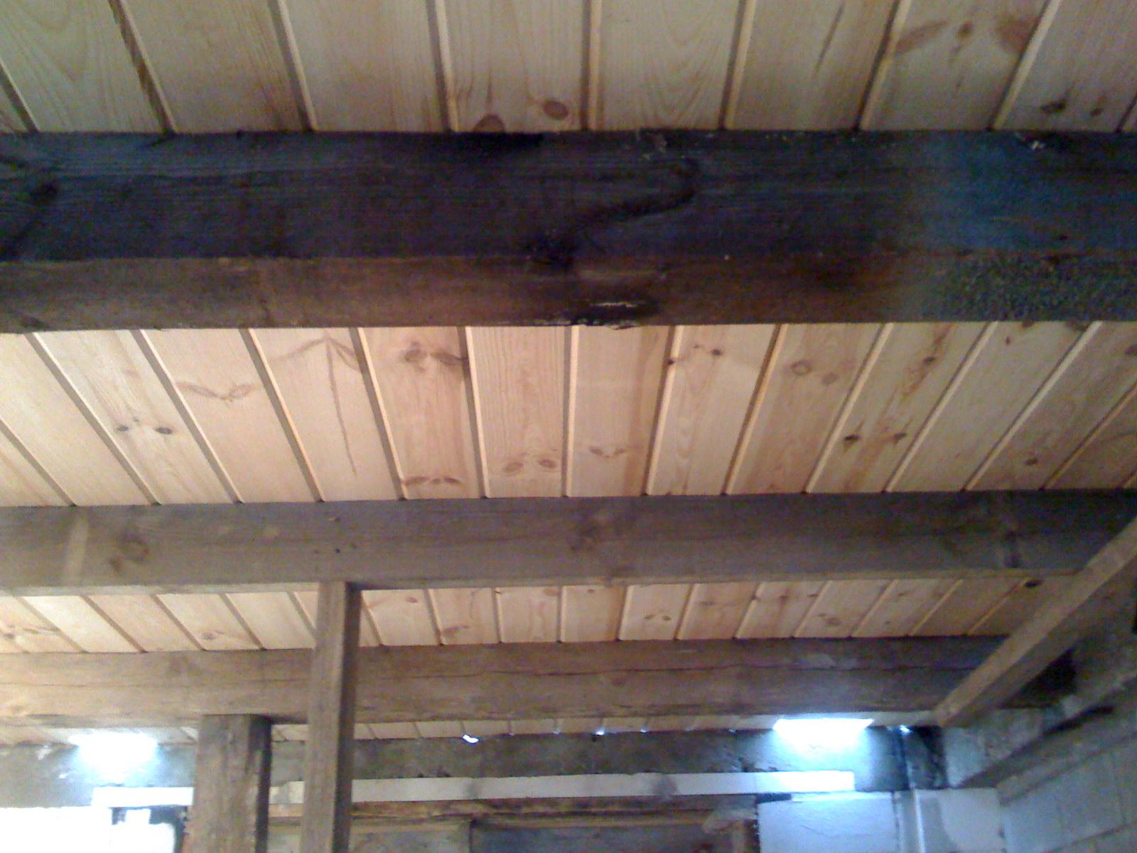

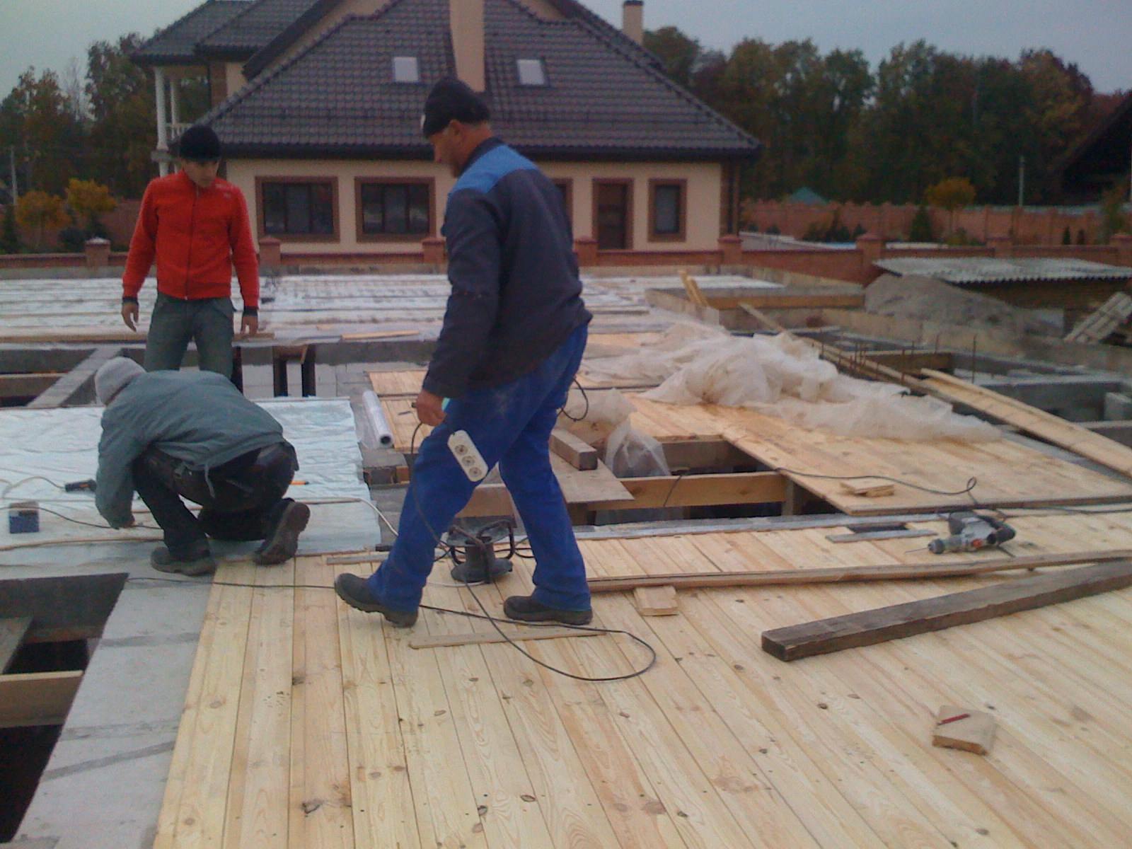

Они потом будут еще дорабатываться. Идея проста зашить все пространство перекрытия деревом, потом разложить слой теплозвукоизоляции, развести гофр с проводами, арматурный каркас и залить плиту. В тех.этаже получится подшитый деревом потолок с видимыми балками! :) и выпусками проводки под освещение.

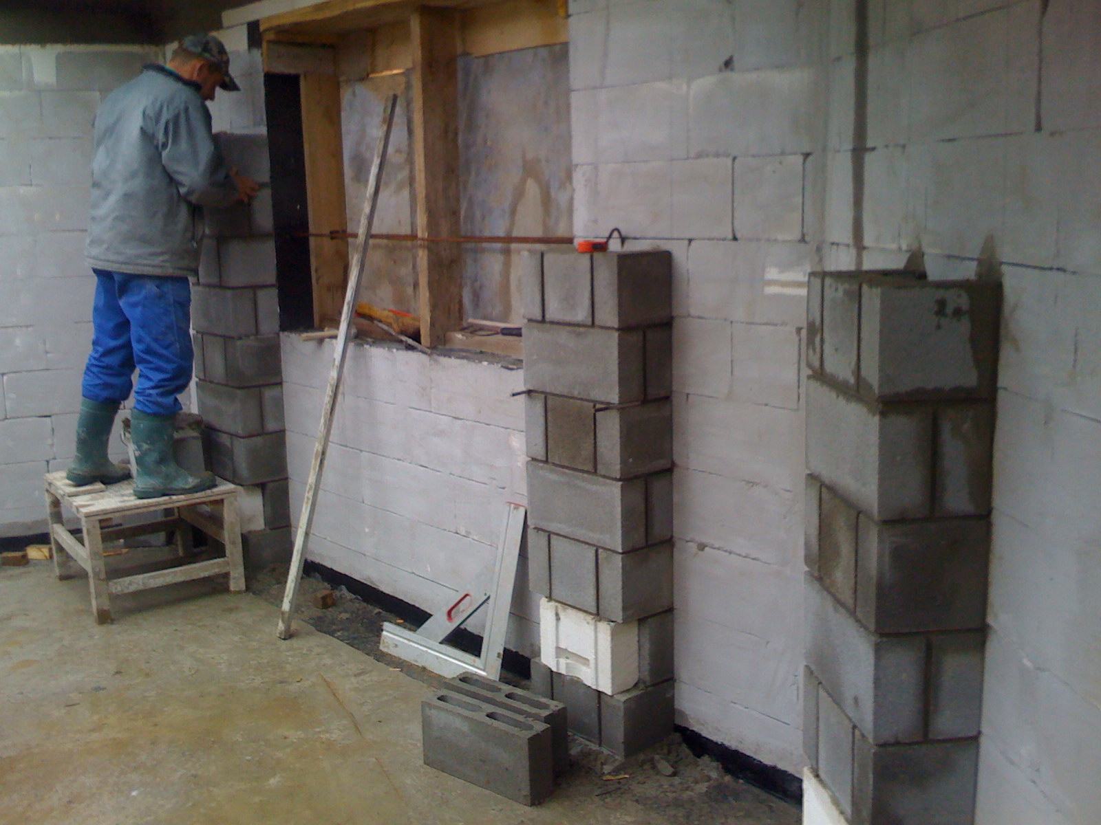

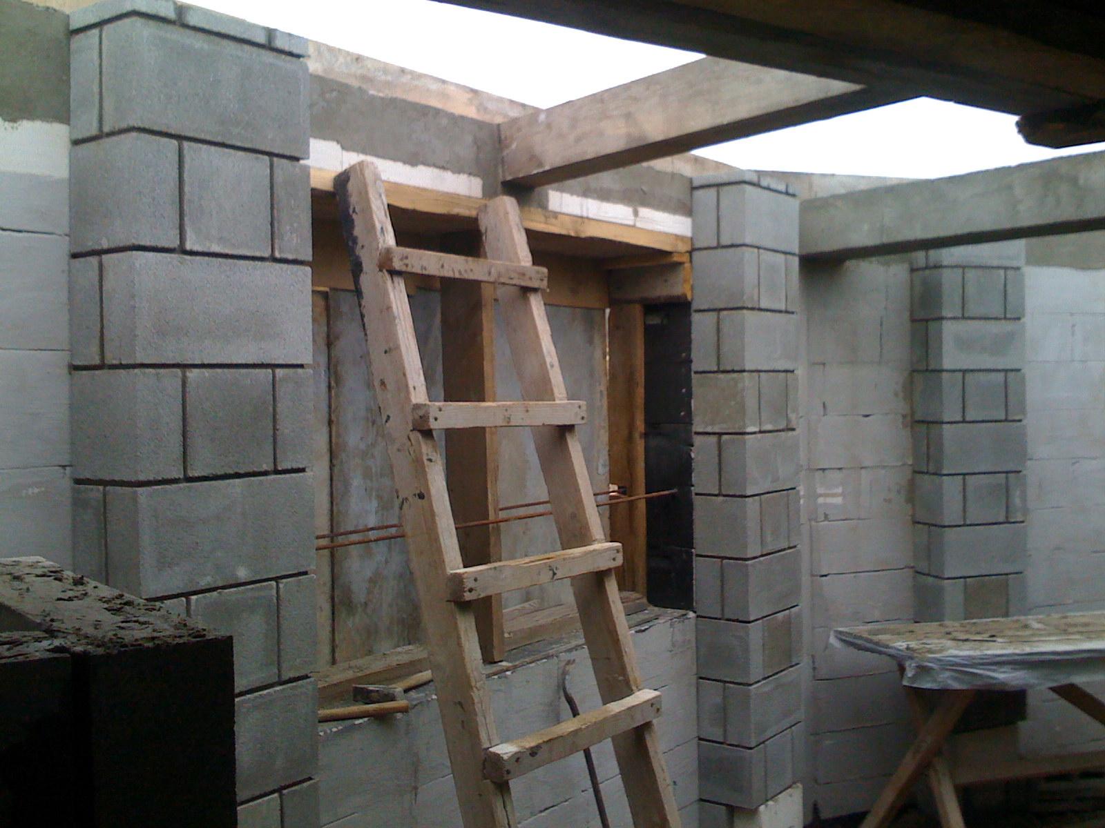

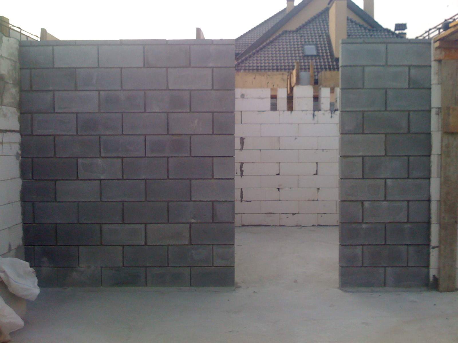

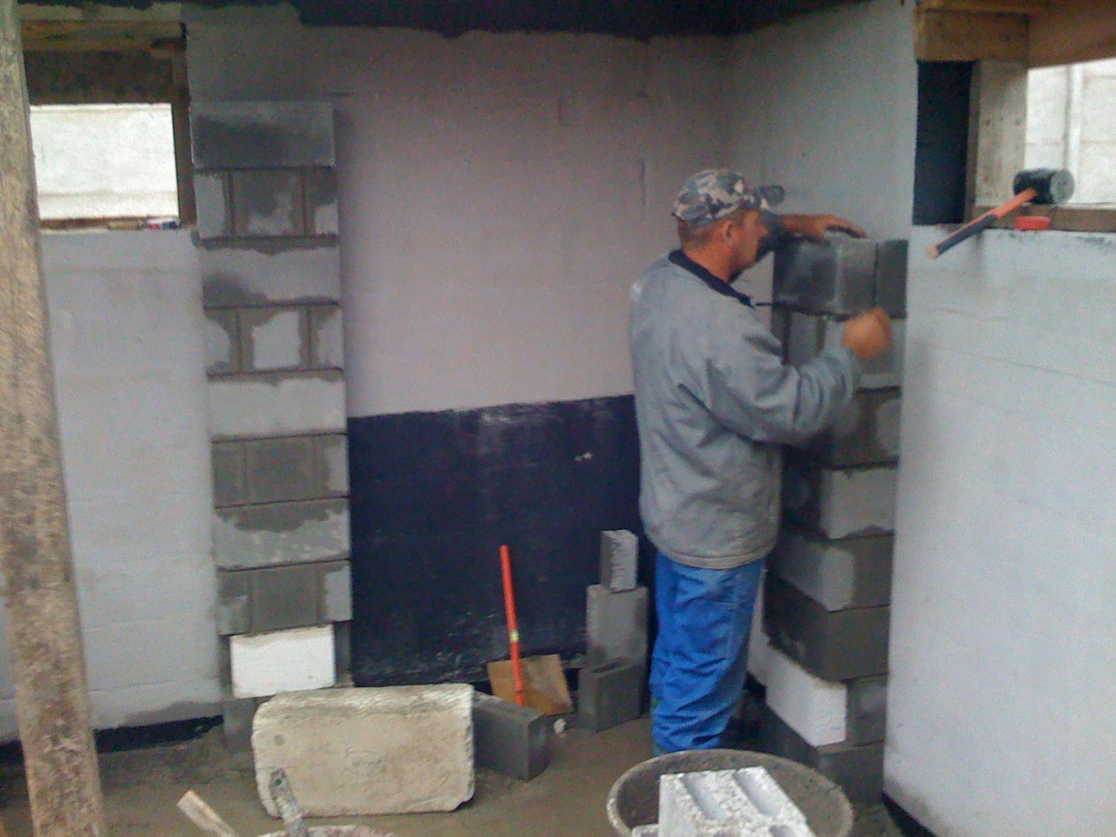

Все стены тех.этажа будут заложены, как и перегородки, цементными блоками. После доработки блоки будут конечной отделкой. Довольно простое и много обещающее решение. Есть где дать волю "дизайнерству"
Пояс получится залить только частями (все отправлены по фронтам на картошку и прочие молодецкие забавы)
После дождя стены сухие, гидроизоляция сработала.
Р.S.
вода на плите стоит третий день (ура, гидрофобизатор работает)

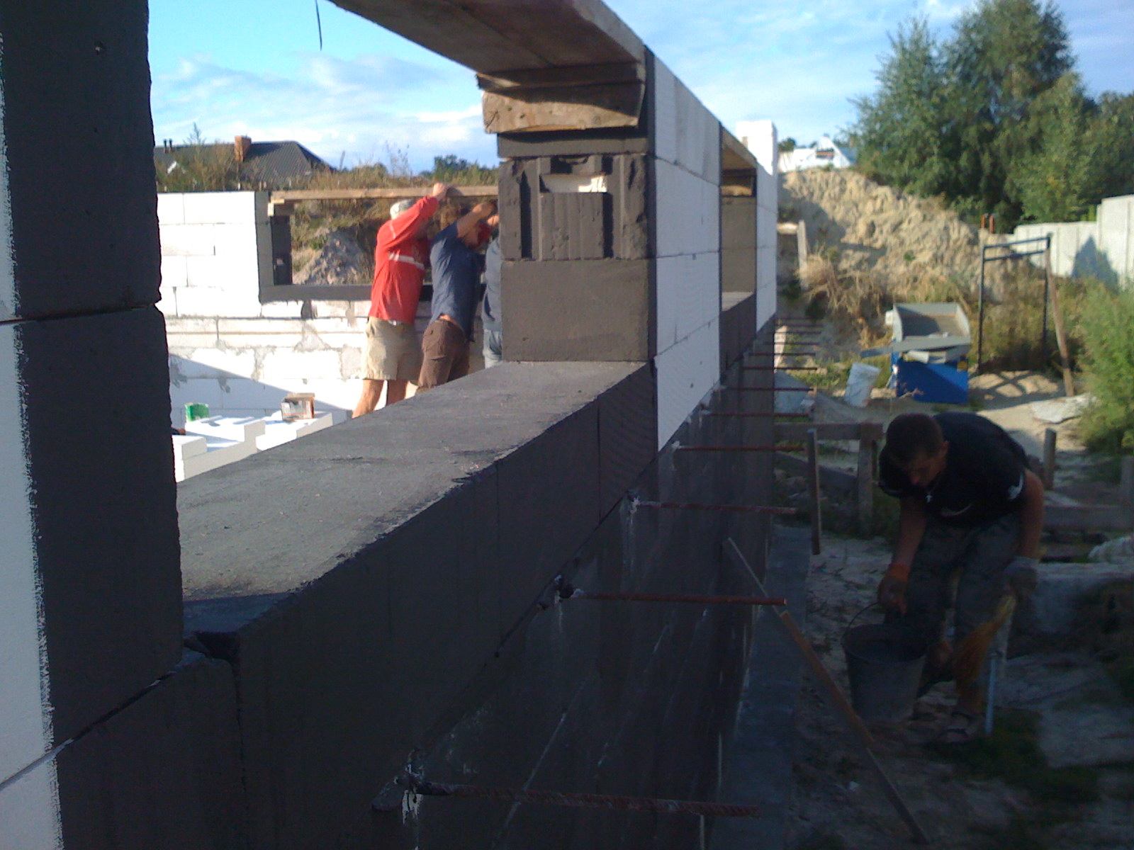

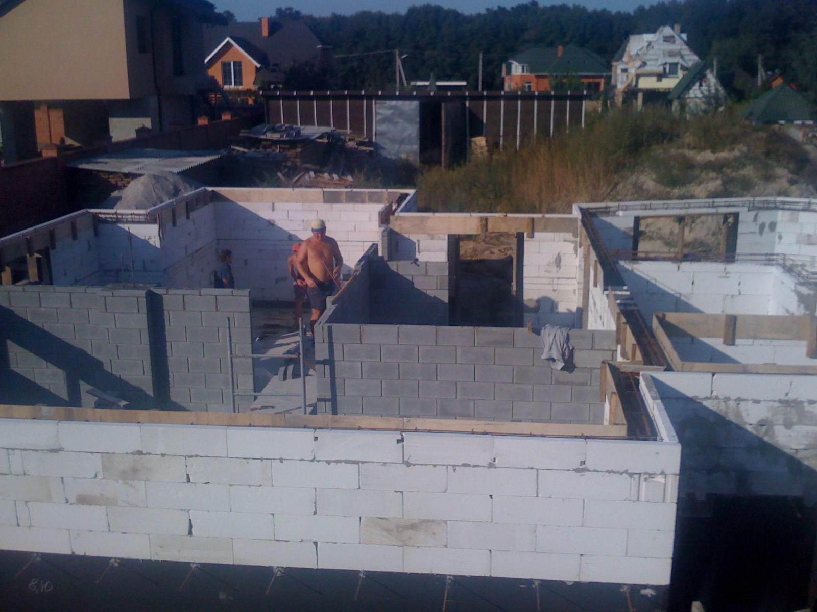

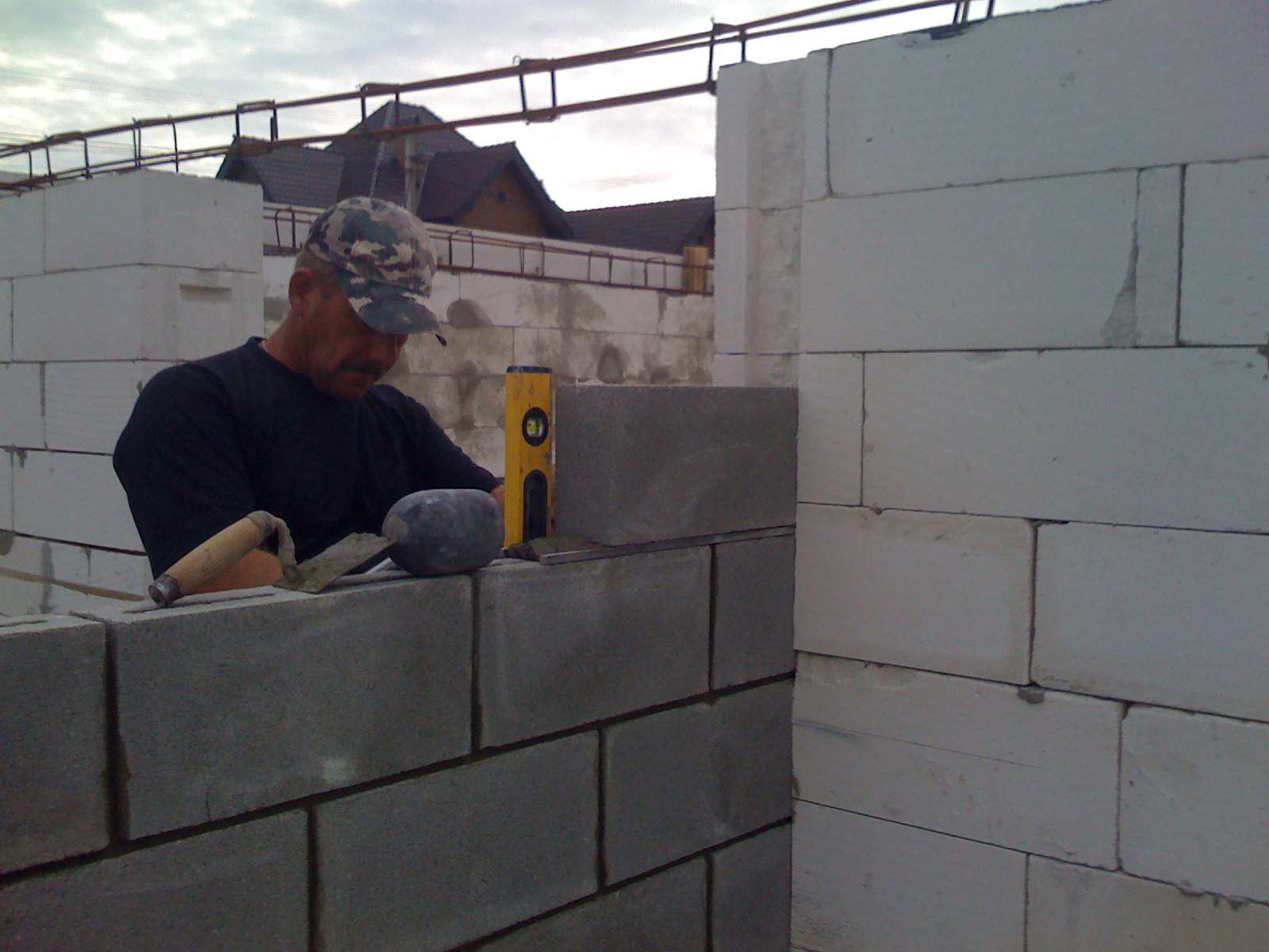

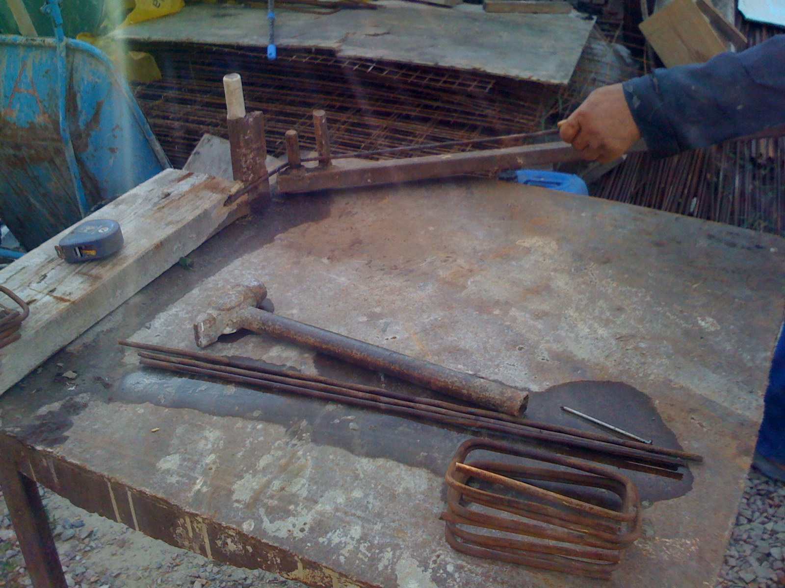

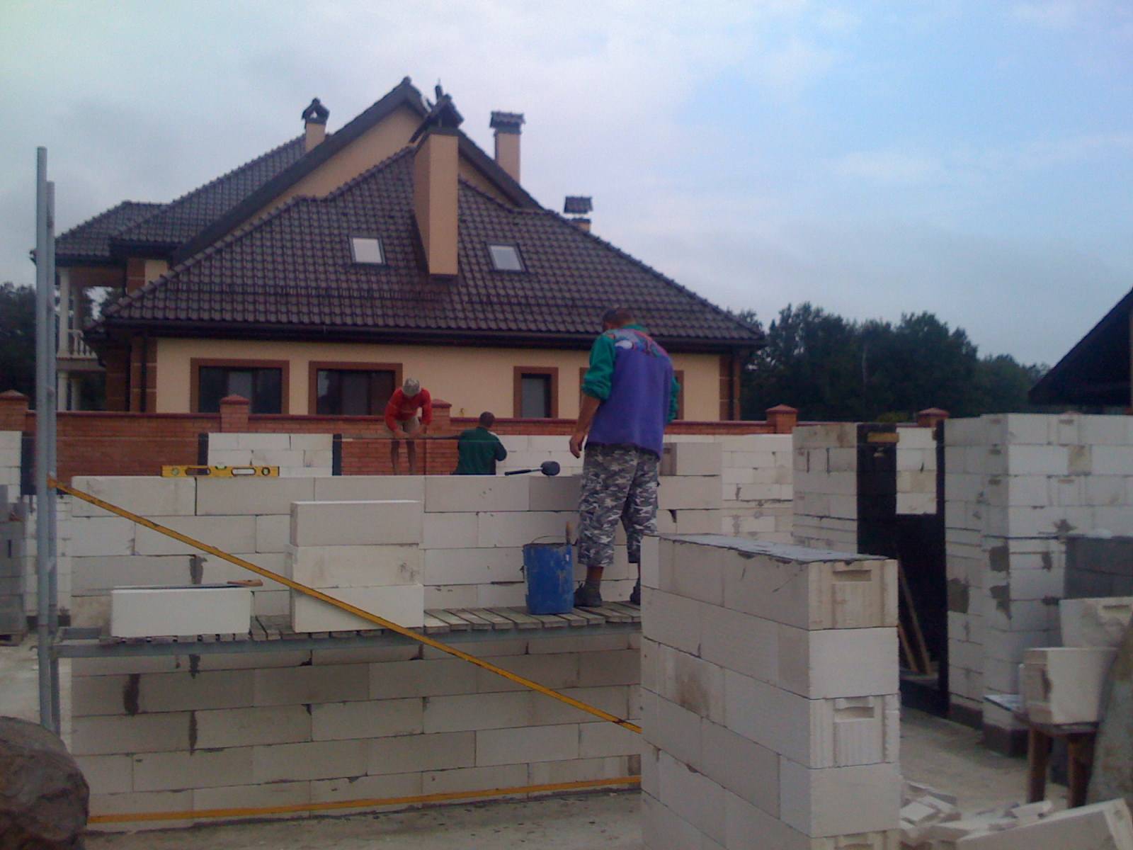

Блоки итонг 30 см, армировали десяткой соединяли сваркой
У меня арматуры ф8 осталось прилично...
Как думаете, если блоки шириной 400мм проармировать в ТРИ ряда восьмеркой? или это уже чересчур?
Два ряда с восьмерки будет самый раз, я использовал уже имеющийся материал (потому и 10-ка). Вы блоки аерок берете? Они рекомендуют восьмерку.
Главное делать армировку всего периметра под и над окнами.

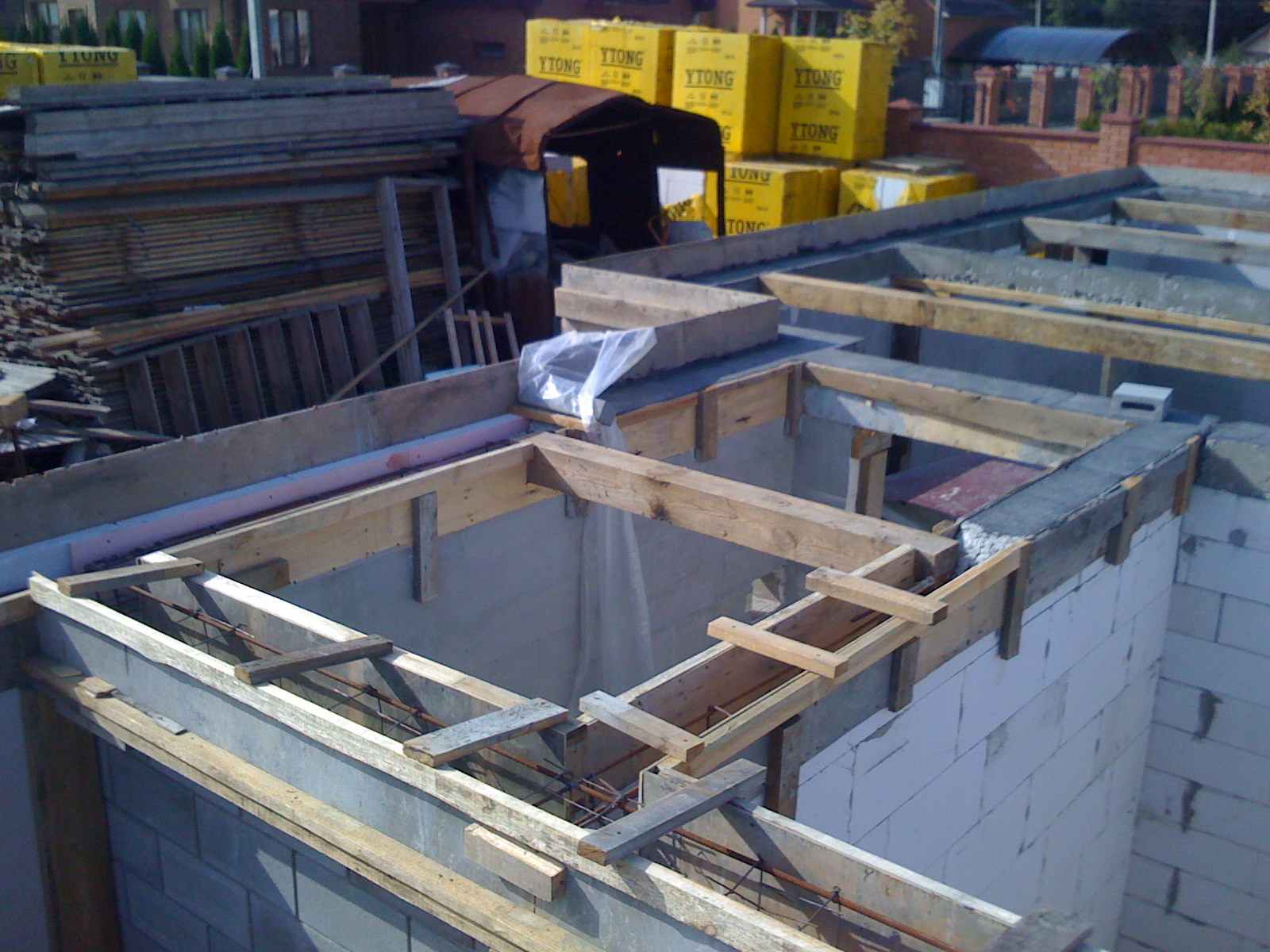

Возни с монолитным поясом еще дня четыре. Пока люди отдыхали у меня родилась идея построить двухъярусную, однотопочную печь. Так чтоб топить
в подвале а тепло что бы распространялось и на жилой этаж тоже. Вещь все таки теплоемкая тепло от нее домашнее (как в детстве в гостях у бабушки).
В расчет системы отопления печь не брать пусть будет как бонус !

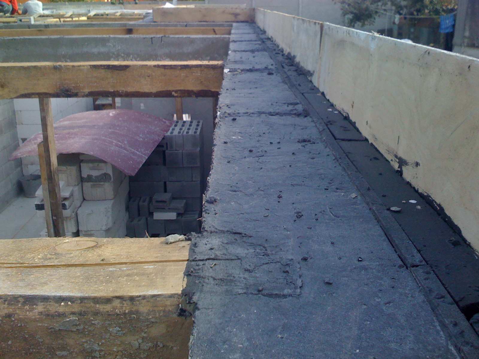

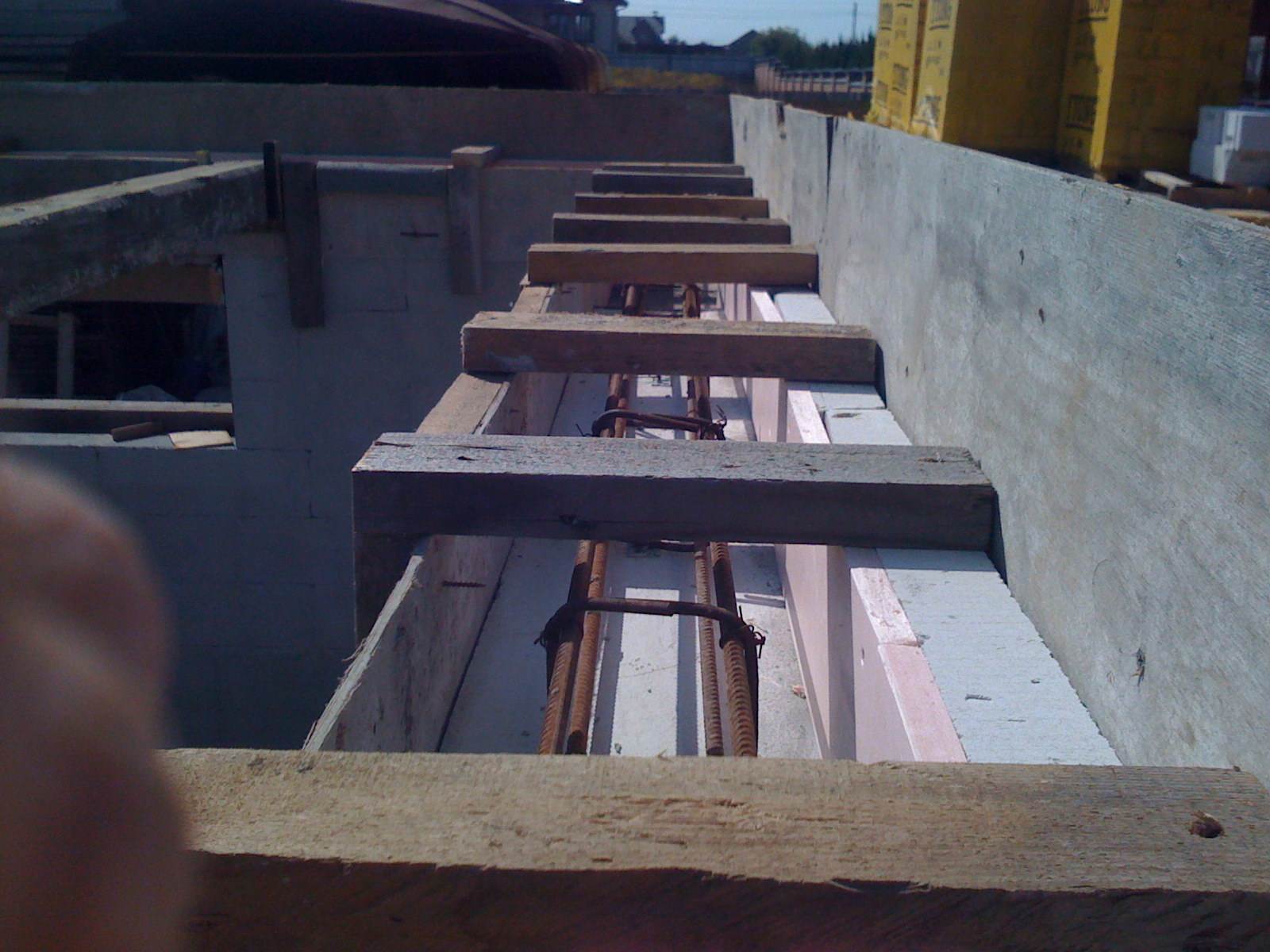

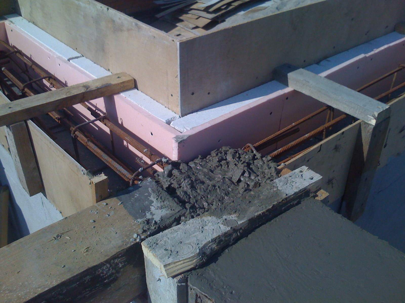

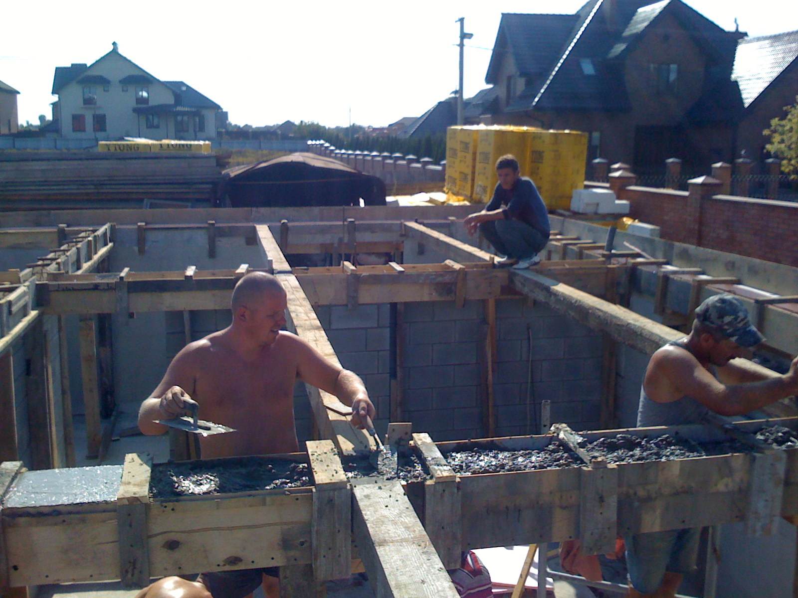

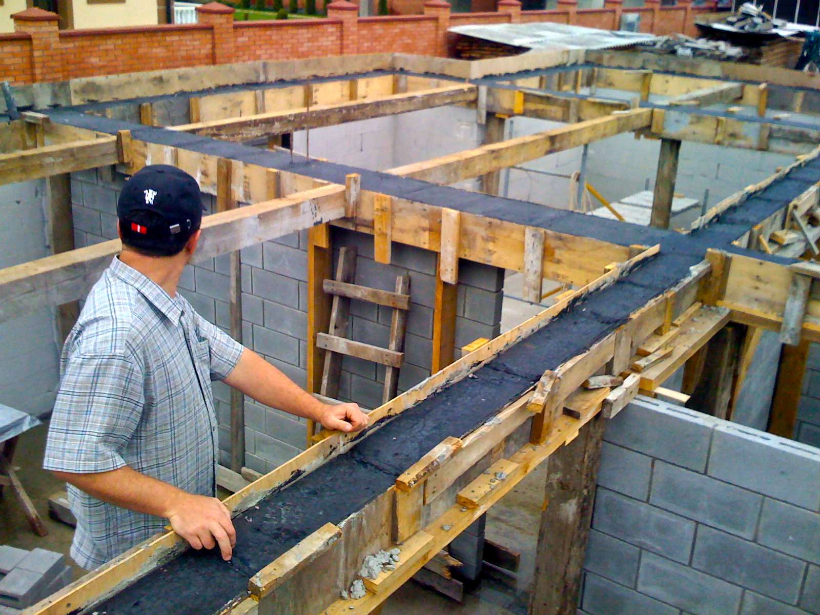

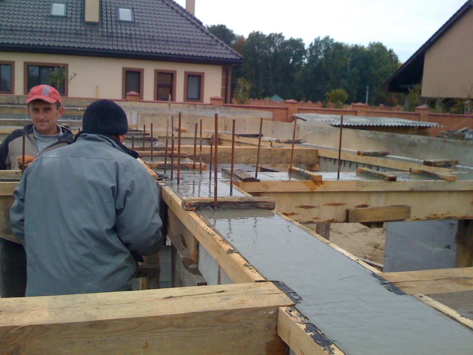

Сняли опалубку с первой залитой части монолитного пояса. Есть пустоты небольшие (человеческий фактор будет присутствовать всегда). Тот кто заливал даже покраснел от стыда ( я фигею !!! ), все исправят в выходной.
Последнее фото с места событий:
Всем привет!

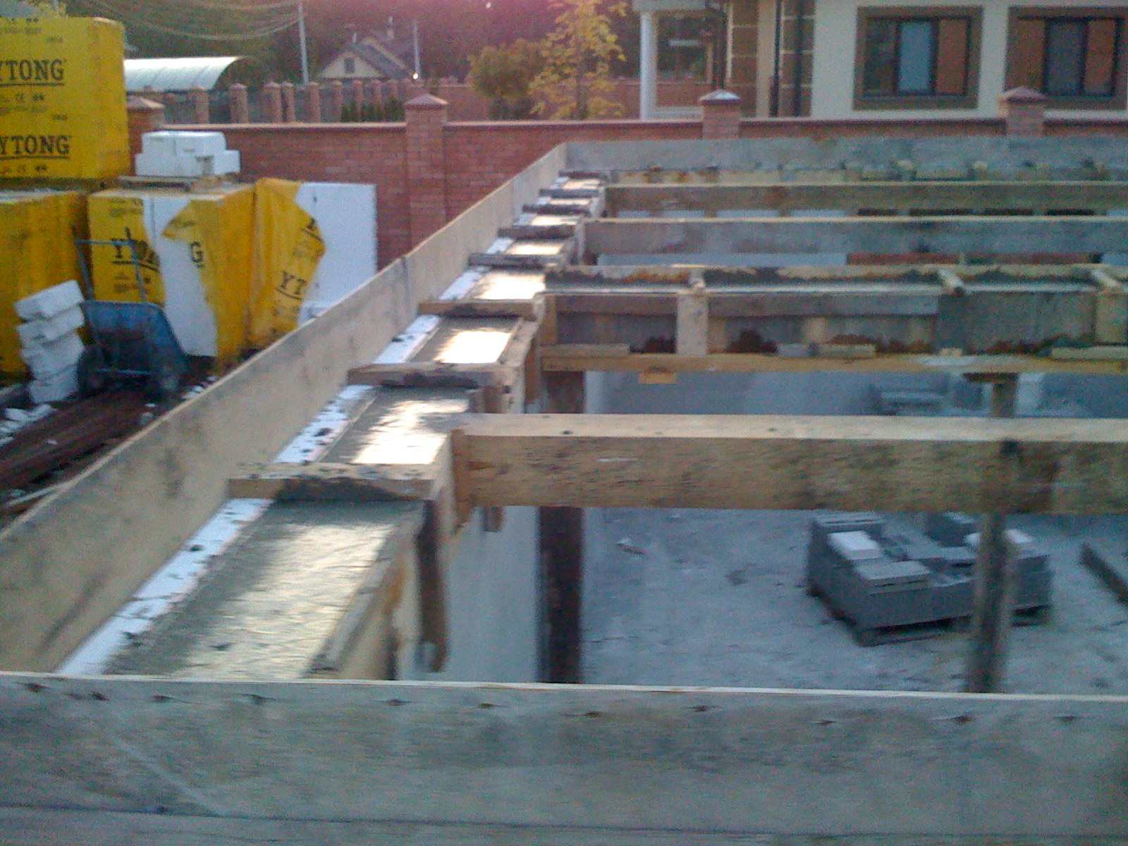

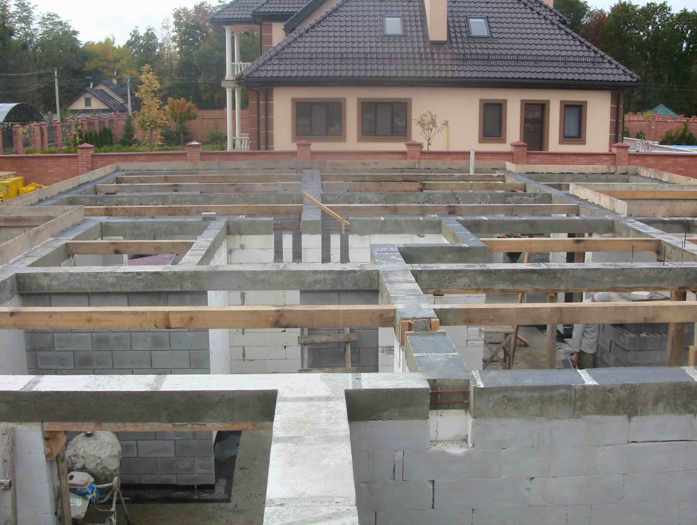

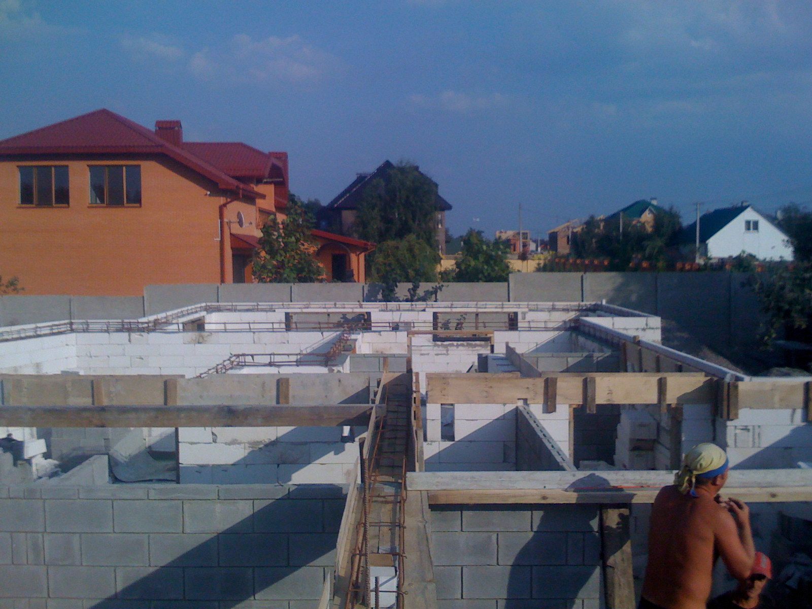

Наконец то монолитный пояс готов.:) Дальше интересней будет, переходим к плите.

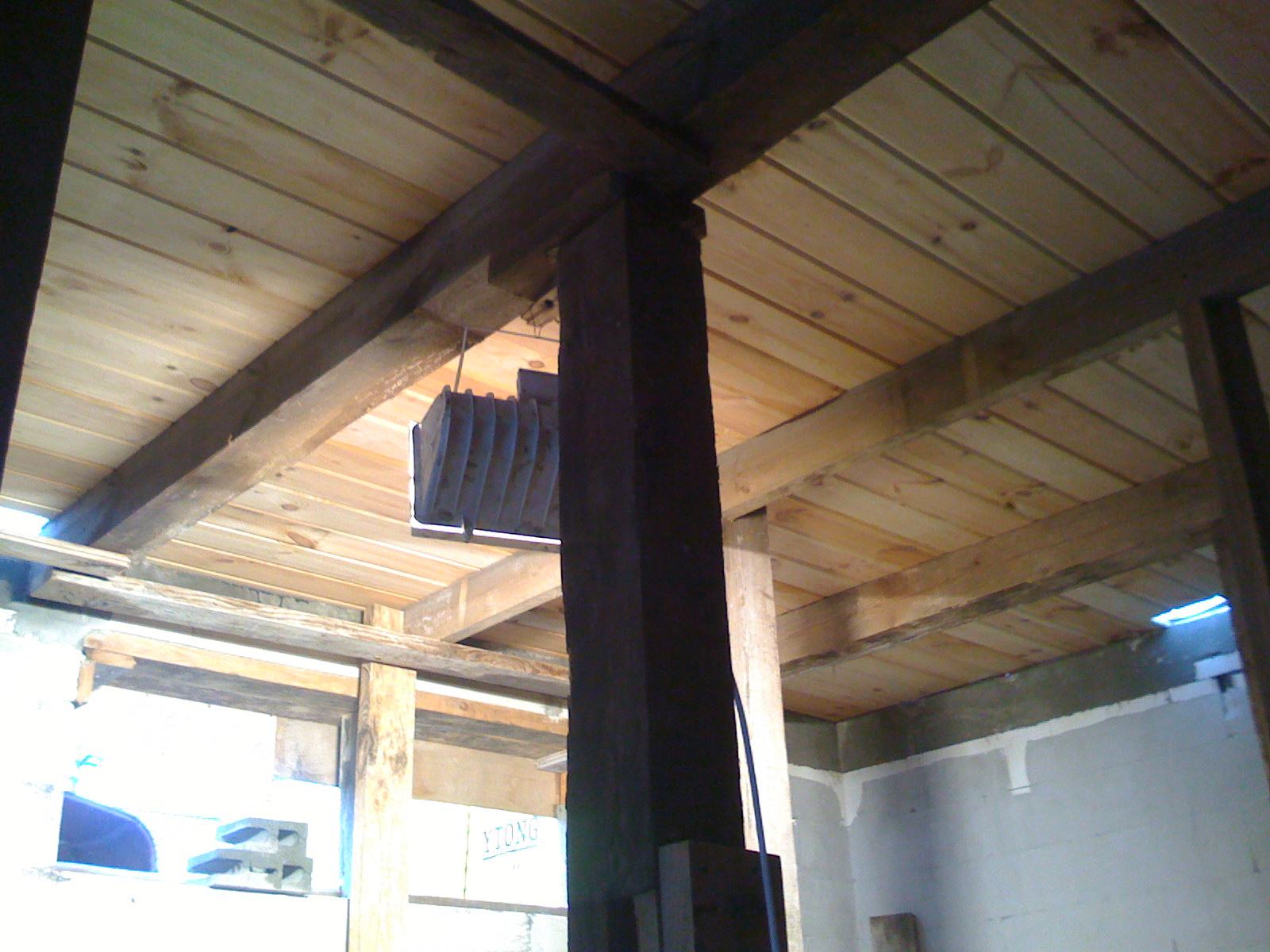

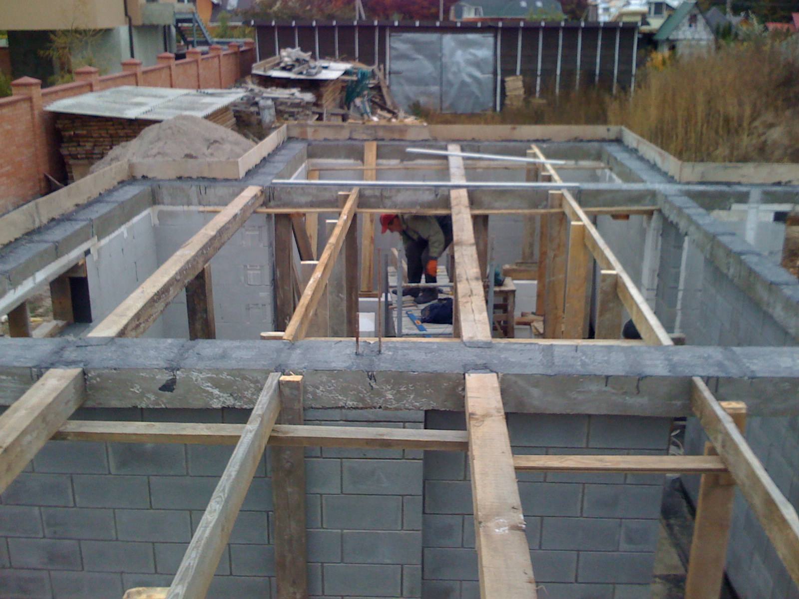

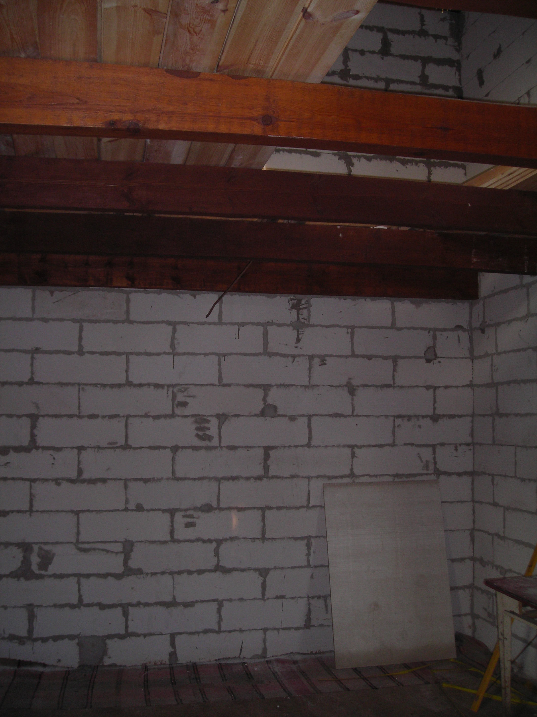

Может я пропустил: вы будете заливать монолит? зачем тогда армопояс?

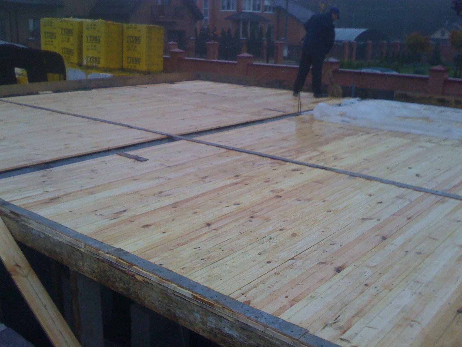

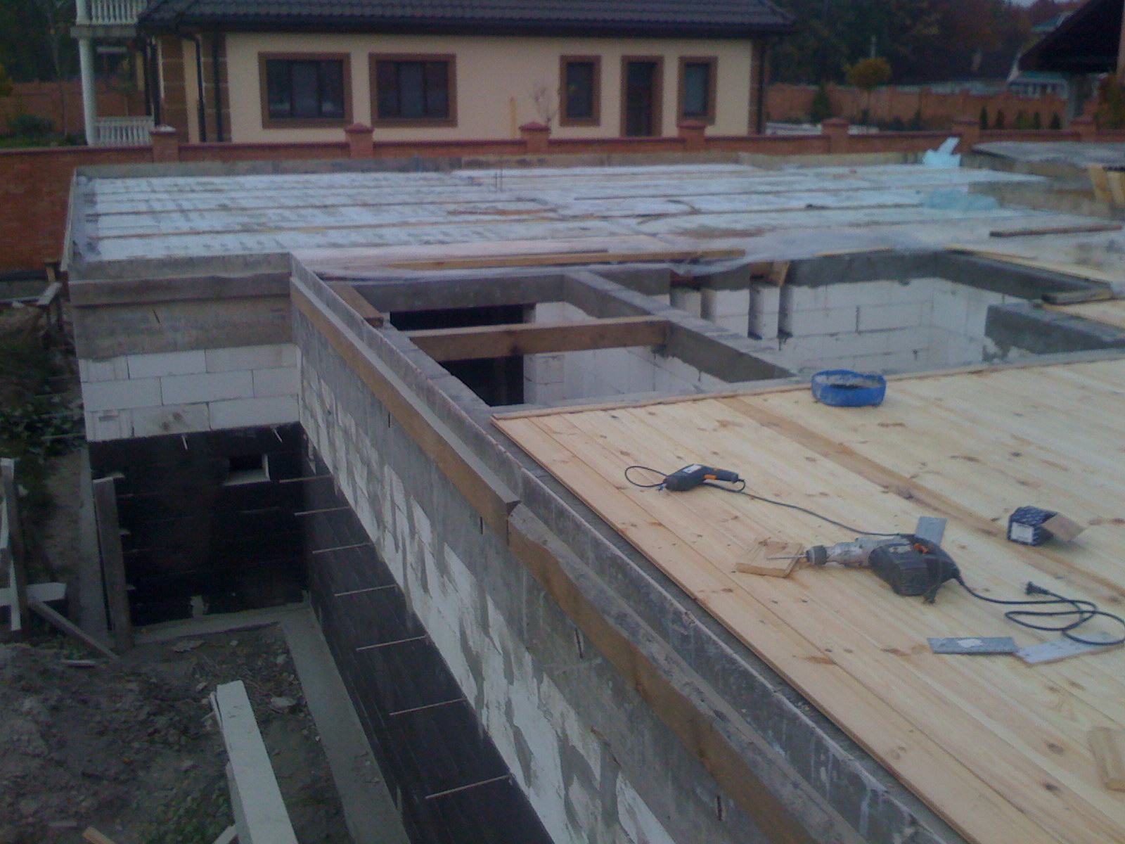

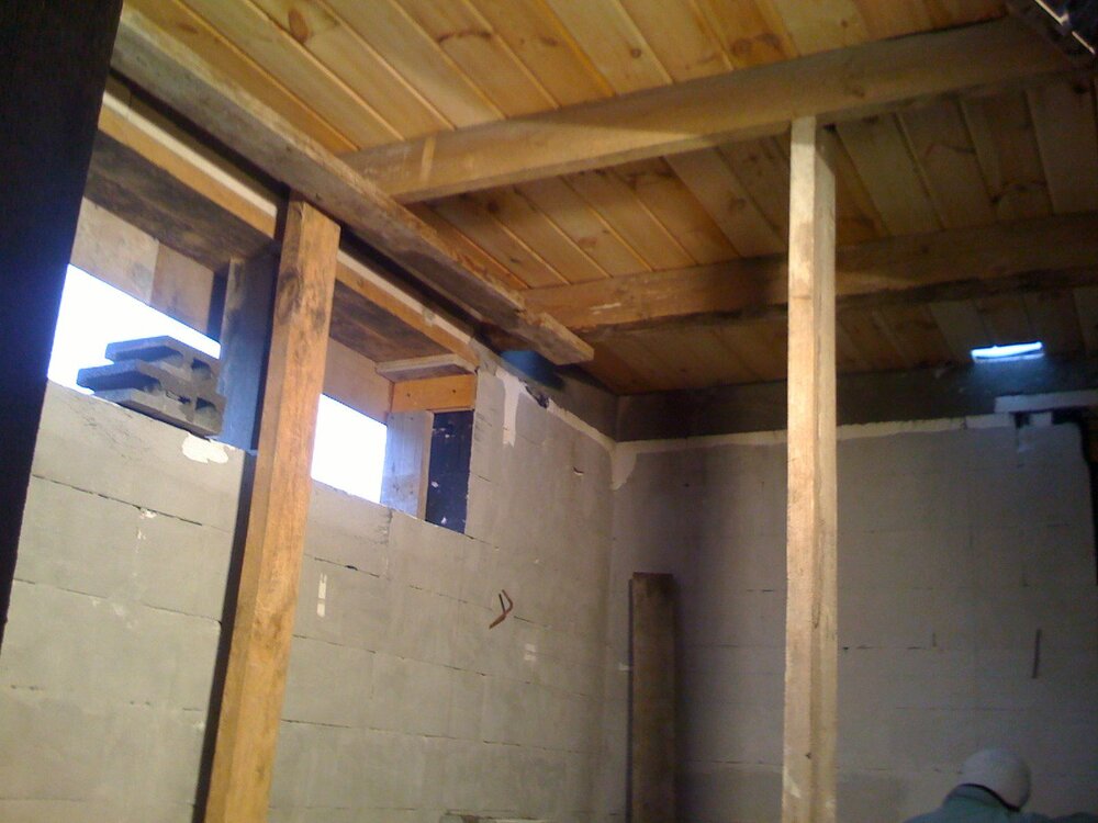

У меня монолитный пояс одновременно является перемычками окон, а еще

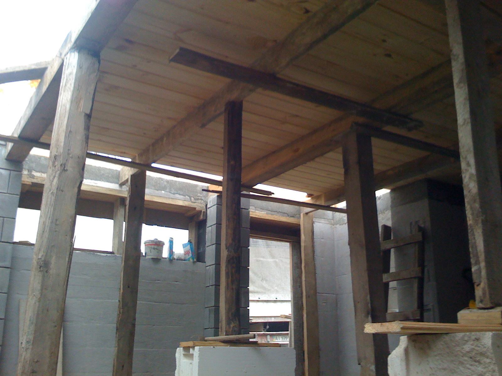

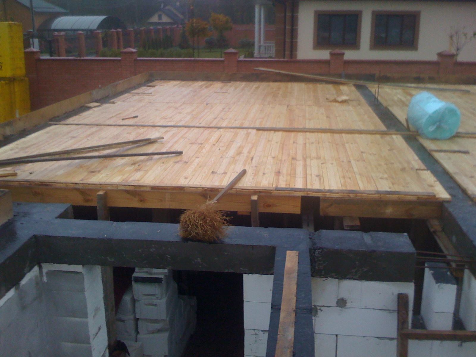

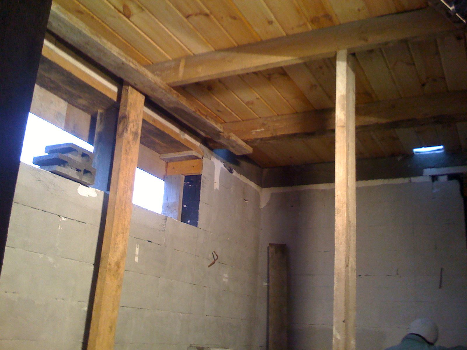

он держит деревянные балки ( сверху на балки и пояс будет уложен деревянный настил вместо опалубки а уже потом монолит ). Настил потом будет служить потолком в подвале. Не хочу делать и демонтировать опалубку, потом шпаклевать и красить бетон. Хочу сразу получить шлифованный деревянный потолок с видимыми балками.:)

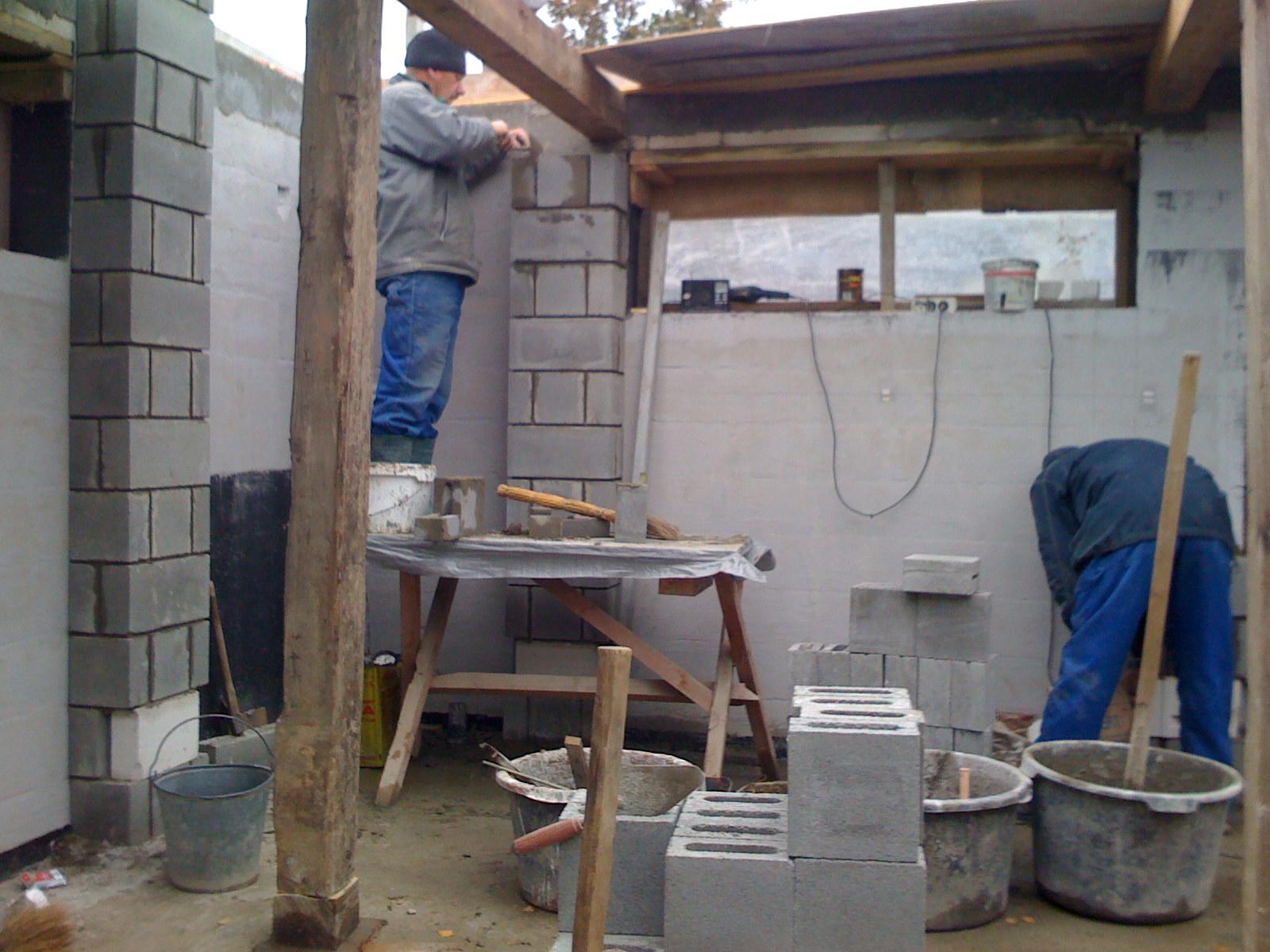

Да, вот еще забыл сказать. Внутри по периметру газобетон будет закрыт облицовкой из бетонных блочков (они возьмут на себя часть нагрузки). Надеюсь трещин в углах окон не будет ;).
Я бы тогда сразу шлифовал балки и доски до укладки, а то потом по потолку лазить сложно. У себя деревянные перекрытия делал так www.stroimdom.com.ua/forum/attachment.php?attachmentid=1569&d=1192097897

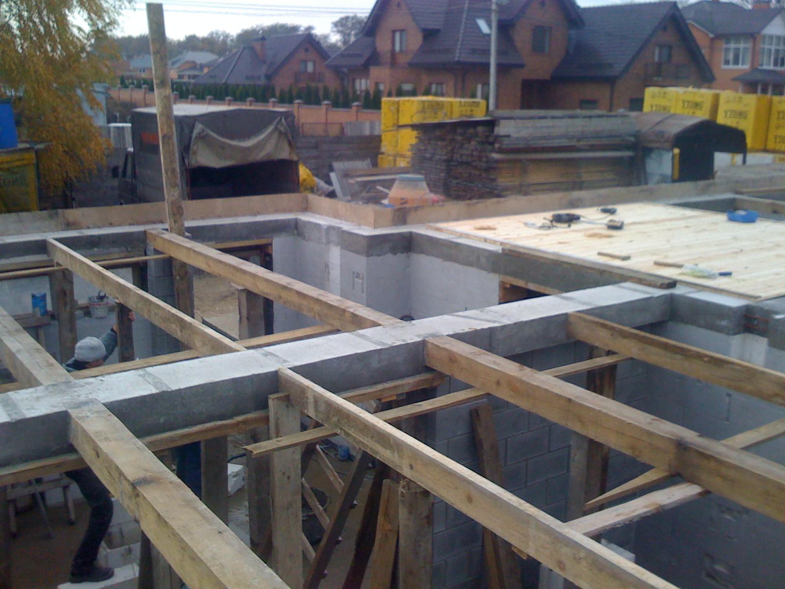

Всем привет!

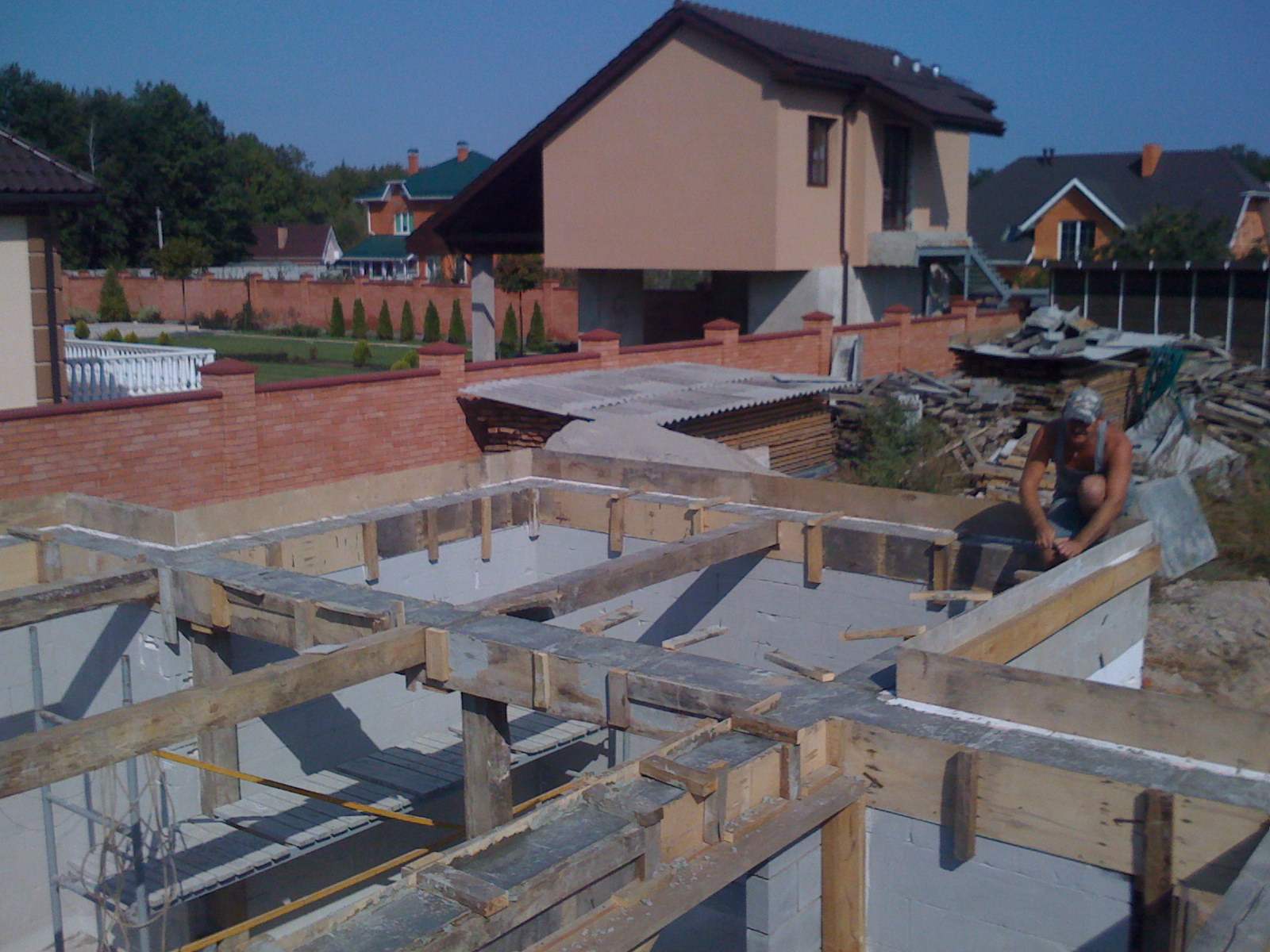

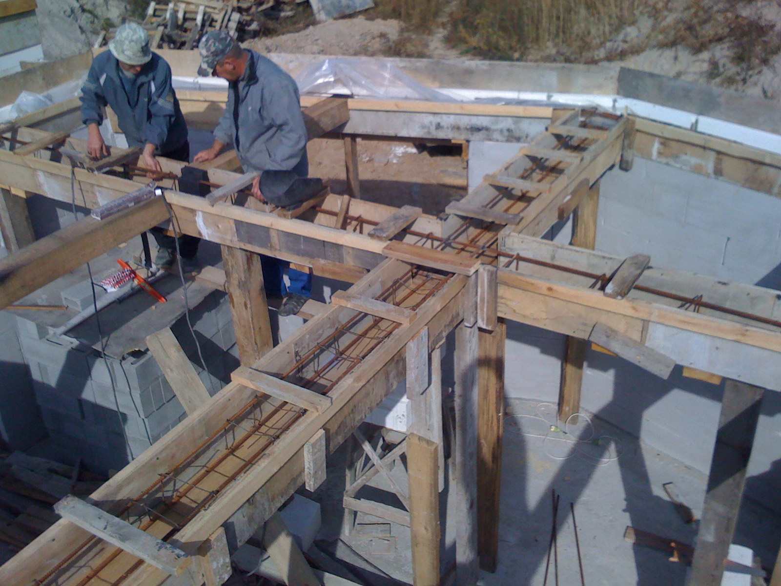

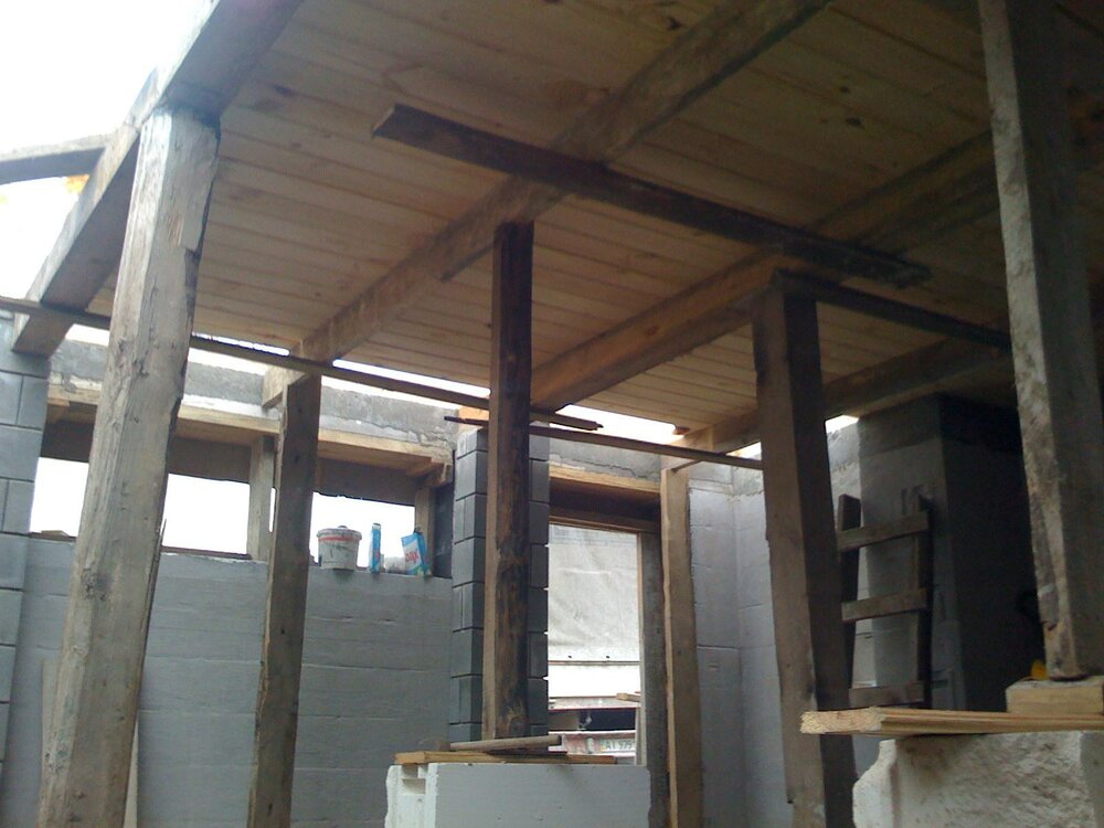

Ни себе чего...

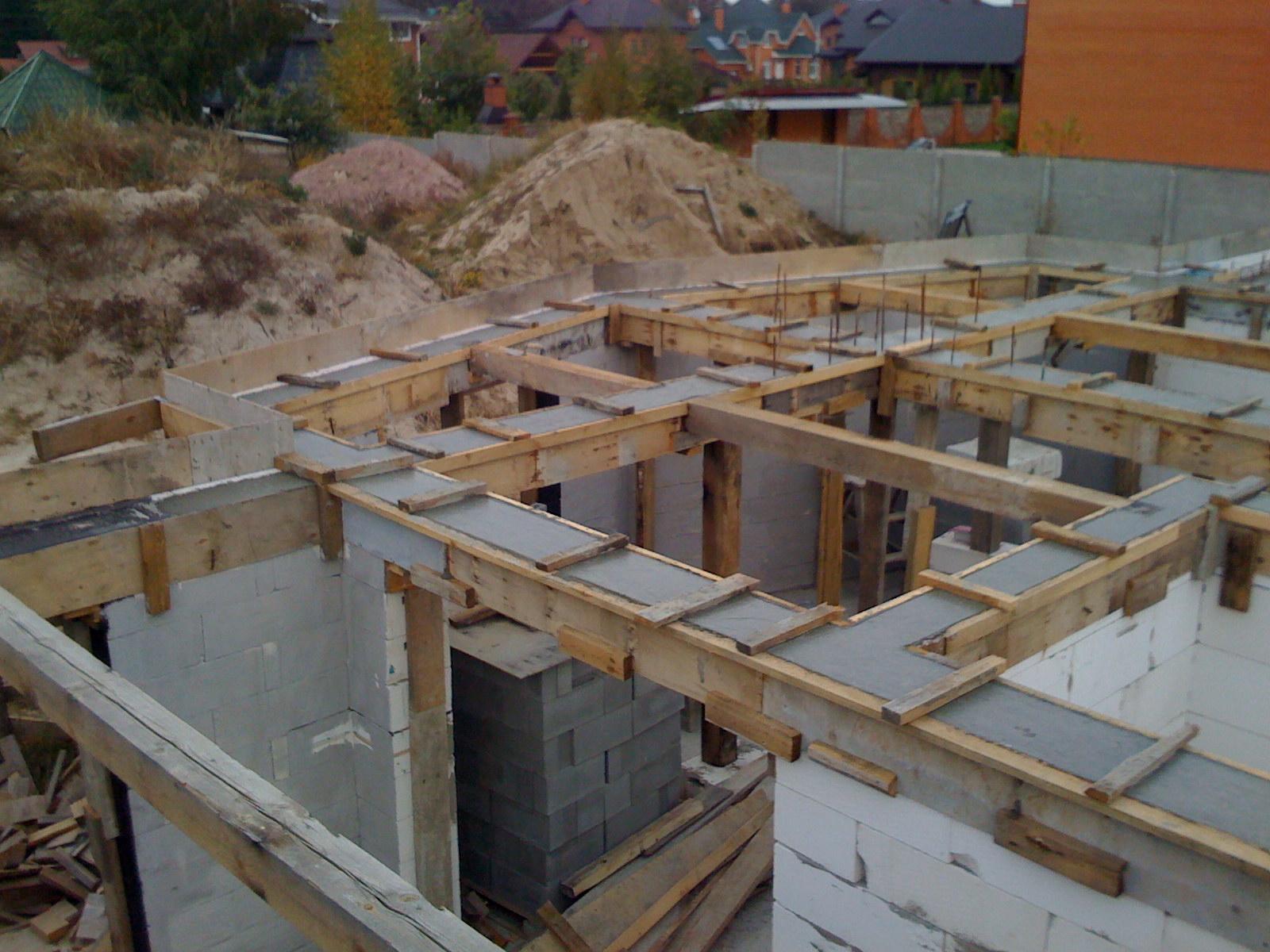

Это ж сколько у вас "воздушных" пролетов?
Конструктор считал все это? а то как-то страшновато - половина в воздухе висит...
Ни себе чего...

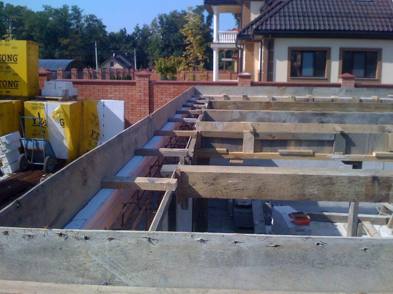

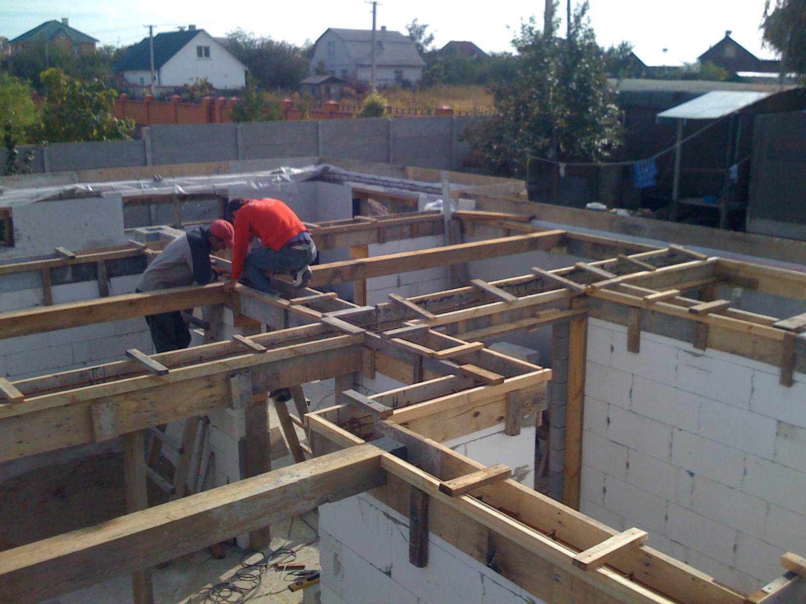

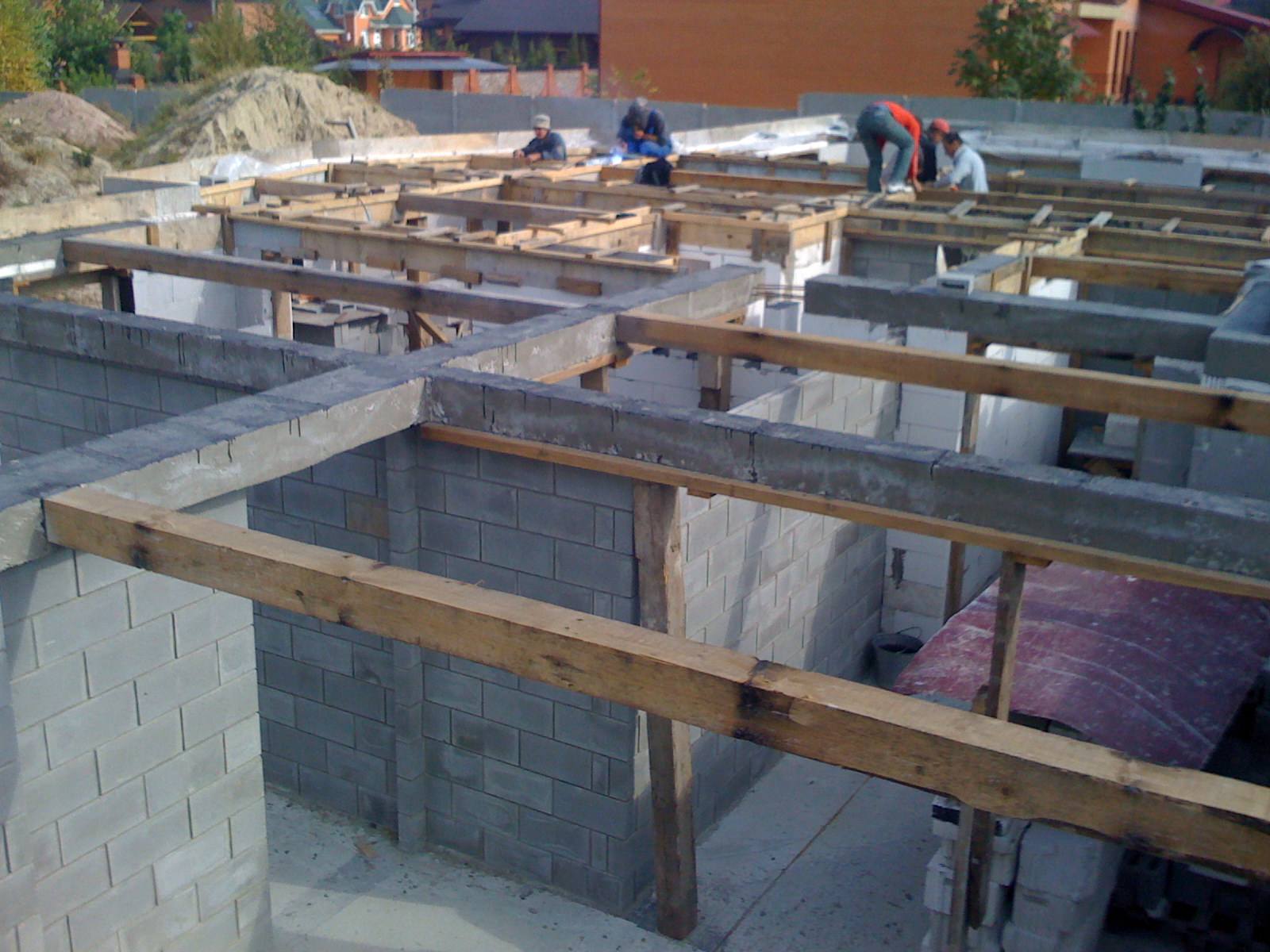

Вы говорите о ширине пролетов?
Опоры будут под каждой балкой , а так же дополнительные в каждом пролете. Был когда то свидетелем, как из плохой опалубки стен бассейна вывалилось порядка 35 кубов бетона. :shock:
Наступить на такие грабли не дай боже. ( Опалубку делали такжики )
Им на распорки хозяин привез хвойный подтоварник (это стволы молодых сосен диаметром от 60 до 100 мм). =@

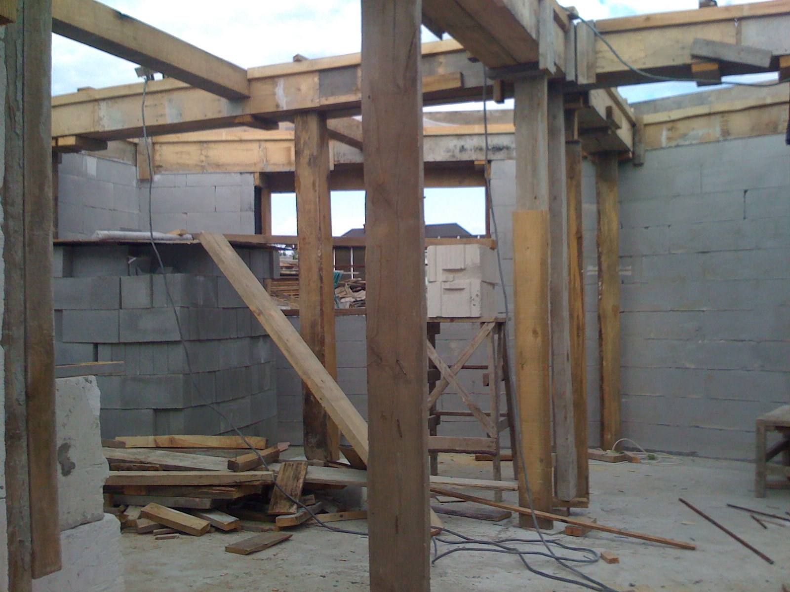

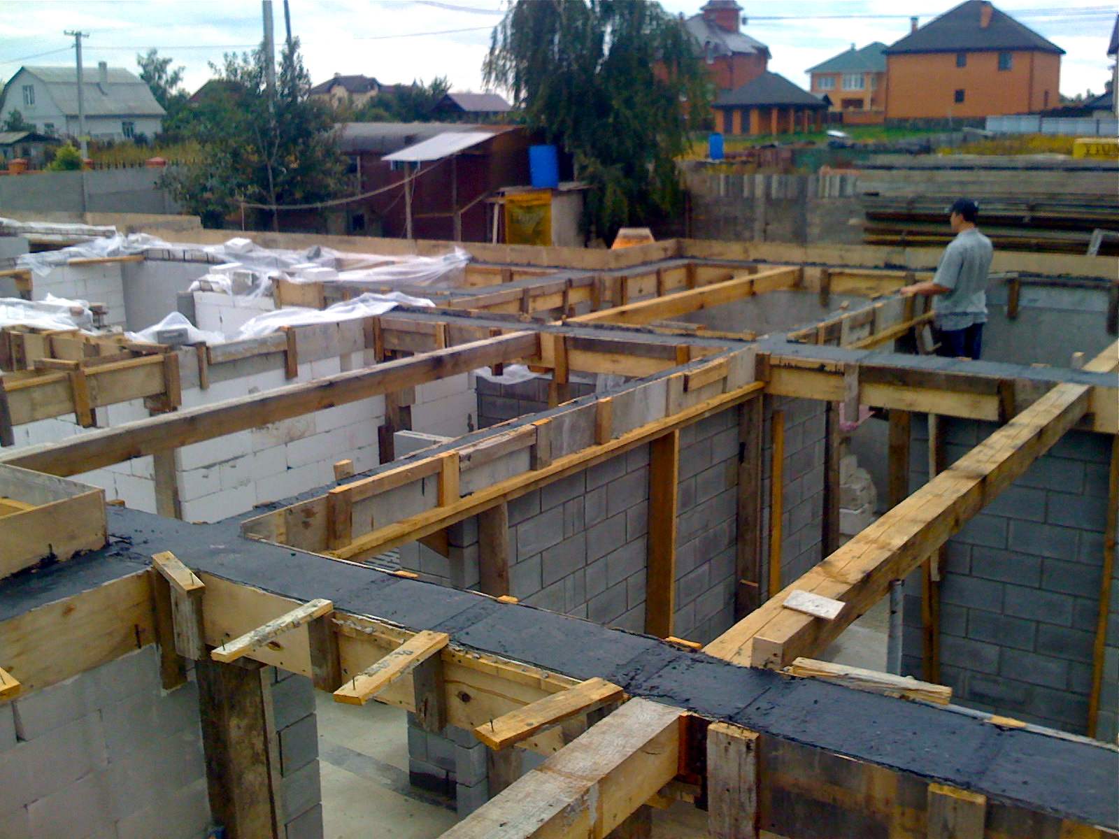

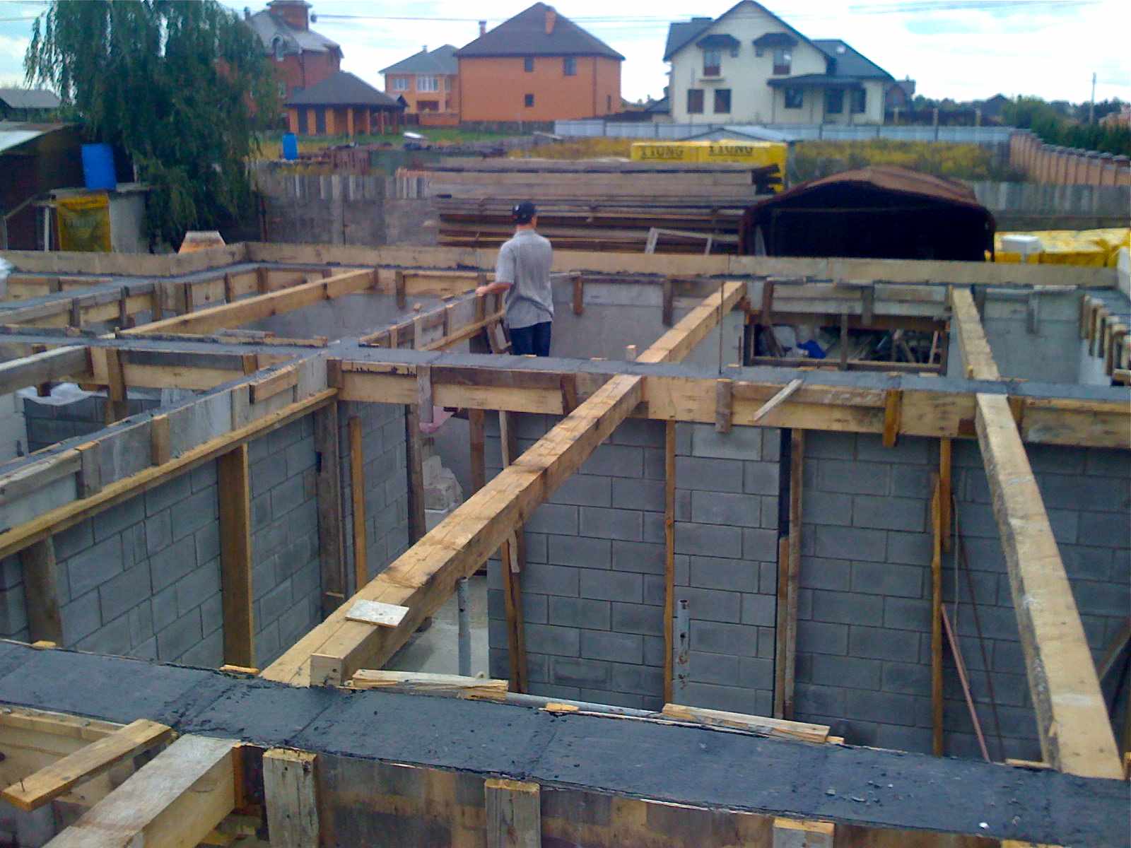

Всем привет!

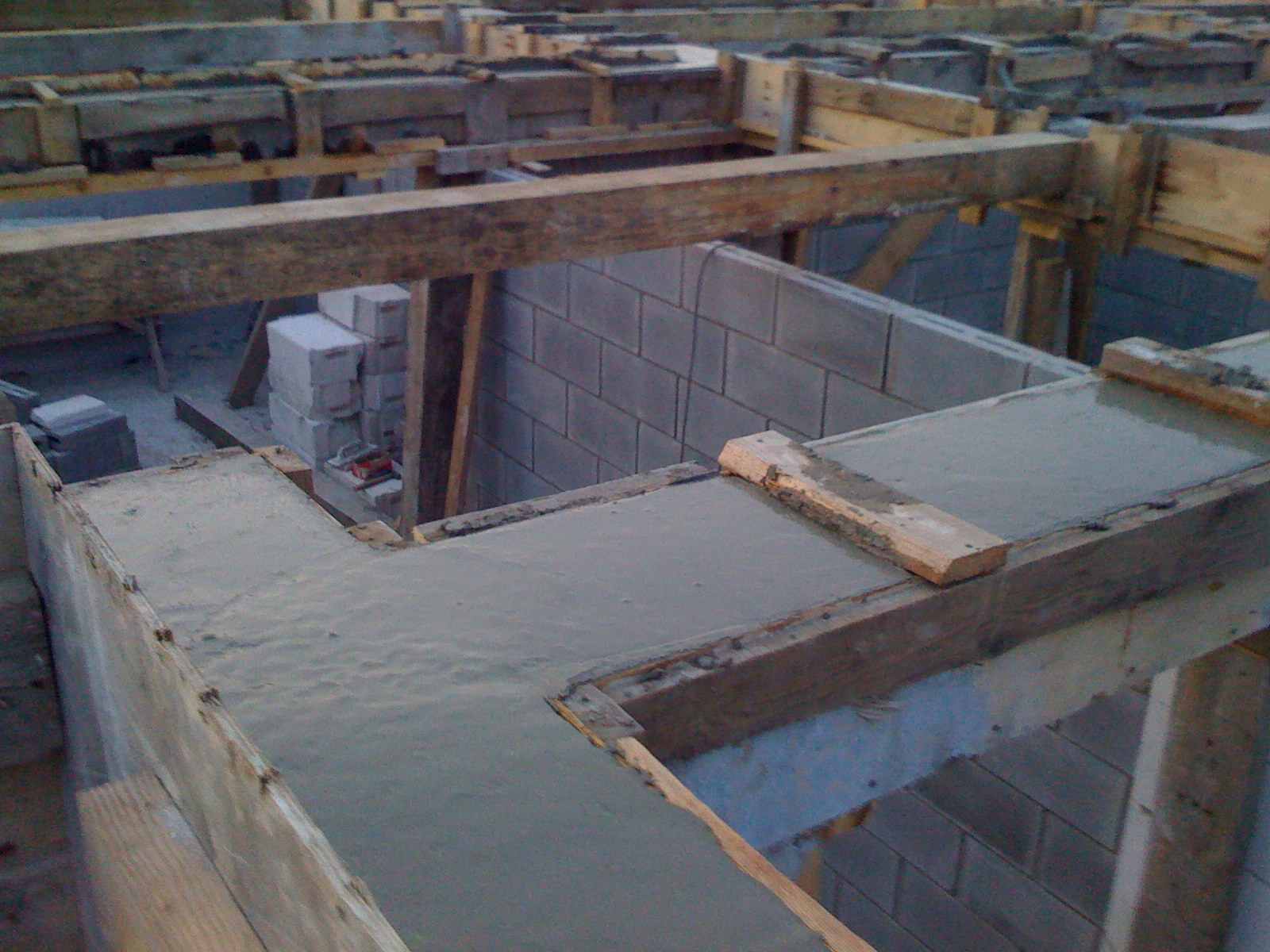

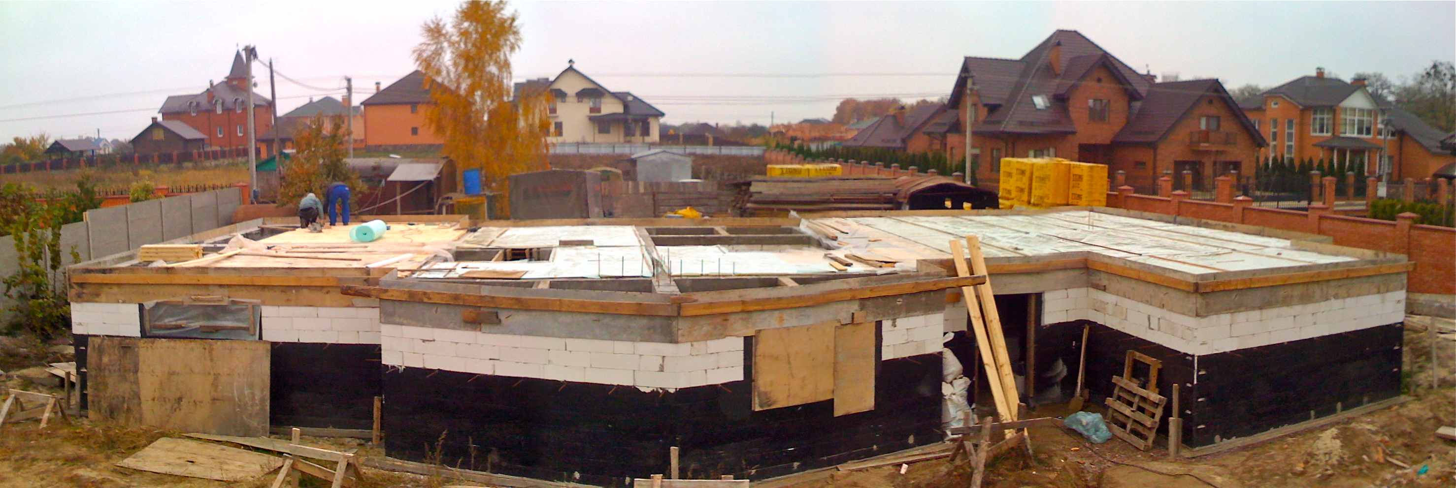

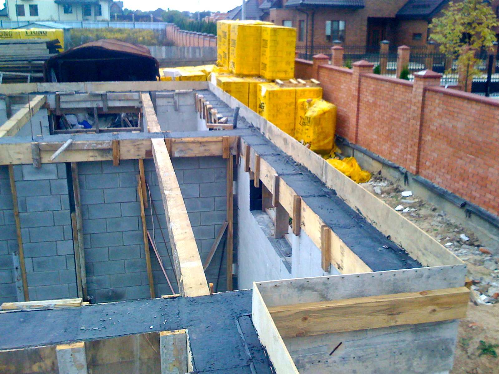

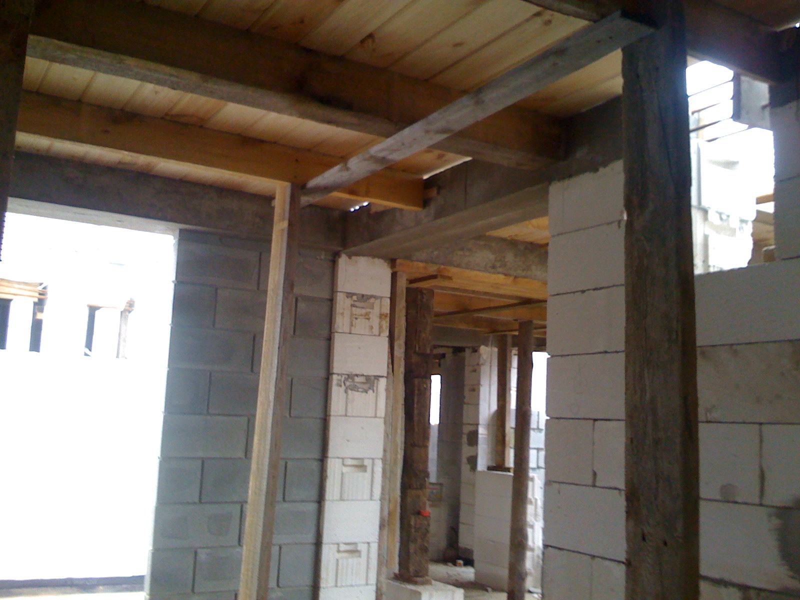

За неделю собралось немного новых фоток с места событий. :)

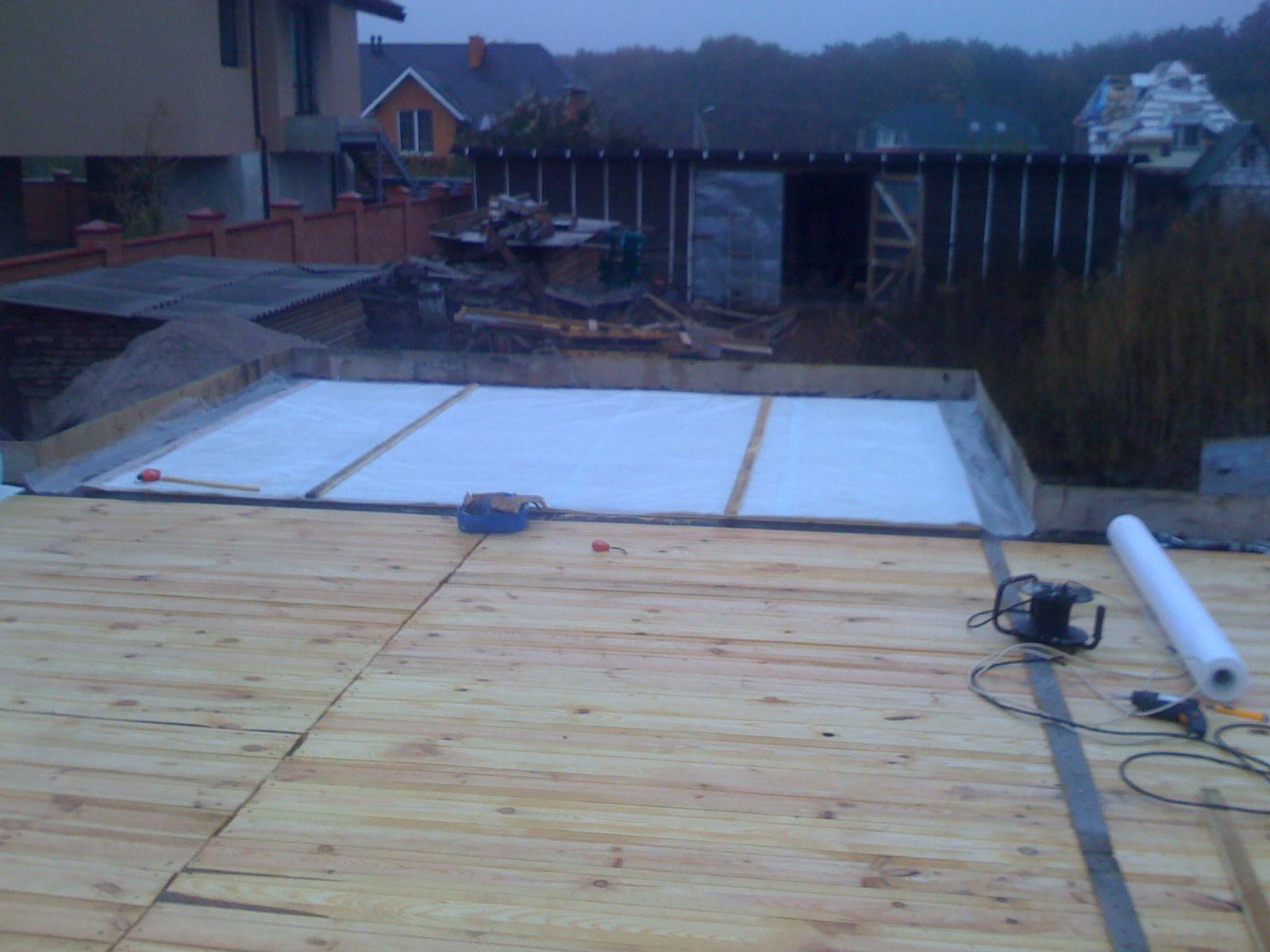

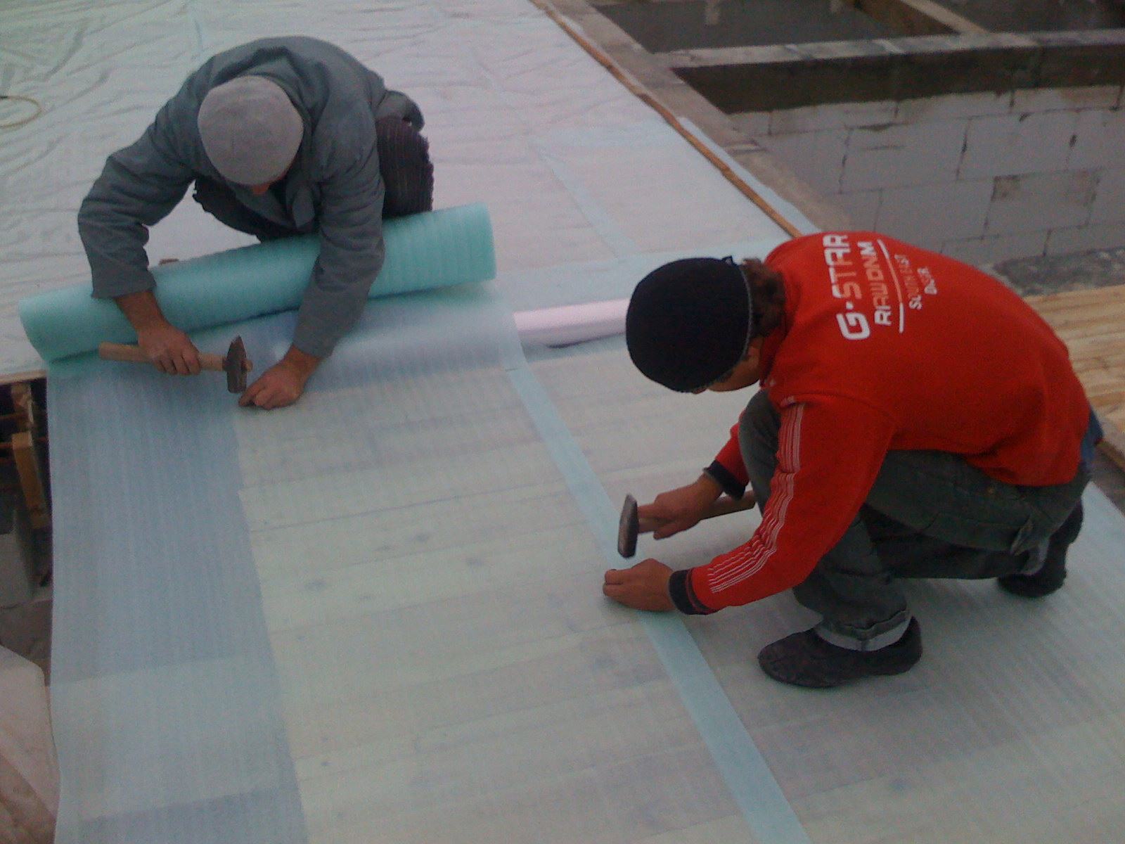

Идут, ползут работы по установке опалубок под перекрытие.
До заливки керамзитобетона в теле плиты разбросаем проводку освещения
тех. этажа, каналы воздушного отопления, проложим магистраль к наружному блоку кондиционера и всякой прочей всячины еще соберется чую предостаточно.:Search:
кажется домик получится весьма оригинальный!
смесь конструктивизма с модернизмом + артдеко.
Идея родом из Канады (деревянные дома), я только адаптирую под себя :oops:

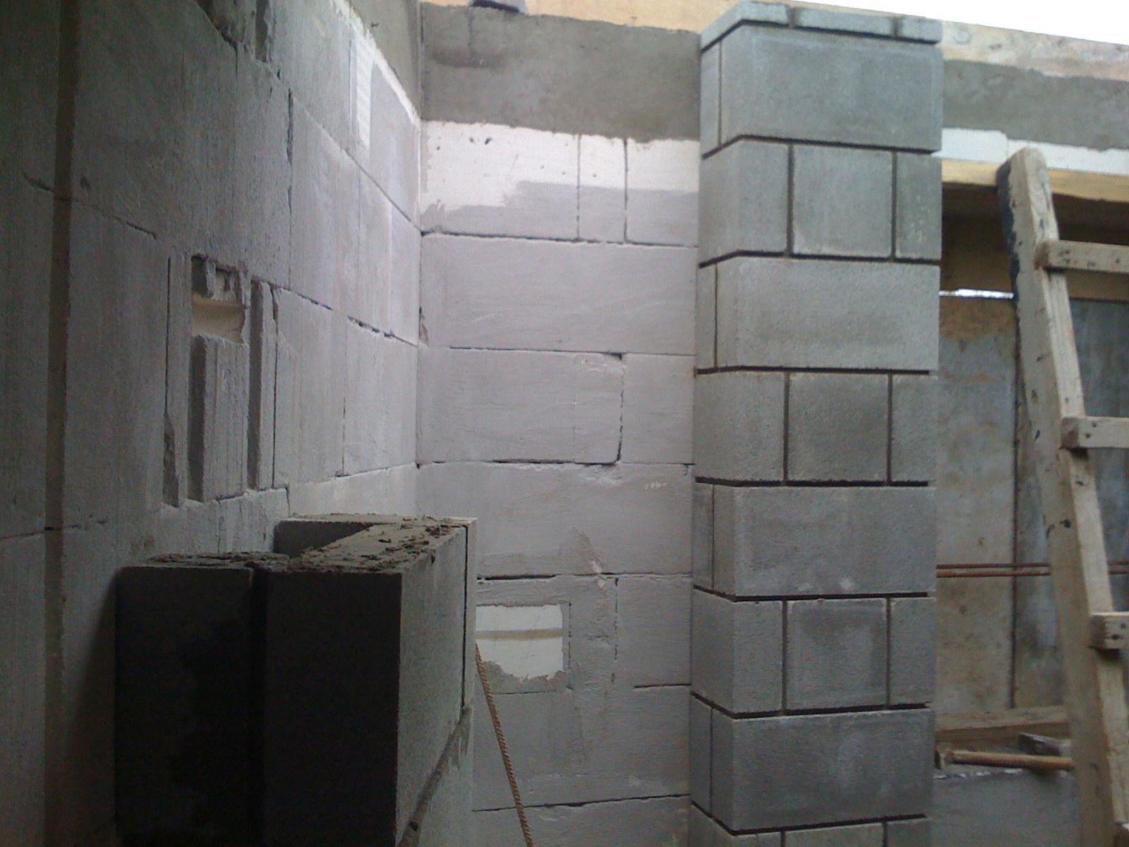

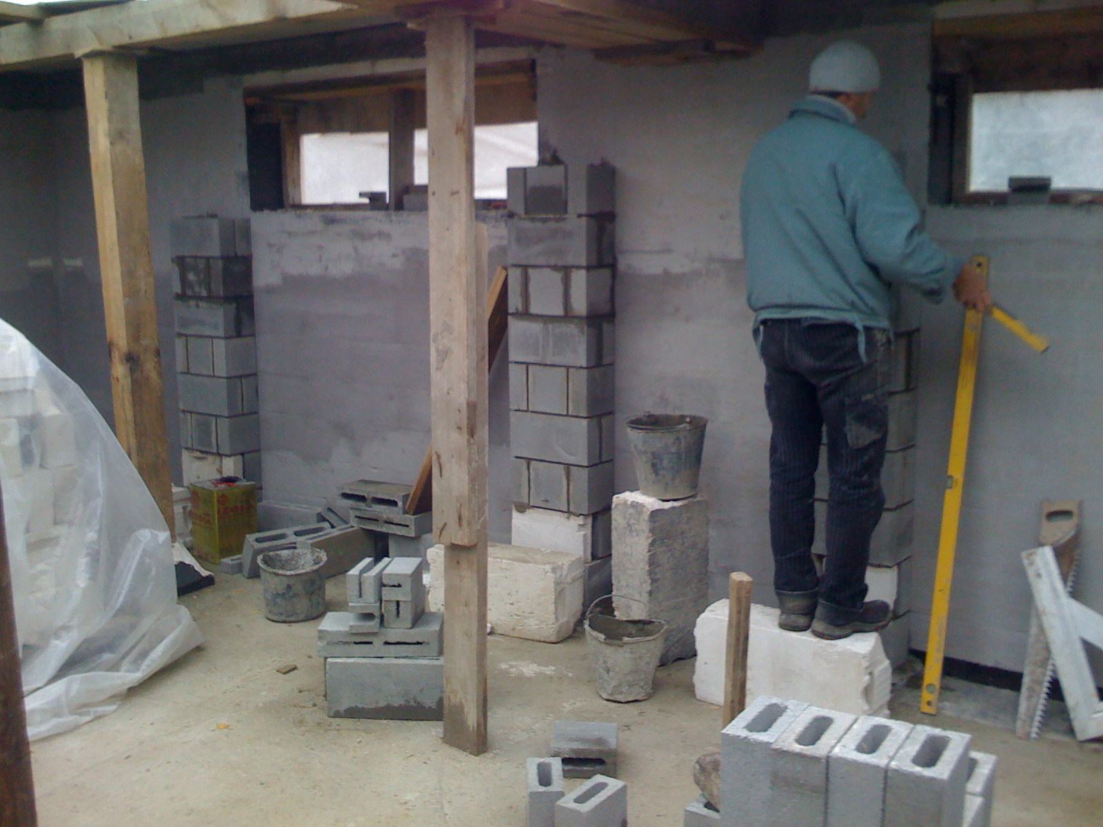

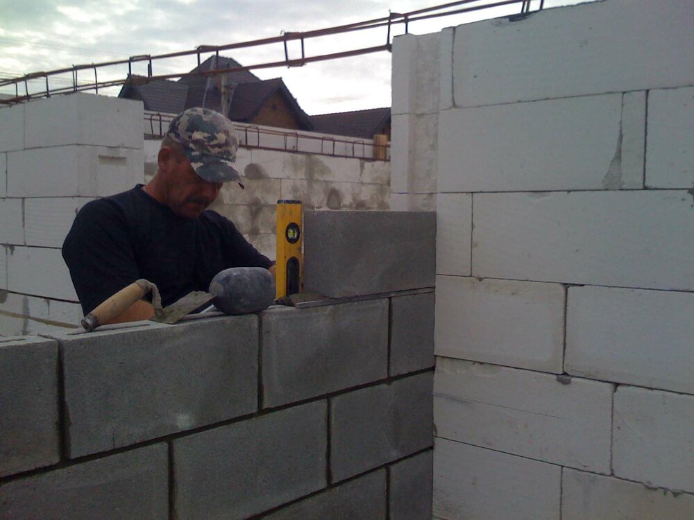

Супер отчет. А из чего перестенки (серого цвета)? 300 -й блок чем утеплять будете?
Перестенки из цементно-песчаных вибропрессованных блоков (производство Бровары, оборудование у них хорошее). Блоки несущие, геометрия как у газоблока. Все стены внутри полуподвала будут облицованы такими блоками. После дополнительной обработки вид будут иметь натурального камня.;) и никаких штукатурок, шпатлевок.(Когда это будет??? :Search:)
Утепляться буду бетоном, а по нему ЭППС . Пирог стены полуподвала выложу чуть позже.
