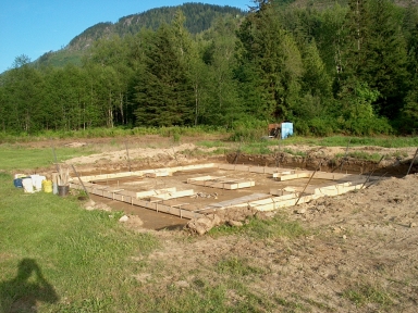

faraon Опубліковано: 5 серпня 2009 Поділитись Опубліковано: 5 серпня 2009 ...делал ли кто нечто подобное? мы делаем регулярно... из фоток нашёл только подготовку под дачный домик, но и под большой практикуем такие же: (ссылка на изображение устарела) (ссылка на изображение устарела) и после всё за один раз заливаеться... P.S. Подготовка там щебень 200мм (и под лентой и под плитой) Посилання на коментар Поділитися на інших сайтах More sharing options...

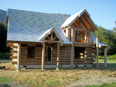

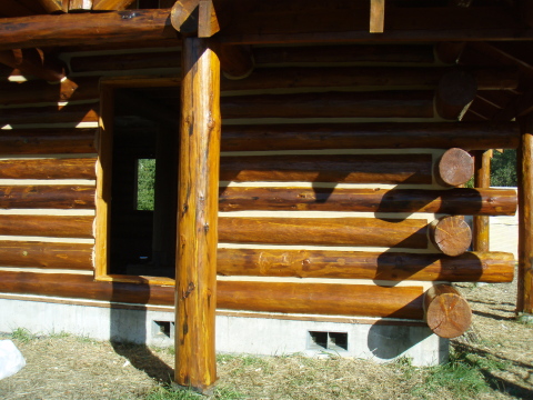

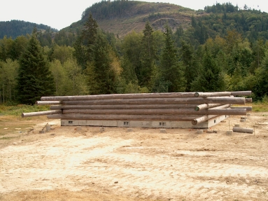

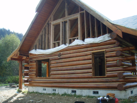

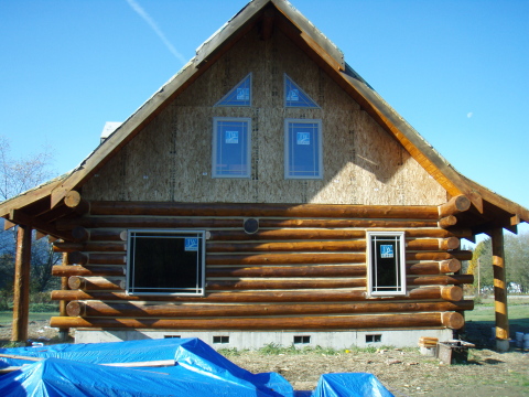

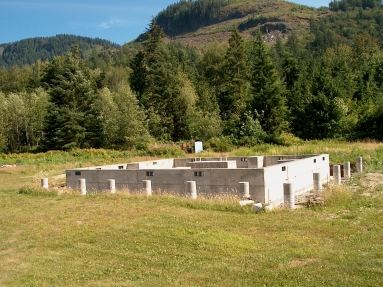

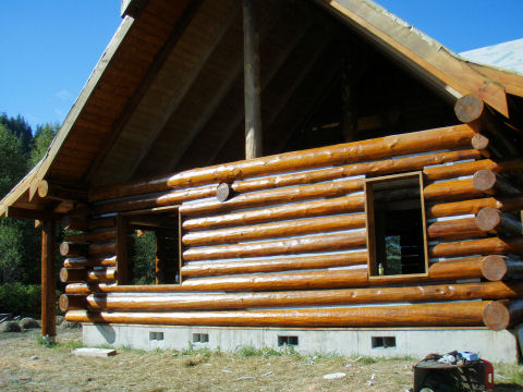

InSAn Опубліковано: 5 серпня 2009 Поділитись Опубліковано: 5 серпня 2009 делал ли кто нечто подобное? Я делал. Фото - ниже. Посилання на коментар Поділитися на інших сайтах More sharing options...

Uvex Опубліковано: 5 серпня 2009 Поділитись Опубліковано: 5 серпня 2009 Я делал. Фото - ниже. а какая толщина плиты и глубина залегания ребер? Посилання на коментар Поділитися на інших сайтах More sharing options...
baton1976 Опубліковано: 5 серпня 2009 Поділитись Опубліковано: 5 серпня 2009 мы делаем регулярно... из фоток нашёл только подготовку под дачный домик, но и под большой практикуем такие же: (ссылка на изображение устарела) и после всё за один раз заливаеться... А не страшно, что "похороненная" внутренняя опалубка потом сгниет и образуются пустоты? Я вот тоже к подобной схеме склоняюсь, но терзают меня смутные сомнения по этому поводу. Посилання на коментар Поділитися на інших сайтах More sharing options...
Uvex Опубліковано: 5 серпня 2009 Поділитись Опубліковано: 5 серпня 2009 А не страшно, что "похороненная" внутренняя опалубка потом сгниет и образуются пустоты? Я вот тоже к подобной схеме склоняюсь, но терзают меня смутные сомнения по этому поводу. именно поэтому имхо лучше сначала залить ребра, убрать опалубку и залить плиту Посилання на коментар Поділитися на інших сайтах More sharing options...
faraon Опубліковано: 5 серпня 2009 Поділитись Опубліковано: 5 серпня 2009 А не страшно, что "похороненная" внутренняя опалубка потом сгниет и образуются пустоты? не страшно...т.к. основное давление идет на ленту, а лента на щебне, и пустота (если она всё таки будет когда то) образуеться под плитой, которая в данном варианте нагрузки практически не несет... Посилання на коментар Поділитися на інших сайтах More sharing options...
InSAn Опубліковано: 6 серпня 2009 Поділитись Опубліковано: 6 серпня 2009 а какая толщина плиты и глубина залегания ребер? глубина ребер - 1,2 м толщина плиты - 10-15 см. Посилання на коментар Поділитися на інших сайтах More sharing options...
