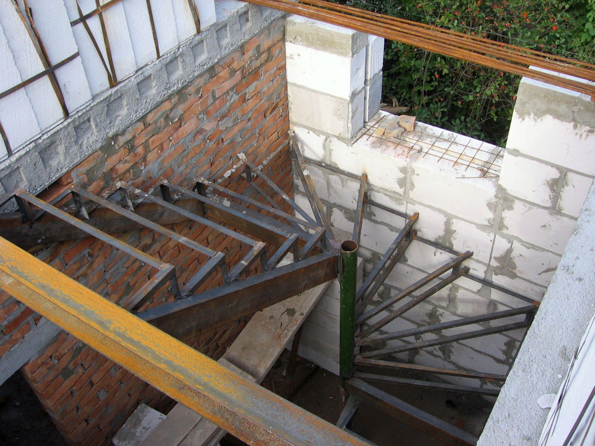

Согласен.Нормальным "крышныкам"-ничего сложного.Хотя у меня и были сомнения.Это даже при том, что в доме "провтыкали" диагонали аж на 30см.Всё дело в правильной обрешетке.
