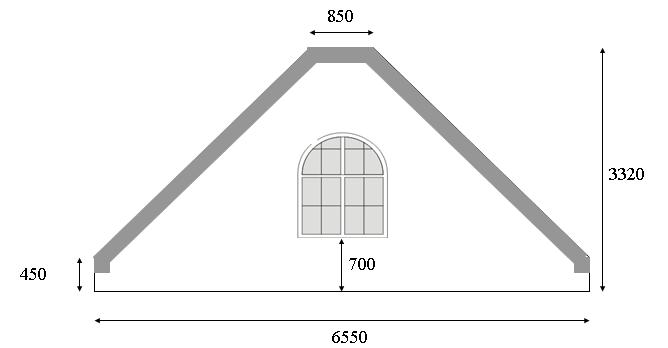

dmitrynik Опубліковано: 22 серпня 2010 Поділитись Опубліковано: 22 серпня 2010 Народ помогите разобраться в причинах образования трещин на лицевой кладке : На фото обозначено место где пошла трещина, пока самая широкая 2 мм, вроде больше не растет. Кирпич Фагот, связат с основной стеной только гибкими связями пространство между стенками заполнено пеностекольной крошкой : Кладка велась в жару, и температура достига 40 градусов, может от перепада температур кладку порвало за счет расширения уголка над окном? Посилання на коментар Поділитися на інших сайтах More sharing options...
Winder Опубліковано: 22 серпня 2010 Поділитись Опубліковано: 22 серпня 2010 Уголок то вверху, а трещина внизу! 100% уголок ни при чём;) Скорей всего усадка от жары и быстрого высыхания раствора. Ничего страшного, замажте просто. 1 Посилання на коментар Поділитися на інших сайтах More sharing options...
Mendeleev Опубліковано: 22 серпня 2010 Поділитись Опубліковано: 22 серпня 2010 Да, похоже на усадку. Я думаю при кладке в жару в раствор добавляли избыток воды, из-за чего высокая усадка. Так же видно что кладочный раствор чёрный, наверное пигмент какой то добавляли? Дело в том, что чем больше мелкодисперсных наполнителей в растворе, тем выше усадка. 2 Посилання на коментар Поділитися на інших сайтах More sharing options...
dmitrynik Опубліковано: 22 серпня 2010 Автор Поділитись Опубліковано: 22 серпня 2010 Да, похоже на усадку. Я думаю при кладке в жару в раствор добавляли избыток воды, из-за чего высокая усадка. Так же видно что кладочный раствор чёрный, наверное пигмент какой то добавляли? Дело в том, что чем больше мелкодисперсных наполнителей в растворе, тем выше усадка. Да раствор пигментировали двуокисью железа и еще для пластичности жидкое мыло Посилання на коментар Поділитися на інших сайтах More sharing options...

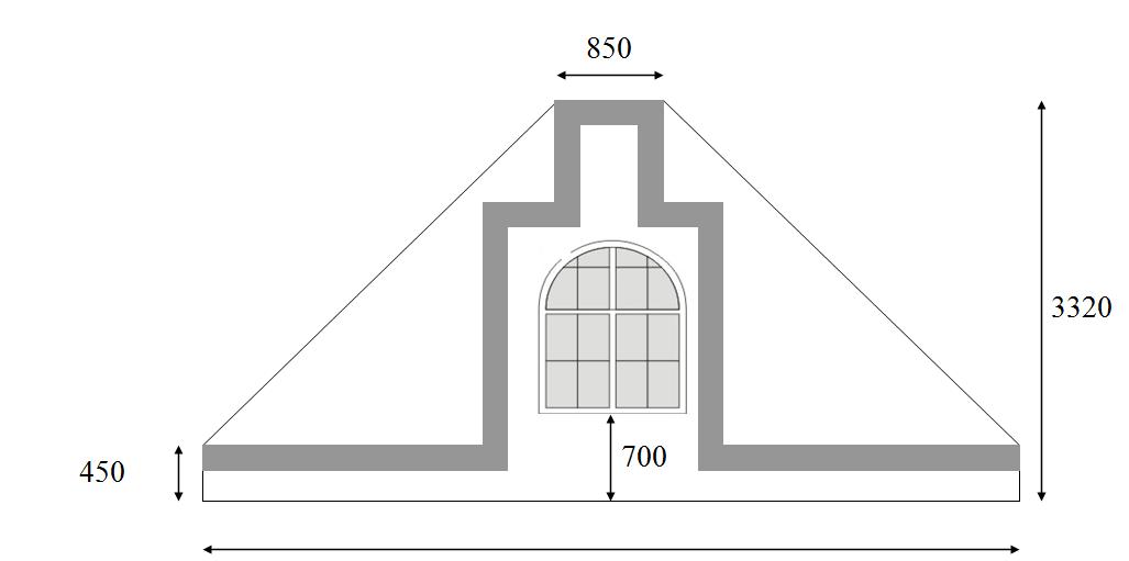

Propeller Опубліковано: 31 серпня 2010 Поділитись Опубліковано: 31 серпня 2010 Мысли..... На фото хорошо видно как кирпич просто отошел от раствора. Причем красиво симметрично с каждой стороны. Трещины почти всегда идут почти по середине оконного проема. Это типичные признаки усадочных трещин. То же часто бывает со стенами из пенобетона, который прямо "с печи" и в стену. Дикая ошибка. Трещины делят стену на равные участки. Не зря в этих местах (сужения) на стяжках рекомендуют делать усадочные швы. Что может происходить? Фагот - это полусухое гиперпрессование цемента и крошки ракушника. В характеристиках написано, что водопоглащение около 10%. Не мало. То есть материал хорошо набирает воду. И хранит в себе благодаря ракушняку. А цемент, которому дали мало воды при производстве, получая водичку начинает гидратировать.Цементный порошок превращается в гель, чуть набухает, а по мере ухода воды (испарение) кирпич начинает уменьшаться в размере на доли миллиметра: усадка. Думаю, что для того, чтобы избежать неприятностей. Нужно работать с кирпичом не моложе 2 месяцев. Хорошо бы его после покупки месяцок похранить под открытым небом, чтобы его дождь по поливал. А потом хорошенько спрятать от дождей. Чтобы был максимально сухим перед кладкой. 1 Посилання на коментар Поділитися на інших сайтах More sharing options...
dmitrynik Опубліковано: 1 вересня 2010 Автор Поділитись Опубліковано: 1 вересня 2010 Мысли..... На фото хорошо видно как кирпич просто отошел от раствора. Причем красиво симметрично с каждой стороны. Трещины почти всегда идут почти по середине оконного проема. Это типичные признаки усадочных трещин. То же часто бывает со стенами из пенобетона, который прямо "с печи" и в стену. Дикая ошибка. Трещины делят стену на равные участки. Не зря в этих местах (сужения) на стяжках рекомендуют делать усадочные швы. Что может происходить? Фагот - это полусухое гиперпрессование цемента и крошки ракушника. В характеристиках написано, что водопоглащение около 10%. Не мало. То есть материал хорошо набирает воду. И хранит в себе благодаря ракушняку. А цемент, которому дали мало воды при производстве, получая водичку начинает гидратировать.Цементный порошок превращается в гель, чуть набухает, а по мере ухода воды (испарение) кирпич начинает уменьшаться в размере на доли миллиметра: усадка. Думаю, что для того, чтобы избежать неприятностей. Нужно работать с кирпичом не моложе 2 месяцев. Хорошо бы его после покупки месяцок похранить под открытым небом, чтобы его дождь по поливал. А потом хорошенько спрятать от дождей. Чтобы был максимально сухим перед кладкой. Спасибо! В Ваших словах нахожу недостающие составляющие данной проблемы! Кирпич действительно "свежий" правда пачки, до кладки, находились чуть более недели под открытым солнцем и температура воздуха достигала 40 градусов. В общем по итогам обсуждения выводы напрашиваются следующие: - Не вести работы на жаре; - Делать раствор не слишком крепкой марки; - Не баловаться с присадками и пигментами; - Дать кирпичу выстояться перед уладкой! - я бы от себя добавил: предусмотреть место под расширение уголка, в следствие температурной деформации. Посилання на коментар Поділитися на інших сайтах More sharing options...
Propeller Опубліковано: 1 вересня 2010 Поділитись Опубліковано: 1 вересня 2010 - Не вести работы на жаре; Да - Делать раствор не слишком крепкой марки; Это Вам помогут сделать добавки - Не баловаться с присадками и пигментами; Вот здесь как раз все до наоборот, если говорить о добавках. - Дать кирпичу выстояться перед уладкой! - я бы от себя добавил: предусмотреть место под расширение уголка, в следствие температурной деформации 1. Уголок слишком короткий. При перепаде температур в 20С он 1 м стали удлиняется/укорачивается аж на 0,3 мм. Не думаю, что такое перемещение металла над окном могла вызвать трещину под окном. 2. У уголка слишком маленькая площадь торца. Это значит, что давление торец может создать приличное. Это давление скорее разрушит (раскрошит) раствор , в который уперт уголок, чем сместит кладку. Посилання на коментар Поділитися на інших сайтах More sharing options...

Александр! Опубліковано: 1 вересня 2010 Поділитись Опубліковано: 1 вересня 2010 я собираюсь использовать уголок 100 мм, толщина 7мм, что мне нужно предусмотреть, я не понял? Посилання на коментар Поділитися на інших сайтах More sharing options...
dmitrynik Опубліковано: 2 вересня 2010 Автор Поділитись Опубліковано: 2 вересня 2010 я собираюсь использовать уголок 100 мм, толщина 7мм, что мне нужно предусмотреть, я не понял? Я думал, что уголок находясь в кладке окруженны раствором и кирпичем при нагревании сильно удлинняется и как бы раздвигает кладку. Для этого думал оставлять немного места для расширения уголка, но "Пропеллер" развеял мои сомнения, указав на слишком малый размер удлиннения. 1 Посилання на коментар Поділитися на інших сайтах More sharing options...
