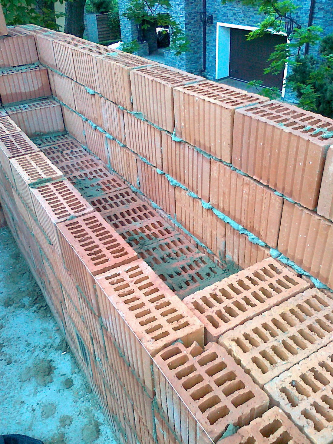

Я так понимаю у Вас старый дом, который нужно утеплить? Если Вы захотите облицовочный кирпич, то Вам прийдется утеплять и обкладывать весь старый дом облицовочным кирпичом. Новую пристройку сразу строить из облицовочного. Стоимость укладки чернового кирпича 0,5-1 грн, облицовочного 3-4-5 грн. Если штукатурить, то Вы сначала пристраиваете новую часть из чернового кирпича, а затем весь дом утепляете и штукатурите. У меня та же ситуация. Фотоотчет в моей ветке.
да, ситуация аналогичная. Планируем сначала пристроить. Потом всё утеплять.
Спасибо за фотоотчёт. Интересен. Думаю, что насчет мастеров пообщаемся в личке
