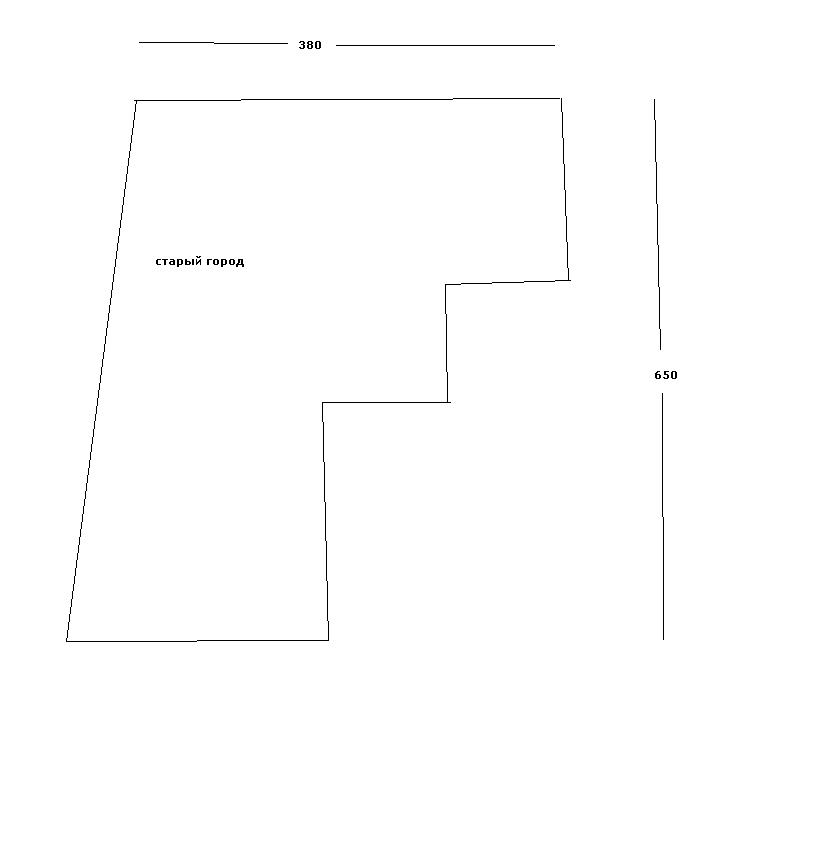

Есть скважина, насосная станция,(педрола, 750 ватт, 50 литров рессивер) хочу развести по огороду ПВХ трубы, на подпорках (высотой 25 см) на них отводы с краниками. К каждому отводу подсоединяю шланг с разбрызгивателем. Огород 4 сотки. Сколько можно таких отводов сделать для одновременной работы? Какой лучше диаметр трубопровода и шлангов?
Не утопия ли эта идея? А может есть ещё какие методы полива? Только тот который капельный или подземный не хочу. Поделитесь как вы поливаете огород. Дорогие технологии не предлагайте. Спасибо.

1. Подвод от станции труба ПНД Ф25
2. Развод по огороду Труба ПНД Ф32
3. Стартовые коннекторы и/или краны
4. Капельная лента непосредственно по грядкам.
Экономия воды. Растения сухие. Сорняки не поливаете. Автоматизировать легко. Удобрять растения легко.

Основная труба (стартовая) должна быть не ниже Ф32мм. В меньший диаметр плохо становятся уплотнители стартовых фитингов.
Вот есть методика расчета.
www.fakel.dn.ua/site/page.php?entid=11
И хотел бы сделать своими руками, возможно ли?
Конечно. Собирается как конструктор. Желателен шуруповерт и перьевое сверло Ф13мм.
