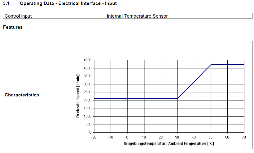

Ну кто вам сказал про ШИМ в данной модели?
По факту вентилятор производился для Siemens, и предназначался для организации принудительной вентиляции в телекоммуникационном оборудовании.
Для автоматического регулирования, оборудован встроенным датчиком температуры (есть модели и под внешние датчики).
Можете подуть на него феном (без подключенного фиолетового), и увидите как обороты повышаются.
В даташите, есть 5 схем подключения и управления, для данной модели я обвёл необходимое. https://www.stroimdom.com.ua/forum/showpost.php?p=4604190&postcount=305

Белый - тахо-выход по идее, чёрный - ?
Напомню, вентилятор с встроенным датчиком температуры. Внешний потенциометр лишь шунтирует терморезистор.

Пока ещё есть - ebmpapst RG 160-28/18N/13TD
Засада в том, что эти вентиляторы выпускались под Сименс для телекомм. аппаратуры, и оборудованы встроенным датчиком температуры. Подключая переменный потенциометр, мы лишь шунтируем датчик обманывая его. У меня была идея разнести управление на три дискретные скорости через реле со своими подстроечниками.
Вот если бы там был вход 0-10В для плавного регулирования :D.

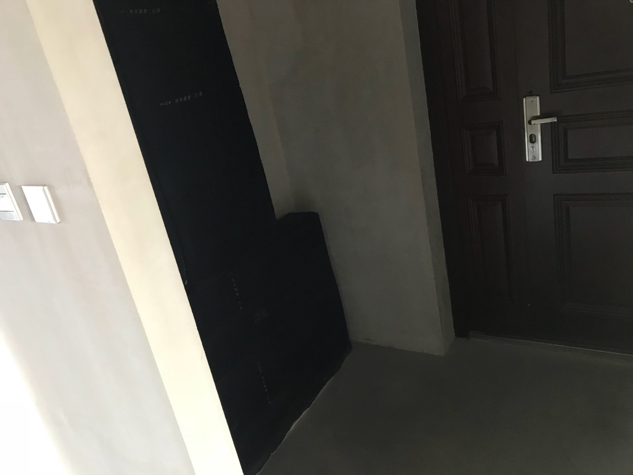

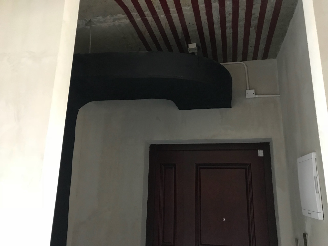

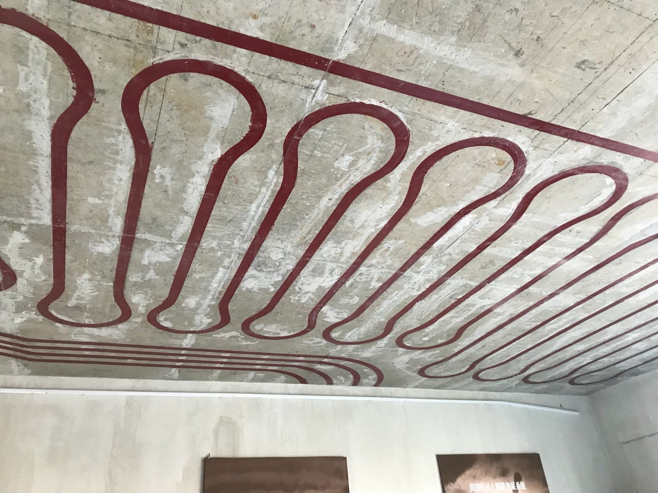

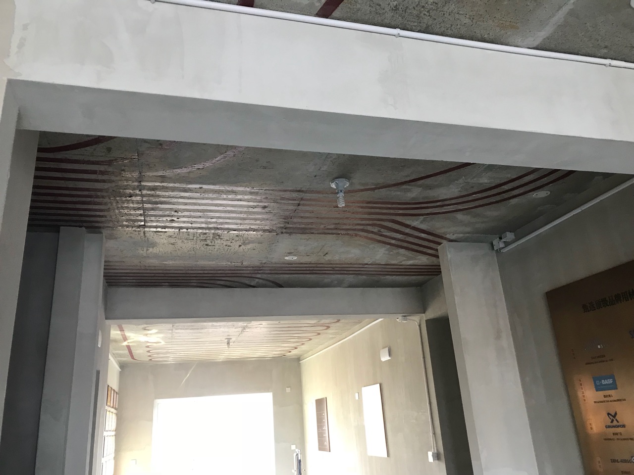

В доме провел кабель LAN 6 категории 4*0.57Это гигабитная LAN сеть.
При гигабитном подключении используют все 8 проводников, если у вас 4, то увидите только 100Мб/с.
PS: если не собираетесь проводить сертификацию СКС, то любой из способов вам подойдёт - hobbyits.com/soedinenie-vitoj-pary-mezhdu-soboj
vents.ua/series/flexivent-round-duct-with-antibacterial-and-antistatic-treatment
wolf.in.ua/air_excellent.html
viessmann.com.ua/sistemy-otoplenia-580/Sistema_vozduhovodov_Viessmann.html
ИМХО акцент на антибактериальные свойства это маркетинговый слоган, который может использовать любой производитель воздуховодов, поди опровергни.
А вот то, что коллекторную систему, в отличие от тройниковой, элементарно почистить это факт.
Наши китайские колеги так же поддерживают эту технологию.
На фото видна разводка сети воздуховодов, ввод в квартиру, и разводка отопления. Прошу заметить электрика так же заливалась сразу.
