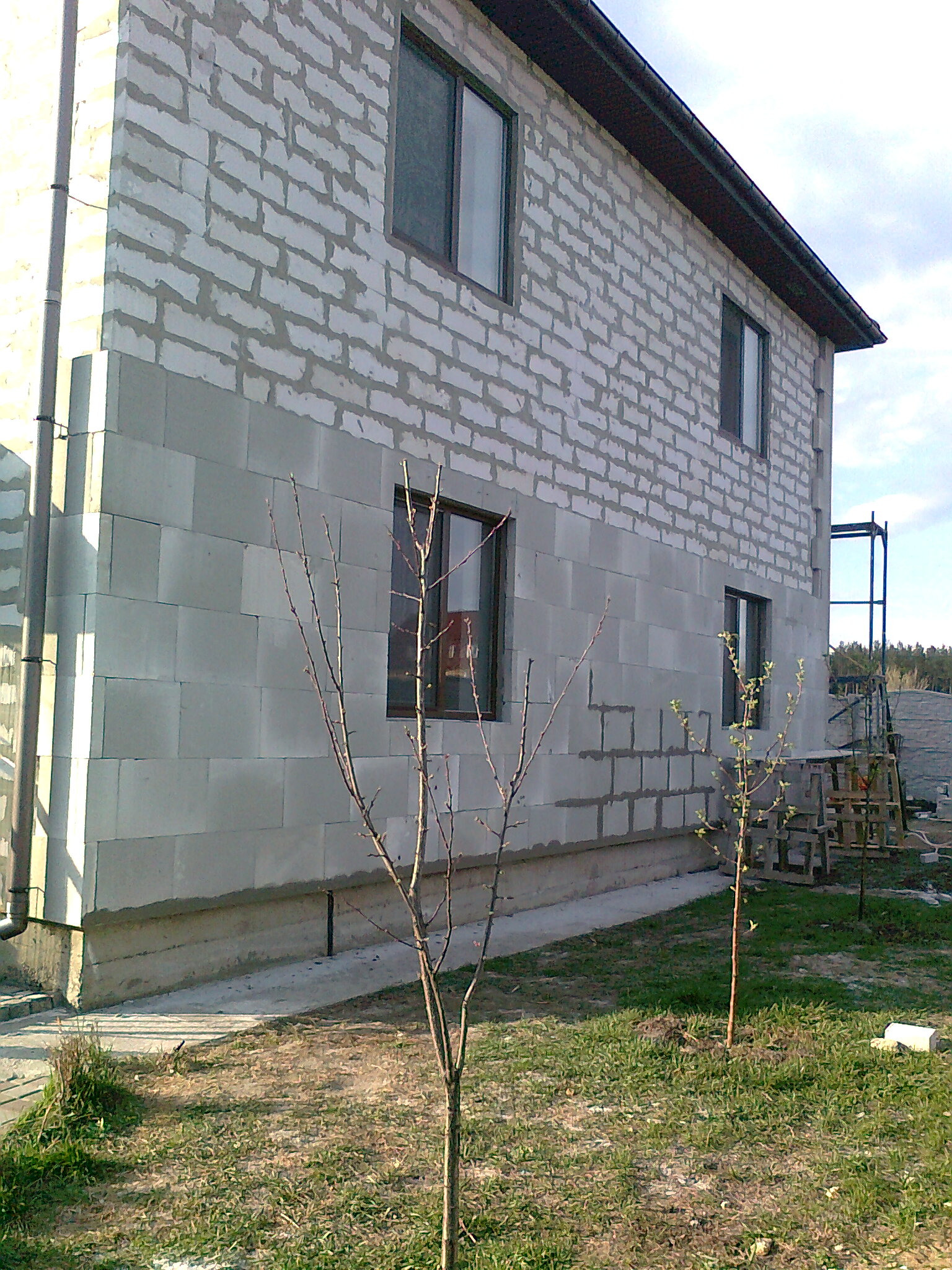

Ура! На этой неделе удалось привезти всю комплектацию для утепления фасада дома и бани. Все будет БЕТОЛЬ 8 см Ж-) По "теплому" кредиту взяли кроме БЕТОЛЯ клей, штукатурку, грунтовку, краску, сетку, уголки и дюбеля тарелочные для крепления ;) Одно НО!... теперь надо весну ждать... никто не хочет делать фасад в такую погоду... боятся, что может плохо получиться.
Правильно боятся. Поздно уже для таких работ. Погода сильно не стабильная и по ночам уже стабильный мороз. Недоделки еще доделывать можно, но стартовать фасад с 0 не надо. Лучшее решение ждать весны.
Правильно боятся. ...Лучшее решение ждать весны.
Такое решение и принято... теперь постоянно гараж топлю, там вся сыпучка на фасад хранится...
Вот это уже плохо. Сыпучка на фасад должна быть идеальной, это не цемент,которого можно сыпонуть на жменю больше. Я бы замотал каждый мешок в полиэтилен. Из моей практики это помогало лучше всего сохранять смеси. Я недавно распечатал мешок фасадной смеси пролежавший 3года, штробы проводки позамазывать. Так по виду все нормально с ним. Еще пару мешков лежало без пленки и превратились в камень за одну зиму.

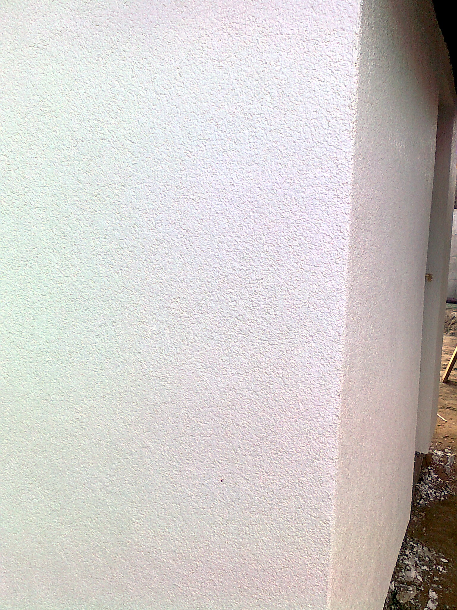

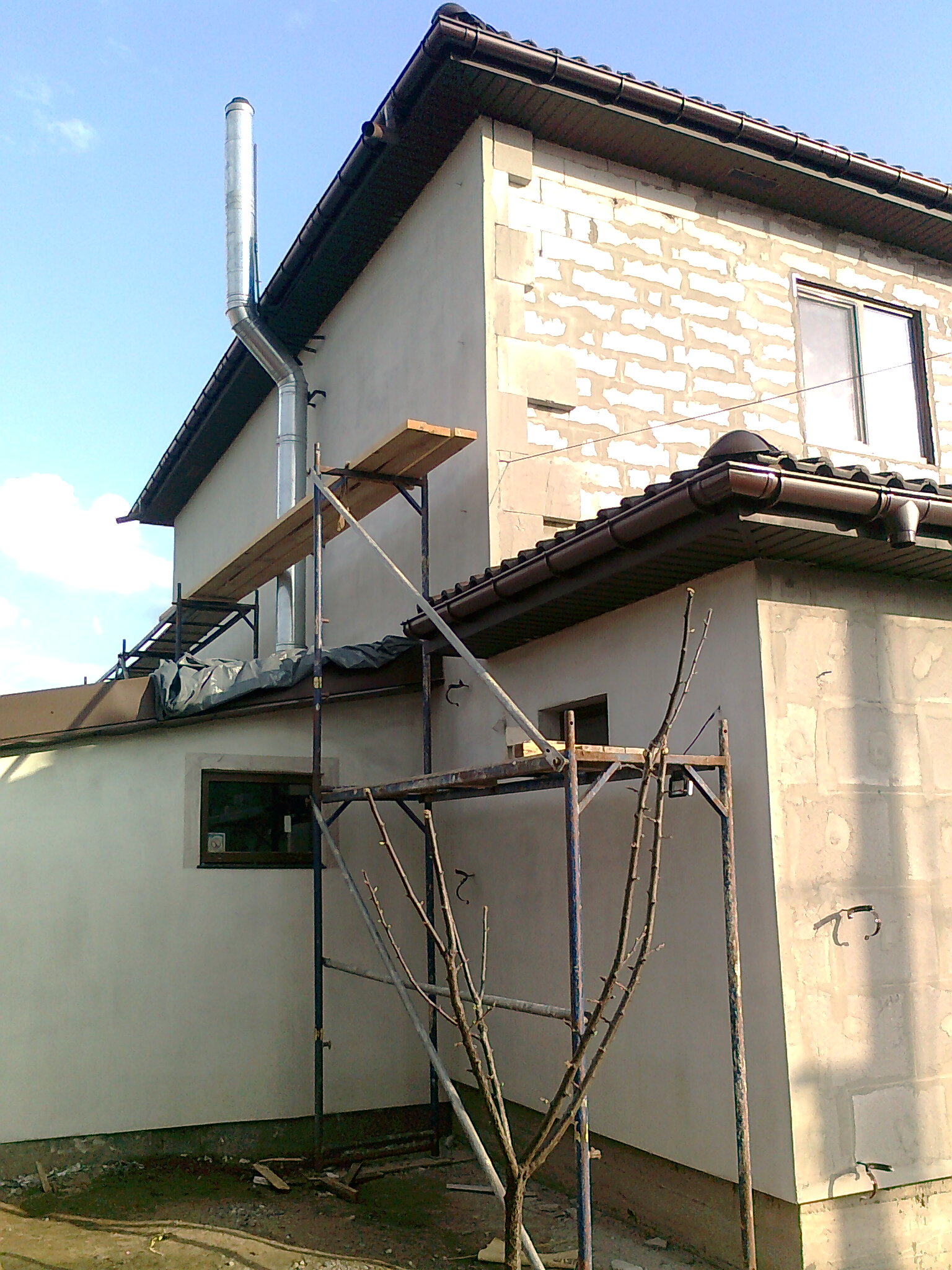

Пориступил к фасаду дома Ж-) Утеплитель - БЕТОЛЬ - 8 см.
Штукатурка в мешке на фото
Штукатурка на стене.
[ATTACH]559833[/ATTACH]
Это уже на Вашей стене? Наносили специально обученные люди или самостоятельно?
Да, это стена моего дома. Сам ничего не делаю, работает бригада.
Одна я вижу контур сетки из под штукатурки?
Ну если делать выводы по миниатюрам фото сделанное на телефон с камерой в 3.2 МР... так можно много чего увидеть... по факту вживую совершенно нормальный вид без просветов швов и сетки. Еще поверх краситься будет... погода подвела, дождит...
