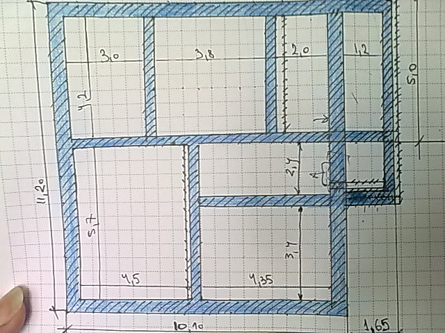

размеры фундамента (сорри за неидеальность :))
внутри все перегородки шириной 0.3 м, внешний контур 0.5 м.
глубина фундамента 1,2 м.
и еще: хотим дом с жилой мансардой, нужно ли будет дополнительно укреплять фундамент под несущие стены?

я конечно и рада бы снести этот фундамент, но как? ширина 0.5 м глубина 1.2 м и высота над уровнем земли 0,4 м. Еще раз повторюсь фундамент цементно-бутовый.
и, кстати, внешних дефектов на фундаменте нет (типо, трещины, уклоны)

Якщо в нормальному стані - то щось неважке, з газоблока і з дерев"яним перекриттям - думаю можна. Хоча армопояс по фундаменту я б для страхові такі дав. По плануванню - по фундаментах може вийти ніби непогано.

Снести все можно, два хлопца с отбойными, и его нету через дней 5, рядом просто камушки свалены в кучку.
В приципе бутовые фундаменты - крепкие, если там базальт,гранит итп на сжатие они берут 800-1200 некоторые породы и до 2000 кг\см2, учитывая раствор то марка будет все же ниже, потому что камушки в какой то момент сжатия захотят выскочить из насиженых мест (но это запредельные нагрузки которых вы не достигните)
Посмотрев план фундамента, там можно выдумать домик, типовой проект вы туда будете с тягостью натягивать.

Вот такая планировка получается.
Я б кухню і спальню місцями поміняв - щоб кухня-саніузол-котельна були через стіну з входами з коридора - а вхід в спальні - з вітальні. А якщо врахувати що буде ще мансарда зі спальнями - можлио взагалі варто проігнорувати деякі стіни на першому і зробити більші вітальню і кухню (а може і гардероб-кладовочку додати) - а спільні робити суто на 2-му.
