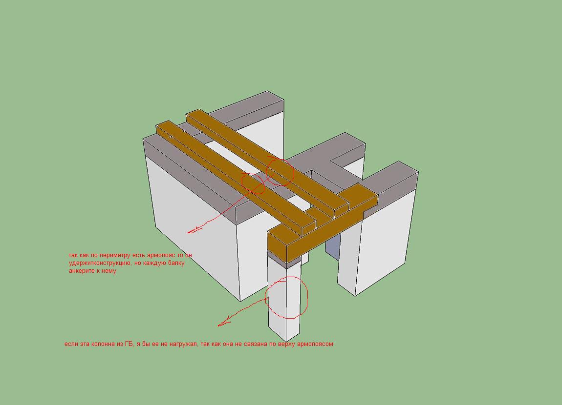

Армопояс - цельный, монолитно-армированный - есть. Он идет по левой стене, по фронтону между левой и правой стеной, и по правой стене (на чертеже в разрезе показаны только левая и правые стены). Разумется, что балка будет анкерится по левой и правой стенам. Фокус в том, что нет мауэрлата. Причина этого не в экономии, а в том, что иначе просто не получается выйти на один уровень пола со старым домом.
Т.о. я хочу заанкерить (или иным образом - каким? советы принимаются!!!!) жестко связать балку с армопоясом левым концом на левой стене, серединой (примерно) - на правой стене. А справа балка перекрытия будет опиратся на лежень, который увы с армопоясом связан не будет.
Вот такая конструкция. Ввиду ее необычности думал перестраховаться, взяв балки 200х200. Или 150х150. Вот и прошу совета грамотных людей :)
Господа, я зарание прощу извинения у всех, поясню, я оперирую нормативами и строительными нормами, я понимаю, что есть люди, которые строят по наитию души, или выдумывают способы ради экономии, поэтому простите, но советовать что то на свой страх и риск или же потакать вашему желанию я не могу, зачастую, сделать правельно несколько дороже, чем исхитриться и сэкономить, это право каждого, но когда в дело идет выдумка ради экономии или удобства, я ухоже в сторону, пусть это ничтожный процент, что крыша завалиться, но пусть это будет не на моей совести.
Да, именно этого "совета, основанного на норамх и правилах" мне и надо.
Только ситуация не на 100% стандартная. И уж точно - не ради экономии, уж поверте. Просто ну очень хочется именно такую, урезанную мансарду с балконом. Вот и хотел бы эти нормы спрецировать на мою ситуацию. И еще раз спасибо тем, кто мне в этом помогает :good:
А нет ли возможности сделать разные уровни пола, ну как бы при переходе из одного помещения старого дома в мансардное помещение новой пристройки, и тут как бы ступенька, но зато есть мауэрлат ? просто мысли в слух.
на правой стене нет армопояса ? если будите крепить к просто стене из Гб, то увы ничего толкового не будет, это же газобетон, он хрупок,
это и плохо, что не связан с поясом, а как лежень к стене прикрепить думаете ?

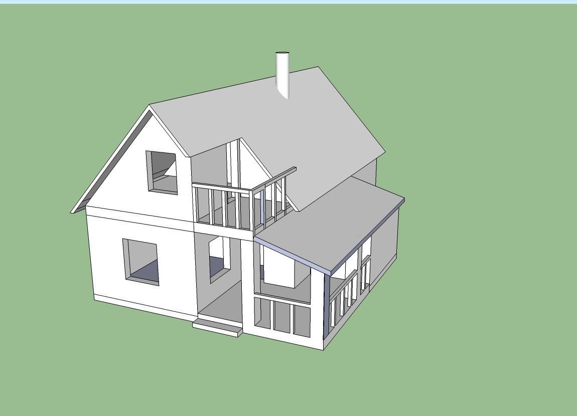

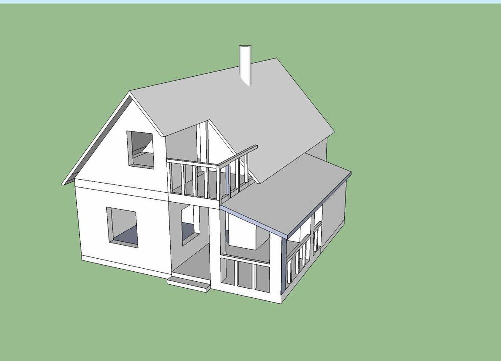

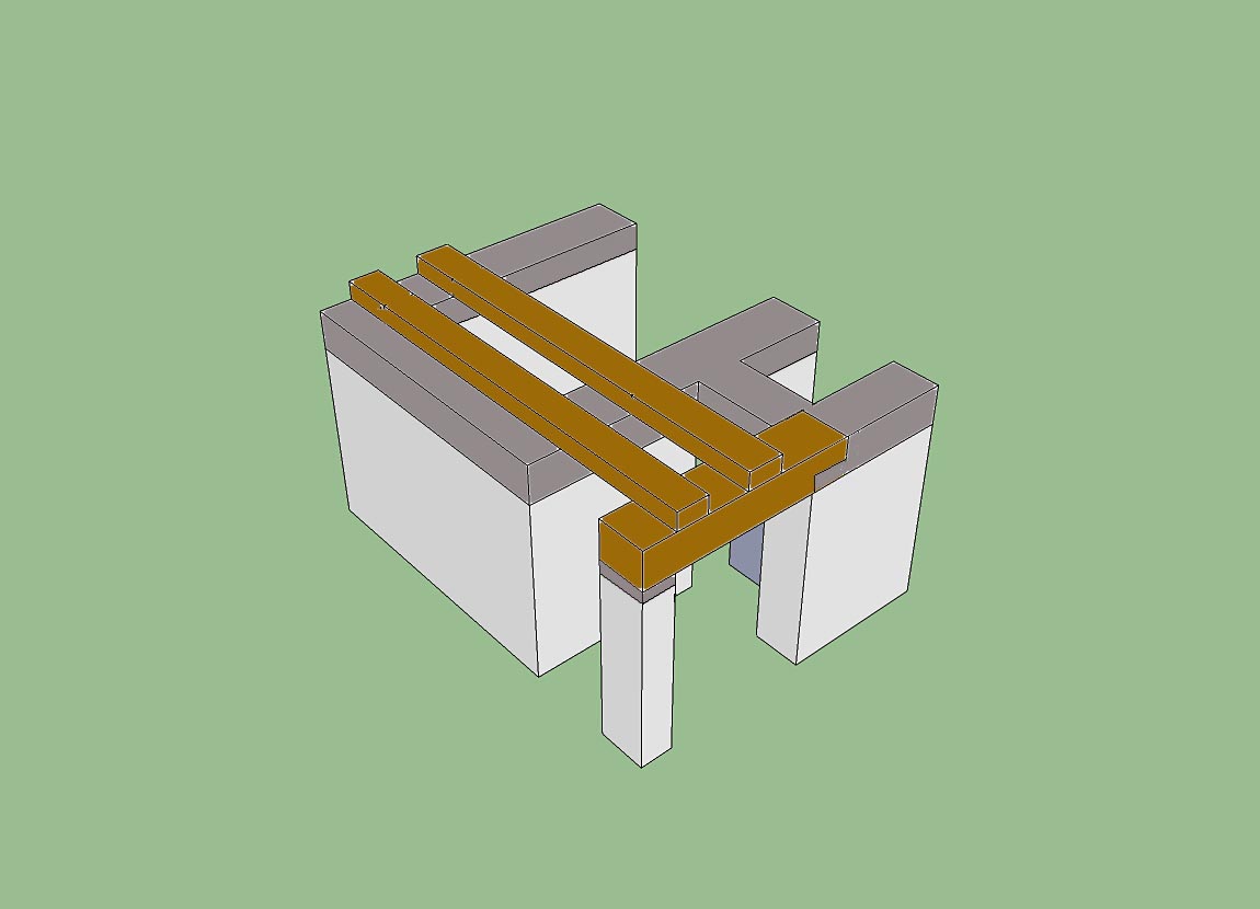

Тут меня жена пилит, что я не умею объяснять нормально и мучаю людей ;). Попытаюсь исправиться. Поскольку - лучше один раз увидеть, чем сто раз услышать - набросал эскиз (на сей раз не в масштабе -разумеется балок там не две, а больше, но я пытался по быстрому набросать именно схему перекрытия).
Белое - газоблок, серое - армопояс, коричневое - балки. Над стеной, на которой лежит середина балки, будет стена мансарды, на которой будет лежать "обрезанная" нога стропила. Терасса не показана, как и "старая" часть дома.
Очень надеюсь, что теперь более менее станет понятно, что, где, и на чем лежит.
А вопросы остались те-же: жизнеспособна-ли такая схема и какое сечение балок лучше взять?

Сечение надо подумать, для меэтажного перекрытия не дожно быть прогиба 1/250, с вашим пролетом в 3,3 метра это 100х200 если через метр класть или 160х100 если через 60 см.

По балке - учитывая, что балки будут одновременно и частью конструкции стропильной системы, достаточно ли взять 150х150 с шагом 1 метр?
И можно-ли сращивать их на правой стене, на армопоясе? Если можно - то как лучше? (Просто проще найти, да и манипулировать, балками по 4 метра, чем одной по 6 метров).
Какими анкерами посоветуете анкерить балки к армопоясу?

нет, квадрат тут не подходит, тогда сращивайте две доски 200х50, получите 100х200 и кладите через 1 метр.

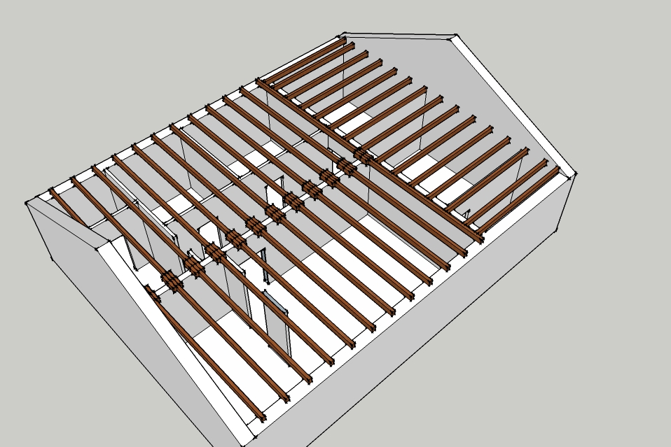

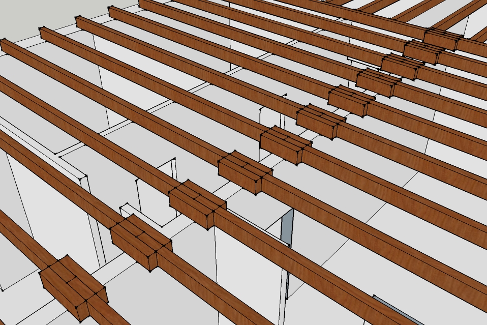

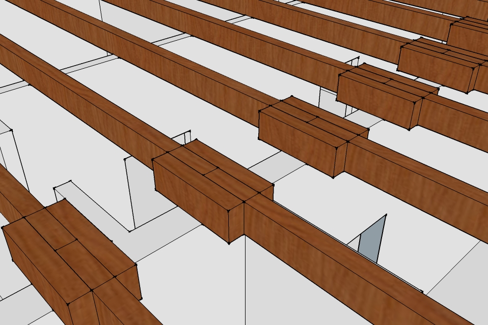

Идеально конечно цельная балка, брус, доска. но сращивать можно, место в котором вы срастите две балки должно лежать на армопоясе, я сращиваю балки просверливая дырки в шахматном порядке и вставляя шпильку на 10 диаметром, подкладываю шайбы и стягиваю гайками, но если вы то же будите сверлить, то уменьшаете допустимую нагрузку на балку, поэтому торцы балок должны лежать на стене, Оба торца сращиваемых балок.
Покажу на примере перекрытия моего дома.
546752263_1.jpg.883c848245cde0d98265e36ab1729d95.jpg 1399590443_2.jpg.cbb4d89be4456ff6d208d1a850026488.jpg 573581297_3.jpg.d93b4adf2f5067302daa231836d630be.jpg

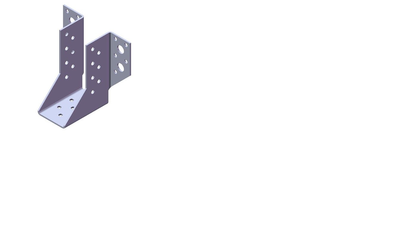

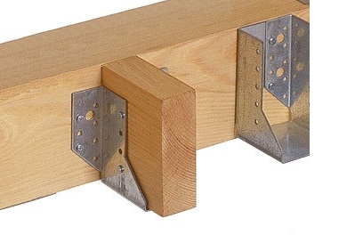

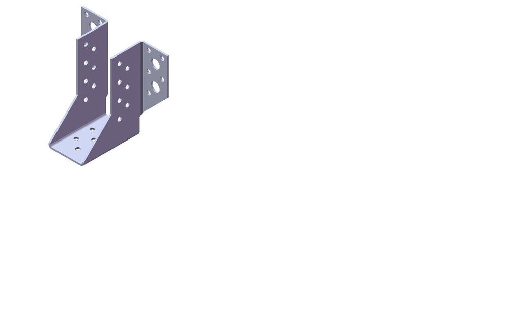

В гараже, примерно, такой же конструктив. Только стена 190 ммм, мауэрлат 150*150 в центре стены, а балки крепятся при помощи крепления для балок.
В доме из газоблока 400 хочу применить аналогичное решение. На армопоясе будет мауэрлат 150*150 по центру, или 100 мм от наружной стены.
Если по центру, то для опирания балки остается (400-150)/2=125 мм.
Если сместить мауэрлат наружу, то для опирания балки остается (400-150)-100=150 мм. При этом снаружи мауэрлата будет или газоблок 100 мм, или пенопласт. Свесы будут около 600 - 800 мм, поэтому можно будет утеплить верхнюю часть стены над подшивой свесов.
Опирания 150 мм достаточно, а для опирания 125 мм нужно использовать балочные уголки? Или 125 мм тоже достаточно?
