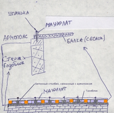

Достраиваю второй этаж, перекрытие деревянное, не могу сообразить как расположить мауэрлат. Практически у всех идут мансардные дома, там более менее понятно как и что. У меня будет нежилой чердак (простая четырехскатная вальмовая крыша).
Итак в разрезе: стена из газоблока, армопояс, балка перекрытия и на ней располагать мауэрлат? Пересмотрел кучу фоток в инете по устройству деревянного перекрытия и чердаков нигде ничего подобного не видел. Балка перекрытия за стену не выступает.
Помогите кто разбирается в этом вопросе. Практически у всех после перекрытия, поднимается еще стена, на ней армопояс и мауэрлат, а как быть в моей ситуации, как все это скрепить между собой, армопояс-сволок-мауэрлат? Где расположить мауэрлат, по центру стены (стена 30см) или сдвинуть немного, наружу или внутрь. Извините за "чайниковские" вопросы но армопояс хочу завершить в этом году, крышу делать в следующем, поэтому интересно где в армопояс вставлять шпильки для крепления мауэрлата.

Думаю, что очередной армопояс нет смысла заливать. Можно опереть мауэрлат и на существующий армопояс, достаточно залить бетонные столбики с вмурованными 12 мм шпильками для крепления мауэрлата. Промежутки между этими столбиками и балками заложить газобетоном.

Это называется - решение в лоб. Просто залить еще один армопояс - это дело не хитрое. На самом деле конструкцию можно существенно упростить. Например как на рисунке ниже.
Вылить бетонные столбики и проще и дешевле нежели чем лить еще один армопояс. Промежутки между столбиками и балками закладываются газоблоком. Разумеется не нужно забывать изолировать дерево, контактирующее с бетоном или газоблоком (например один-два раза обернуть толью).

Абсолютно правильное решение, вариант со
- дурость...
Сам нахожусь в стадии поиска проектного решения примерно в такой-же схеме. Поэтому хотел бы все-таки уточнить схему, предложенную уважаемым wipe.
Нижний армопояс призван во-первых - скрепить стену, увязав ее в единое целое, а во-вторых распределить нагрузку от перекрытия и крыши равномерно. С этим понятно.
Положили балки. Тоже ясно. А вот каково назначение второго армопояса при условии мансардной крыши? Если между балками положить газоблоки а сверху - мауэрлат, то задача распределения веса от стропил как-бы решается мауэрлатом. Так зачем второй армопояс? Правда в этом случае получается безраспорная система.
А если балки использовать как низкие затяжки, т.е. связав их со стропилами ( т.е. - стена, армопояс, мауэрлат, балки-стропила) то второй армопояс вообще тулить некуда. Так для чего нужен в первом случае?

ИМХО - если рисунок в масштабе, то площадь опирания балки на армопояс как-то маловата. Смысл теряется.
Ага, смятие газобетона в зоне опирания балок весьма вероятно. Да и по "теплотехнике" не самый лучший вариант получается.
Я думаю что это просто экскиз, "теплотехника" в таком варианте и меня смущает, но смущает еще и то как влага будет уходить из балки? Ведь выходит она из торцов, а торец вплотную к мауэрлату, или в даной ситуации это не страшно? Есть кто из знающих, объясните плиз.

Давайте рассмотрим. Зачем нужен армопояс под кровлей:
- связать крышу с нижележащими конструкциями. Можно решить и иначе. Вариантов множество.
- "словить" распор от кровли. Иногда это можно решить конструкциями стропильной системы. И далеко не всегда распор этот есть.
- распределить нагрузку на стену. Обычно с этим вполне справляется мауэрлат.
- связать крышу в одно целое. Не всегда нужно. Нередко с этим справляется мауэрлат.
- выступить в качестве перемычки на проемами. Иногда с этим справляется кладка.
- Перестраховаться от трещин при неравномерных осадках здания. Тоесть выступить в качестве тяжей. Кладка, армированная кладочной сеткой в таком ракурсе заменить армопояс не может. Кладка, армированная продольной арматурой резко проигрывает в долговечности и прочности. Делать ли армопояс для этой цели — решать заказчику после попытки оценить риски.
Решайте сами.
Дело не просто не хитрое, а нужное, столбиками вы что сэкономите ? куб два бетона ? 1000 грн ? ваш вариант (мое личное мнение) требует больше к себе внимания, сложнее утеплять, какое то макраме потом из ЭППС нарезать ?в любом случае, то как я нарисовал, взято из книг и строительных норм, но мы то знаем, что люди и вообще без поясов ставят дома, дело каждого, мне не жалко 5-10 тысяч гривен на всей стройке, ради таких нюансов.

А как вы закрепите мауэрлат на стене ? в моем варианте это способ замонолитить шпильки, ГБ таааак любит трескаться, что ему не помешает распределить нагрузку от крыши, ибо точечная нагрузка даст трещинку, не страшную, но фасад подпортит, а вообще схему можно конечно менять и модифицировать, вопрос, об изменении которое вы хотите сделать, если удешивить ? ну так там совсем смешные суммы, на момент возведения крыши, у вас там все уже будет, и опыт и материал и опалубка, я бы не обобщал в одно целое, армопояс связывающий стены и пояс для крыши, а там конечно может кто то предложит хорошую замену этому конструктиву.
